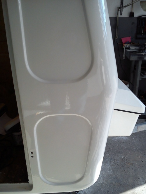

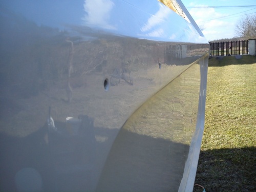

Powiedziałbym, że ta "morka" jest do dopolerowania na szkło.
2025: 65 / 5474 km
Re: Remont Niewiadów n 126D rozpoczety
Postautor: Murano » środa, 4 kwie 2018, 22:34
W mojej opinii ta buda wymaga tylko polerowania na mokro papierem wodnym....
Dłuuuuuugiego polerowania ;-)
Tutaj nad oknem efekt po wałku a powyżej na zaokrągleniu efekt pośredni po papierze 500 i 800
A tutaj efekt końcowy (nad oknem nadal wałek).
Po 24 godzinach....

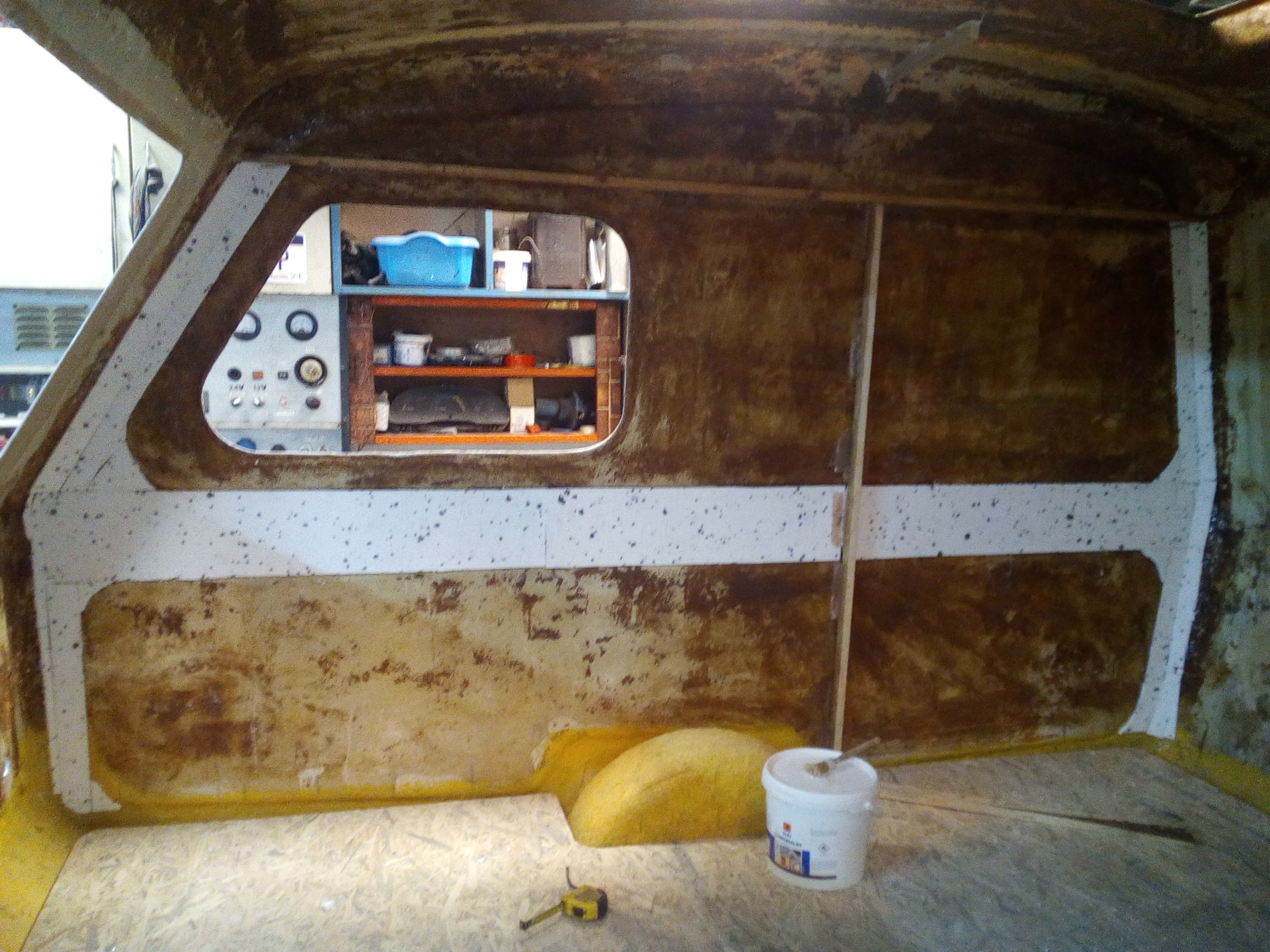

Po przemyśleniach stwierdzam, że pomaluję jeszcze raz pistoletem, Miron faktycznie żebym potem nie spojrzał i nie powiedział ku..a przecież mogłem lepiej, tydzień w d.. z pracą ale coś za coś. Murano morka może i była by do spolerowania ale miejscami za mało farby dałem :lol: he he i d..a zrobię teraz jak należy. Na razie trochę środek doprowadziłem do kultury.
Postautor: CONFEX » sobota, 21 kwie 2018, 18:42
Witam ponownie po przerwie. Prace poszły do przodu ,mianowicie dałem listewki we wszystkie szpary ;) w podłodze, położyłem podłogę z osb, zmatowiłem całą i pomalowałem jeszcze raz tym razem pistoletem :) wydaje mi się że teraz po spolerowaniu będę zadowolony i zabrałem się za Dragonowanie :lol: wnętrza to tyle na dziś.
