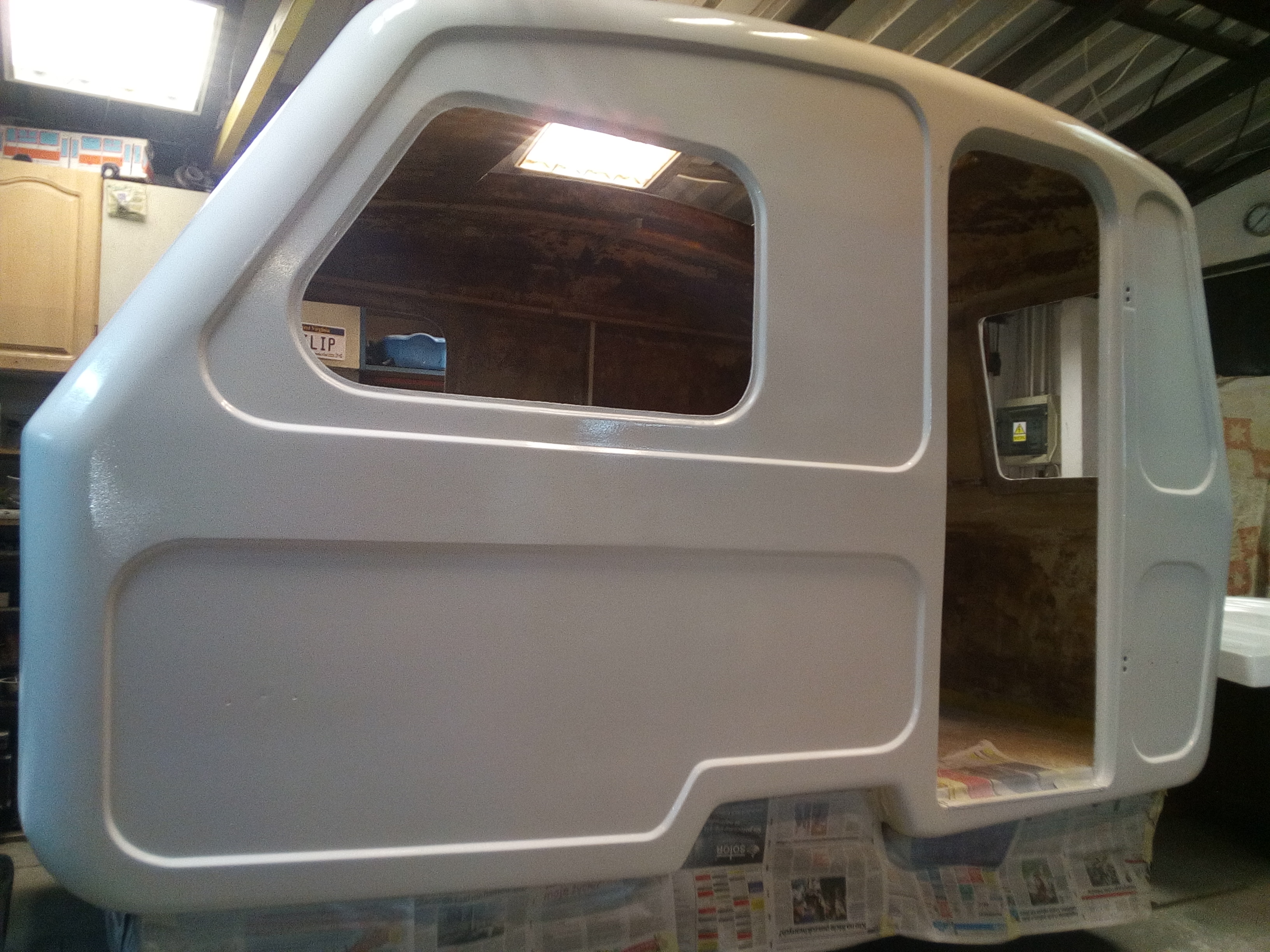

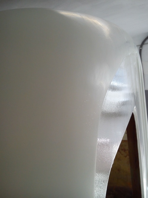

Powiedziałbym, że ta "morka" jest do dopolerowania na szkło.
Posty: 7169
Re: Remont Niewiadów n 126D rozpoczety
Postautor: Murano » środa, 4 kwie 2018, 22:34

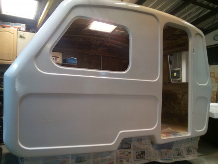

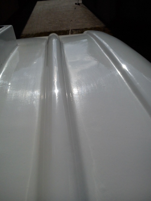

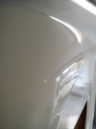

W mojej opinii ta buda wymaga tylko polerowania na mokro papierem wodnym....
Dłuuuuuugiego polerowania ;-)
Tutaj nad oknem efekt po wałku a powyżej na zaokrągleniu efekt pośredni po papierze 500 i 800
A tutaj efekt końcowy (nad oknem nadal wałek).
Po 24 godzinach....

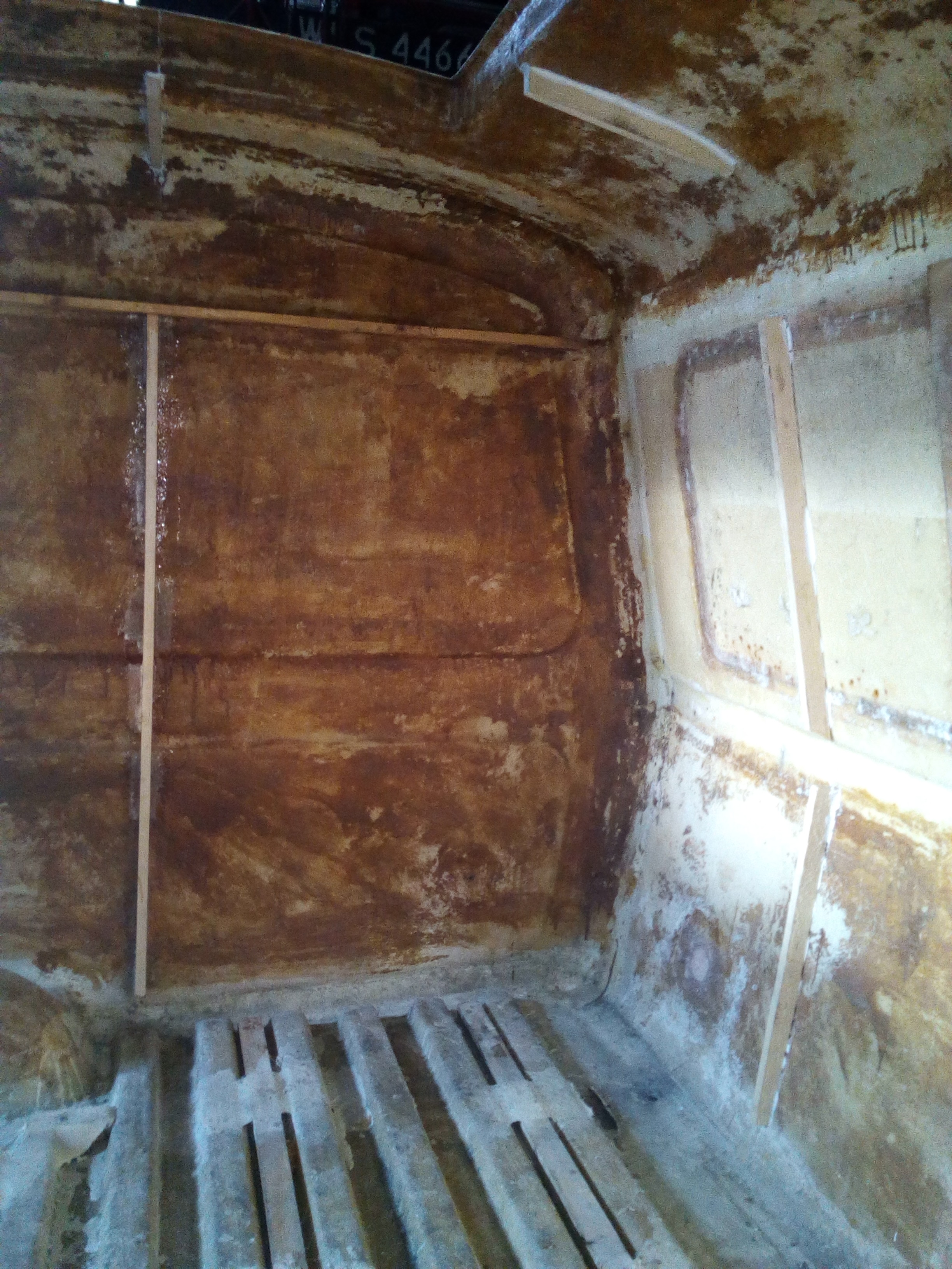

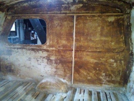

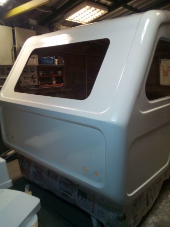

Po przemyśleniach stwierdzam, że pomaluję jeszcze raz pistoletem, Miron faktycznie żebym potem nie spojrzał i nie powiedział ku..a przecież mogłem lepiej, tydzień w d.. z pracą ale coś za coś. Murano morka może i była by do spolerowania ale miejscami za mało farby dałem :lol: he he i d..a zrobię teraz jak należy. Na razie trochę środek doprowadziłem do kultury.
Postautor: CONFEX » sobota, 21 kwie 2018, 18:42

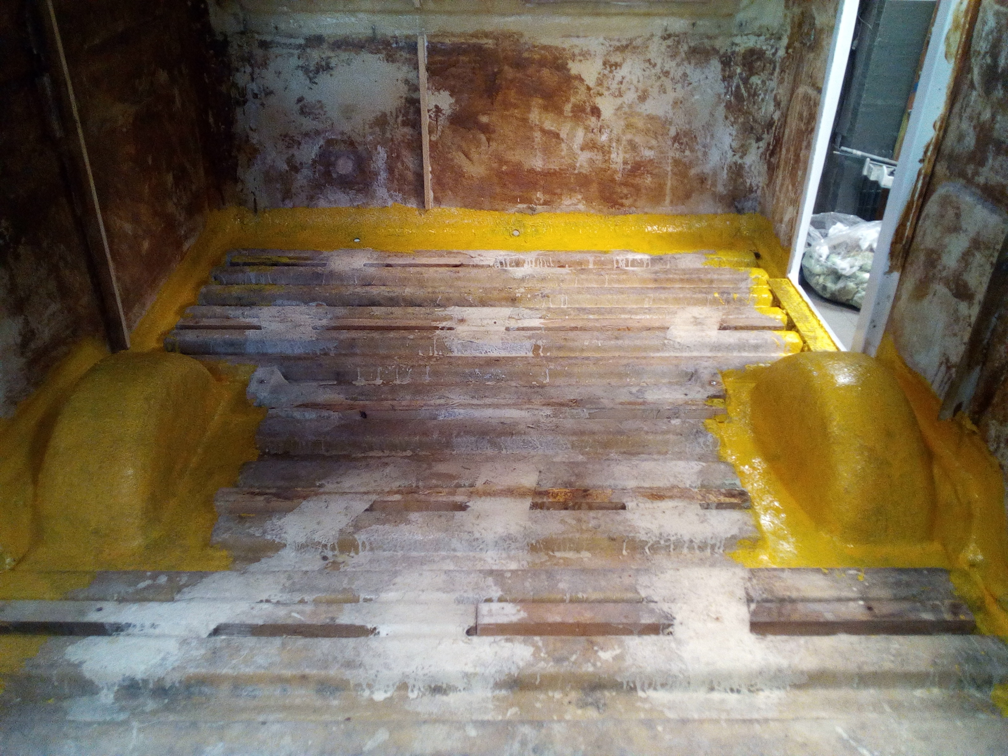

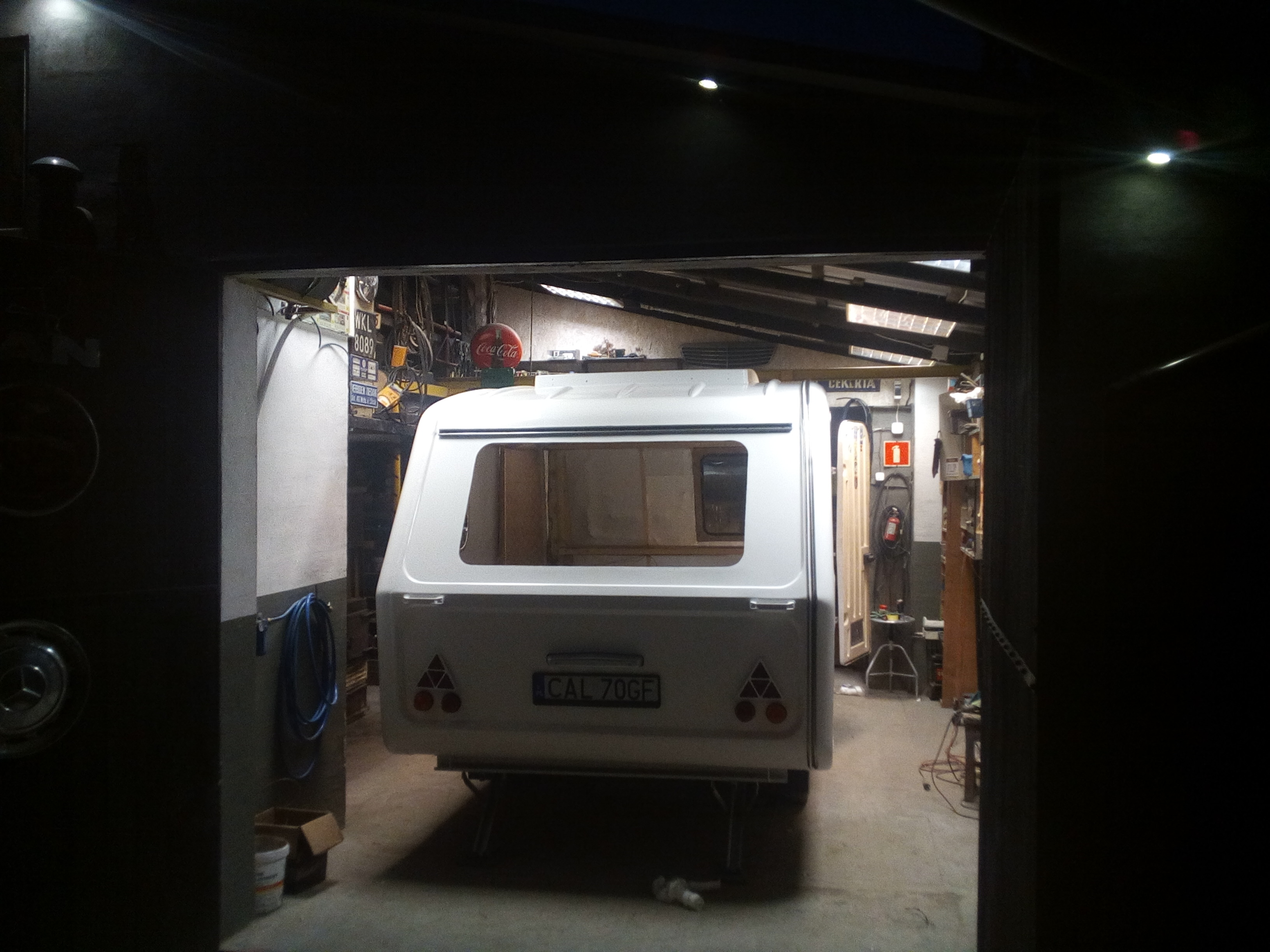

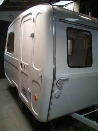

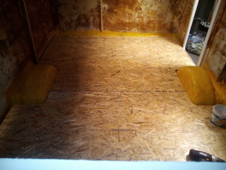

Witam ponownie po przerwie. Prace poszły do przodu ,mianowicie dałem listewki we wszystkie szpary ;) w podłodze, położyłem podłogę z osb, zmatowiłem całą i pomalowałem jeszcze raz tym razem pistoletem :) wydaje mi się że teraz po spolerowaniu będę zadowolony i zabrałem się za Dragonowanie :lol: wnętrza to tyle na dziś.

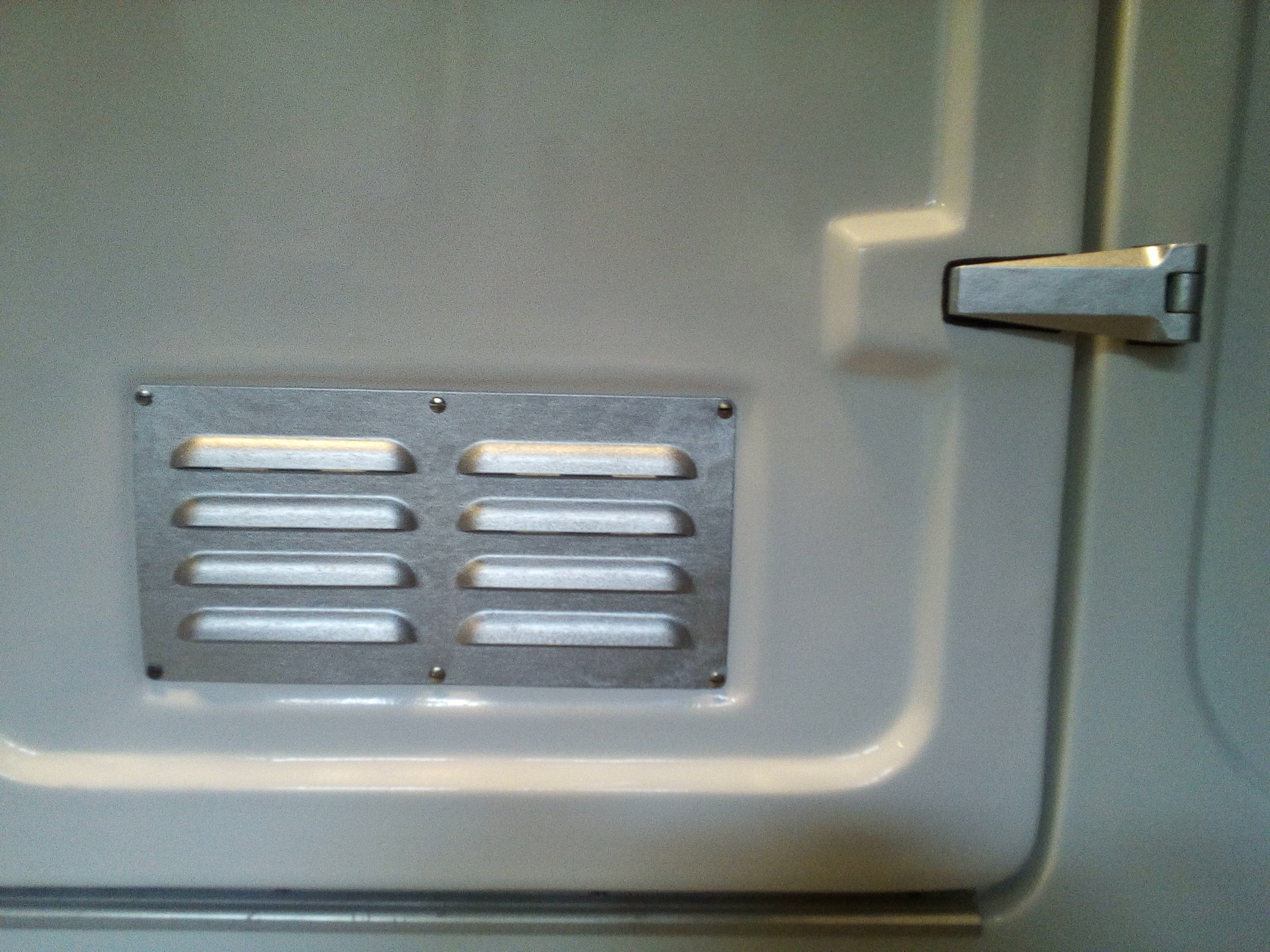

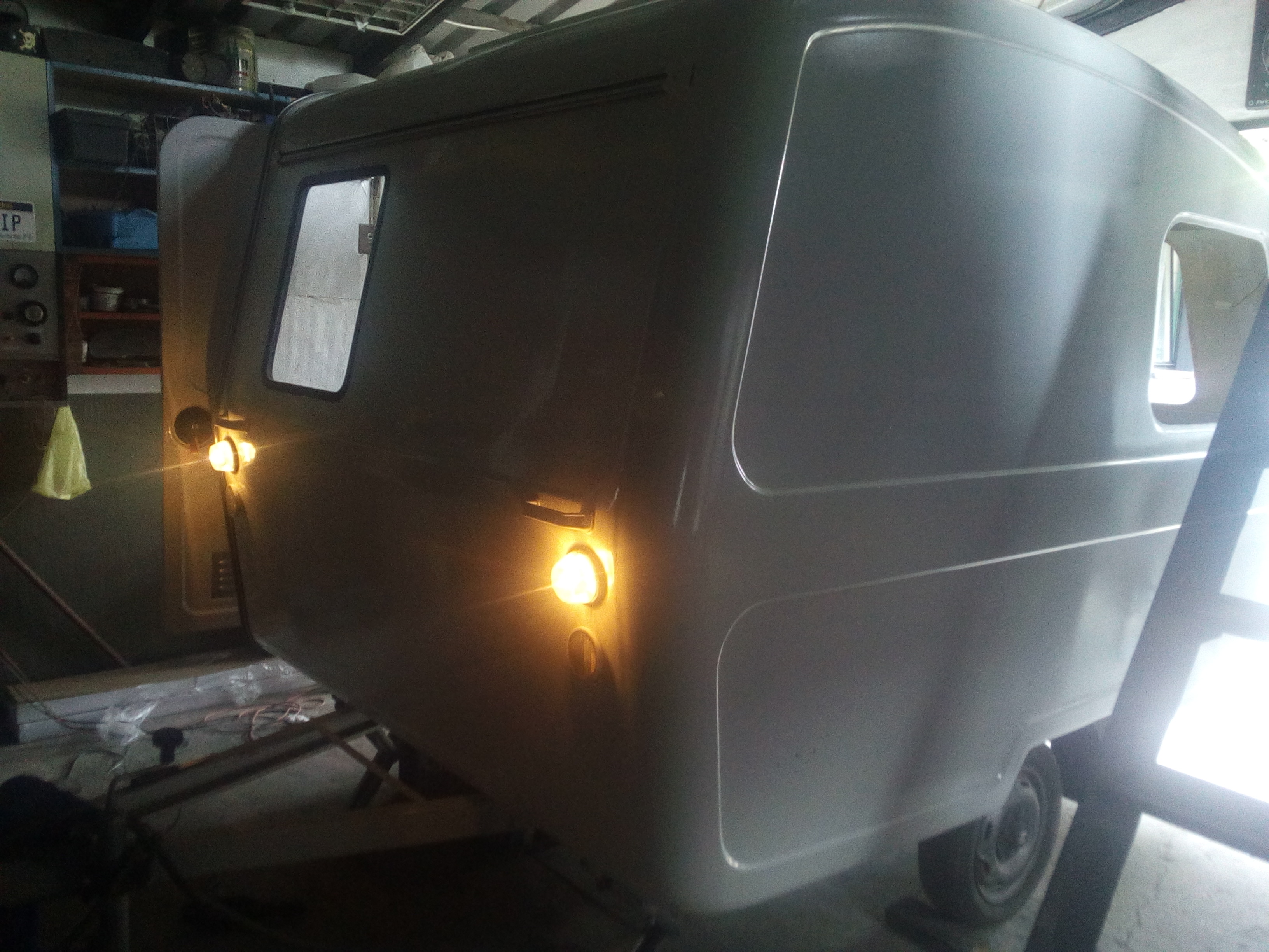

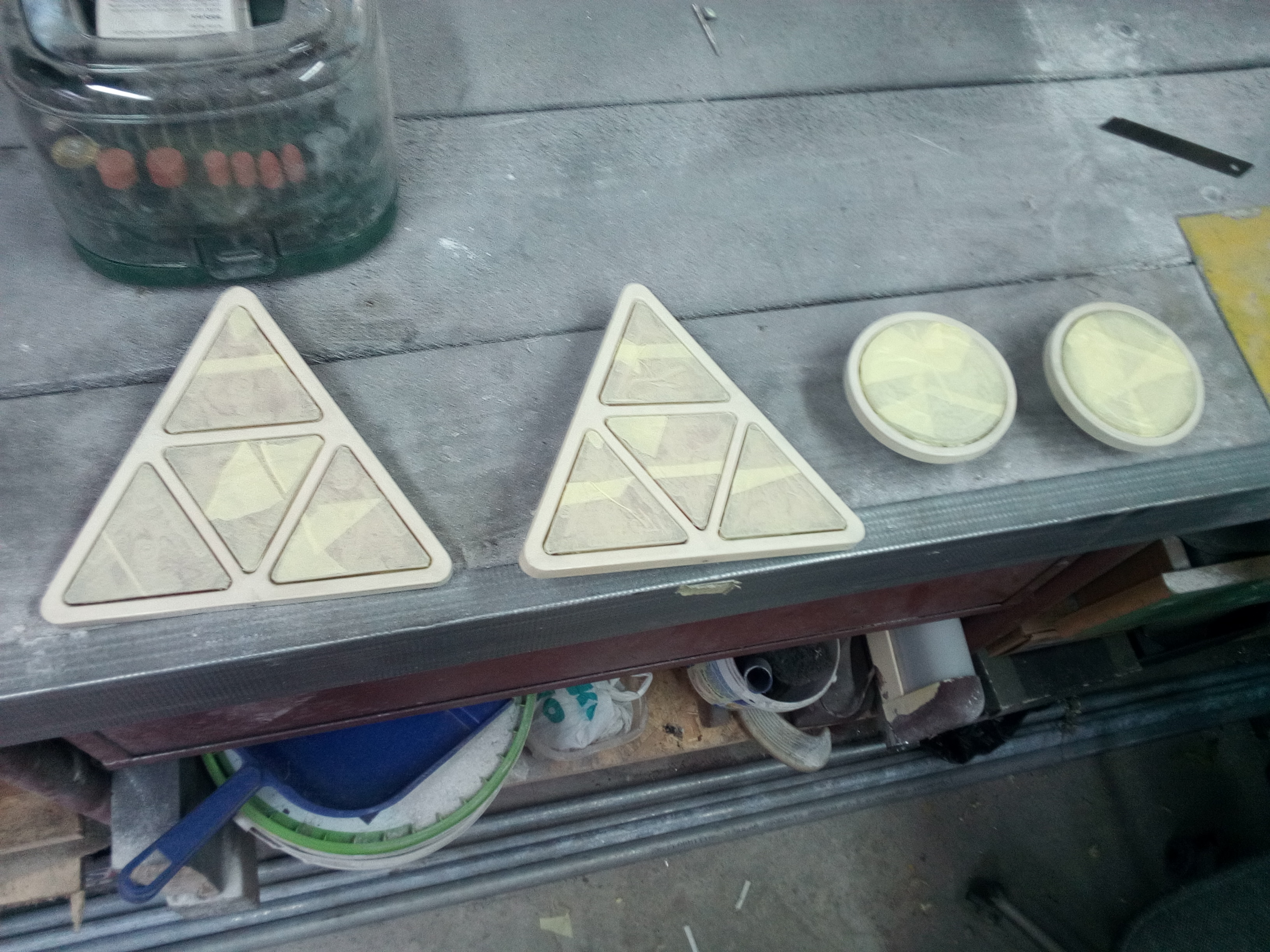

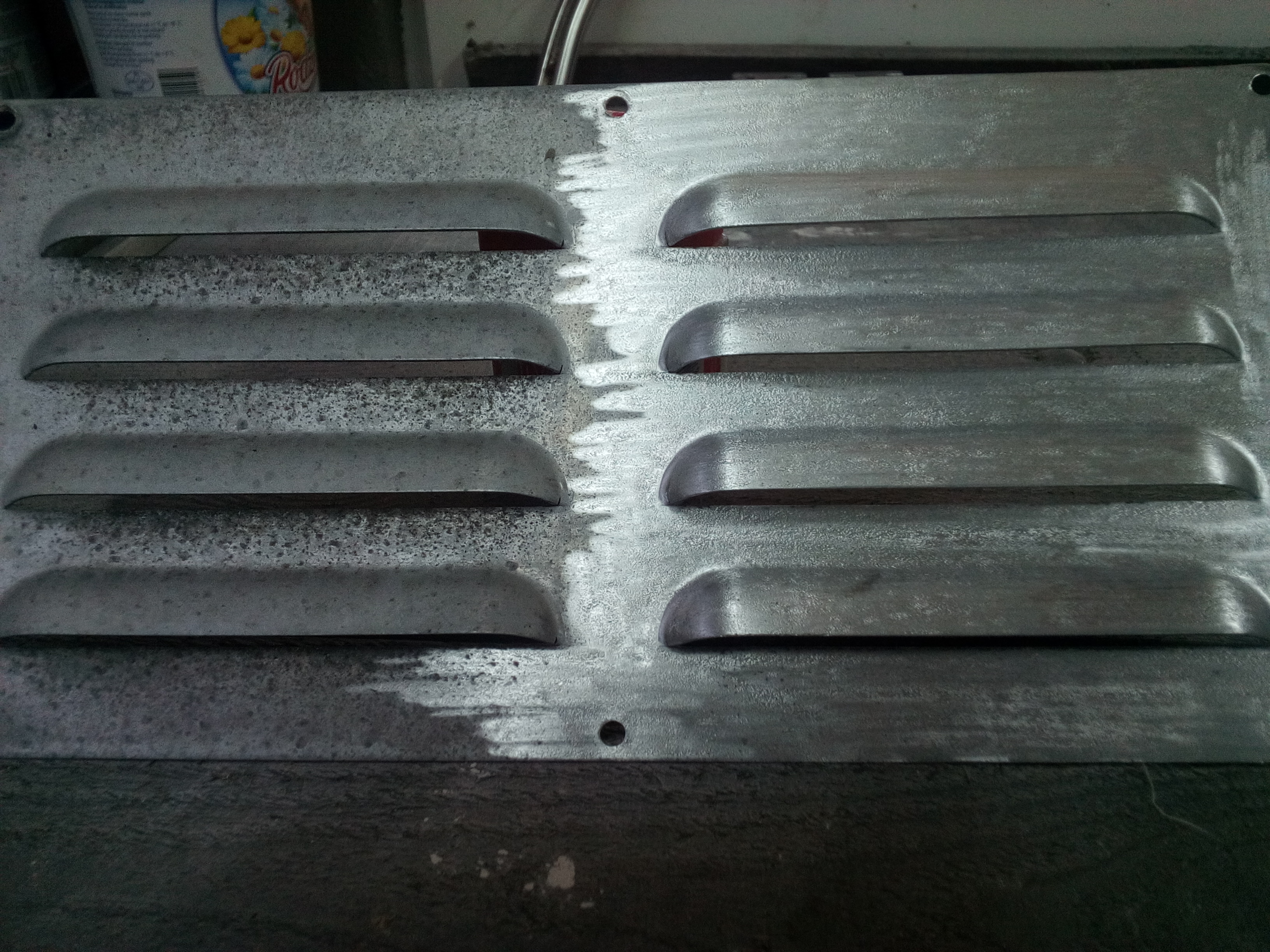

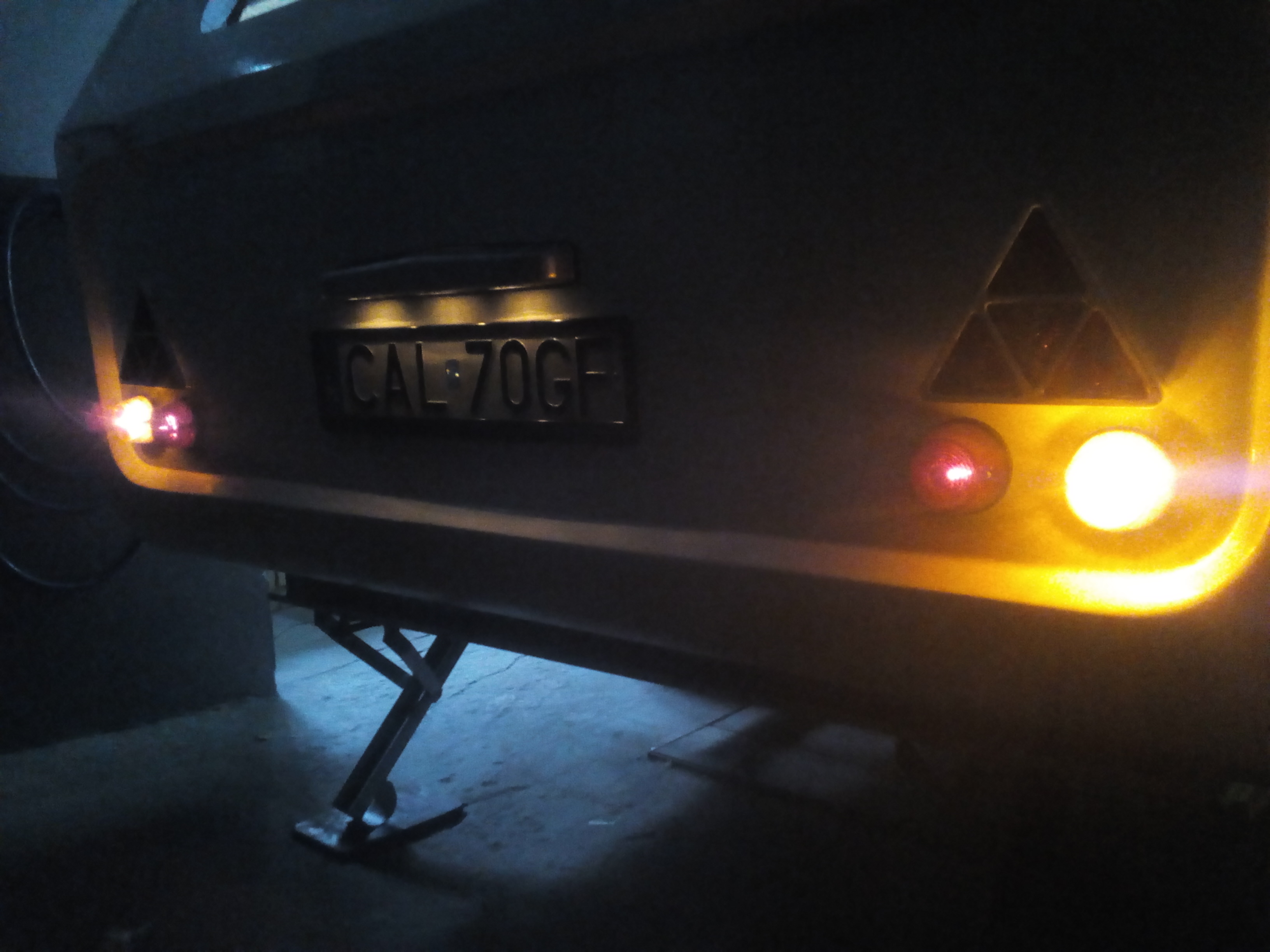

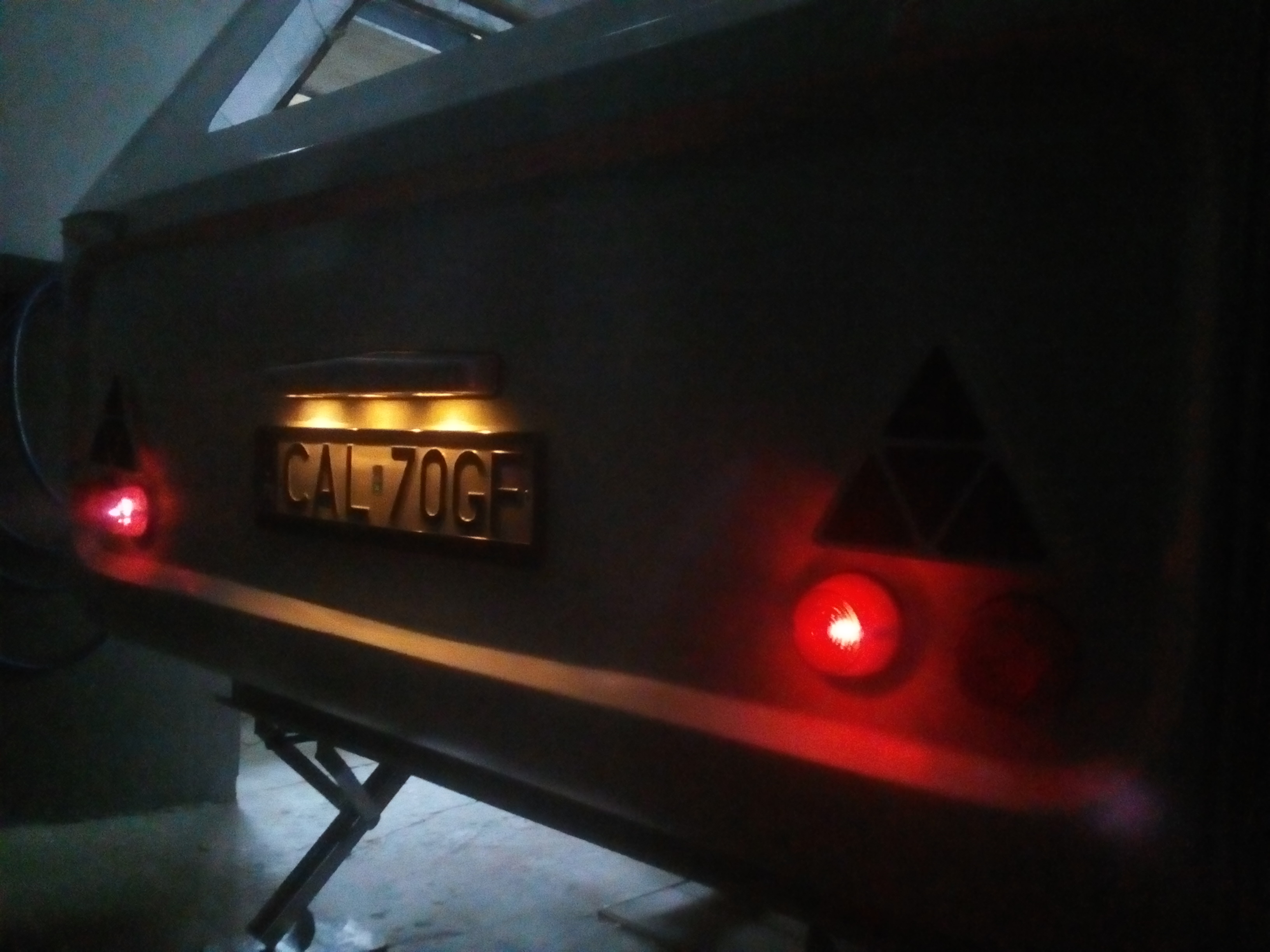

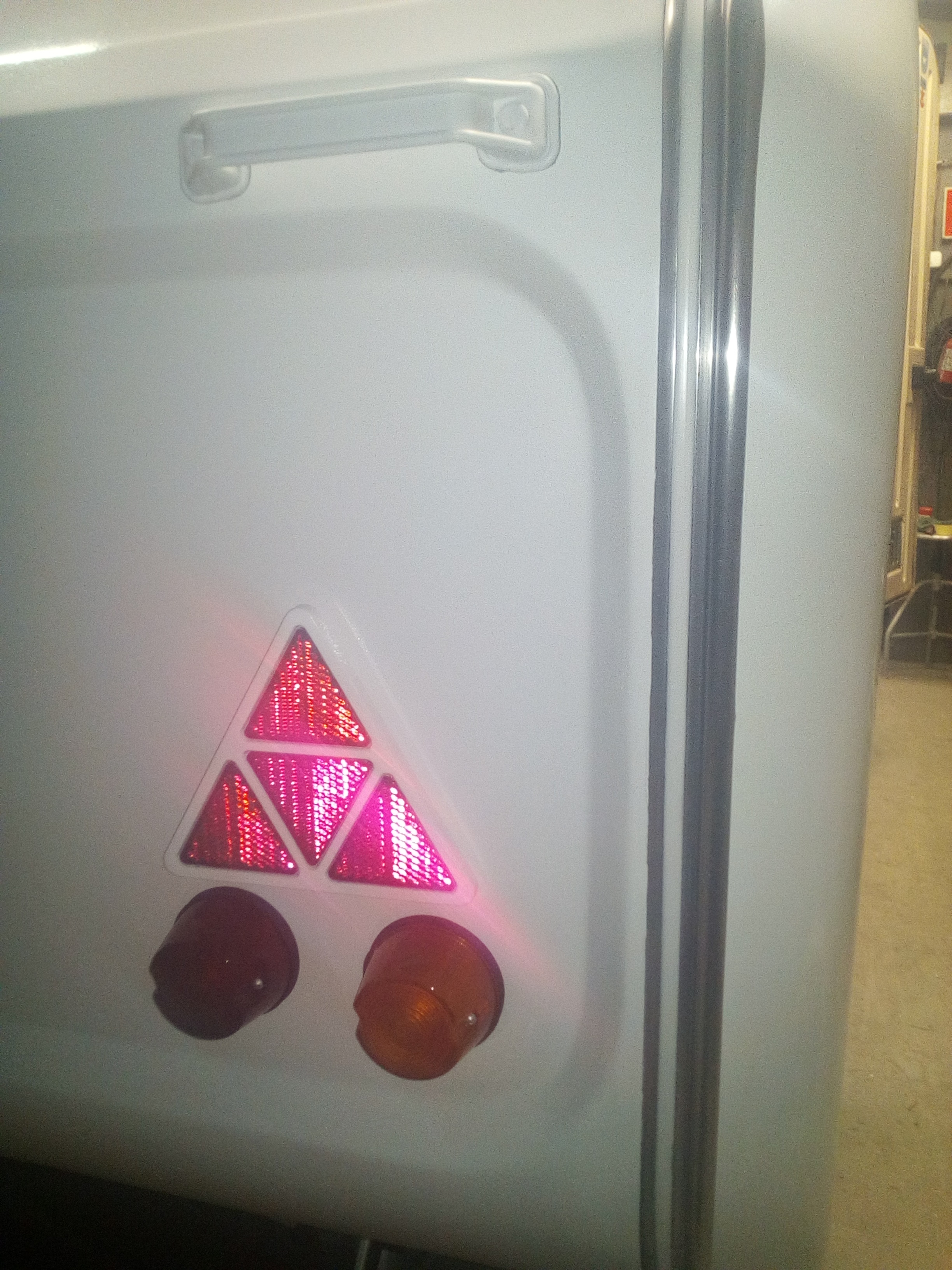

Dziś zajmowałem się pierdołami :lol: zawiasy oczyszczone pomalowane, kratka, oświetlenie tablicy. Odblaski wytrzymały 35 lat :o szkoda ich było zastępować jakimś badziewiem tylko dlatego że plastik wyblakł poświęciłem im 30 min mojego życia może na kolejne ich 35 lat :) Wreszcie coś zamontowałem i tak oto znowu są drzwi :D niestety na listwy kedrowe nie starczyło mi dziś cierpliwości.

Postautor: Samoogon » niedziela, 22 kwie 2018, 20:03
Malowałeś odblaski?
Wyglądają super!
Postautor: DIZZY » niedziela, 22 kwie 2018, 20:28
Piękna robota, odnowione trójkąty wyszły lepsze od oryginału :)

Ha! To tak jak nasze odblaski!
Swoją drogą, to na biało wyglądają znacznie lepiej niż w wersji oryginalnej ;)

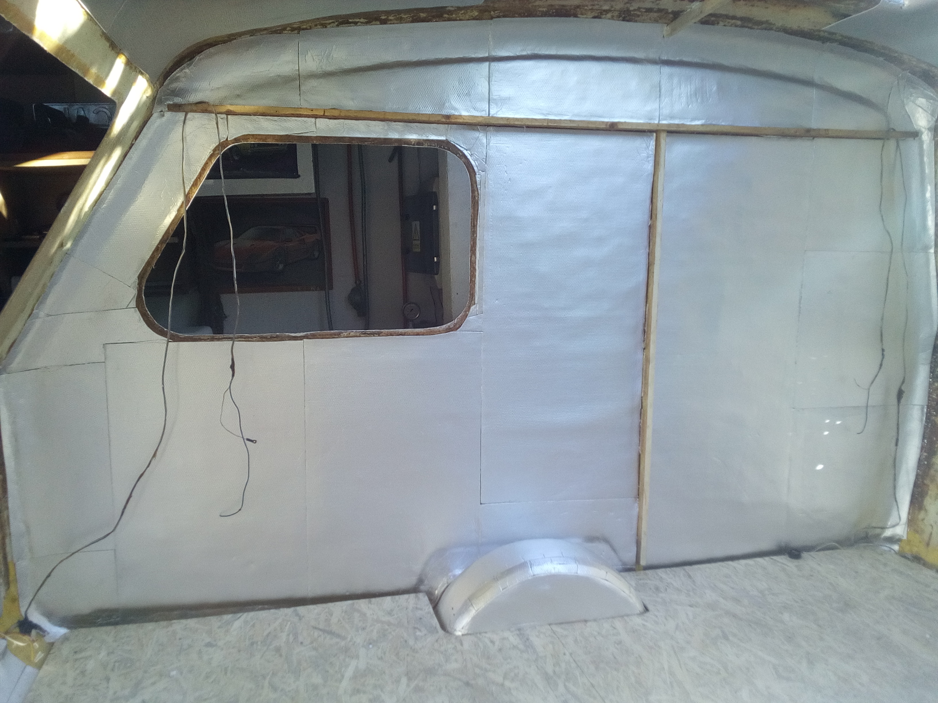

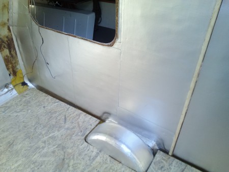

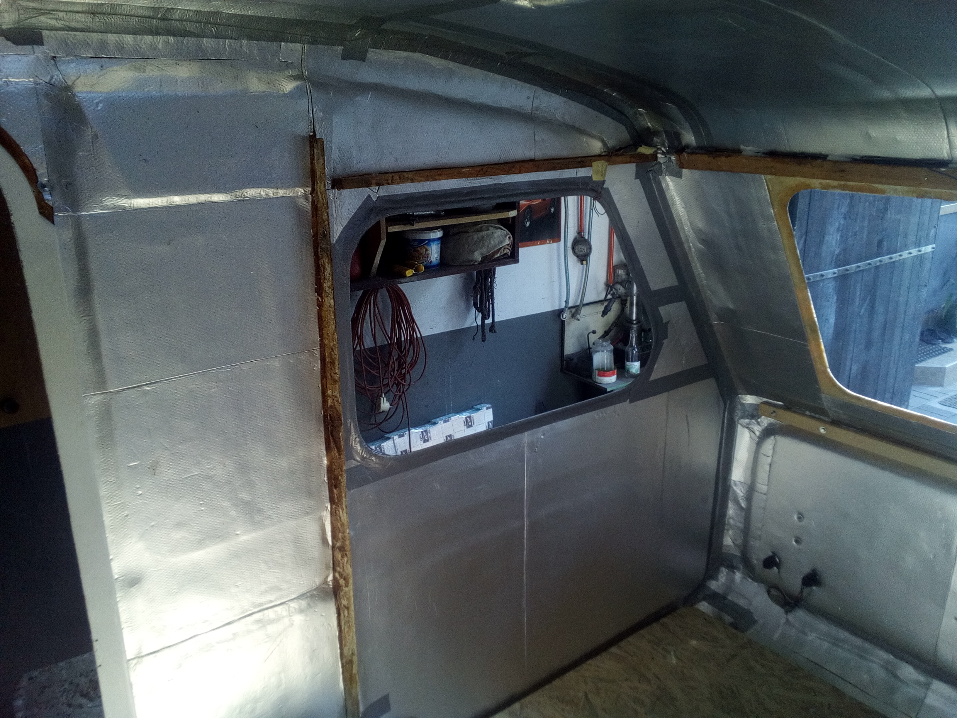

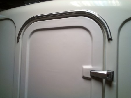

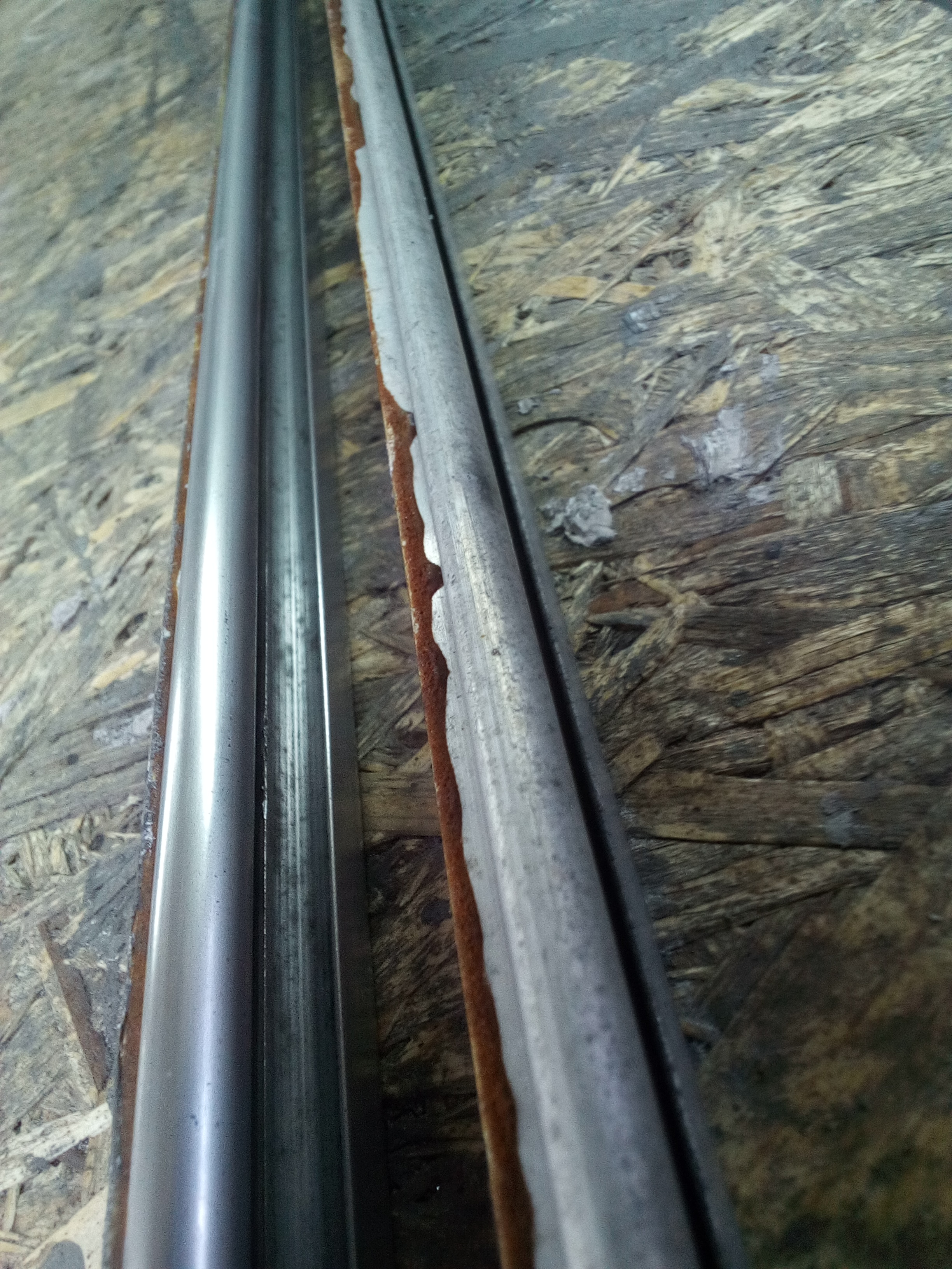

Jestem na etapie :trzeba z zewnątrz przykręcić żeby dalej środek robić 8-) jedna listwa kedrowa spolerowana ,taśma butylowa ,silicone ,przykręcona ,oklinowana .Ta nad wejściem też ,pojawiły się światełka listwy nadokienne (tylna bez szyby zamontowana -ciało zostało dane d..ą będzie płacone. Teraz już wiem że szyby nie załorze...) :lol: Materiał na ściany wybrany ,panele i ocieplenie podłogi kupione. Wcześniej miałem może orginał nie wiem takie blaszki na końcach listew z klinami rzecz jasna odzyskanie ich -nie ma opcji polecam patent z wycieraczka samochodową ,tym drucikiem z niej raz że nierdzewny dwa daje rade :D

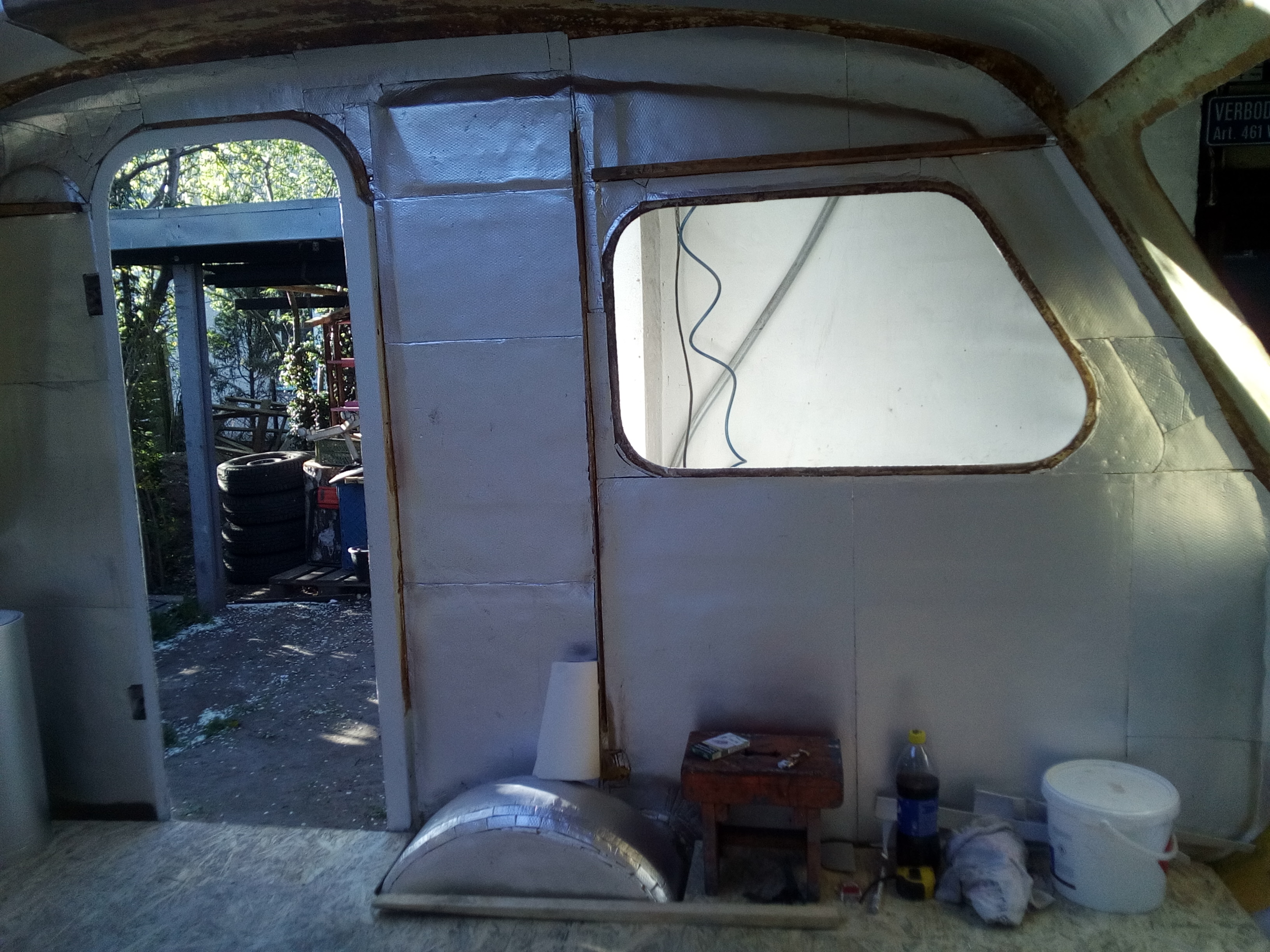

A dziękuję za miłe słowa dzięki temu jest więcej motywacji :D Dzisiaj położyłem nie wiem pół kilometra kabla pod oświetlenie 12v pod telewizor ,lodówkę ,nagłośnienie BOSE 8-) ,oświetlenie 220v ,gniazdka takie i takie i doszedłem do ładu z oświetleniem. Na koniec dokleiłem do końca ekrany ,ale tylko z prawej bo z lewej oczywiście zabrakło śrubek do listwy kedrowej. Cały dzień pracy i w sumie nic nie widać ,ale w przypadku kabli to dobrze.
