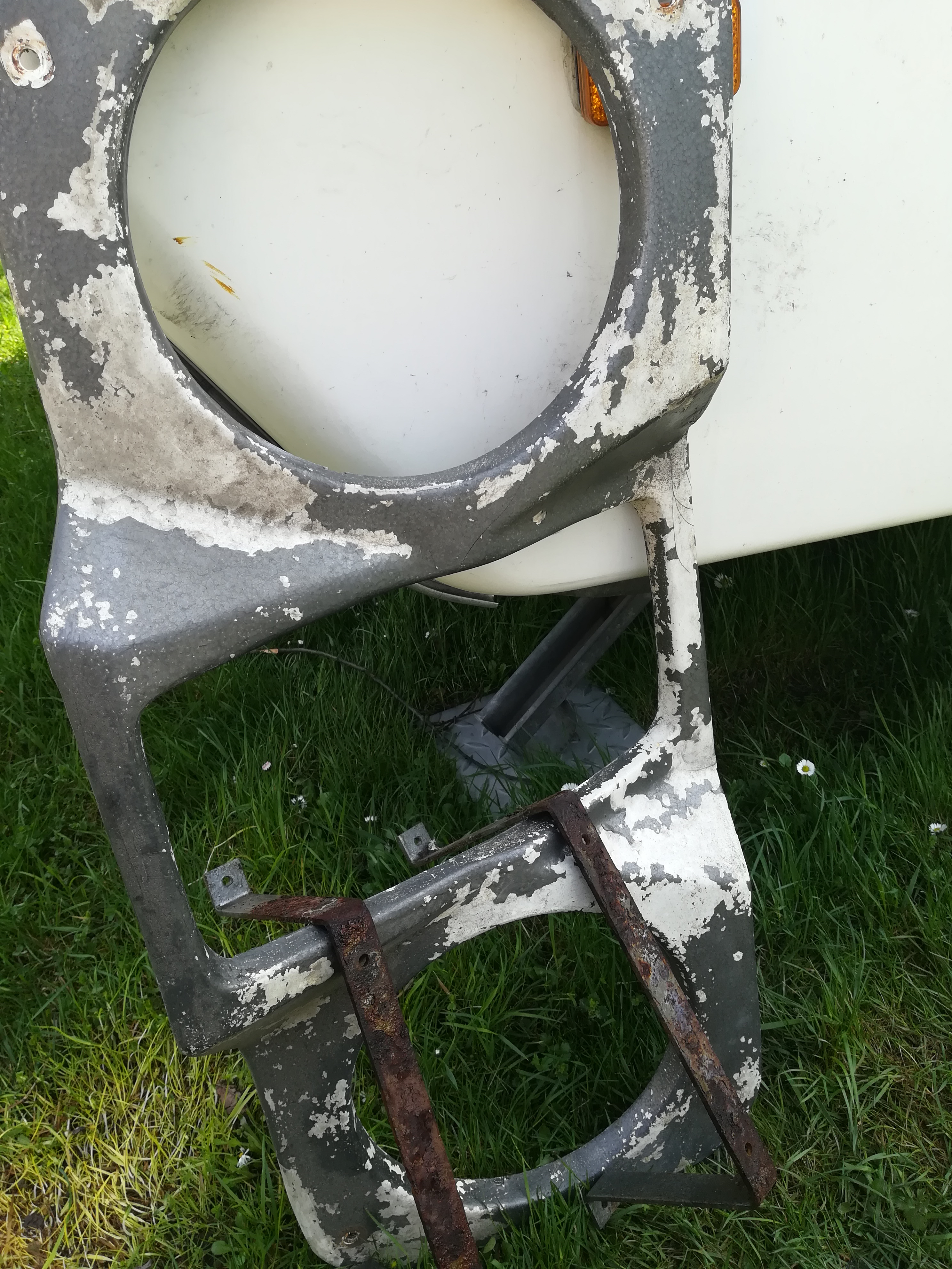

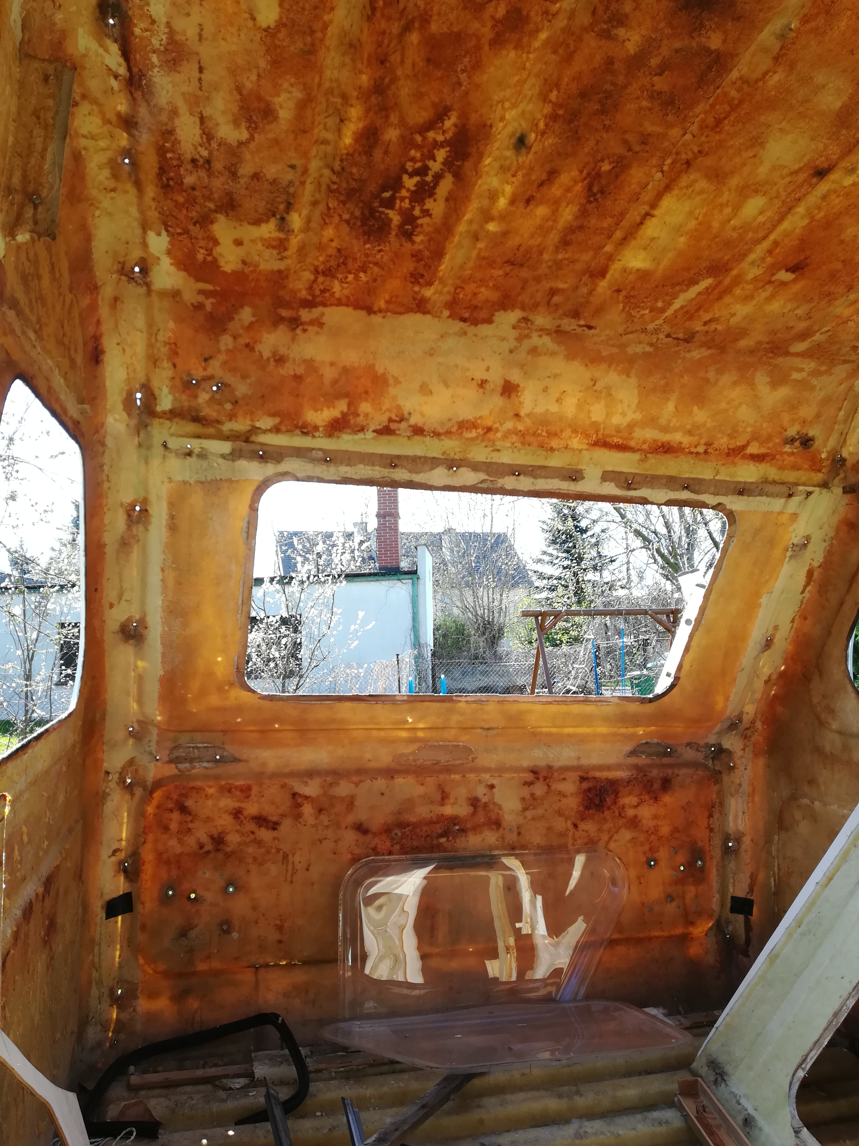

Udało mi się uporać z listwami okiennymi i ameliniumowymi. I kolejny kwiatek. Listwy trzymały się chyba tylko z przyzwyczajenia. Większość z nich po kontakcie ze śrubokrętem bez walki zmieniła sie w pyłek. Normalnie mam prawie transformersa. Pod listwą nie było ani grama uszczelnienia to i przez laminat było widać gdzie jest z nim połączona.
Został tylko szyberdach bo jeszcze nie zdecydowałem czy go wywalić i dać jakiś new zachodni czy oczyścić, pomalować i zamontować.
No i na koniec listwy przy oknie łazienkowym. Wyglądały na cacy ale pod wewnętrzną obudową z laminatu już nie było tak różowo. Było raczej zgnicie.. Zostały tylko listewki okna kuchennego które po dokładnej inspekcji okazały sie zdrowe.

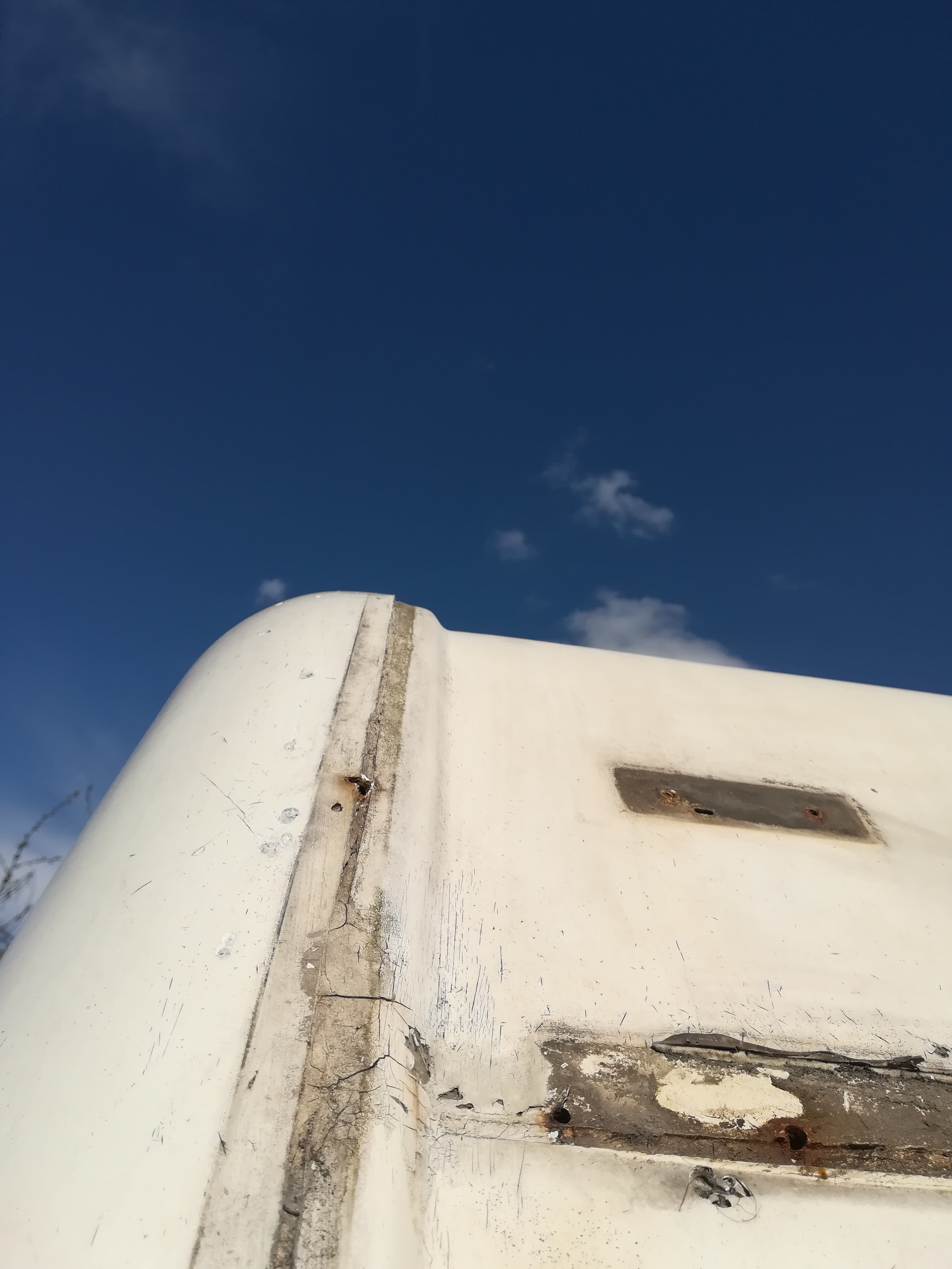

W dniu dzisiejszym nie nawojowałem. Zaczełem atakować pojąki których zalęgło sie sporo. Dach chyba przeszedł gradobicie. Masakra ile spękań. Albo stał milion lat na słońcu w środkowej Afryce. Zdjęć nie miałem okazji porobić. Po południu zaczął padać deszcz i skorupa wymagała przykrycia plandeką a ja schowałem się pod daszek i grilowałem.
Masakra. Przydało by się chyba całą skorupę od wewnątrz wzmocnić matą i żywicą. Spasowanie elementów przez fabrykę woła o pomstę do Nieba. Zrobione na odwal się.

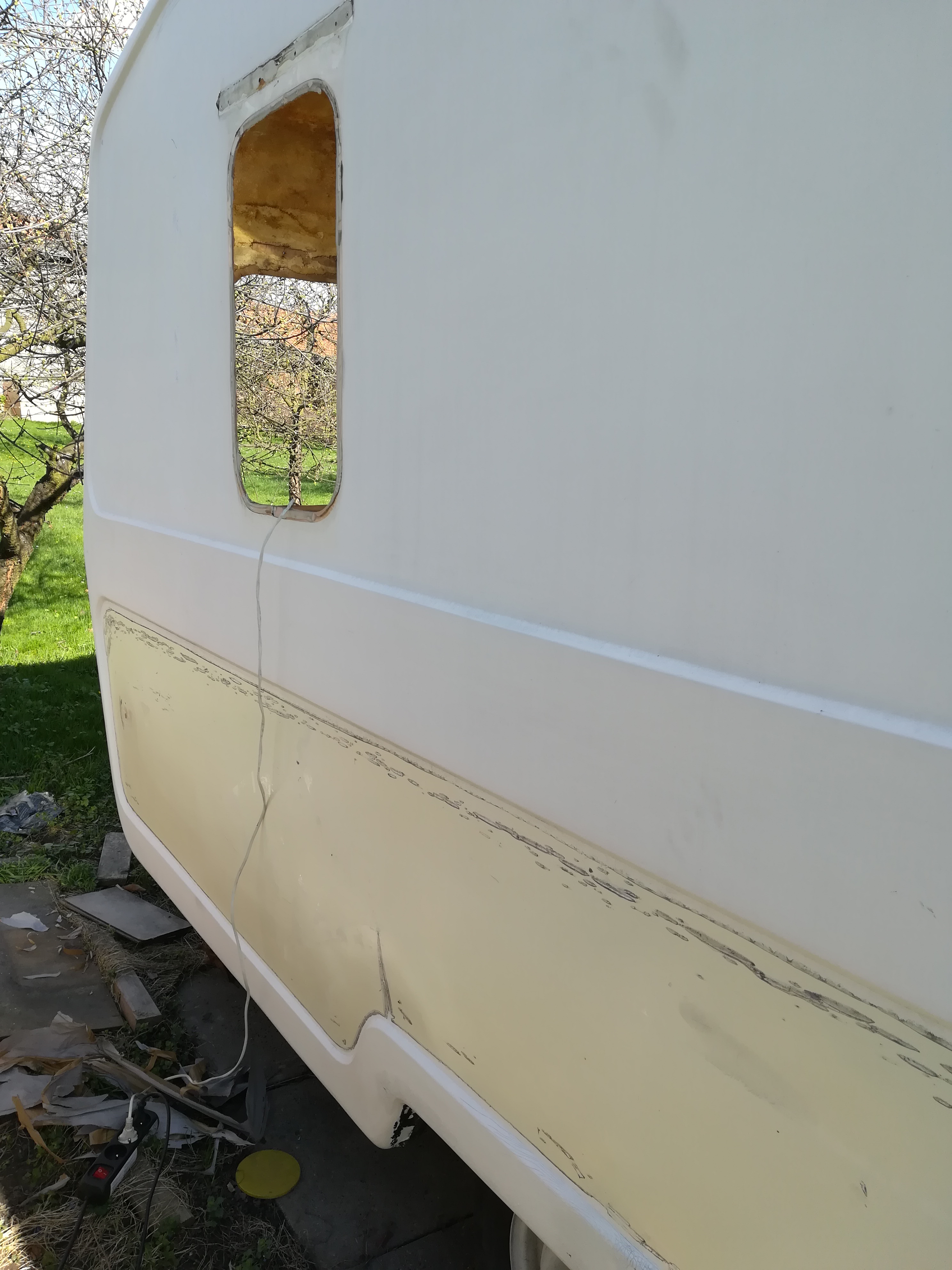

W końcu uporałem się z całą masą pająków. Tragedia. Zostały jakieś jeszcze drobne pęknięcia i rysy. Nierówności zaczynam szlifować i przygotowywać pod szpachlowanie.
To jeszcze nie jest takie złe. Na dole było gorzej. Szpachle garściami chyba nakładali. W przyszłym tygodniu zamierzam większość środka wyklecić żywicą i wzmocnić wszystkie pająki które zeszlifowałem. Nie wiem czy będzie coś widać ale prześwity masakryczne.
Udało mi się również zerwać ten ohydny winyl który może i kiedyś upiększał skorupę ale terasz szpecił popękany i wyblakły.

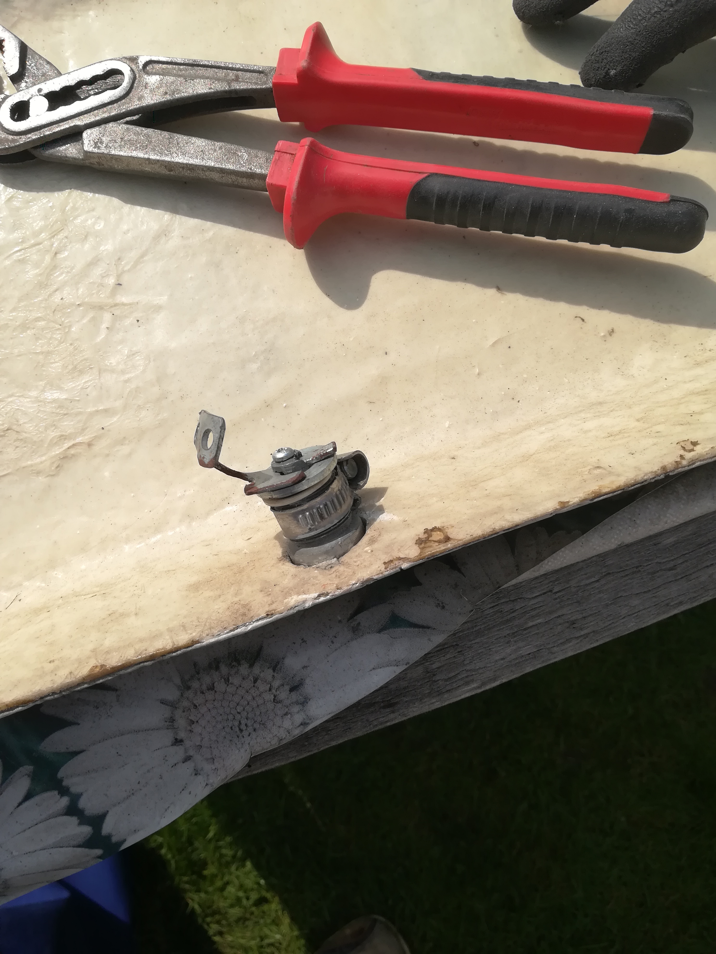

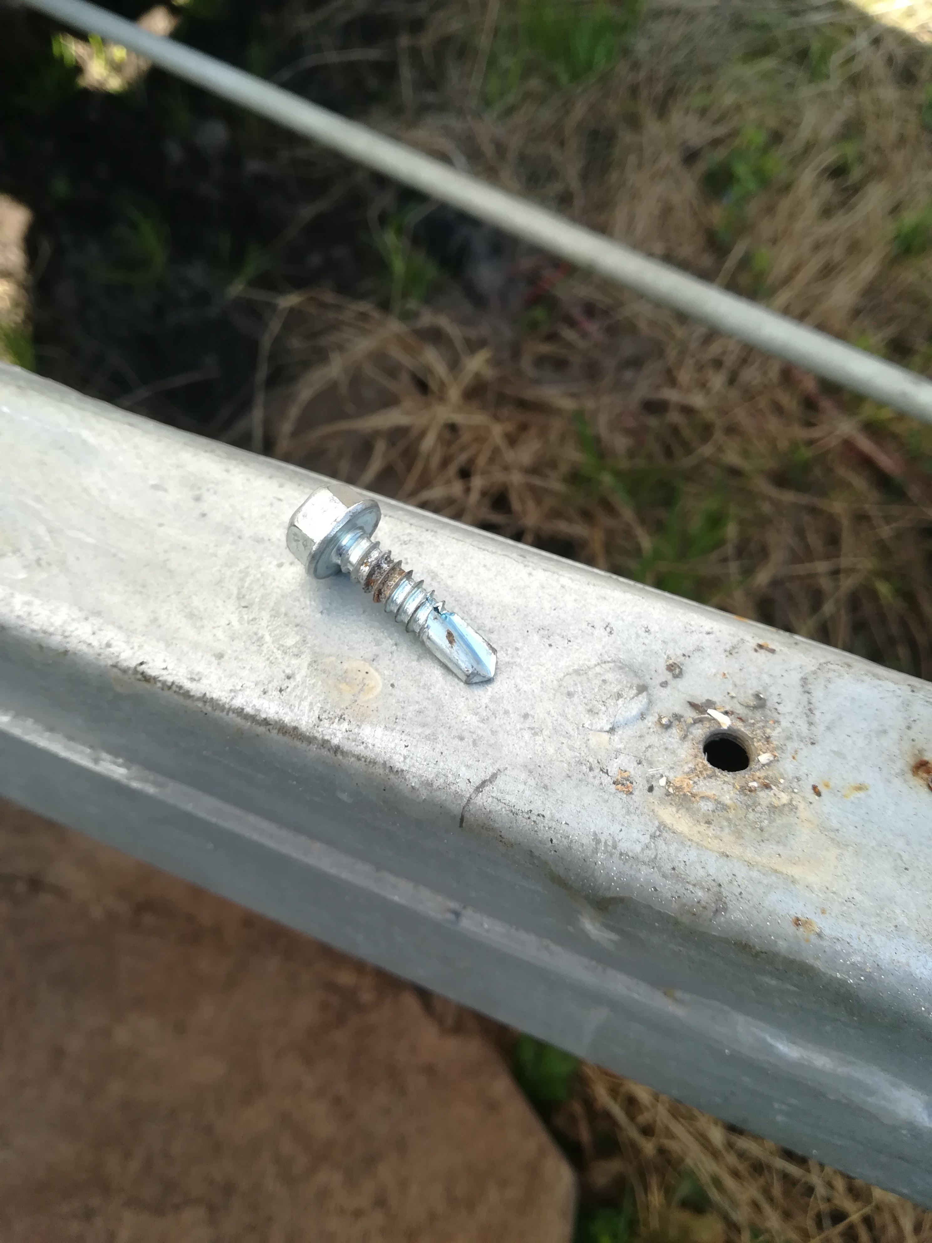

Jakoż że drzwi nie chciały się poddać i wykręcić to zabrałem się za demontaż kufra. I zaskoczenie. Przykręcony do ramy takimi wkrętami.
Na koniec chyba zastosuję cybanty żeby ramy nie kaleczyć.

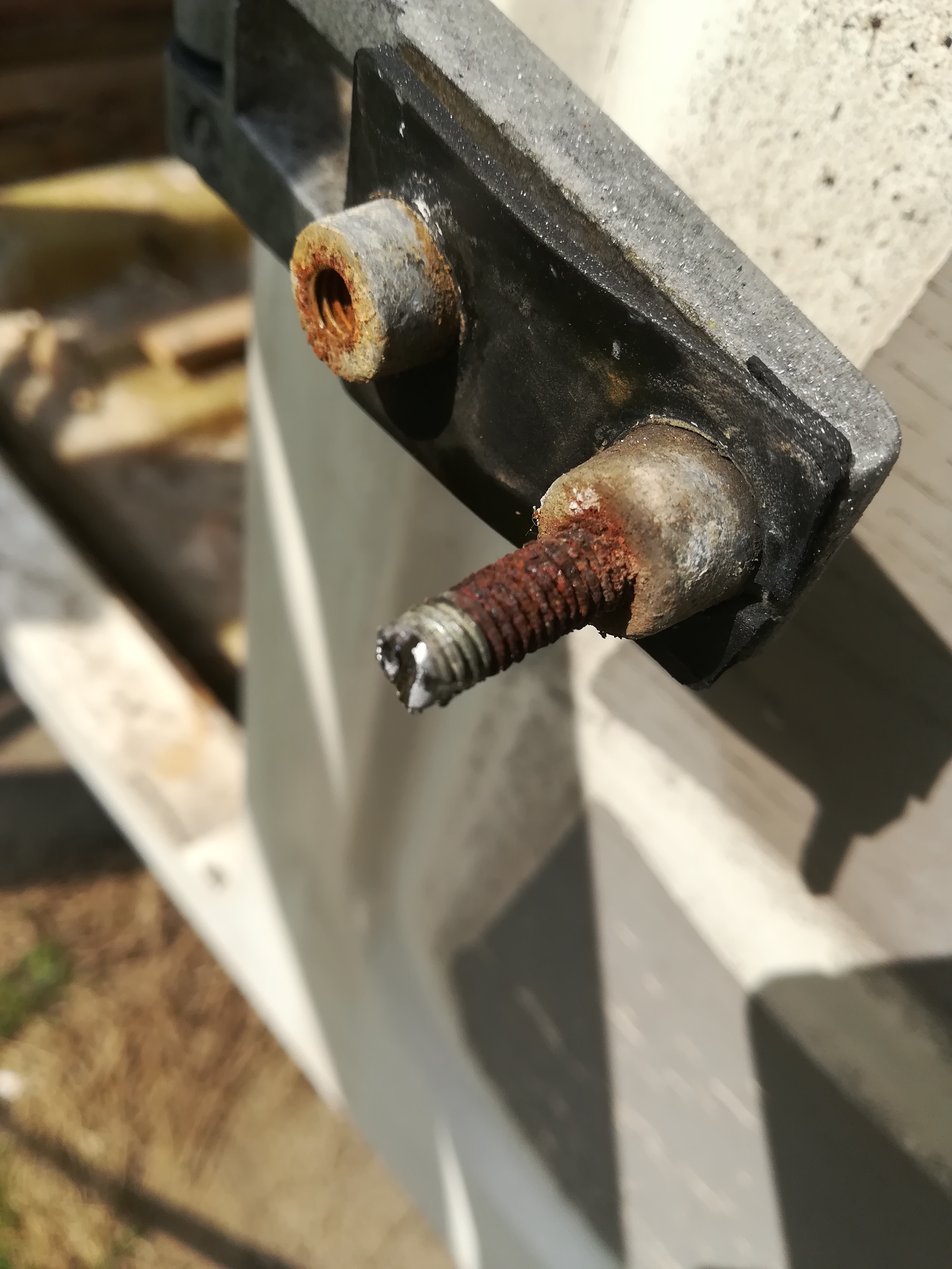

Zabrałem się za demontaż drzwi. Kratka aluminiowa po rozwierceniu nitów odeszła sama. Gorzej było ze śrubami zawiasów. Żaden nie chciał poddać się. Ale po użyciu zaawansowanego technologicznie urządzenia z tarczą tnącą o grubości 1 mm wszystkie śruby skapitulowały. Nic dziwnego skoro pewnie od nowości nie były ruszane.
Zawiasy najpewniej pójdą do wymiany bo nie pasują kolorystycznie do mojej wizji.
W przerwach rozbebeszyłem kufer. Listwa mocująca zawiasy pokrywy jest w doskonałym stanie. Może tylko wymienię śruby żeby były jednakowe. Natomiast zamek to już mega rzeźba.
Tego nie widać ale zamknięcie w środku kufra to wygięta blaszka. I wkręcona śruba której zadaniem miało być blokowanie skobla.
Wnętrze kufra do odświeżenia. Płaskowniki pokryte rudą. Zeszlifuję je i zobaczymy co pod spodem. Może potraktuje Hamerajtem i po kłopocie. Natomiast ten organizer na butle do lekkiego przeszlifowania i pomalowania.

Pająki zostały pogłębione. To że laminat dziurawy to ok. Ale jak przyjrzałem mu się bliżej... Koszmar, Tragedia. Krew mnie zalała. Wkopałem się nie w remont ale w odbudowe kapitalną. Powinno tu paść kilka słów niecenzuralnych, ale już zbluzgałem wszystkich którzy przy nim majstrowali.
Dach to koszmar. W każdym razie skorupa dostała strzała w lewy bok. Ktoś to łatał. Jak się zagłębiłem dalej to aż do nadkola połatana. Laminat miejscami prześwituje. Oszczędnośc na żywicy i tkaninie i żelkocie maksymalna. Chciałem tego uniknąć ale decyzja jedyna, która w tej sytuacji mogła zostać podjęta, zapadła. Skorupa zjeżdża z ramy. Leży sobie franca na glebie. I jak ja ją z powrotem wtargam na ramę? Tym bedę się martwił poźniej. Jutro jak się nie rozpada :lol: to dach trzeba zeszlifować. Chciałem być subtelny z pająkami i bawiłem się dremelem, ale wściekłość we mnie się zebrała i zastosowałem drastyczną metodę. Szlifierka kątowa z listkownicą.

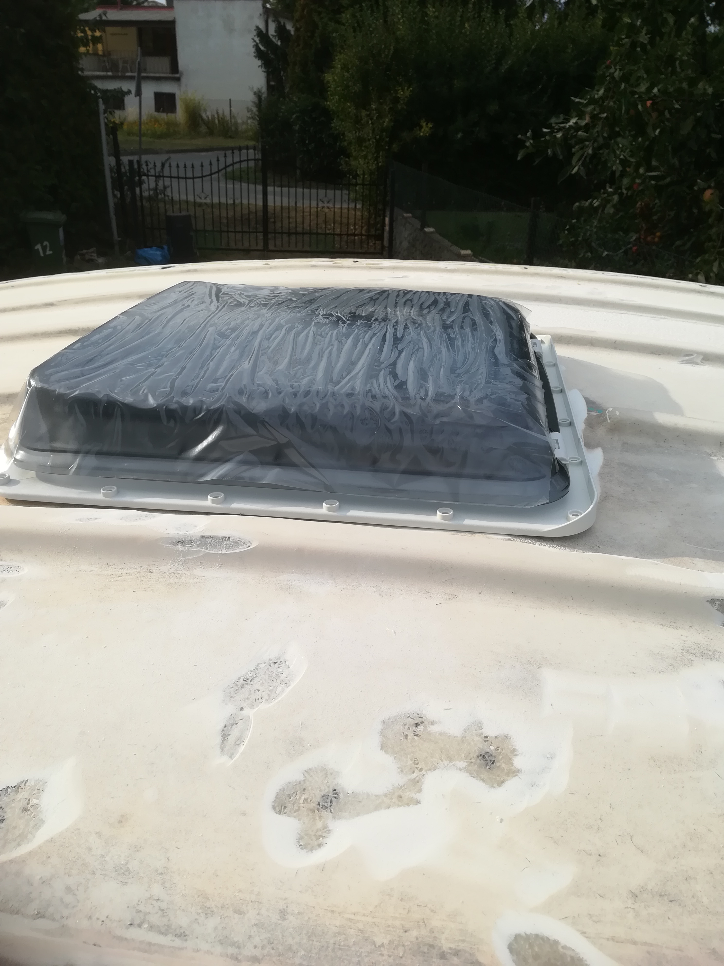

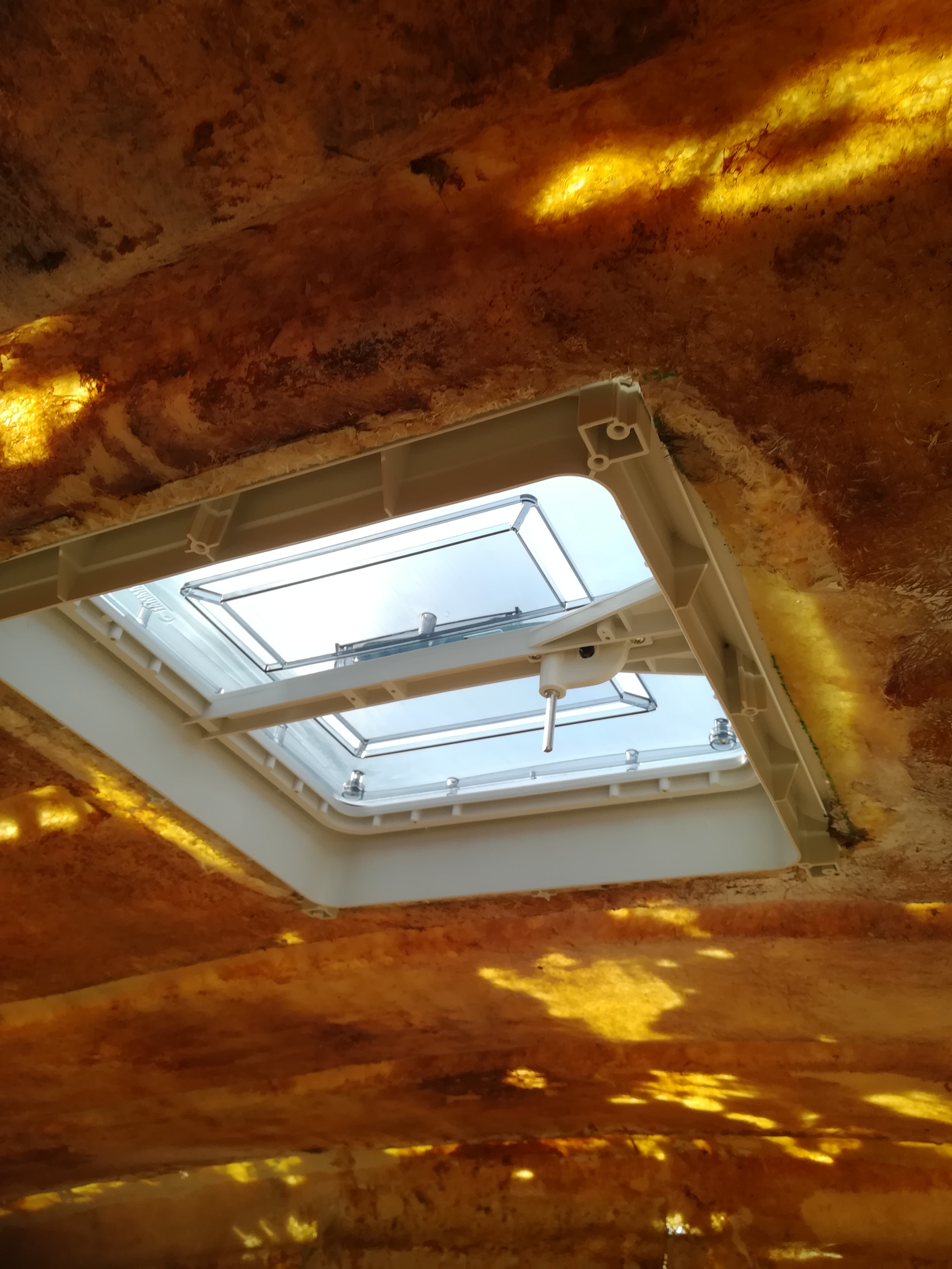

Ori okno dachowe jakoś mnie nie przekonuje. Gryzie się z moją wizją i postanowiłem się go pozbyć. Naszła mnie niepokojąca myśl, skoro pozbywam się okna w dachu, to czemu nie iść krok dalej i nie powiększyć otworu. Remont i tak idzie w kierunku ekstremalnym. Wymyśliłem taki dach.
Koncepcja śmiała, awangardowa. Byłaby to chyba jedyna na świecie z takim dachem :D I w zapasie kilka kg. :lol:
Żonie spodobała sie ta koncepcja, ale mając na uwadze ultrakonserwatywnych ortodoksyjnych właścicieli laminatów z logo N postanowiłem nie iść w tę stronę. Wybrałem bardziej konserwatywne rozwiązanie i dzisiaj kurier dostarczył paczkę.
Szlifierka kątowa czekała w pogotowiu. Pomiary, przymiarki, rozważania. Nie ma już odwrotu, tniemy. Przymierzamy.
Sądziłem, że uda się kołnierz zdjąć w jednym kawałku. Nie udało się. Okno zmieściło się idealnie pomiędzy przetłoczenia. Miałem obawy czy nie trzeba będzie ich szlifować. Denerwuje mnie trochę przód kołnierza w nowym oknie. Myślę, czy nie zainwestować od razu w dedykowany spoiler. Bardziej dla estetyki niż funkcjonalności. W planach przyszłościowych dołożenie wentylatora.
