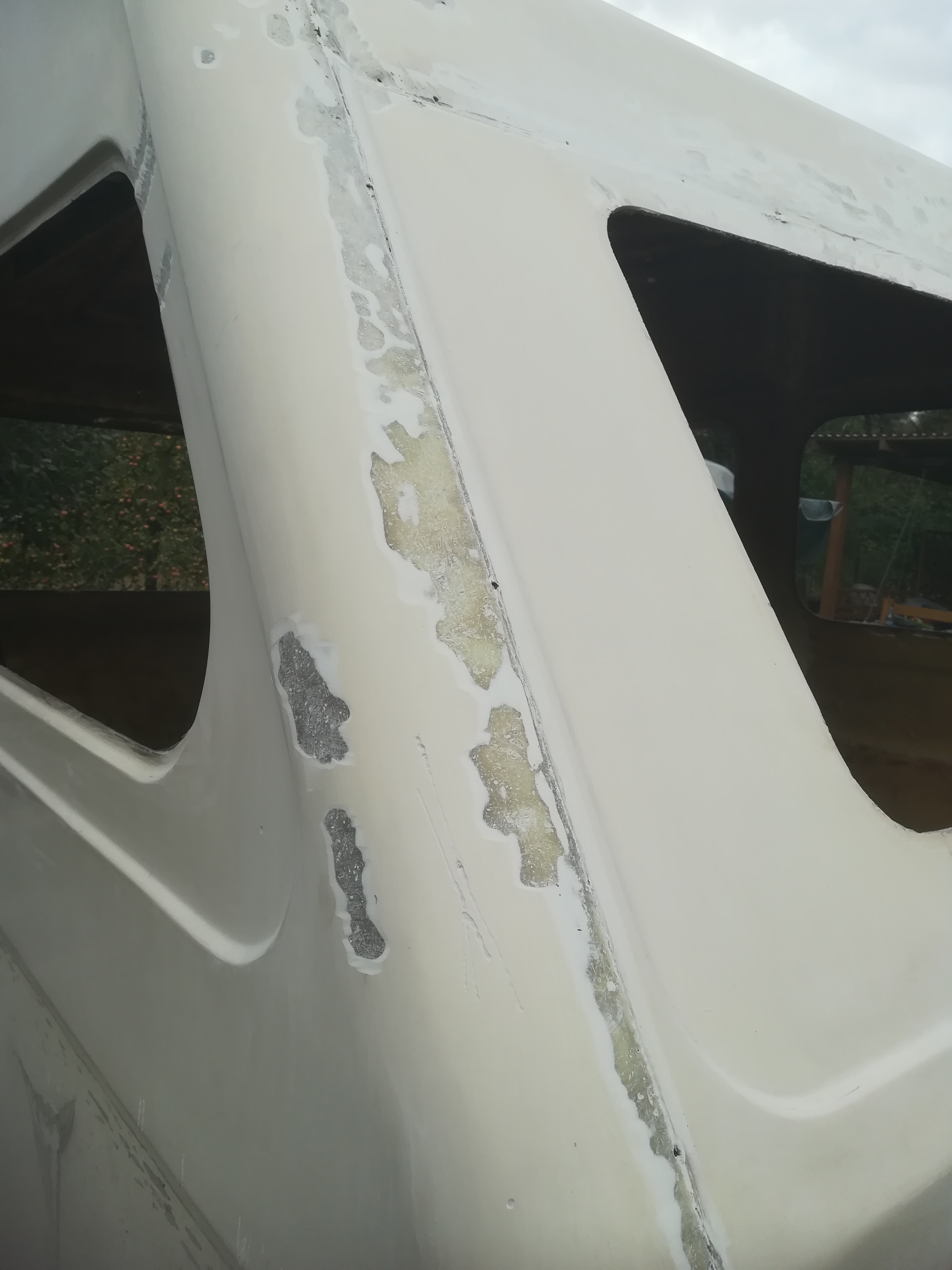

Udało mi się uporać z listwami okiennymi i ameliniumowymi. I kolejny kwiatek. Listwy trzymały się chyba tylko z przyzwyczajenia. Większość z nich po kontakcie ze śrubokrętem bez walki zmieniła sie w pyłek. Normalnie mam prawie transformersa. Pod listwą nie było ani grama uszczelnienia to i przez laminat było widać gdzie jest z nim połączona.
Został tylko szyberdach bo jeszcze nie zdecydowałem czy go wywalić i dać jakiś new zachodni czy oczyścić, pomalować i zamontować.
No i na koniec listwy przy oknie łazienkowym. Wyglądały na cacy ale pod wewnętrzną obudową z laminatu już nie było tak różowo. Było raczej zgnicie.. Zostały tylko listewki okna kuchennego które po dokładnej inspekcji okazały sie zdrowe.

W dniu dzisiejszym nie nawojowałem. Zaczełem atakować pojąki których zalęgło sie sporo. Dach chyba przeszedł gradobicie. Masakra ile spękań. Albo stał milion lat na słońcu w środkowej Afryce. Zdjęć nie miałem okazji porobić. Po południu zaczął padać deszcz i skorupa wymagała przykrycia plandeką a ja schowałem się pod daszek i grilowałem.
Masakra. Przydało by się chyba całą skorupę od wewnątrz wzmocnić matą i żywicą. Spasowanie elementów przez fabrykę woła o pomstę do Nieba. Zrobione na odwal się.

W końcu uporałem się z całą masą pająków. Tragedia. Zostały jakieś jeszcze drobne pęknięcia i rysy. Nierówności zaczynam szlifować i przygotowywać pod szpachlowanie.
To jeszcze nie jest takie złe. Na dole było gorzej. Szpachle garściami chyba nakładali. W przyszłym tygodniu zamierzam większość środka wyklecić żywicą i wzmocnić wszystkie pająki które zeszlifowałem. Nie wiem czy będzie coś widać ale prześwity masakryczne.

Pająki zostały pogłębione. To że laminat dziurawy to ok. Ale jak przyjrzałem mu się bliżej... Koszmar, Tragedia. Krew mnie zalała. Wkopałem się nie w remont ale w odbudowe kapitalną. Powinno tu paść kilka słów niecenzuralnych, ale już zbluzgałem wszystkich którzy przy nim majstrowali.
Dach to koszmar. W każdym razie skorupa dostała strzała w lewy bok. Ktoś to łatał. Jak się zagłębiłem dalej to aż do nadkola połatana. Laminat miejscami prześwituje. Oszczędnośc na żywicy i tkaninie i żelkocie maksymalna. Chciałem tego uniknąć ale decyzja jedyna, która w tej sytuacji mogła zostać podjęta, zapadła. Skorupa zjeżdża z ramy. Leży sobie franca na glebie. I jak ja ją z powrotem wtargam na ramę? Tym bedę się martwił poźniej. Jutro jak się nie rozpada :lol: to dach trzeba zeszlifować. Chciałem być subtelny z pająkami i bawiłem się dremelem, ale wściekłość we mnie się zebrała i zastosowałem drastyczną metodę. Szlifierka kątowa z listkownicą.
