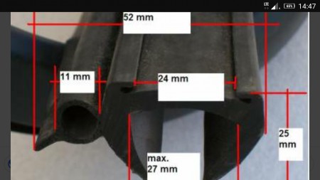

Przy okazji jeszcze jedno pytanie. Jak mocować uszczelki tych okien do drewnianej ramy? Klejem czy tackerem? Impregnowaliście takie listewki ramy?

StaryDziad pisze:Jak mocować uszczelki tych okien do drewnianej ramy? Klejem czy tackerem?
Mocowałem zszywaczem bo:
- szkoda mi było taką ilość drogiego kleju-uszczelniacza zmarnować na wszystkie okna,
- a jeśli nie dałbym stosowanego wszędzie uszczelniacza, musiałbym kupić kolejny specyfik,
- kiedyś w razie konieczności zdjęcia uszczelki na pewno będzie łatwiej wyciągnąć zszywki niż odklejać od całej ramy.
Tylko ja robiłem zszywaczem elektrycznym bo ręczny nie dawał rady, przynajmniej mój.

Nie ma żadnych przeciwwskazań do użycia zszywacza ale warto kupić dobre i długie zszywki odporne na korozję. Wykończenie z klina zakrywa wszystko i nic nie widać.
Należy pamiętać, że uszczelka okna otwieranego w żaden sposób nie zapewnia wodoszczelności.
Najważniejsze jest uszczelnienie pod listwą nadokienną, która trzyma zawias okna.
To tutaj woda napotyka pierwszy opór i jeżeli jest wszystko szczelnie przykręcone spływa po szybie w dół.
Uszczelka szyby zapewnia jedynie minimalną ochronę i bardziej działa dzwieko..., wiatro..., i kurzo ochronnie.
Niemniej jednak tak samo jak Rafalski wypełniłem zewnętrzną krawędź sikaflexem bardziej dla ochrony ramki przed wilgocią niż dla zamocowania uszczelki.
