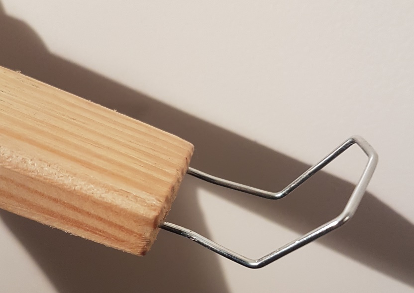

1. Pomyślałem dzisiaj o czymś innym niż wodne ogrzewanie podłogowe i może bardziej przydatnym na lato, mianowicie o nagrzewaniu wody w rurkach ale do celów prysznicowych. Rurki byłyby przyklejone pod skorupą sufitu lub hardkorowo rozkładane na zewnątrz dachu. Napełniałoby się je ranem, a woda nagrzewałaby się od słońca. Ciekawe czy dałoby radę. Ewentualnie, taką instalację można by potraktować jako system ochładzania, tzn. po południu zalewamy rurki zimną wodą. Trzeba by obliczyć pojemność rurek i zastanowić się ile by musiało ich być. Hmmm, kolejny szalony pomysł. :-)
2. Zakończyłem malowanie zewnętrznej powłoki. Zamontowałem drugie okno stałe. O ile nad klinem poprzedniego męczyłem się prawie dwie godziny używając tylko śrubokręta i płynu do mycia, to montaż klina drugiego okno, po zrobieniu przyrządu i zastosowaniu smaru zajął mi kilka minut. Jaki debil ze mnie, że nie zrobiłem sobie tego od razu! Drut został wzięty ze starej parasolki - jest twardy.
Na kliny okien uchylnych czeka sobie spokojnie drugi przyrząd:
3. Teraz bawię się w stopniowe przyklejanie listew ram okien i potem innych.

StaryDziad pisze:O ile nad klinem poprzedniego męczyłem się prawie dwie godziny używając tylko śrubokręta i płynu do mycia, to montaż klina drugiego okno, po zrobieniu przyrządu i zastosowaniu smaru zajął mi kilka minut.
Ja też montowałem śrubokrętem ale zajęło to max trzy kwadranse na stronę. Ale przyrząd jaki wykombinowałeś jest świetny, chyba skopiuję bo mam jeszcze dwa remonty na horyzoncie.
StaryDziad pisze:Na kliny okien uchylnych czeka sobie spokojnie drugi przyrząd:
Ciekawy jestem jak ten się sprawdzi. Gdybyś nie był zadowolony, w wątku mojego wieloryba jest pokazany przyrząd zrobiony z rurki miedzianej który okazał się świetny, zerknij: http://fanklub-niewiadowek.com/forum/viewtopic.php?p=134765#p134765

Postautor: StaryDziad » środa, 14 mar 2018, 13:19
No i dużo pomaga jednak smarowanie. Najpierw nasmarowałem uszczelkę wewnątrz żeby wciskacz ślizgał się jak po lodzie. Potem poszło jak po maśle, czyli de facto jak po smarze. :-)
Twój przyrząd z rurki widziałem. Zobaczę jak pójdzie z tym drucianym. Jeśli niezbyt dobrze, to pomyślę nad rurkowym. Fakt, że wypustki do klina okien uchylnych są delikatniejsze.

StaryDziad pisze:Fakt, że wypustki do klina okien uchylnych są delikatniejsze.
Zgadza się. Jak w eNce zakładałem klin w otwieranych płaskim śrubokrętem to miejscami trochę te wargi poharatałem. Lepiej przyrządem objechać.
