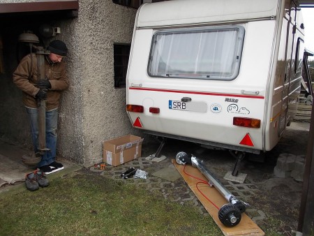

Przed montażem zważyłem obie osie i wynik jest identyczny : 44 kg.
Nowa oś z całym osprzętem,większe żebrowane bębny i przekrój belki też większy ,waży tyle samo co niewiadowska.
Przypuszczam że sekret tkwi w wahaczach : Alko ma puste tłoczone z grubej blachy i spawane a niewiadowskie są pełne,kute.

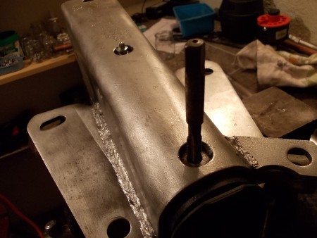

Regeneracja najazdu zakończona sukcesem.
Rozwiercając tuleje zdziwiłem się że wewnętrzna średnica jest w kształcie klina. Do rozwiercenia było ok. 1.5cm tulei.Suwadło ma delikatny luz ,poprzedni był odrobinę większy.
Stare tuleje wybiłem zapominając o wykręceniu kalamitek :)
Rozwiercanie tulei.
Poprawianie gwintu po starych kalamitkach gwintownikiem.

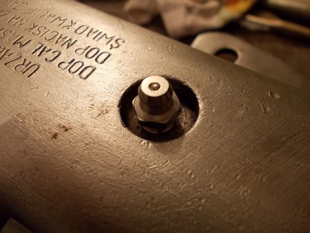

Nowa kalamitka stalowa a oryginał amelinowa :) Cena 70 groszy. Bez komentarza...
Nowa w oryginalnym rozmiarze M8,obawiałem się że będę musiał rozwiercać na M10 ale wkręciła się elegancko do oporu.
Jeszcze tylko przesmarować i można składać.Zaznaczyłem nadmiar smaru który jest dowodem na to że nowe kalamitki zdały egzamin :)
