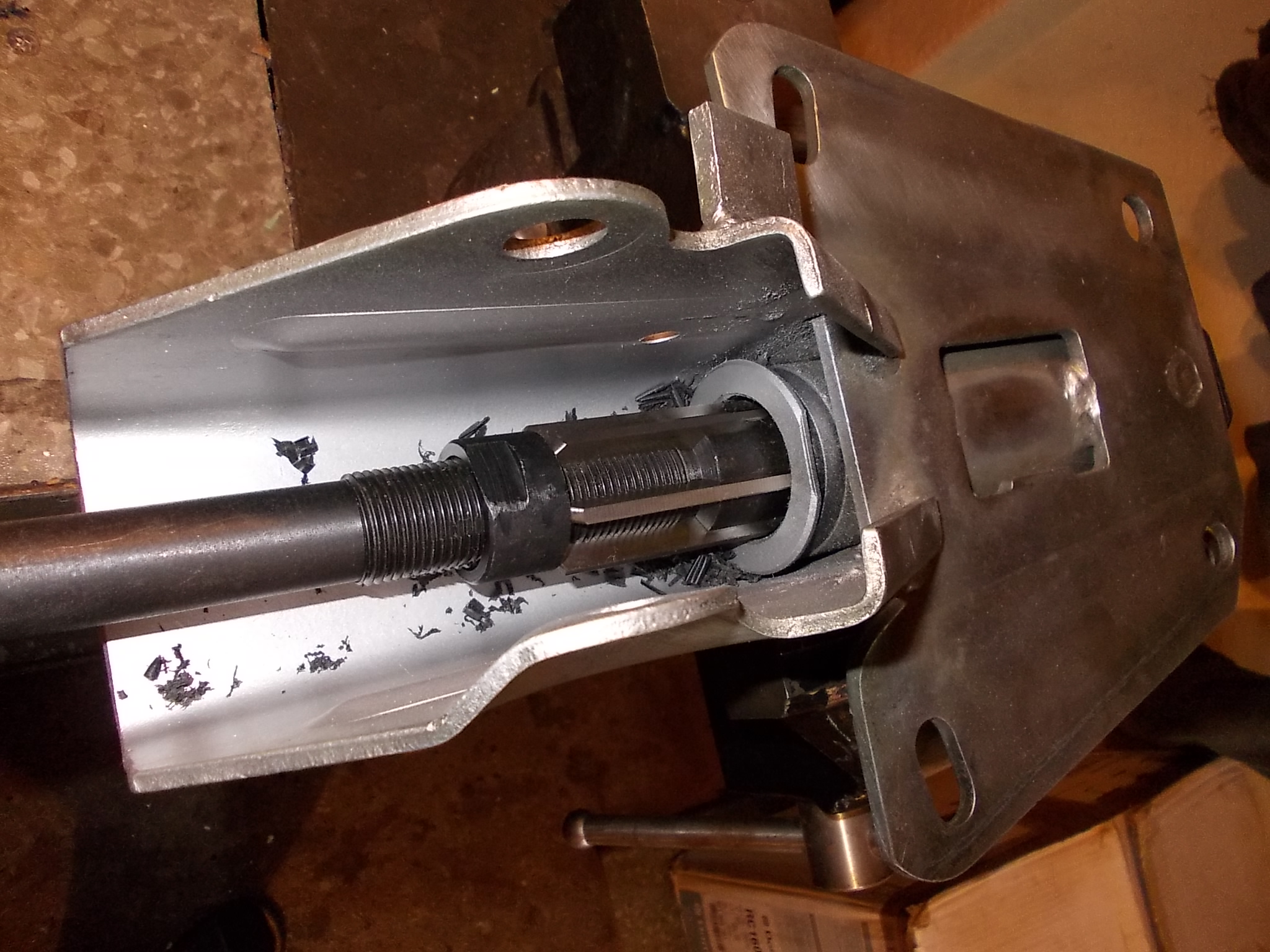

Regeneracja najazdu zakończona sukcesem.
Rozwiercając tuleje zdziwiłem się że wewnętrzna średnica jest w kształcie klina. Do rozwiercenia było ok. 1.5cm tulei.Suwadło ma delikatny luz ,poprzedni był odrobinę większy.
Stare tuleje wybiłem zapominając o wykręceniu kalamitek :)
Rozwiercanie tulei.
Poprawianie gwintu po starych kalamitkach gwintownikiem.

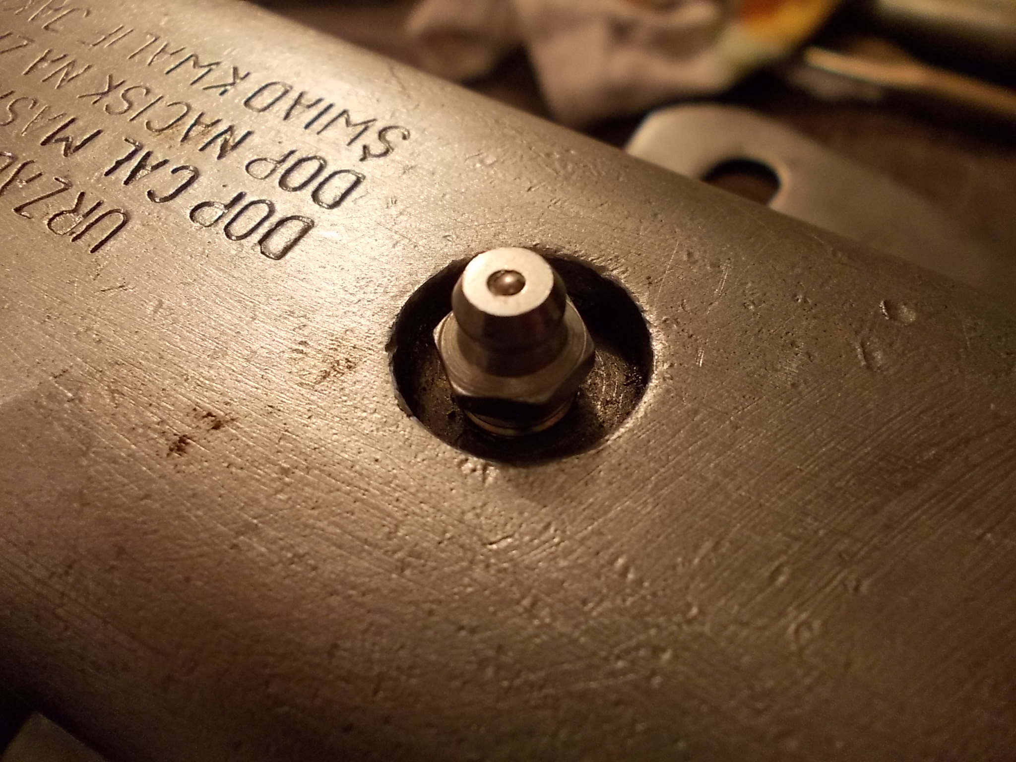

Nowa kalamitka stalowa a oryginał amelinowa :) Cena 70 groszy. Bez komentarza...
Nowa w oryginalnym rozmiarze M8,obawiałem się że będę musiał rozwiercać na M10 ale wkręciła się elegancko do oporu.
Jeszcze tylko przesmarować i można składać.Zaznaczyłem nadmiar smaru który jest dowodem na to że nowe kalamitki zdały egzamin :)
