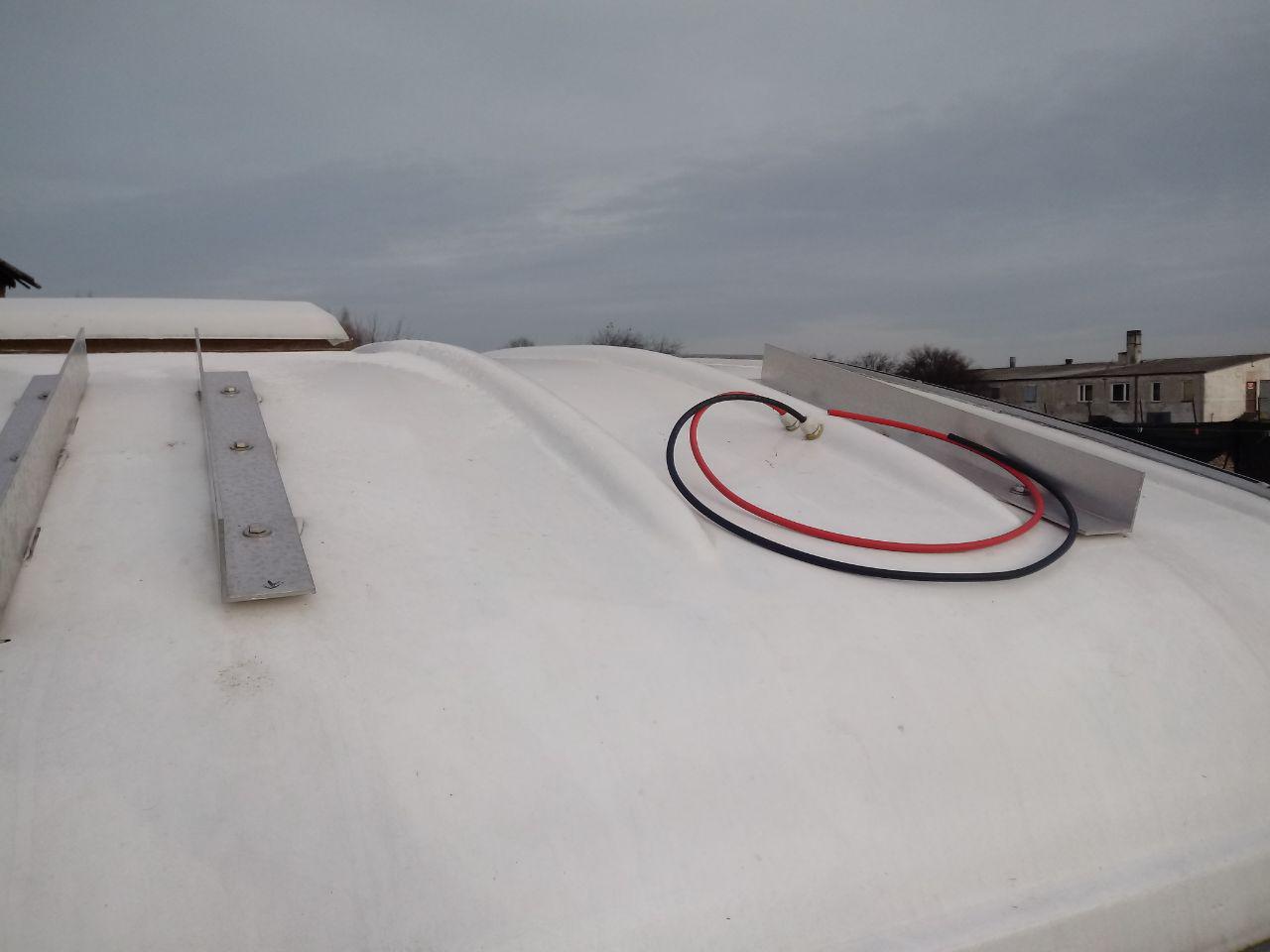

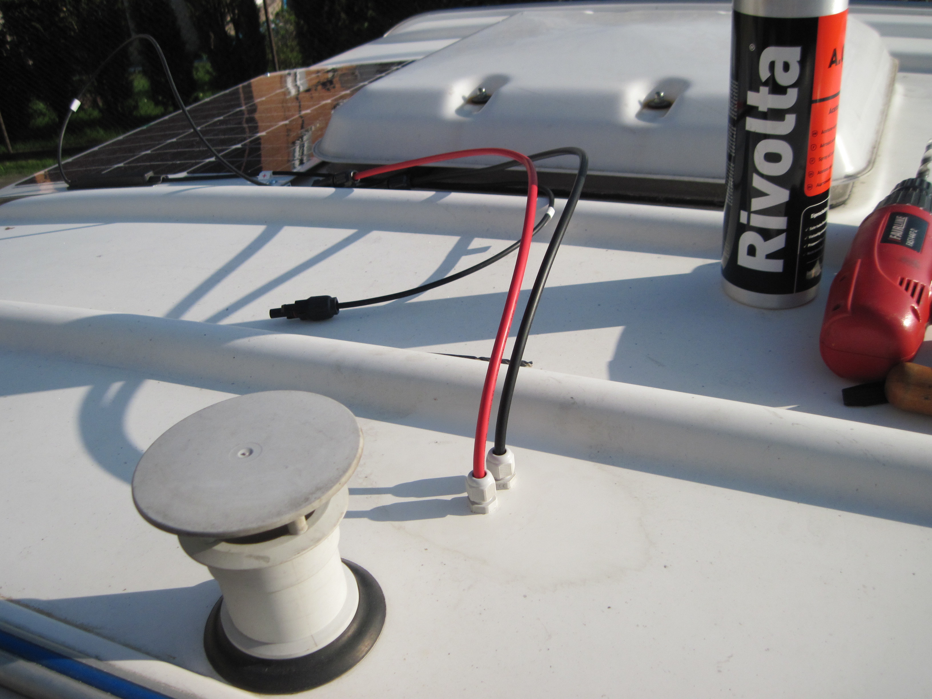

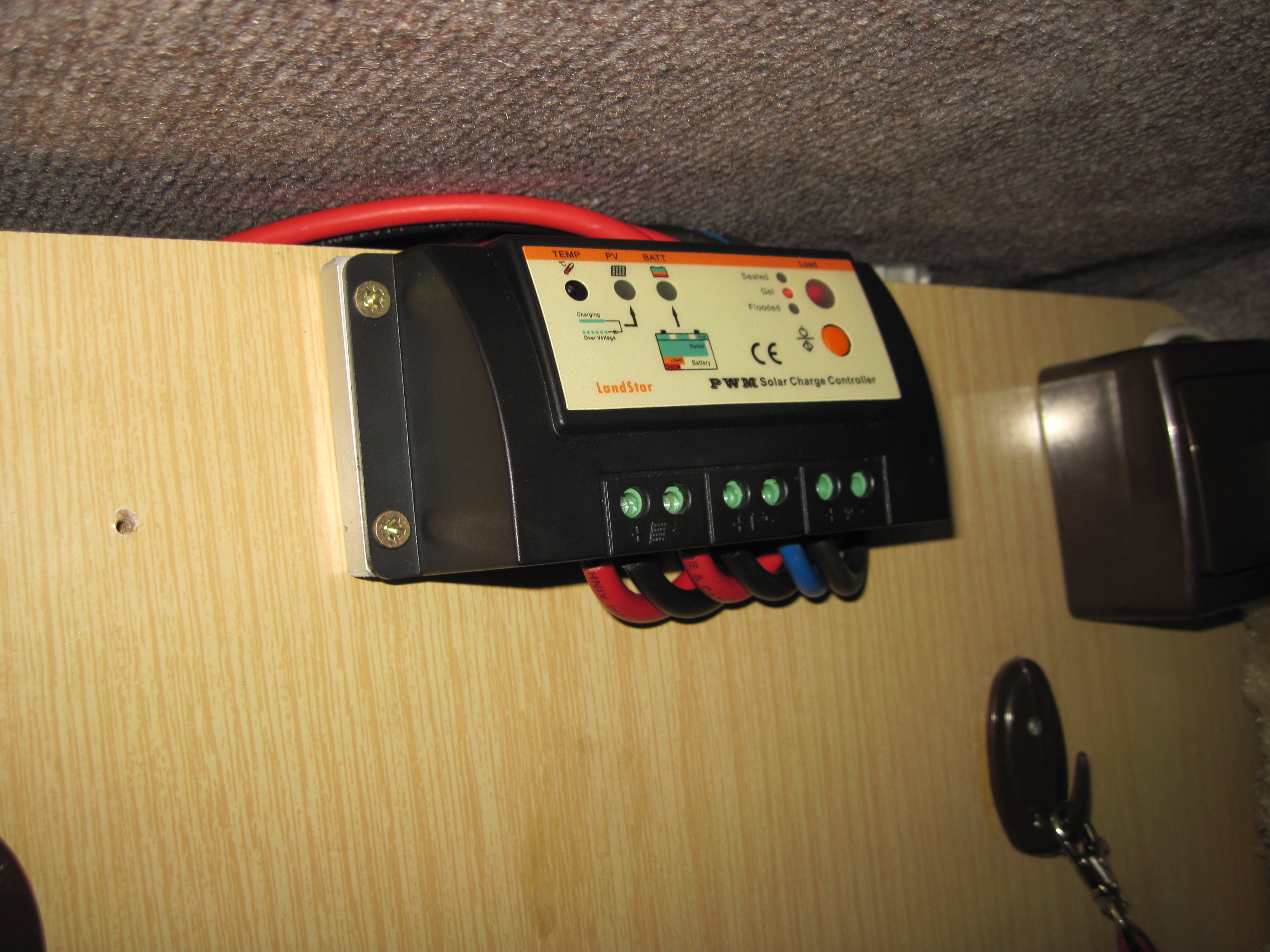

Przyszła pora w końcu uniezależnić się jeszcze bardziej od 230v, ponieważ dotychczasowe doświadczenia nauczyły nas że na dwa tygodnie swobodnie wystarcza nam akumulator żelowy 105ah, postanowiłem nie inwestować w solidną elektrownię na dachu, a wspomóc nieco akumulator w słoneczne dni małym i lekkim panelem EcoFlex.
I tak oto za pośrednictwem Bartka (Tarapukuara) udało się zakupić lekki elastyczny panel 50W wraz z najprostszym regulatorem PWM LS1024 i potrzebnymi łączkami i kablami, wszystko to grzecznościowo dostarczył mi na Topienie Marzanny w Ciechocinku, Rafał (Rafalski).
Przyszła pora na przygotowanie instalacji pod panel.
Ponieważ instalacja częściowo była pod ten "mod" przygotowana podczas remontu, to wystarczyło tylko kable z akumulatora przełączyć pod regulator i z regulatora zjechać kablami zasilającymi do akumulatora. Następnie trzeba było wywiercić otworki pod kable w dachu by wyjść z regulatora do panela.
Ponieważ nie lubię dziurawić budki ani mebelków, postanowiłem zdystansować regulator wspornikami by na kable nie trzeba było wiercić dziury w ścianie szafy, aby wróciły do szafy idąc pod regulatorem i wchodząc szczeliną pomiędzy dachem a szafą.

Re: Była N132t, jest N126e, czas na remont N126N
Postautor: Samoogon » sobota, 21 kwie 2018, 23:03
Ja z konkretnych względów też muszę zainwestować w panel elastyczny. Od jakiegoś czasu zastanawiam się jak to zamocować, nie widziałem, nie miałem w rękach, czytałem tylko że się go powinno przykleić co w naszym przypadku odpada ze względu na kształt dachu.
Jak to będziesz mocował?
Posty: 1707
Postautor: ruciak76 » sobota, 21 kwie 2018, 23:17
Faktycznie panele elastyczne na ogół wszyscy kleją do dachu.
Ja u mnie chciałem pierwotnie zrobić taką jakby szufladę z blachy aluminiowej, ale pojawiły się problemy z wygięciem prowadnic i prawdopodobnie będzie przykręcany do delikatnych wsporników aluminiowych które będą przyklejone do dachu i wygięte do jego krzywizny. Panel wówczas idealnie wejdzie we wręgi dachu enki, a pod spodem będzie miał około 1,5cm - 2 cm wolnej przestrzeni na chłodzenie. Na wcześniejszym zdjęciu panel leży na dachu we właściwym miejscu tylko jeszcze wsporniki nie są przyklejone do dachu.

Postautor: Samoogon » niedziela, 22 kwie 2018, 00:44
A on ma jakieś otwory do mocowania?
Jeśli tak to jest to nas tyle solidne żeby wiatr nie rozerwał panela podczas jazdy?

Samoogon pisze:A on ma jakieś otwory do mocowania?
W narożnikach ma cztery otwory, jeżeli będzie oblistwowany delikatnym kątowniczkiem progowym to nie powinno nic mu się stać. Tym bardziej że u mnie, będzie za wywietrznikiem dachowym, a więc główny strumień powietrza podczas jazdy on przejmie.
Cały pic w moim przypadku polega na tym że nie chcę wiercić otworów w dachu budy, ale i nie chcę kleić panela by można go było w razie czego bez uszczerbku zdemontować.
Jeśli miałbym go dawać z przodu np. przed wywietrznikiem, to napewno bym kleił do dachu.

Postautor: ruciak76 » wtorek, 24 kwie 2018, 15:24
Próba montażu panela na stelażu wykonanym z aluminium nie powiodła się, niby wszystko ładnie, ale jakoś brak pewności czy to na pewno na kleju będzie się trzymać dachu, przeważyło że panel będzie raczej klejony bezpośrednio do dachu i chyba zmienię jego lokalizację na montaż przed wywietrznikiem :(

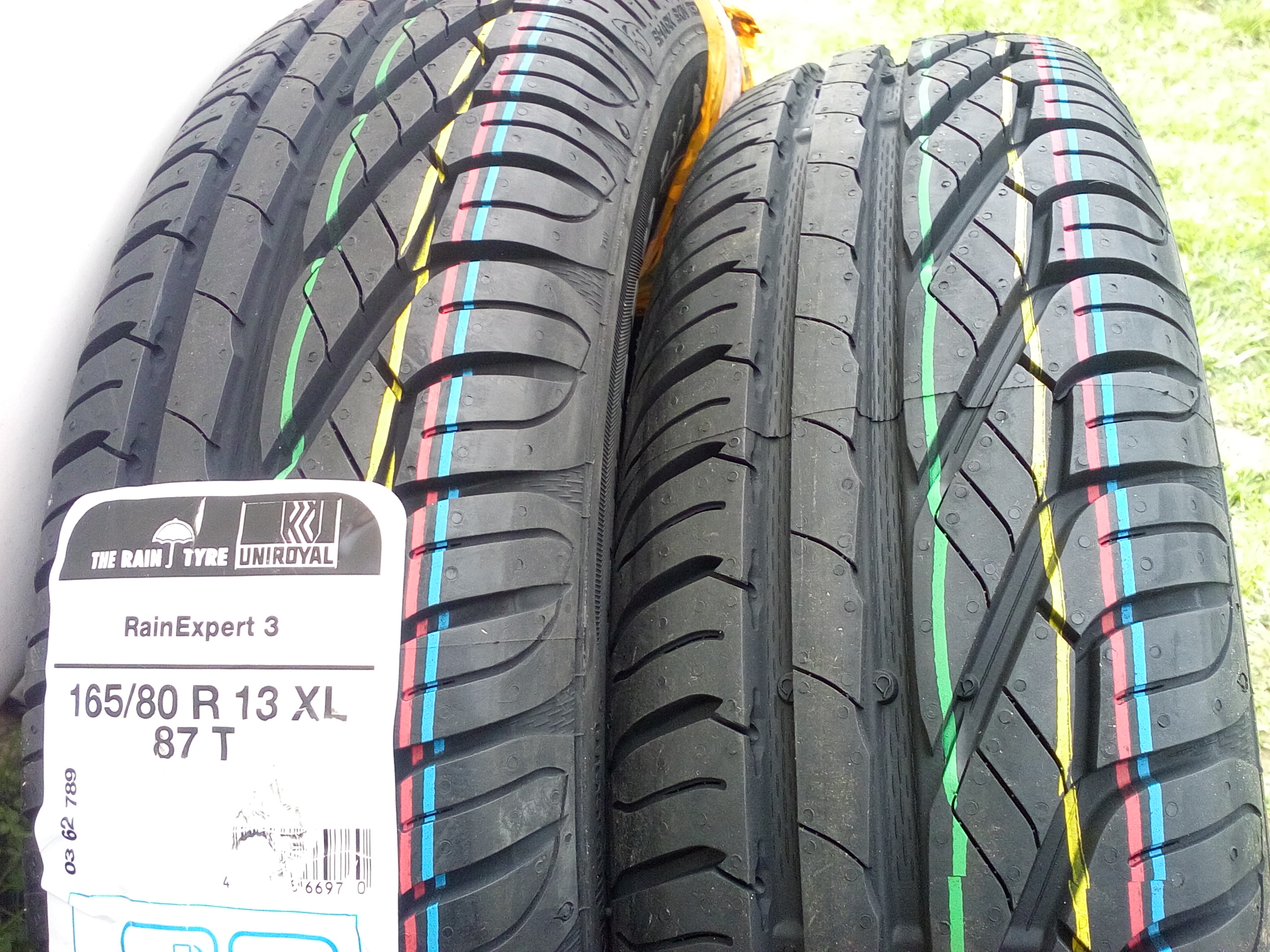

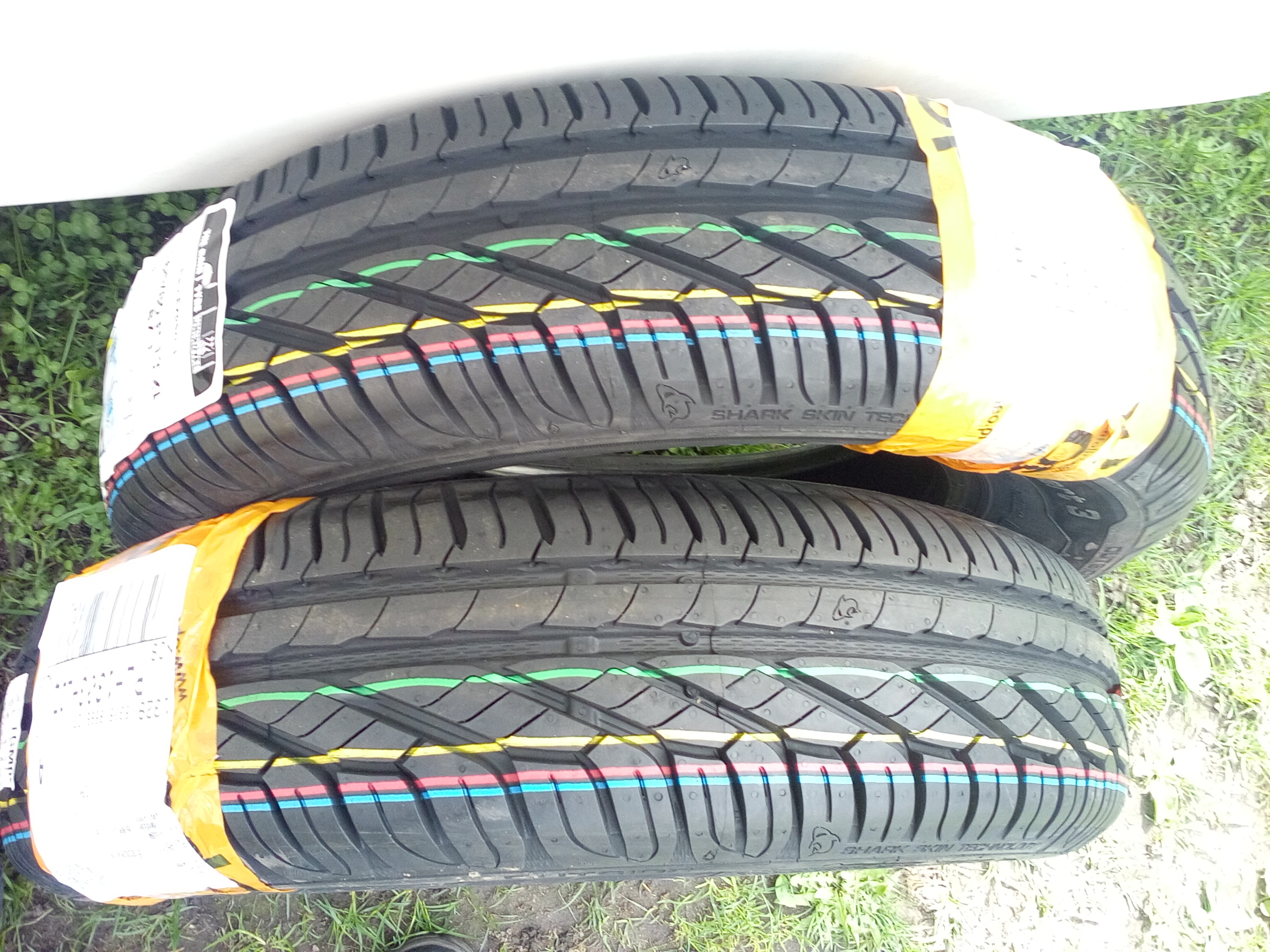

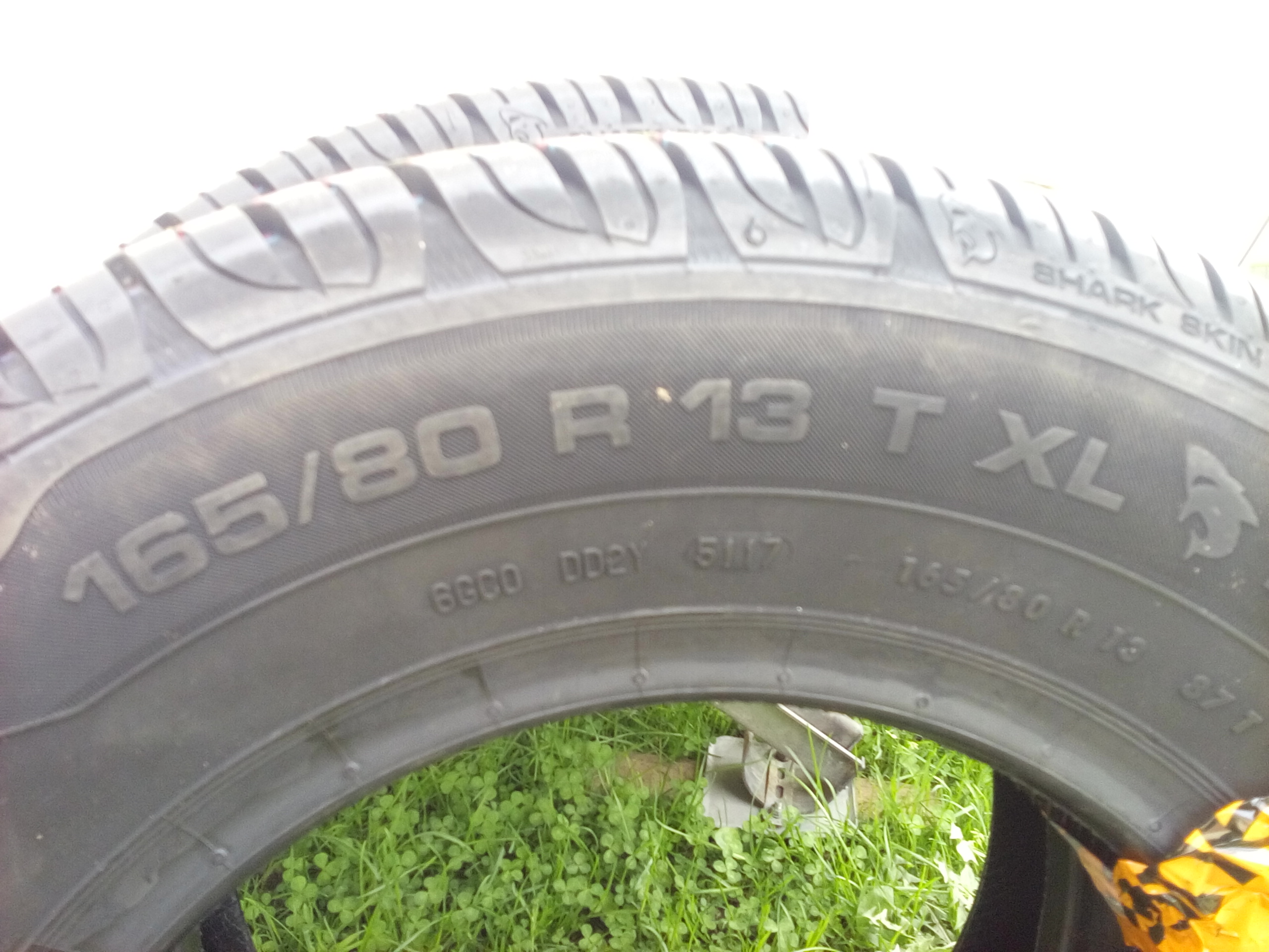

Z optymistycznych informacji, w dniu dzisiejszym kurier dostarczył nowe wzmocnione buciki do budki, jak wszystko pójdzie dobrze to jutro trafią do wulkanizatora w celu założenia :)
Posty: 4429
Postautor: CornBlumenBlau » wtorek, 24 kwie 2018, 18:33
Kondziu, jesli to nie problem zapodaj linka do tych bucików.
Ps.Ok, już dojrzałem że to Uniroyal rainexpert3
Zakładaj i czekamy na opinię z jazdy.
