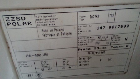

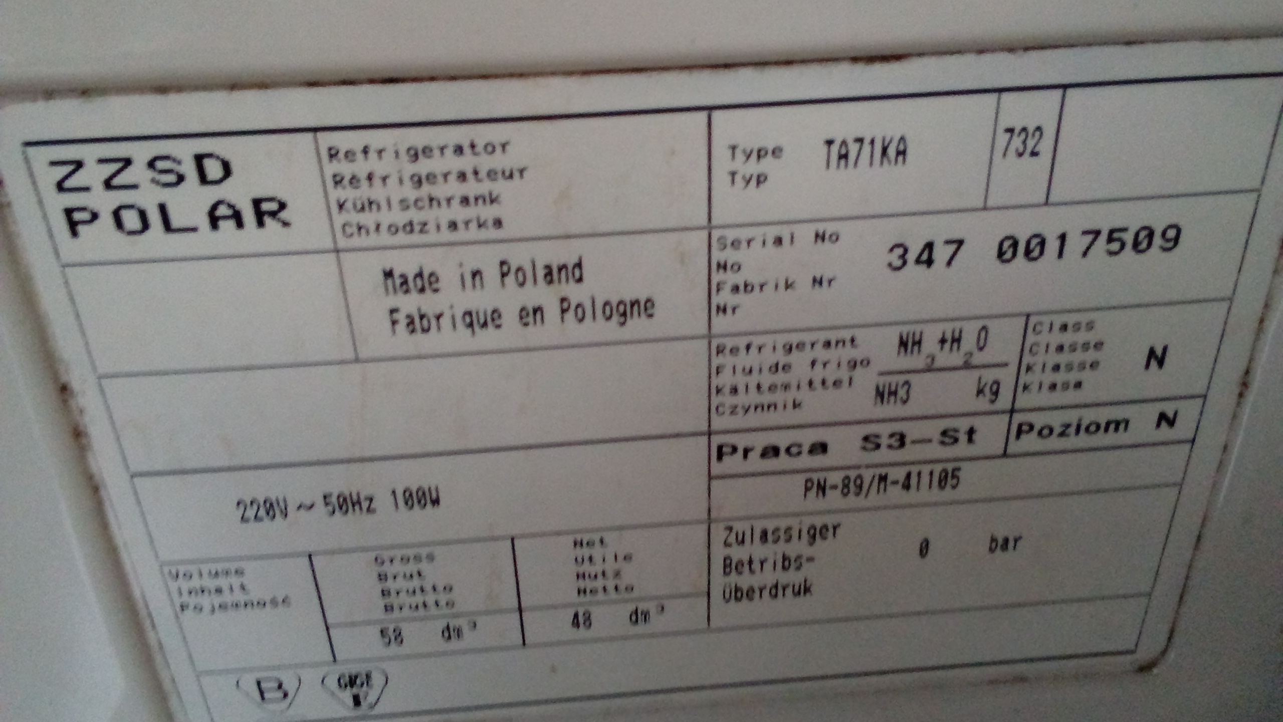

Wczoraj dostałem od mojego serdecznego kolegi wędkarza lodówkę. Nie jest to może "nówka sztuka" jednak jak wspominał kolega, kiedyś działała.
Mam co prawda w rodzinie kogoś, kto naprawia takie sprzęty i nawet od 30 lat robi to zawodowo, lecz oszczędzę sobie słów typu...złom, nie opłaci się naprawiać, lepiej kup nową itp
Co ja mam z takimi wiadomościami zrobić ;) Przypuszczam, że nawet gdyby mi to naprawił po jakimś roku, to i tak by mnie skroił jak za nową hehehe
Rodzina to rodzina, nie ma zlituj, nie ma przebacz. Dlatego spróbuje sam wykonać remont choćby z nudów ;)

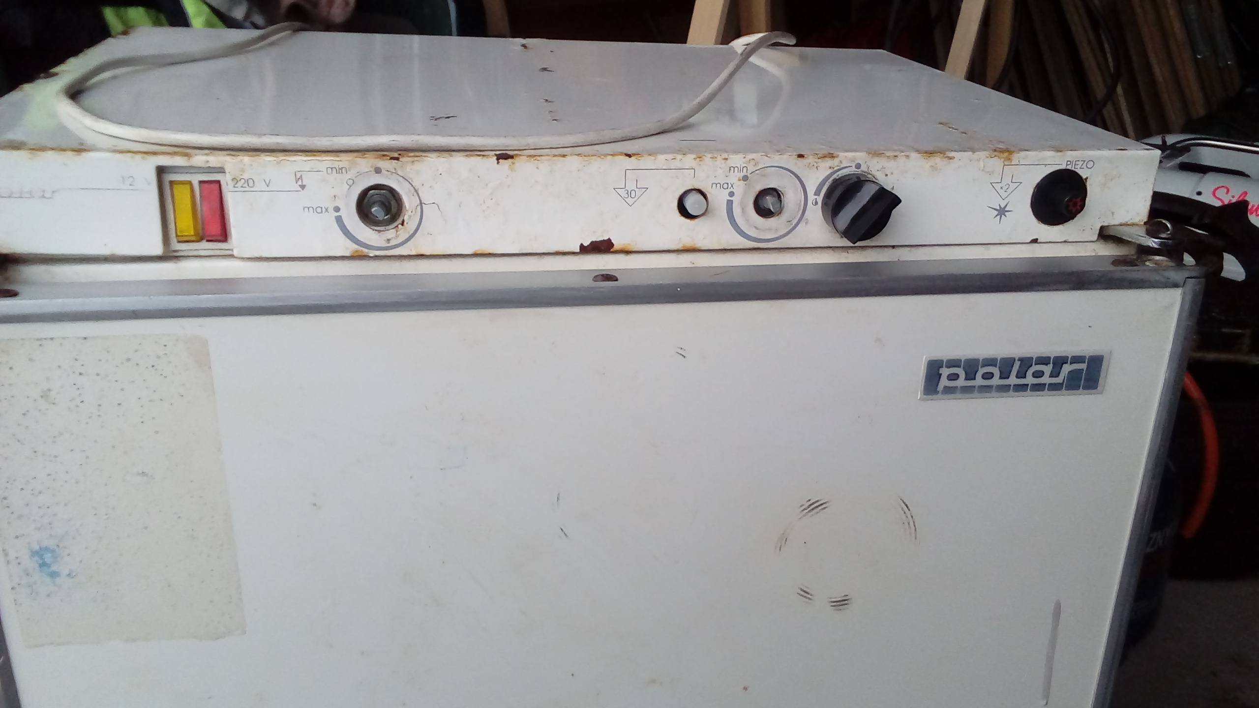

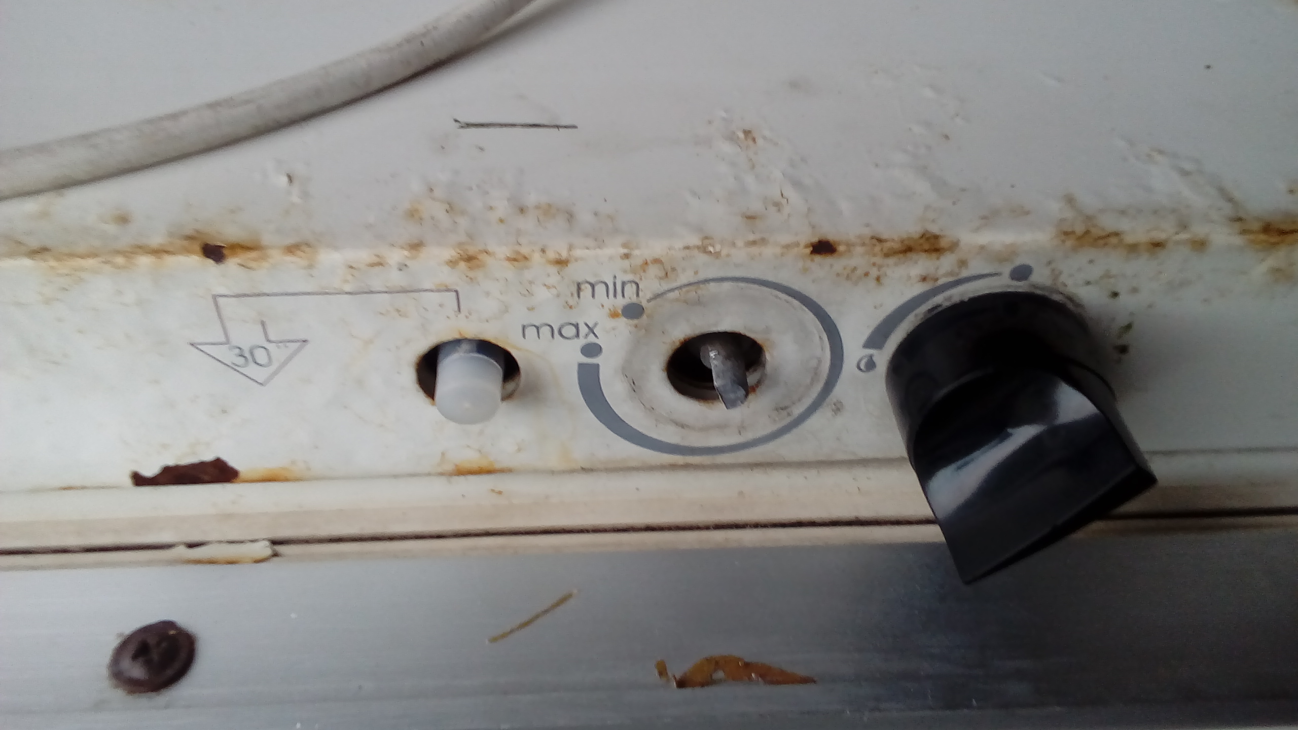

pytań mam kilka, bo może ktoś miał taką lodówkę ? Interesuje mnie "deska rozdzielcza" tej lodówki i szczególnie ten mały wystający przycisk z opisem 30 ?
Co 30 ? 30 razy pokropić wodą święconą , czy doliczyć do 30 i spierniczać jak najdalej ( jej stan ewidentnie na to wskazuje, że po odpaleniu odejść na min 30 kroków ) Wracając do tematu. Jak to się odpala na gaz ? Wiem już, że należy podpiąć to pod reduktor i butlę i dać opaski na węża. Potem jest przycisk "piezo" naciska się dwa razy ( nawet pisze na tym 2 x ) i ok ! ale co przekręcić jeszcze lub wcisnąć jednocześnie, tego nie wiem ;) Próbowałem już różnych trików i cisza ;) Jakby co, to poprzewracana już była kilka razy i stała do góry nogami swoje itp ( przeszła już plemienne ceremonie kilka razy ) nadmienię tylko, że nawet prosiłem żonę i powiedziałem Jej, że jakbym tak przez przypadek za pół godziny nie wrócił z garażu, to niech podejdzie i sprawdzi gdzie leżę ;) Pytanie jeszcze jedno ? reduktor gazu 37 ?
Urodą nie grzeszy, jednak jak odpali, to w zamian przywrócę jej dawny blask ;)
Widać, że chyba na Francję miała iść bo pisze Pologne. Czyli pewnie nie byle co, wersja export :) Trzy na swiecie, dwie w Europie, jedna w Polsce ;)

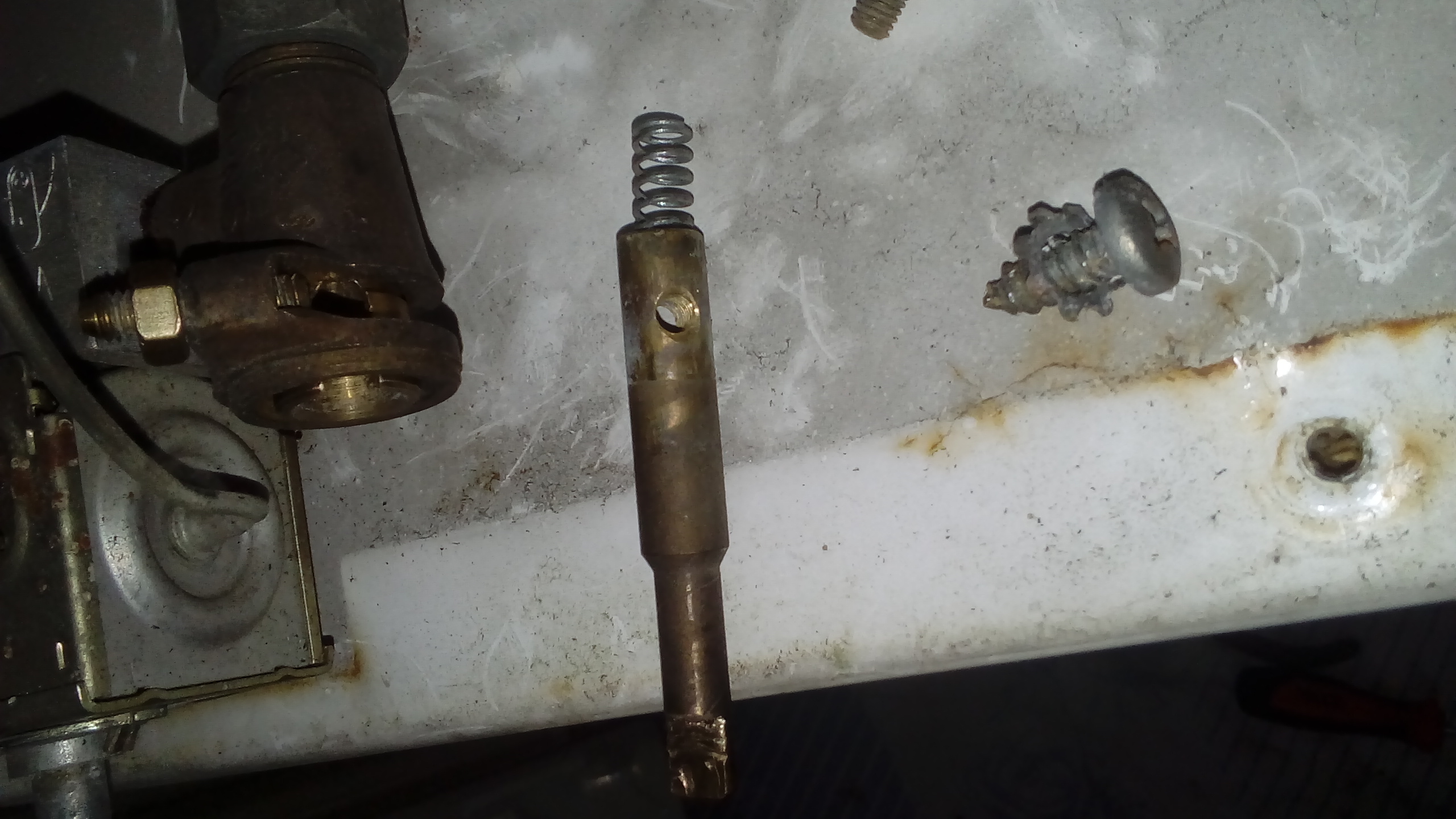

Temat tej akurat lodówki uważam za zamknięty. Puszcza zawór gazu na panelu sterowniczym, dmuchałem kompresorem i niestety lipa.

Oglądałaś dobrze ten zawór? Może jest do uratowania. Jak kiedyś przedmuchałem swoje ogrzewanie kompresorem to zaczął puszczać zawór. Jak rozebrałem to okazało się, że tam nie ma żadnej uszczelki. Uszczelniaczem była wazelina techniczna, którą kompresor wydmuchał. Przesmarowałem na nowo i wszystko działa.

kooba pisze:Oglądałaś dobrze ten zawór? Może jest do uratowania. Jak kiedyś przedmuchałem swoje ogrzewanie kompresorem to zaczął puszczać zawór. Jak rozebrałem to okazało się, że tam nie ma żadnej uszczelki. Uszczelniaczem była wazelina techniczna, którą kompresor wydmuchał. Przesmarowałem na nowo i wszystko działa.

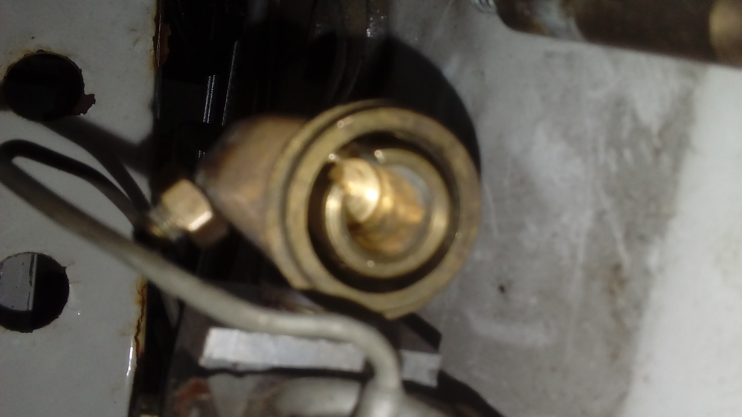

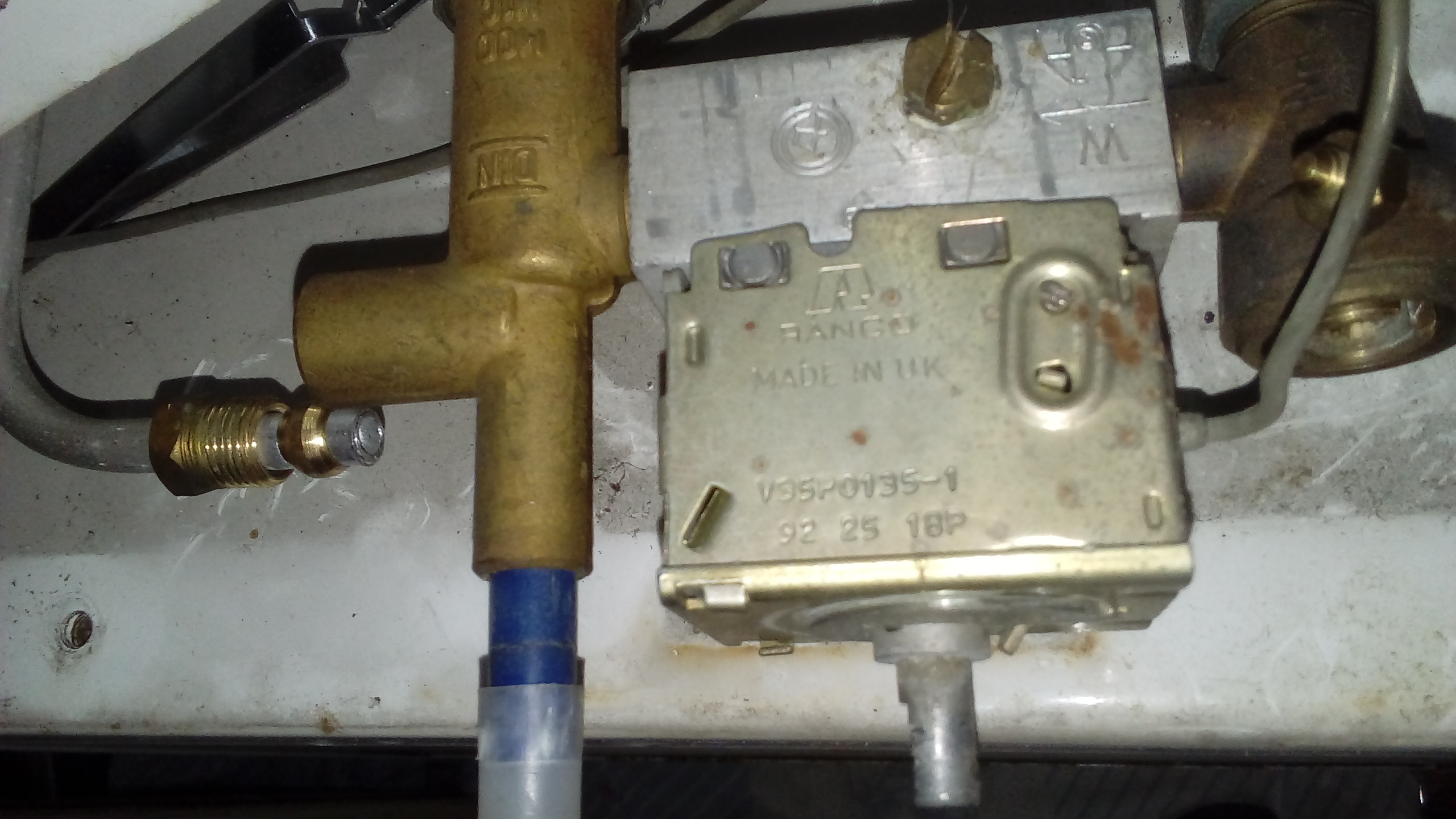

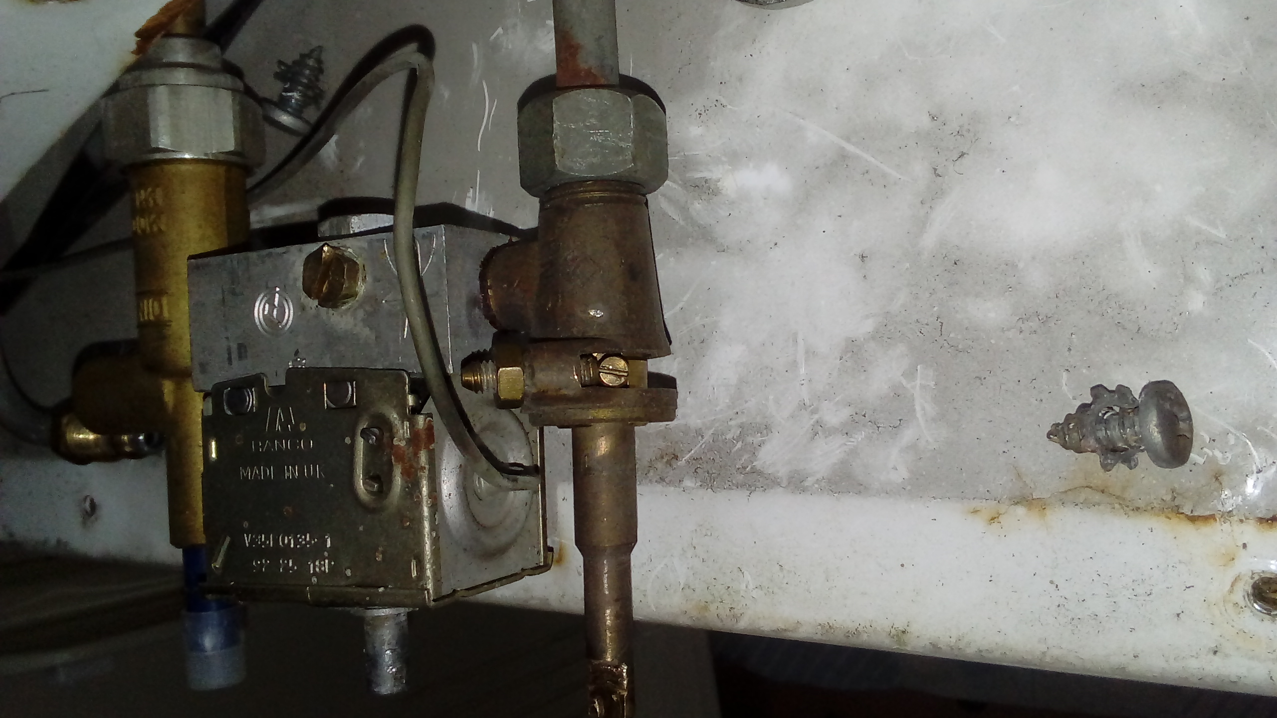

Opowiem może od początku jak to wyglądało u mnie z lodówką.
Na zdjęciu widać zawór w jego na max otwarciu. Jest ok i jest szczelne wszystko.
Problem jest taki, że jak zawór jest zamknięty i podłączyłem kompresor do wlotu rurki gazu, to wtedy zawór jest wypychany do przodu i przepuszcza.
Nie wiem nawet czy ma tam być jakiś oring gumowy ? Tego nie wiem.

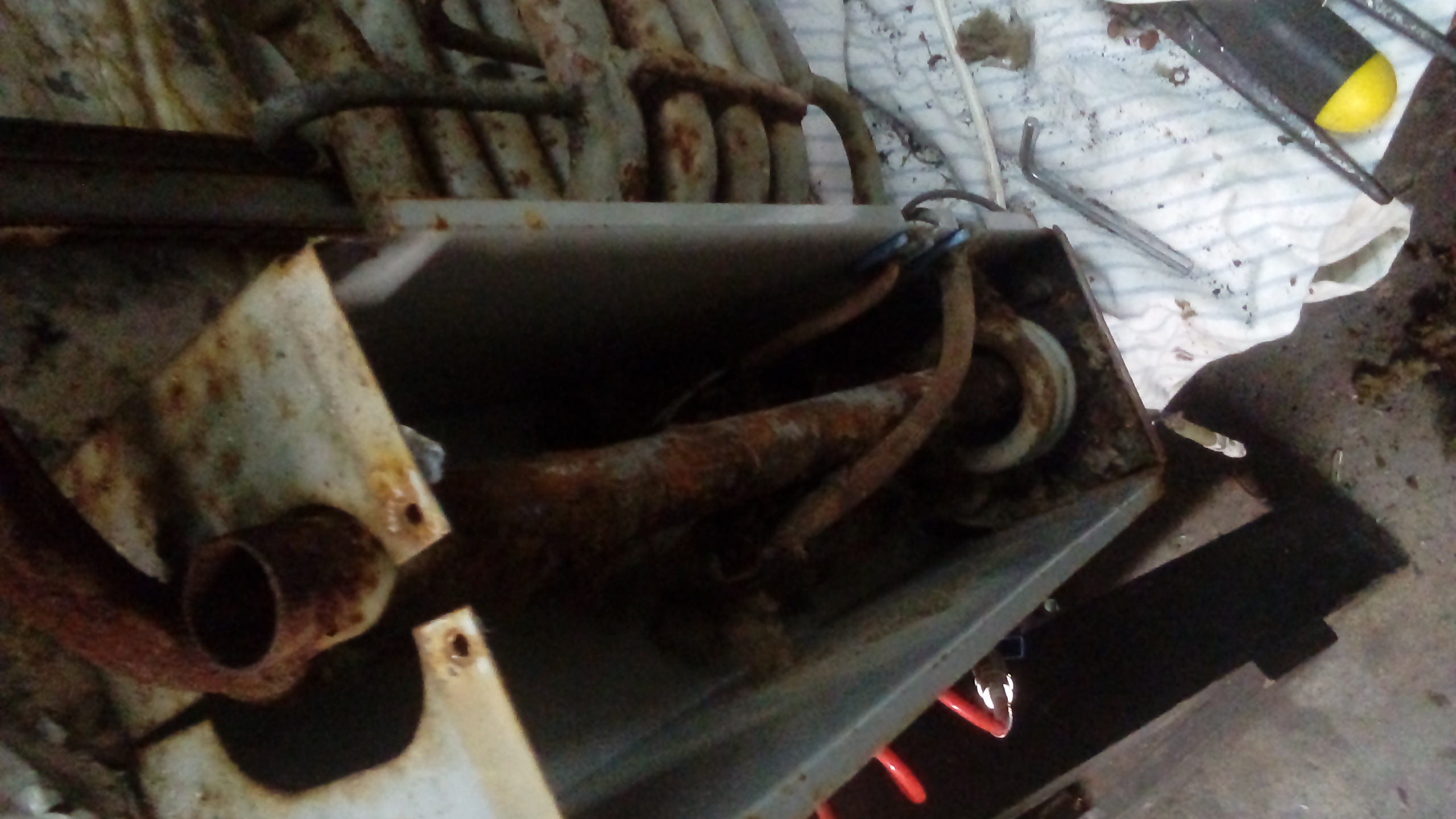

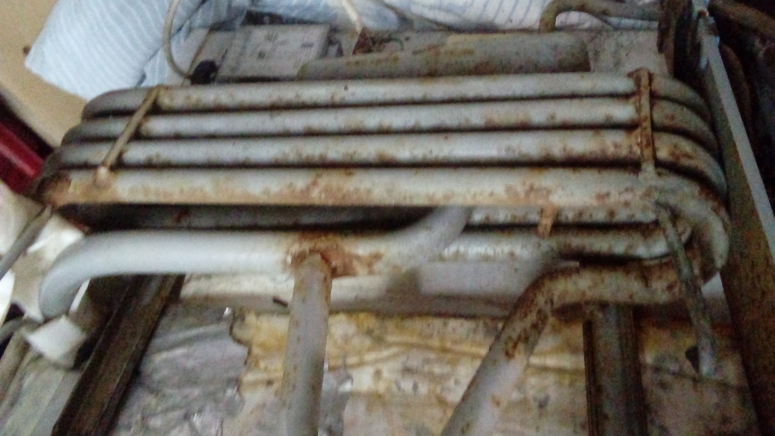

Wszystko z tyłu wygląda tak.

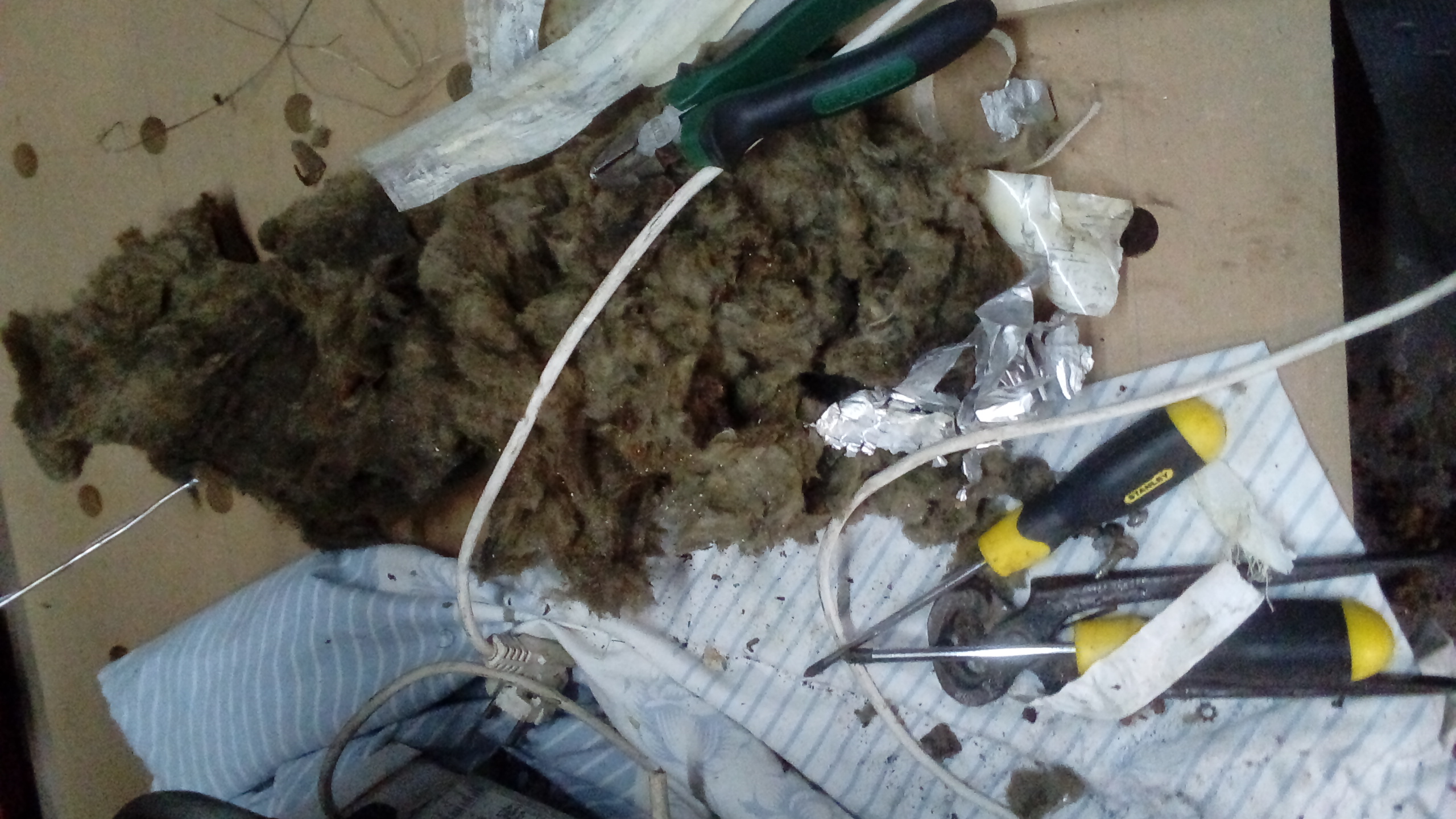

Wypełnienie komina (chyba wata szklana ) Dam nową.
Wygląda to może i z tyłu strasznie ale mam piaskarkę i to wypiaskuję nawet z ciekawości czystej. Demontaż tego to nic wielkiego. Kilka wkrętów i po krzyku. Odblask z tyłu od strony zamrażalnika mam nawet całkiem nowy i taśmę alu również.
Piezo działa i daje iskrę, przewody przedmuchane. Przy demontażu palnika z dołu uleciał wkręt, rozwiercanie i po krzyku.
Ta wężownica z tyłu wymaga piaskowania, taki element jestem w stanie sam wypiaskować, jednak nic większego moją piaskarką raczej nie wchodzi w grę ( zbyt czasochłonne i kompresor dostaje po tyłku) Zrobię z tą lodówką co się da i zobaczymy. Posmaruję ten zawór od środka wazeliną i zobaczymy co i jak,

GrzegorzBruta pisze:Problem jest taki, że jak zawór jest zamknięty i podłączyłem kompresor do wlotu rurki gazu, to wtedy zawór jest wypychany do przodu i przepuszcza.
A zastanowiłeś się jakie jest nominalne ciśnienie gazu do jakiego ten zawór jest przystosowany? Z kompresora podałeś ogromne jak na ten układ ciśnienie więc podejrzewam, że tu jest przyczyna nieszczelności.
Podłącz butlę z gazem i dedykowanym reduktorem i wtedy szukaj nieszczelności.

Na rurkę doprowadzającą gaz podałem 4, 5 atmosfery
Posiadam tylko w domu reduktory 37 mbar do gazu i nie wiem, czy będzie dobry do tej lodówki.
GrzegorzBruta
Re: Poradnik mały dla dużych
Postautor: GrzegorzBruta » poniedziałek, 13 lis 2017, 12:34
Okazuje się, że Pan Rafalski i Kooba mają rację. Zawór trzeba potraktować wazeliną a ciśnienie z kompresora było za duże i wyciskało tę sprężynę do przodu ;)

GrzegorzBruta pisze:ciśnienie z kompresora było za duże i wyciskało tę sprężynę do przodu ;)
No właśnie o to chodziło.
GrzegorzBruta pisze:Posiadam tylko w domu reduktory 37 mbar do gazu i nie wiem, czy będzie dobry do tej lodówki.
Dobry będzie, podłączaj i testuj.
Sprawdź czy palnik nie jest skorodowany, zasyfiony. Możesz przeczyścić rurkę spalinową bo potrafi rdzewieć od środka i ten syf spada prosto na palnik i powoduje problemy z pracą na gazie. Jak już odpali to sprawdź działanie zabezpieczenia wypływu gazu, czy i po jakim czasie odcina dopływ po zgaśnięciu płomienia.
