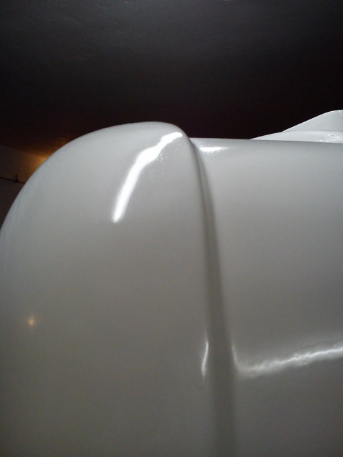

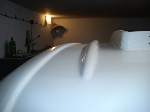

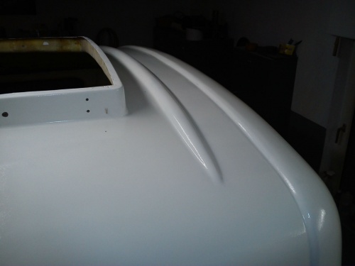

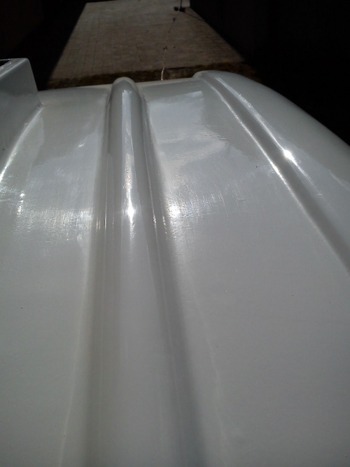

No u mnie tak to wyszło Grzegorz...
Chyba nieźle, tak mi się wydaje... ;)
Re: Poradnik mały dla dużych
Postautor: Samoogon » środa, 13 wrz 2017, 21:07
Bardzo "nieźle" :)
Też miałeś centymetrwie różnice w poziomach między panelami?
Wszystko szpachlowałeś? Trzyma się nie pęka?

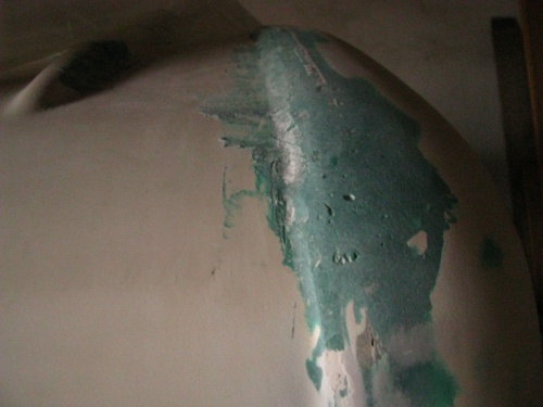

Postautor: Murano » środa, 13 wrz 2017, 21:14
Szczeliny sięgały 2 cm na szerokości i 1 cm na wysokość. Od wewnątrz po całości poszły 10 cm pasy z tkaniny szklanej, nie włókna a tkaniny!
Na zewnątrz zielona szpachla z włóknem z Boll'a.
4 lata i nic...

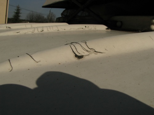

Moim zdaniem, jeżeli nasze przyczepy kiedyś były użytkowane i ktoś zakładał za każdym razem przedsionek, to z jego napinania musiało nastąpić to, co mamy pod listwami. Wiatr też robi swoje i trzepotanie zadaszenia na wietrze w dwa dni potargało mi przydach w busie na strzępy :)

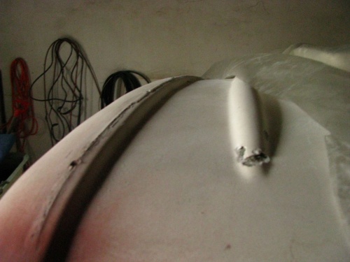

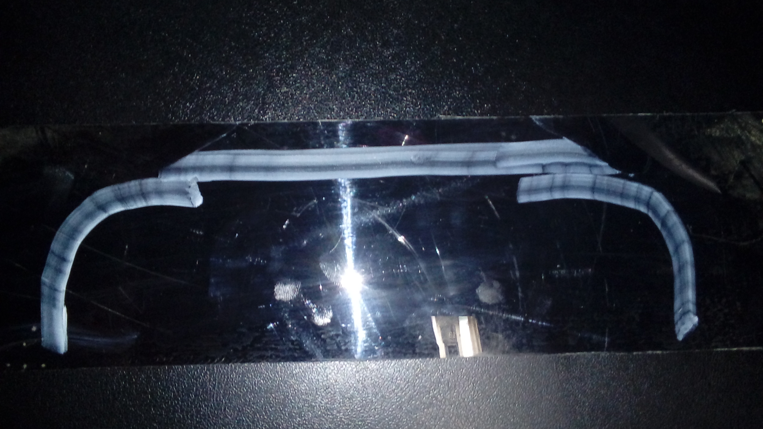

Grzegorz chodzi o to, że fabrycznie łączenie od środka jest tylko zamazane żywicą.
Ja dałem tam pasy tkaniny szklanej (splot karbonowy) co ma za zadanie scalać dach że ścianą i zmniejszyć zakres pracy paneli co pozwoli szpachli z włóknem na zewnątrz przyjąć mniejsze obciążenie.
"Wyprowadzanie" zacząłem od ścięcia tarczą listkową wyższych partii laminatu i wtedy wyrównanie do niższej strony.
A tak to wyglądało...

Mi tam grubo nawalili i na dodatek żelkotem pomalowali wszystko w rogach. Budkę mam z 1990 roku

Kurczę, jak zacznę ścinać te wyższe części to narobię dziur na metr długich. Chyba, że coś źle zrozumiałem.
U mnie najgorzej jest na tylnej ścianie, tam gdzie jest okno, jest około centymetr wyżej niż bok, jest to z boku zakitowane. Jak zacznę szlifować na równo to odetnę ścianę, a i tak będę musiał gdzieś szpachlą zgubić tą różnicę. Jutro zrobię zdjęcia, liczę że coś doradzisz :)
Rada z materiałem szklanym bardzo cenna!
Faktycznie to pomoże szpachli przeżyć.

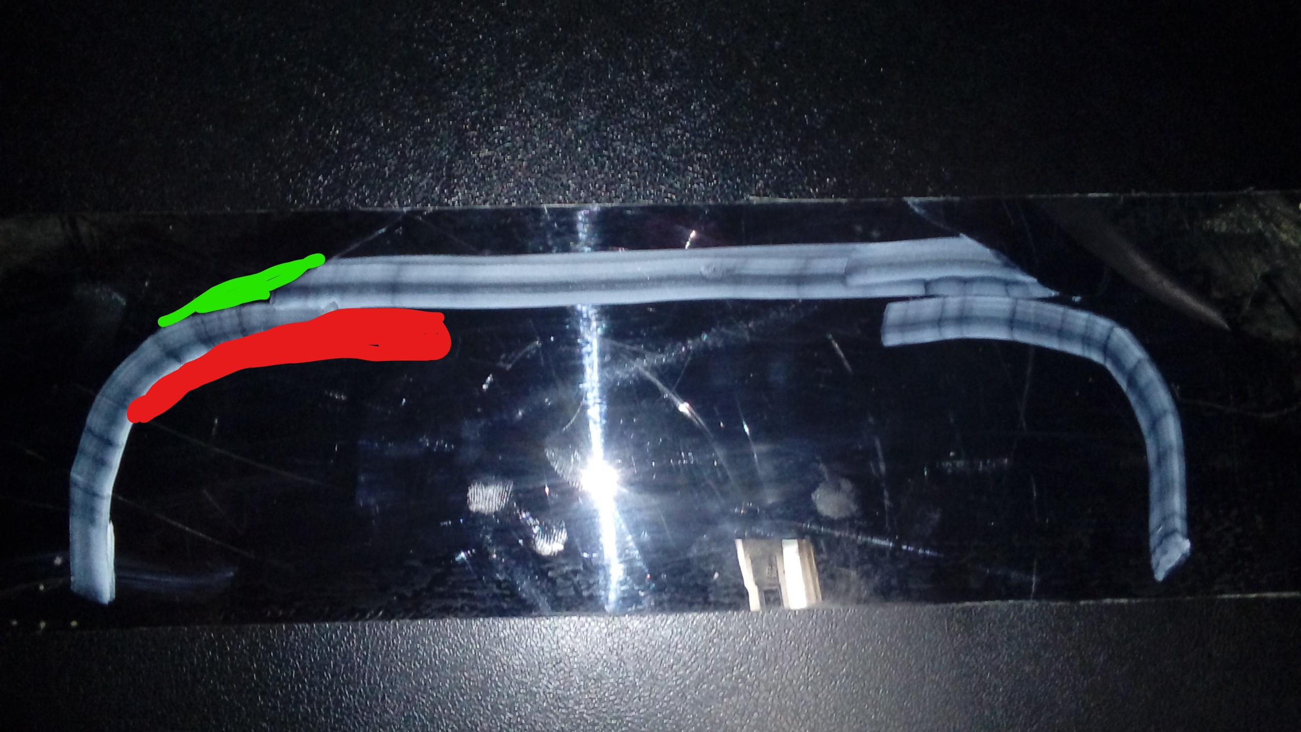

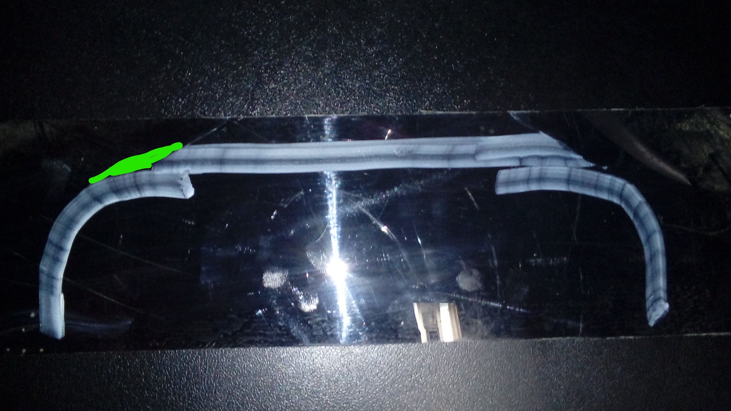

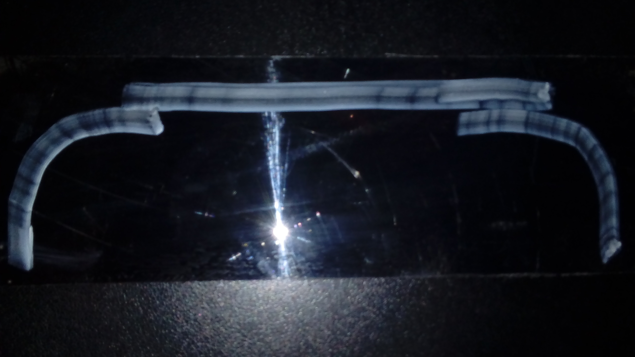

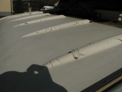

Tak wyglądają ściany i dach ;)
Tak szlifujesz szlifierką
Otrzymujesz fazowane krawędzie
Nakładasz szpachle

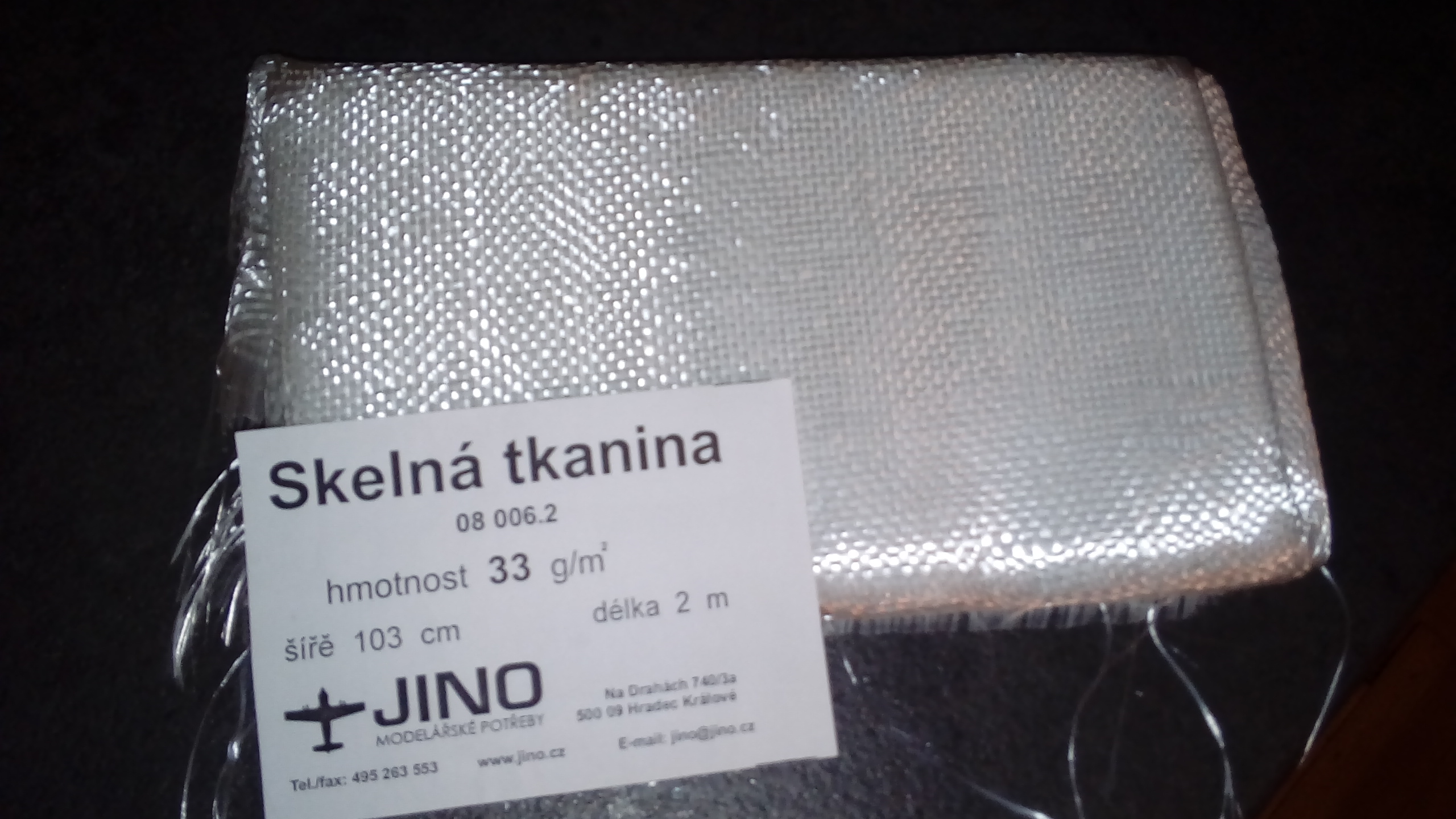

Laminujesz od środka tkaniną szklaną (kolor czerwony )
Tak wygląda tkanina szklana ( czeska, bo jest tańsza )
Ktoś pyta, to dostaje odpowiedź ;)
Dwa razy lub nawet 10 razy pytaj a nie zrobisz błędu. Zapytać żaden wstyd, wstyd to jest wtedy, jak mogłem a się nie zapytałem.
Zrób, jak masz na foto. Tylko najpierw zalaminuj tkaniną szklaną od wewnątrz budkę ( patrz czerwony kolor na rysunku)
Potem fazować możesz szlifierką a na końcu szpachla a potem szlifowanie, jak bedzie trzeba szpachla drugi raz, szlifowanie i malowanie.
Ma być tak jak Murano ma zrobione :) Potem wrzucisz zdjęcia i pokażesz, czy też tak masz. Ocenimy i najwyżej każemy poprawiać aż do skutku ;)
Dasz radę i spokojnie bez pośpiechu.
Ja jutro podskoczę do sklepu i zakupię szpachlówkę z włóknem. Zobaczymy, czy przygotuję powierzchnię pod taśmę butylową, czy będę musiał sikaflexem potraktować pod listwą. Ja nie mogę sobie pozwolić na zniszczenie laminatu obok listwy kedrowej. Nie mam zamiaru malować całej budki albo jeździć z lampasami na dachu ;)
