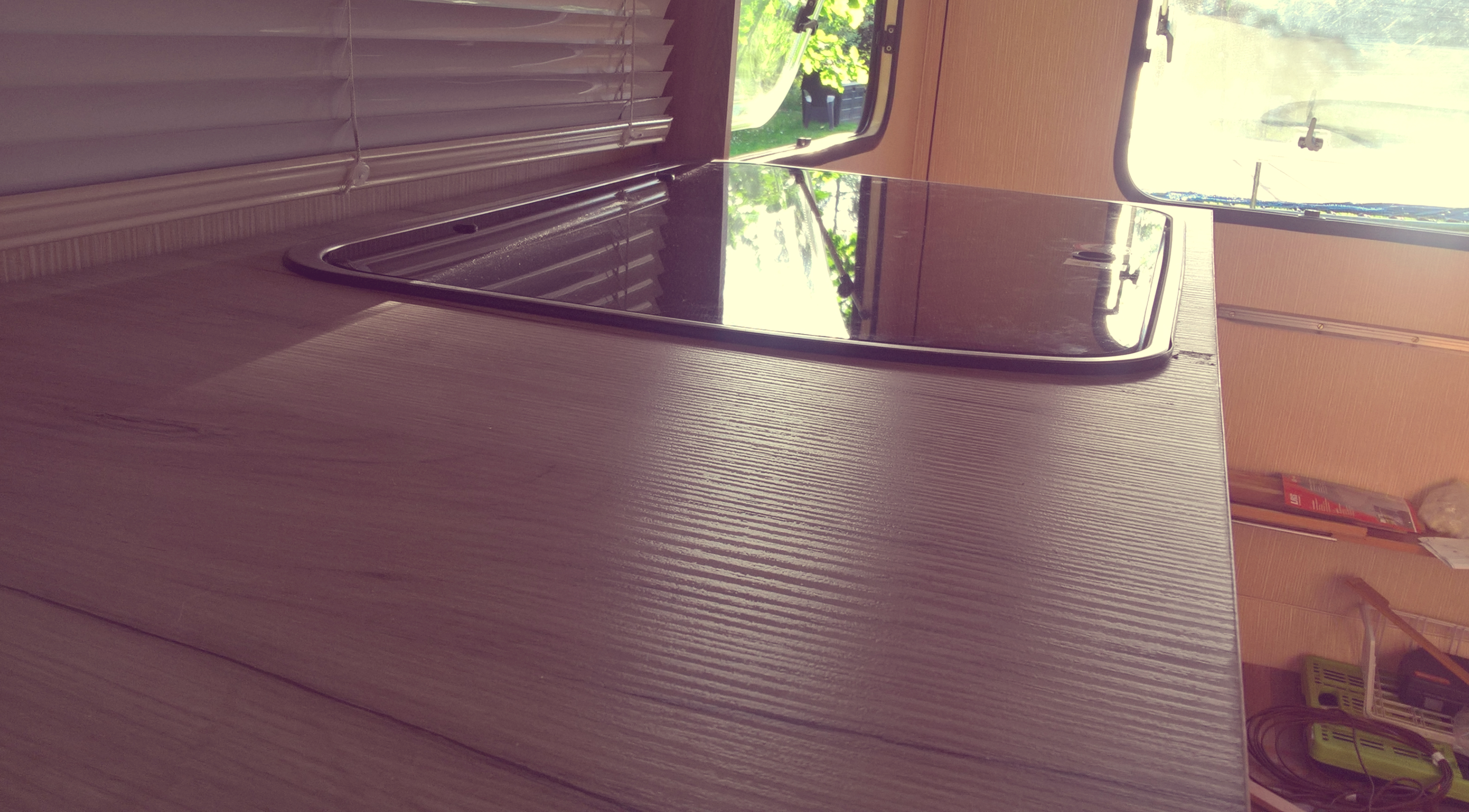

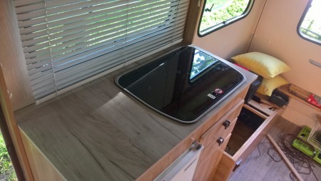

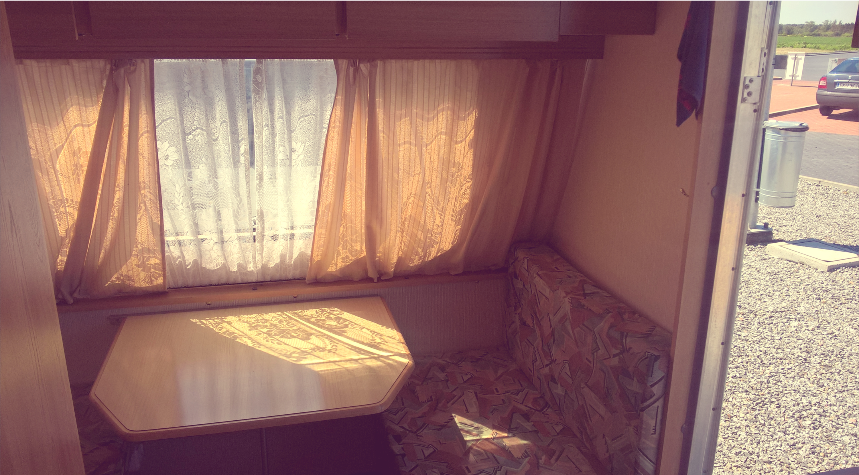

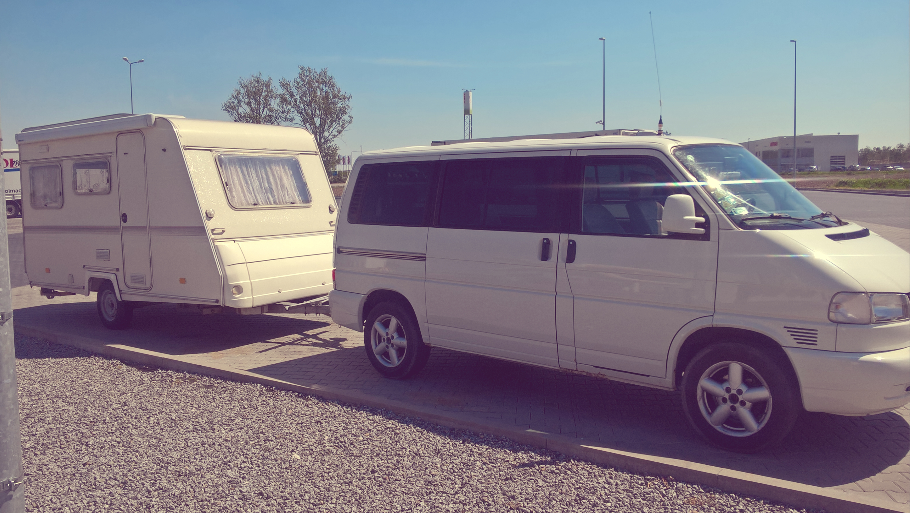

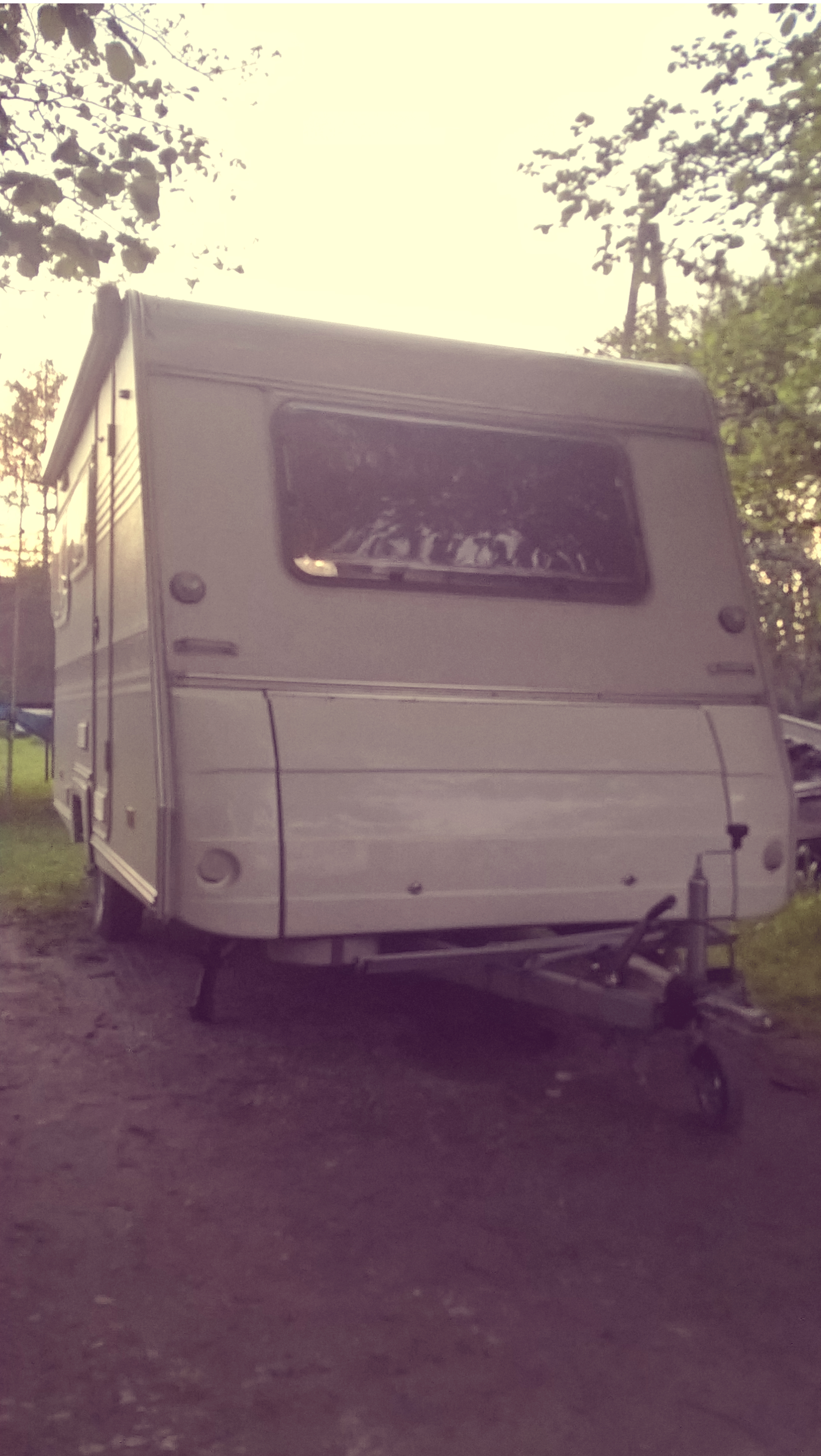

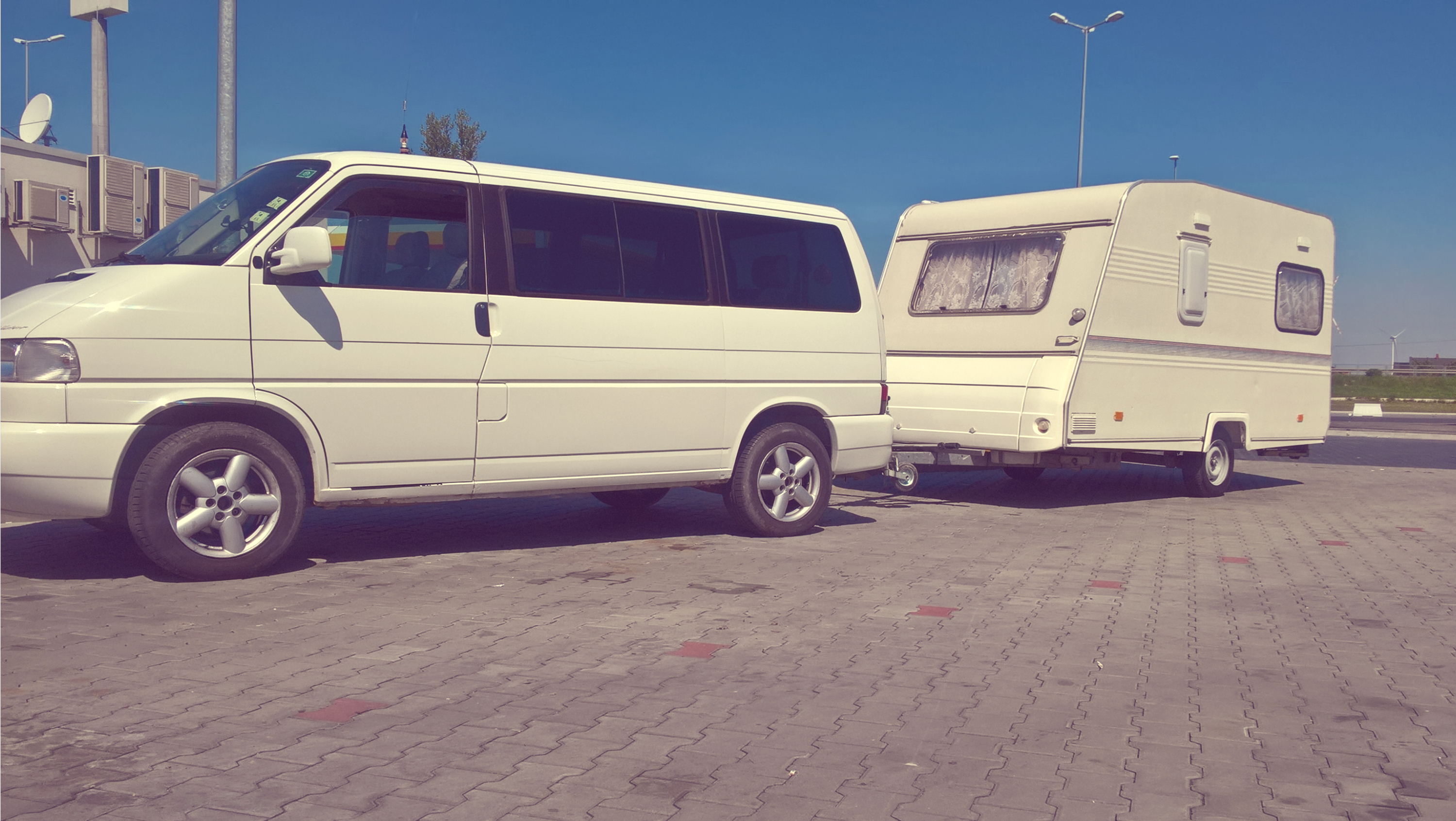

Trochę się ostatnio nie odzywałem, za co przepraszam, choć działo się u Nas wiele (a może właśnie dlatego). Czas powiedzieć o zmianach jakie zaszły w naszym teamie. Jak pewnie się zorientowaliście - lub nie - naszej "zapiekaneczki" już z nami nie ma :( Pojechała w siną dal. Mamy tylko ogromną nadzieję, że wyciągnęliśmy ją z krzaków, daliśmy jej nowe życie, i nigdy już do krzaków nie trafi. Łezka się w oku kręci... ale pozostaliśmy wierni polskiej myśli technicznej i kupiliśmy kolejny NIEWIADÓW, tym razem model 375. Więcej o osobistych spostrzeżeniach na temat naszej nowej "pieczarkarni" później. Generalnie inny wymiar - brakowało miejsca, już nie brakuje. Nowe wyzwanie, nowe koncepcje, nowe możliwości. Poniżej parę zdjęć, przed modernizacjami. PLAN minimalny na ten rok:
1. Wymiana instalacji elektrycznej 230V i 12V - stara pamięta myśl techniczną ... w sumie to nie ma porównania - to jakaś radosna twórczość, która mało nie spowodowała pożaru
2. Montaż instalacji wodnej - na tą chwilę tylko zimna woda
3. Montaż instalacji gazowej - butla na propan (kompozytowa)
4. Montaż kuchni - kuchenka + zlew
5. Nowe obszycie materacy
6. Nowe zasłonki
to z grubsza chyba tyle. Na pewno muszę zrobić przegląd hamulców, piasty, łożysk. Więcej info później :)

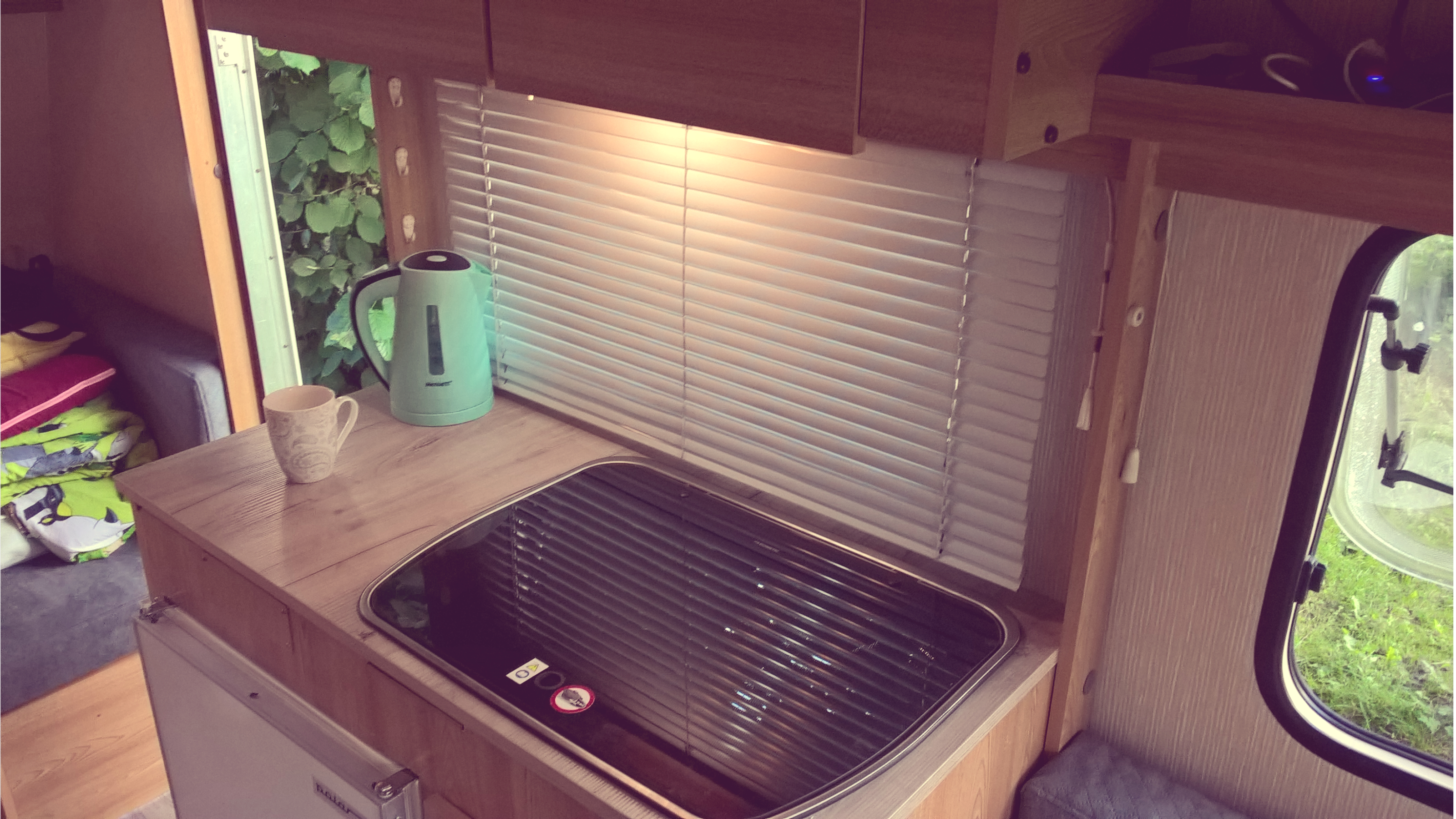

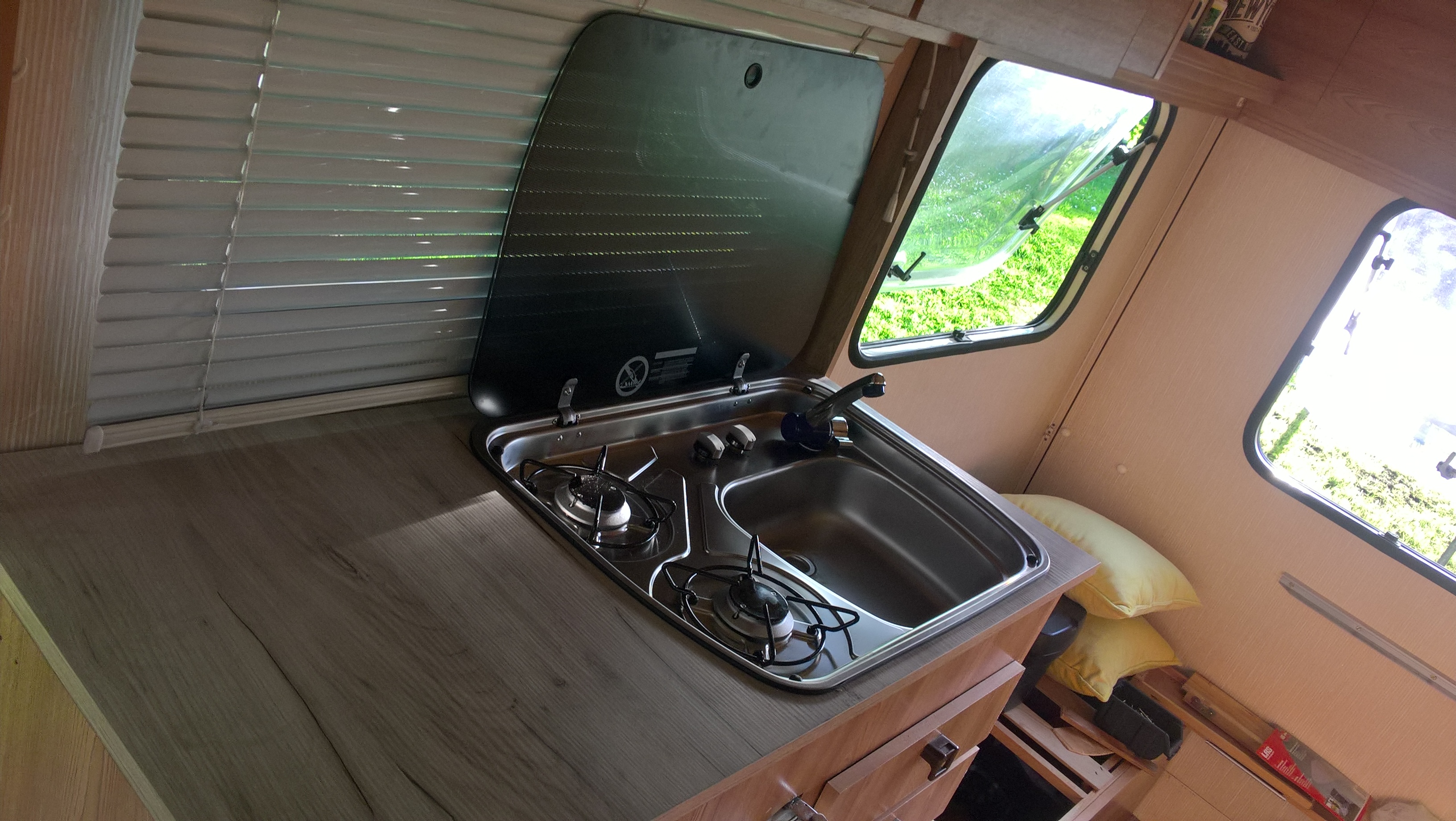

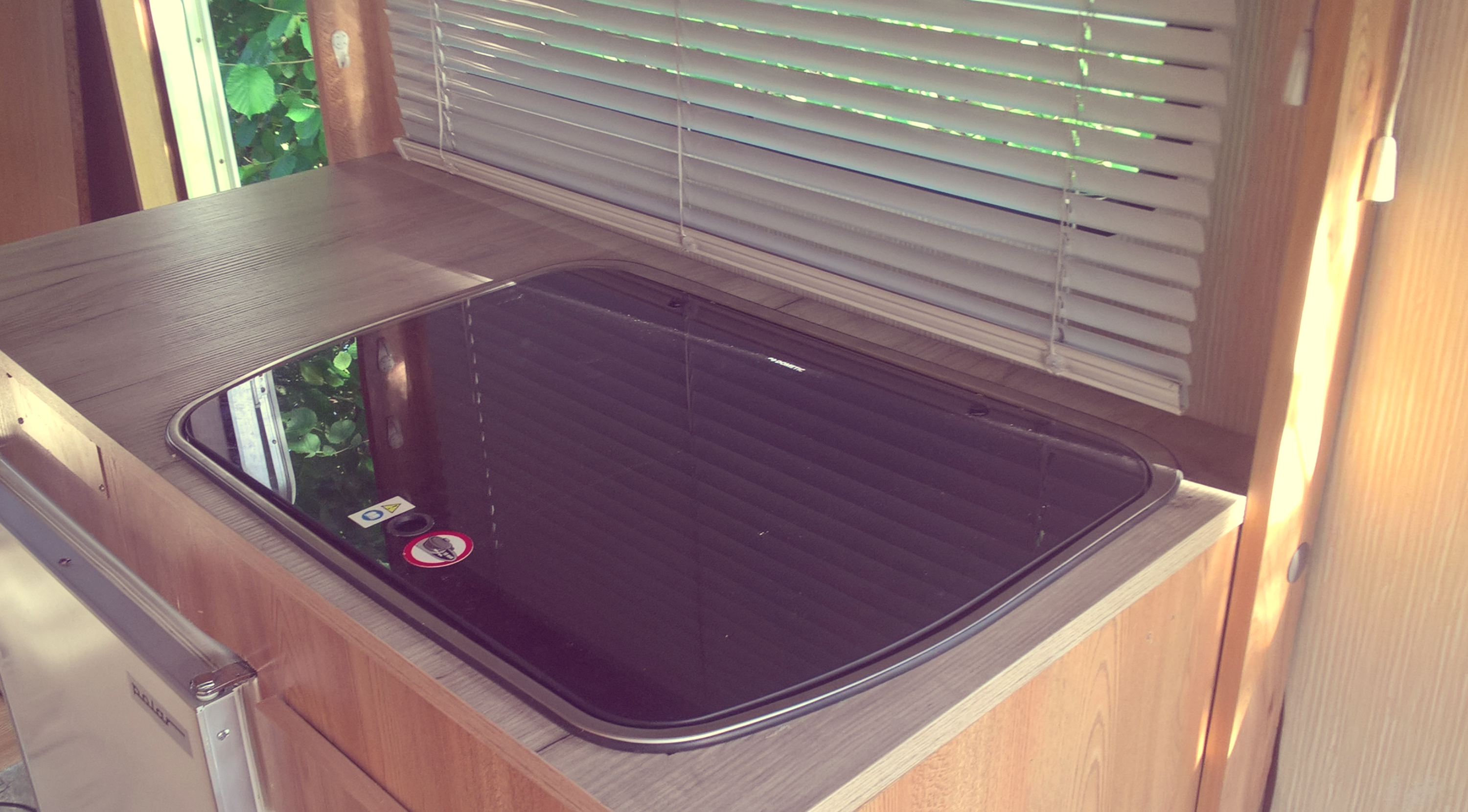

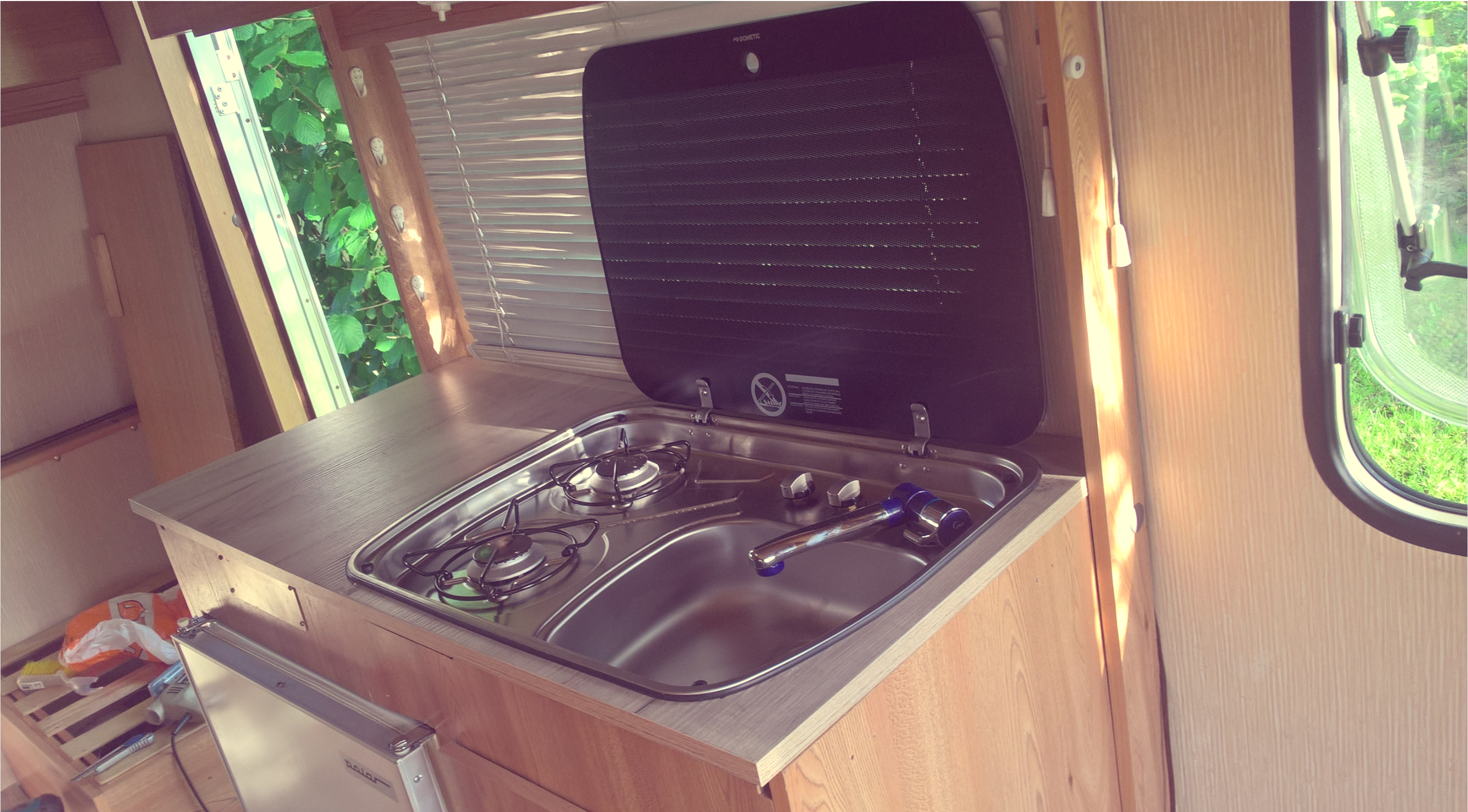

Tak jak piszesz, myślałem o 375 już rok wcześniej, ale wszystko co się pojawiało w necie odrzucało po samych zdjęciach. Całkiem przypadkiem trafiłem na ogłoszenie z Kutna "Centrum Campingowe" czy jakoś tak. Jechałem z nastawieniem, że wrócę z niczym. Okazało się, że właściciel od 93r. był jeden, przyczepa garażowana, fakt wszystkie instalacje (poza prądem 230v) wymontowane, ale elementy w środku i na zewnątrz - stan fabryczny. Obrałem plan i teraz już kończę pierwszą fazę modernizacji :)
Ponieważ poprzedni właściciele zdemontowali kuchnię (kuchenkę i zlew), instalację gazu, instalację wody, musieliśmy to wszystko zbudować od nowa. Najwięcej kłopotu sprawiło mi ustanie czy inst.gazu propan - butan może być oparta tylko na elastycznym wężu gumowym, czy też musi być (jak w większości przyczep) zbudowana z miedzianych rurek w otulinie gumowej. Ostatecznie zdecydowałem się na wąż gumowy 8mm na całej długości. Butla gazowa, propan/kompozytowa. Jednocześnie zamontowaliśmy instalację wodną - a tą chwilę tylko zimna woda (jest plan na przyszły rok - montaż boilera, oraz prysznica) i prądową (12v i 230v). Walczymy dalej :)

Węże gumowe to jednak błąd w sztuce, jedyny dopuszczalny kawałek to między reduktorem a instalacją stałą.

Kuchenka faktycznie piękna.
