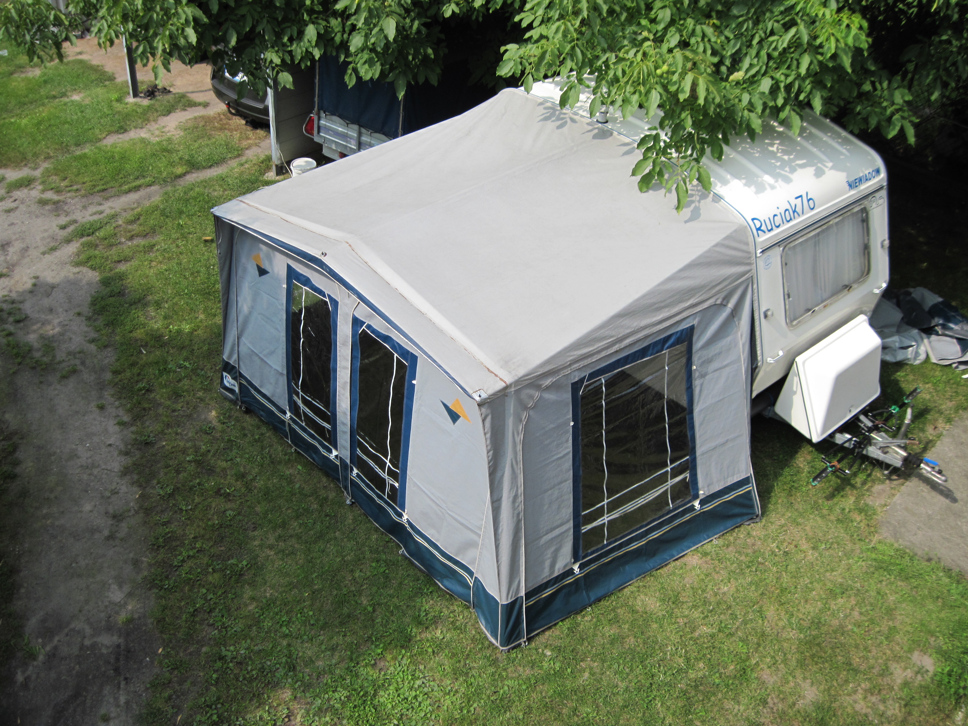

Korzystając z okazji, że jestem w posiadaniu przedsionka "z Łodzi" do przyczepy N126E (zapiekanki), postanowiłem przymierzyć go do N126N .
Spodziewałem się że nie będzie pasował bo to przecież inny mniejszy rozmiar, ale z nadmiaru wolnego czasu pokusiłem się go przymierzyć. Oto jak taka kombinacja wygląda
Gdyby przyczepę opuścić na podporach, "awaryjnie" można by było z niego korzystać, ja jednak do N126N zostanę przy samym daszku

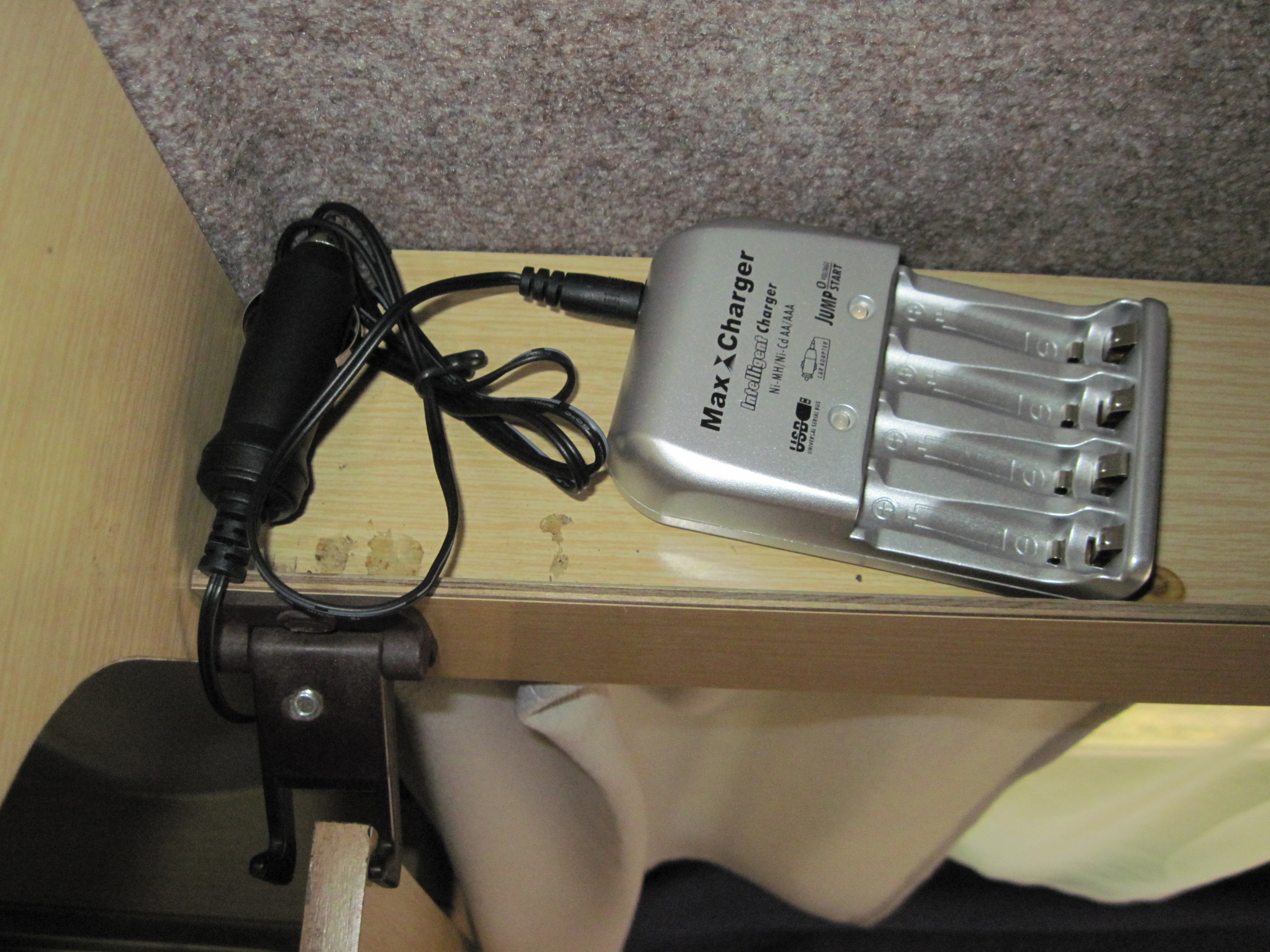

Wyjazd w Bieszczady, na łączkę Bernarda, gdzie nie ma 220V wymusił zakup ładowarki do akumulatorków od aparatu, latarek, radia przenośnego (chodzi o akumulatorki AA lub AAA).
I tak zakupiliśmy oto taką za 19PLN z wtyczką na gniazdko zapalniczki, ale z możliwością ładowania z portu USB (zmieniamy tylko kabel przyłączeniowy który jest w zestawie):
Dziś jesteśmy już po dwutygodniowym wyjeździe i mogę śmiało polecić ładowarkę.
Ładowarką można ładować baterie parami (min 2 szt lub max 4 szt) ładowarka w pierwszej fazie rozpoznaje czy akumulatorki są sprawne (testowanie = dioda świeci na żółto), następnie jeśli jest coś nie tak dioda miga na czerwono, jeśli jest wszystko w porządku zaczyna się ładowanie i dioda świeci na czerwono, po naładowaniu rozłącza prąd a dioda świeci na zielono.
Dwa tygodnie bez prądu pozwoliło nam przetestować nasz żelowy akumulator http://www.fanklub-niewiadowek.com/forum/viewtopic.php?f=36&t=6749&start=64 w zestawie z zastosowanymi żarówkami LED http://www.fanklub-niewiadowek.com/forum/viewtopic.php?f=36&t=6749&start=73 i innymi odbiornikami.
Po powrocie do domu spodziewałem się że akumulator będzie padnięty poniżej 11V i będę musiał go doładować, w końcu dwa tygodnie używaliśmy prądu do pompki wody, oświetlenia wewnętrznego i zewnętrznego, ładowania czterech smartfonów, baterii do aparatów i latarek i czasowo włączaliśmy wentylatorki lodówki. Bardzo się zdziwiłem gdy zapiąłem miernik na akumulator po dwutygodniowych wojażach który wskazał że ma napięcie 12,8V, po podłączeniu całego obciążenia przyczepy spadło na 12,4V, to uświadomiło mi że dużą robotę robią tu żarówki LED których w poprzedniej przyczepie "zapiekance" nie miałem i tam z tym samym akumulatorem tak dobrze nie było.

Dobry aku nie jest zły. U nas 88Ah plus solar 75 wat dzielnie walczy 3 tydzień. Wentylator lodówki non stop, 3 2 amperowe ładowarki (3 smarty + 2 tablety + aparat + kamerka) prawie non stop, pompka, światło led i czasem przetwornica 230V, bo nie kupiłem ładowarki do lustrzanki na 12V, a pwm świeci albo mrygan na zielono czyli pokazuje pełny albo bardzo pełny

W założeniach mieliśmy podróże weekendowe naszą N-ką tylko z daszkiem, ale że nadarzyła się okazja zakupu od kolegi z forum WB55 fajnego przedsionka, to go zakupiłem, będzie służył na dłuższe wyjazdy
Przedsionek z możliwością powiększenia przestrzeni, bardzo dobry by schować rowerki czy przenocować gości
Teraz jak na polu kempingowym będą chcieli mnie skasować za daszek jak za przedsionek, to po takiej opłacie bez najmniejszych skrupułów zwijam daszek i rozkładam przedsionek, a może jeszcze rozwinę daszek przed przedsionkiem, a co kto mi wtedy zabroni ?

Re: Była N132t, jest N126e, czas na remont N126N
Przedsionek super, będzie gdzie imprezy robić
Tylko nie mogę sobie przypomnieć, kto w Kłodzku się zarzekał, że mi to tylko daszek wystarczy albo kawałek plandeki...
dzin1975 pisze:Przedsionek zajebisty,będzie gdzie imprezy robićTylko nie mogę sobie przypomnieć,kto w Kłodzku się zarzekał,że mi to tylko daszek wystarczy,albo kawałek plandeki...
Jak ja się cieszę Kondziu, że nie jestem sam jako dziwak ze stodołą przed przyczepą. Kolorystycznie nawet podobnie...
Kawał przestrzeni. Gratulacje.
O rany
locha konkretna, ale podoba mi się, w wersji L już jest okazały
gratulacje
Przedsionek zrobił na mnie wrażenie
Nawet nie wiedziałam że tak można. Super!!!
Łał jaki wielki
Super sprawa na pogaduchy w zimne wieczory
Czyli świetlica w Ciechocinku już może nie będzie taka potrzeba.
Ale co najmniej 3 farelki... truma nie ogarnie
