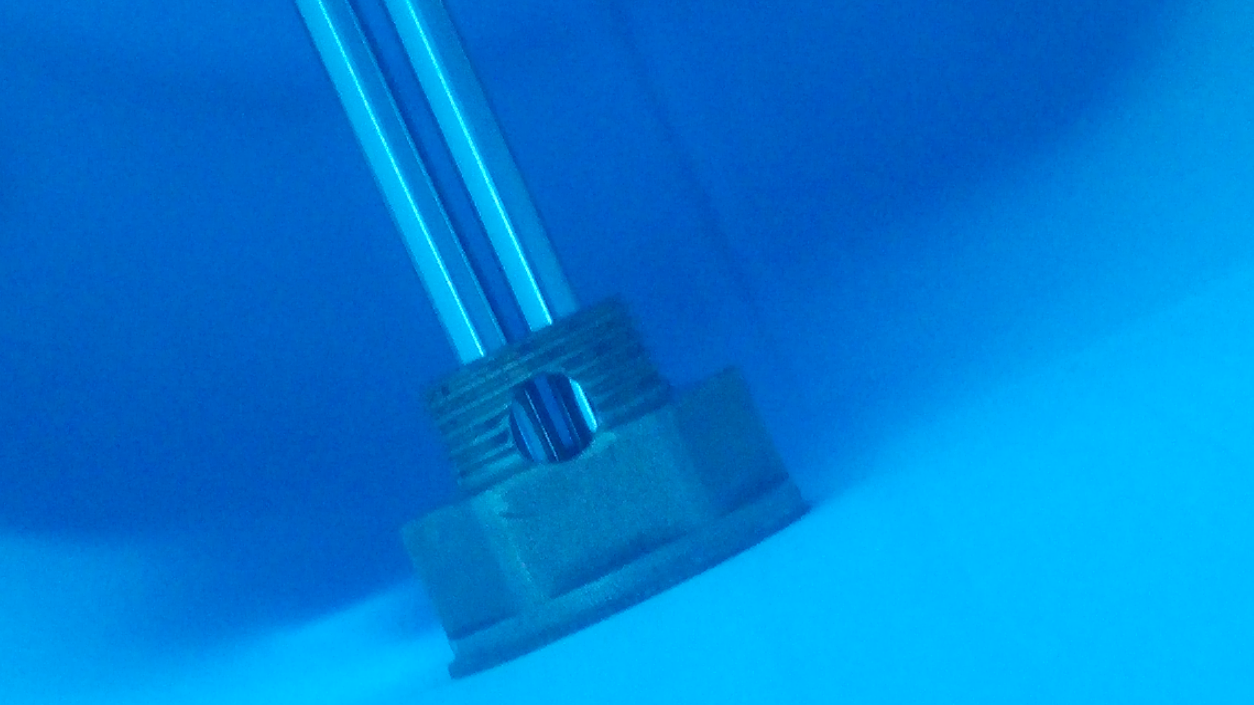

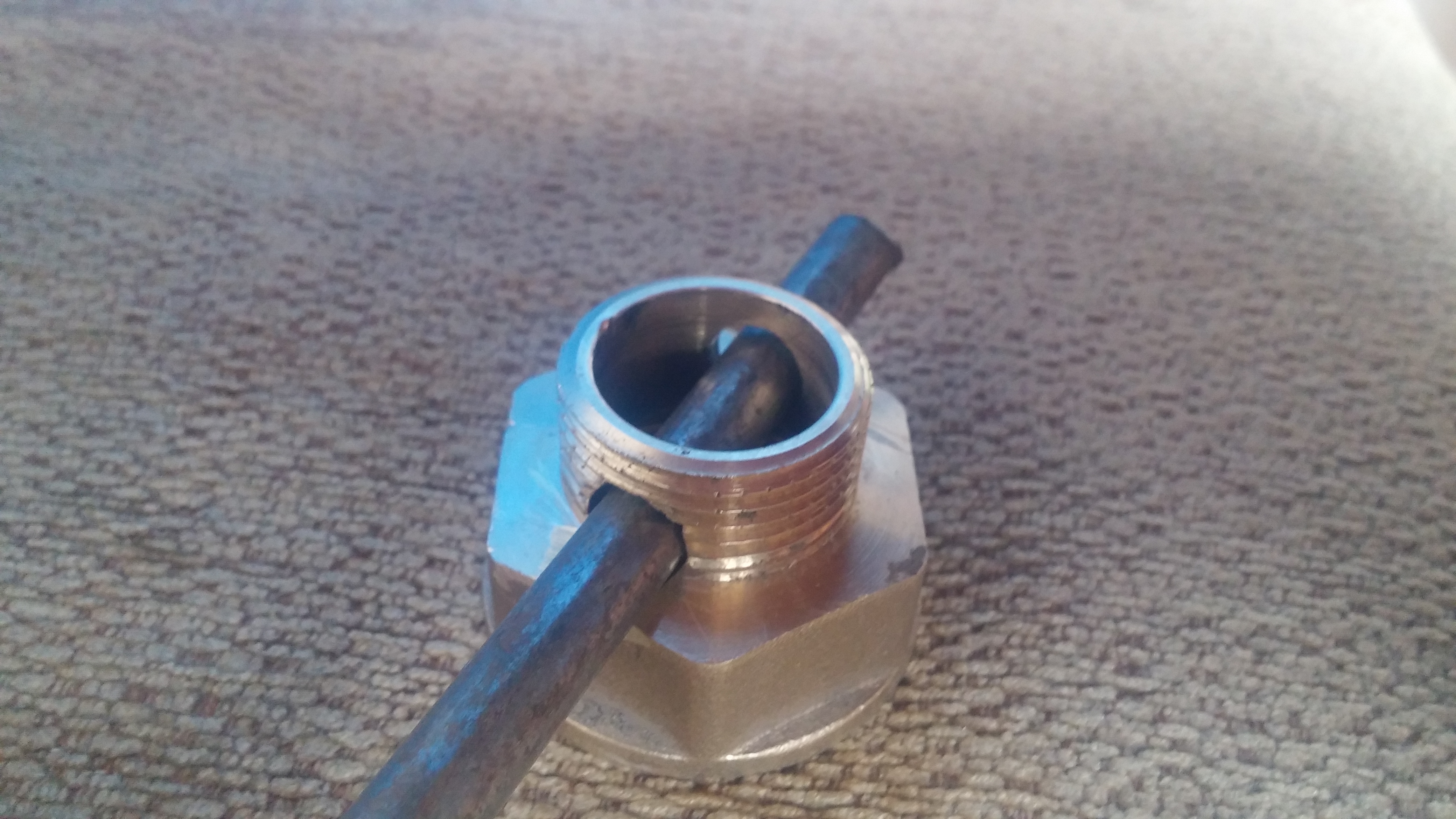

Ja z braku odpowiedniej pogody do grzebania przy przyczepie postanowilem zrobic cos takiego:
Kupilem grzalke taka ktora wkreca sie do kaloryfera, wybralem 600W bo wydaje mi sie ze 300W moze byc za slaba ale tez sa takie dostepne. Do tego kupilem baniak plasikowy 40L ktory wymiarami wejdzie do kufra (tego wiekszego jakie maja N-ki). 40L dlatego ze dlugosc grzalki nie zmiesci sie do 30stki a do 40L tez nie trzeba lac wody do pelna przeciez. W OBI kupilem takie skretki (niewiem jak to fachowo sie nazywa) ktore po przewierceniu otworu w zbiorniku skrecam i mam w srodku otwor 1/2 cala taki jak gwint na grzalce. Po wkreceniu grzalki podlaczajac do 230V grzeje wode do 65stopni (regulacja na termostacie w grzalce 10-65stopni)
Do prysznica wystarczy 30-40stopni wiec grzalka w zupelnosci powinna zdac egzamin grzejac przy tym na pol gwizdka.
W dlugi wekend poskladam wszystko do kupy i przetestuje. Jak wynik mojej kombinacji bedzie zadawalajacy egzamin to zdam relacje i powstawiam fotki :)

tez myslalem nad grzalka akwariowa ale ale troche niepodobalo mi sie to ograniczenie termostatu do 30stopni max i wymiary 33cm dluga (problem z baniakiem w ktory by weszla na dno na lezaco). No i do grzalki nawet akwariowej musi byc dostep do zasilania 230v wiec idac tym tropem poszperalem na allegro i znalazlem grzalke z termostatem ktora grzeje do 65stopni i ma 600W (sa dostepne rowniez 300W). Wydaje mi sie ze ten pobor pradu nie jest za duzy i na polach kempingowych bez problemu da rade. Wzielem sie za grzebanie i wyszlo cos takiego: (patrz fotki)
Po testach wyszlo ze po napelnieniu zbiornika 40l do polowy czyli jakies 20l czas ogrzania wody do temp ok. 30stopni - 1,5godz natomiast do temp. maksymalnego ustawienia termostatu czyli 60-65stopni -2godz 15min. termostat zintegrowany z grzalka zdaje egzamin. Teraz tylko pompka podlaczona do instalacji w przyczepie i cieszymy sie ciepla woda do mycia zabkow, kompania, wszystkiego :)
