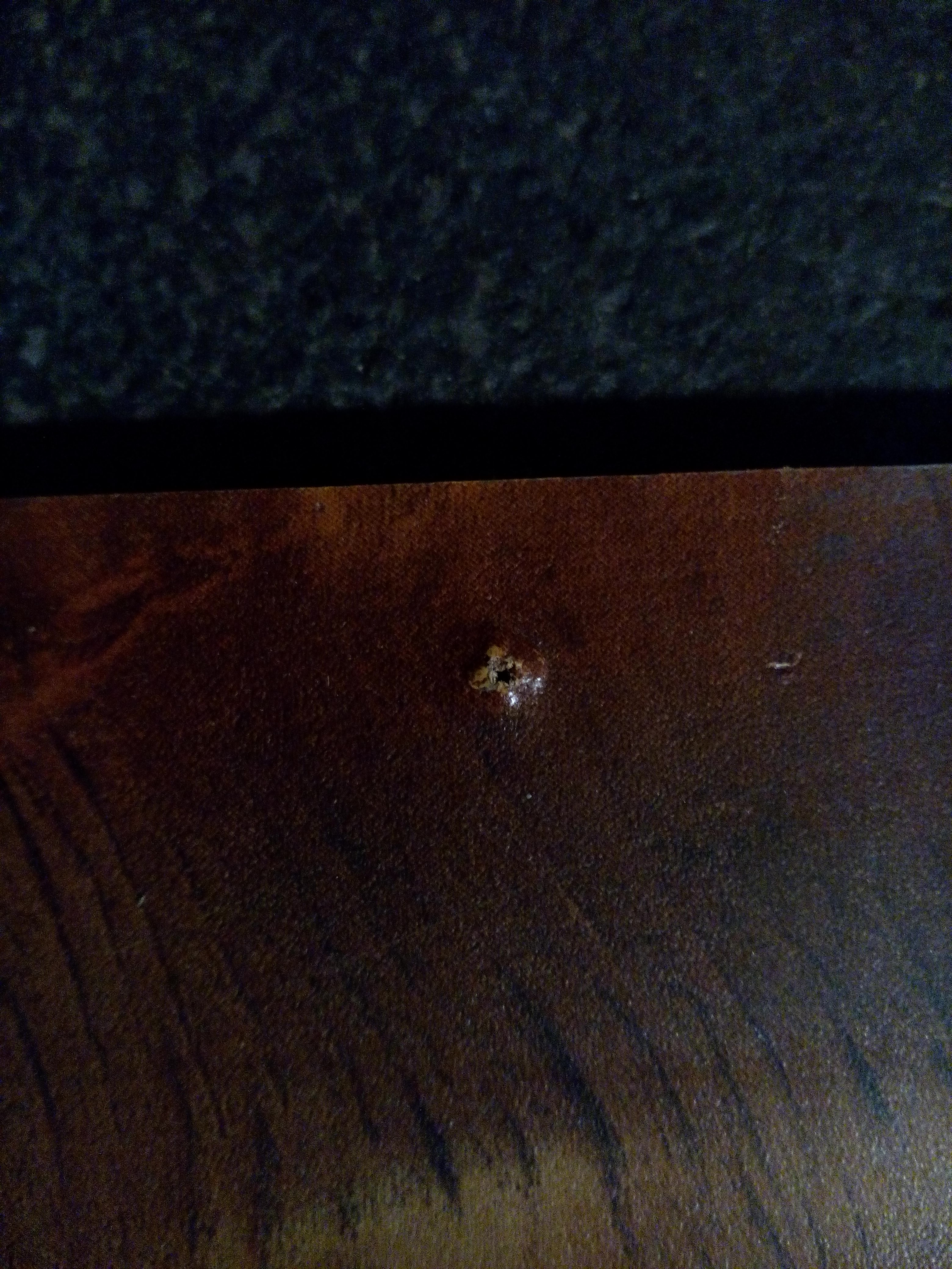

Zimowy eksperyment okleiny na foto. Płyta leżała pod zadaszonym balkonem całą zimę.
Próba na zerwanie okleiny ( schodzi razem z płytą )
Ostra próba zrysowania śrubokrętem ( okleina nie przedarła się w miejscu próby pomimo silnego potraktowania )
Przebicie gwoździem od spodniej strony ( okleina przebita, lecz nie odeszła od płyty w miejscu przebicia )
Celowe niedoklejenie w widocznym miejscu ( jak widać nie nastąpiło samo odklejenie się okleiny podczas próby czasu )

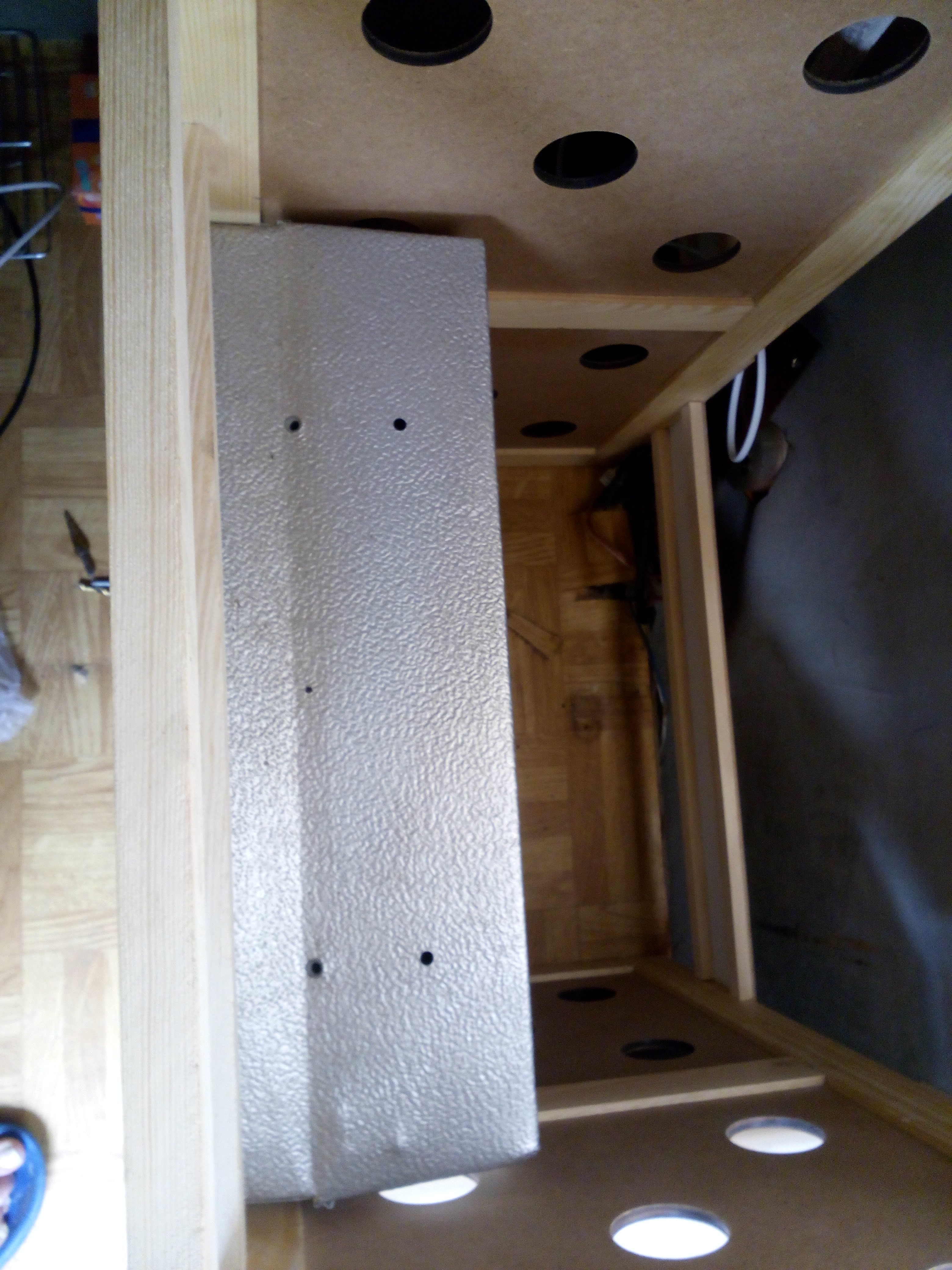

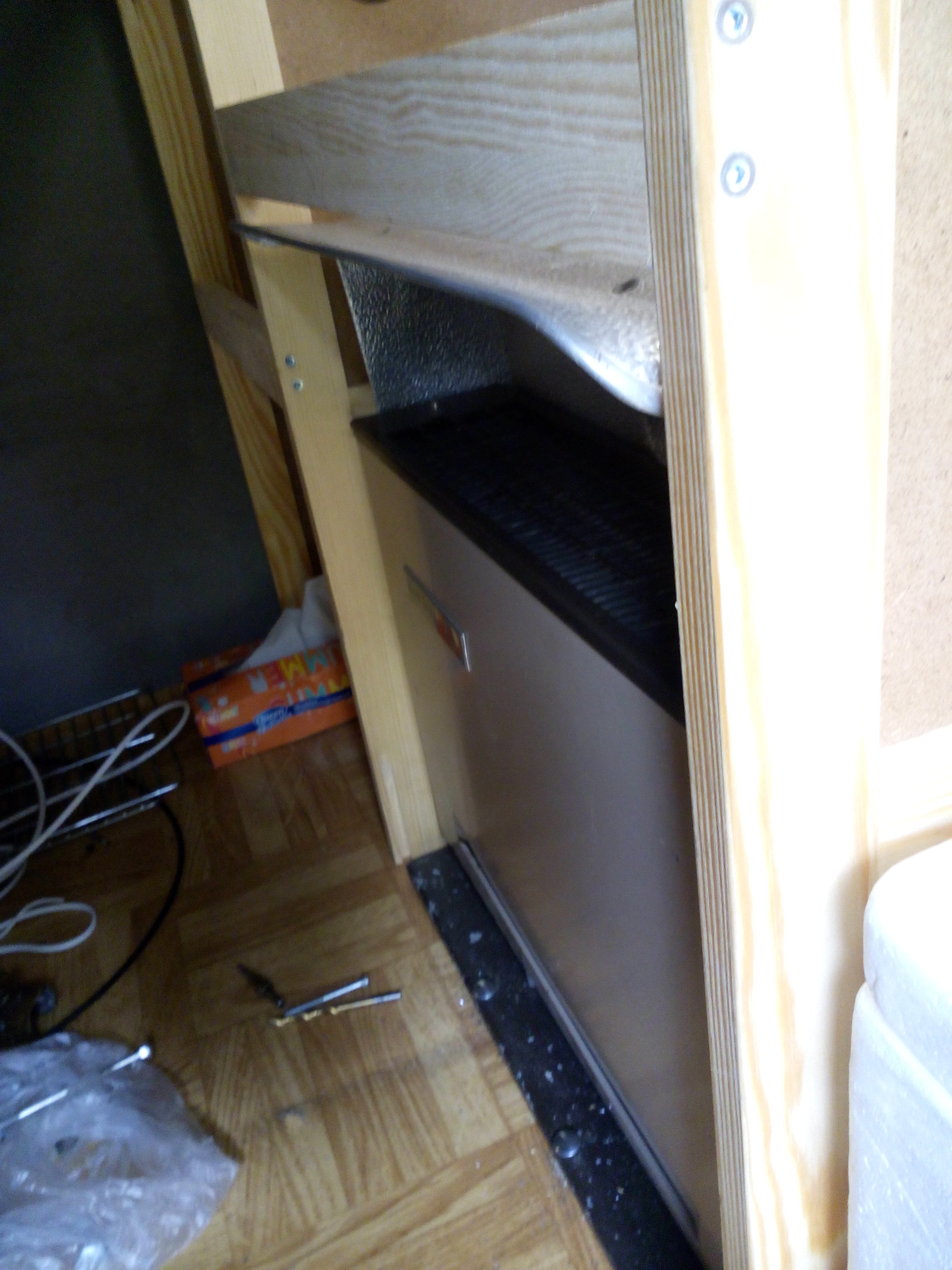

Montaż pieca i wielka niewiadoma. Teraz zamontuje go do podłogi, dam z tyłu blachę ( czytaj osłonę ) wszystko pod szafkami. Jeżeli piec nie odpali, to wszystko trzeba rozebrać i serwis pieca. Jak powiedziała na YT Pani Basia .....czujesz to ;)

Umiejętności i oczywiście duuuużo szczęścia trzeba mieć. Piec zamontowany i odpalił ;)
Nie ma lipy... musiał :) Gdyby nie odpalił to po godzinie już by był gotowy ;)
Tak jest jak ma się znajomych w branży, jak Ty komuś tak potem Tobie ;)
Wracając do pieca, wyszedł krzywo bo jakieś jeden milimetr bardziej z prawej strony ale ujdzie w tłoku.

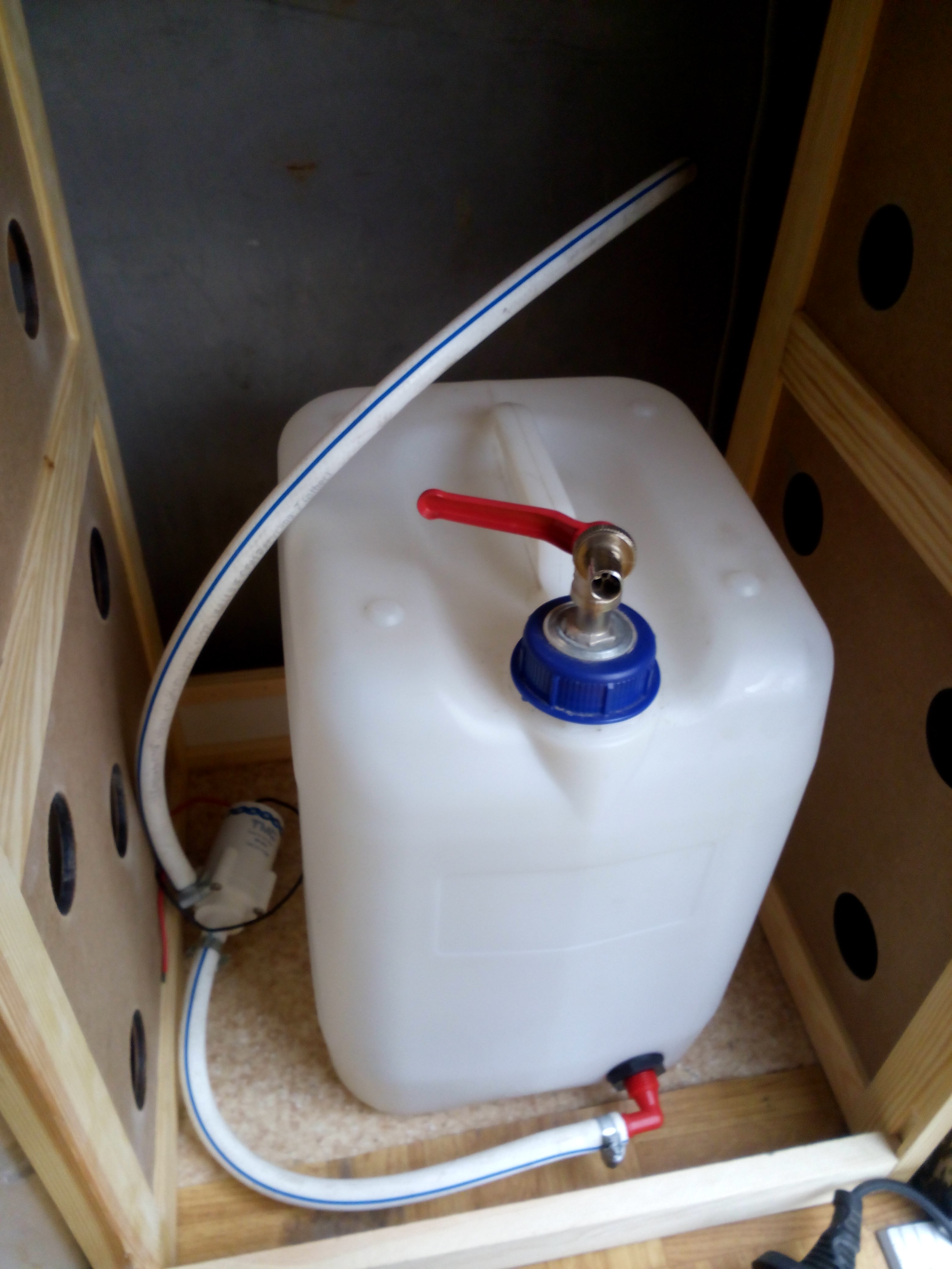

Czas montażu baniaka z wodą, muszę zrobić podstawę i zamocować pasem ściągającym baniak do tej podstawy, pod baniak podłożę grube dwie piankowe podkładki ( nie będzie latał po całej szawce )
