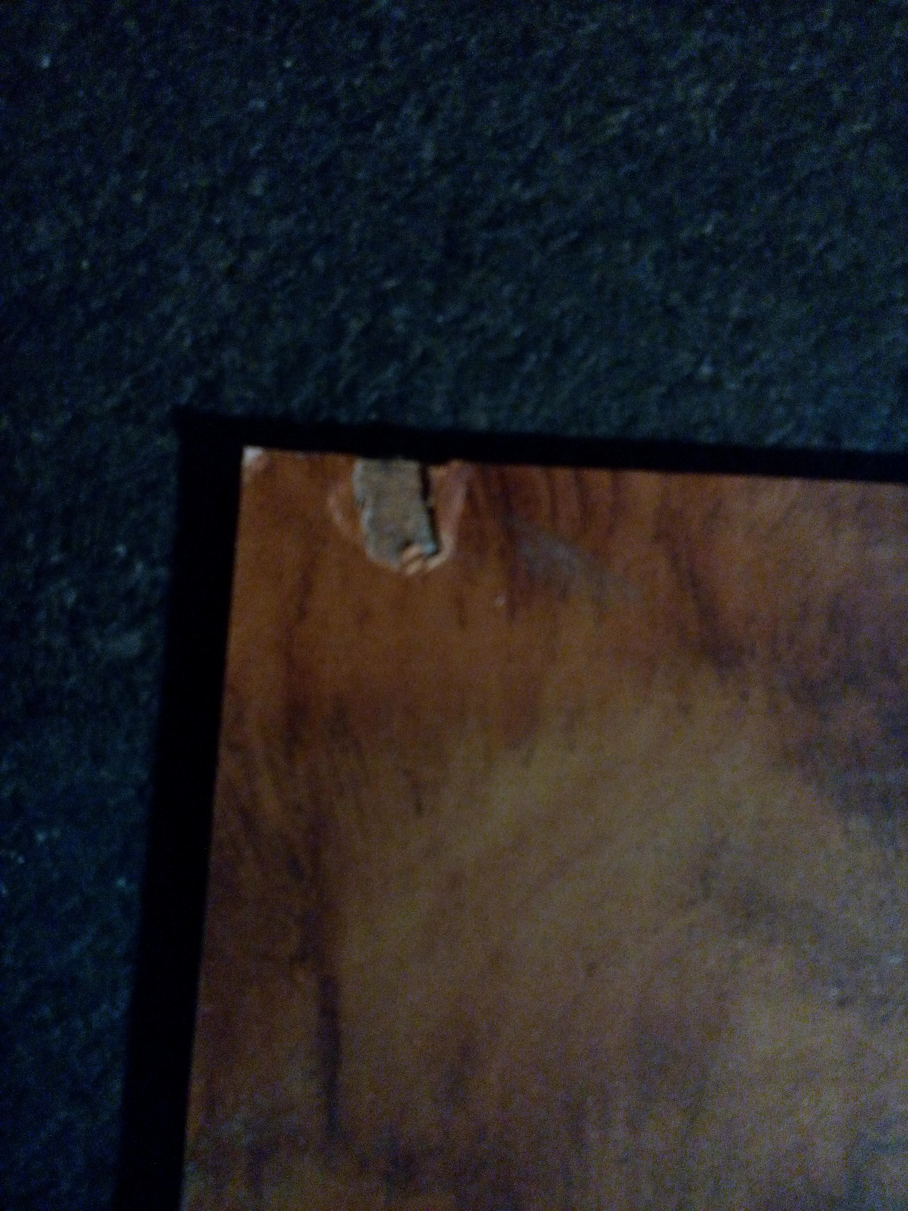

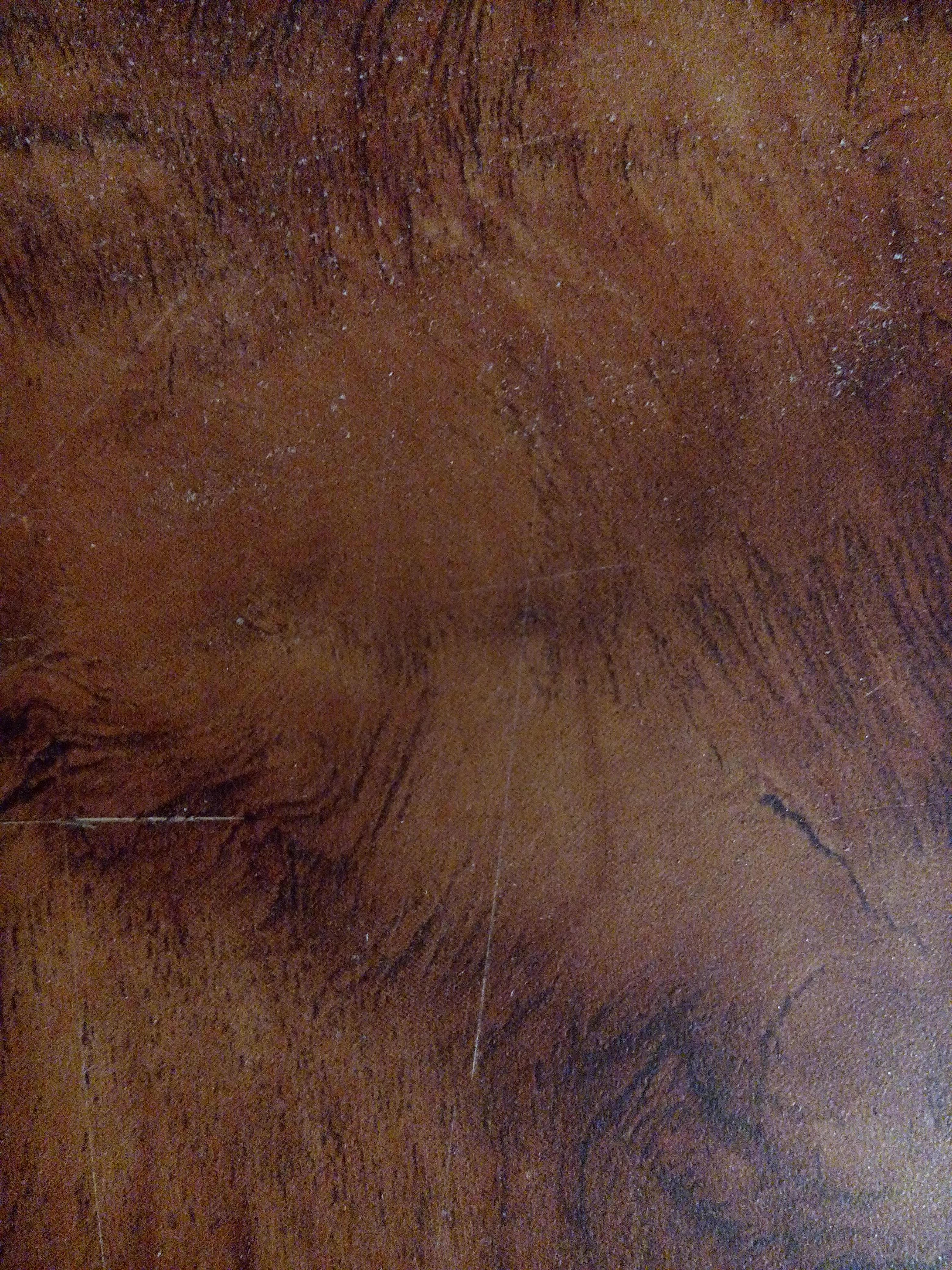

Zimowy eksperyment okleiny na foto. Płyta leżała pod zadaszonym balkonem całą zimę.
Próba na zerwanie okleiny ( schodzi razem z płytą )
Ostra próba zrysowania śrubokrętem ( okleina nie przedarła się w miejscu próby pomimo silnego potraktowania )
Przebicie gwoździem od spodniej strony ( okleina przebita, lecz nie odeszła od płyty w miejscu przebicia )
Celowe niedoklejenie w widocznym miejscu ( jak widać nie nastąpiło samo odklejenie się okleiny podczas próby czasu )

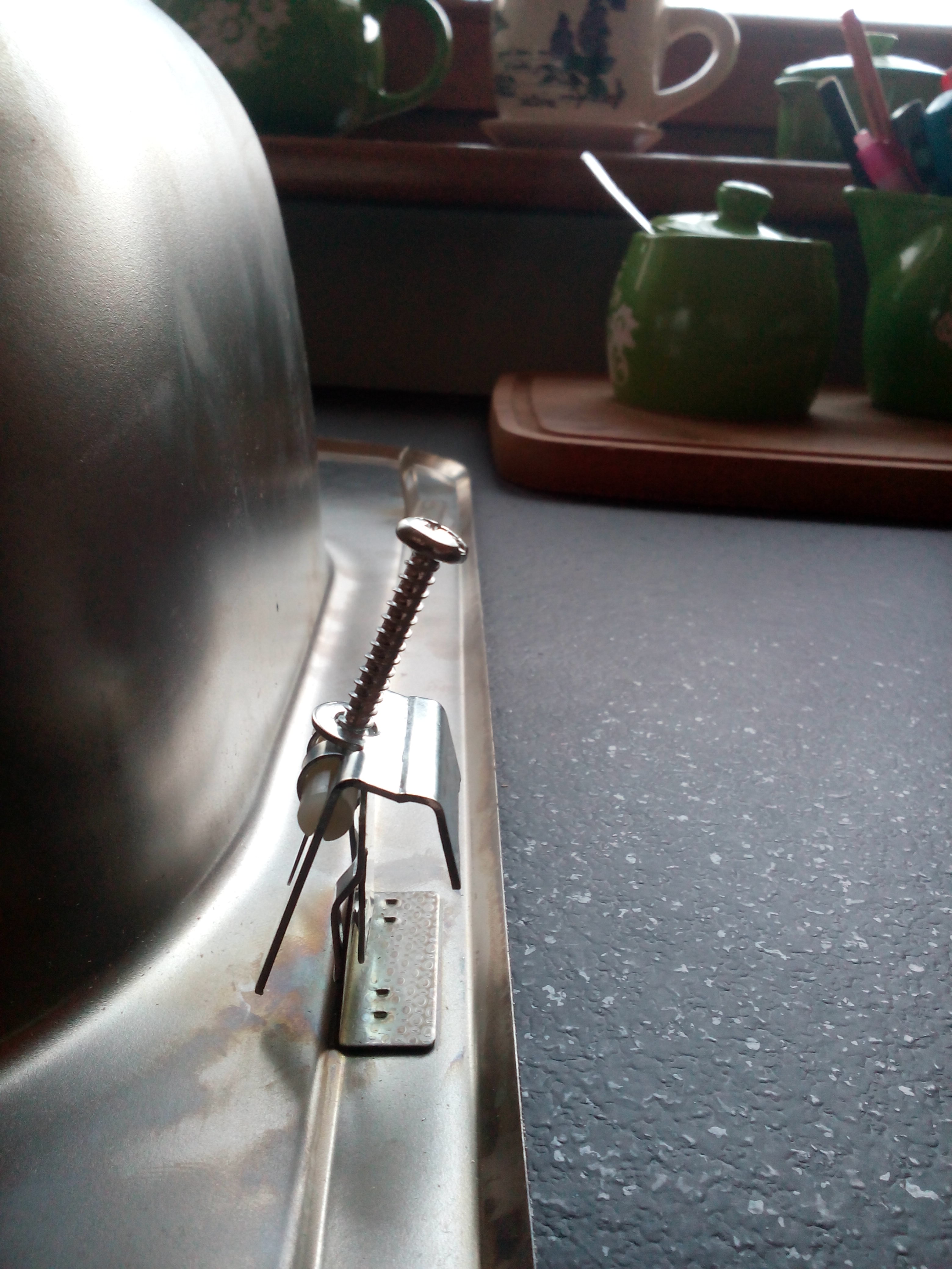

Dzisiaj od rana walczę z montażem wszystkiego, od pieca po zlewozmywak.
Zostało pół dnia i cała noc do wyjazdu i muszę to poogarniać, inaczej pojadę ze wszystkim w rozsypce
Tak, czy siak coś na rybach siedząc 10 dni będę musiał podokręcać i pomontować.
Kupiłem taki zlewozmywak ( 40 zł ) i do tego kranik z Jula coś około 100 zł z pompką wody.
W zlewozmywaku duży otwór już był, dowierciłem dwa otwory tylko do zamocowania tego kraniku. Bałem się trochę, bo taka blaszka lubi popękać przy wierceniu i trzeba klocek z drewnem podłożyć wiercąc w czymś takim. Dostałem tez do tego zlewozmywaka wszystkie potrzebne złączki itp

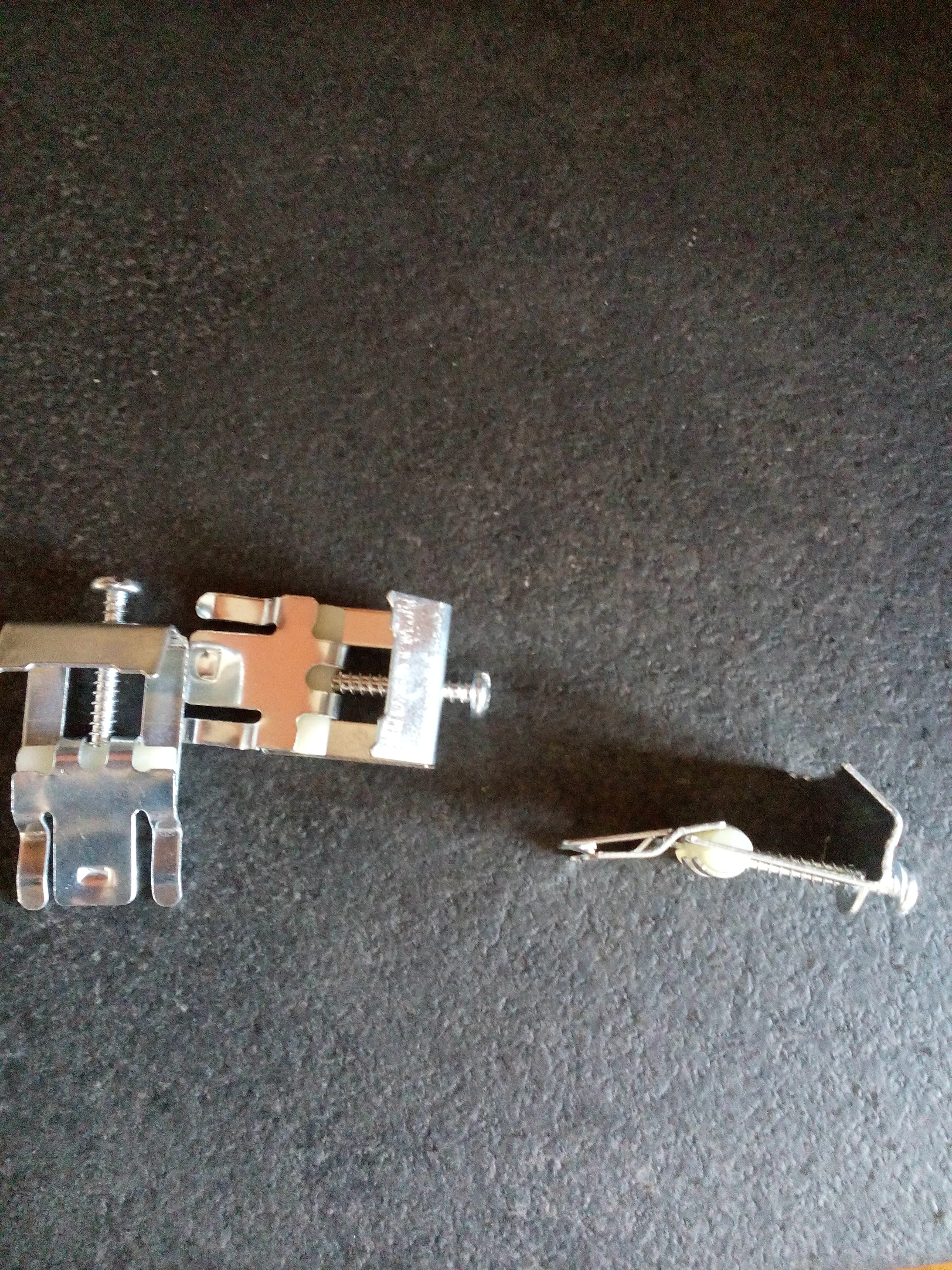

Niestety mocowanie zlewu ( takie zaczepy widać na foto są przystosowane do oryginalnych grubych, kuchennych blatów) mój blat ma grubość 8 mm
i będę musiał podłożyć drewniane klocki na kleju pod zaczepy, by grubość się zgadzała.

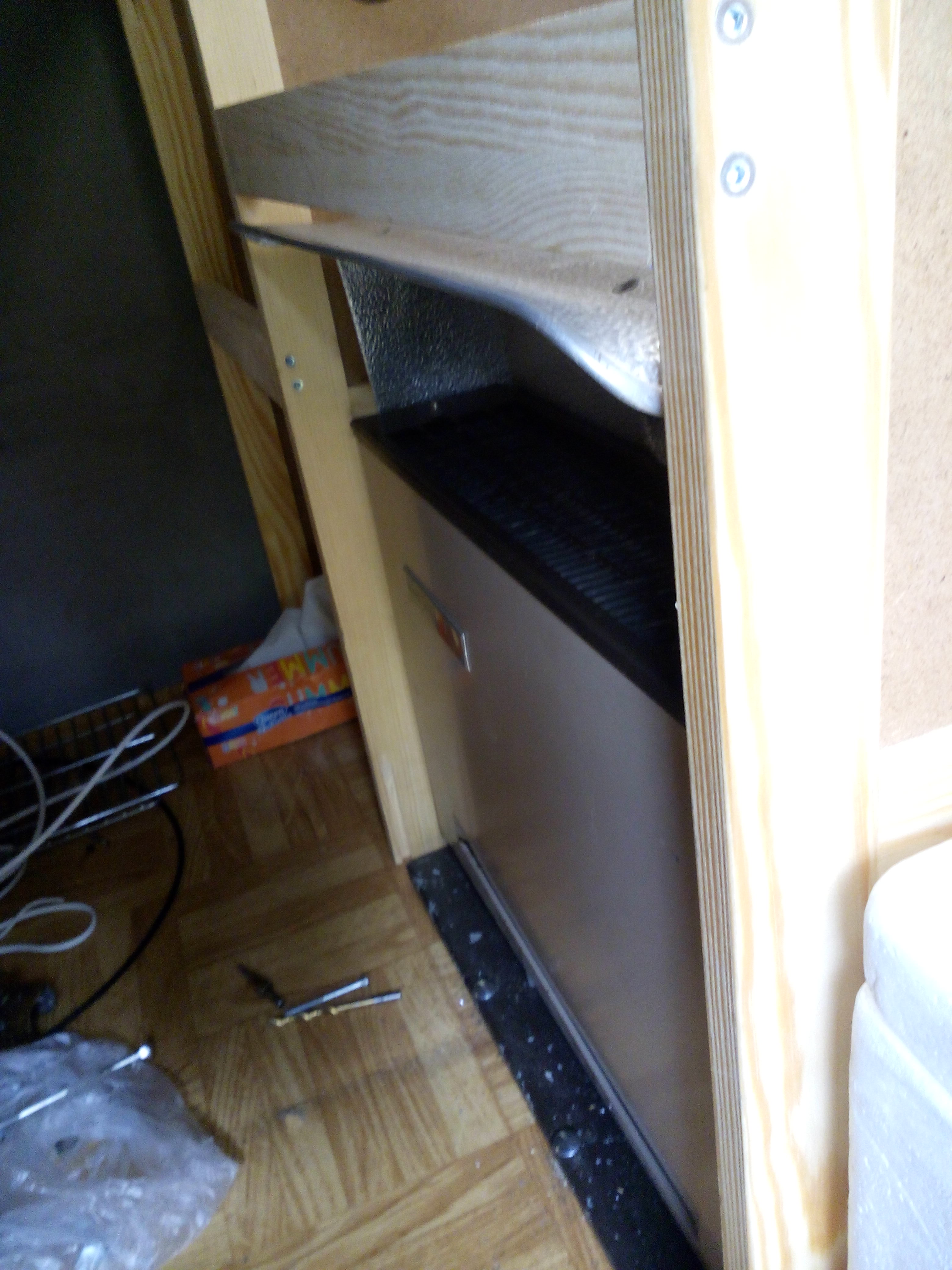

Montaż pieca i wielka niewiadoma. Teraz zamontuje go do podłogi, dam z tyłu blachę ( czytaj osłonę ) wszystko pod szafkami. Jeżeli piec nie odpali, to wszystko trzeba rozebrać i serwis pieca. Jak powiedziała na YT Pani Basia .....czujesz to

Dlaczego nie sprawdzisz pieca przed zamontowaniem?
Re: Poradnik mały dla dużych
stachu_gda pisze:Dlaczego nie sprawdzisz pieca przed zamontowaniem?
Bo autor jest pewny tego co robi.

Umiejętności i oczywiście duuuużo szczęścia trzeba mieć. Piec zamontowany i odpalił
Nie ma lipy... musiał
Gdyby nie odpalił to po godzinie już by był gotowy
Tak jest jak ma się znajomych w branży, jak Ty komuś tak potem Tobie
Wracając do pieca, wyszedł krzywo bo jakieś jeden milimetr bardziej z prawej strony ale ujdzie w tłoku.
Do uszczelnienia pieca od spodu przyczepy zastosowałem taki tam środek

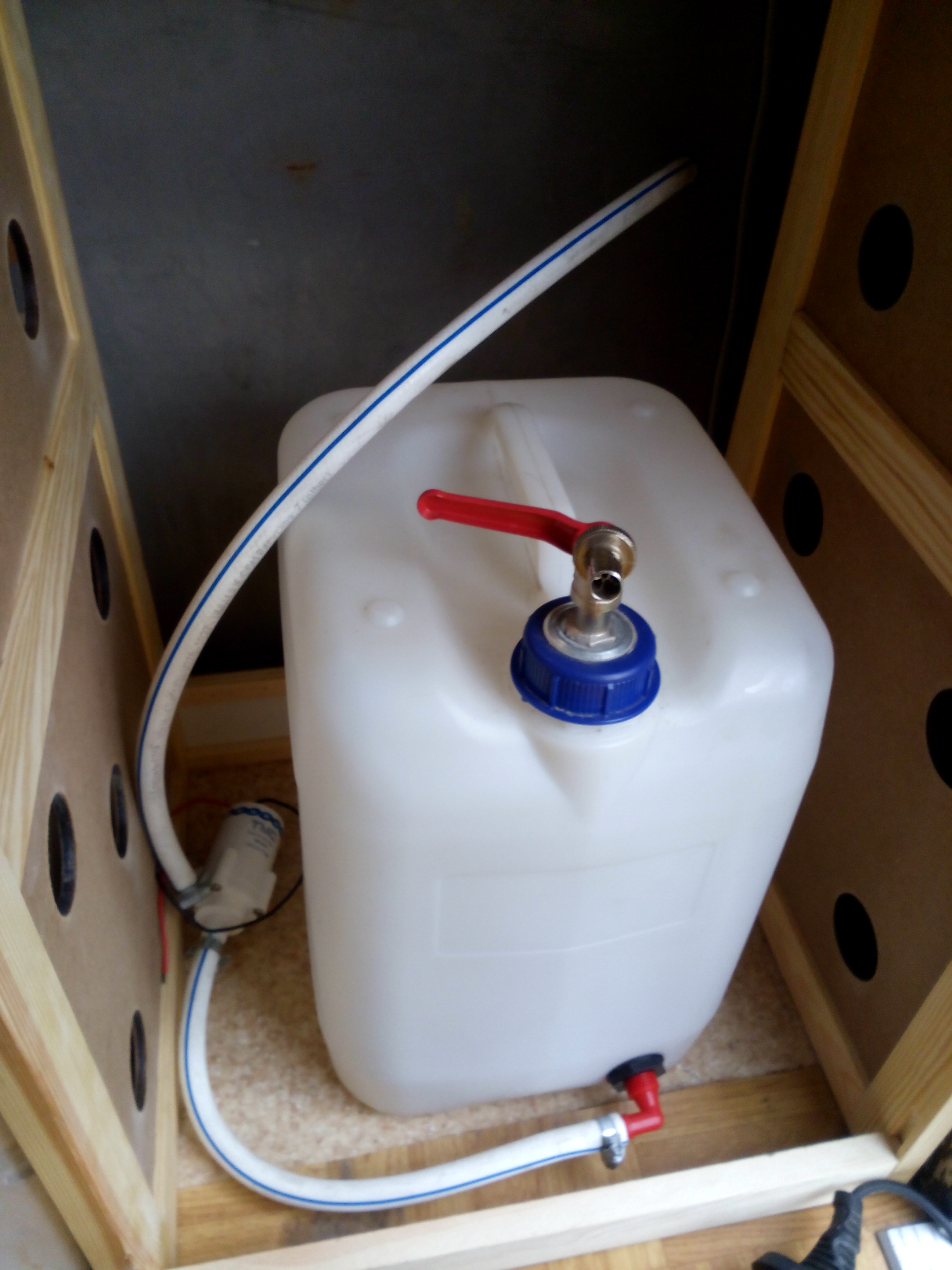

Czas montażu baniaka z wodą, muszę zrobić podstawę i zamocować pasem ściągającym baniak do tej podstawy, pod baniak podłożę grube dwie piankowe podkładki ( nie będzie latał po całej szawce )
