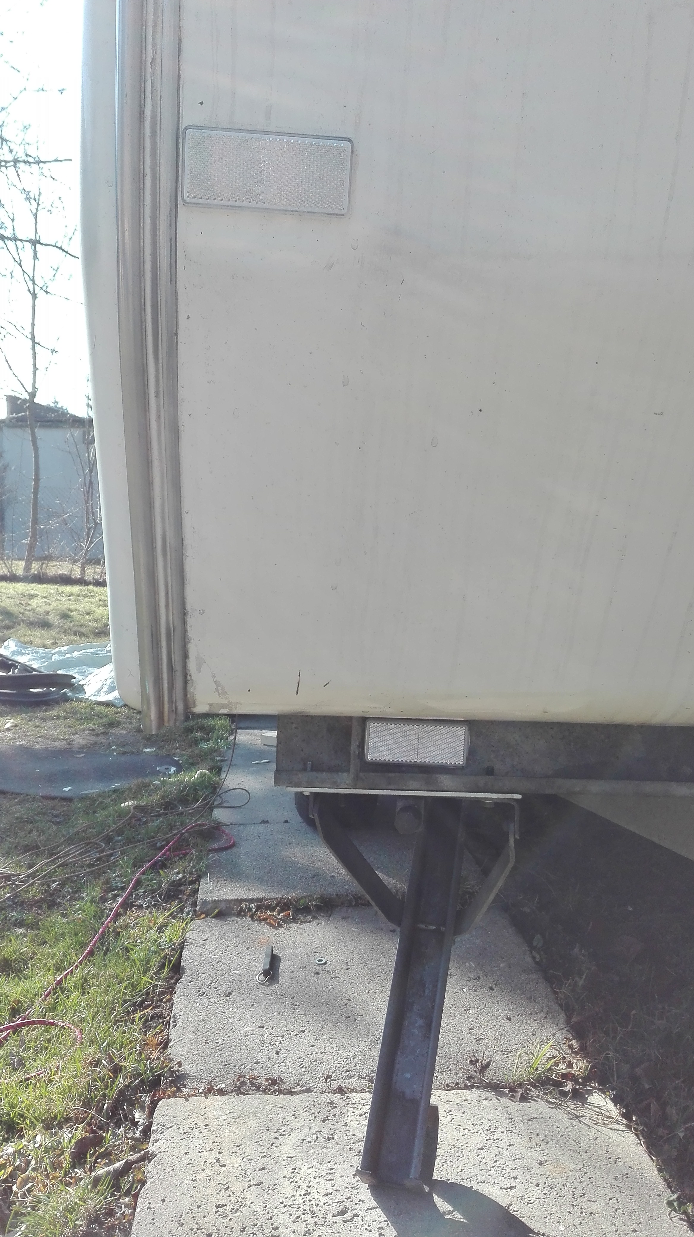

Temperatura za oknem oscyluje w granicy dwóch cyferek, pracodawca nie bardzo chce urlop dać, praca w systemie czterobrygadowym, więc w międzyczasie powoli dłubie sobie. Projekt ewoluuje nieustannie. Pewne pomysły szykuję do realizacji, zaś inne wyleciały. Z nowości to chcę z powrotem zlew zamontować i dodatkowe gniazdka elektryczne wbudowane w blat szafki a nad wszystkim będzie lidlowe radyjko podwieszane.
Oświetlenie zewnętrzne
Poprawiona instalacja, dodane kilka obrysówek na przód, tył i boki. Zdjęcia będą w innym terminie, przyczepa opatulona plandeką.
Wnętrze
Wlaminowane listewki pod łózko pietrowe w miejsce były.
Zapiankowane przetłoczenia w dachu pianką poliuretanową.
Wyrwane stare uszczelki okien otwieranych. Profilaktycznie sprawdzę listwy nad oknami i obrysówki, bo przy przednim jakieś przecieki były.
Zewnątrz
Najazd zregenerowany, czeka na pokrowiec i smar.
Idąc śladem kolegów pod zaczepem wyląduje zderzak. Zafira nie dysponuje olbrzymim bagażnikiem, a z tyłu będzie podróżował syn i siostrzeniec i wolałbym żeby na ich głowach nie wylądował dyszel. Któryś z kolegów zamontował takie coś w ence. Myślę nad czymś mniej pancernym, lżejszym fizycznie i wizualne. I oby nie trzeba było nigdy testować.
Adaptery rozchylające.
Dzisiaj po pierwszych przymiarkach. Wrażenia pozytywne. Chociaż nie obyło się bez kilku obelg skierowanych w stronę ramy, śrub, podpór. ostatecznie nie zostały zamontowane. Otwory pasują do ramy idealnie, czego juz nie mogę powiedzieć o podporach. Bo jeśli otwory w ramie pasują do adapterów to nie pasują do podpór. I jak spasuje je z podporami to do ramy nijak nie idzie ich przytwierdzić. I bynajmniej nie mam pretensji do Robcia, raczej do fabryki. Ale plan na jutro taki, że rozwiercę nieznacznie otwory i będzie po temacie.

Ostatnie kilka dni pogoda łaskawie pozwoliła podłubać przy skorupie to i udało się porobić co nieco. Na dachy wylądowały obrysówki, a pod podporami adaptery. Może to komuś się podobać lub nie, ale wyszedłem z założenia, że jak mam być widoczny to niech widzą, że coś się toczy.
