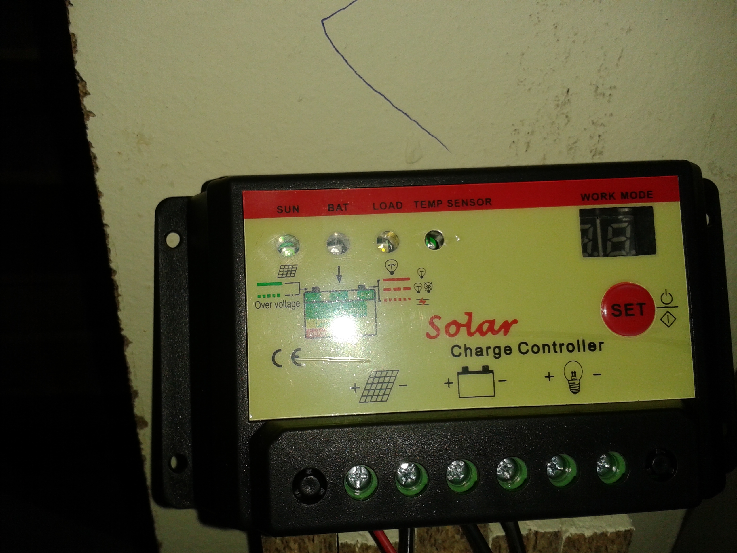

Re: solar z szyberdachu
mam problem nie działa mi solar nie wiem co jest na regulatorze mryga pierwsza dioda zawysokie napięcie co może być przyczyną uszkodzone ogniwo a może jest inna przyczyna poratujcie
- Tarapukuara
- Posty: 555
- Rejestracja: wtorek, 24 mar 2009, 18:57
- Lokalizacja: Radom
Akumulator masz podłączony?
Najpierw podłącz aku potem solar.
http://sp5brh.eu.org
mam spróbuję jutra najpierw aku podłączyć i dam znać a napięcie powinno być cały czas takie same czy trochę pływa?Tarapukuara pisze:Akumulator masz podłączony?
- CornBlumenBlau
- Posty: 4433
- Lokalizacja: Siradiensis
O jakie napięcie, na czym mierzone pytasz? Na solarze zawsze będzie zmienne w zależności od stopnia naświetlenia. Na akumulatorze może się wahać w zależności od aktualnego ładowania, lub podłączonych odbiorników. Sprawdzałeś w ogóle jałowe napięcie na samym solarze wtedy jak nie jest do niczego podłączony? Jak nie to sprawdź i napisz. Poza tym przejrzyj dokładnie, czy nie zamieniłeś gdzieś plusa z minusem. Zawsze jak rozłączasz instalację najpierw odłączaj panel, a gdy wszystko spinasz panel podłączaj na końcu.
