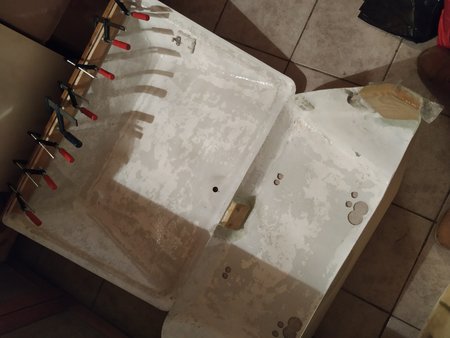

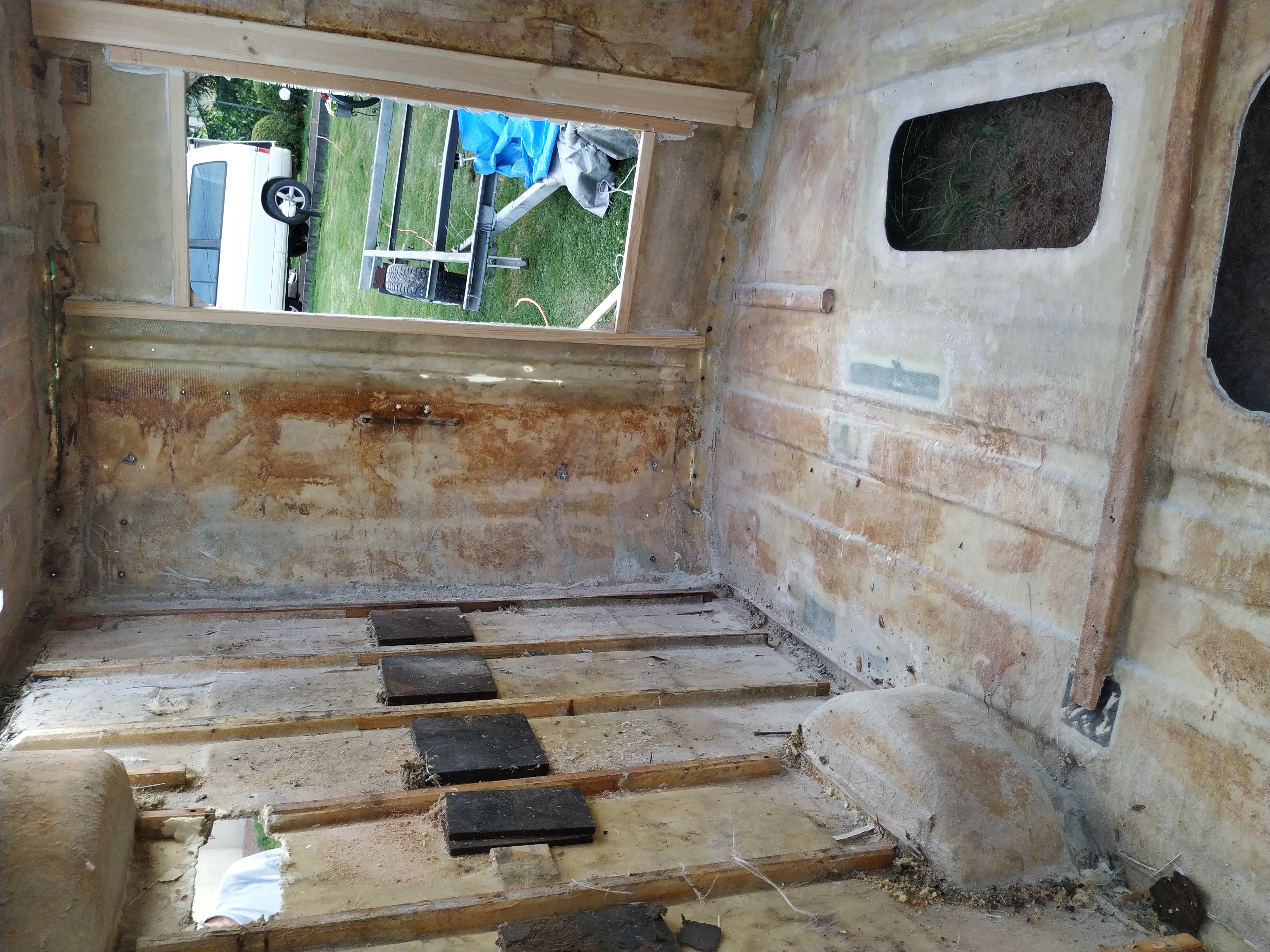

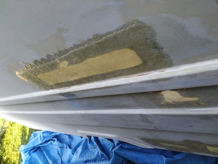

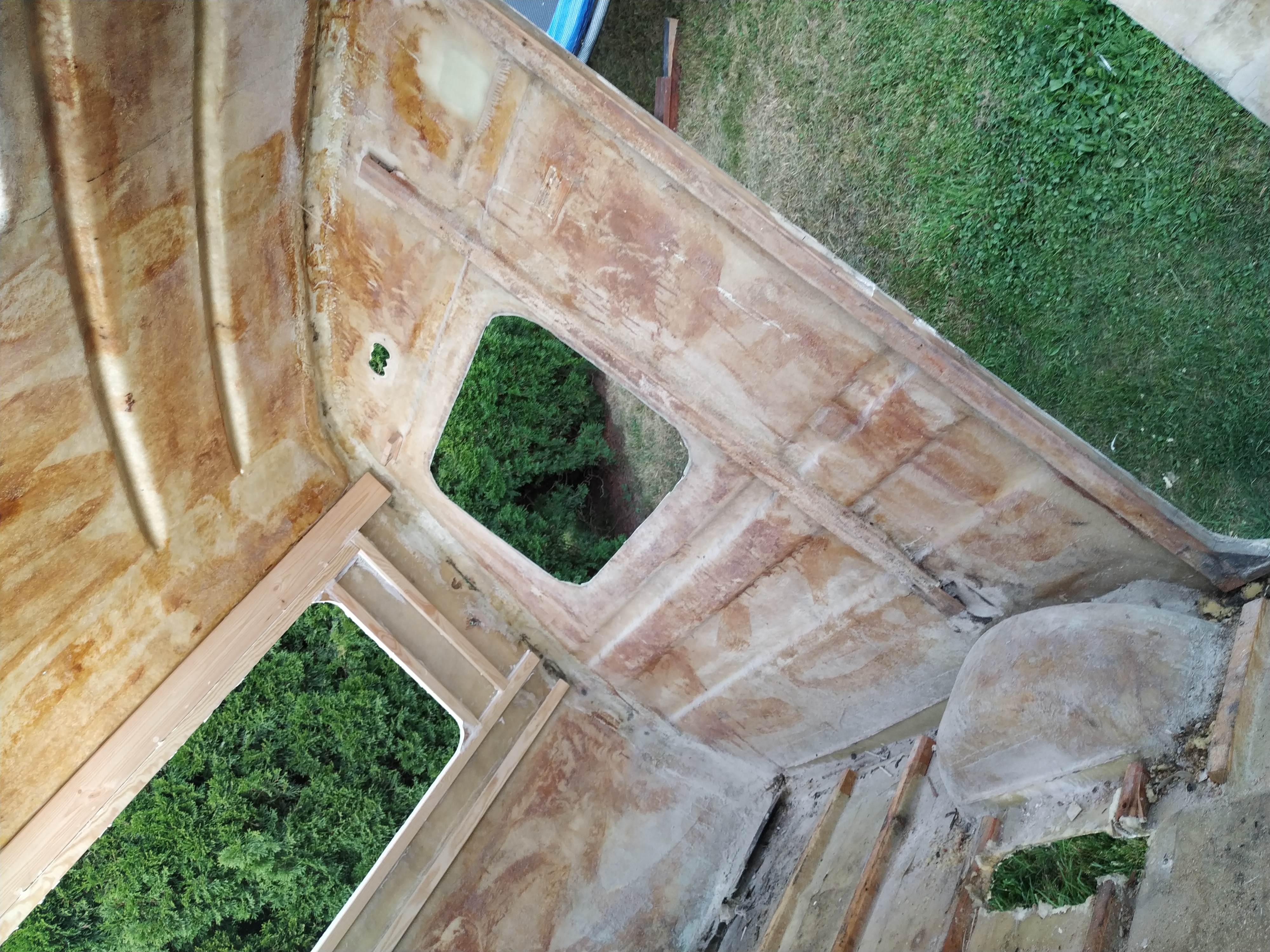

Dotarłem po południu i pierwsze co sprawdzam jak wczorajsze wysiłki. Okazało się, że połowa się nadaje bo twarda i nie do ruszenia, a połowa do poprawki, bo w ogóle nie trzyma.
Wykorzystałem zakupione strzykawki i dużą igłę do odmierzenia żywicy i utwardzacza. Wymieszałem i nałożyłem na tkaninie w kolejnym rogu od dołu wzdłuż łączenia. Po godzinie twarda i się nie klei. Czyli kwestia proporcji powoli rozpracowywana. U mnie oczekiwany efekt uzyskałem mieszając 100ml żywicy i 2ml utwardzacza. Przy żywicy "z marketu" gdzie opakowanie 250g kosztuje około 35 pln jest łatwiej bo więcej wybacza, ale koszt masakra. Żywica w opakowaniu 2kg za 50pln w komplecie z 3m^2 maty 300 i mały utwardzacz potrzebują więcej dokładności, ale pozwalają na zdecydowanie bardziej ekonomiczne remontowanie. Panowie dziękuję za podpowiedzi, każda wskazówka cenna.

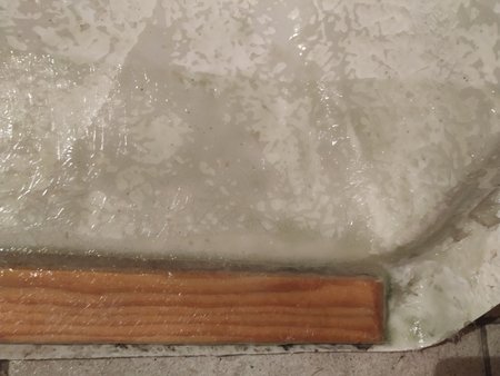

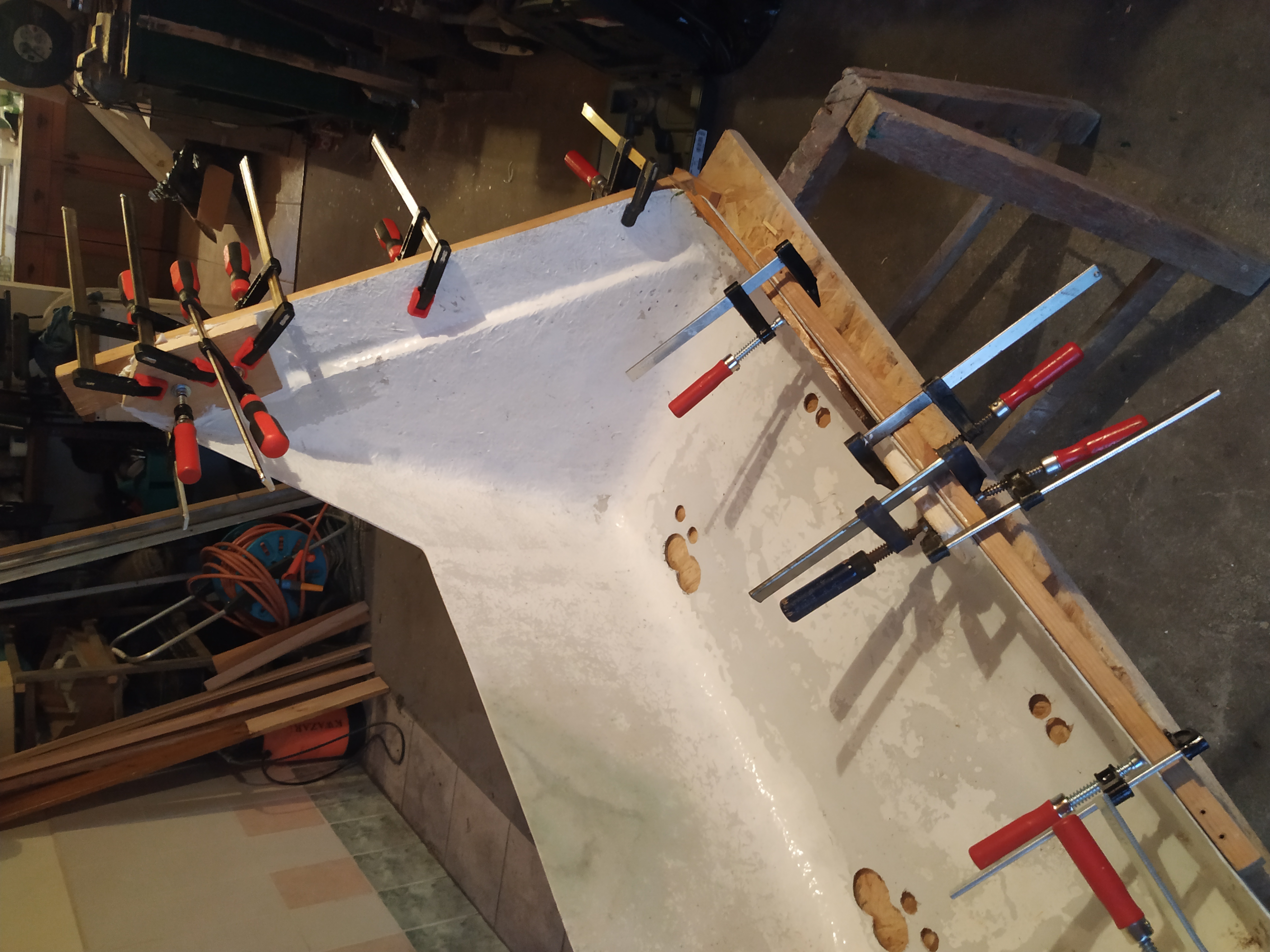

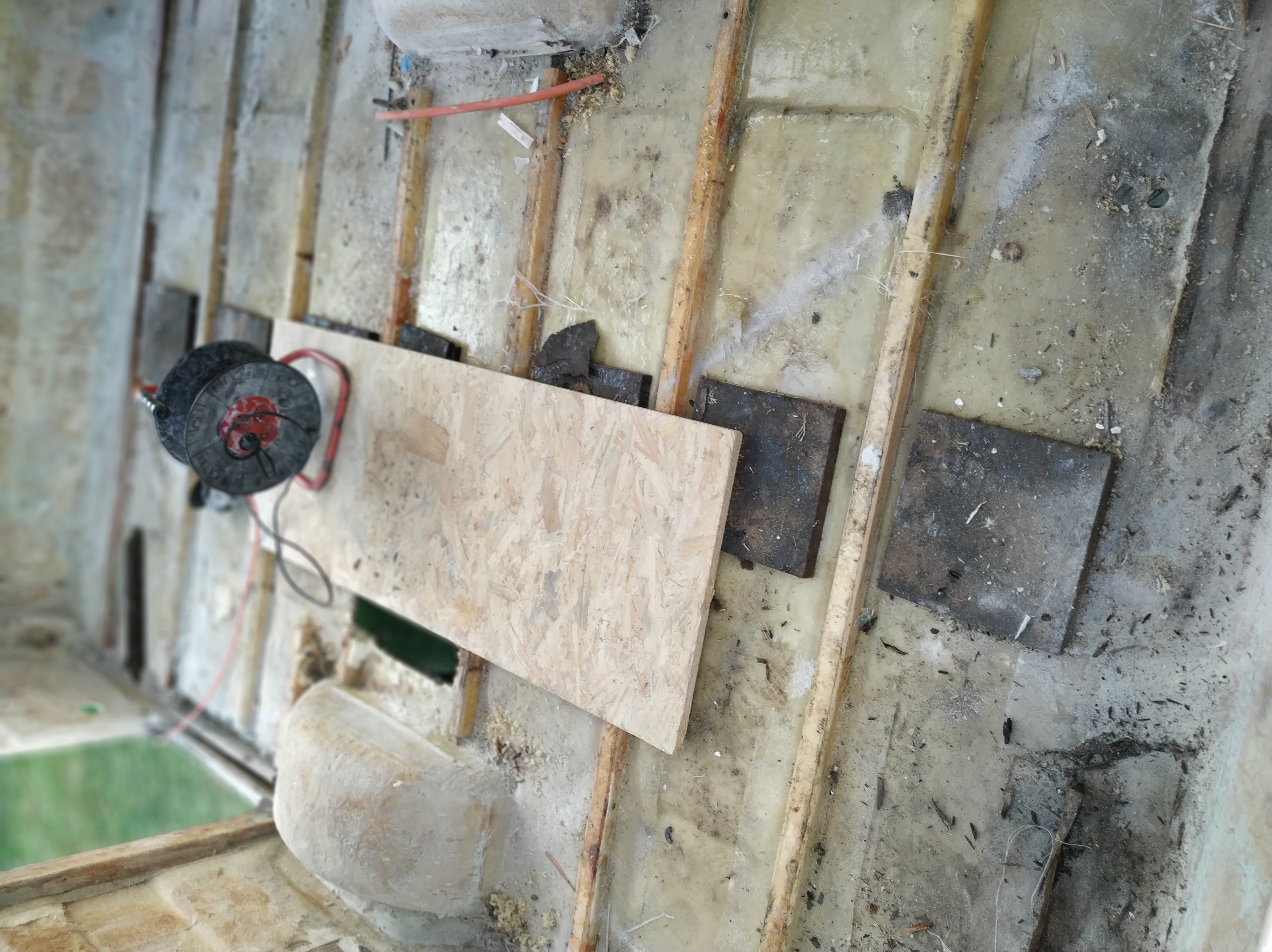

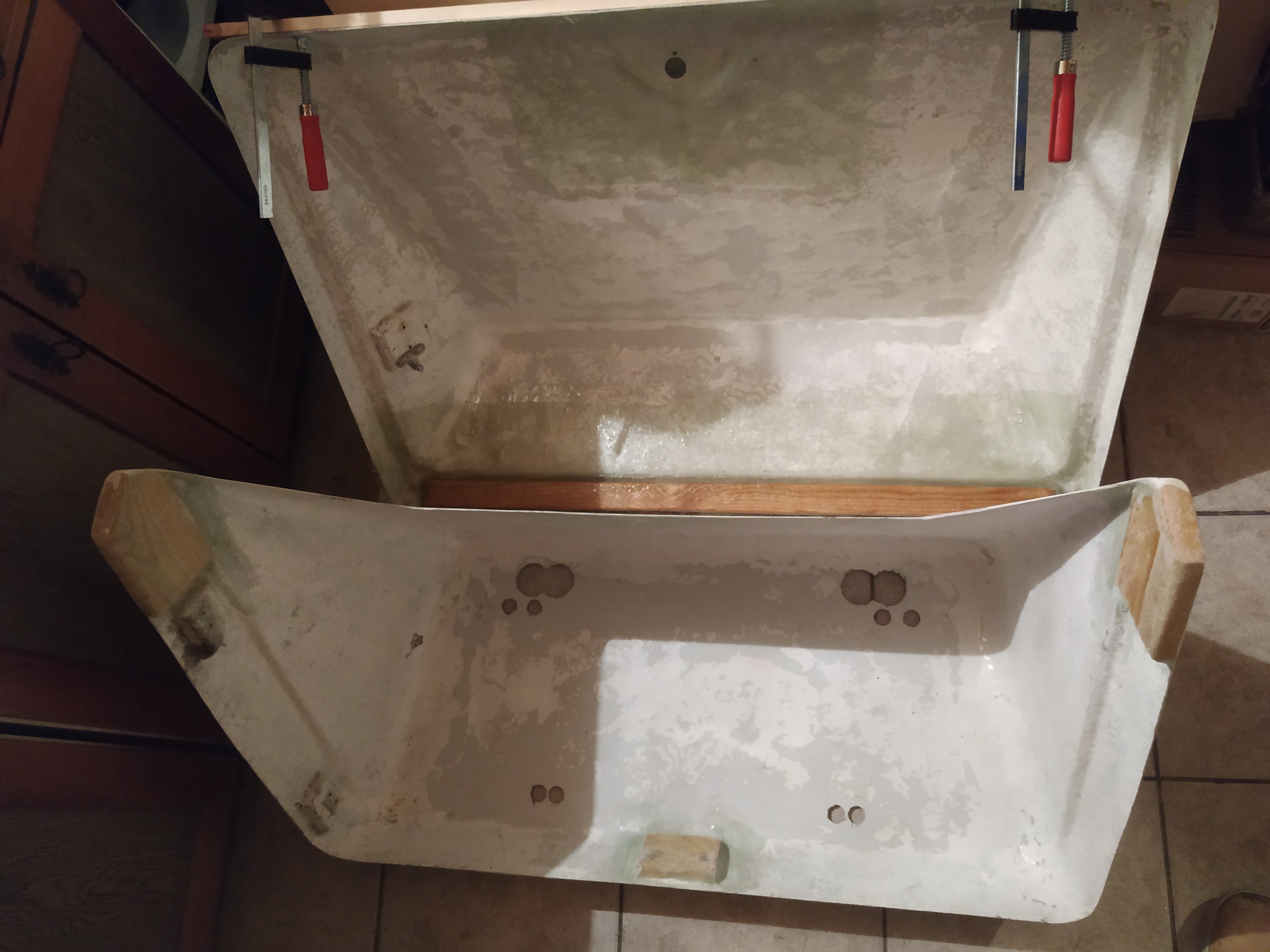

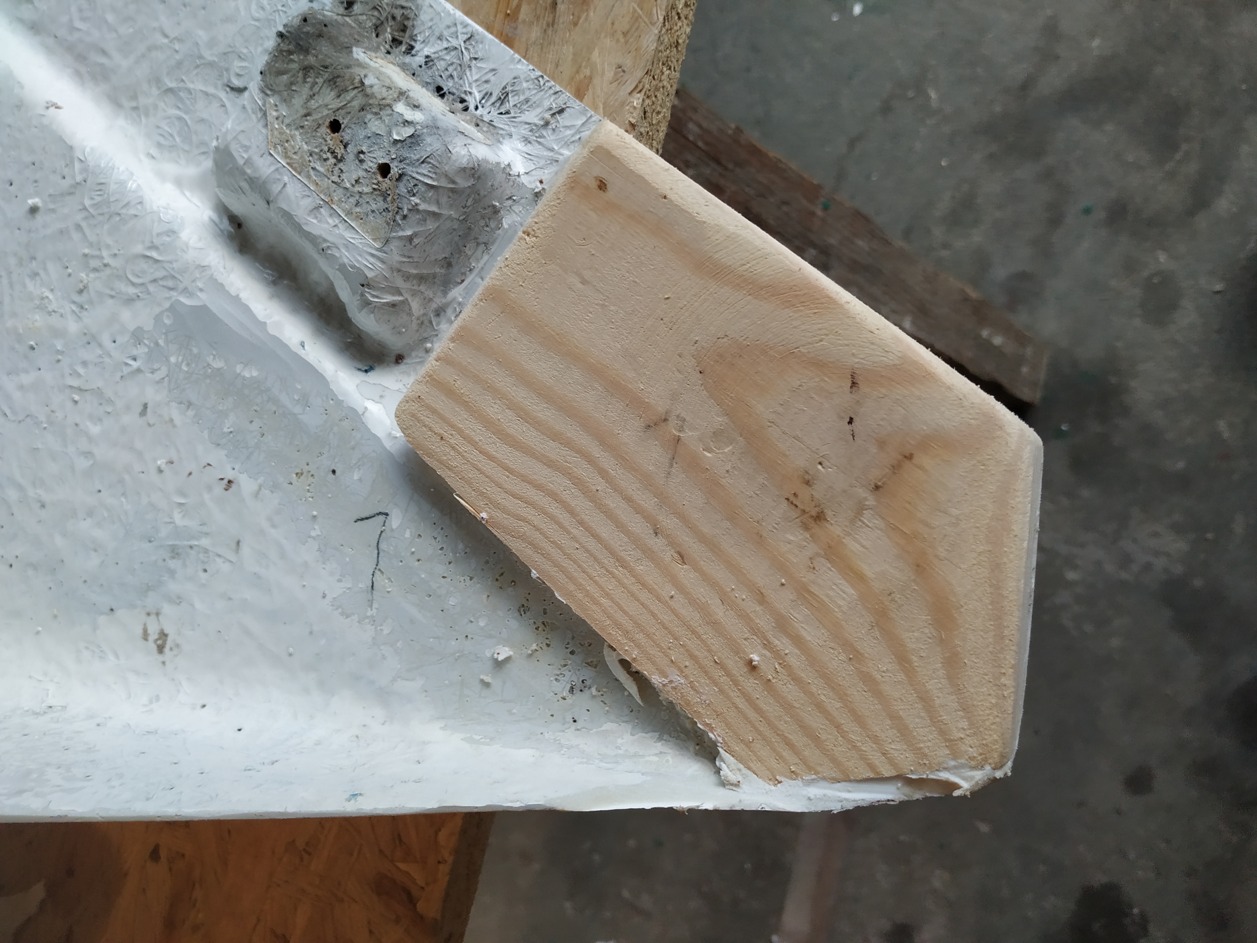

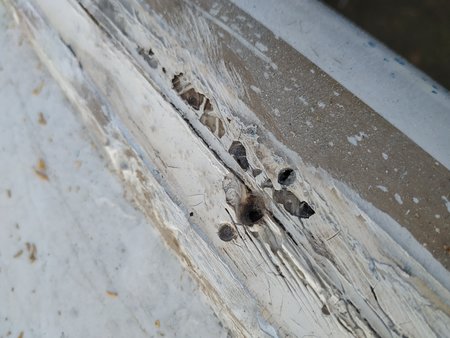

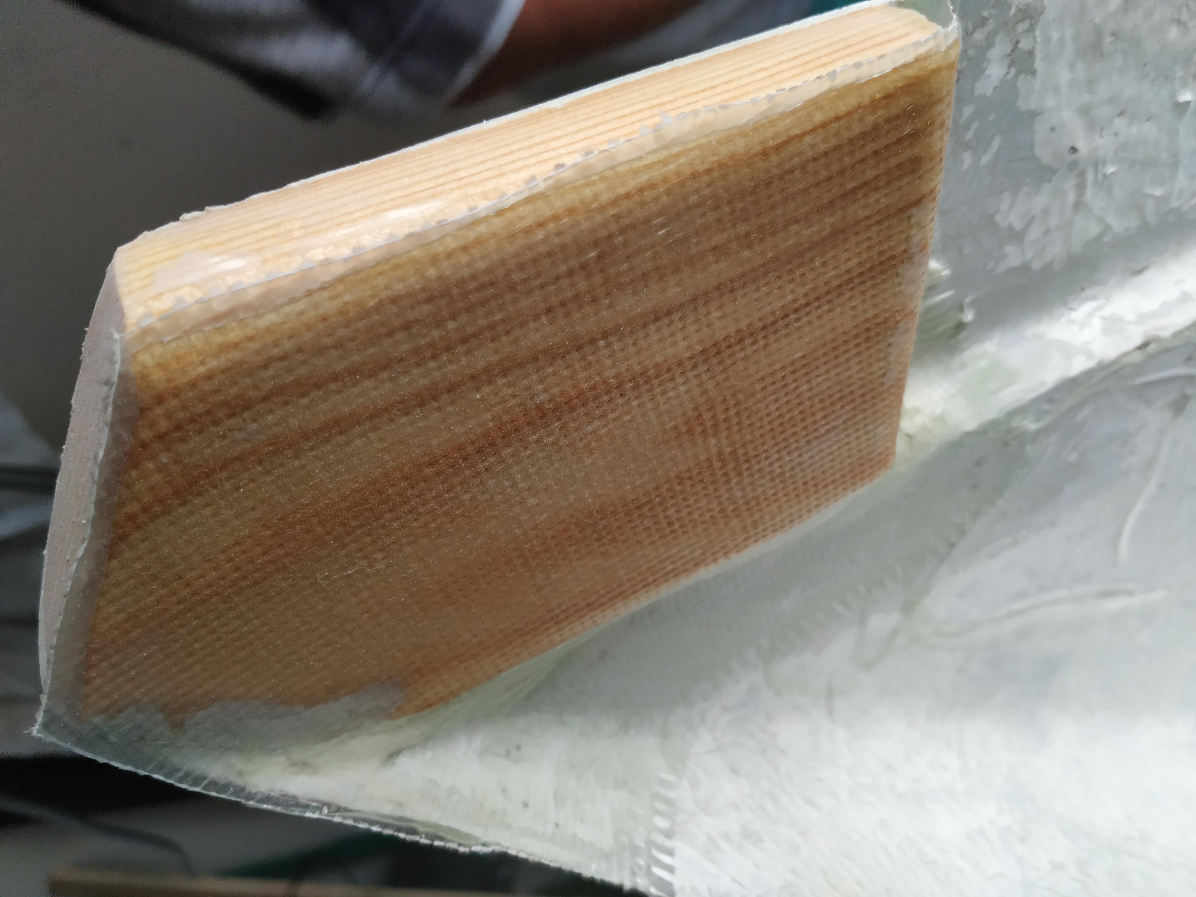

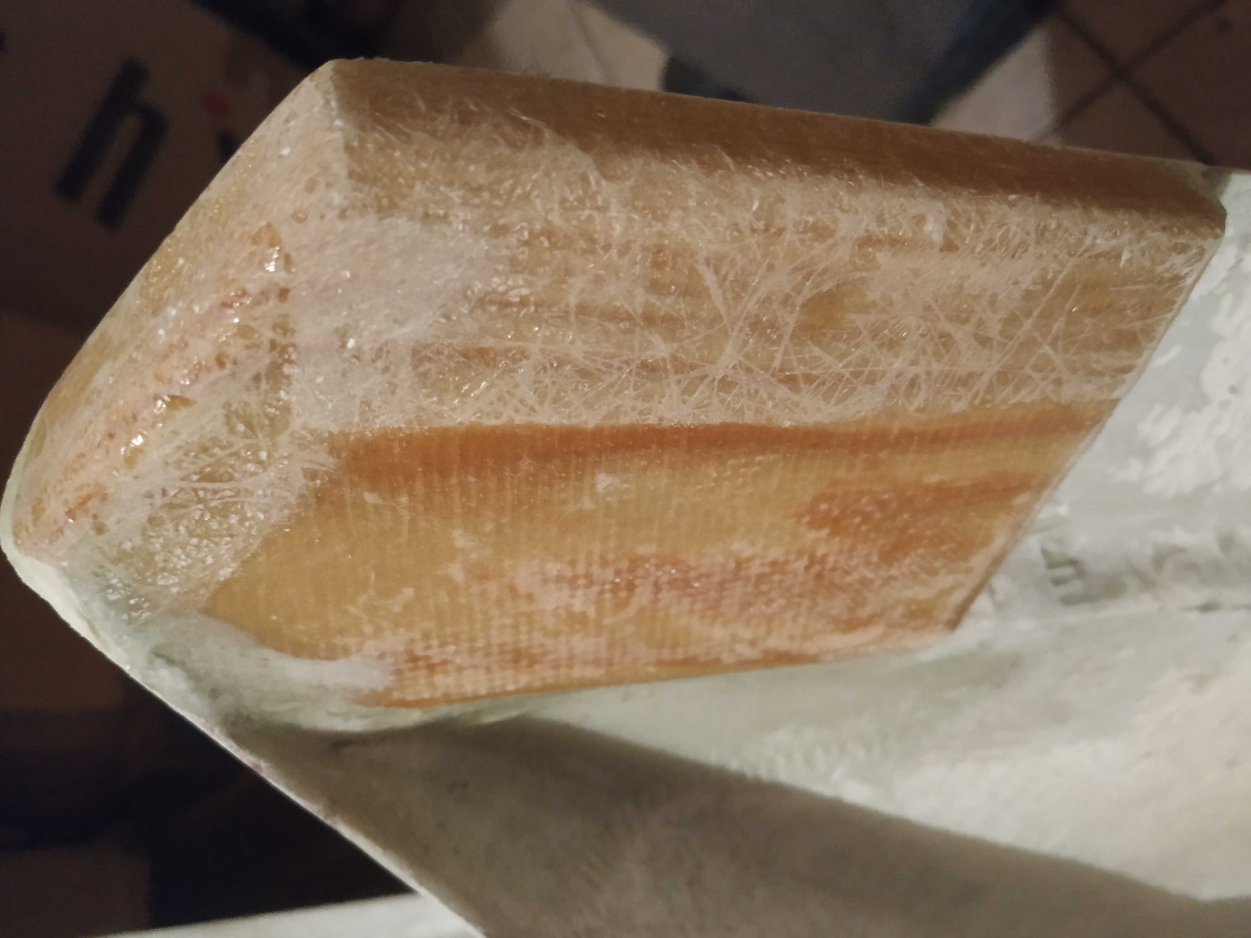

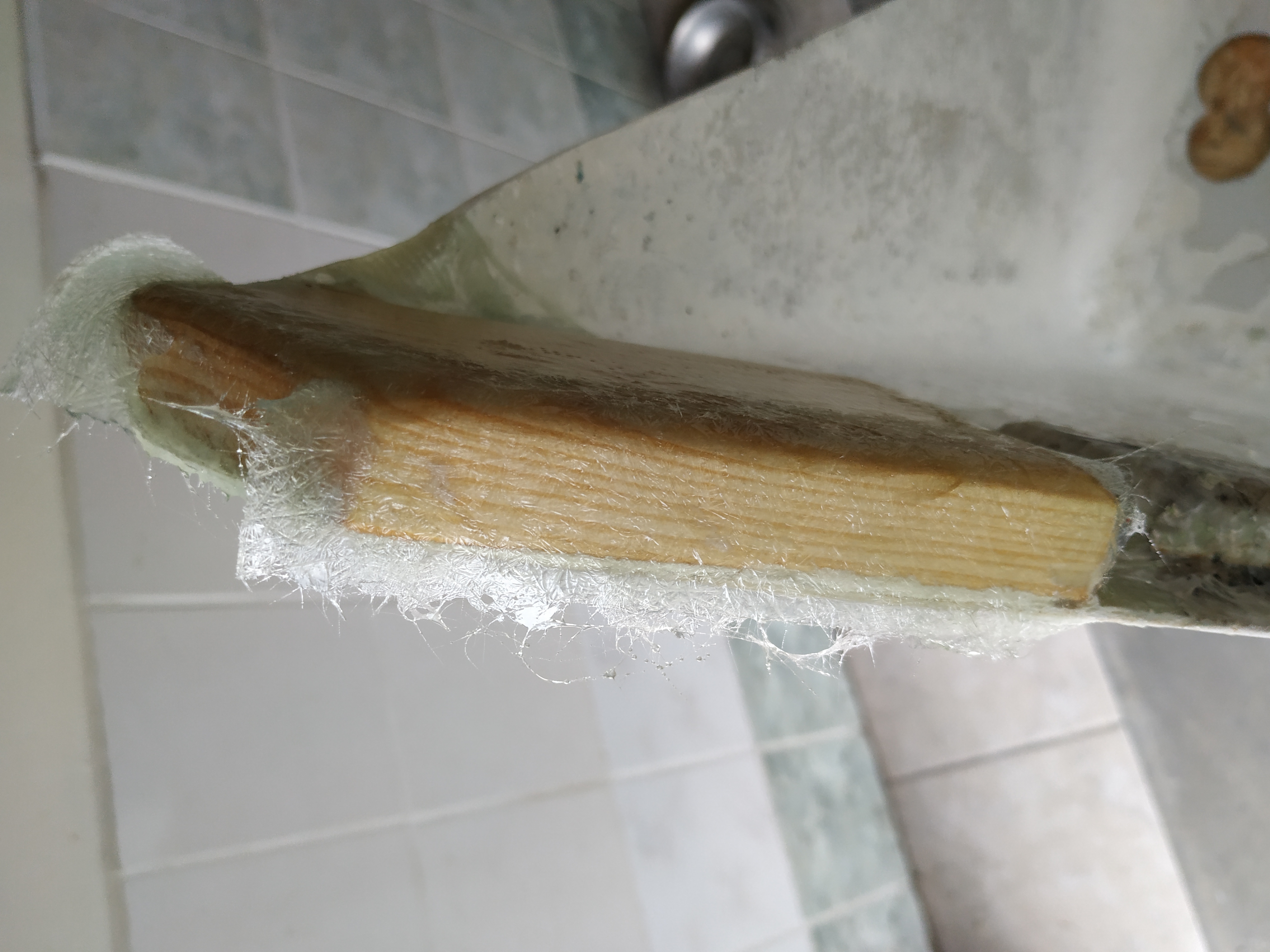

W między czasie jeszcze wkleiłem na Mamuta elementy drewniane do kufra. Pytanie jak bardzo wyciskacie klej spod drewna? Na równo w laminatem, bo wystarczą nierówności żeby złapał? Czy może trzeba mu zostawić 2-3 mm warstwę, żeby najlepiej trzymał i był elastyczny?

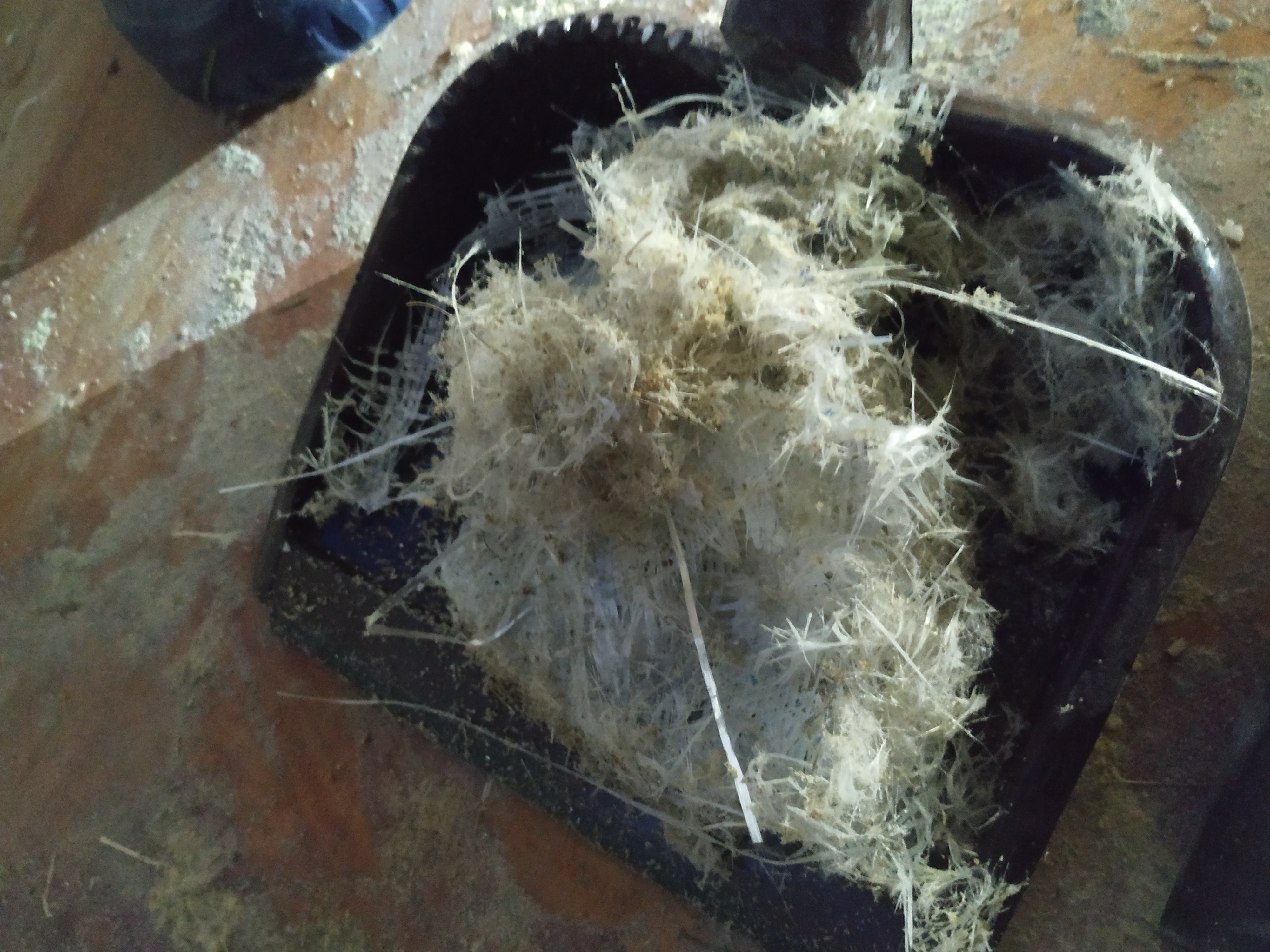

Poniżej to co Teściu zdarł szczotką na wierterce ze ścian bo nie trzymało.
Dziś znów leje i poniżej 15 stopni, więc ja już w domu bo więcej nie zrobię. Piszą, że do laminowania raczej powyżej 18 stopni.

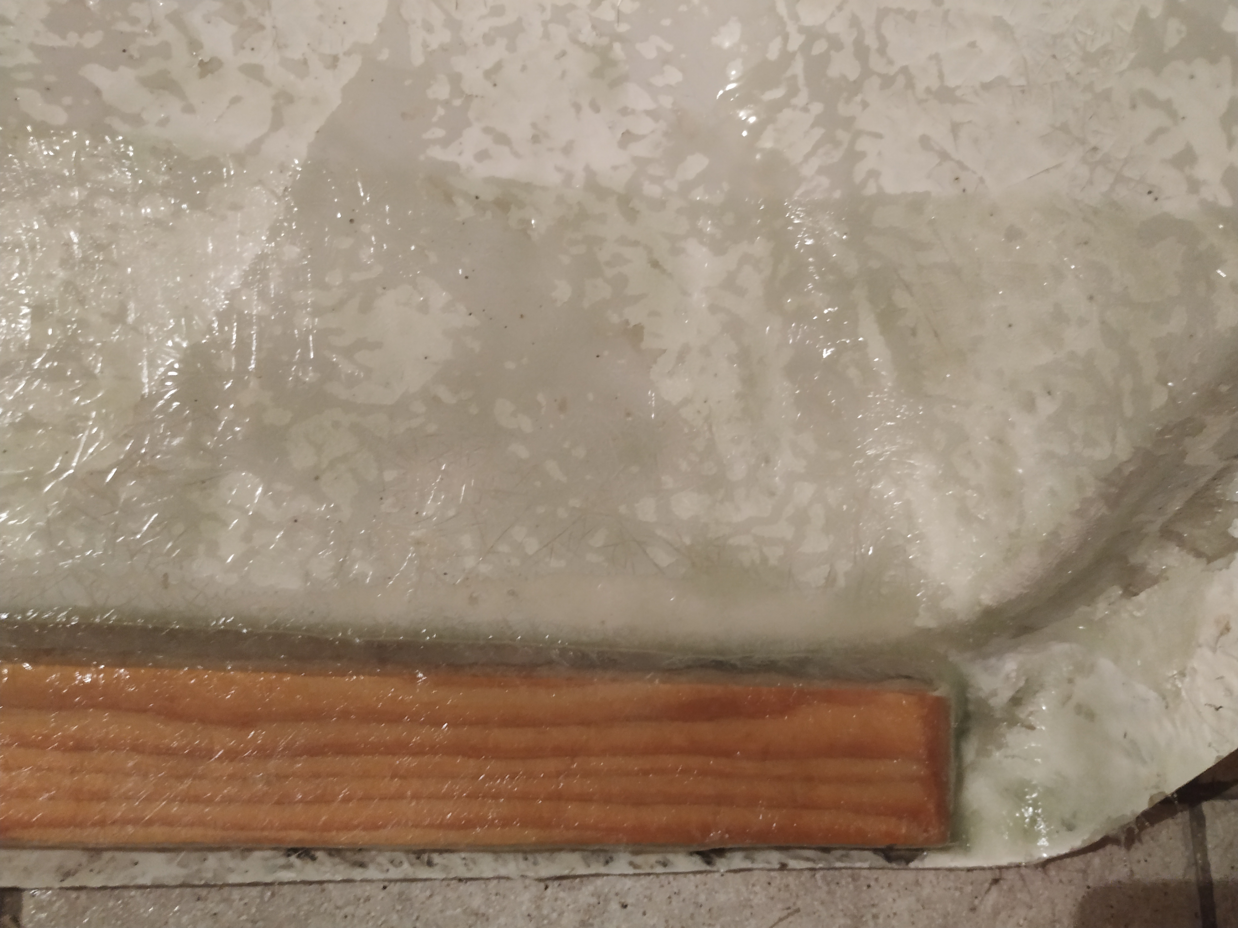

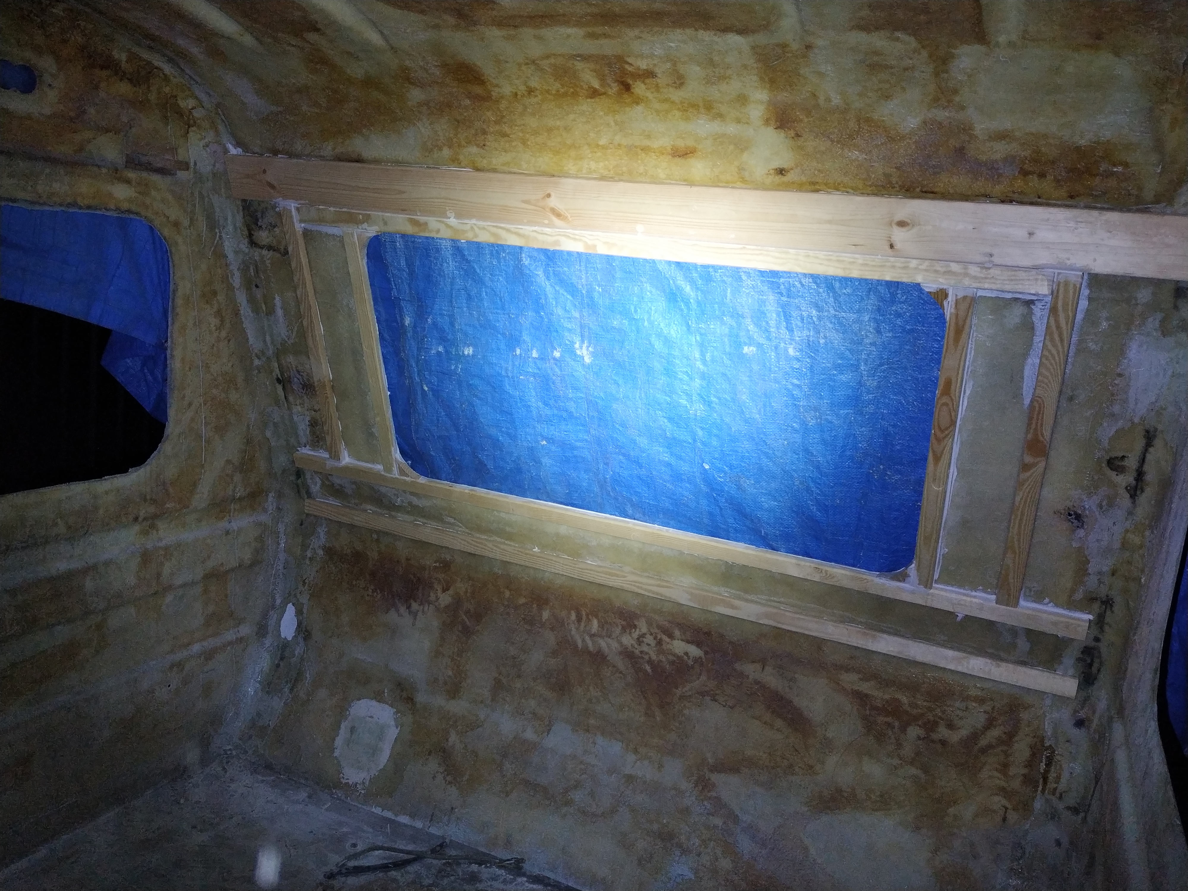

Mamut wyciśnięty na równo z laminatem związał prawidłowo, więc ramy okienne też tak zrobię i potem zalaminuję co się da.

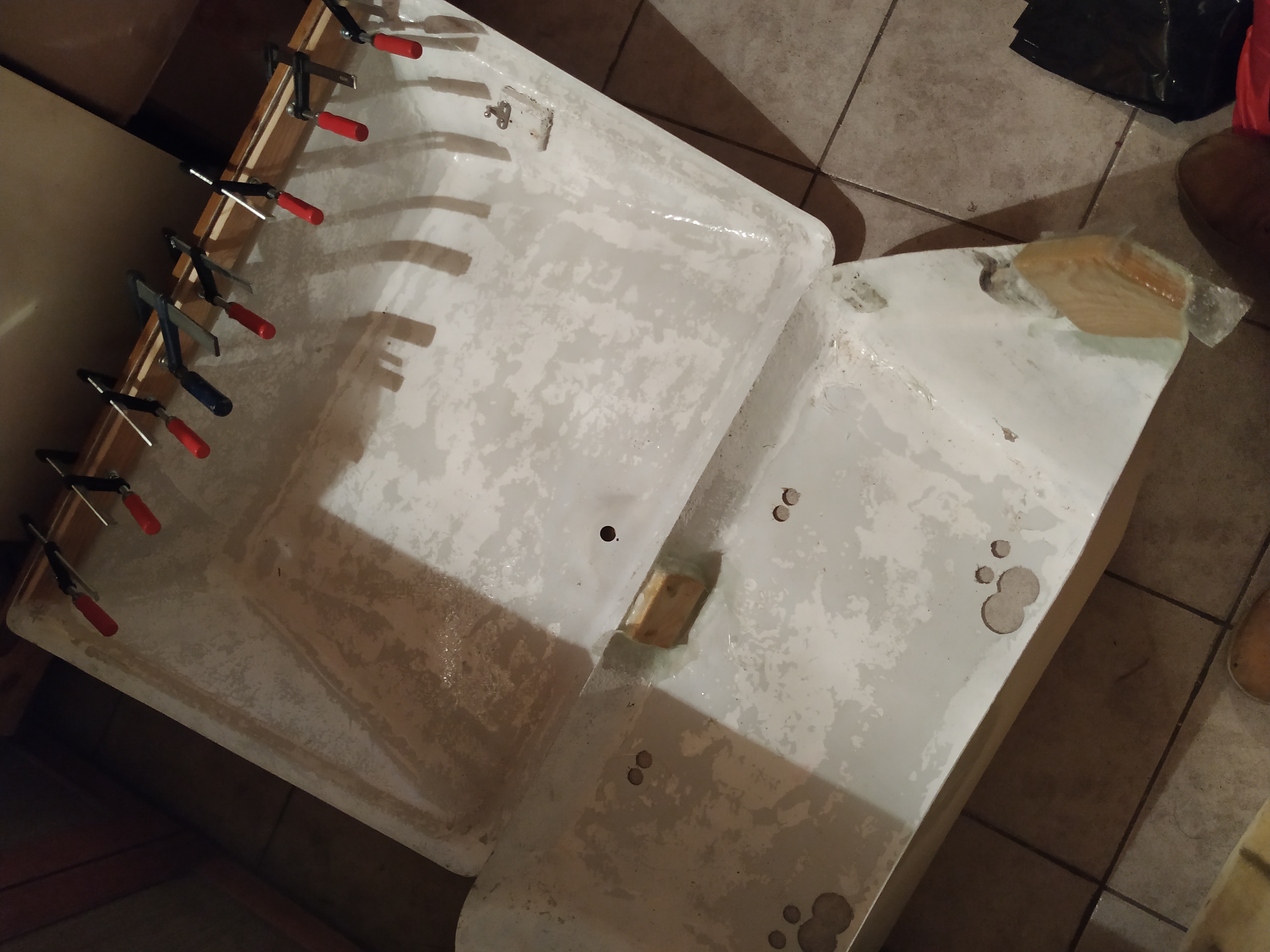

Dziś trochę pracy z żywicą i w efekcie wzdłuż listew w środku jedna warstwa jest już po całości. Roboty trochę było ale fotek za wiele z tego nie ma bo co tu focić :)
W międzyczasie praca z kufrem. Przeszlifowane równo z krawędzią pod laminowanie.

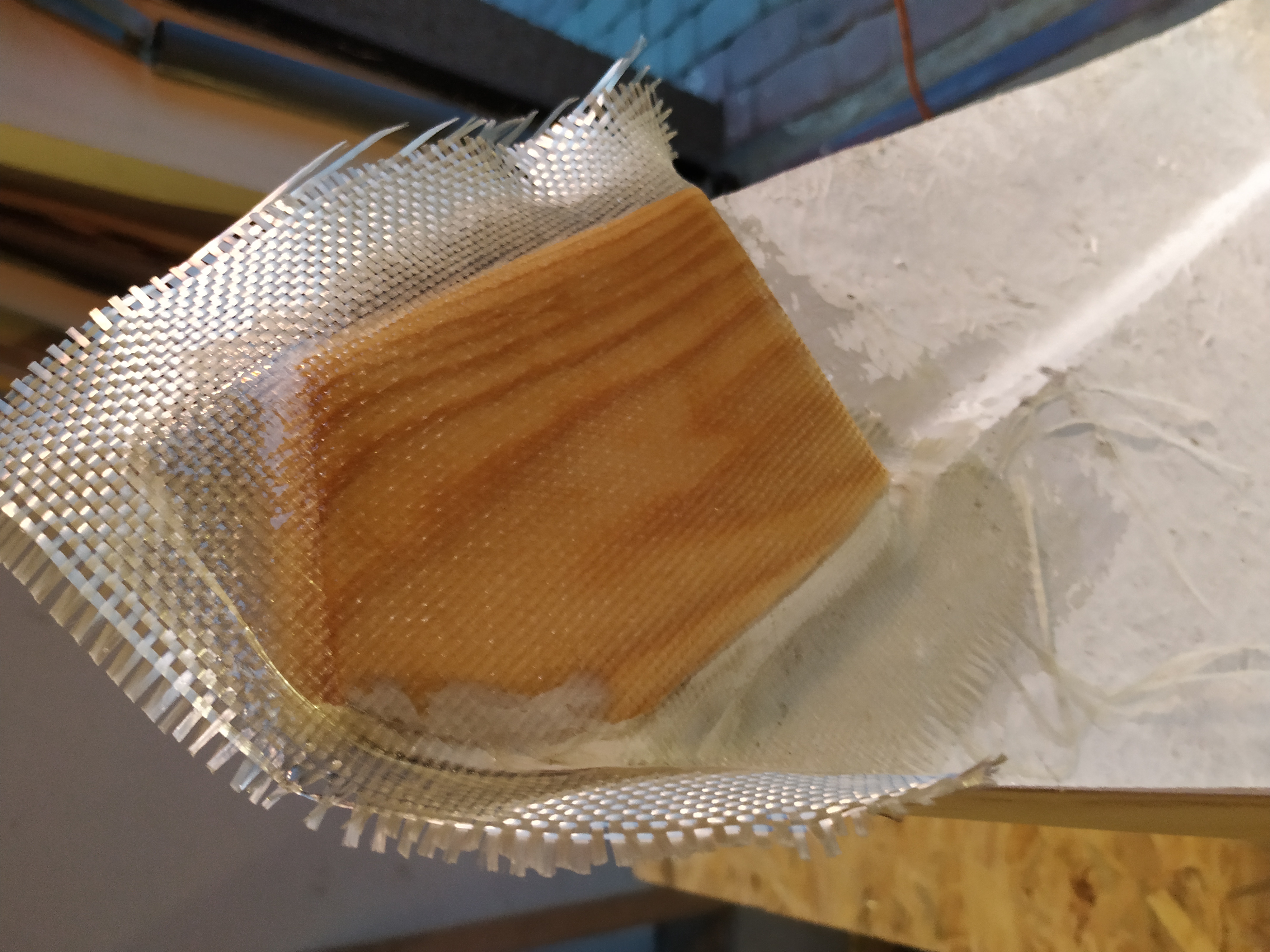

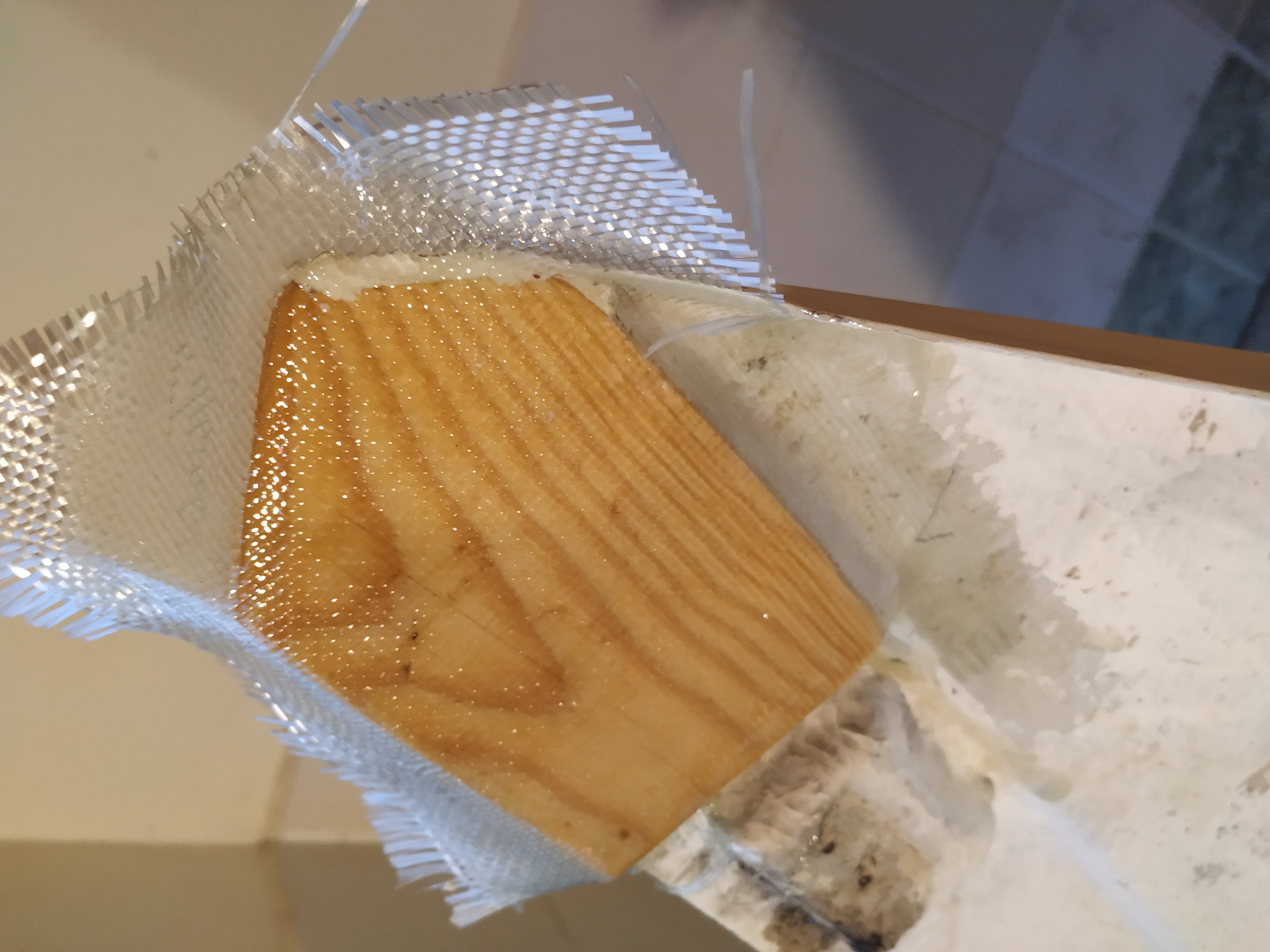

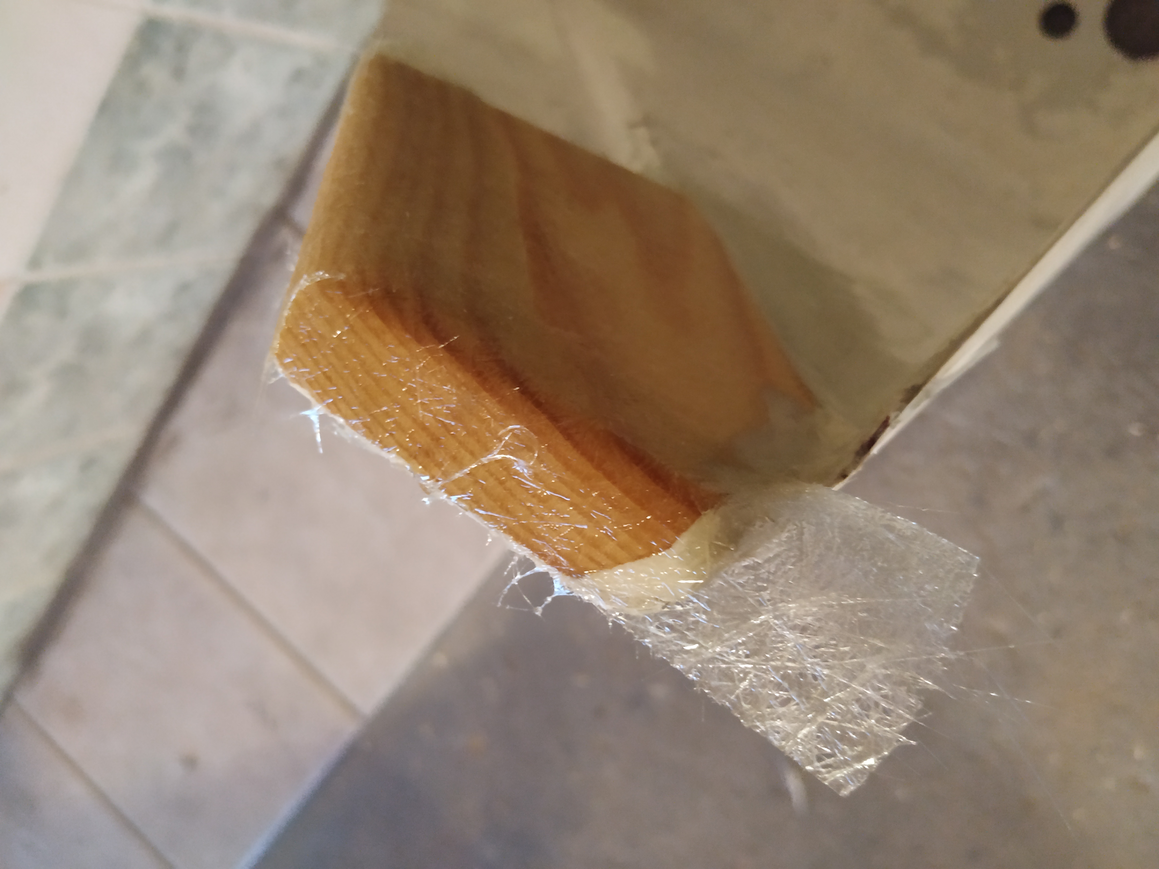

Tkanina
w tym miejscu to chyba nie był najlepszy wybór, bo jak dociskam z jednej to robi się "purchel" z drugiej. Zostało więc tak jak na foto - do dalszej obróbki jutro.

Na koniec jeszcze sprawdzone dzisiejsze laminowanie i praktycznie sucho, więc :D :D :D

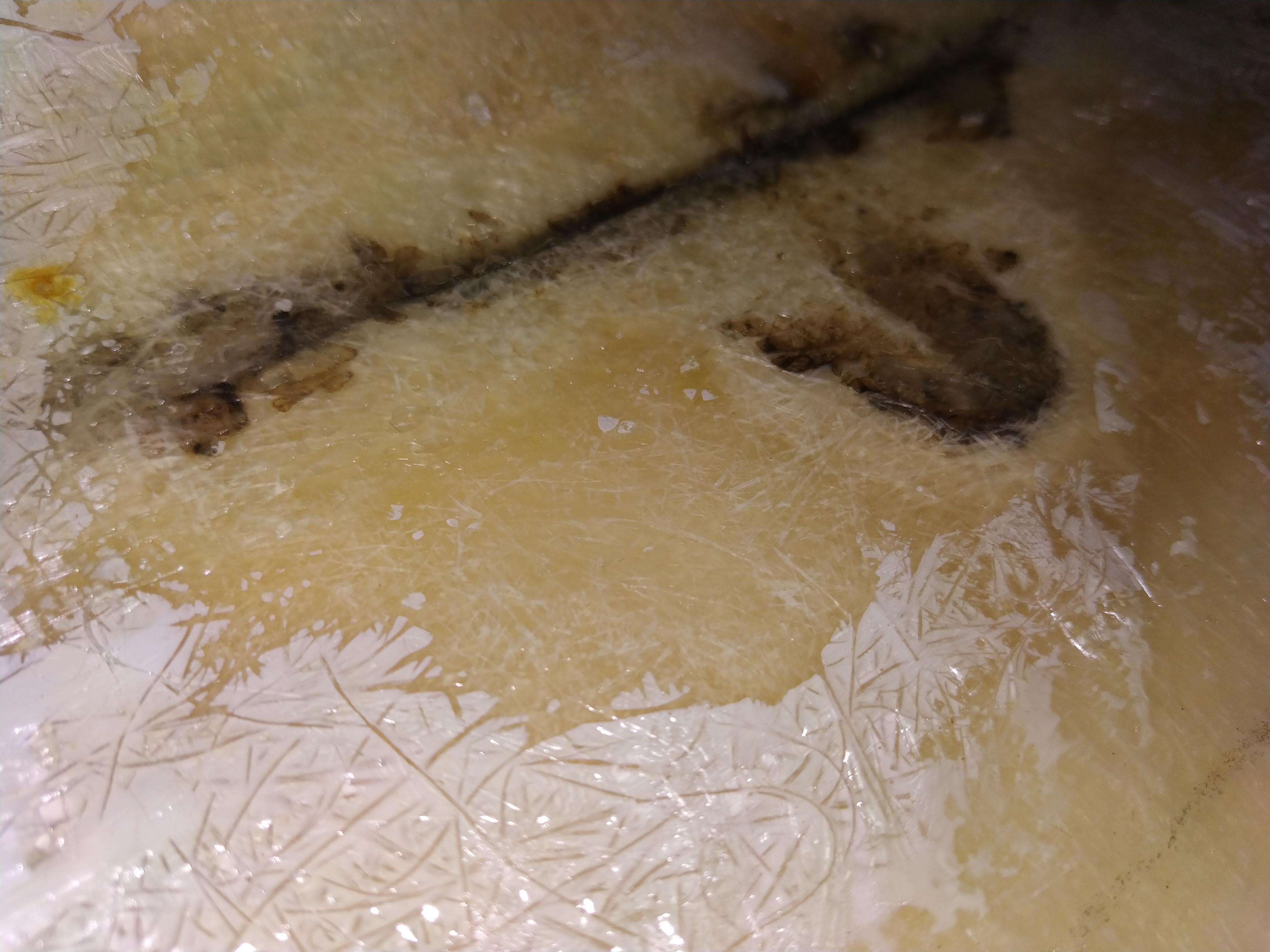

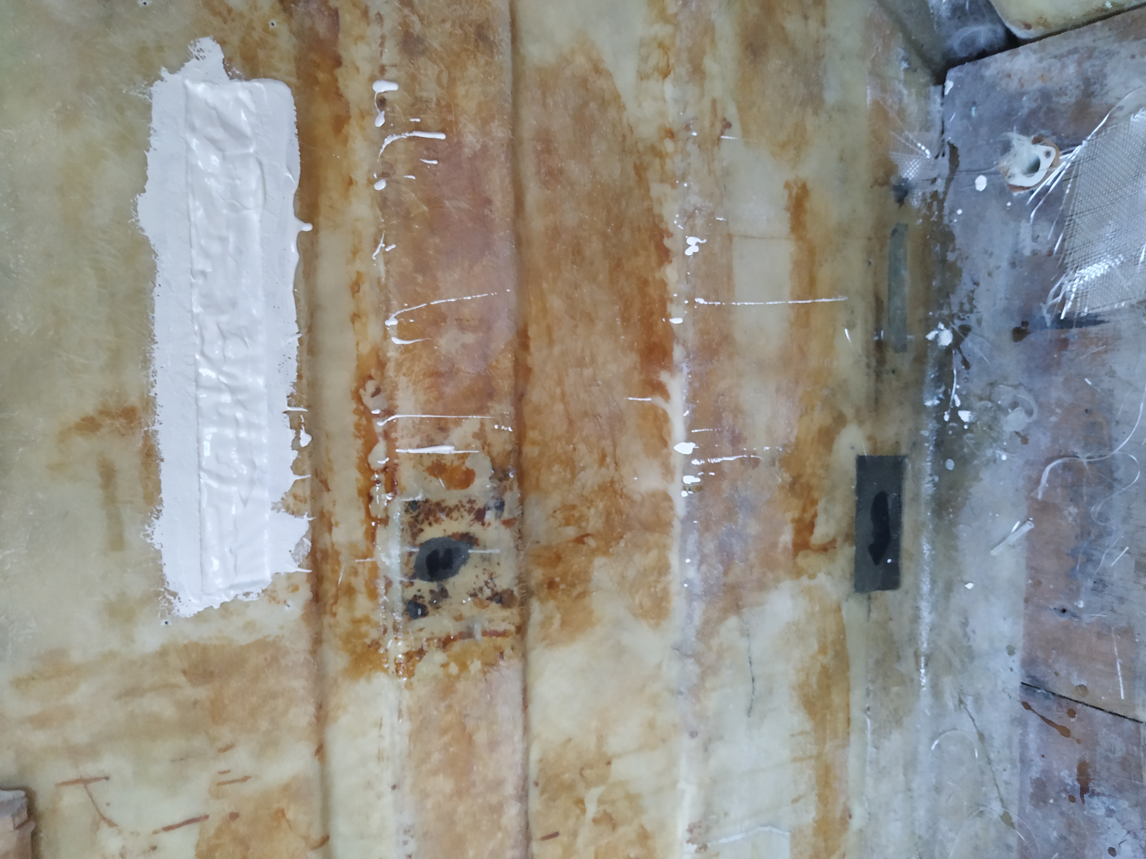

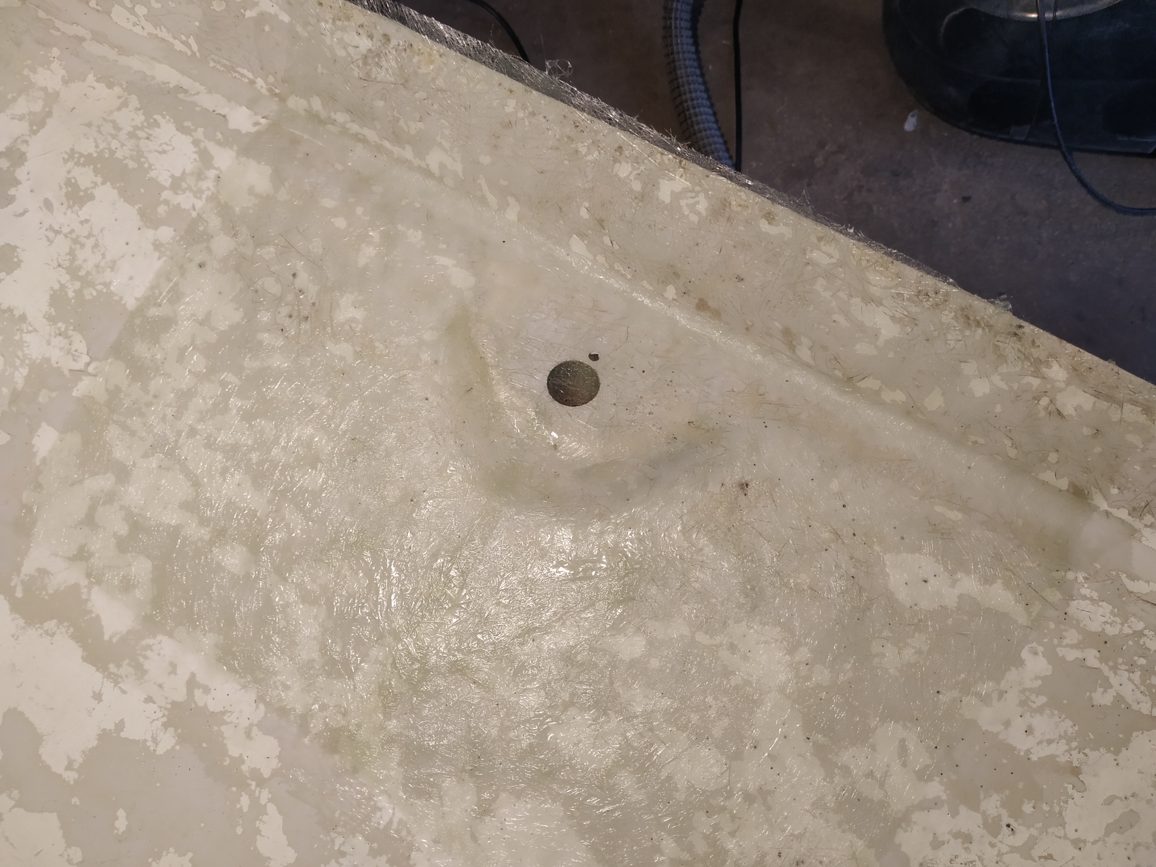

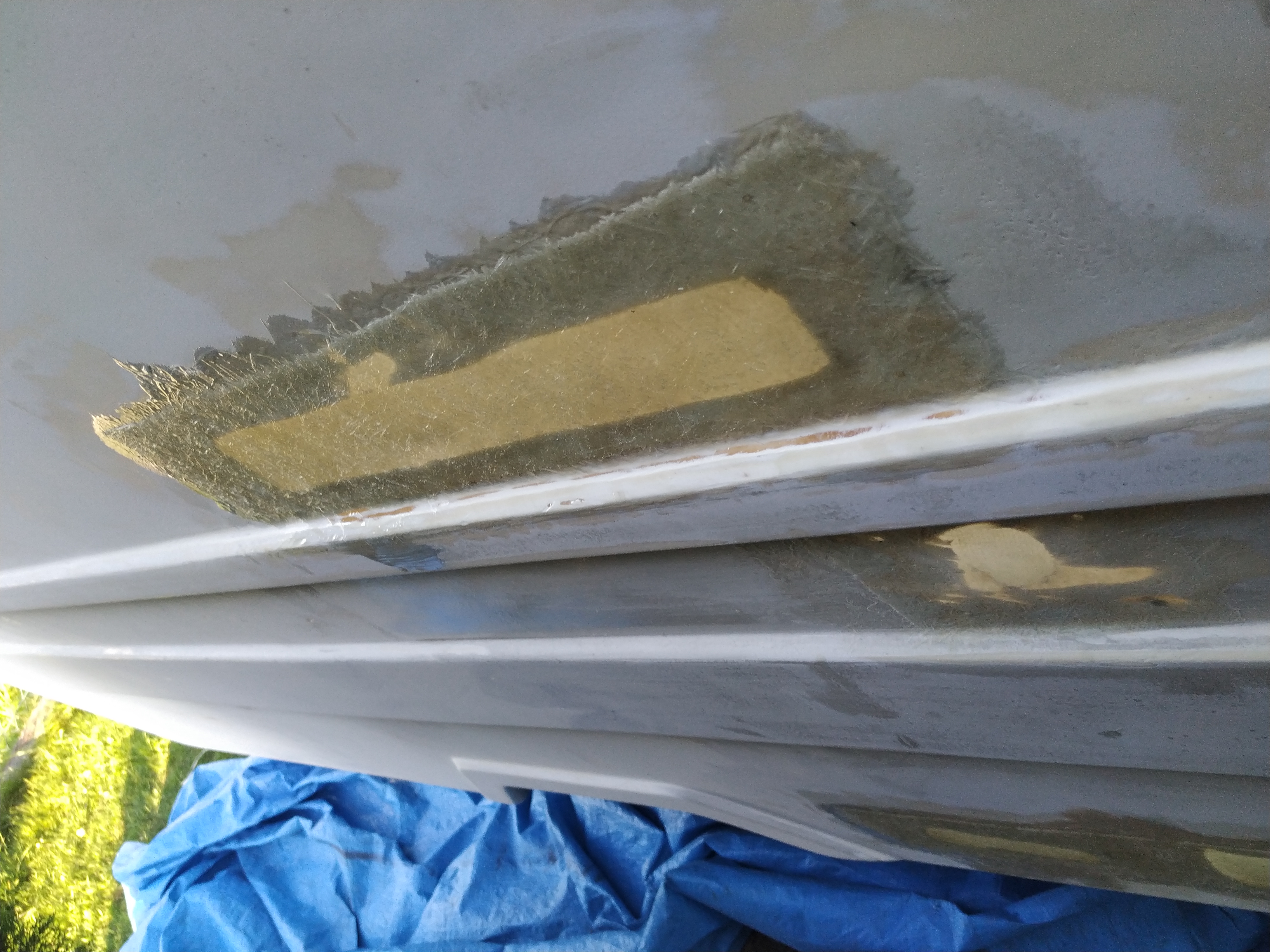

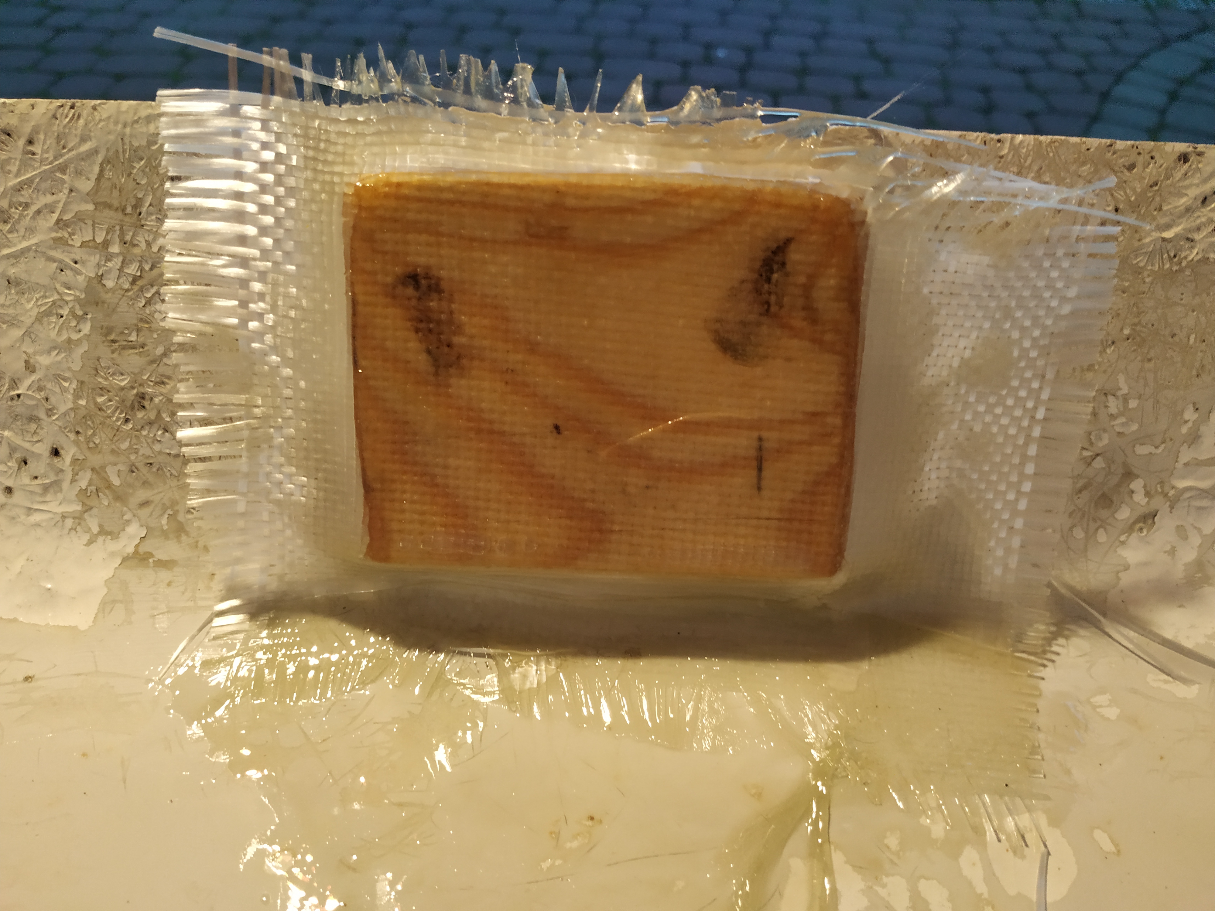

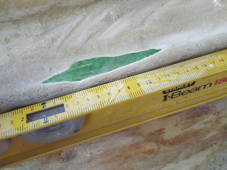

Dziś w planie było zatkanie dziur po sprzętach i tych które wyleciały przy szlifowaniu.
Użyłem pierwszy raz tkaniny 600 i rzeczywiście ciężko się nią robi - zdecydowanie na większe powierzchnie płaskie.

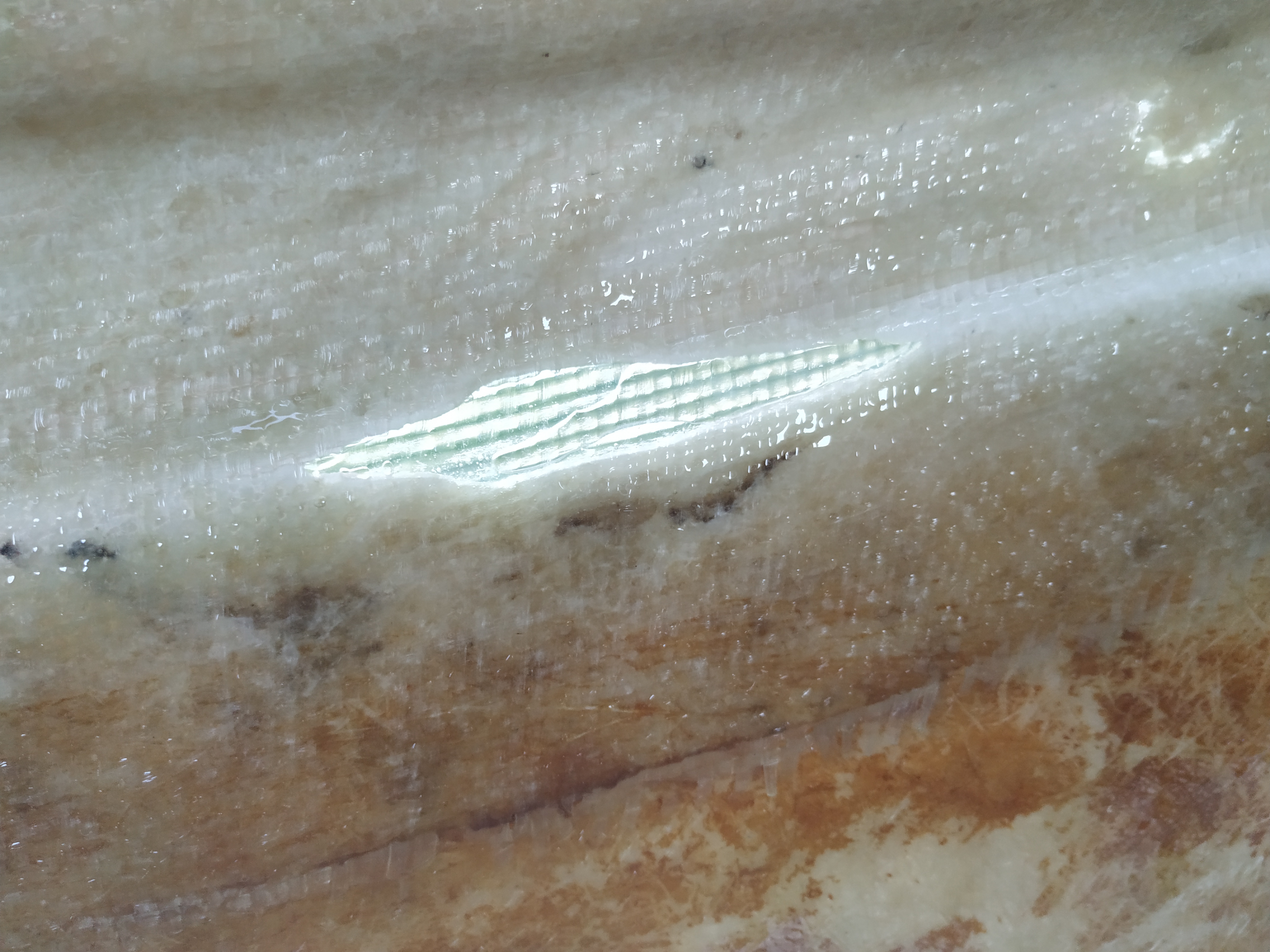

Pierwsza próba z żelkotem, ale chyba nie za bardzo poszło.
Wszystkie poprzednie manewry z żywicą trzymają ja należy.

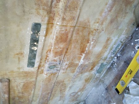

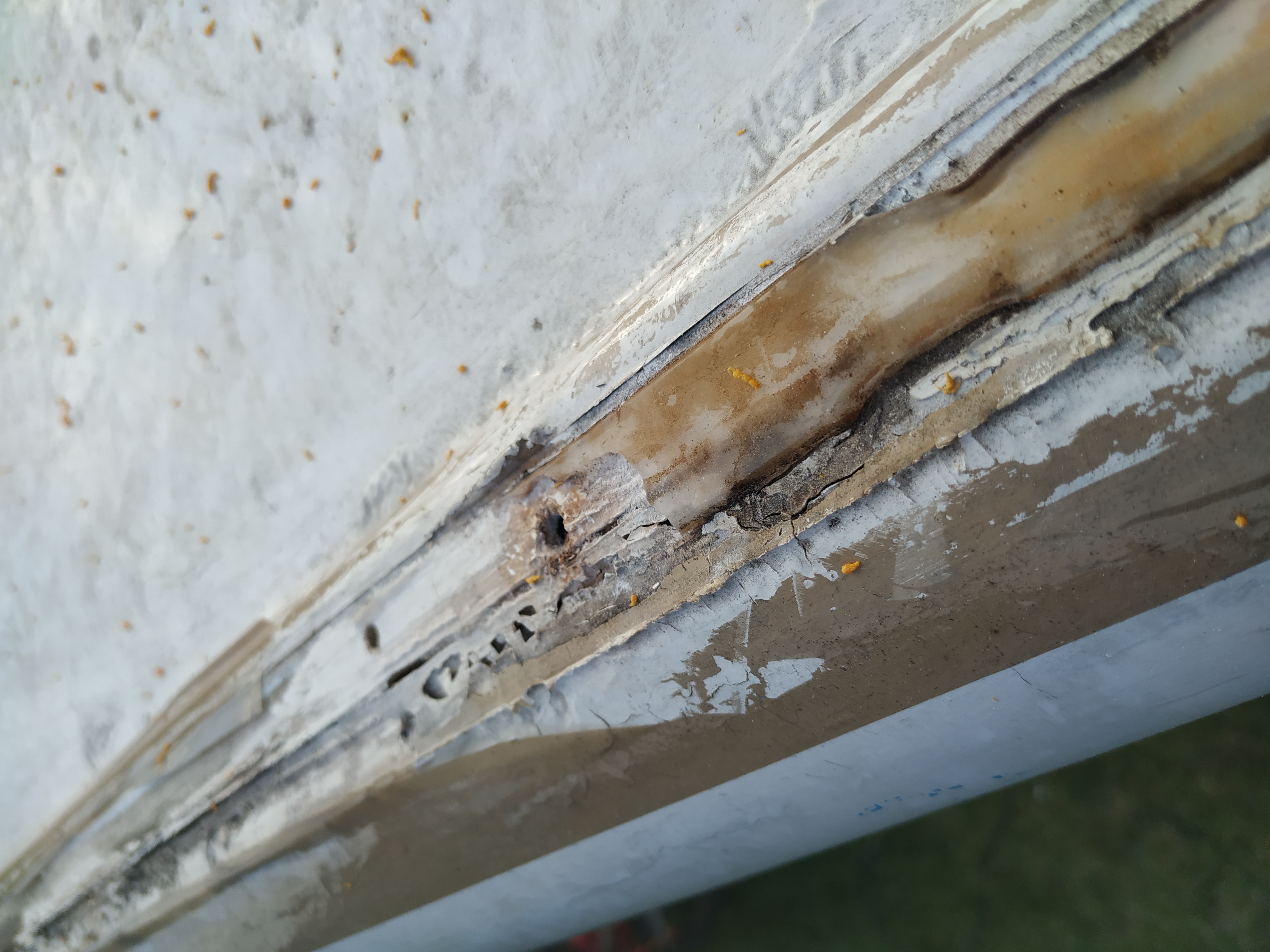

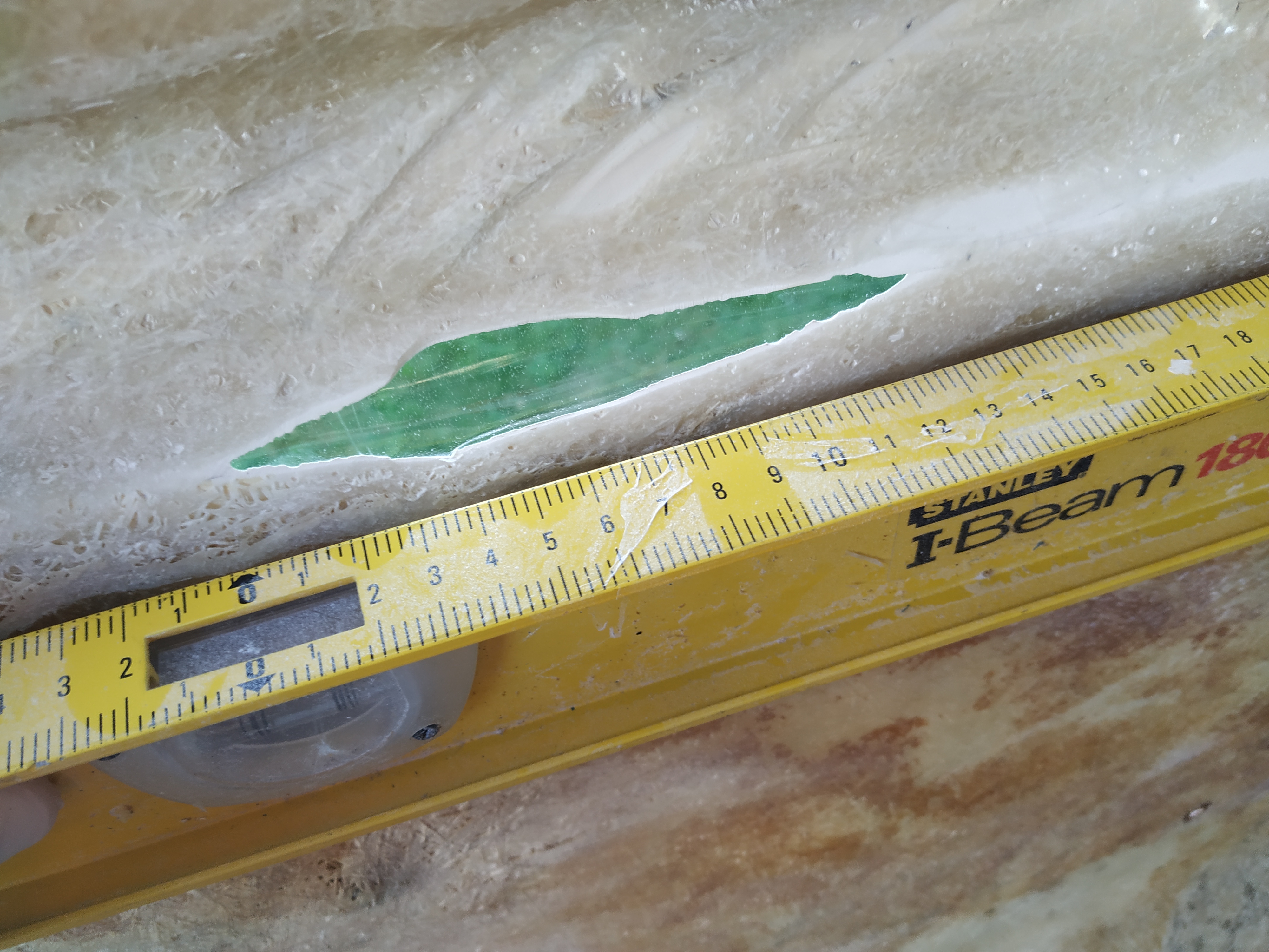

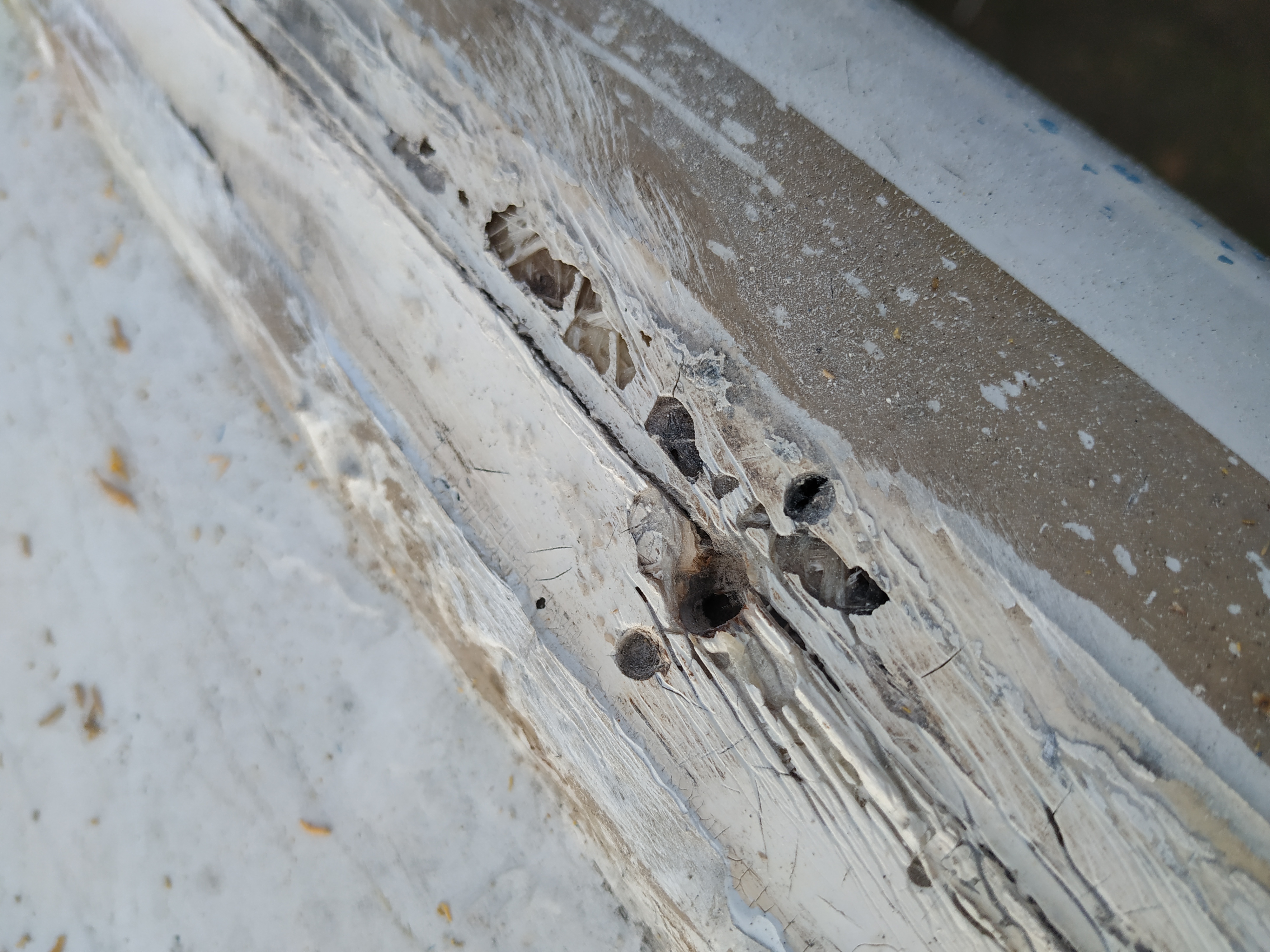

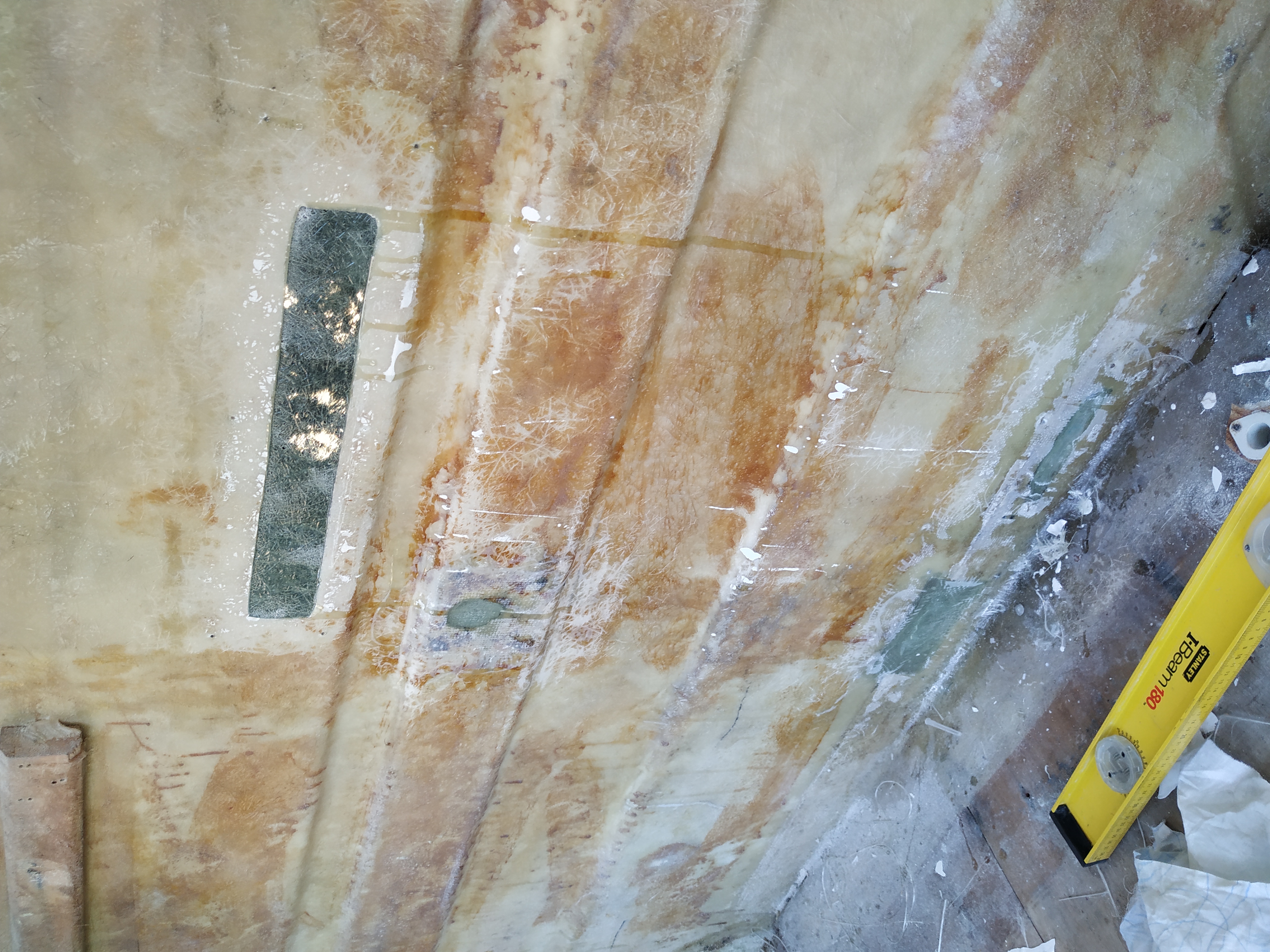

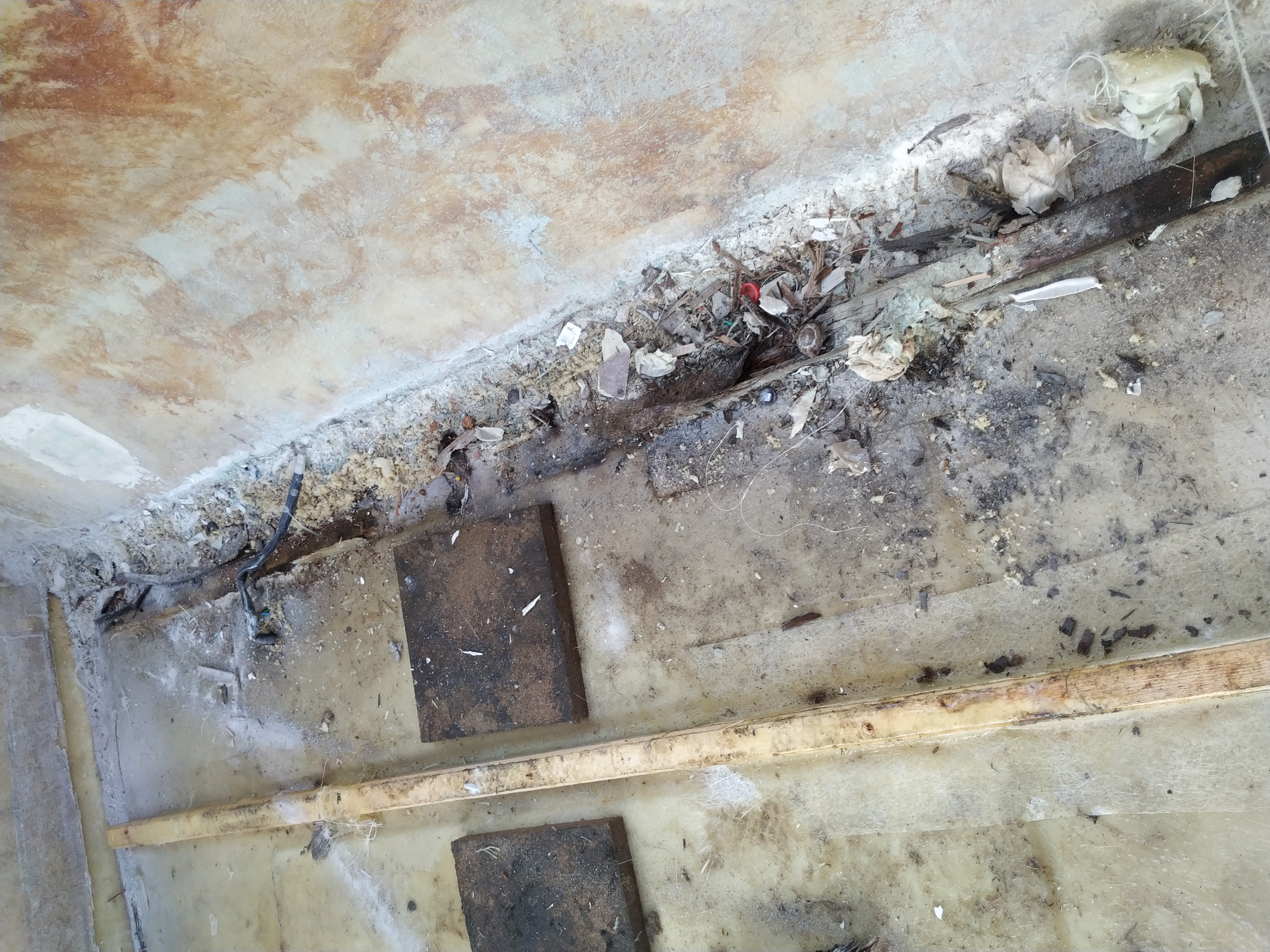

Dziś dalsza praca nad kufrem, laminowanie listwy zawiasów oraz pajączków od spodu + szlifowanie piątkowych manewrów.

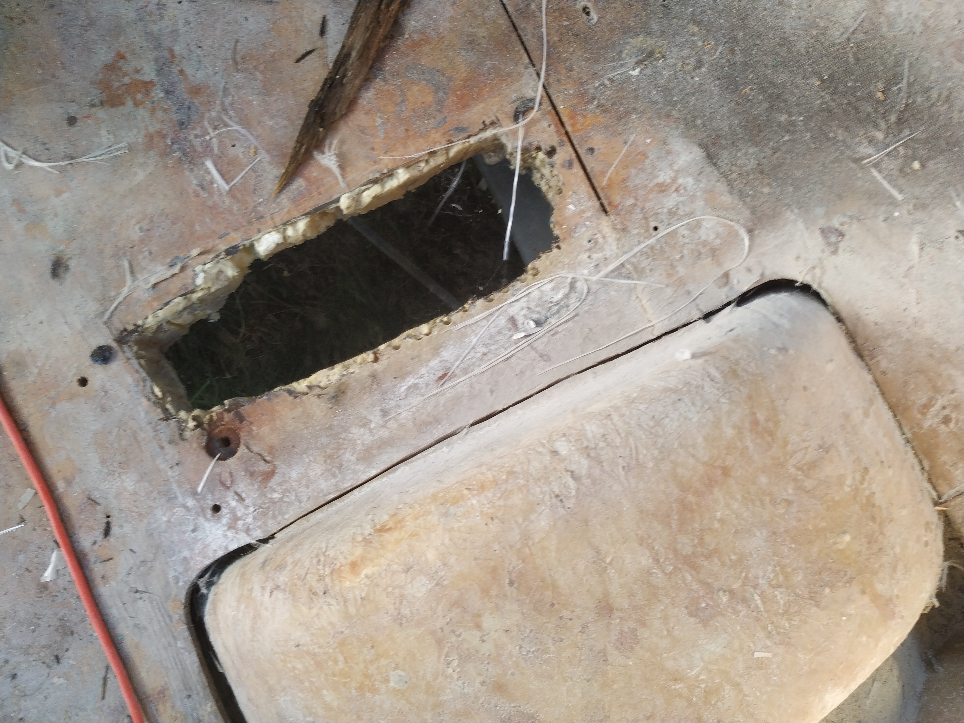

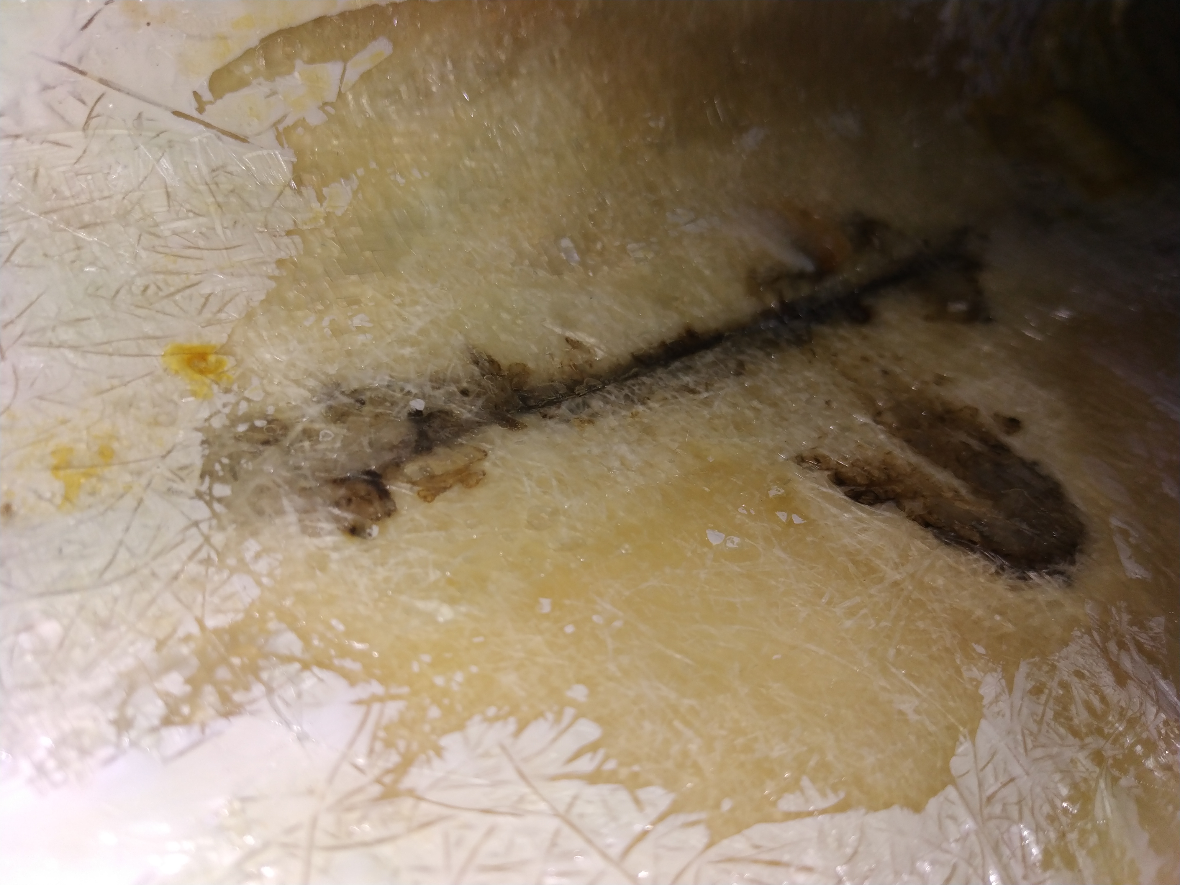

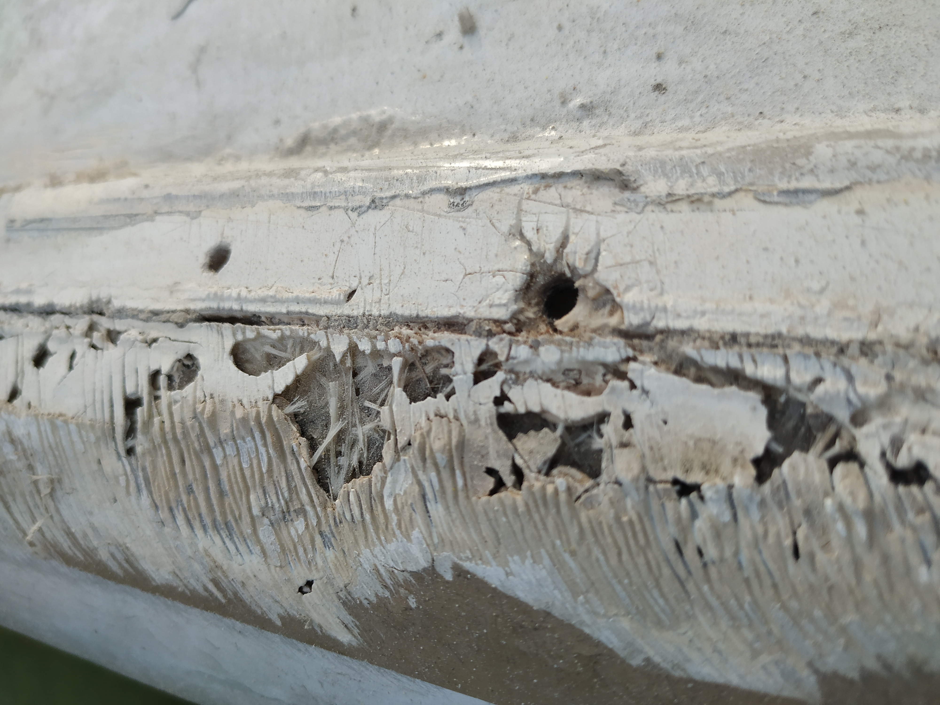

Również zdjęcie mechaniczne silikonu spod listew.
W wielu miejscach odsłonięte dziury w laminacie.
Do zaszpachlowania czy żywica i mata?

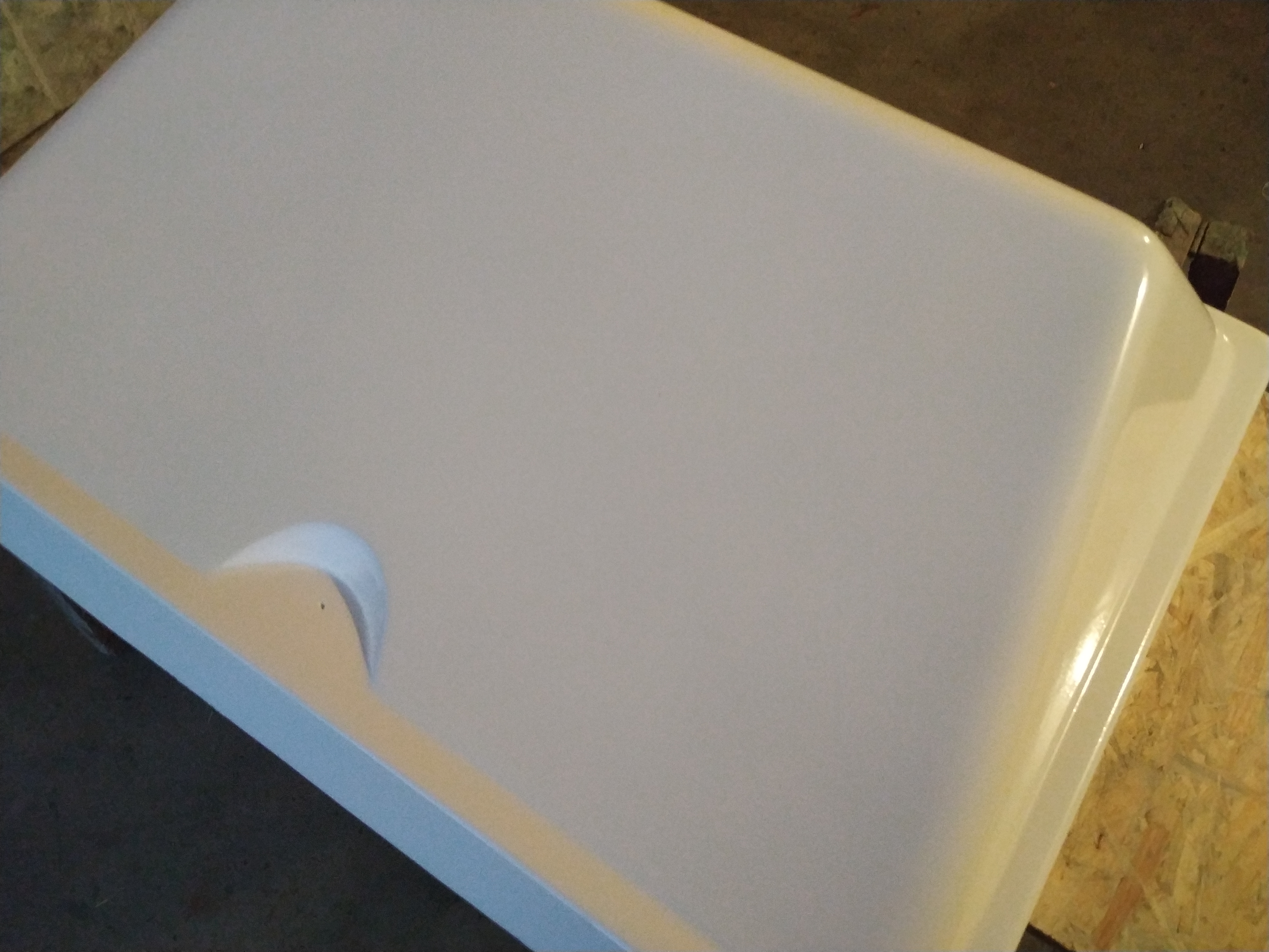

W Krakowie czekał już też na mnie polakierowany kufer w ramach testu jak przygotowywać i lakierować. Lakierowany rękami szwagra - wyszedł przyzwoicie, nawet bardzo.
Kufer w lakierze

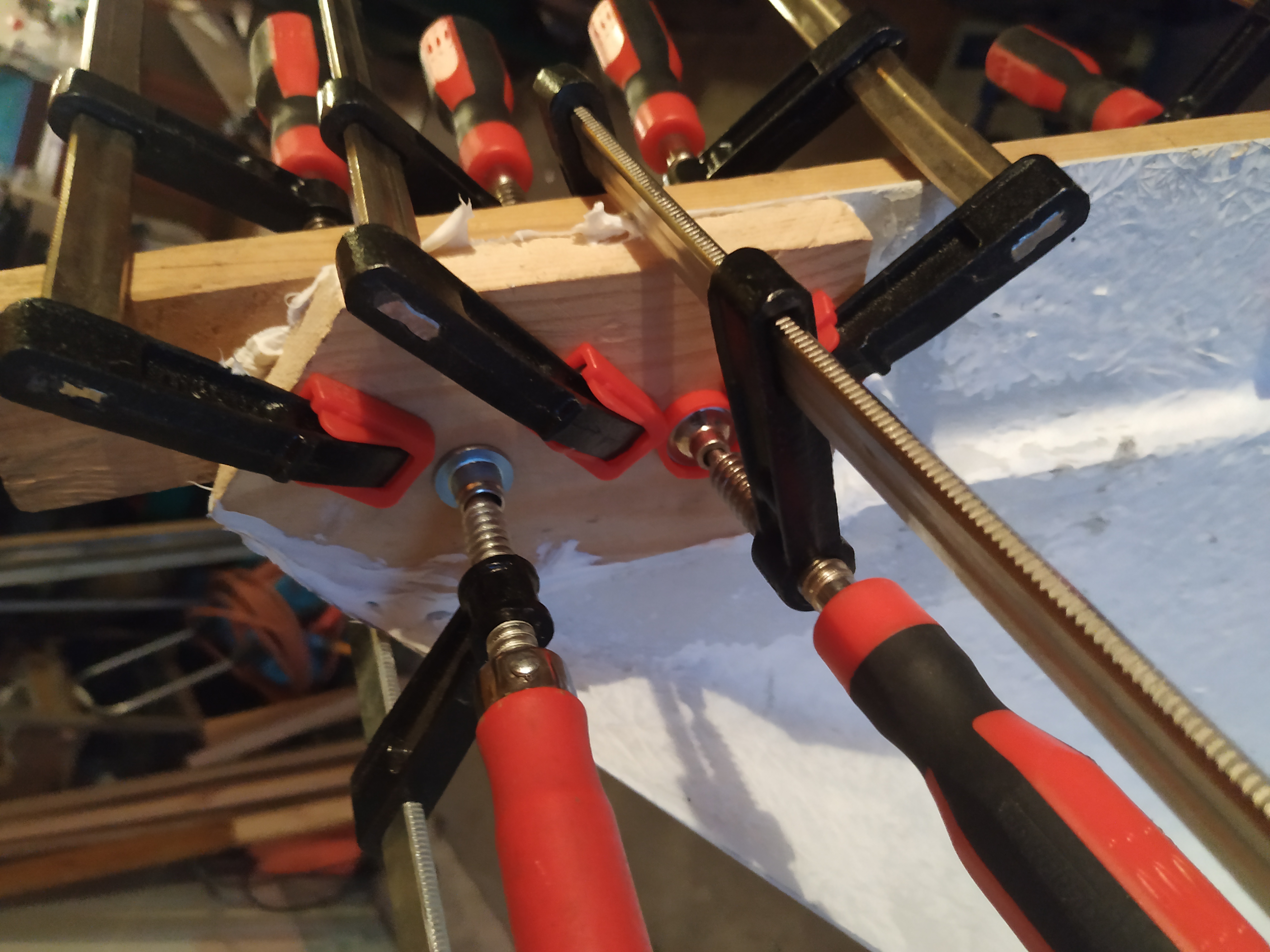

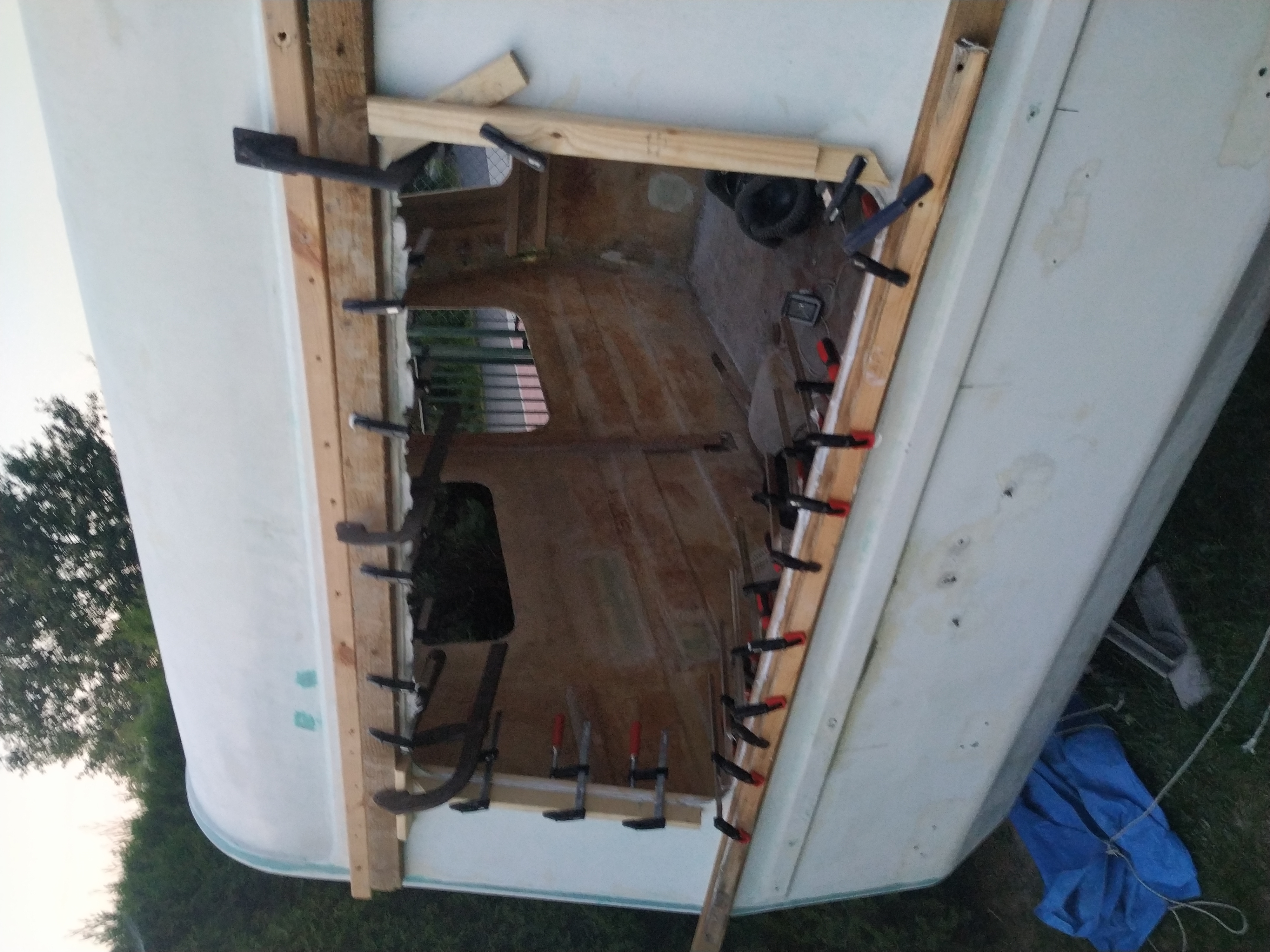

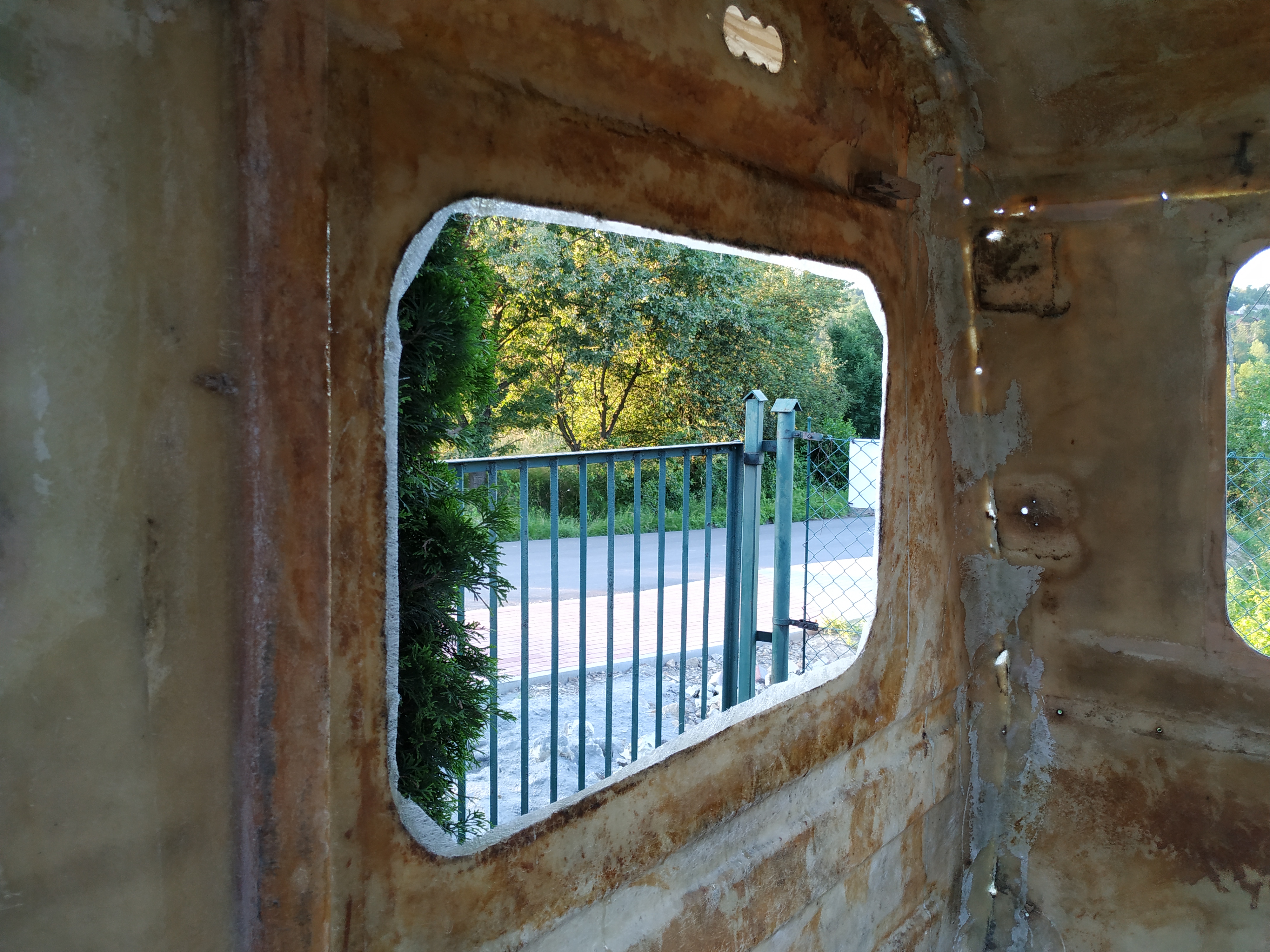

Przez te 3 popołudnia udało mi się wraz z Teściem wkleić trochę drewna, poszlifować i oczywiście polaminować.
Wklejona ramka okna i zalaminowany otwór gniazda
Drugie okno zostawione na noc do związania Mamuta
Polaminowane ostatecznie teraz jeszcze szpachla i znów szlifowanie

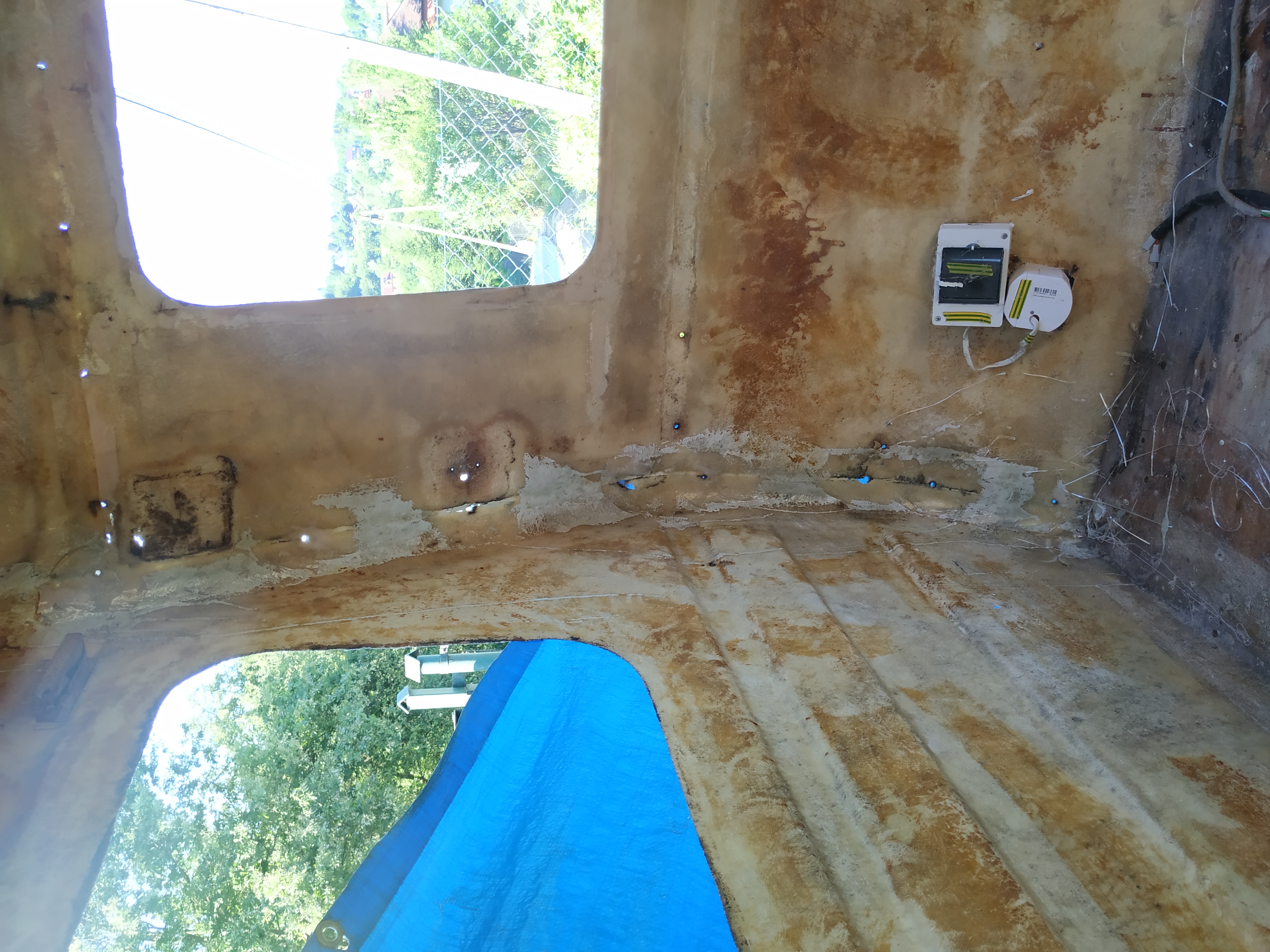

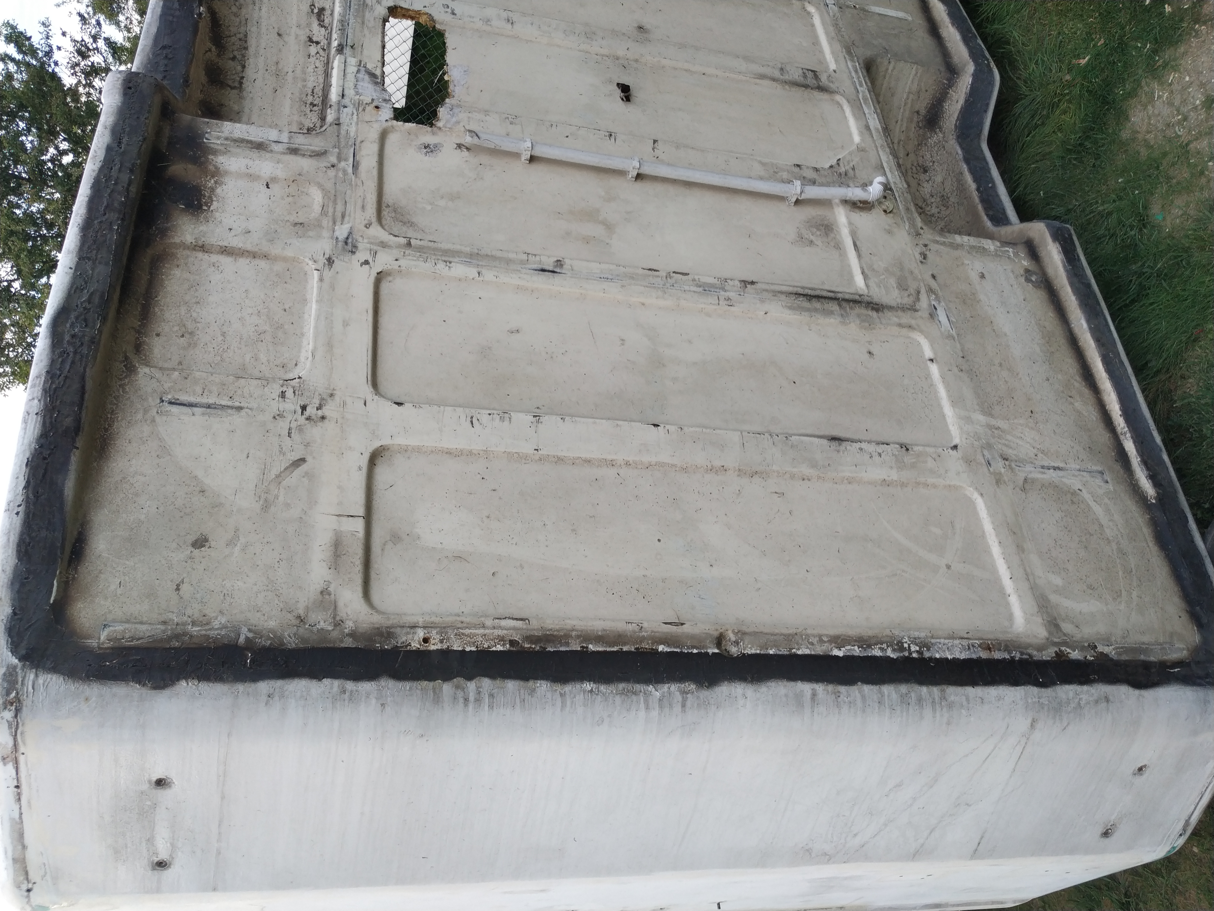

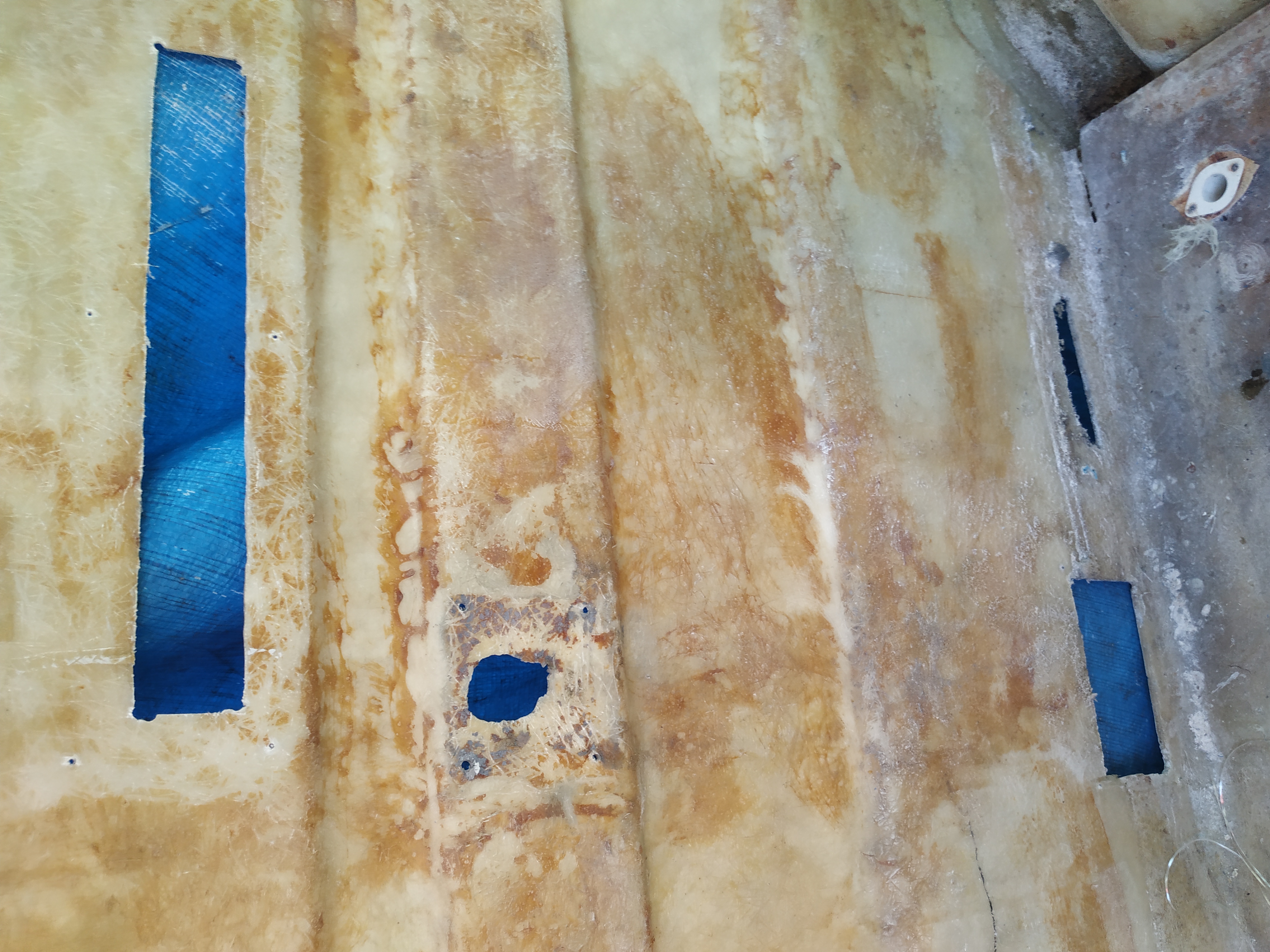

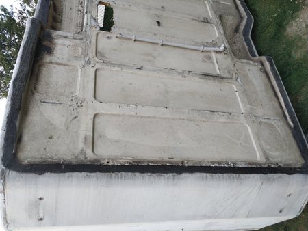

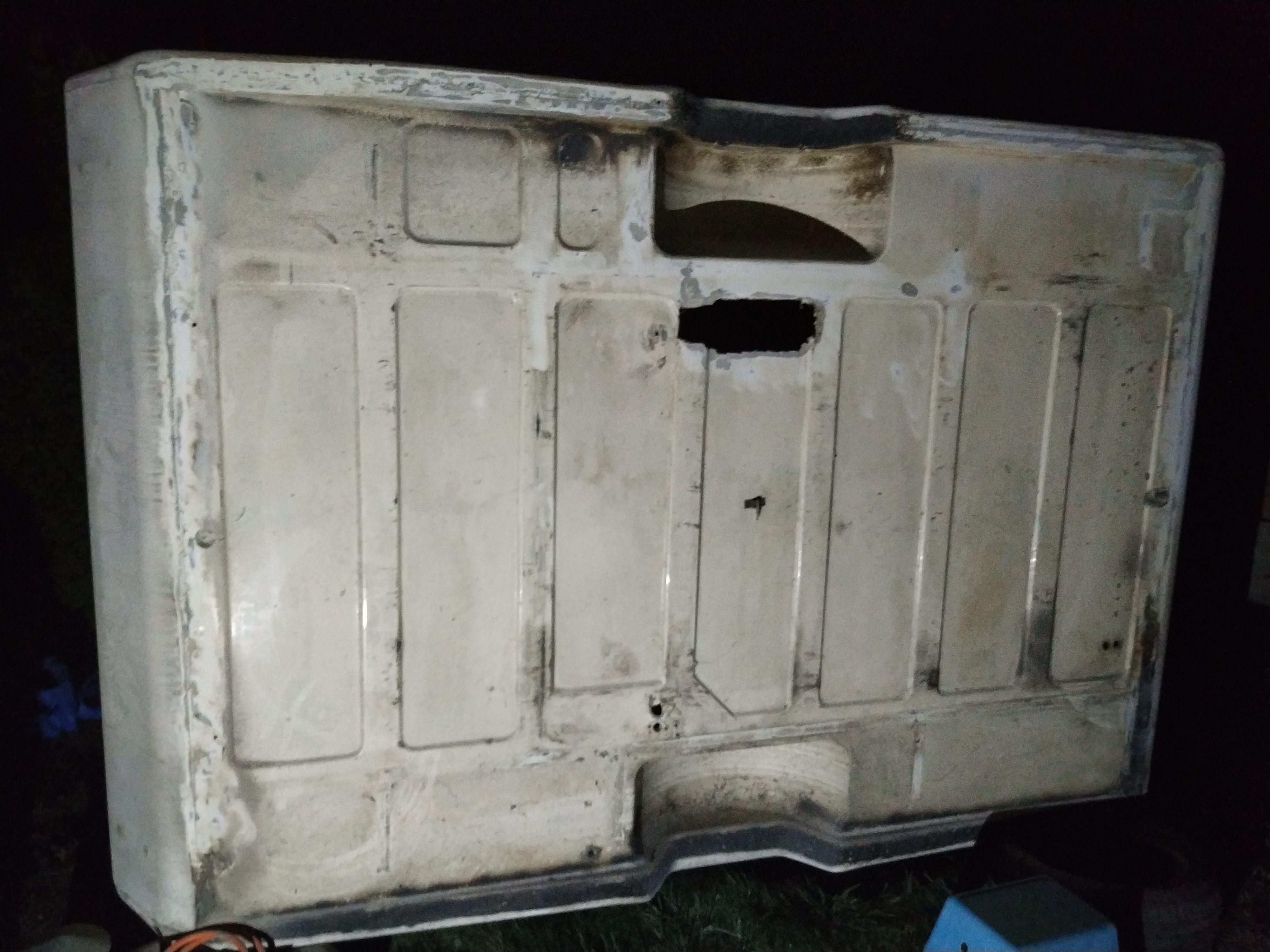

Dziś odcięta podłoga i wyjęta podłoga, zrzucona skorupka z ramy i przewrócona na boczek. Dół zacząłem czyścić z mazi czyli z czegoś co przypomina zabezpieczenie antykorozyjne i potem dla odmiany szlifowanie. Zostaję sam z remontem na dwa tygodnie - Teściowie zabierają mi dzieci nad morze :)

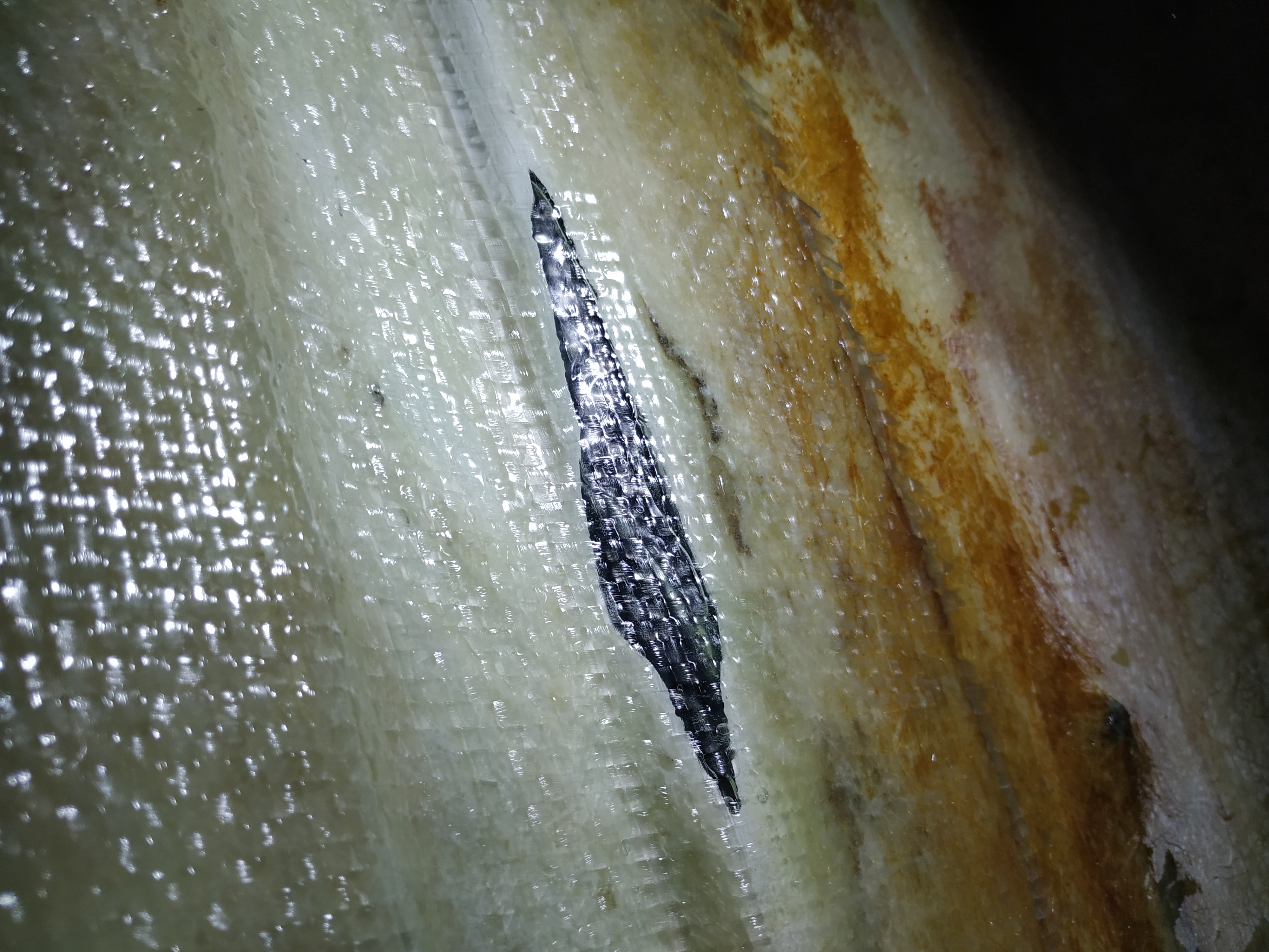

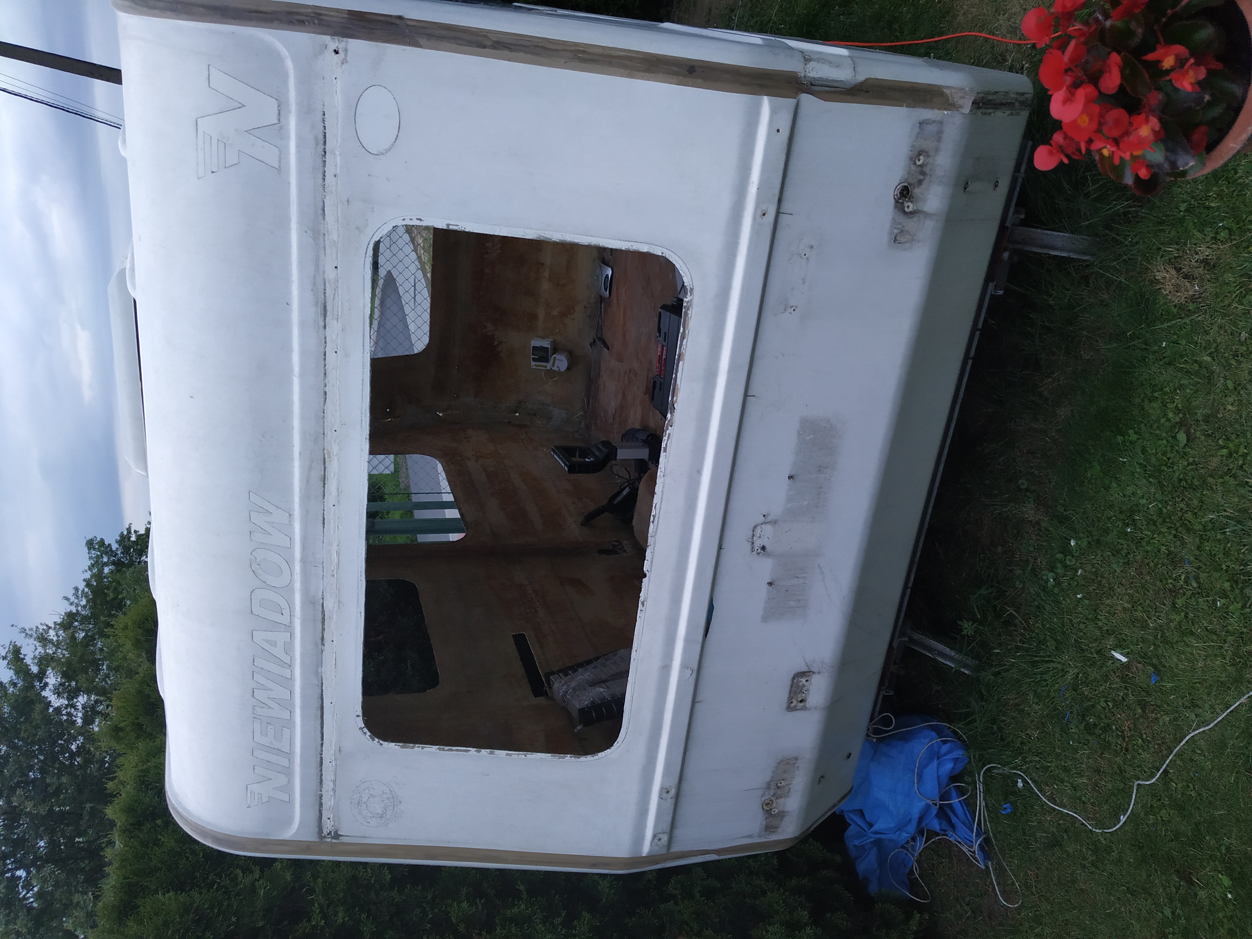

Aktualnie od trzech dni niestety pogoda słaba do roboty pod chmurką. W przerwach deszczu czyszczę i szlifuję spód. Potem w planie szpachla w dziury, szlifowanie na równo i na to żywica i mata. Czytam wiele wątków remontowych (niektóre po kilka razy) i taką chyba obiorę taktykę. Nie wiem jeszcze co potem czy wystarczy chlorokauczuk na spód czy warto zabezpieczać przed kamieniami dodatkowymi warstwami czegoś? W trakcie deszczu i po zmroku działam w garażu i przygotowuję listwy alu - pierwszy raz mam do czynienia z włóknina ścierną i jestem bardzo zadowolony z efektów a to jeszcze nie koniec pracy. Czy listwy warto potem zabezpieczać? Tylko czym? Bezbarwnym szprejem?
