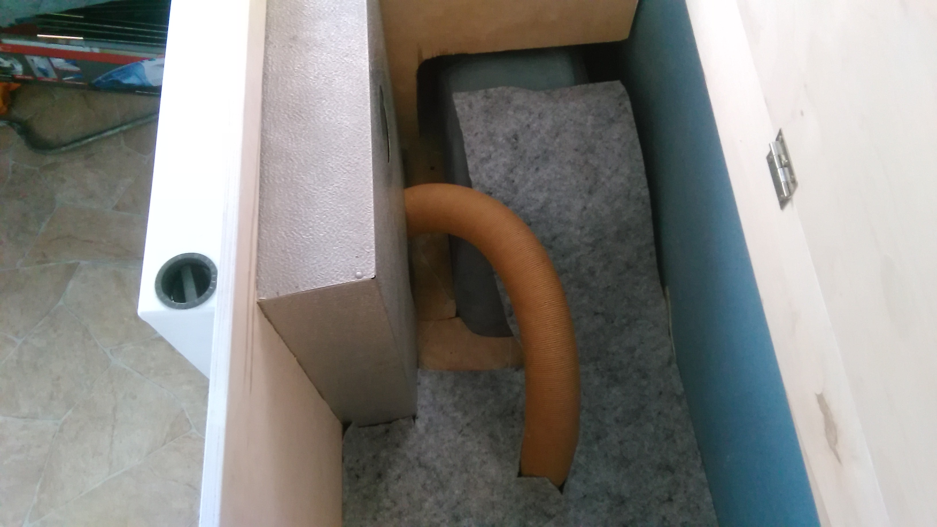

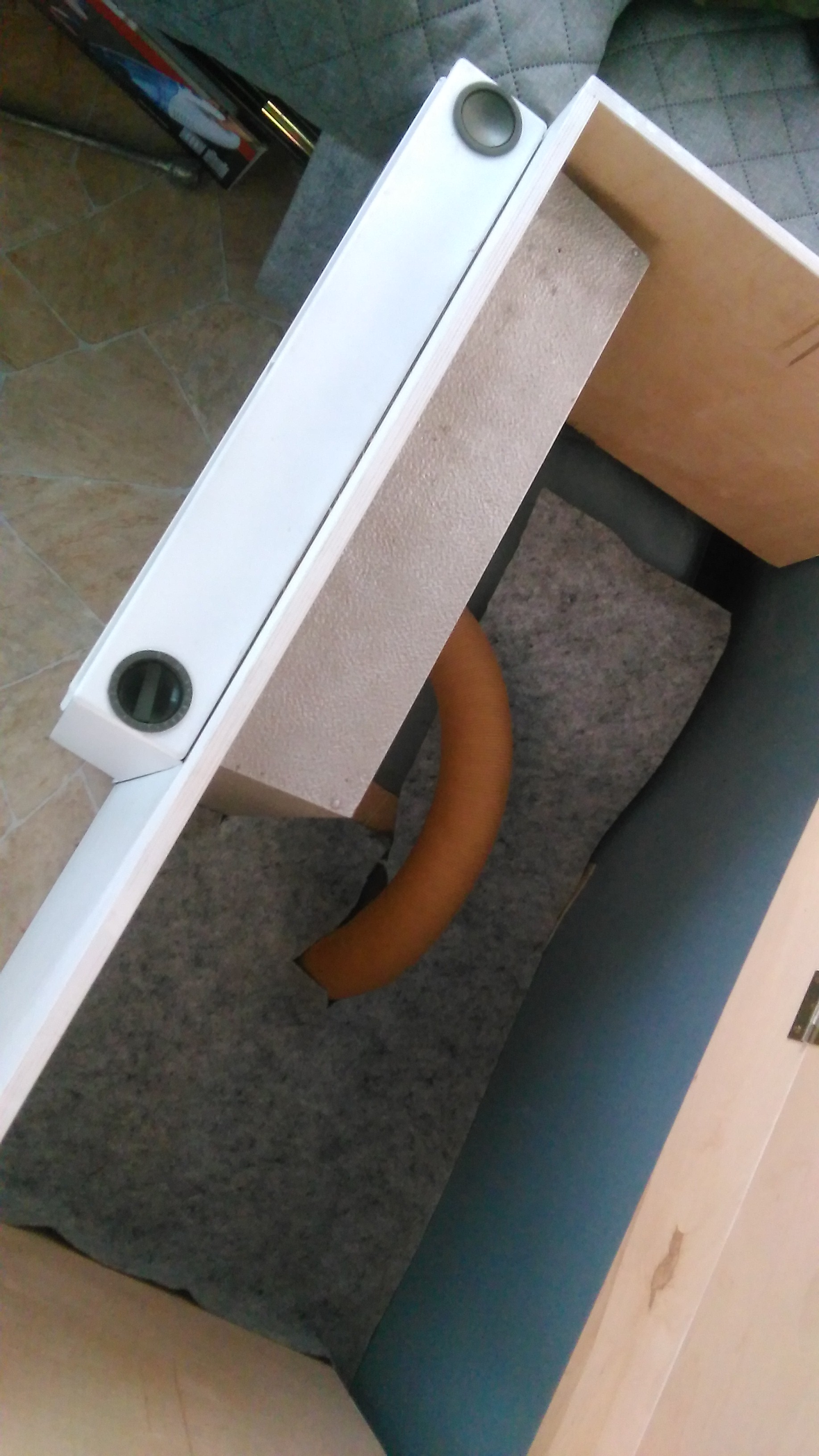

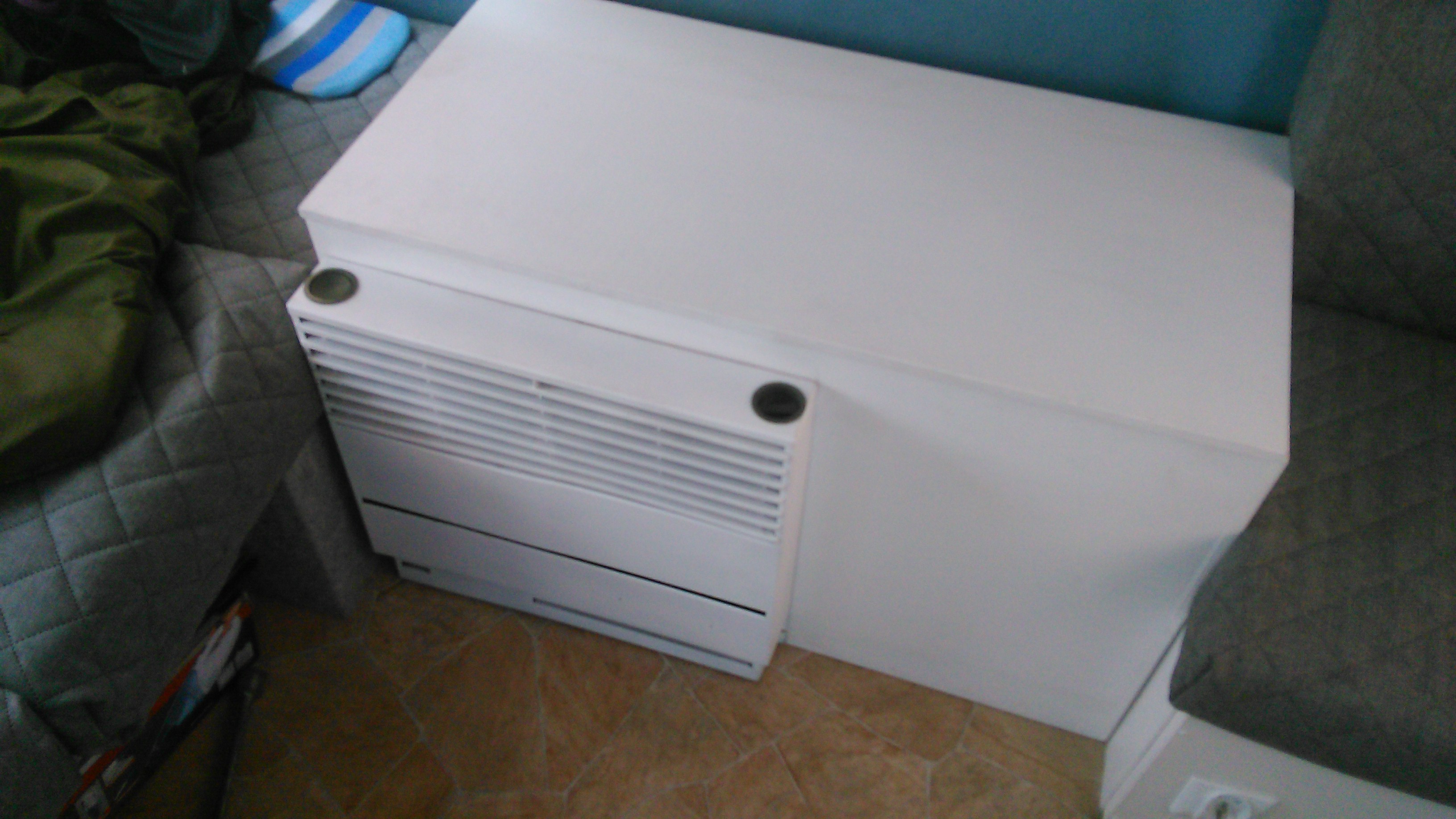

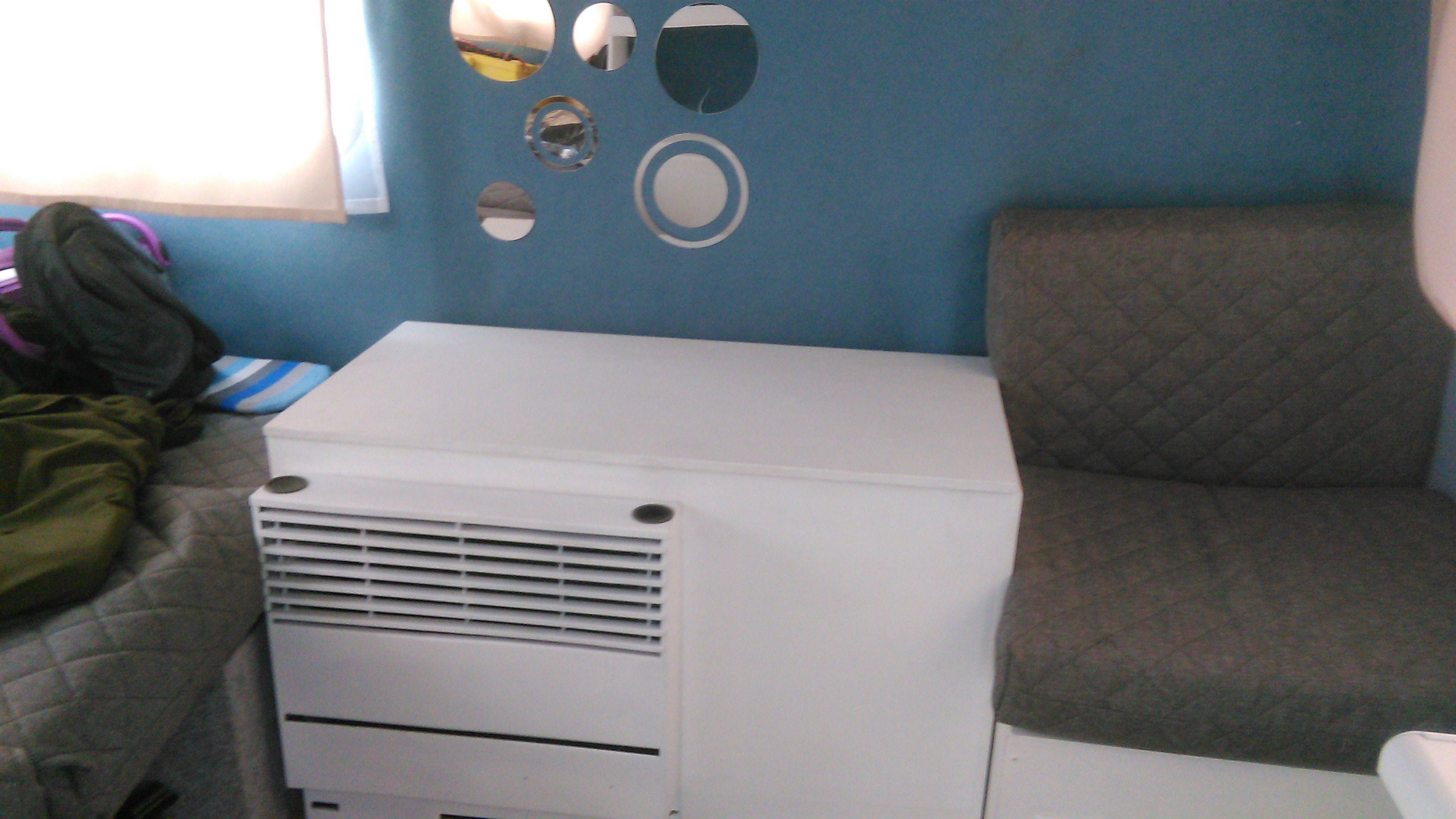

Postautor: mariusz724 » niedziela, 24 sty 2016, 12:17
A tu obiecane fotki .
Posty: 2987
Re: Śliczna niepraktyczna
Postautor: robert » niedziela, 24 sty 2016, 12:21
Ciekawe rozwiązanie z wylotem spalin pod przyczepę.
mariusz724
Postautor: mariusz724 » niedziela, 24 sty 2016, 12:43
W wielu Angielkach jest taki wylot spalin , właśnie pod podłogę .U Dizzy nie dało by się nigdzie ukryć rury spalinowej jeśli wylot byłby przez dach .

mariusz724 pisze:W wielu Angielkach jest taki wylot spalin , właśnie pod podłogę .U Dizzy nie dało by się nigdzie ukryć rury spalinowej jeśli wylot byłby przez dach .
Angielki mają jeszcze kominek na wylocie w podłodze, i mają bezpośredni wylot spalin.
mariusz724
Postautor: mariusz724 » niedziela, 24 sty 2016, 13:12
Tak tylko wy macie Carvera a to jest Truma SL 3002 wszystko wygląda w niej tak samo jak u was tylko wylot spalin jest bez tej blachy i jest bardziej oddalony od miejsca gdzie piecyk zaciąga powietrze potrzebne do spalania .W Carverach jedno i drugie jest bardzo blisko siebie .

Mariusz, a czym malowałeś obudowę :?:
mariusz724
Postautor: mariusz724 » niedziela, 24 sty 2016, 14:38
Podkład a potem biały mat .Wszystko kupione w puszkach gotowe do użycia.
KaHa
Posty: 74
Rejestracja: poniedziałek, 20 paź 2014, 20:06
Lokalizacja: Jaworzno
Postautor: KaHa » niedziela, 24 sty 2016, 14:48
Oczywiście farba żaroodporna?
mariusz724
Postautor: mariusz724 » niedziela, 24 sty 2016, 15:03
Tak podkład też .
Postautor: naal » niedziela, 24 sty 2016, 15:54
A sprawdzałeś jakoś wszystkie łączenia komina spalinowego? Uszczelniałeś jakoś w miejscu łączenia z piecem?
mariusz724
Postautor: mariusz724 » niedziela, 24 sty 2016, 16:22

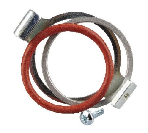

Wszystkie otwory w podłodze są uszczelnione Sikaflexem , natomiast połączenie rury z piecem nie było niczym uszczelniane .
Do uszczelnienia rury spalinowej z piecem wystarczy to co na fotce .
Postautor: naal » niedziela, 24 sty 2016, 16:56
A jest możliwość sprawdzenia pod kątem szczelności połączeń? Pytam, bo zacząłem się trochę gazu obawiać...
mariusz724
Postautor: mariusz724 » niedziela, 24 sty 2016, 17:08
Można sprawdzić ja mam znajomego gazownika od którego pożyczam mierniki i inne czujki ale on sam mówi że nie są one wiarygodne w 100%
Najlepszym miernikiem jest zdrowy rozsądek i wyczulony węch .... :lol:

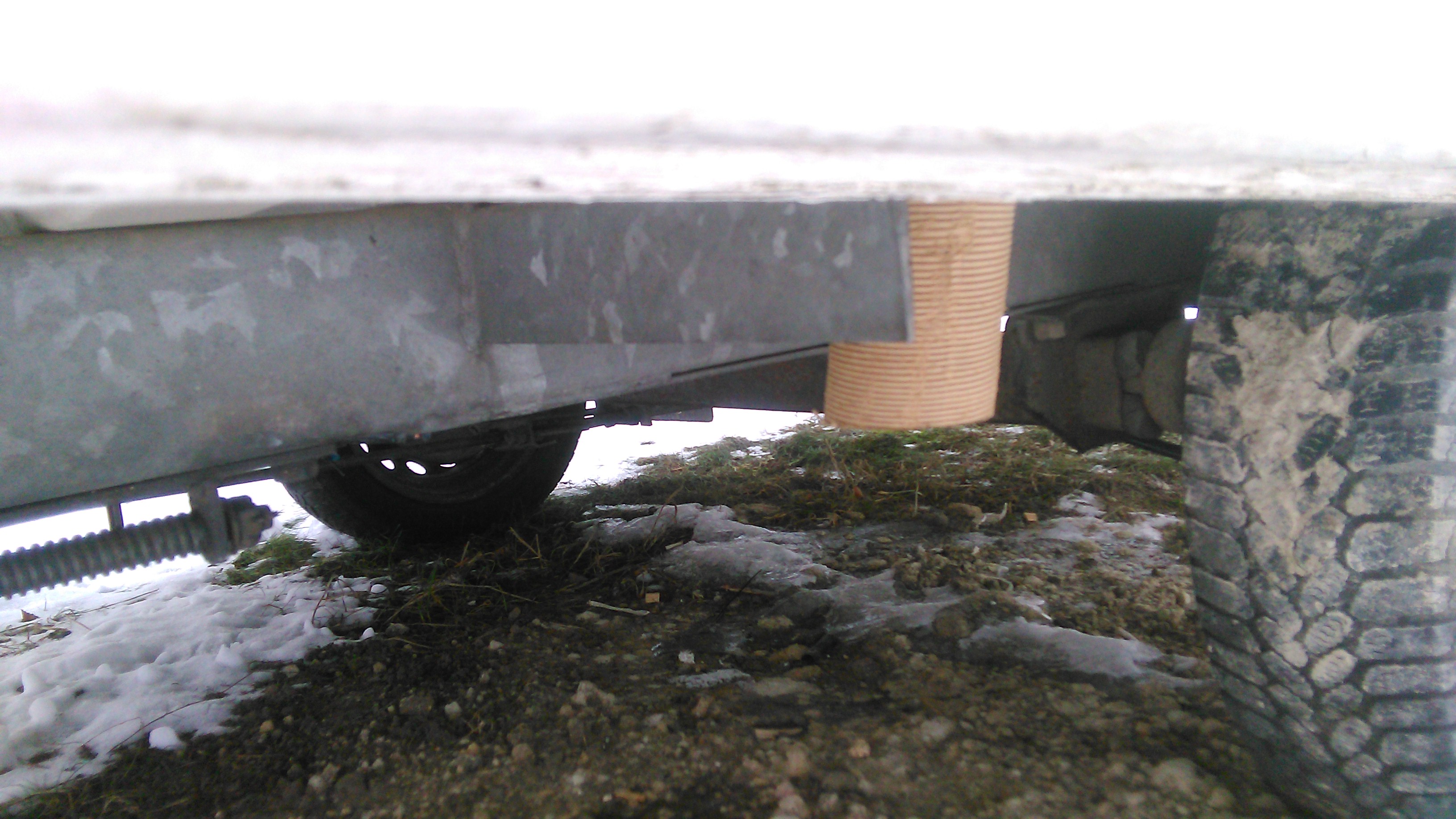

tomtoy
Posty: 318
Lokalizacja: WSC
Postautor: tomtoy » poniedziałek, 25 sty 2016, 09:24
Mariusz a ta rura papierowa pod przyczepą tak zostanie, nie zamoknie? Jest blisko koła wystarczy przejazd przez kałużę.
