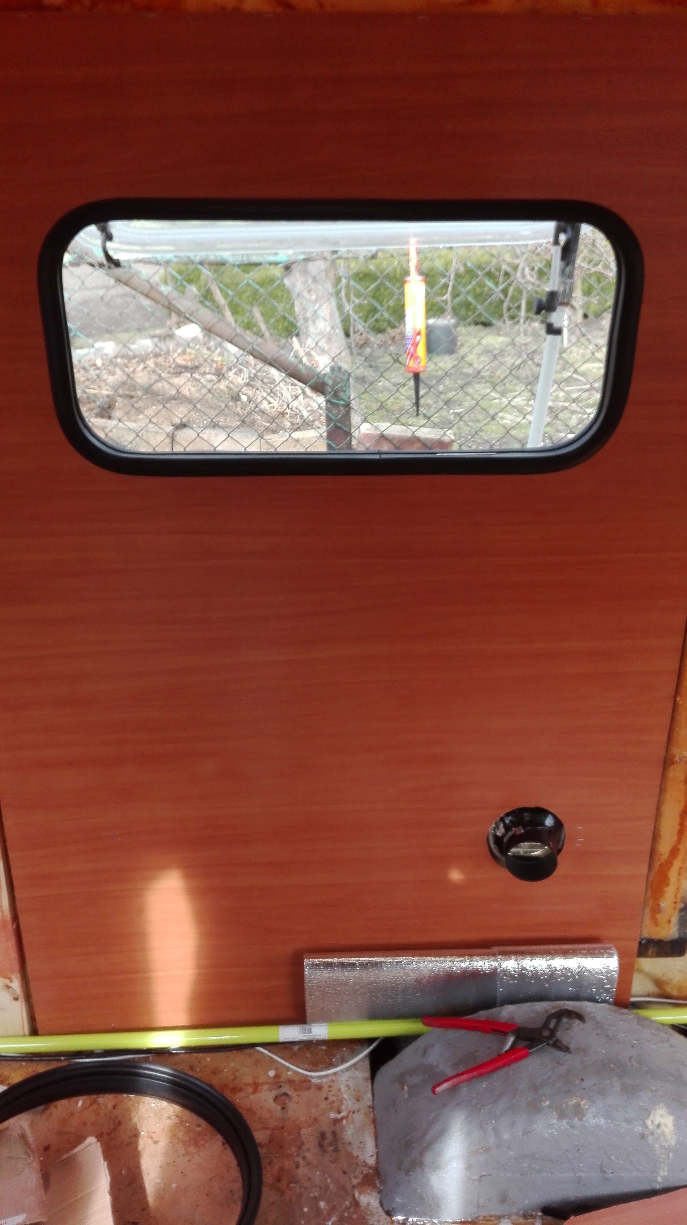

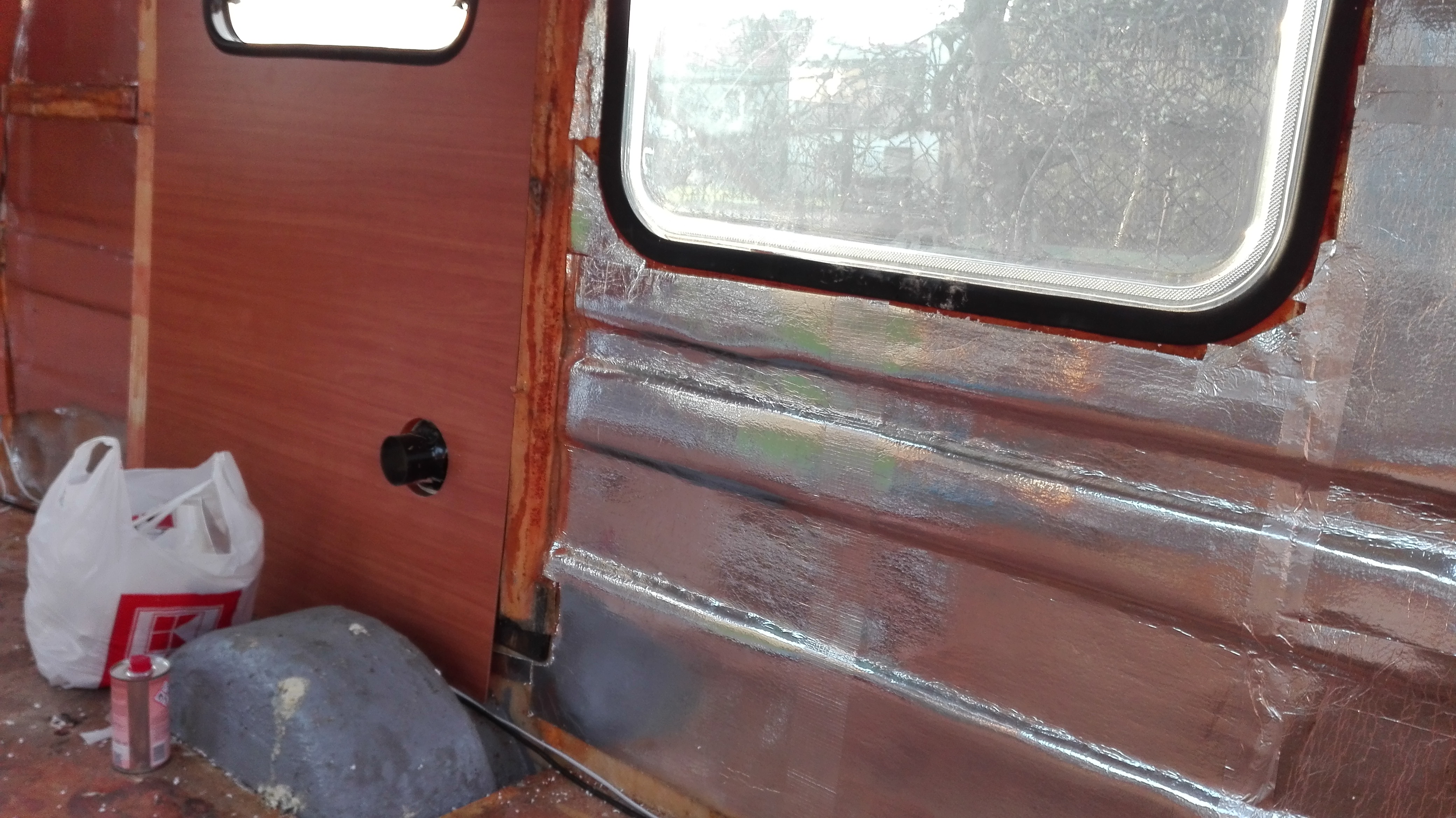

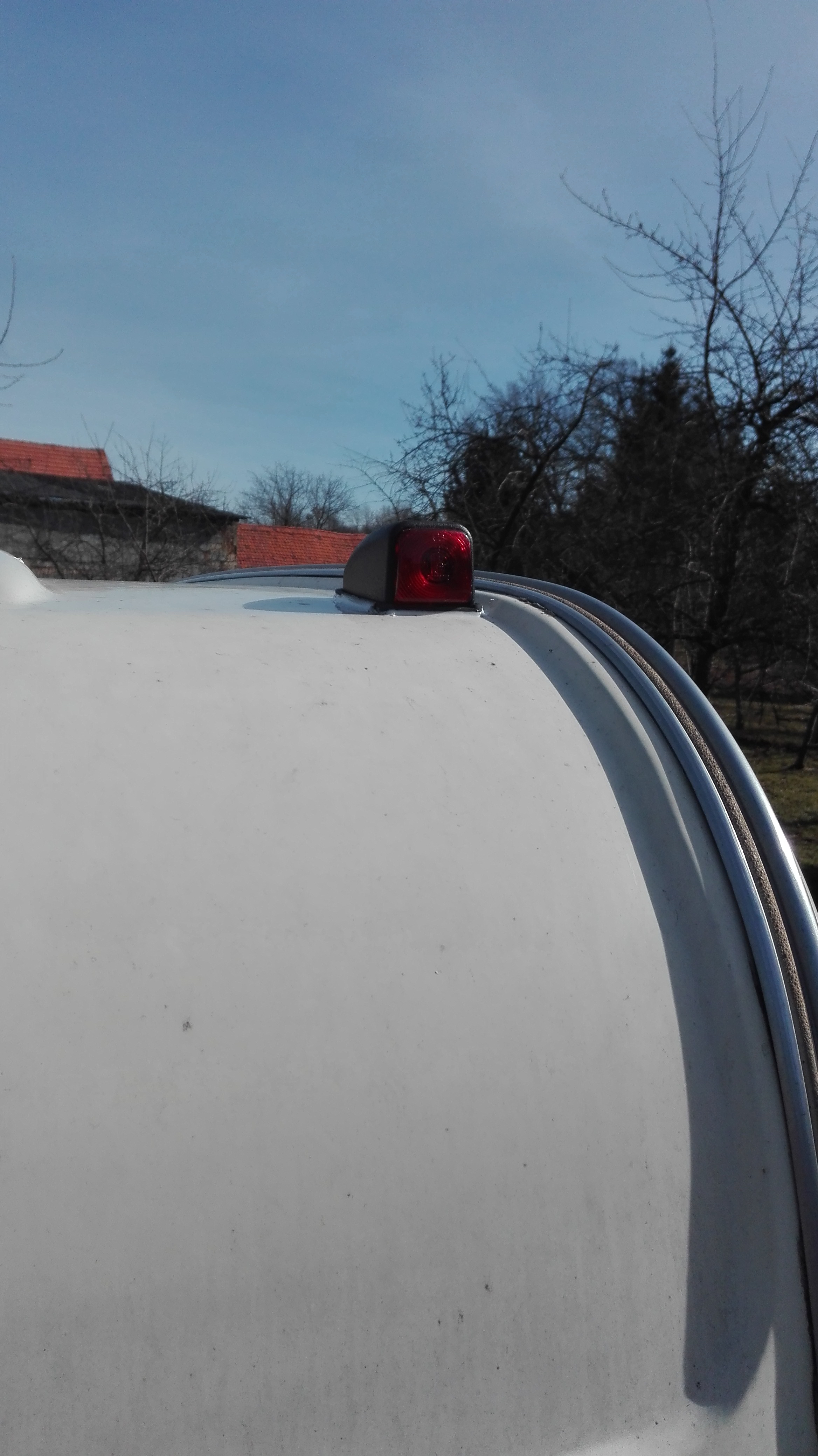

Sklejka wróciła na swoje miejsce na podłogę. Pod nią poszła warstwa ekranów. Czy pomogą w odizolowaniu? Nie wiem. Zobaczymy. Chwilowo nic więcej nie robie, bo pogoda za oknem taka a nie inna. Zainstalowałem kilka dodatkowych obrysówek. Sposób podpięcia do holownika nadal otwarty. Myślę nad spiralnym kablem ale jaki sposób połączenia bedzie ostateczny to się okaże.
Jakoż, że z inwestorem ( żona ) się nie dyskutuje to musiałem zerwać białe płuty paździerzowe. Kolor sie nie podoba i już. I pojawił się problem. Jedna z listewek nad przednim oknem nosi ślady przebarwienia od wilgoci. Postanowiłem, że jak płyty wyleciały to wymienie od razu uszczelki okna otwieranego. Więc i listewka profilaktycznie wyleci. I pytanie. Jest ona przyklejona na jakis rodzaj kleju i chciałbym się zapytać jaki klej zanabyć, żeby przykleić ją z powrotem. Reszta listewek zdrowiutka więc zostają i zostaną zaimpregnoiwane jakimś mazidłem.

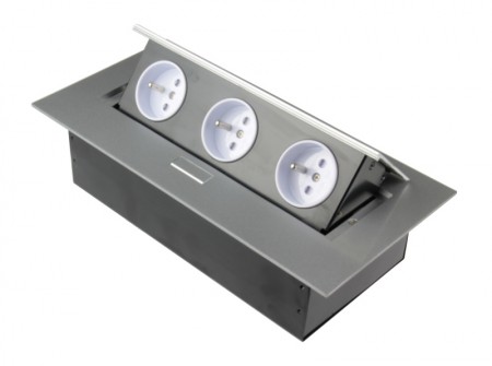

Temperatura za oknem oscyluje w granicy dwóch cyferek, pracodawca nie bardzo chce urlop dać, praca w systemie czterobrygadowym, więc w międzyczasie powoli dłubie sobie. Projekt ewoluuje nieustannie. Pewne pomysły szykuję do realizacji, zaś inne wyleciały. Z nowości to chcę z powrotem zlew zamontować i dodatkowe gniazdka elektryczne wbudowane w blat szafki a nad wszystkim będzie lidlowe radyjko podwieszane.

Poprawiona instalacja, dodane kilka obrysówek na przód, tył i boki. Zdjęcia będą w innym terminie, przyczepa opatulona plandeką.

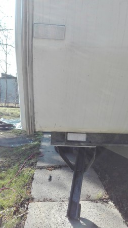

Idąc śladem kolegów pod zaczepem wyląduje zderzak. Zafira nie dysponuje olbrzymim bagażnikiem, a z tyłu będzie podróżował syn i siostrzeniec i wolałbym żeby na ich głowach nie wylądował dyszel. Któryś z kolegów zamontował takie coś w ence. Myślę nad czymś mniej pancernym, lżejszym fizycznie i wizualne. I oby nie trzeba było nigdy testować.
Adaptery rozchylające.
Dzisiaj po pierwszych przymiarkach. Wrażenia pozytywne. Chociaż nie obyło się bez kilku obelg skierowanych w stronę ramy, śrub, podpór. ostatecznie nie zostały zamontowane. Otwory pasują do ramy idealnie, czego juz nie mogę powiedzieć o podporach. Bo jeśli otwory w ramie pasują do adapterów to nie pasują do podpór. I jak spasuje je z podporami to do ramy nijak nie idzie ich przytwierdzić. I bynajmniej nie mam pretensji do Robcia, raczej do fabryki. Ale plan na jutro taki, że rozwiercę nieznacznie otwory i będzie po temacie.

Ostatnie kilka dni pogoda łaskawie pozwoliła podłubać przy skorupie to i udało się porobić co nieco. Na dachy wylądowały obrysówki, a pod podporami adaptery. Może to komuś się podobać lub nie, ale wyszedłem z założenia, że jak mam być widoczny to niech widzą, że coś się toczy.
Na dalszy ogień poszły nowe płyty paździerzowe. Wydaje mi się, że w całości lepiej to wygląda niż białe sztukowane z kawałków. Płyta kuchenna została założona do podłogi. Ściany wyklejone w całości ekranami, chociaż nie dawałem ich pod paździerzem. Generalnie przyczepa będzie wykorzystywana w wakacje więc wydaje mi się, że ekrany za paździerzem nie są konieczne. Czasu zostało niewiele, gdyż postanowiliśmy z żoną pojechać na majówkę do Radkowa.

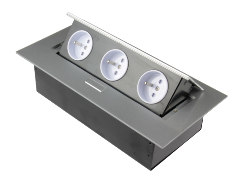

Fajny patent z tymi gniazdami. Tylko drogie trochę, na allegro znalazłem tańsze wysuwane pionowo.
- Posty: 758
Re: Remont Enki
Fajne,fajne. Też chciałem tańsze. Żona się uparła na te a z inwestorem nie chcę zadzierać.
