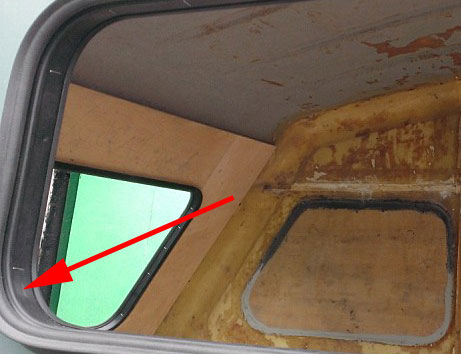

Takie szybkie pytanie do zorientowanych:
jak (a raczej czym) zakładaliścię tę cienką kedrę (?), która jest montowana na zewnętrznej powierzchni uszczelek?
vide foto
mariusz724
Re: Mój remont czyli 100 pytań do i relacja z prac
Postautor: mariusz724 » czwartek, 22 sie 2013, 13:01
Było gdzieś opisane teraz nie mogę odszukać ale ktoś dorabiał kawałek płaskownika na końcu zeszlifowany i w środku wywiercone małe oczko w które wsuwało się klin.W remontach u kogoś chyba też widziałem..
Posty: 2987
Postautor: robert » czwartek, 22 sie 2013, 13:38
Dzięki. O to chodziło...
Musze skopiować oba powyższe rozwiązania w jedno narzędzie.
Czyli zrobić wg pomysłu Zbicho, z modyfikacją Fsomaniaka tak, żeby ciągnąć a nie pchać.
Fsomaniak
Posty: 38
Rejestracja: poniedziałek, 26 maja 2008, 21:03
Lokalizacja: Elbląg
Postautor: Fsomaniak » piątek, 23 sie 2013, 14:45
Naprawdę lepiej jest ciągnąć. Przy pierwszej opcji jak pchałem to szło jak krew z nosa. Po modyfikacji raz dwa i kliny były włożone.
