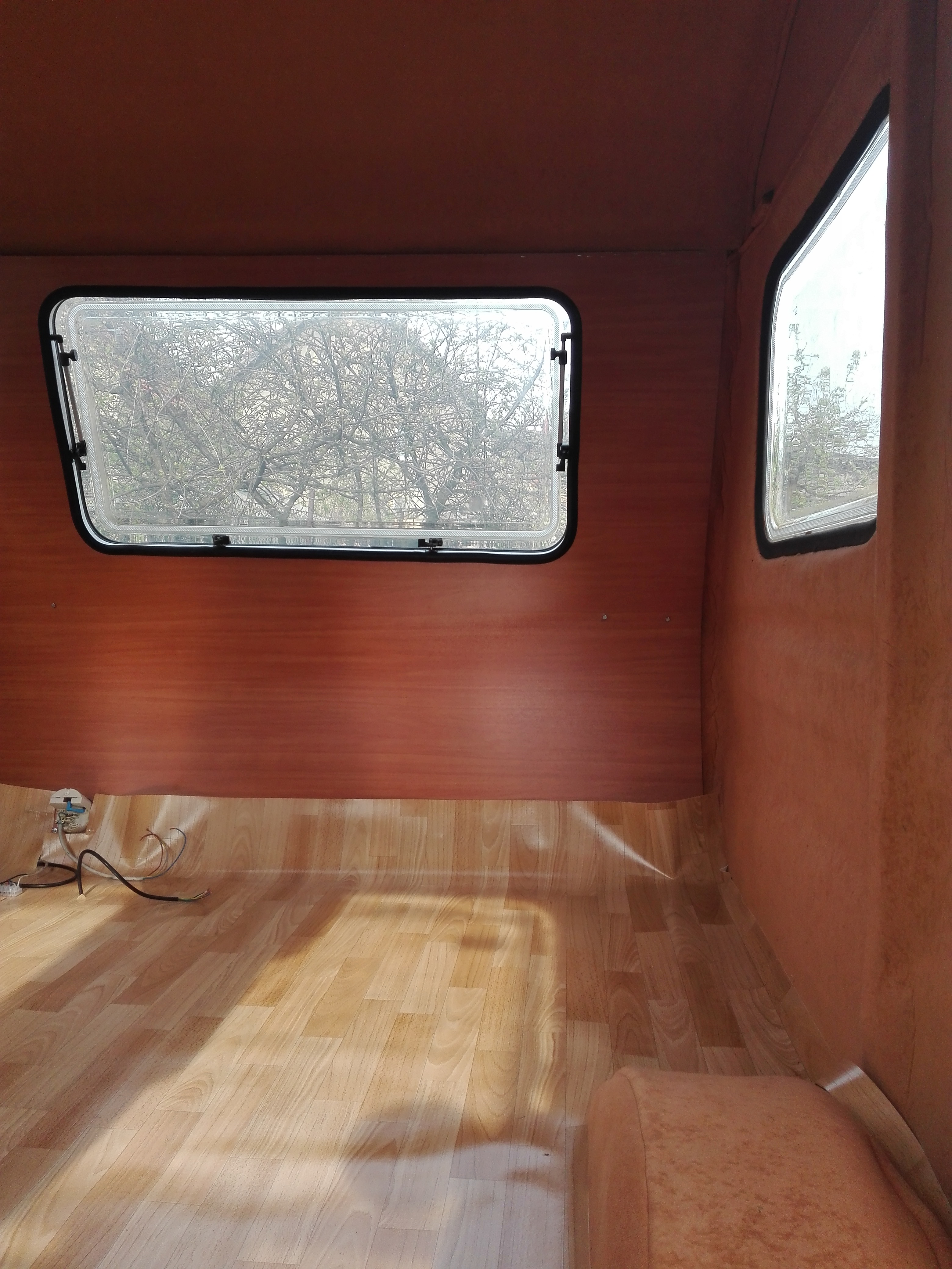

Przy obu dużych oknach dałem płytę hdf w całości do podłogi. Było ciężko dopasować ale się dało.

Fajny kolor, nie spotkałem w sklepie, gdzie kupiłeś?

Kupowałem w hurtowni meblowej u siebie w mieście. Olcha miodowa.

Florida_blue pisze:Można, ale będzie gorzej ja przykleić, bo jest dużo nierówności i jeszcze ją trzeba upchnąć pod uszczelkę okna. Płyta fajnie wygląda :)
Piszesz o wykładzinie? Ja miejsca między oknem a boczną ścianą wypełniłem styropianem 3cm, na to płyta pilśniowa i wykładzina,wyszło super. Należy tylko pamiętać aby ekranem nie dojeżdżać pod uszczelkę a do niej, potem remontówka fajnie wchodzi pod uszczelkę.

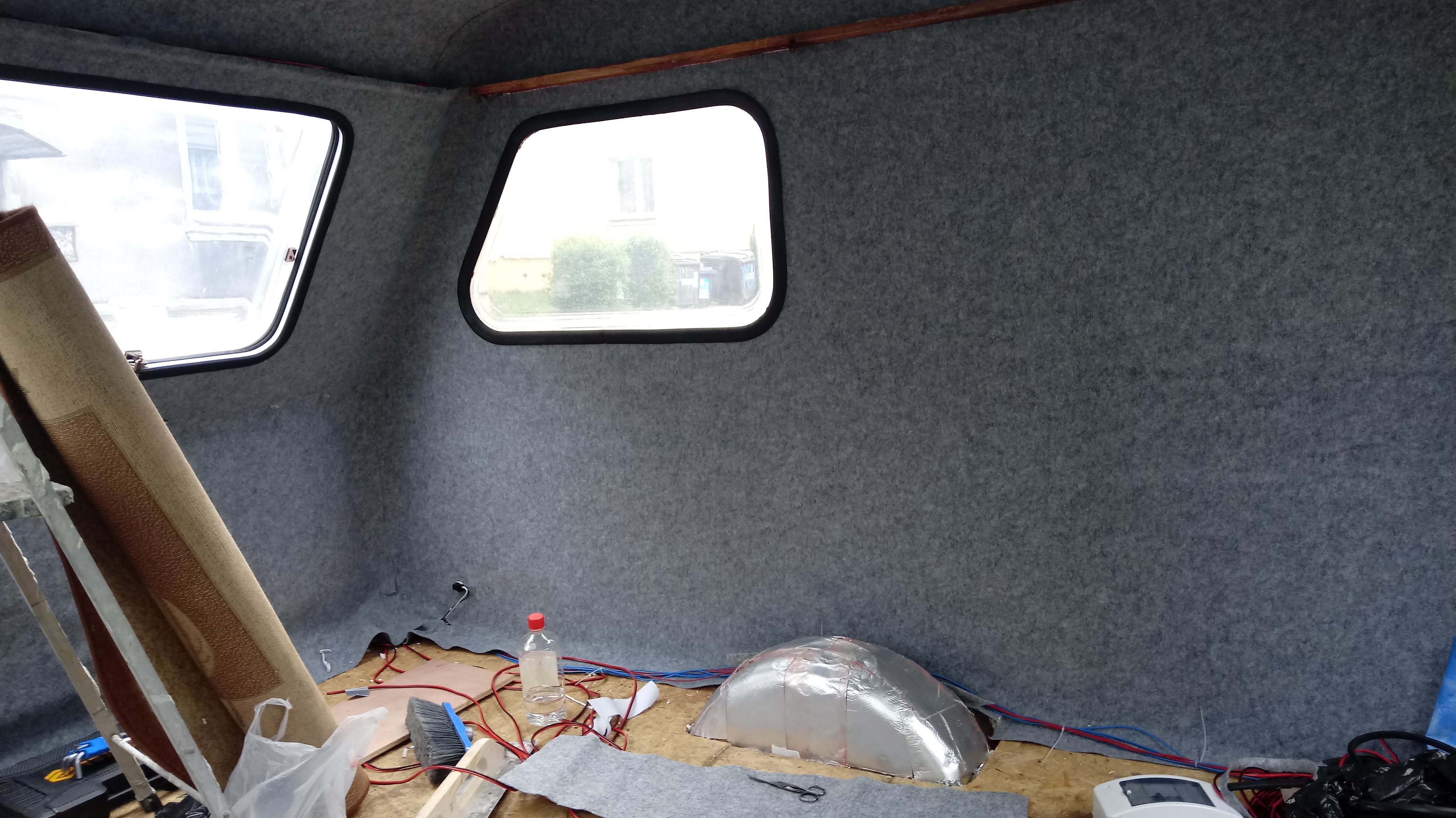

A ja mam ekrany wyklejone wykładziną.

Tantalos, oko - ale wy wyrównaliście tę "dziurę", czyli jest wypełniona styropianem plus jakaś płyta i dopiero jest oklejone :) wygląda to bardzo fajnie. A ja już sobie wyobraziłam, że eloziomwaw rozważa po prostu oklejenie wokół okna wykładziną zamiast płyty.

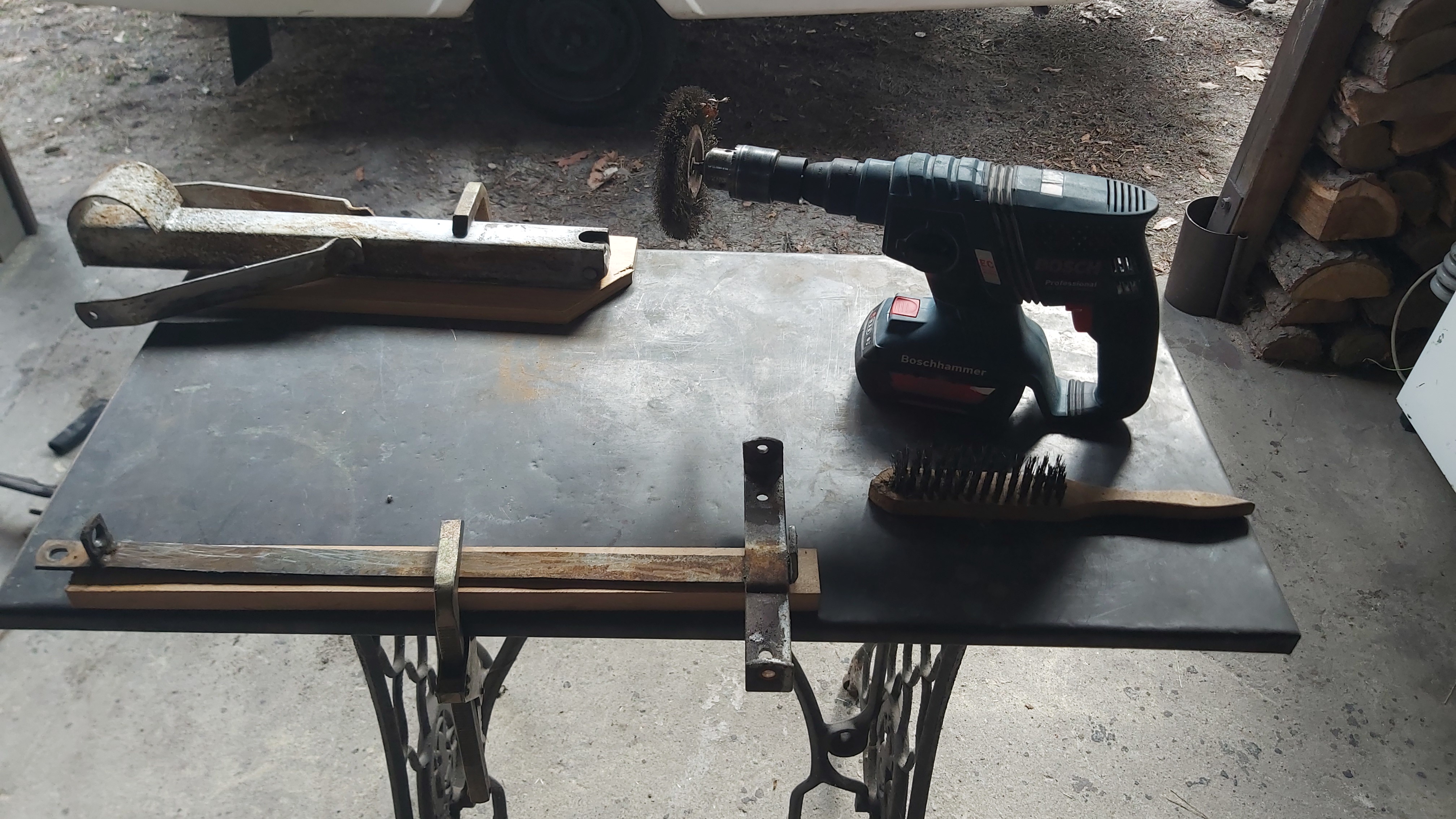

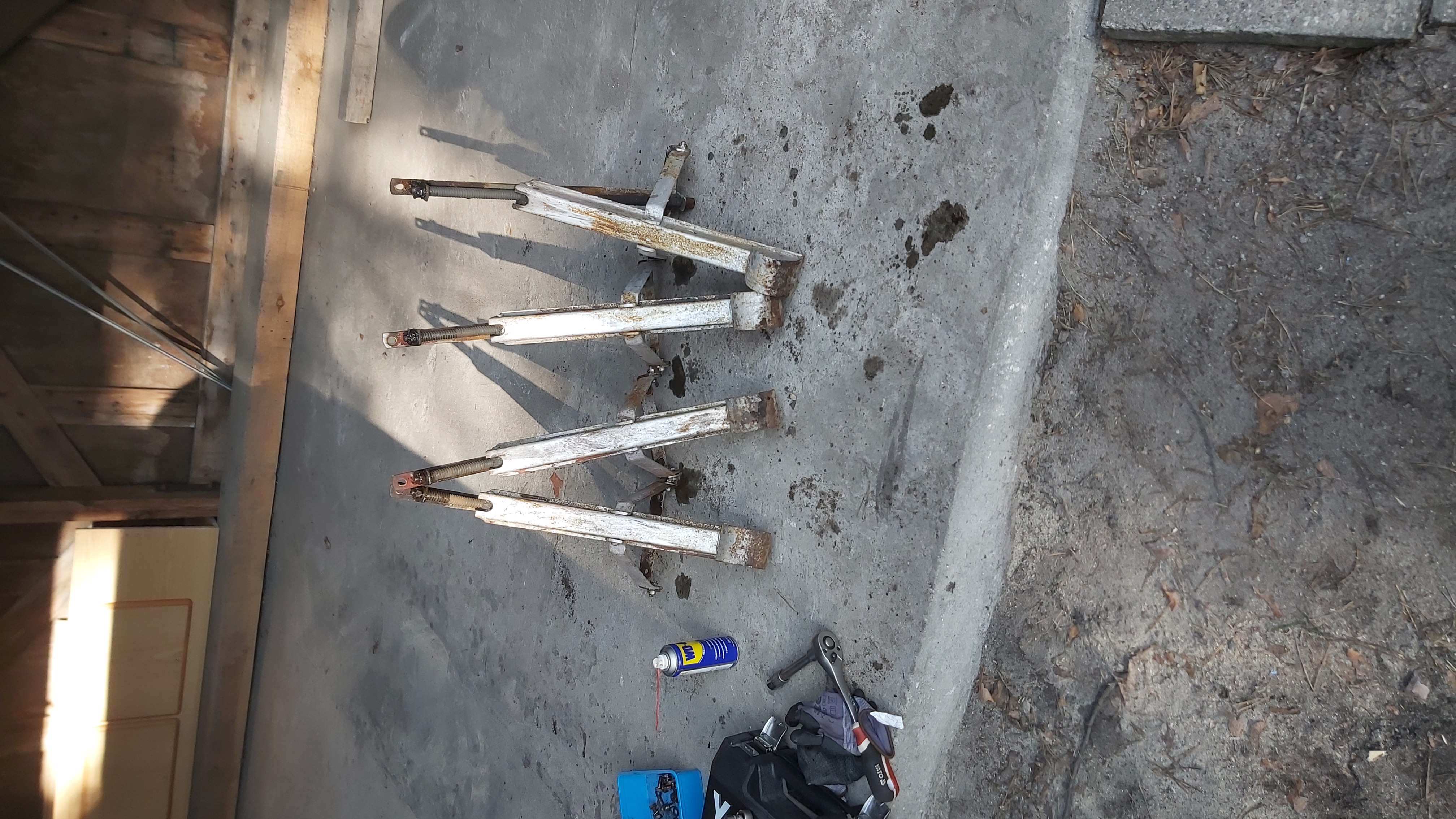

Podpory do oczyszczenia i malowania, to też ocynk jak rama? Bo chciałem malować hammeraitem ale do ocynku specjalna farba chyba.
Wszystkie śruby dam nowe, nakrętki z plastikowym kołnierzem zabezpieczającym przed odkręceniem.
Myślałem żeby dać też takie na końce śrub od regulacji zamiast zawleczek?

eloziomwaw pisze:Podpory do oczyszczenia i malowania, to też ocynk jak rama? Bo chciałem malować hammeraitem ale do ocynku specjalna farba chyba.
Ocynk czy nie? Czym malować?

Grunt to dobre miejsce do pracy :-)
Mogę pomalować podpory hammerite czy są ocynkowane i wtedy inna farba?
