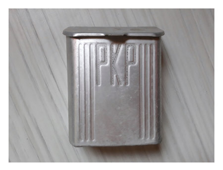

Ja bym pomalował na srebrno. Będzie bardziej przypominał... PRL :mrgreen:

TomekN126N pisze:Ja bym pomalował na srebrno. Będzie bardziej przypominał... PRL :mrgreen:
Może sobie wylaminuję taki PRL z przodu kufra :roll: :lol:
