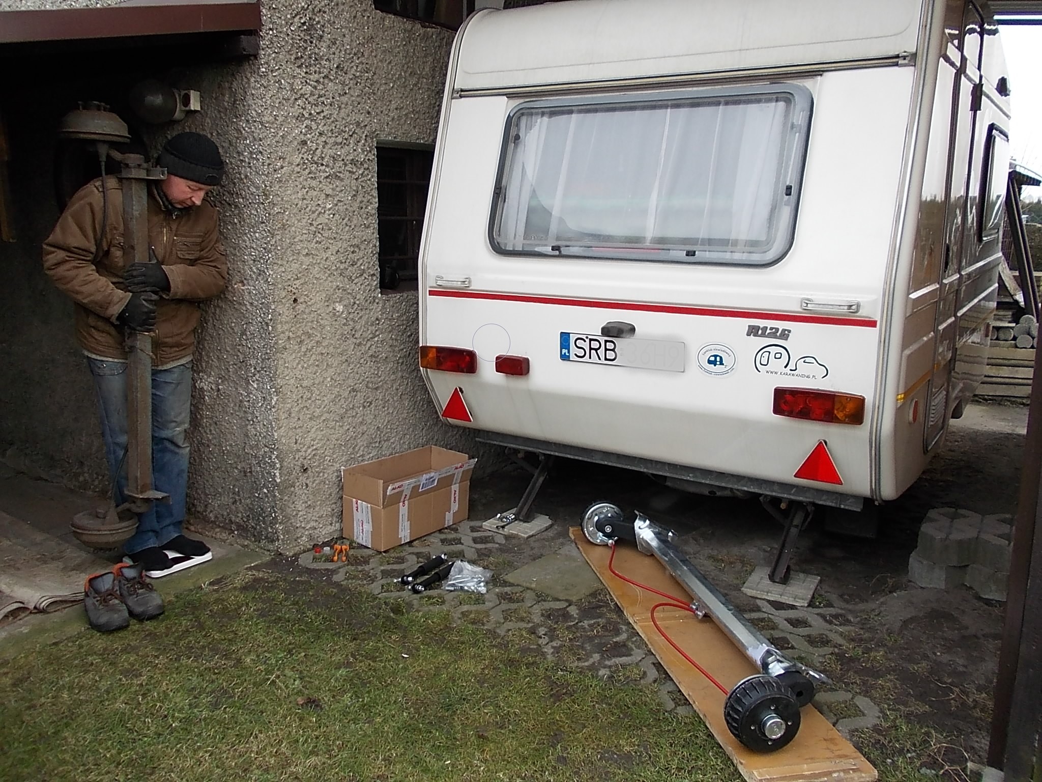

Przed montażem zważyłem obie osie i wynik jest identyczny : 44 kg.
Nowa oś z całym osprzętem,większe żebrowane bębny i przekrój belki też większy ,waży tyle samo co niewiadowska.
Przypuszczam że sekret tkwi w wahaczach : Alko ma puste tłoczone z grubej blachy i spawane a niewiadowskie są pełne,kute.

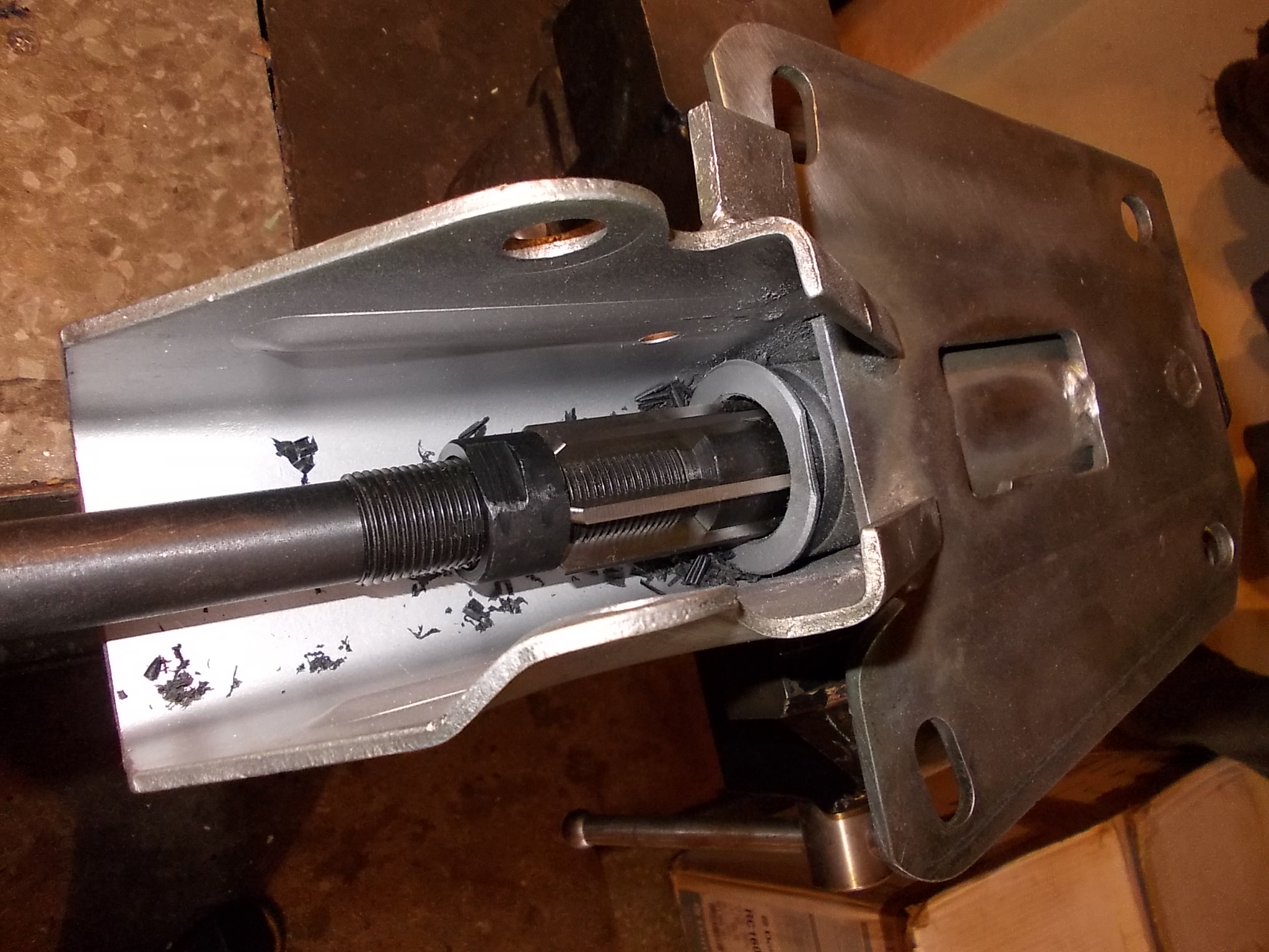

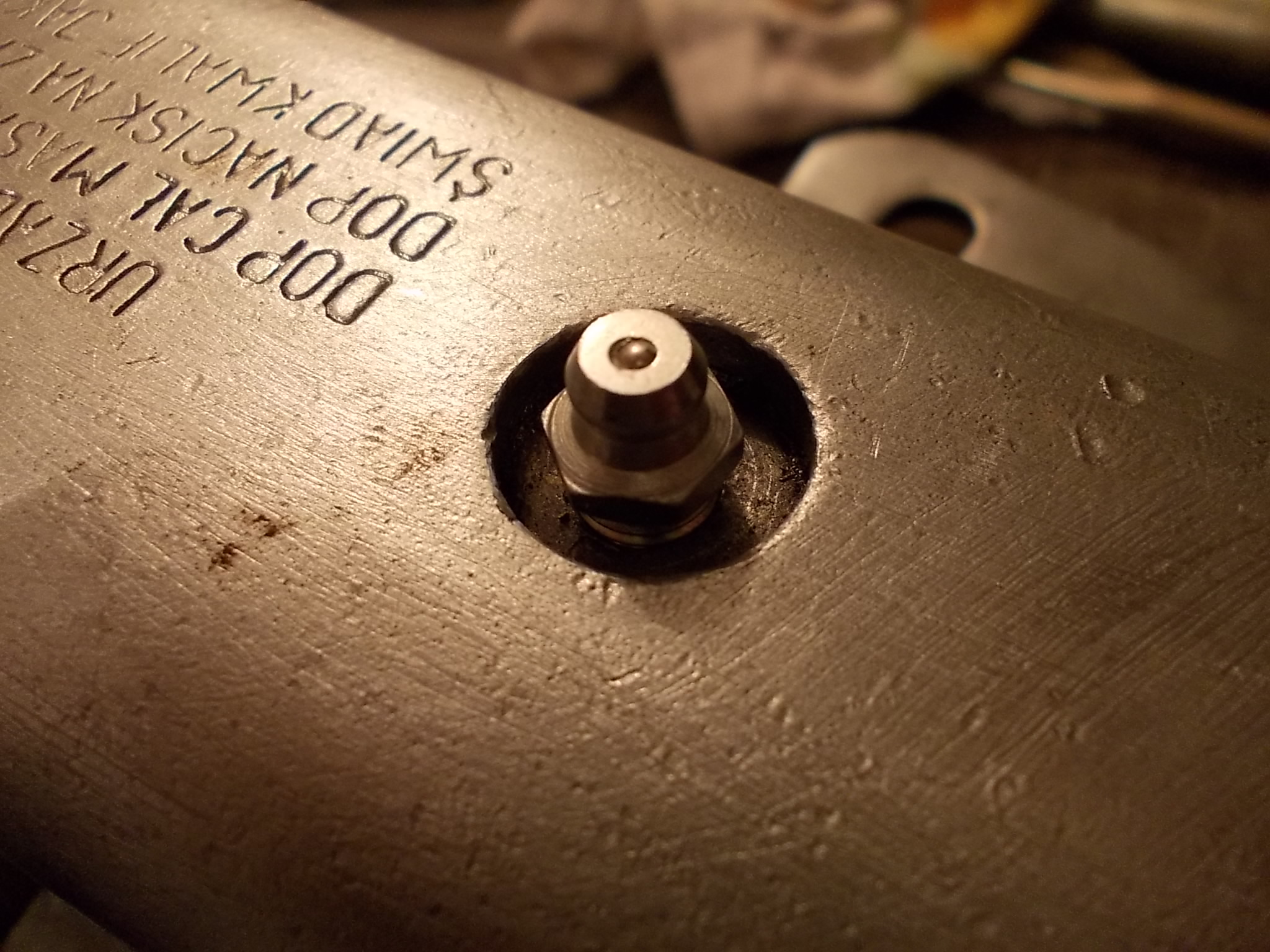

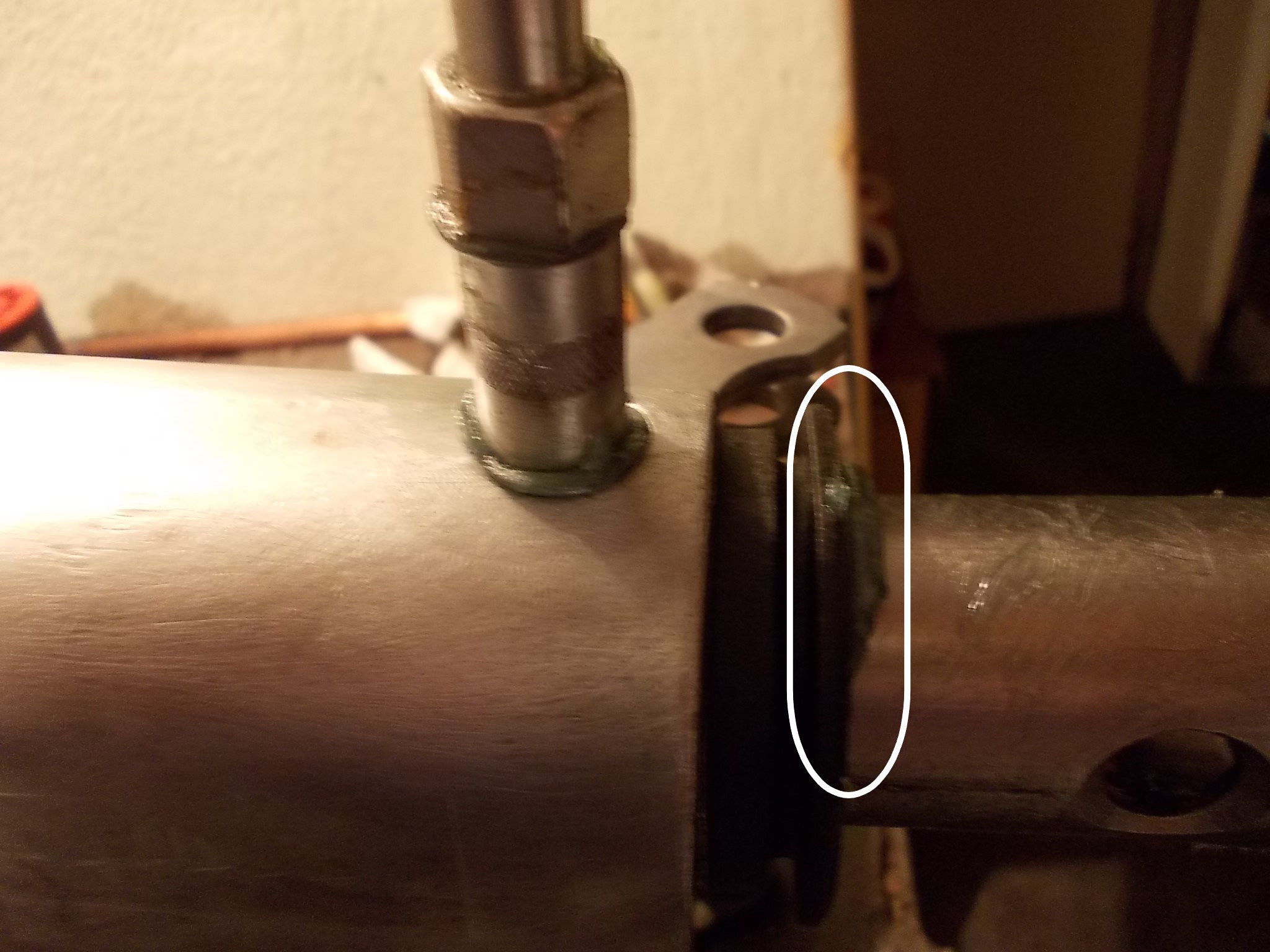

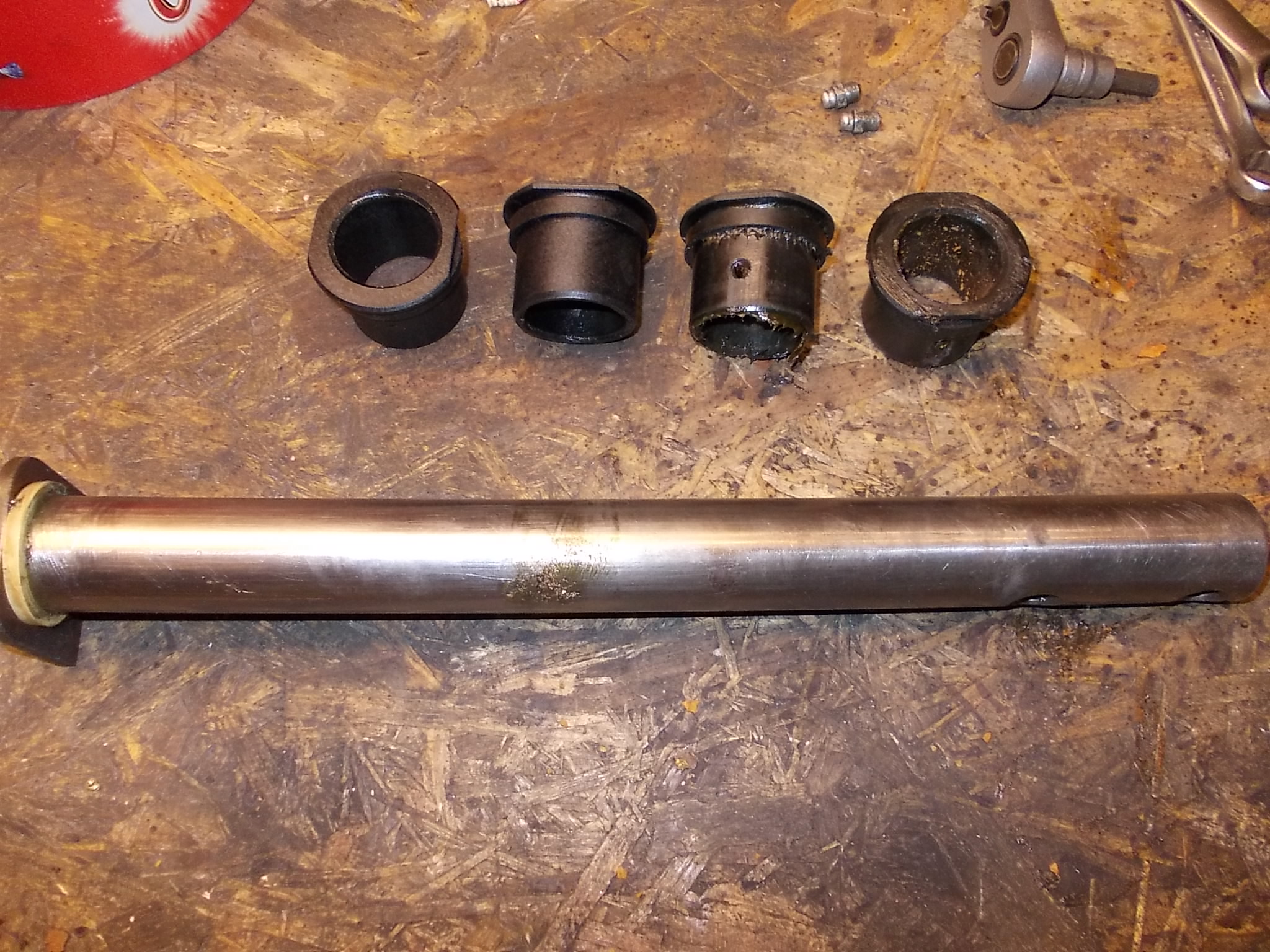

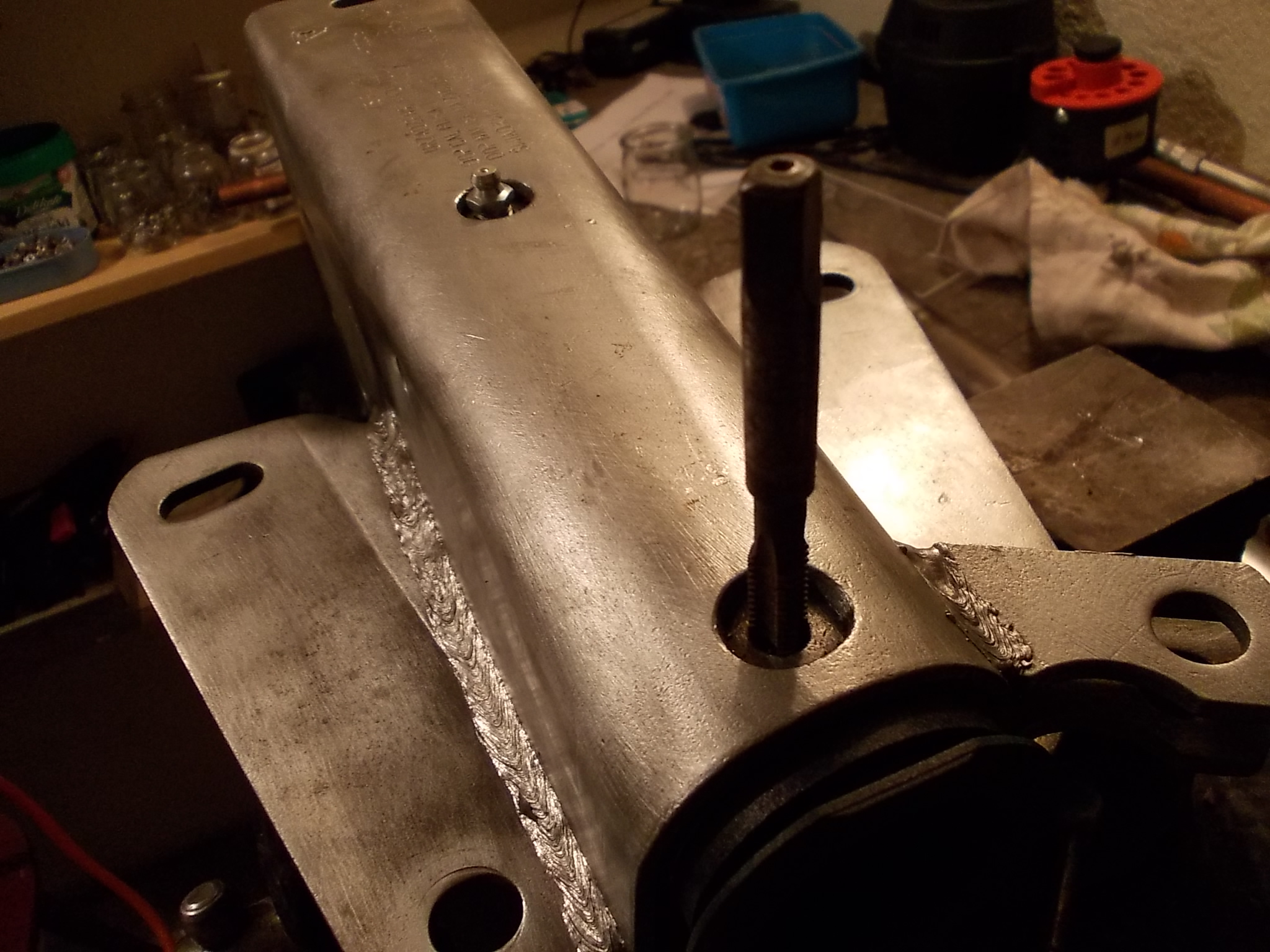

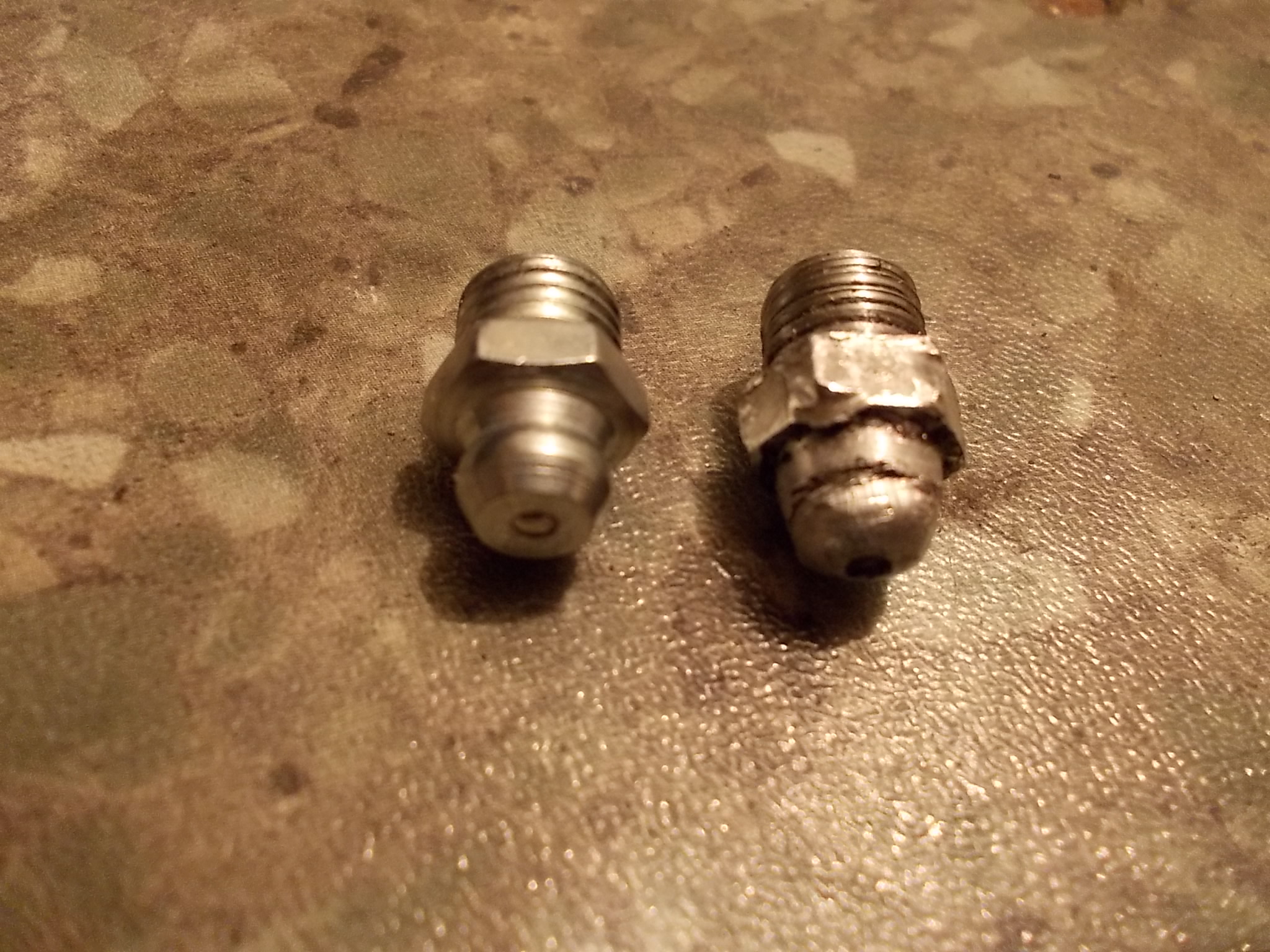

Regeneracja najazdu zakończona sukcesem.
Rozwiercając tuleje zdziwiłem się że wewnętrzna średnica jest w kształcie klina. Do rozwiercenia było ok. 1.5cm tulei.Suwadło ma delikatny luz ,poprzedni był odrobinę większy.
