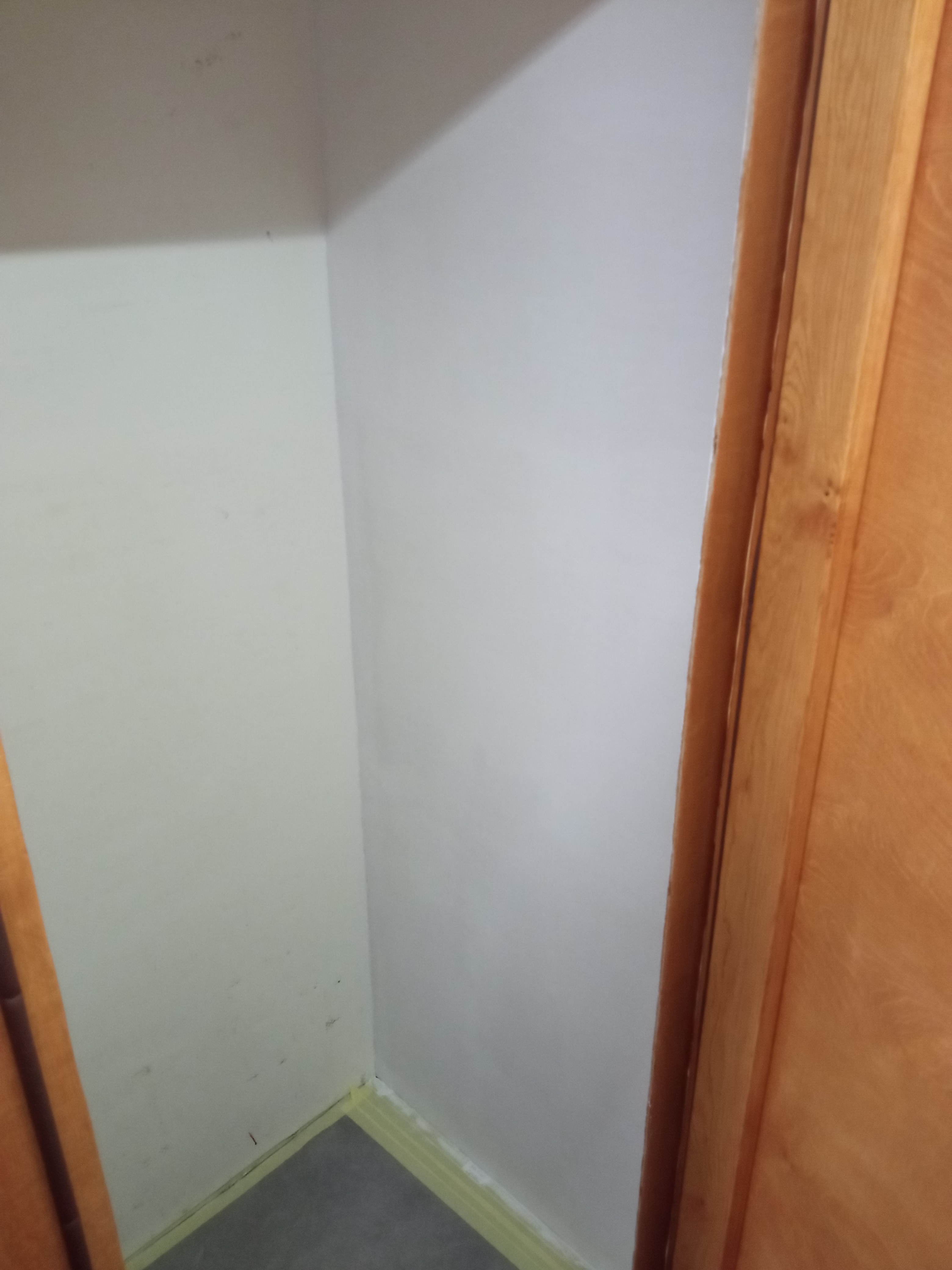

Trzeba się powoli zmierzyć z łazienką. Dotychczas tak jak pisałem wcześniej, zaizolowałem ścianę łazienki za plecami kierowcy płytą pir, zrobiłem stelaż z kantówek do którego chwyciłem sklejkę 6mm. Również ze sklejki 6mm wykonałem ścianę od strony szafki z Trumą, pomocowałem ją do stelaża szafki oraz do poprzeczki sufitowej.
Na początku nie planujemy prysznica tylko pomieszczenie na tron, ale jeśli auto się będzie sprawować, to kto wie. W związku z tym, ściany muszą być albo odporne na wodę, albo gotowe na dalsze przygotowanie w tym kierunku. Aktualnie waham się między wyklejeniem linoleum, najlepiej jakby się udało bez łączeń w rogach, a pomalowaniem sklejki lakierem o takim: https://www.farbyoliva.pl/produkty/epin ... primer-12/ gdyż jest podobno odporny na wodę.
Jakiekolwiek wybiorę rozwiązanie, na ścianach nie może być główek wkrętów, nie tylko ze względów estetycznych, ale też aby nie naruszać odporności na wodę po lakierowaniu, tudzież aby linoleum nie uszkodziło się od wkrętów, które jednak trochę wystają ze sklejki. Dlatego dzisiaj obydwie sklejkowe ściany uzupełniłem o kolejną warstę, mającą ukryć łby wkrętów oraz wyrównać ścianę - ta warstwa to sklejka 4mm, klejona do nośnej sklejki Mamutem. Obawiałem się co z tego wyjdzie, bo jednak duży arkusz sklejki czwórki jest mocno pofałdowany, ale chyba Mamut dal radę i wyszło w miarę płasko (nie chcę zapeszyć, zobaczymy jak zwiąże ostatecznie). Jak macie jakiś inny pomysł czy można wykleić łazienkę i co byłoby wodoodporne - podpowiedzcie. Aha, nie może to być nic co zmniejszy powierzchnię łazienki, czyli panele/płyty ścienne odpadają. I tak już jest tam ciasno.
Następnym krokiem będzie ostatnia ściana łazienki. Tu też będzie częściowo montaż na wkręty, a częściowo klejenie, tak aby wewnątrz kabiny sklejka była jedną powierzchnią bez żadnych łączeń ani naruszeń ciągłości struktury wkrętami (brzmi uczenie ale wiadomo o co chodzi :) ) Sprawa nie będzie taka prosta, gdyż najchętniej zarówno od strony kabiny jak i części mieszkalnej nie chcialbym mieć widocznego stelaża, więc trzeba będzie zrobić sandwicha na szkielecie z kantówek, a może być z tym ciężko, bo chyba nieszczęsna klamka drzwi przesuwnych będzie kolidować z pogrubioną ścianą łazienki. Tak czy siak będę relacjonował co tam wymyśliłem :)

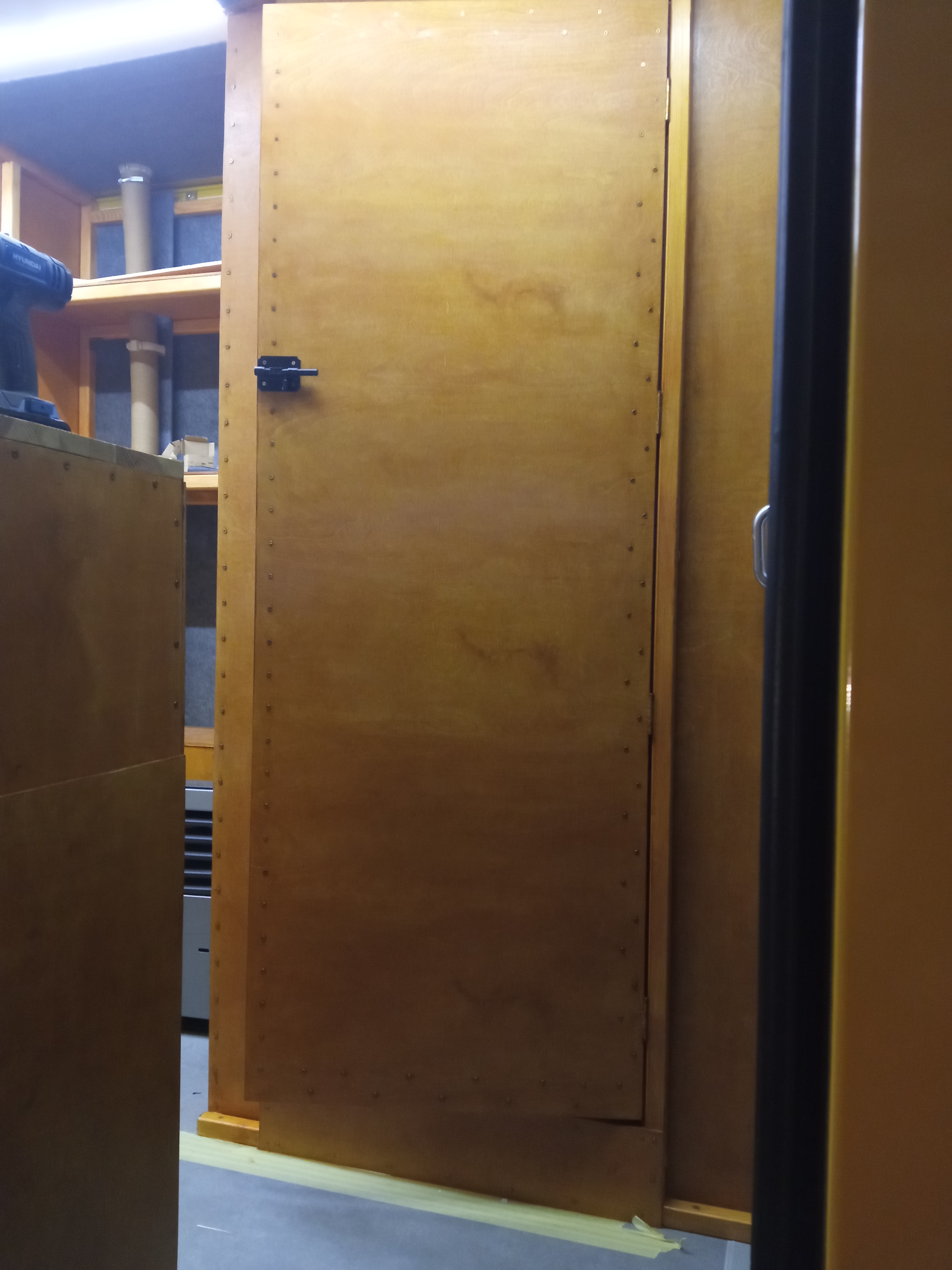

Jedyna laminatowa ściana łazienki zostaje nieruszana. Wygląda to paskudnie, bo miejscami jest nieodwracalnie zabrudzona, ale powiedzmy sobie szczerze nic nie przebije takiego laminatu jeśli chodzi o odporność na wodę.
Na wykończenie naróżników ścian pójdzie Sikaflex 221. Planowałem dać 521 jako mocniejszy i trwalszy, ale jak zobaczyłem ile podrożał.... masakra jakaś.
Drzwi na chwilę obecną zamykane na zasuwki zarówno od środka jak i od zewnątrz. Mieliśmy tak w kaczce i się sprawdziło. Ma to tę zaletę, że zasuwką można sobie dociągnąć drzwi (zamek push lock byłby zbyt delikatny). Dzięki temu mam nadzieję zachować szczelność kabiny mimo delikatnego paczenia drzwi (są dość mocno usztywnione kantówkami 70x20 oraz 50x2 po obrzeżu, ale całkiem paczenia się nie udało pozbyć). Bałem się że drzwi będą bardzo ciężkie, ale bardzo ładnie chodzą na 4 zawiasach. Muszę tylko dopasować uszczelkę, bo standardowa uszczelka Tesy jest do 7mm i nie wszędzie drzwi są uszczelnione po obwodzie.
Na zewnątrz łazienki będą jakieś tam prace wykończeniowe, ale nie teraz. I tak jestem zły, bo na maj chciałem mieć skończone auto, a widzę że robota przeciągnie się o miesiąc jak nic. W maju weekendy jak to w maju, pewnie wypadną z roboty, bo też nie ukrywam że jestem zmęczony tematem i zamierzam trochę od tego odpocząć (motocykl się wyrywa na jakieś weekendowe wyjazdy;) )

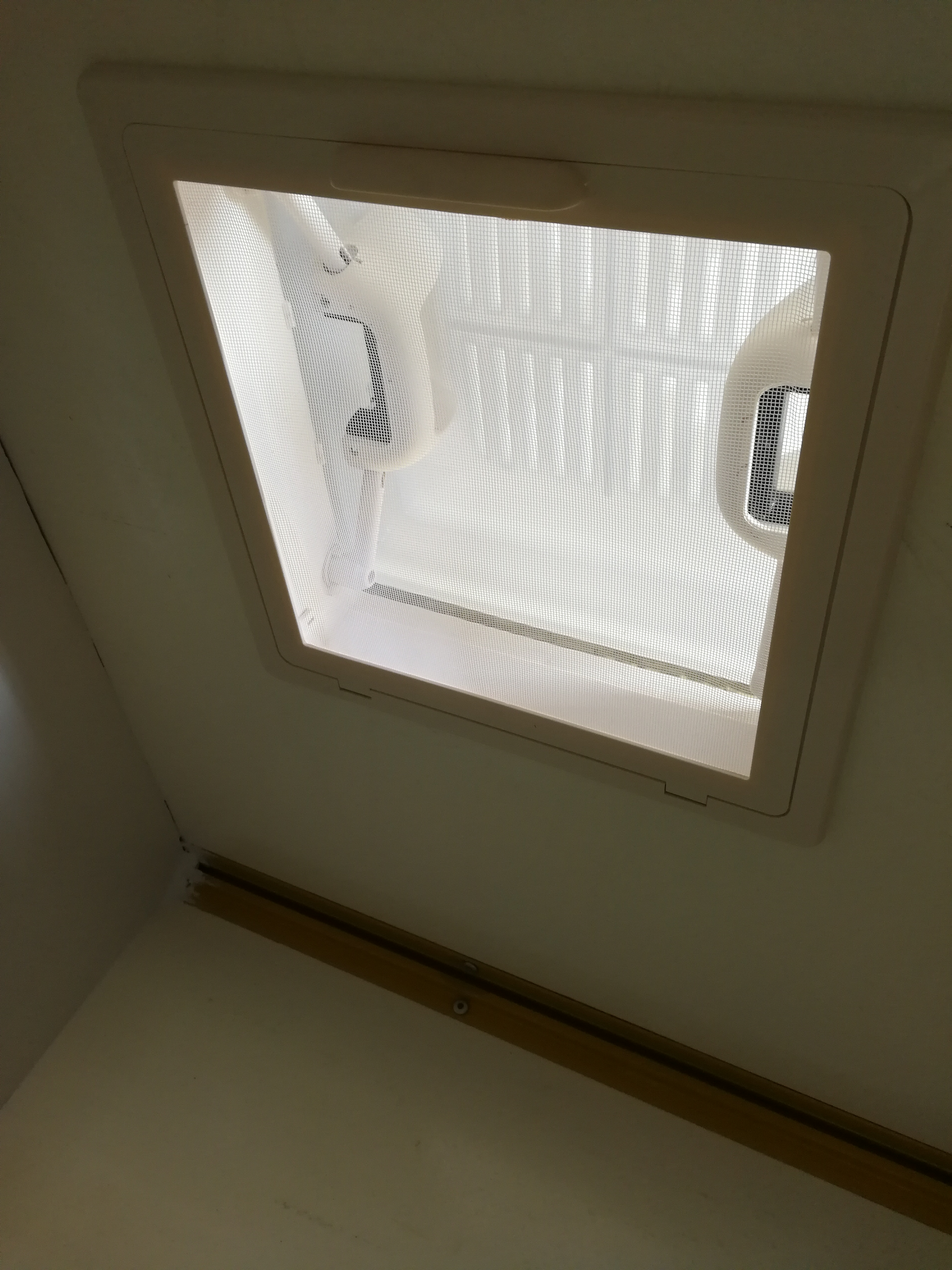

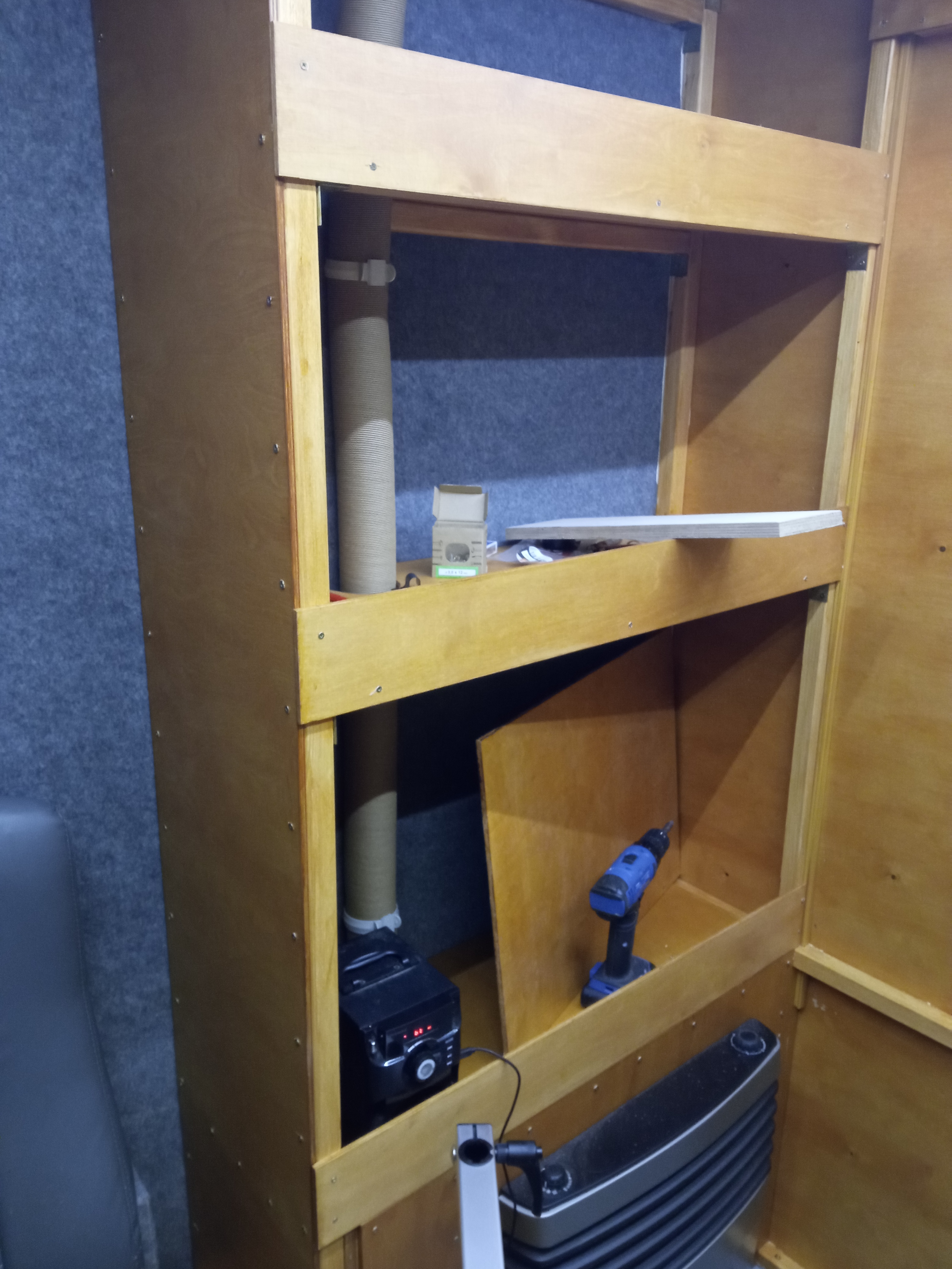

Zastanawiam się nad wentylacją łazienki. W kaczce miałem okno mpk 28x28, zastanawiam się czy iść też w okno dachowe, czy grzybek z wentylatorem, a może okno dachowe z wstawionym wentylatorem? Zależy mi, aby łazienkowe smrodki sprawnie wyciągało na zewnątrz. A może okno ścienne z wentylatorem?

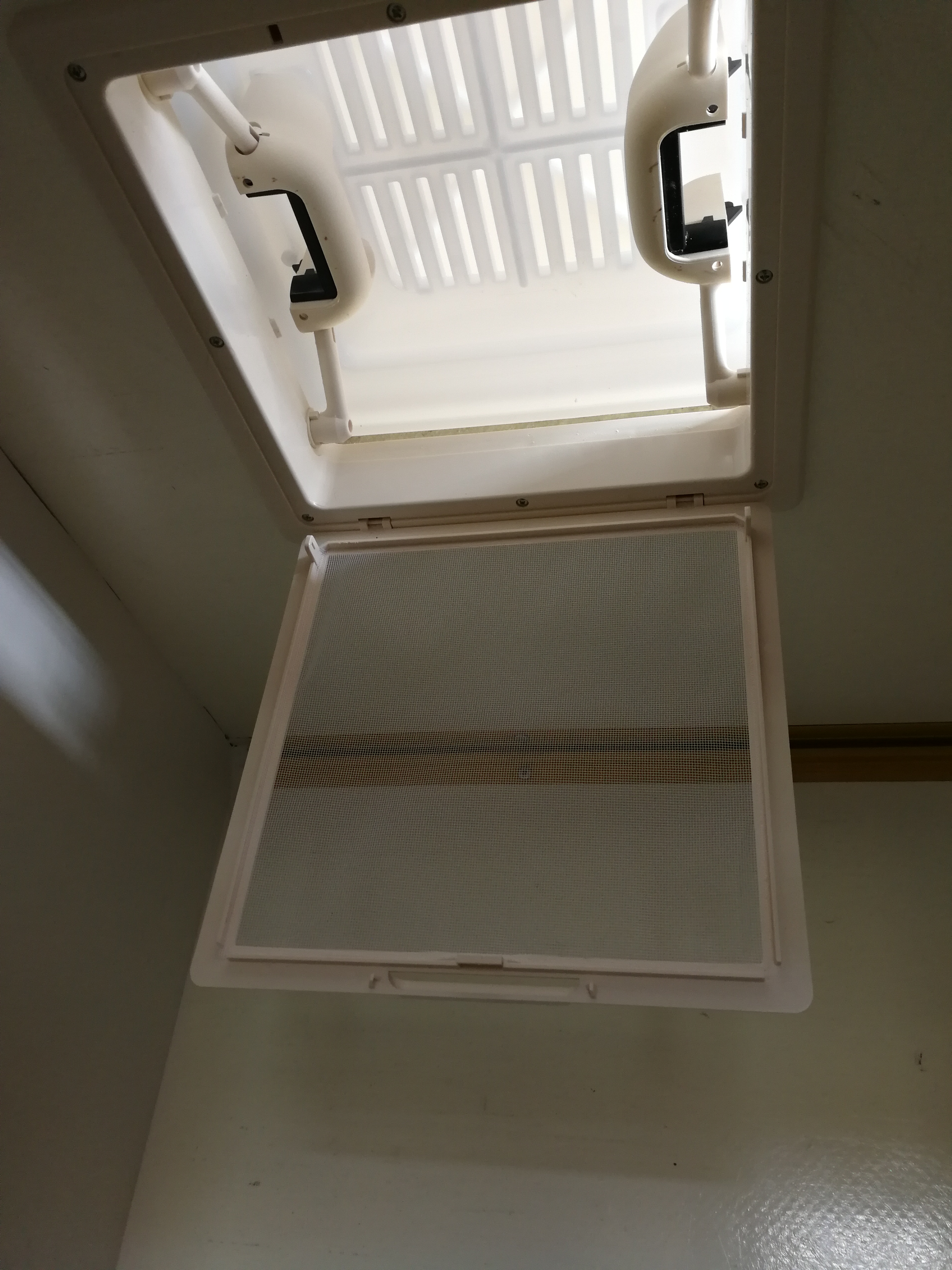

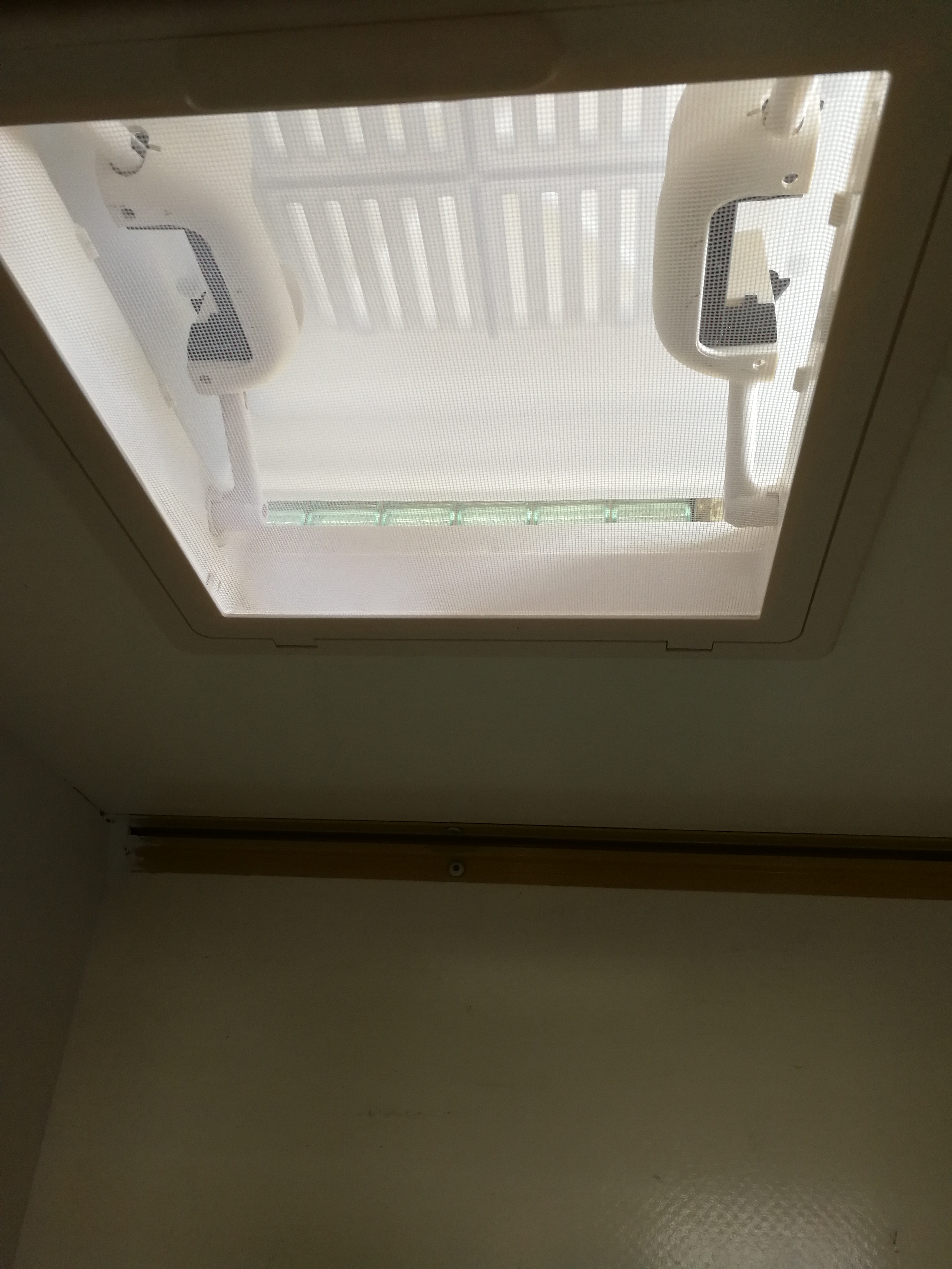

Do łazienki wjechało okno dachowe. Takie jak w kaczce, MPK 28x28, czyli budżetowo :) Tak jak wcześniej pisałem, do Dometica się nie umywa, ale w łazience ma śłużyć tylko do wietrzenia, a nie do wyglądania.
Przed montażem czytaliśmy instrukcję od producenta i zastanawiam się, czy dobrze ustawiliśmy okienko w stosunku do kierunku jazdy (jest tylko jedno dozwolone ustawienia okna, ale mimo bardzo dobrej znajomości angielskiego u Eweliny nie wiemy, czy dobrze zinterpretowaliśmy zalecenia producenta). W najgorszym przypadku okno pofrunie do nieba w czasie jazdy ;) Myślę jednak że nie ma ryzyka że cokolwiek się stanie, w końcu pocztowiec to taki pojazd wolnobieżny.
Wciąż nie mam pomysłu czy montować osobny grzybek z wentylatorem, czy zamontować wentylator 12cm (taki mam na stanie) w świetle okna dachowego. Tak czy siak wędruje to na dalszy plan.

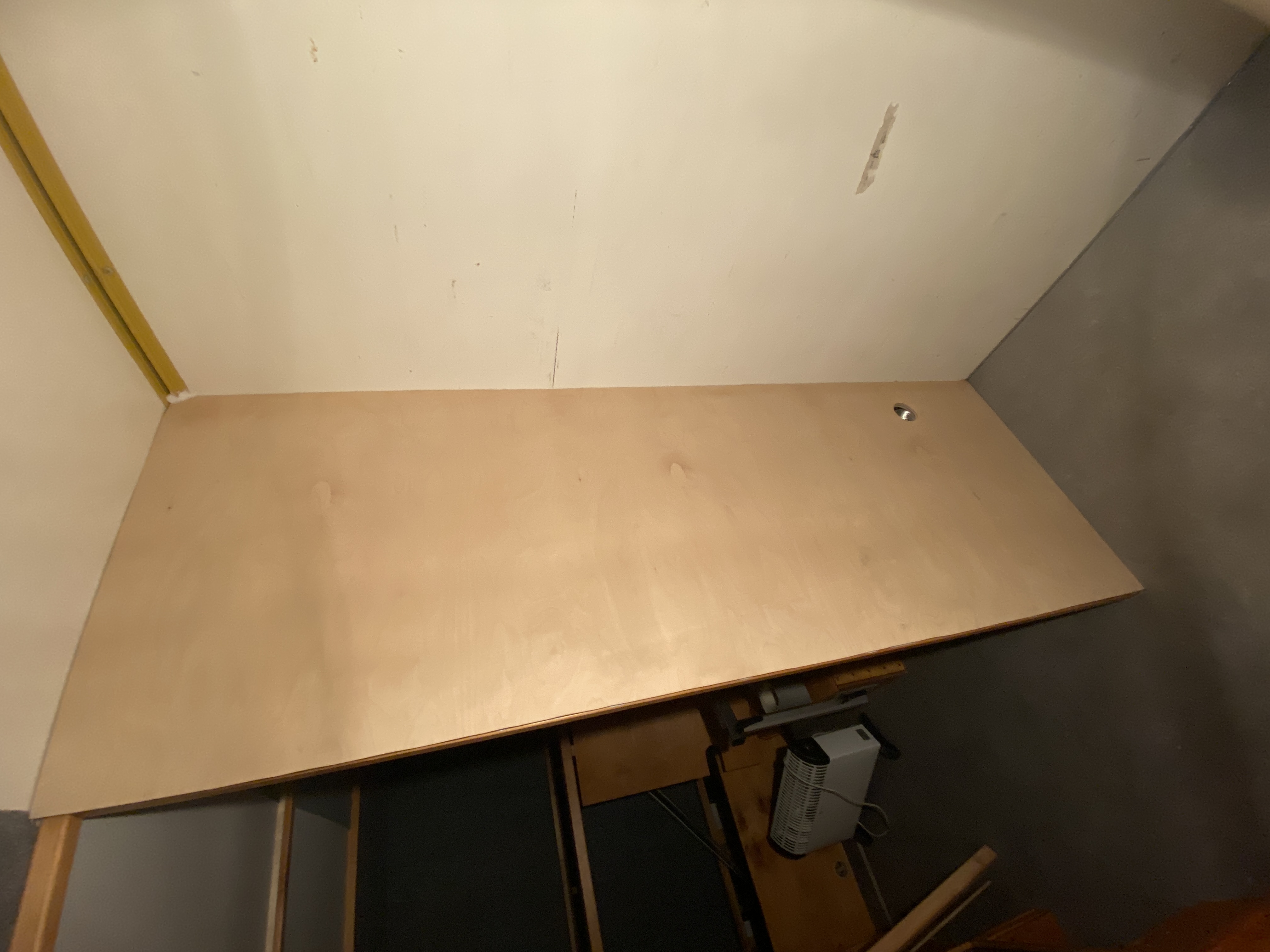

Kolejne wykonane prace to wykończeniówka przy wyrku dolnym. Zasłonięte zostały szpary przez które coś mogłoby powpadać z łóżka do przestrzeni bakisty, które to szpary wynikały z mojego amatorskiego wykonania łóżka. Szpara miedzy szafą a stelażem/materacem została zabudowana, przy okazji uzyskaliśmy całkiem spory schowek na większe płaskie rzeczy, typu książka/Kindle/telefon/czekolada ;)
Zrobiliśmy także małą przeróbkę stelaża dolnego łóżka. Jest to typowy stelaż z listewkami poprzecznymi, a więc tak naprawdę ażurowa konstrukcja. Na odcinku około 50cm licząc "od głowy" od spodu zyskał on podłogę ze sklejki, aby odseparować obszar w bakiście przeznaczony na bezpieczniki/ładowarkę/akumulator od materaca oraz wszelkich szpar, którymi potencjalnie coś mogłoby wpaść do elektrowni od strony materaca (a wiadomo że niby nic nie powinno, ale masa pierdół powpada :) ).

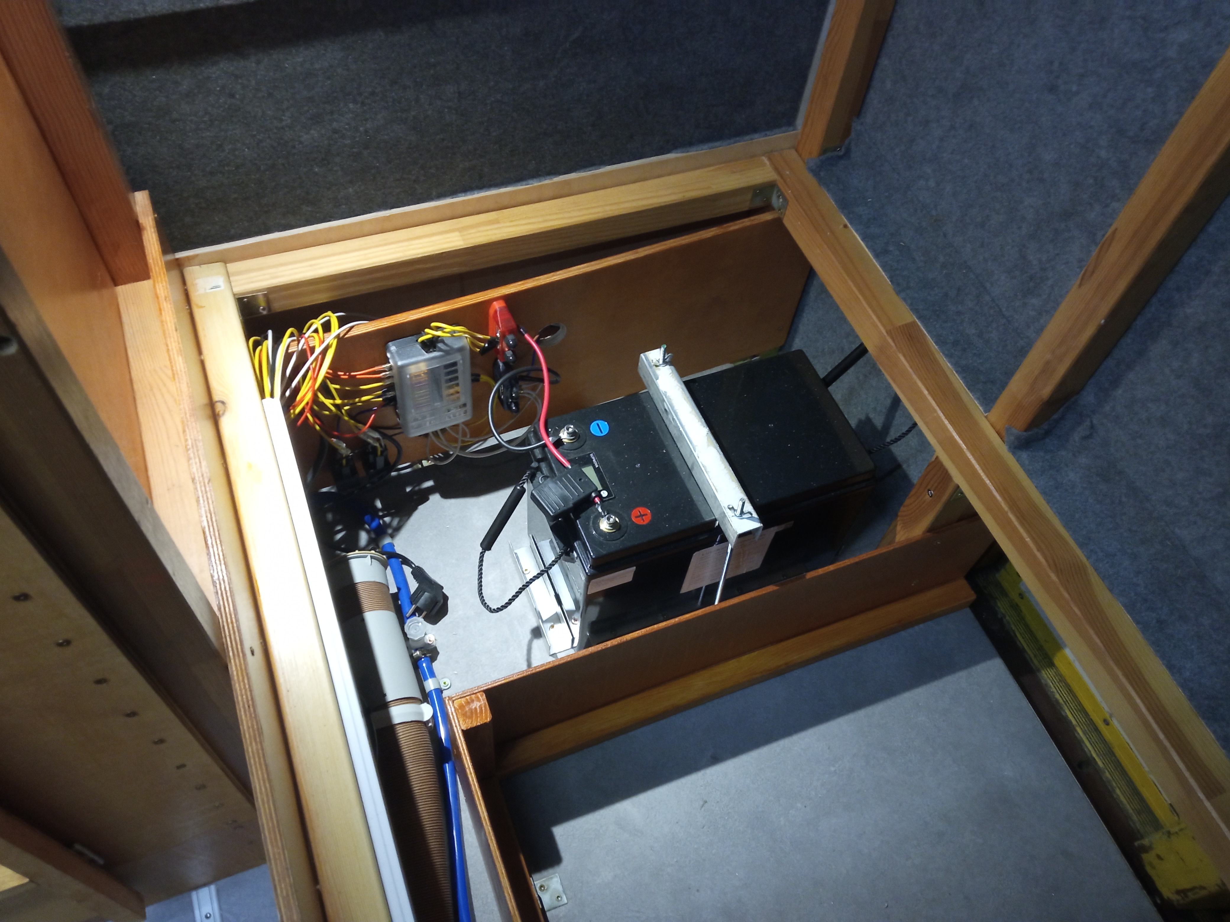

To czego nie relacjonowałem na bieżąco, a co się wydarzyło, to wjechała elektryka na 12V, 230V, oraz instalacja wodna. Na początek nie będzie solara ani ładowania z alternatora, tzn. zapewne będzie za jakiś czas ale jeszcze nie ma, a nie chcę aby to blokowało wyjazdy. 200Ah to dużo, więc wystarczy spokojnie na kilka dni intensywnego użytkowania na wyjeździe.
Co do elektryki - proszę mnie nie bić za galimatias w kolorach przewodów, co było tego użyłem. Jakaś tam konwencja zachowana ;). Grunt to że zachowane z zapasem przekroje oraz staranny montaż.
Elektrycznie - mamy ledy na suficie włączane włącznikami schodowymi przy wejściu do auta, lub przy łóżkach - włącznik na szafie. Oprócz tego - lampa nad aneksem kuchennym i w łazience. Wykorzystałem oryginalne oprawy które były w samochodzie, tylko wywaliłem wsad od jarzeniówek i wkleiłem taśmę led. Bardzo fajnie świecą, a do tego jest jakiś element oryginalności auta. Przy obydwu łóżkach zamontowane są kinkieciki Dometica, żeby można było w nocy poczytać i nie oświetlać całego samochodu.
Gniazda USB i zapalniczkowe jak już chyba wcześniej wspominałem są w szafce z Trumą, będę robił jeszcze przy łóżkach, ale do tego potrzebuję wyjechać z garażu żeby mieć dostęp od tyłu do zabudowanej tylnej ścianki.
Pozostałe odbiorniki elektryczne to wiatraczek lodówki, Trumavent oraz pompa wody. Być może skusimy się też na wentylację nad aneksem i w łazience.
W samochodzie na stałe jest zamontowana ładowarka LiFePO4 sieciowa, tak więc akumulator będzie się ładował po podpięciu pod 230V.

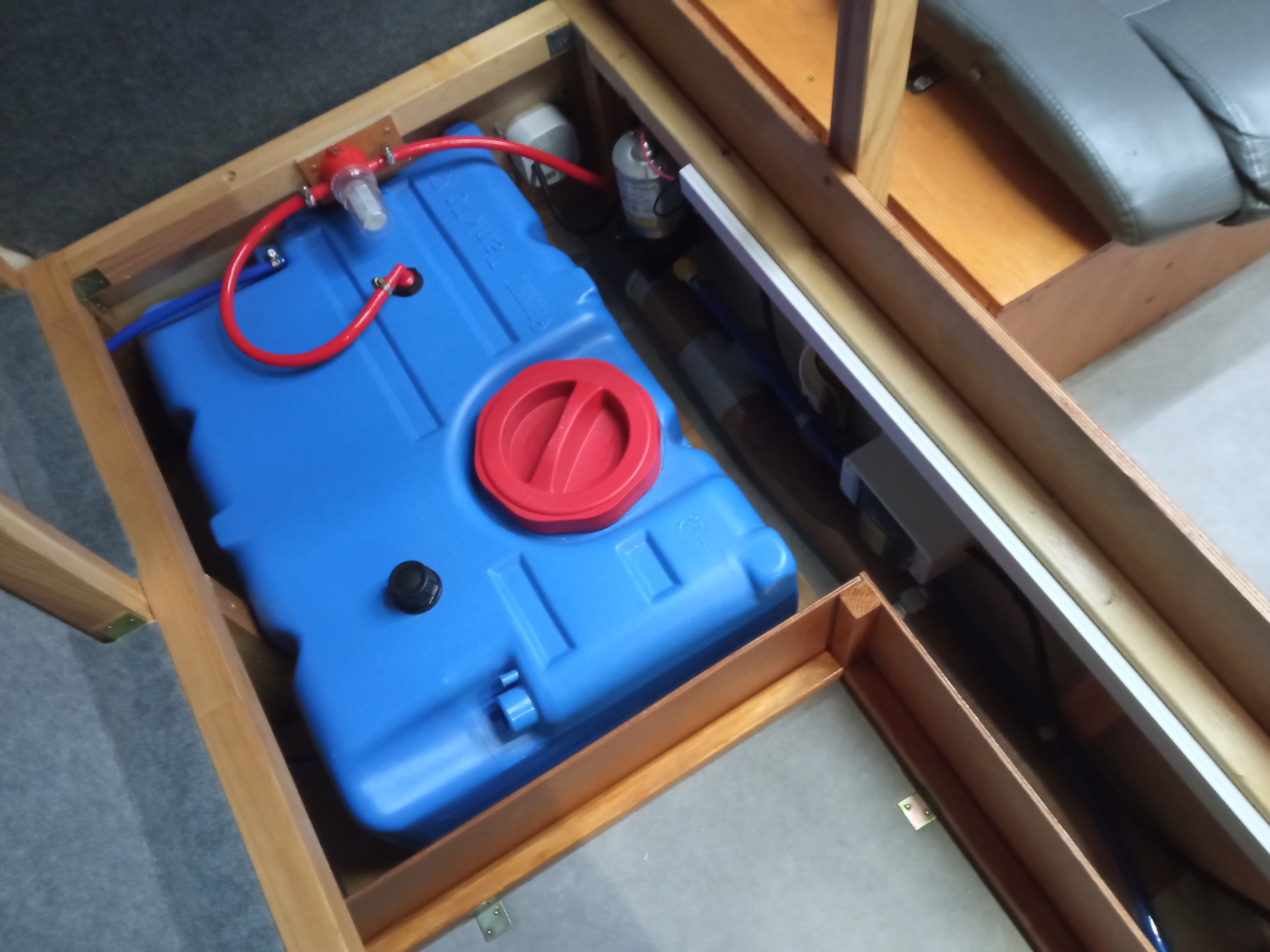

Co do wody - zdecydowałem się na instalację ciśnieniową. W kaczce taką miałem i fajnie się sprawdzała, chyba też lepiej będzie działać jeśli kiedyś zdecydujemy się na bojler i prysznic. Wykosztowałem się na porządną pompę, bo większość daje jakieś pompy po 100 czy 150 zeta które mają to do siebie że dają bardzo duże ciśnienie, przekraczające dopuszczalne ciśnienia baterii oraz bojlerów. Podejrzewam że 90% ludzi o tym nie pomyśli i pewnie to jakoś działa, ale do czasu. Polecam zwracać na to uwagę, szkoda uszkodzić np bojler za 3 tysie dlatego że się przyoszczędziło 2 stówki na pompce.
Instalacja pociągnięta typowymi wężykami 10mm karawaningowymi i złączkami choinkowymi. Miałem tak w kaczce i to działa, niektórzy kombinują na złączkach pneumatycznych itd., tu każdy robi pod siebie jak to mawiamy na tym forum ;) Kran tak jak wcześniej wspomniałem to bateria cywilna z obi. W instalacji wodnej jest zamontowany filtr oraz zawór spustowy. Niestety nie ma jak zamontować ściennego gniazda napełniania zbiornika wody, więc póki co trzeba będzie wsuwać wąż z wodą przez tylne drzwi, pod stelażem materaca. Zobaczę czy to będzie bardzo karkołomnie do wykonania, ale też jestem tu zblokowany tym że muszę wyjechać autem z garażu, no chociaż dziubkiem auta :)
Próby wody jeszcze nie robiliśmy, ale wydarzy się to wkrótce :) Ciekaw jestem, czy nie będzie problemem brak zbiornika wyrównawczego ciśnienia. Wyjdzie na próbie. Taki zbiornik zapewnia histerezę pracy pompy, ale w kaczuszce nie było i też się nie działo nie wiadomo co. Zapewne zależy to od modelu pompy.

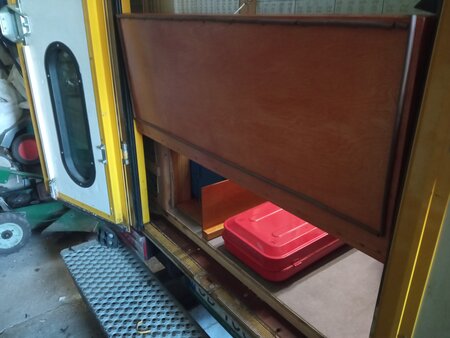

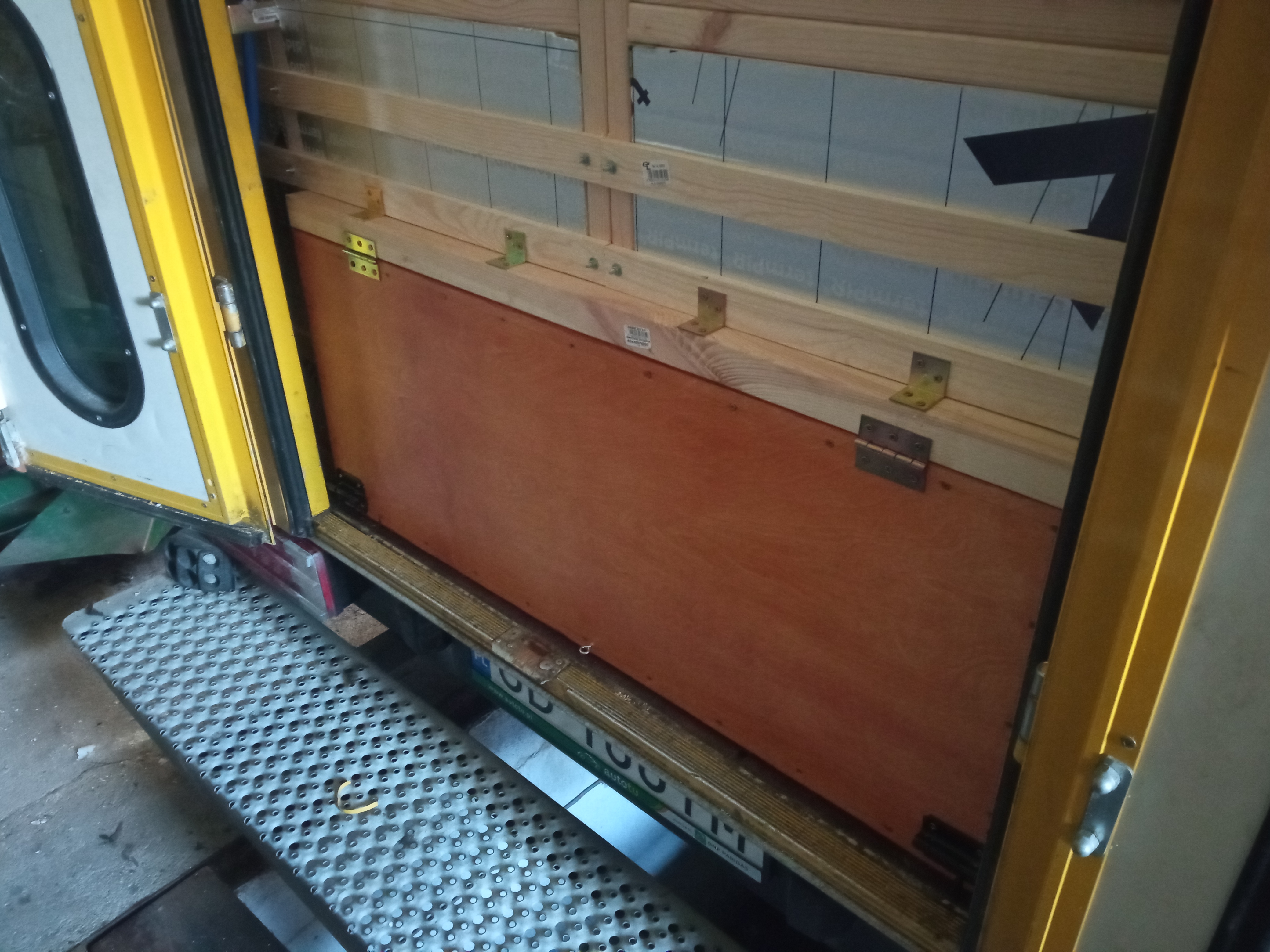

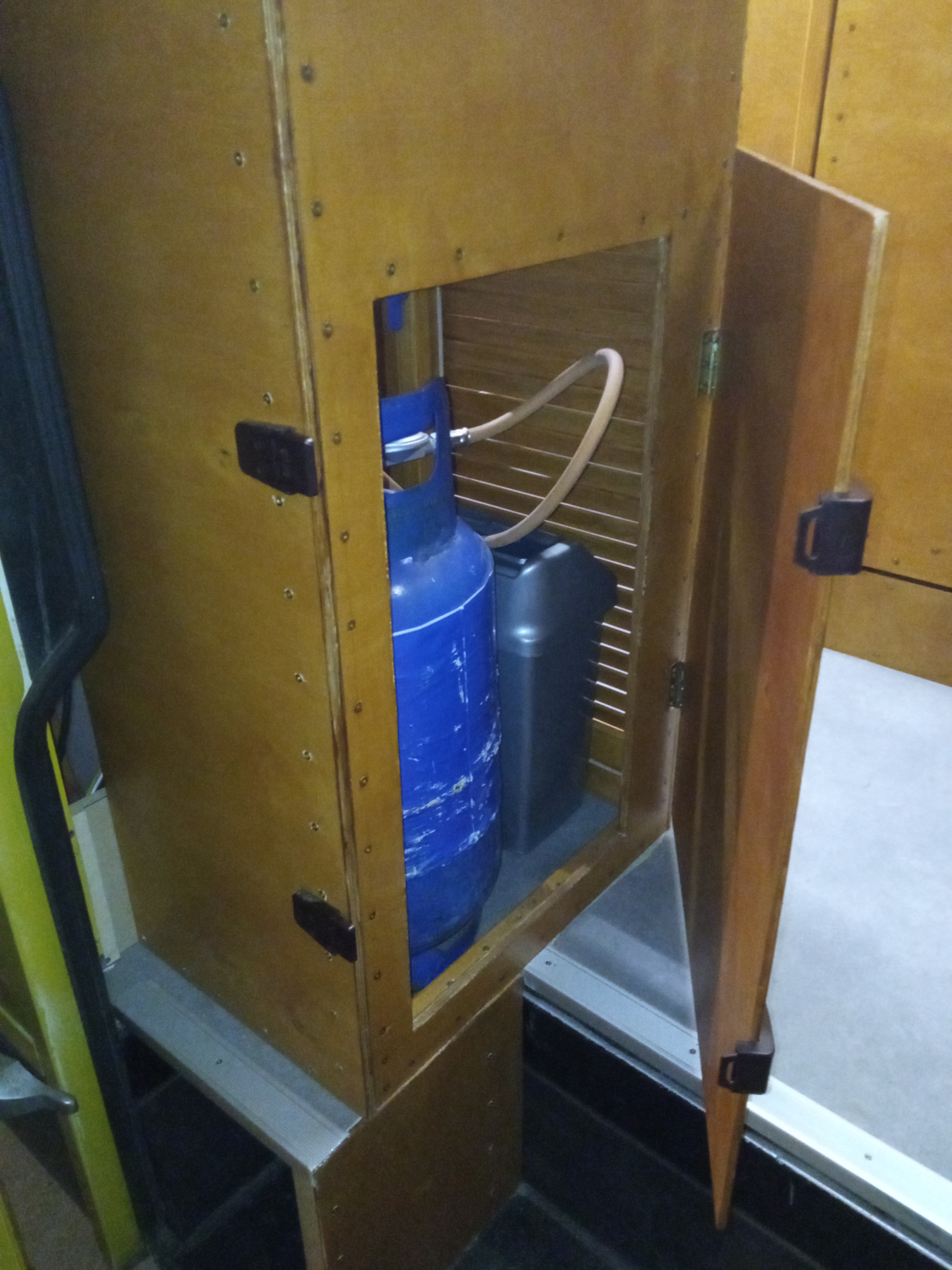

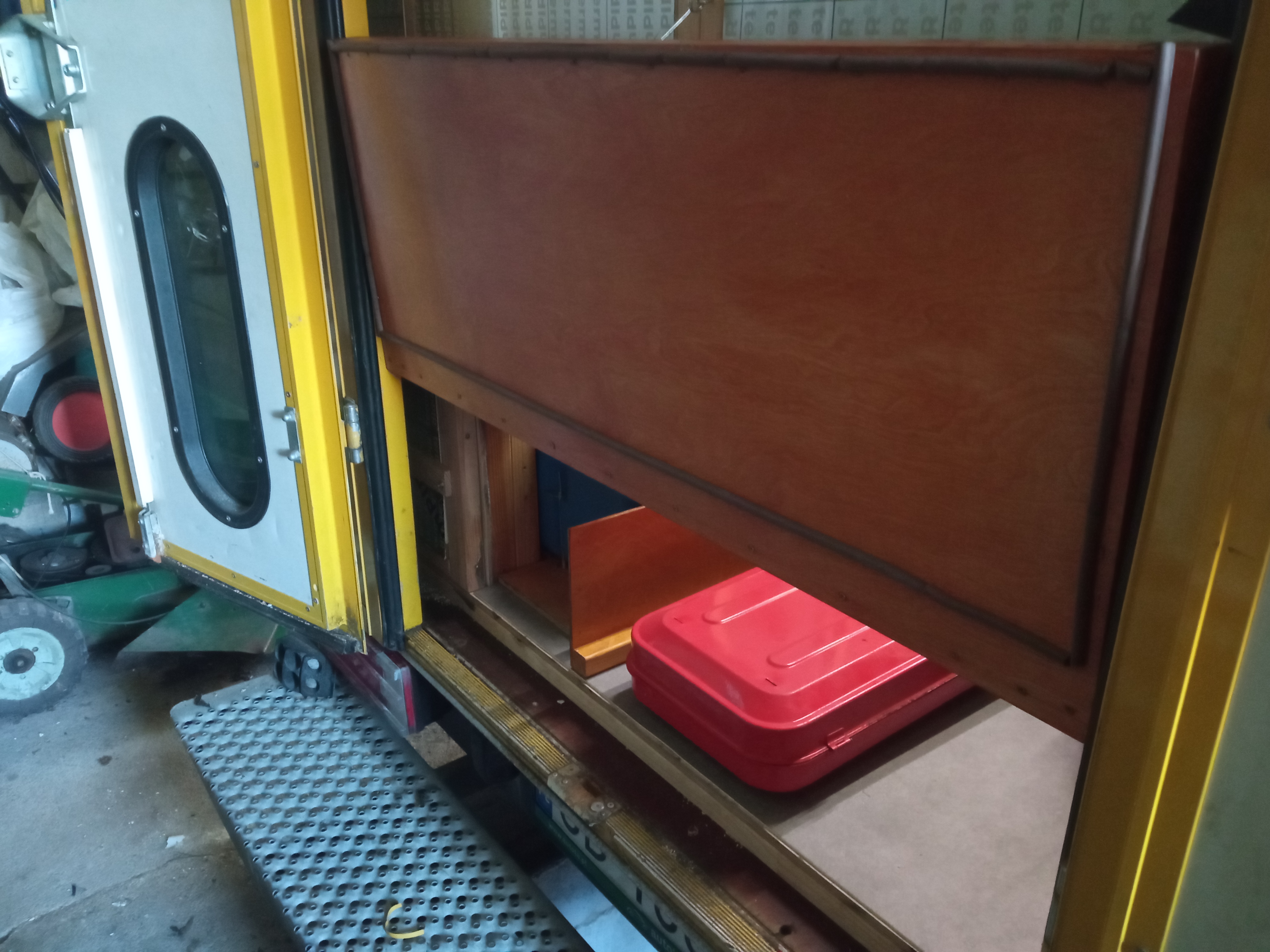

Co poza tym? Wpadły drzwiczki przez które będzie wyciągana butla z aneksu. Przy półkach nad Trumą dorobiłem barierki, dzięki którym graty przewożone na półkach nie wypadną w czasie jazdy. Muszę zabudować jakoś komin trumy żeby chronić go przed uszkodzeniami, mam na to pewien pomysł ale pochwalę się jak wyjdzie.

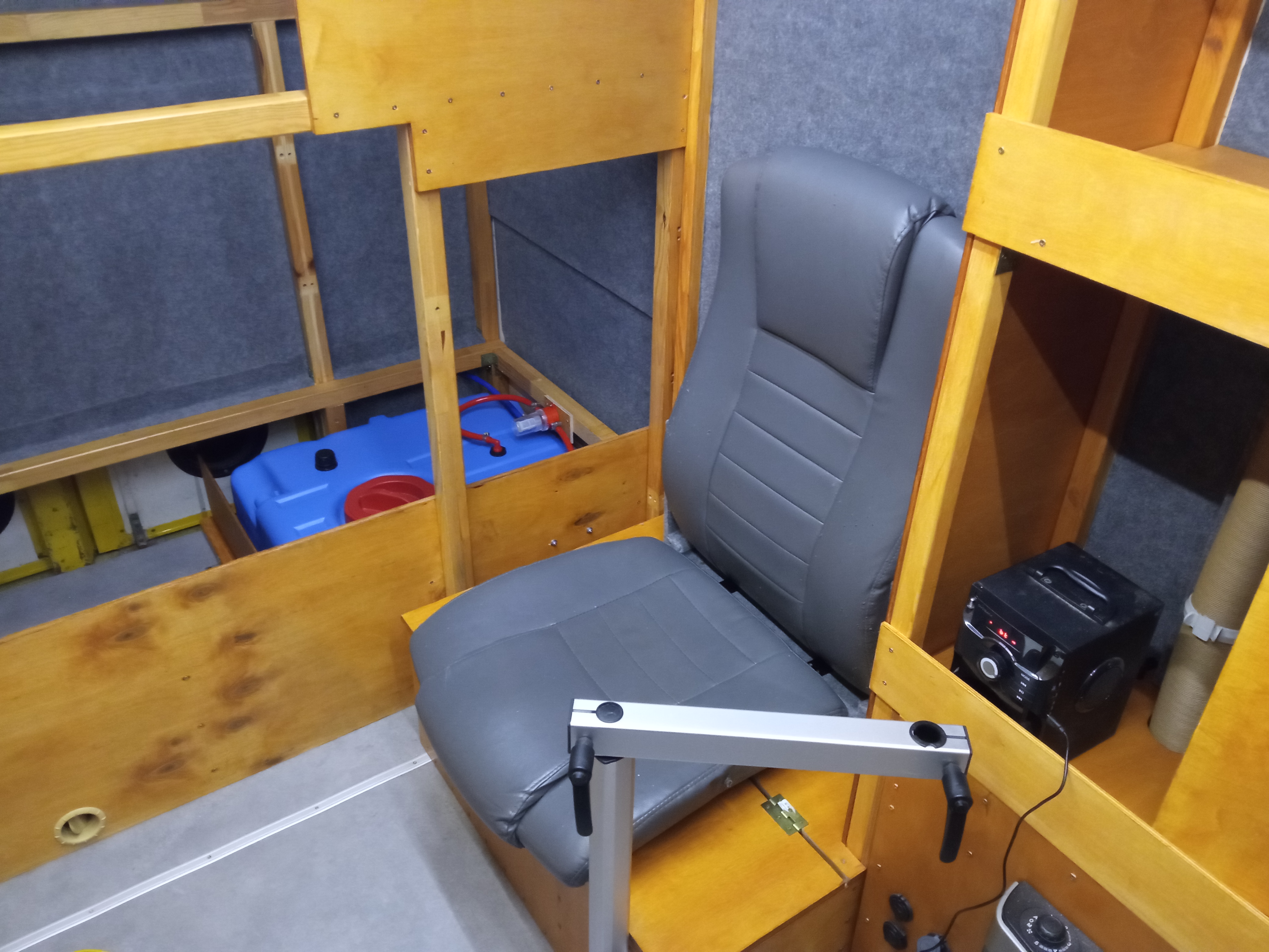

Siedzisko na nadkolu miało mieć po prostu poduchy pod tyłek i plecy, ale wykombinowałem inny patent - zrobiłem siedzisko na bazie krzesła komputerowego, które wyrzucaliśmy na śmietnik bo okazało się być wyjątkowym szmelcem. Oparcie jest zamontowane na stałe na konstrukcji ze sklejki i kantówek, siedzisko zaś jest na zawiasie, dzięki czemu można je unieść i nie blokuje dostępu do schowka przy nadkolu. Takie siedzenie nie jest może super wygodne do wylegiwania się, ale za to zdaje się zda egzamin, jeśli zechcę dłużej posiedzieć przy komputerze. Niestety skaja jest dość podniszczona, bo wszystkie nasze koty ukochały ten materiał do ostrzenia pazurów, ale trudno :) Może się coś na to wymyśli w przyszłości, póki co nie mam koncepcji.

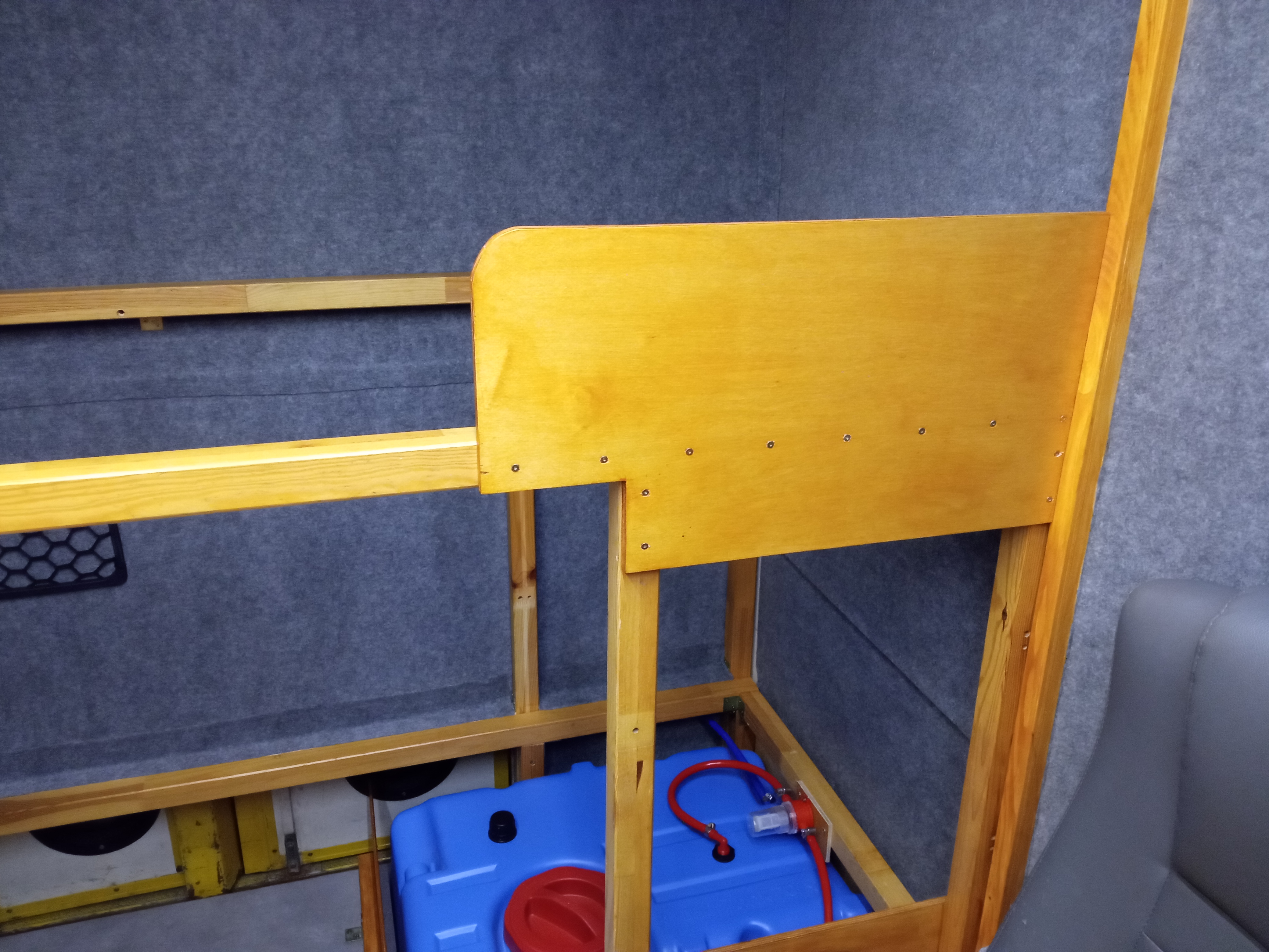

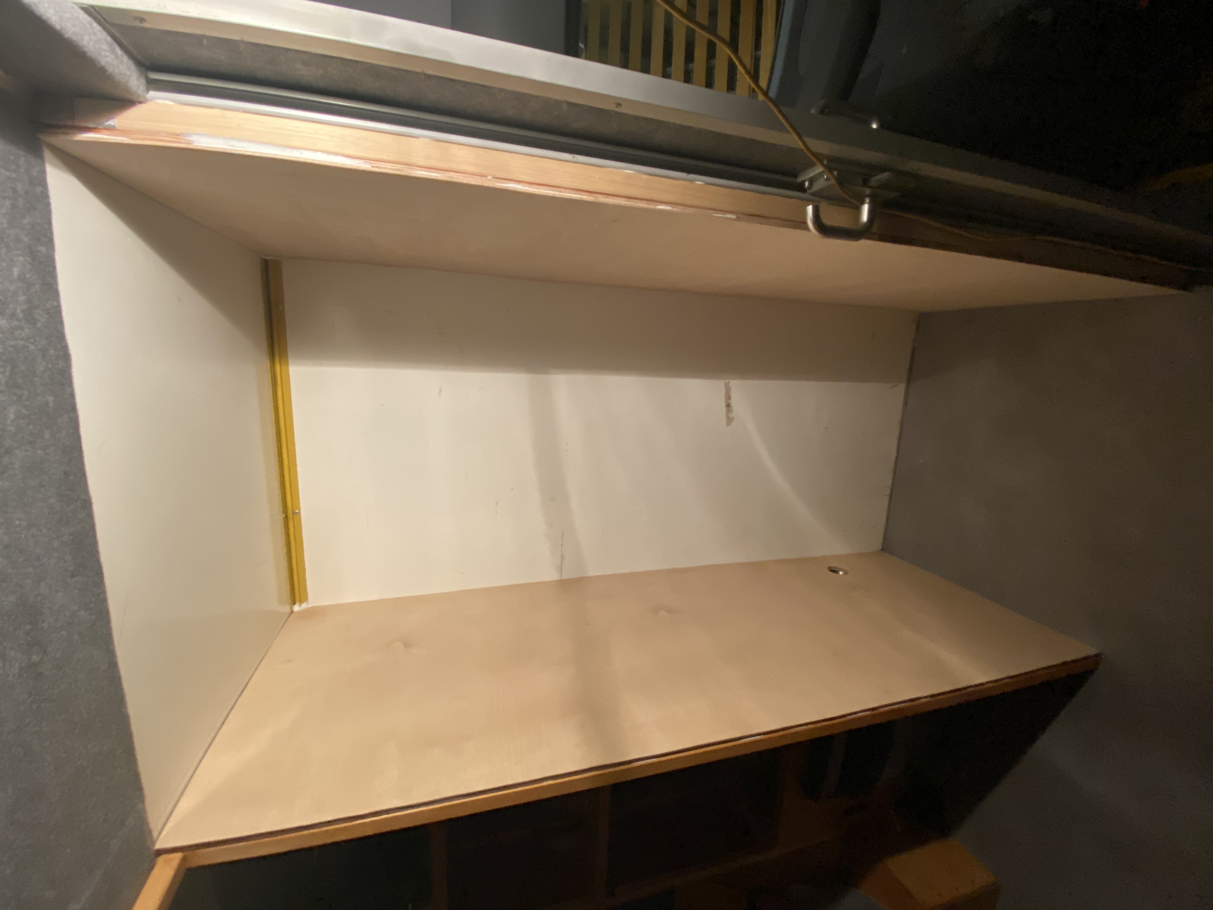

Przy łóżku górnym zamontowałem od strony przeciwnej niż szafa kawalek sklejki, która ma ustalać pozycję stelaża i materaca. Ogólnie żeby to wyglądało, to przez całą długość górnego łóżna trzeba to będzie zrobić ale raz że to kwestia czysto estetyczna, a dwa że już noszę się z zamiarem przeróbki górnego łóżka ;)

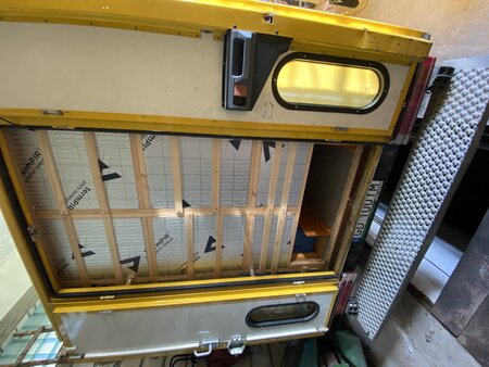

Z prac zewnętrznych, to obleciałem po obwodzie łączenie dachu z profilami metalowymi taśmą dekarską butylową. Mam tu pierdolca na punkcie szczelności, a taka taśma nie zaszkodzi.

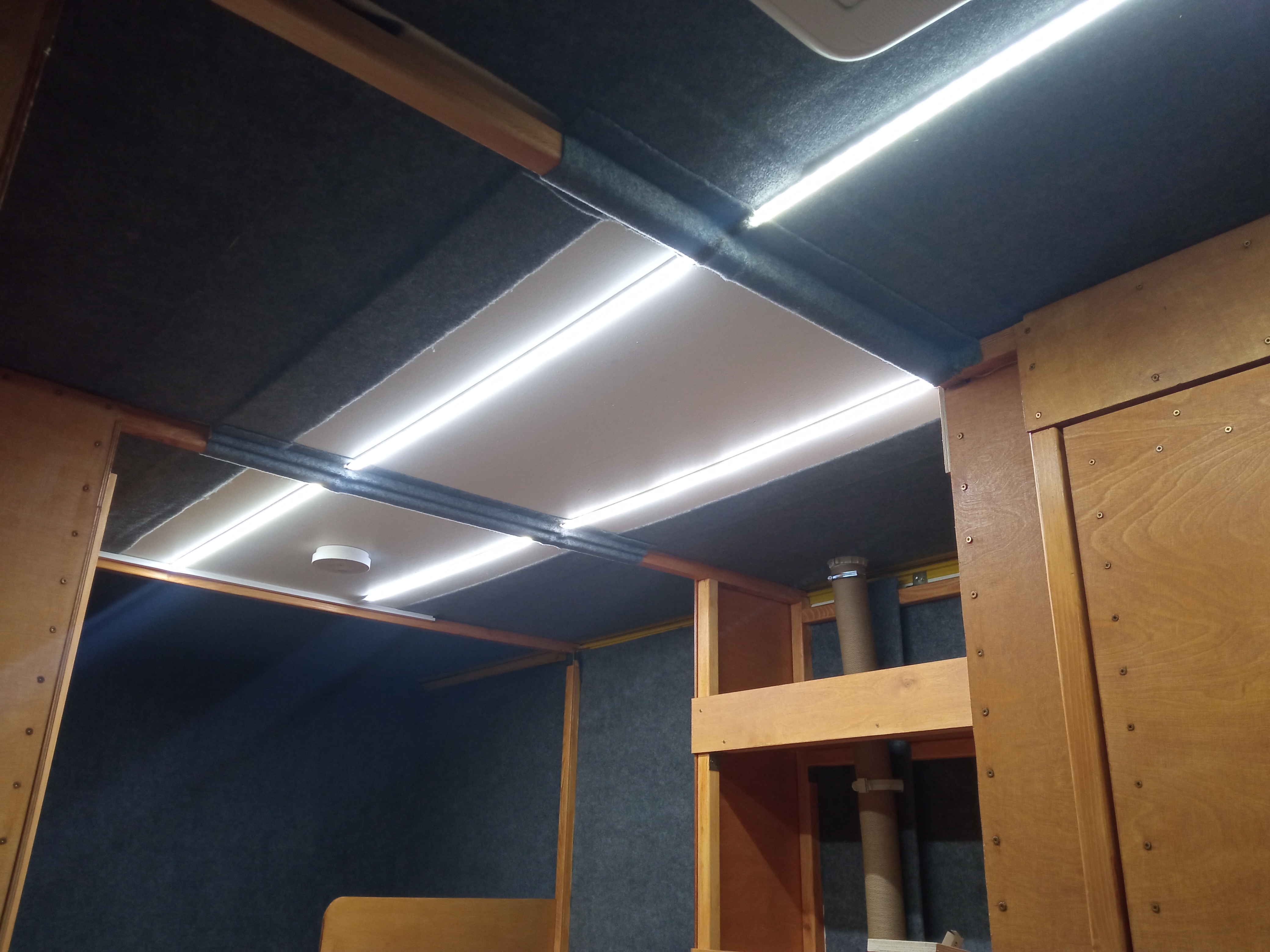

Oświetlenie sufitowe LED

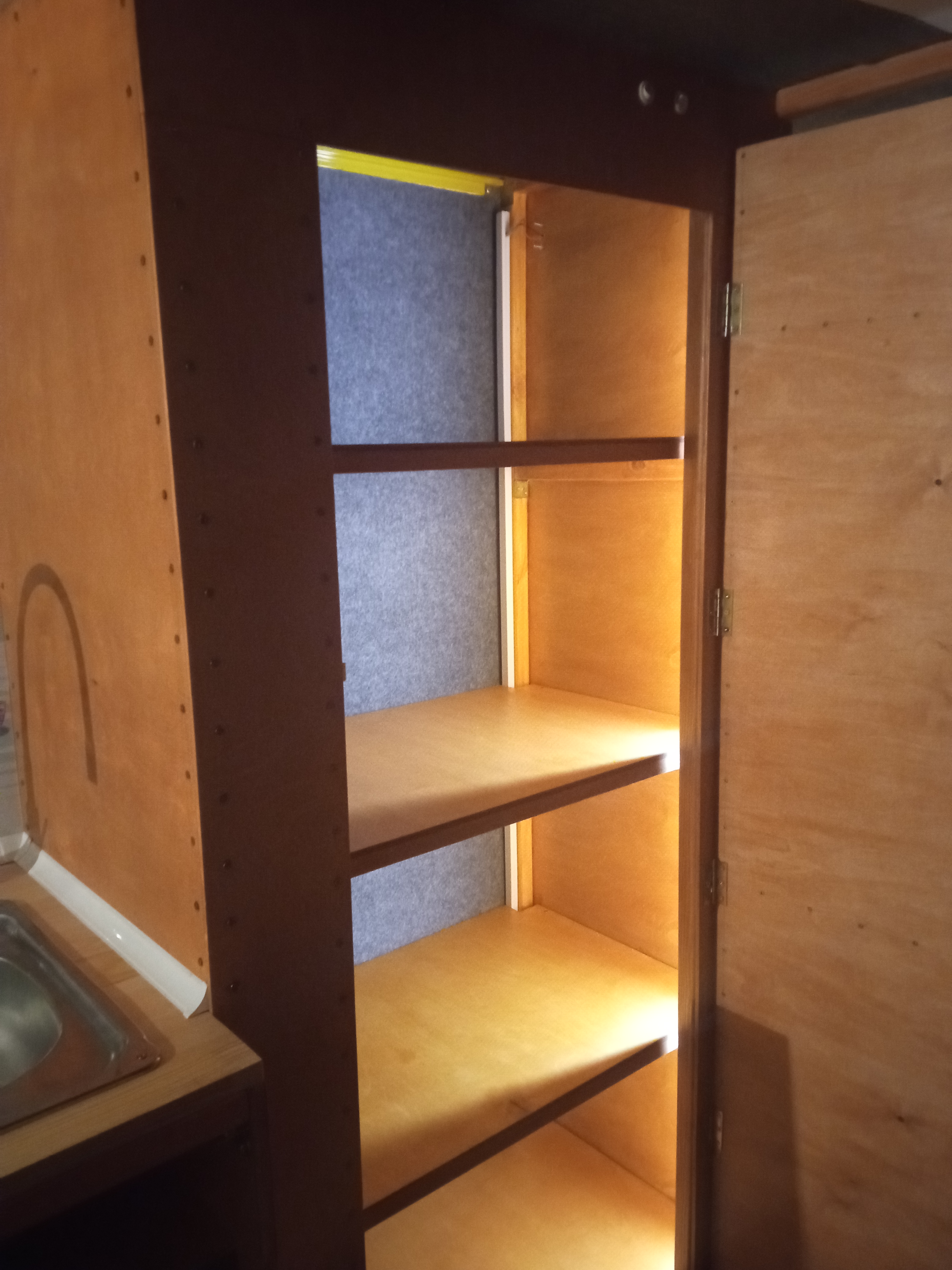

Barierki przy półkach w szafce nad Trumą
Krzesło komputerowe zaadaptowane na siedzisko :) Poddupek jest na zawiasach - można go unieść i nie blokuje dostępu do schowka w bakiście siedzenia. Dodatkowo powstał schowek za oparciem, oraz miejsce na przechowywanie zdemontowanego blatu między szafką trumy a siedzeniem.
Zabudowa przy górnym łóżku, zapobiegająca zsuwaniu się materaca.

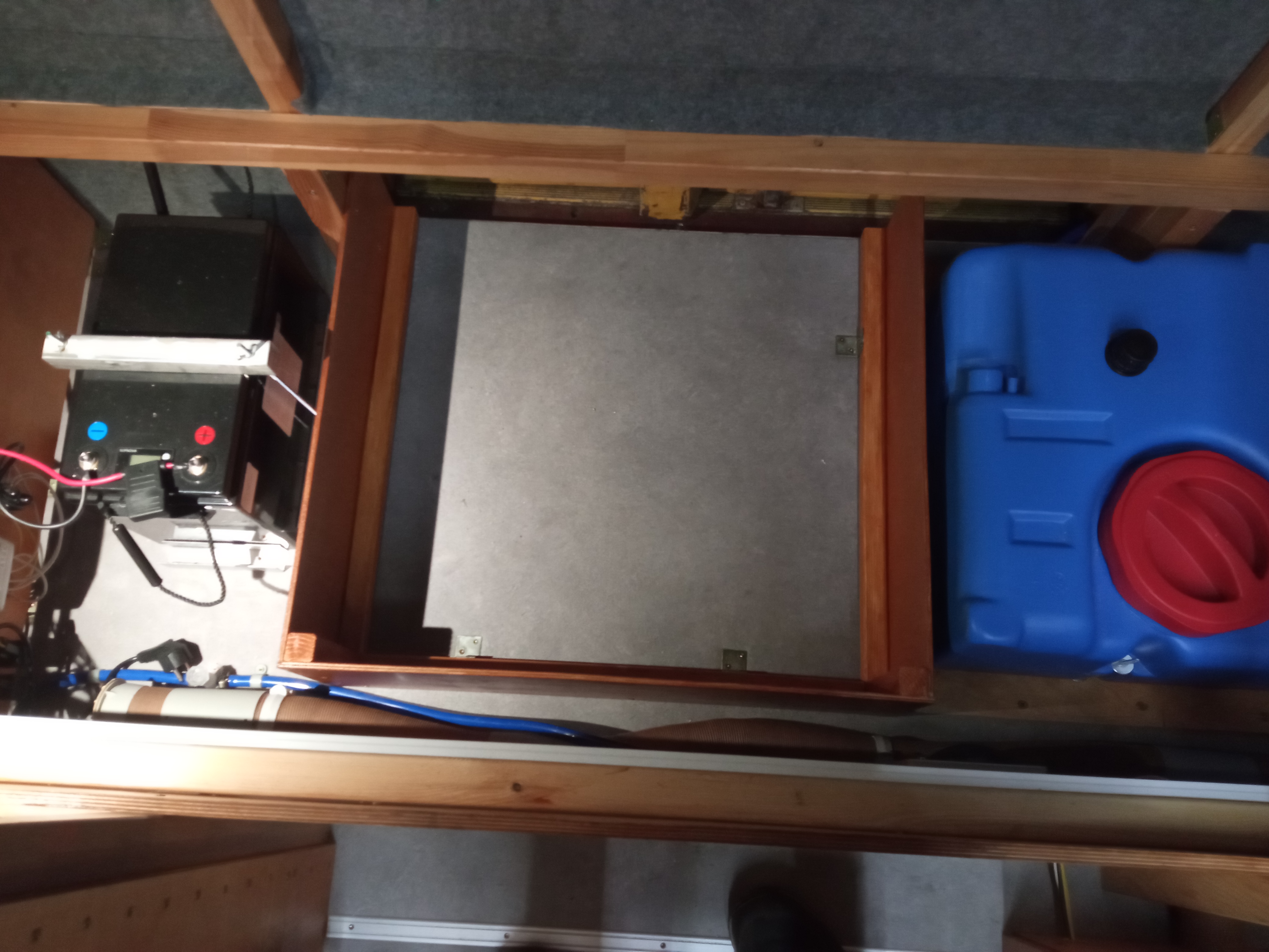

Elektrownia - dokładnie akumulator 200Ah, skrzynka bezpieczników, za pionową sklejką jest ładowarka sieciowa akumulatora. Jak dojdzie ładowarka DC-DC z aku, lub regulator MPPT, jest dla nich wystarczająco dużo miejsca na pionowej sklejce.

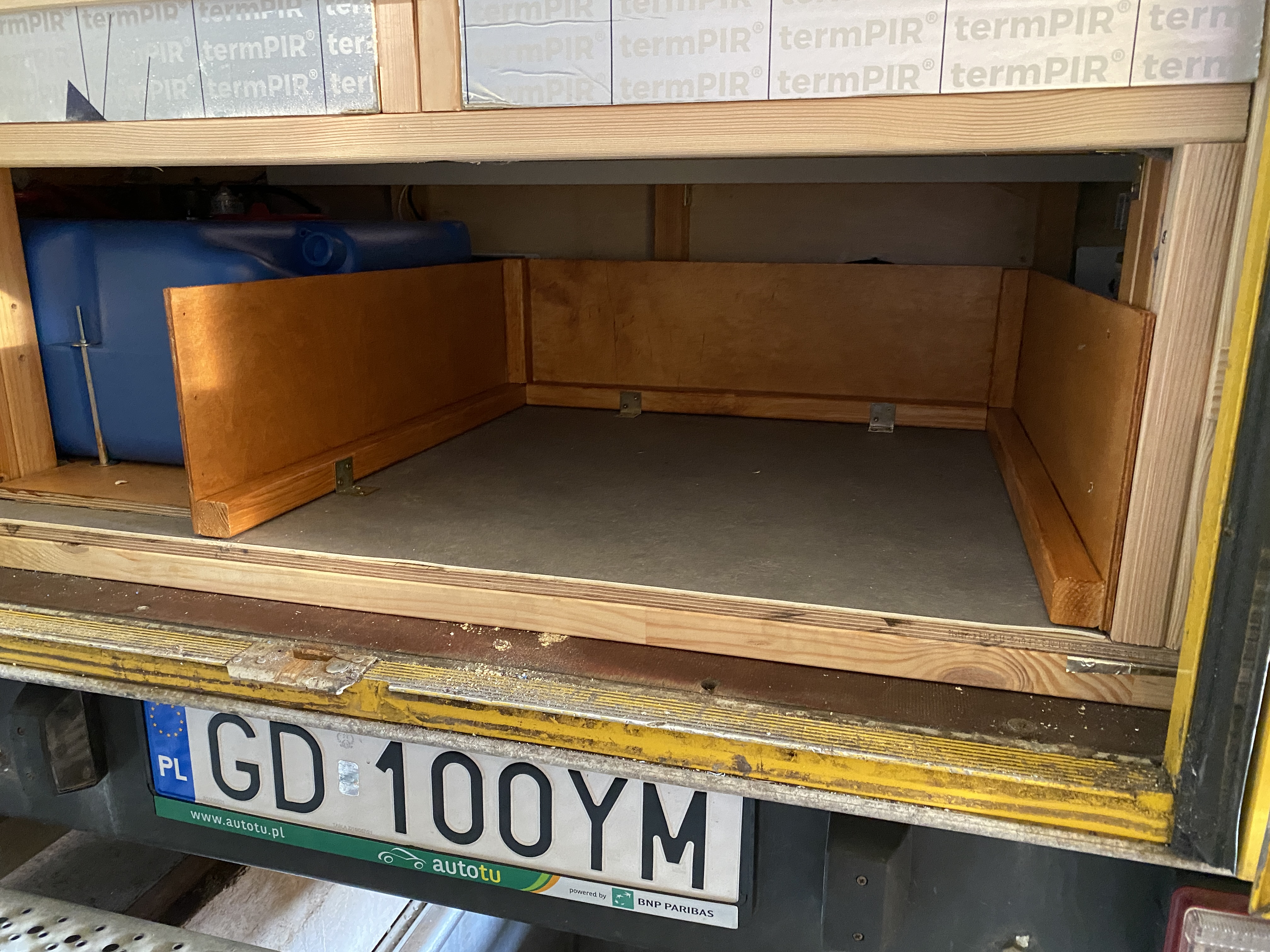

Widok na bakistę z góry - pośrodku powstała przestrzeń na graty, która jest oddzielona ściankami od elektryki oraz od zbornika z wodą, a także od rury nawiewu od Venta. Dzięki temu, gdyby graty zaczęły latać przy mocniejszym hamowaniu - nic się nie stanie.

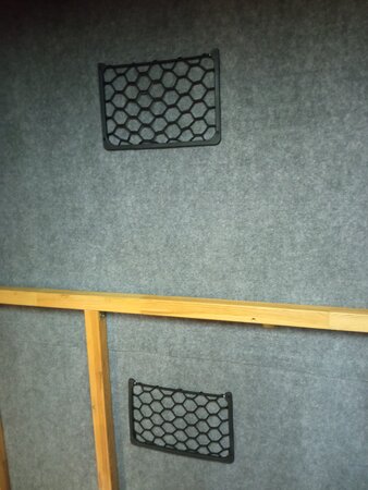

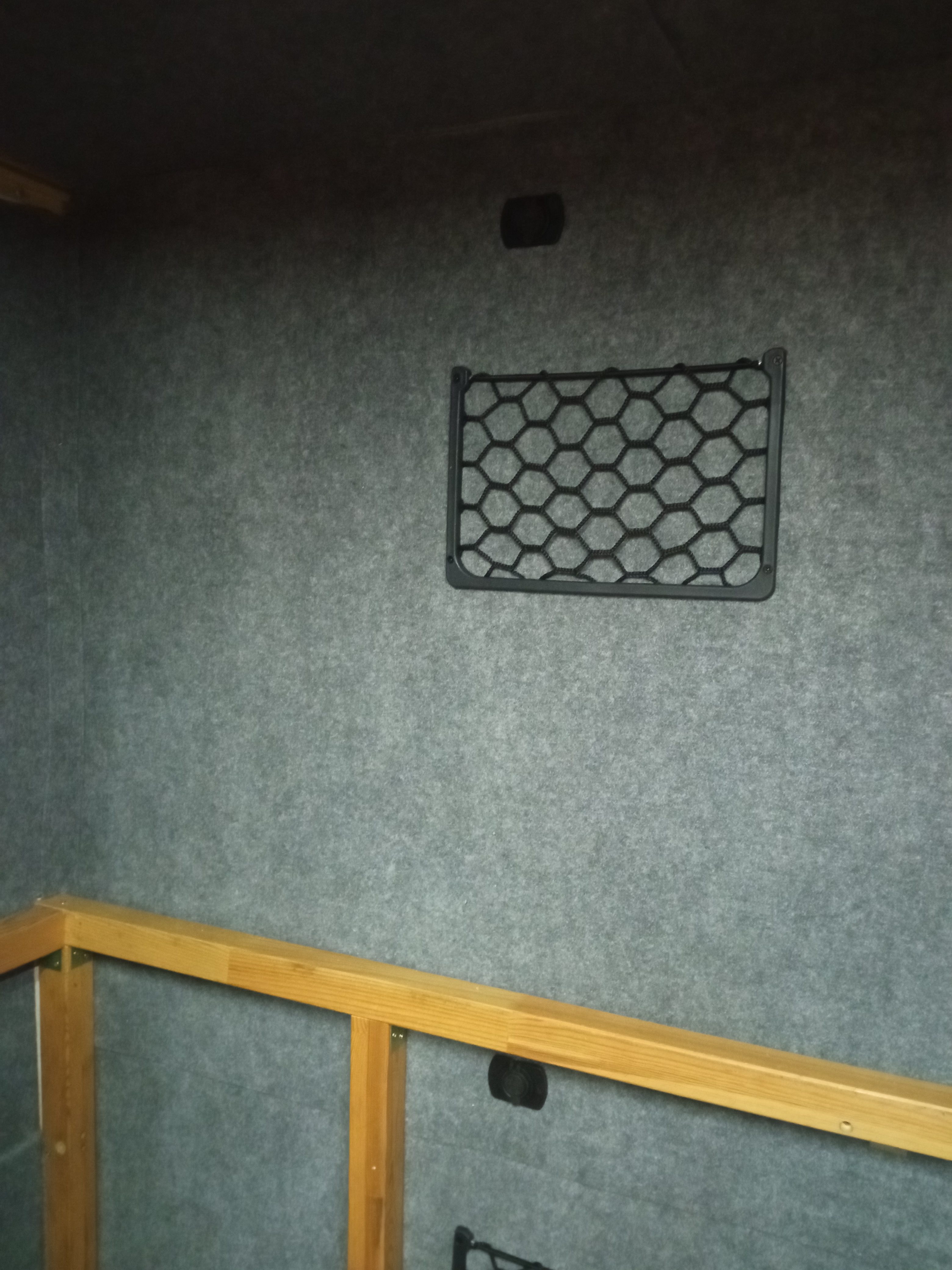

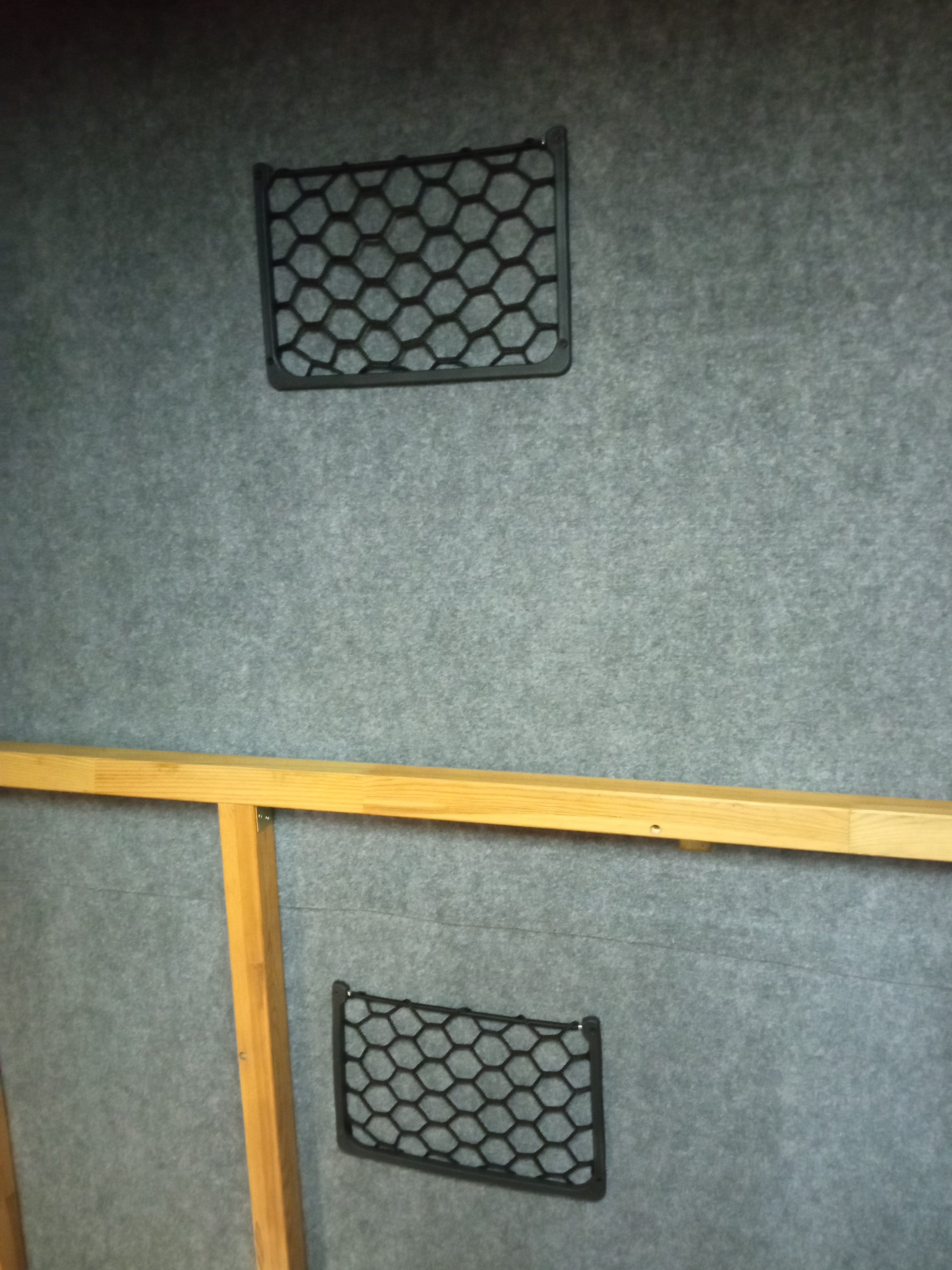

Przy obudwy łóżkach, zamontowałem organizerki, w których można w nocy przechowywac książki czy telefony.
Widok na zbiornik wody, pompę oraz skrzynkę z ESKĄ na 230V

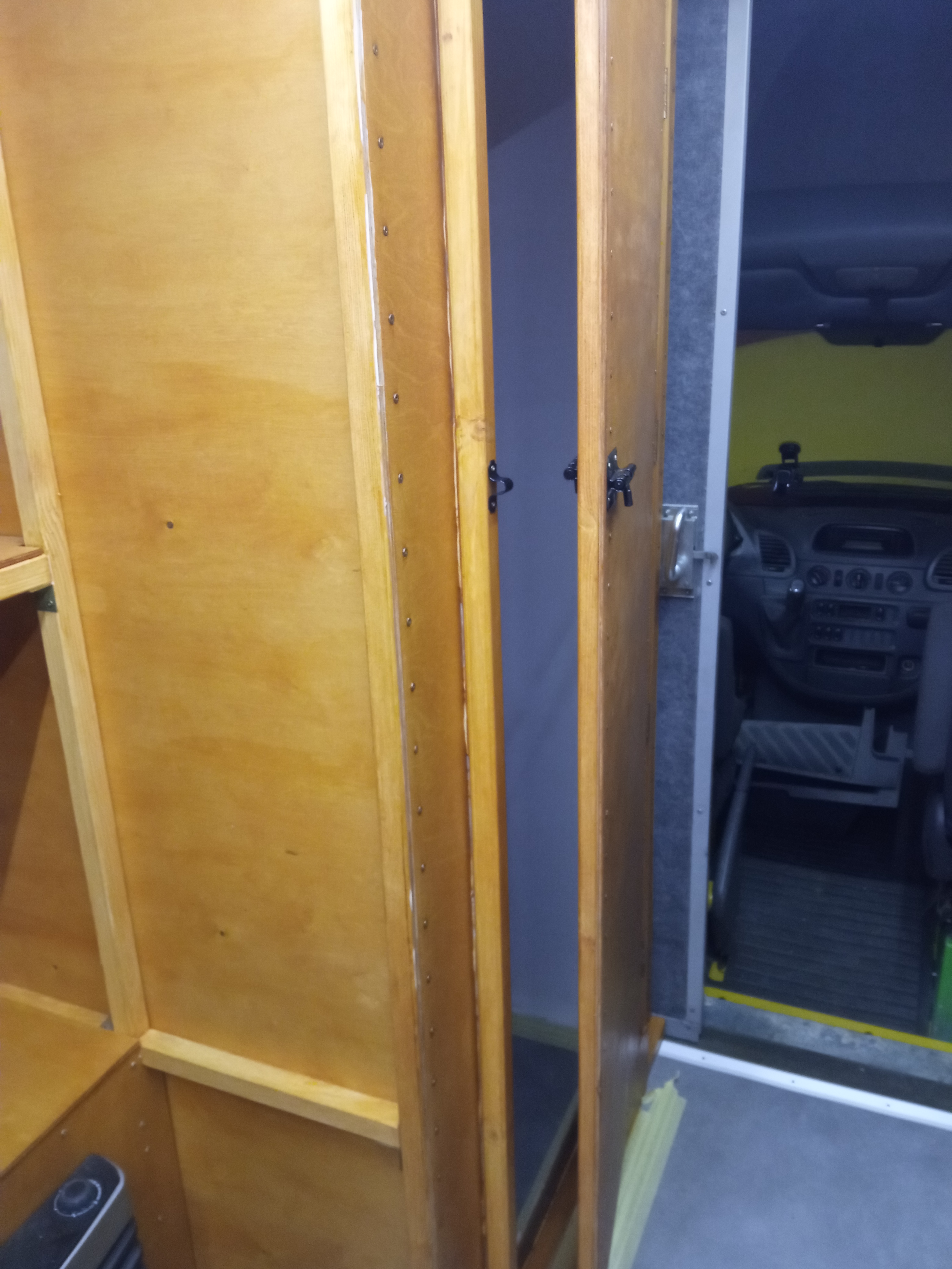

Drzwiczki przez które będzie wjeżdżać butla z gazem

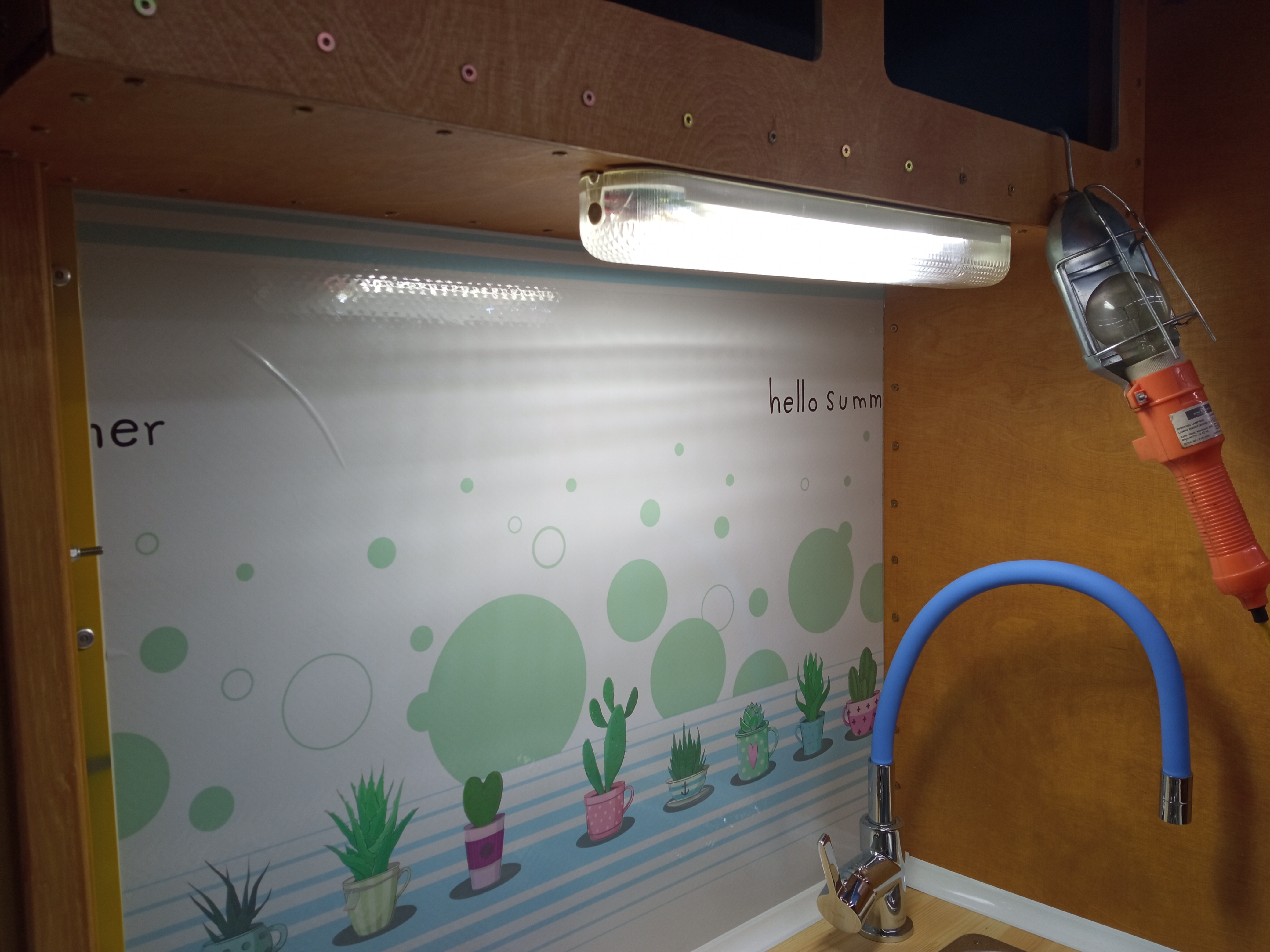

Oświetlenie nad aneksem kuchennym

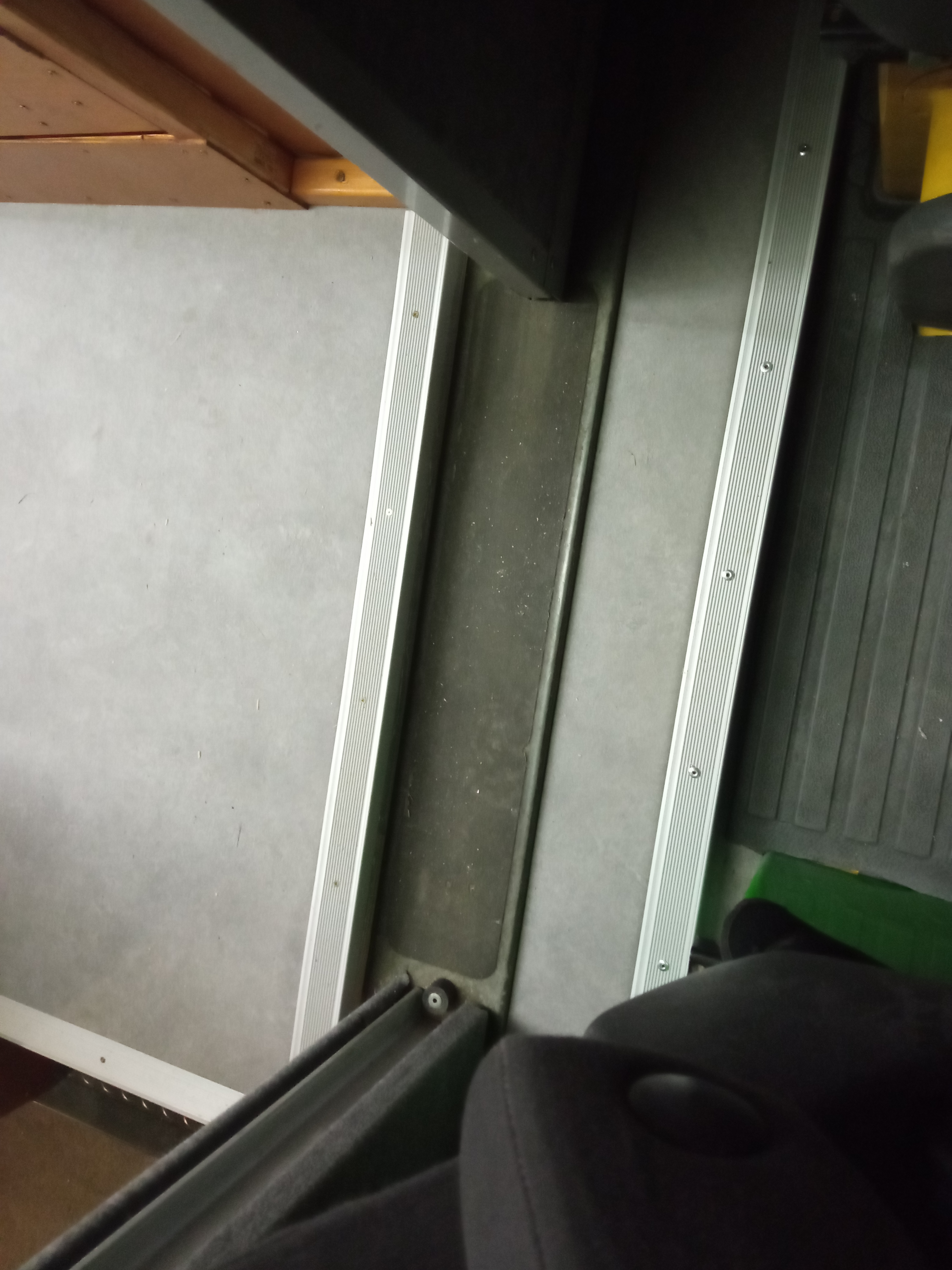

Podłoga przy wejściu do szoferki została wykończona wykładziną PCV, bo była tam chamska goła blacha.

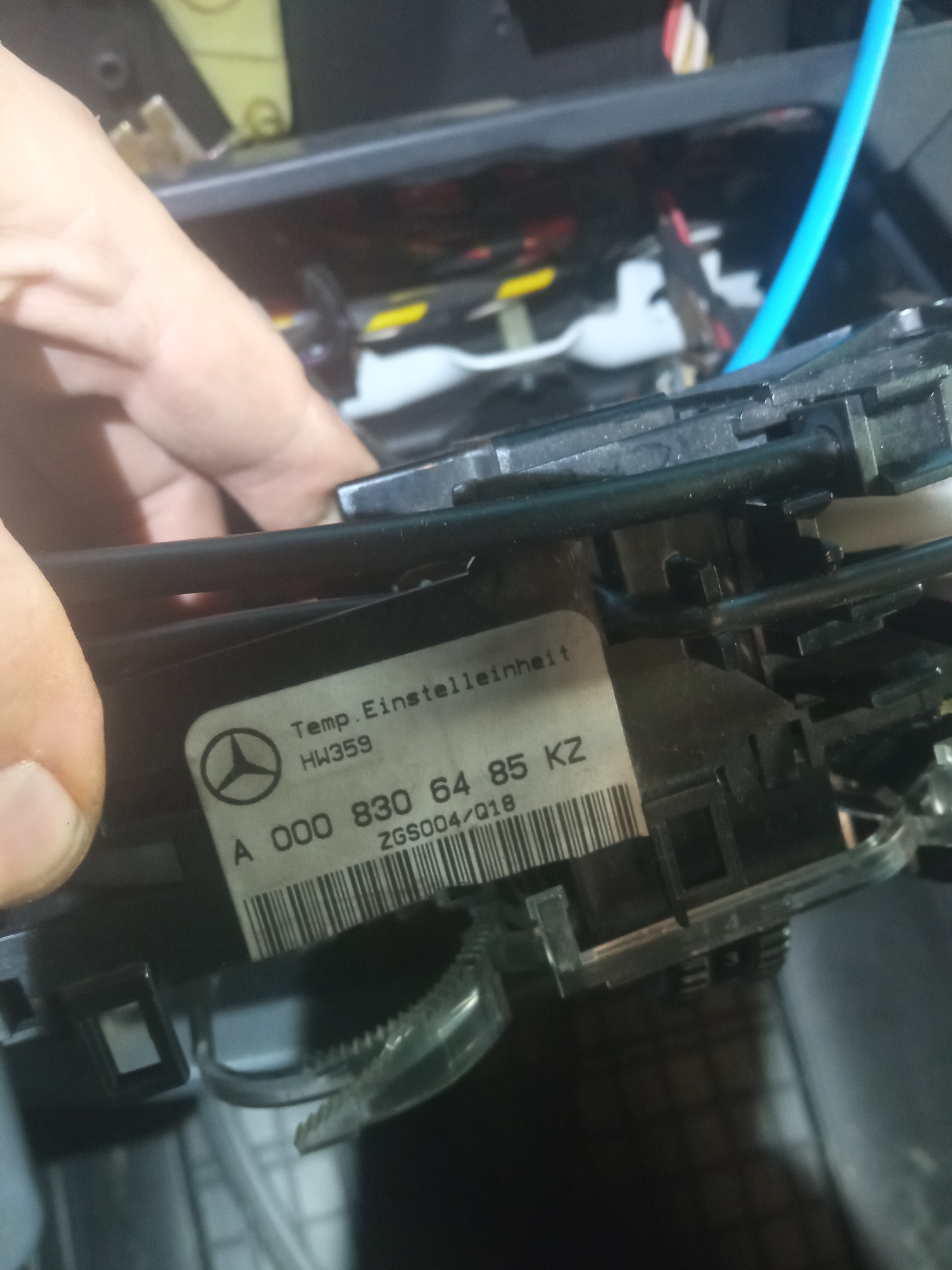

Ostatnia na dzisiaj rzecz to rozbebeszenie panelu sterowania nawiewem. Pokrętło wyboru tego gdzie ma wiać (szyba, nogi itd.) blokuje się i ledwie chodzi. Wygląda na to, że winna jest jedna z linek sterowania nawiewem. Mam nadzieję że to będzie jedyny problem. Linka już zamówiona, jak i żaróweczki podświetlenia nawiewu (obie przepalone, korzystanie w nocy z nawiewu praktycznie niemożliwe :) .
Rozbieram nawiew

Tu będą lądowały karawaningowe graty typu grill (jeśli wejdzie :P ). Również tędy zamierzam tankować wodę (dostęp dla węża na szczęście okazał się zaskakująco akceptowalnie wygodny :)

Walczyłem z nawiewami parę dni temu w swojej te czwórce ;)
Linki były w porządku, okazało się, że zębatki miały pokrzywione zęby. Trochę pracy pilnikiem, biały smar i działają. Uroki peselu w autach, trzymam kciuki za resztę prac. Fajnie się czyta i ogląda, dzięki za relację :)

dzin1975 pisze:Walczyłem z nawiewami parę dni temu w swojej te czwórce ;)
Właśnie kurczę sam panel bez linek pracuje wzorowo, z białą linką - wzorowo, sama czarna linka po zdjęciu zdaje się chodzić gładko, ten element który ona przestawia - też, a jednak jak się poskłada w całość to się tnie. Mam nadzieję, że po prostu pancerz linki jest uszkodzony w środku i przycina się jak się całość poskłada. Zobaczymy co z tego wyjdzie. Fajnie jednak byłoby mieć działającą regulację nawiewów.

Dzisiaj poskładałem nawiewy. Z nową linką jest dużo lepiej, aczkolwiek nie jest idealnie. Nie wiem z czego to wynika, tak czy siak nawiewy są już używalne, do tego dostały nowe żaróweczki podświetlenia i po ciemku wiadomo gdzie są :)

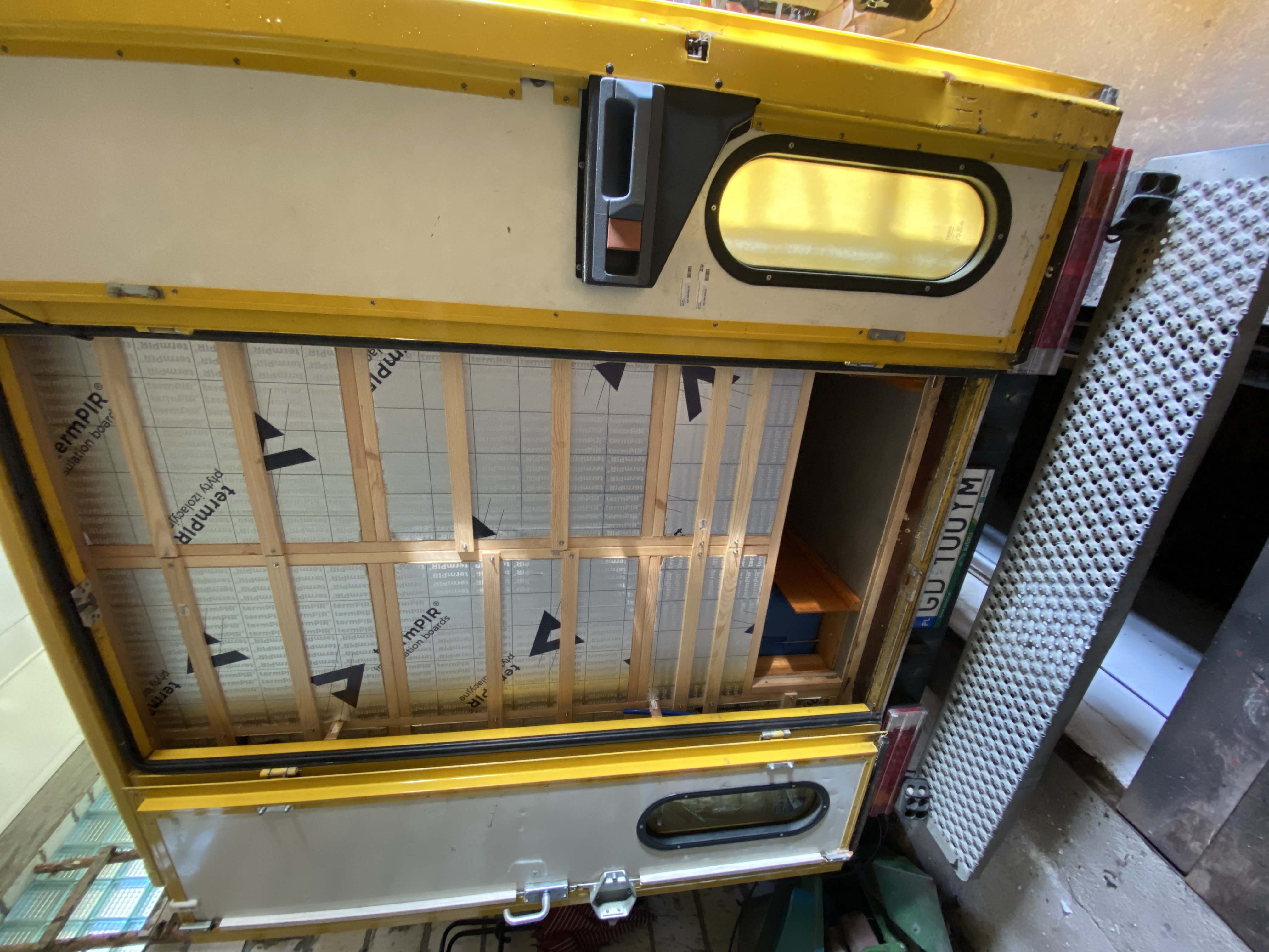

W ramach prac końcowych, dzisiaj zamontowana została tylna klapa, oraz wykonana przymiarka mieszczenia się grilla i małej butli gazowej. Wszystko elegancko wchodzi. Co do butli, to wiem że w zasadzie nie powinno jej się przechowywać w takim miejscu, aczkolwiek będzie tam tylko transportowana, to znaczy zawsze zakręcona, bez żadnych podłączonych rzeczy. Zastanawiam się więc czy robić wentylację w podłodze w bakiście czy odpuścić. Chociaż chyba zrobię, robota żadna.
Zamontowałem też gniazdka USB przy łóżkach, a dokładnie przy organizerach, w których w nocy zamierzamy trzymać kindle/telefony. Dzięki temu telefony będą zawsze pod ręką, a rano zawsze naładowane.
Poza tym, to przyszły nowe brakujące zaślepki przycisków w szoferce, oraz nowe opaski baku paliwa. Stare opaski są w takim stanie, że nie wiadomo kiedy odmówią posłuszeństwa ;) Mam nadzieję że tym razem opaski będą pasować, bo w sprinterach były różne rozmiary. Cena powala - ponad 400 zł za 2 sztuki, niestety w tym rozmiarze którego potrzebuję - nie ma zamiennika. Płaci się też za specyficzne mocowania tych opasek, bo inaczej to pewnie by się dało coś dorobić.
Gniazda USB w ścianie przy łóżkach
Klapa po otwarciu - jak widać ładnie wchodzi duży grill cramera, butla 3kg oraz zostaje jeszcze miejsce
Klapa po zamknięciu - blokowana 2 zasuwkami, w środku zaizolowana, tak więc nie powinno tamtędy ciągnąć zimno pod łóżko
