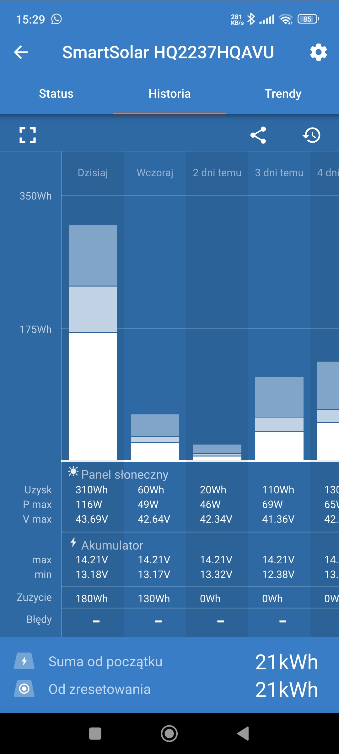

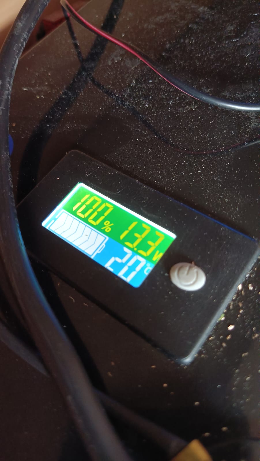

Najważniejsze na czym mi zależało to żeby wiedzieć ile prądu ciągnie dodatkowa lodówka w trybie zamrażarki, a właściwie jaki jest bilans ładowania i poboru więc postanowiłem ją podłączyć pod wyjście Load z Victrona. Dorobiłem więc porządne gniazdo 12V na grubych przewodach i podłączyłem lodówkę wczoraj koło 17-18 po południu. Lodówka oczywiście po mniej więcej godzinie zeszła do -20,
a aku niewzruszenie pokazywał 100%
Największy szok przeżyłem jednak dzisiaj rano, bo lodówka nadal trzyma -20 a woltomierz na niej pokazuje identyczną wartość jak na powyższej fotce. Biorąc po uwagę godzinę o której ją uruchomiłem i to że z solra o tej porze leciało może 1A to wynik mnie zaskoczył. Dzisiaj pełne słońce więc wieczorem będzie można ocenić czy bilans energetyczny jest na + czy -.
Niestety pomiar ten nie uwzględnia, jak już wspomniałem wcześniej, poboru prądu przez urządzenia w zabudowie i ładowania z alternatora w czasie jazdy więc obarczony jest pewnym błędem ale na pewno da jakieś rozeznanie w temacie, a biorąc pod uwagę tylko tak skromne dane z kilku godzin to jestem pełen nadziei że prądu na wakacjach nie braknie, chociaż z tyłu głowy mi się kołacze żeby może jeszcze 100W na dach dołożyć, bo Victron może obsłużyć do do 75V

Nie sądzę żeby Ci prądu zabrakło. Ja mam na dachu 2x130W w szeregu + MPPT i nie mam problemu z uciągnięciem lodówki z zamrażalnikiem ustawionym na -20. Zaznaczam, że jest jest to lodówka, więc jest otwierana co chwilę.

Niby tak ale, po pierwsze to tegoroczna destynacja może nie być zbyt przyjazna pogodowo, a po drugie elastyczna setka kosztuje dzisiaj tyle co nic a montaż zajmuje pół godziny więc kto wie
Zamrażarka ma być pełna zapasów więc wolałbym uniknąć braków zasilania

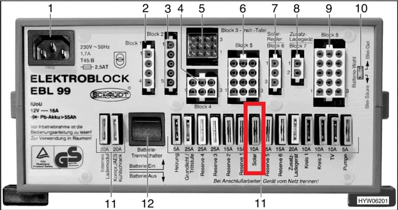

Jak masz inwestować dalej to lepiej kup Victrona DC-DC. Ładowanie z energobloku jest kijowe bo przystosowane do kwasa, a nie do LiFePo4.

W sumie ma to sens ale czy aż tak złe jest to ładowanie z EBLa?
Zgodnie z instrukcją wygląda to całkiem nieźle ale powiem szczerze, że słabo się na tym znam więc poproszę łopatologicznie

Nie musisz ruszać, ja na dzień dzisiejszy mam 2x200W i zasilają one 2x100Ah, lodówka chodzi w tej chwili codziennie całą dobę i przy pochmurnym dniu po nocy mam straty na aku rzędu 5%, a dodatkowo w pochmurny dzień ładowanie było w okolicach 40W, więc mimo wszystko podniesie Ci stan, a prądu w opór jest - sam się zastanawiam czy nie przegiąłem z ilością

Po pierwsze EBL da max 5A - sprawdzone
Po drugie nie koniecznie w ogóle zacznie dawać. Problem jest w napięciu jakie masz na akumulatorze. LiFePo4 rozładowane nawet do połowy ma napięcie w okolicy 13V. Dla EBLa, który jest przystosowany do kwasa jest to napięcie oznaczające, że akumulator jest naładowany, więc nie da Ci nawet tych 5A tylko jakieś nędzne mA podtrzymujące.

kooba pisze:W teorii jest pięknie, ale...
I mam to sprawdzone organoleptycznie. Mam też sprawdzone, że nie ma sensu wydawać dużych pieniędzy na Victrona XS i spokojnie można dać połowę tańszego Tr. Różnica jest taka, że w Tr jak się zagrzeje to spada wydajność. Tylko, że jak z alternatora jesteś w stanie wyjąć 20A (u mnie tak jest) to nawet jak Tr straci połowę to obecnie cię raptem do 15A. Tak czy siak po 2h jazdy masz w LiFePo4 napompowane więcej niż lodówka bierze przez dobę.
A widzisz. O tym nie pomyślałem
