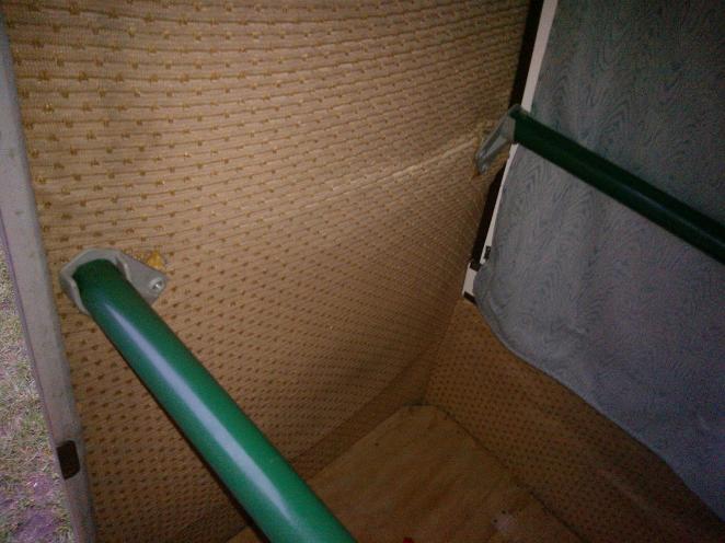

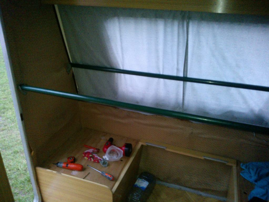

Witamy na forum.Pomysł na łazienkę miałem, ale nie wprowadziłem go w czyn, bo mi szkoda cepkę niszczyć. Na czwartą osobę (córka) zrobiłem hamak, który też podpowiedział mi kolega z fanklubu (dwie zielone rurki ogrodzeniowe z castoramy, rękaw z płótna żeglarskiego uszyty przez tapicera i mocowania ze sklepu campotur.pl ( http://www.go-market.pl/Czesci_do_przyc ... oducts.xml" )- tylko tutaj są takie. Cały koszt ok. 150zł i sprawuje sie ok.

P.S. Fotki hamaka w budowie

Czy wykorzystasz te pomysły, czy zrobisz po swojemu, życzę owocnych poszukiwań przyczepy i satysfakcji z wczasów - bezcenne

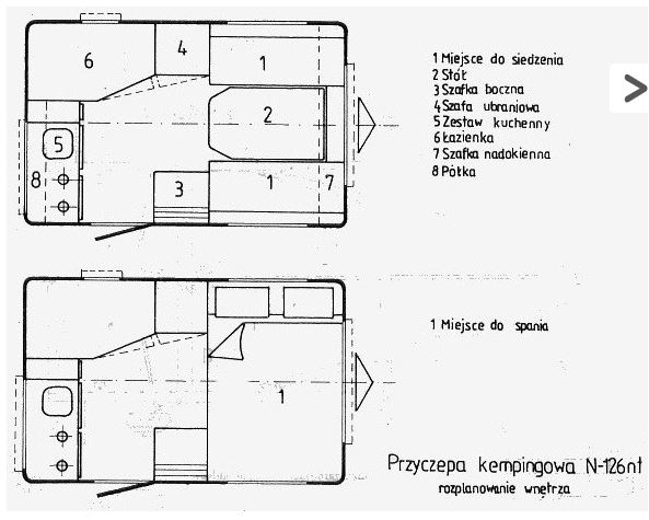

Plan mam taki: w miejsce kuchni chce zamontować prysznic z podnoszoną umywalką do tego małe przenośne wc. Szafa ubraniowa została by przerobiona na szafkę kuchenną bez zlewu, z górnym miejscem na mikrofalę. Nad tylną częścią przyczepy składane łóżko coś w rodzaju pryczy jaka stosowana jest w ciężarówkach, tak aby po podniesieniu można byłoby swobodnie siedzieć.
Nie wiem czy plan jest dobry...nie znam wymiarów szafki kuchennej z palnikami ale myślę że można tam się "zmieścić" z sanitariami.

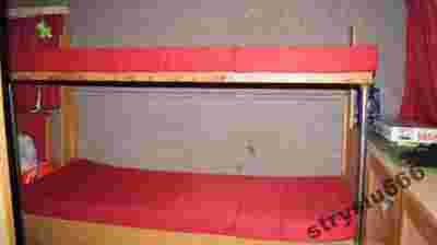

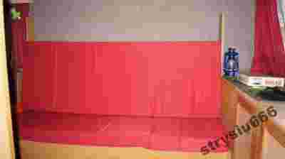

Sprawa dość ciężka do ogarnięcia na 6 m2. Spanie dla 4 osób, kabina i kuchenka. Nie wiem jakie masz duże dzieci ale ja bym chyba szukał wersji n126nt
wywalił szafkę nr 3 i 4 i kombinował takie łóżka (dwa piętrowe) jak na poniższych fotkach.
czyli w dzień złożone górne łóżka robią za oparcie a na noc rozkładasz do spania i masz piętro.
Jeżeli dzieciaki małe (do 140 cm wzrostu) to Ty z żoną możecie spać normalnie, a dzieciaki w poprzek i wtedy szafki 3 i 4 mogą zostać na miejscu.
