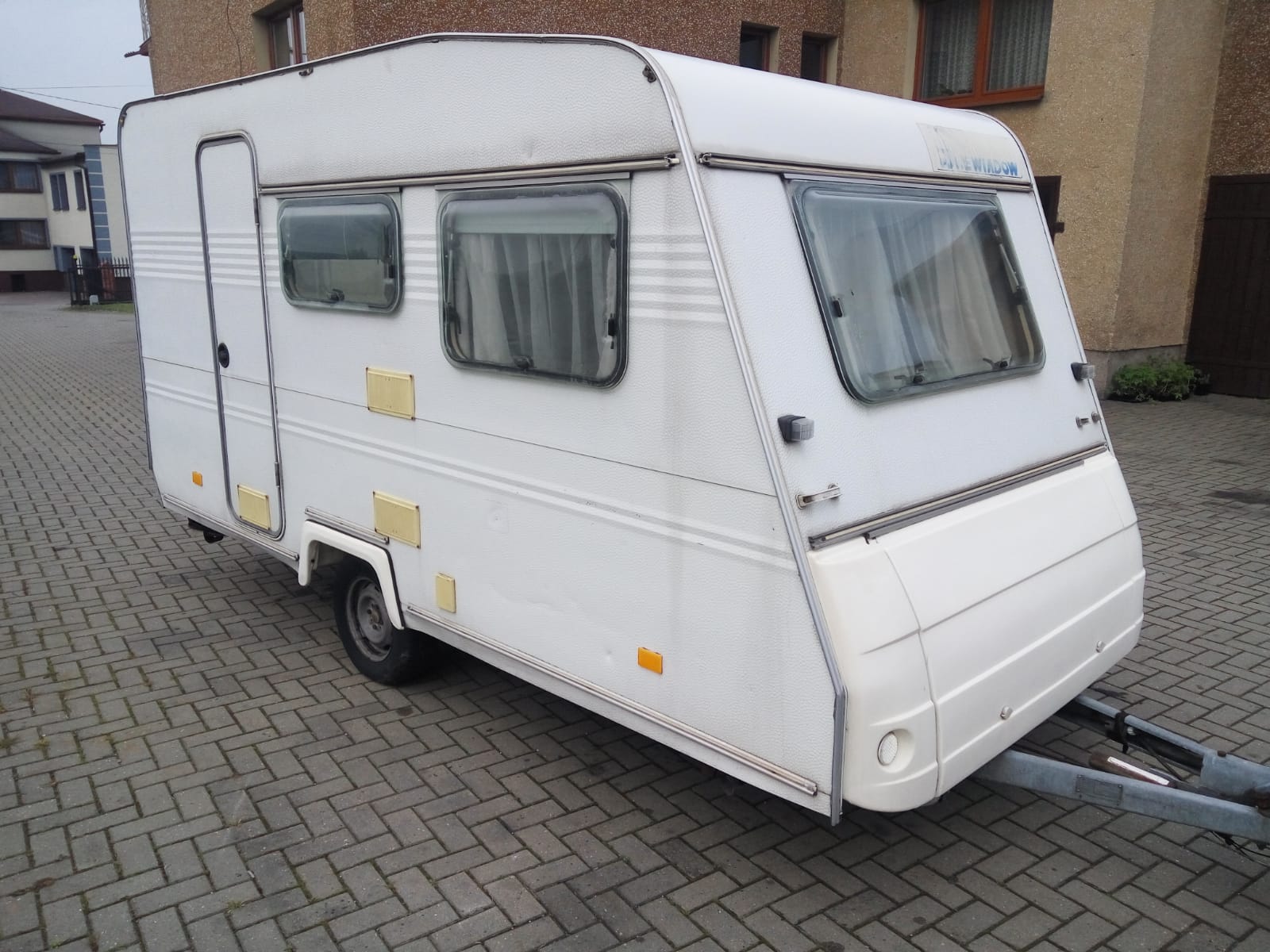

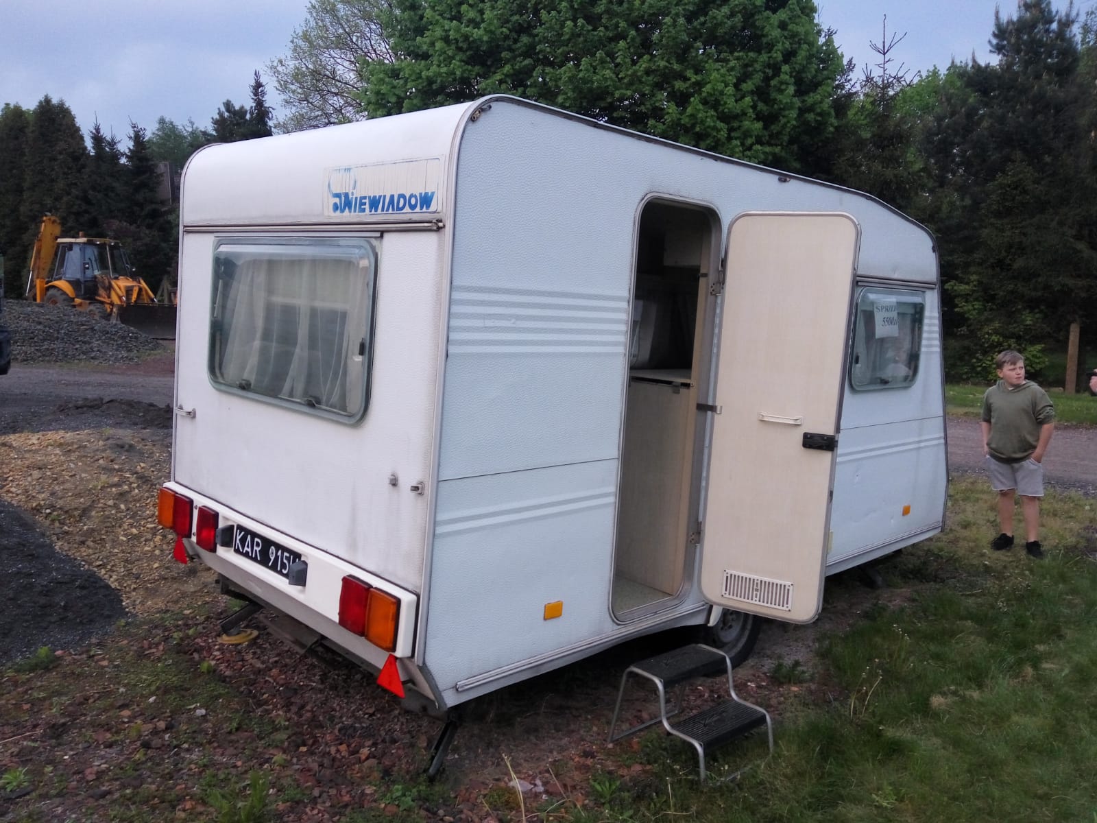

Witam w tym dziale. Przystałem na propozycję kolegi z forum z pomysłem na zamieszczenie relacji fotograficznej z remontu mojej eNki. Przyczepa kupiona przypadkowo rok temu, miała być zachodnia, jest nasza (czy tak do końca nasza - kwestia dyskusyjna) z czego jestem teraz zadowolony. Stała długo nieużywana 3km od mojego domu. Jedyny właściciel zakupił ją jako nówkę w 1999r. Wszystkie papiery łącznie z fakturą zakupu posiadam. Z racji nieużywania stała niezabezpieczona na polu co spowodowało rozszczelnienia tylnej ściany i boku oraz częściowo przodu. Plusem jest jasne, niezniszczone wnętrze i brak zapachu stęchlizny. Poprzedni właściciel naprawiał nieszczelności, lecz mało profesjonalnie... Kolejnym plusem jest dostępność części oraz ich cena w stosunku do zachodnich marek przyczep.
Parę fotek po zakupie:
W dniu zakupu
Plastykowe elementy do wymiany, fabryczne pasujące z mniejszych modeli

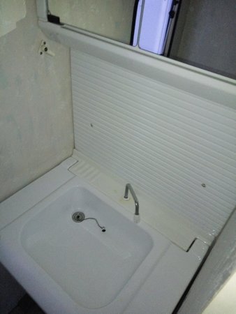

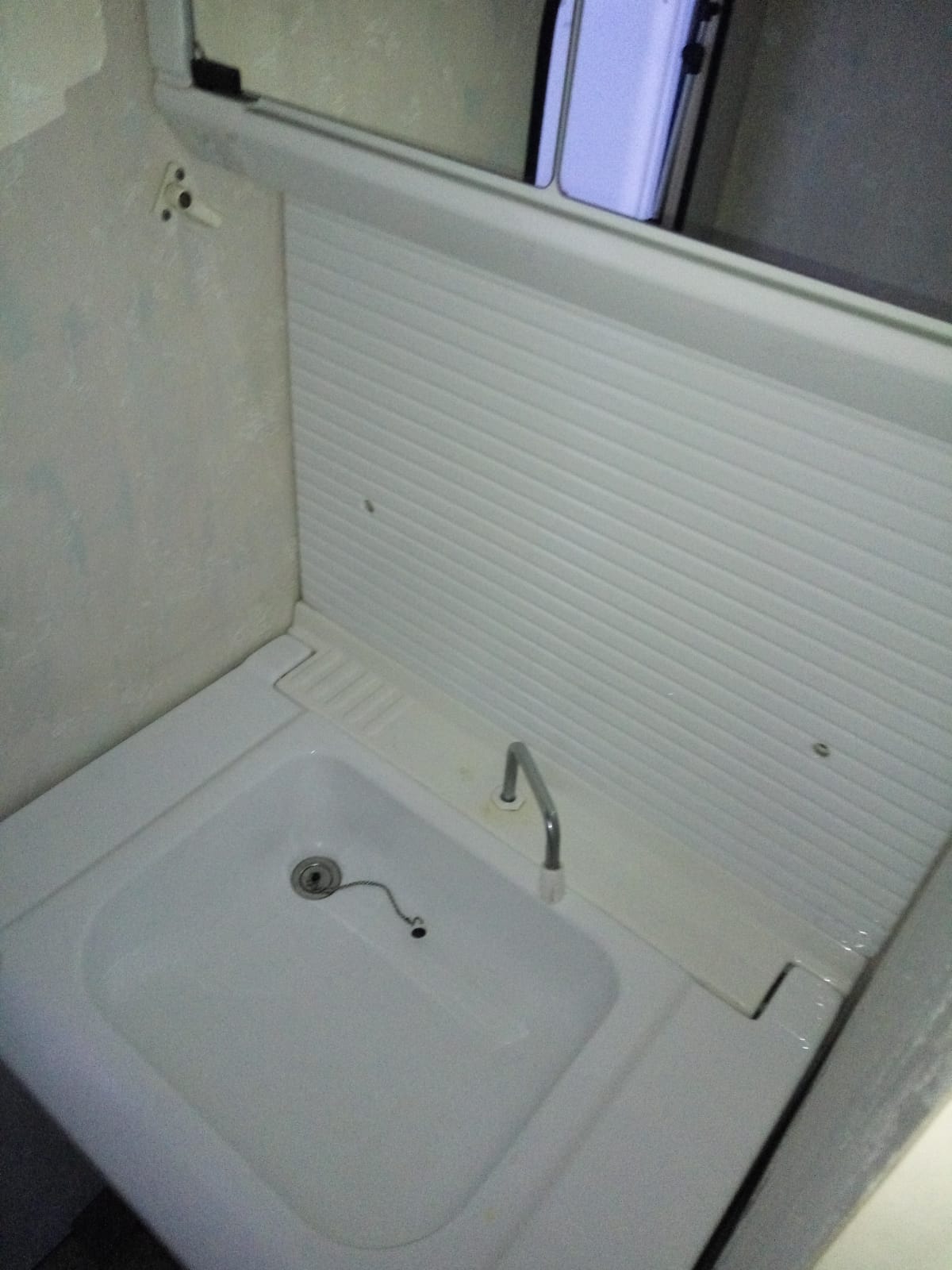

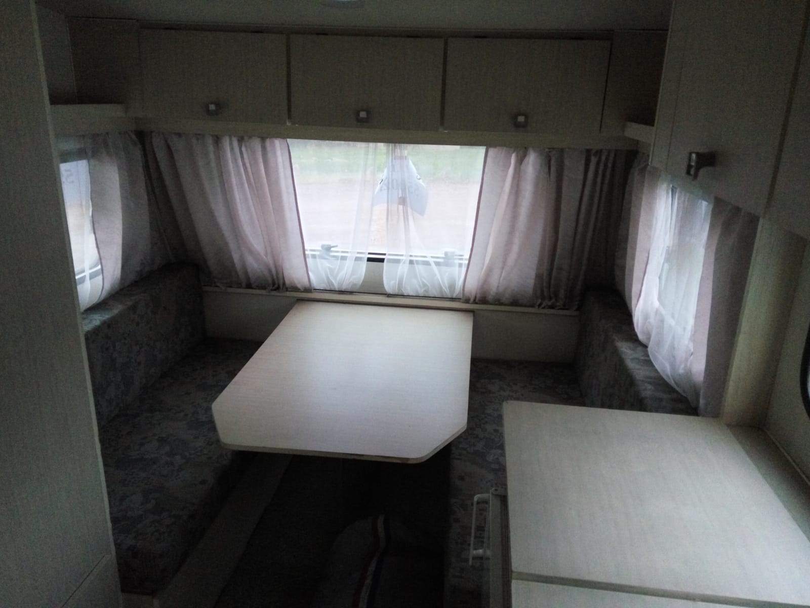

Środek
Łazienka :)

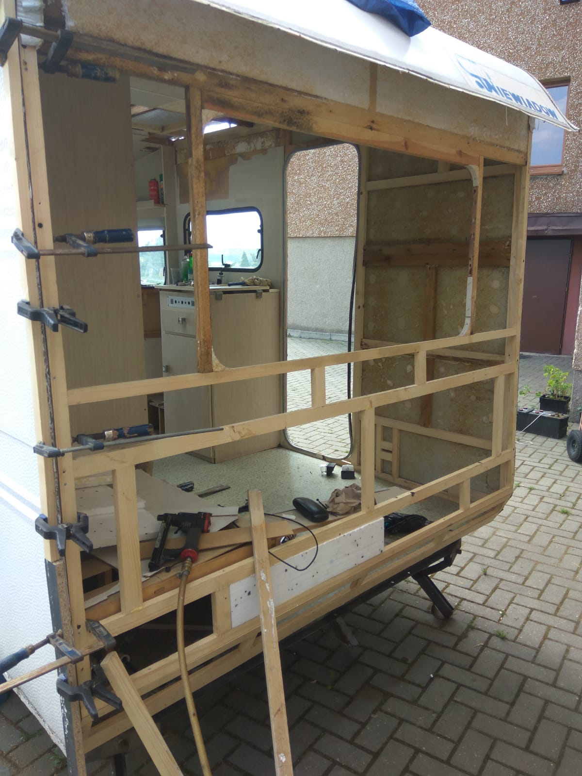

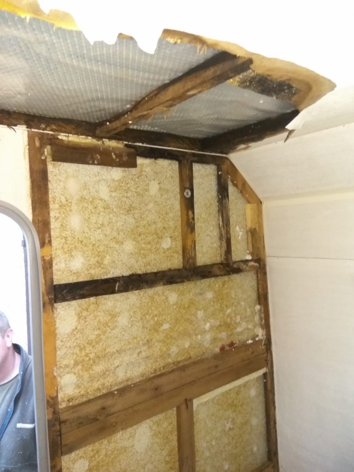

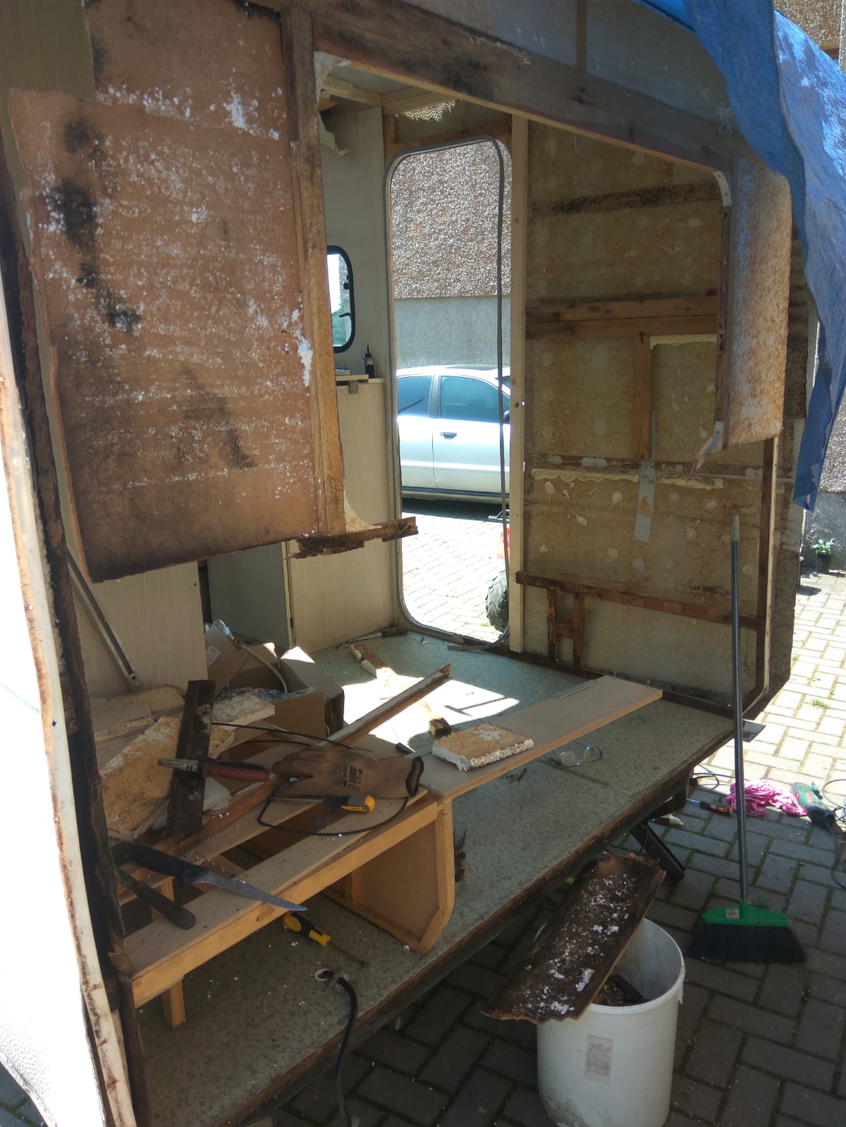

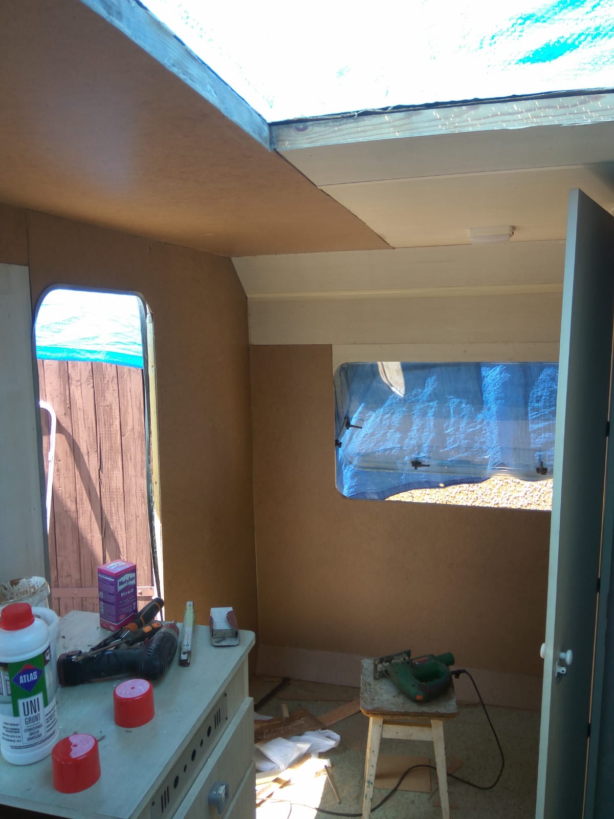

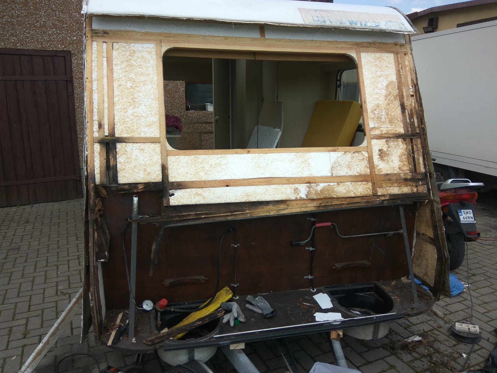

Po rozebraniu... takiee widoki i od razu atak by zdążyć na wyjazd sierpniowy na Węgry. Dokładne zwymiarowanie konstrukcji ścian, suche kantówki, kleje, wkręty, pokrywałem ściany płytą pilśniową. Podłoga na szczęście okazała się nie być zgnita.
Widoki porażające :)
Ściana przednia
Tył
Konstrukcja tylnej ściany
Jakieś efekty
Wykładzina będziesz nowa nieco później

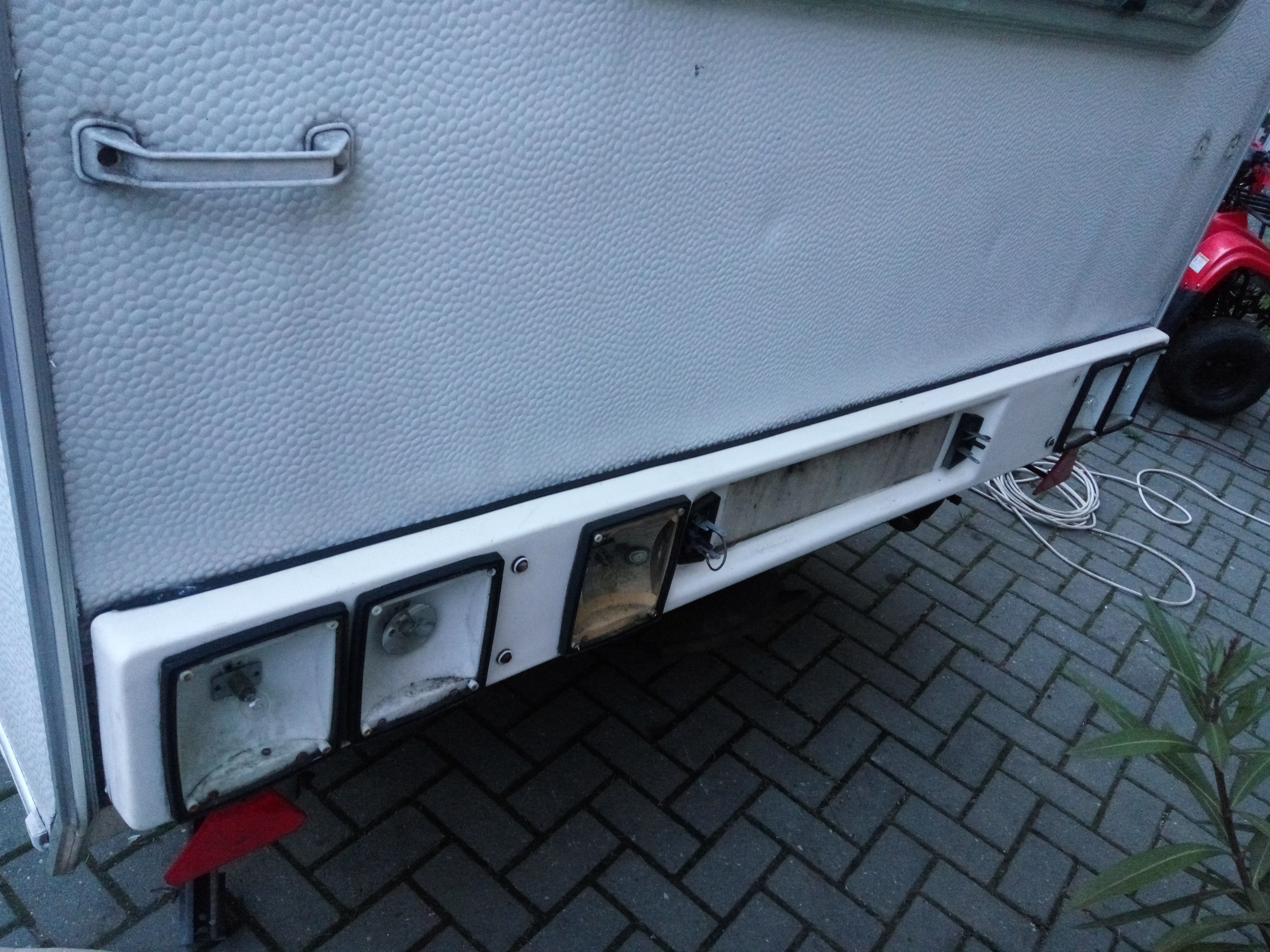

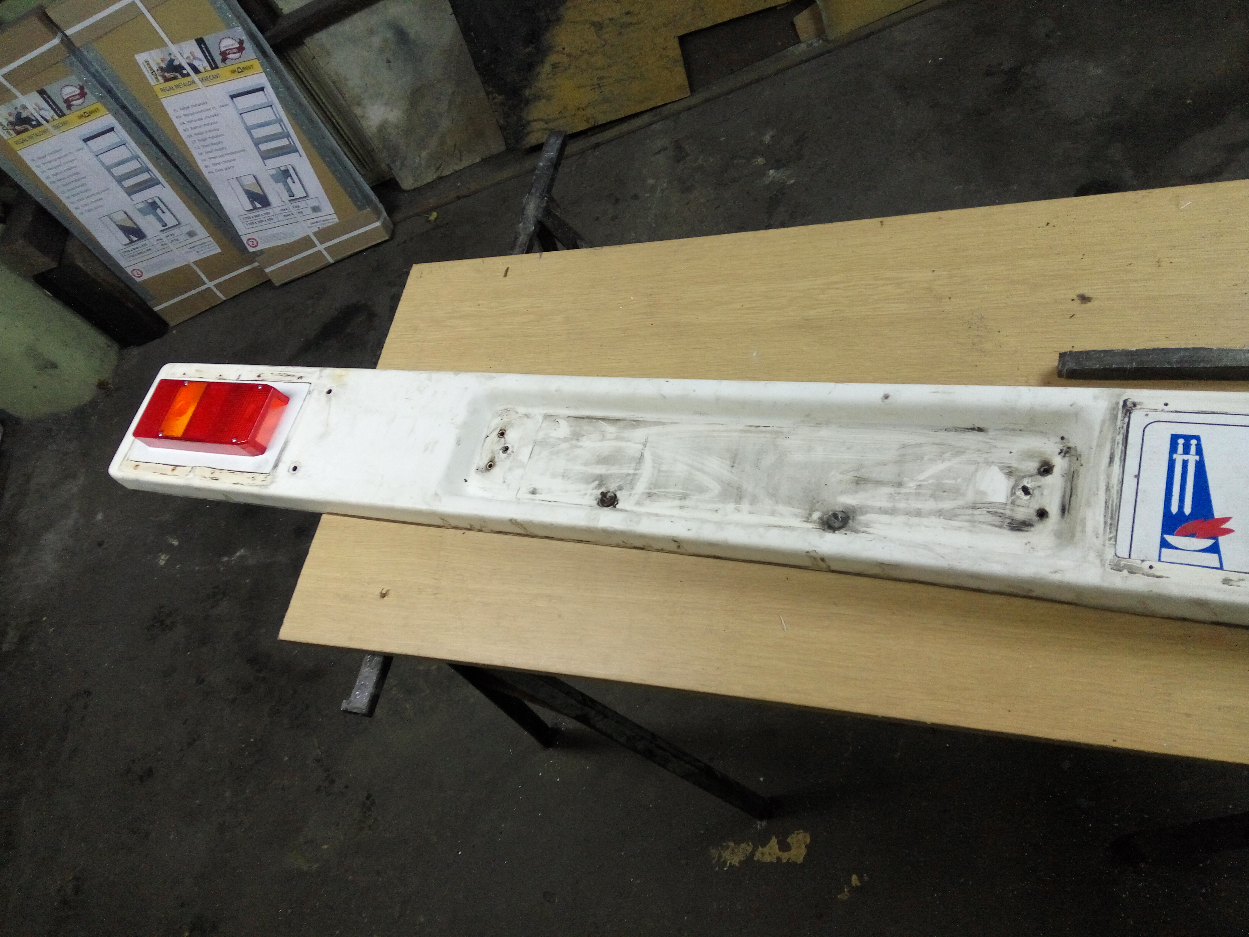

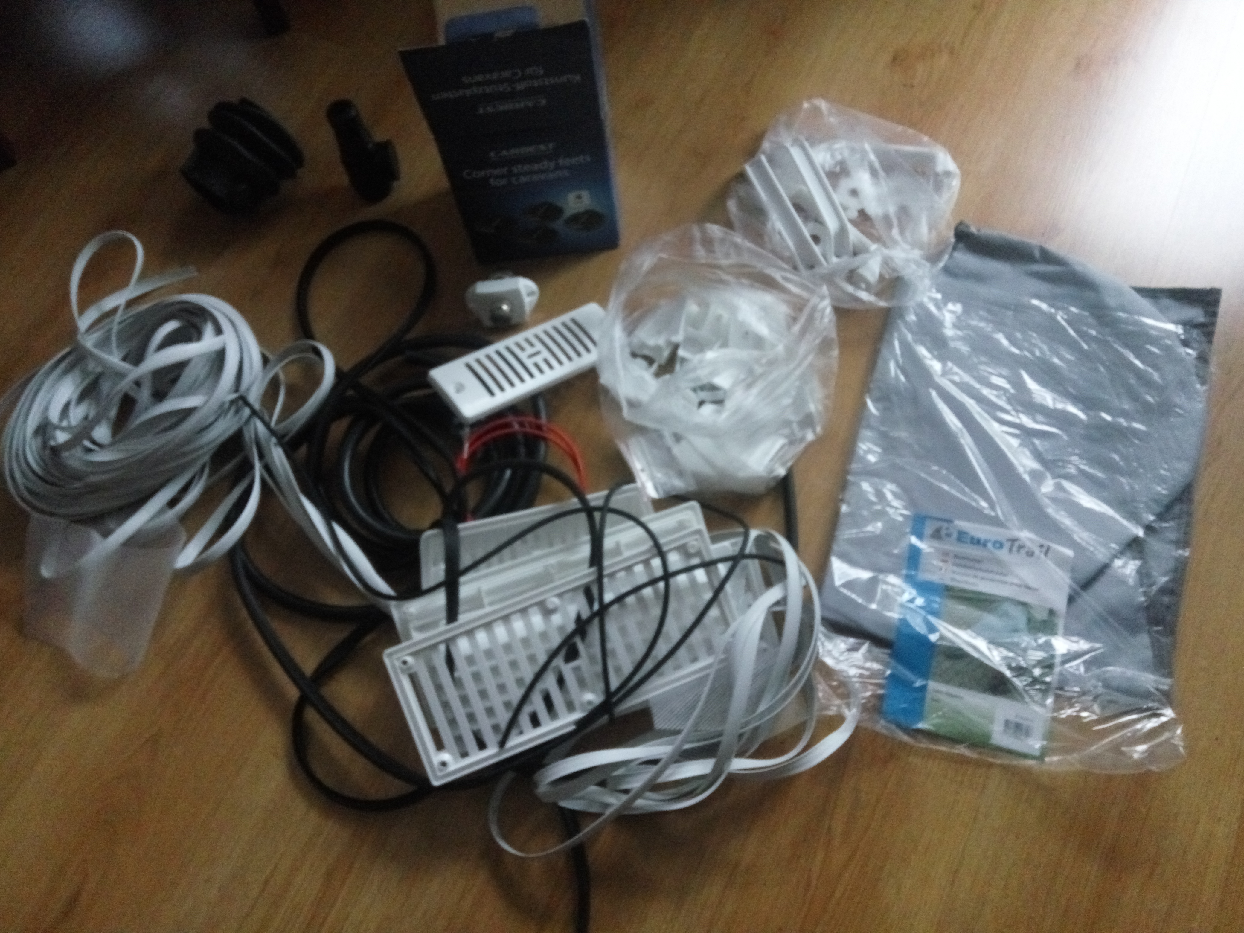

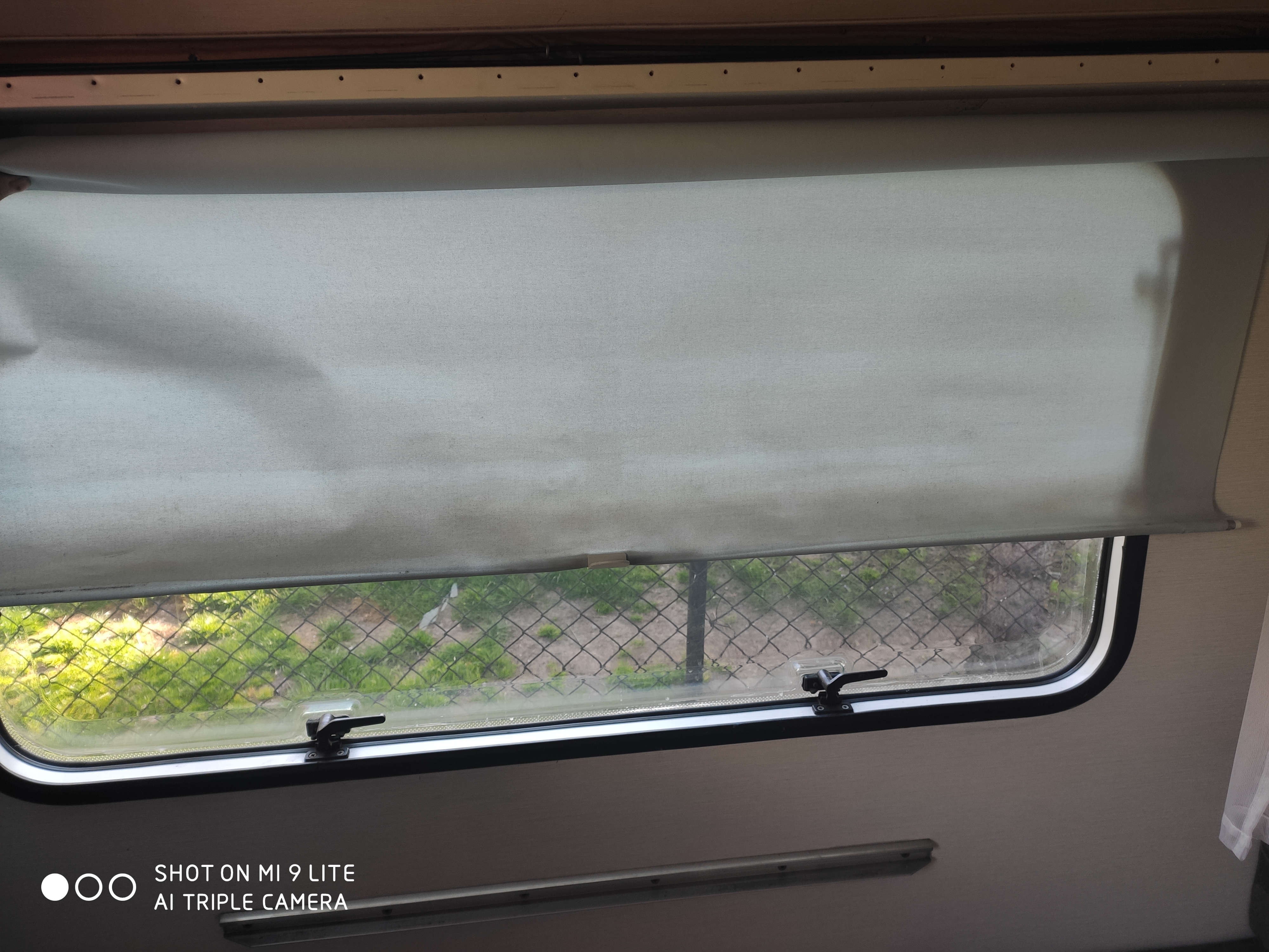

Od razu wleciały nowe opony, te były oryginalne jeszcze, zmiana lodówki na wersję Polar/12/230/gaz... plastykowe elementy... uszczelki kartki... tapetownie, tapetę udało mi się dobrać prawie identyczna, przerobiłem krany i zamontowałem pompkę elektryczną, stara była nożna. Patenty typowo prleowskie, jakość wykonania, no cóż się można spodziewać, nie powala ale starałem się poprawić wszystko co się dało, nie lubię bylejakości. Widać oszczędności na każdym prawie kroku, ale ogólnie kupy dalej się trzyma. Pomimo 20 lat, mebelki są OK nadal. Łazienkę zamierzam zmodernizować, szukam toalety kasetowej obrotowej właśnie, chociaż na kempingu i tak się mało korzysta z łazienek ogólnie. Zmieniłem rolety z papieru na te z moskitierą oraz wleci piecyk Truma do ogrzewania, także trochę jeszcze jest.
Paczka z Niewiadowa
Tylny zderzak lift
...z nowymi lampami, chociaż szukam nowego zderzaka

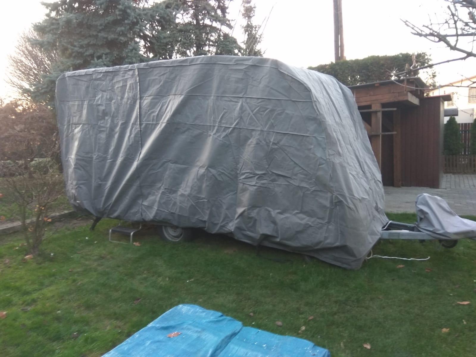

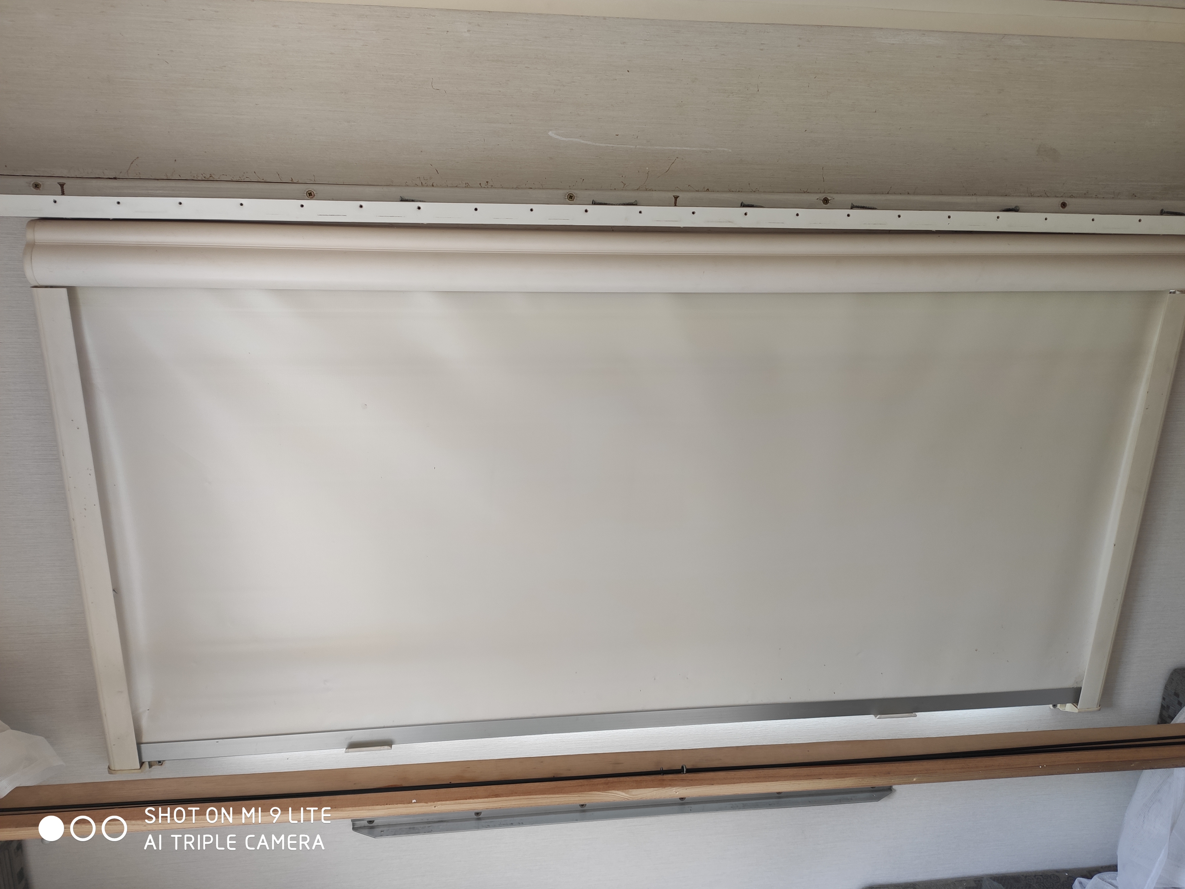

Wiele rzeczy sam wymyśliłem, by je mieć na pokładzie także jeszcze jest tego trochę do zrobienia. Na zimę dostała pokrowiec, póki co jest szczelna i jestem pewny za nią. Ostatnio dokupiłem brakujące rolety tył i bok, przy okazji wymiana uszczelki okna. Do ocynku poszły felgi, podpory i mocowanie koła zapasowego.
Zimowa kurtka
Stary zderzak
Lift na nowe lampy, chociaż nie wiem czy zmienić zderzaka lub samych lamp na orginalne
Przed pierwszym wyjazdem bez naklejki i klinow ozdobnych w kedrach
Roleta Made in PRL
Zachodni odpowiednik z moskitierą, każdy widział :)

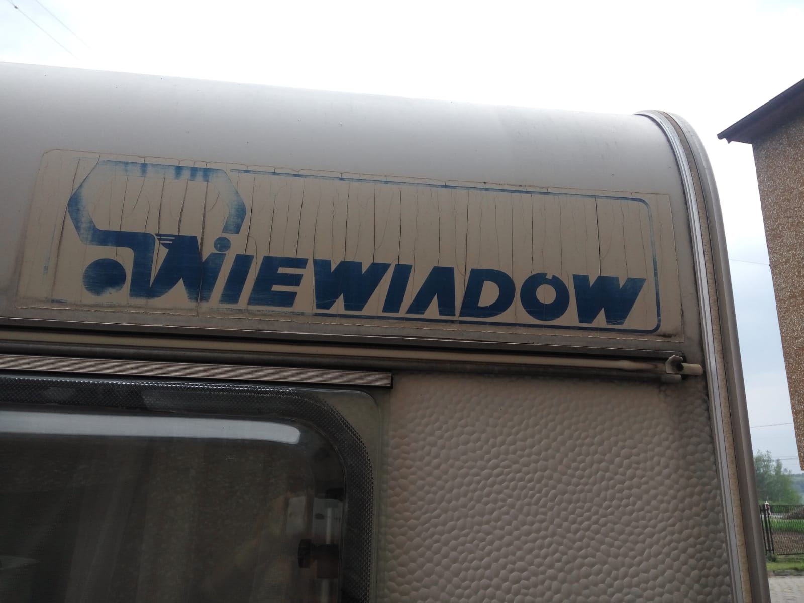

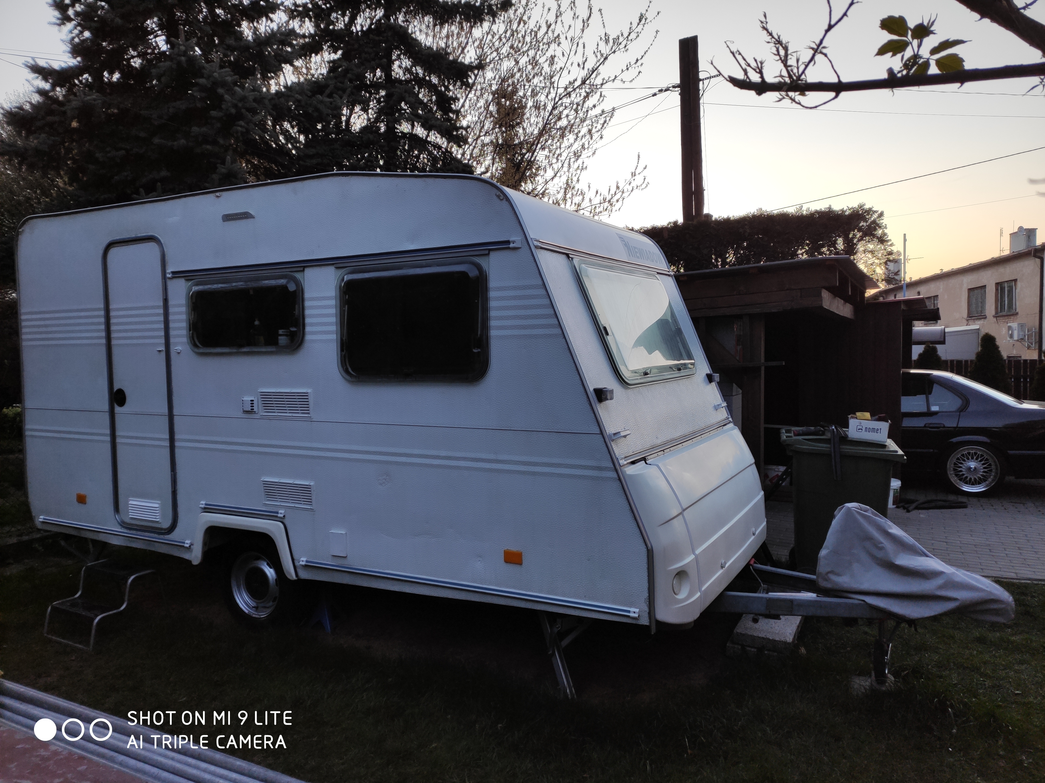

Dziękuję za miłe słowa. Odnośnie pracy włożonej (faktycznie było jej przy odbudowie wiele) a także za propozycję prezentu jednak muszę odmówić tylko z powodu tego, że naklejki są przyklejone a musiałem mieć o tych samych rozmiarach ponieważ kontury starej było widać na blasze więc zamówiłem takie same. Chyba, że naklejkę klubową mogę dostać, jeśli takowe są? Jeszcze raz jednak dziękuję; mam nadzieję, że będę mógł osobiście się spotkać, porozmawiać, a najważniejsze spędzić razem czas.
Oryginalna ze starym logo
Nowa
