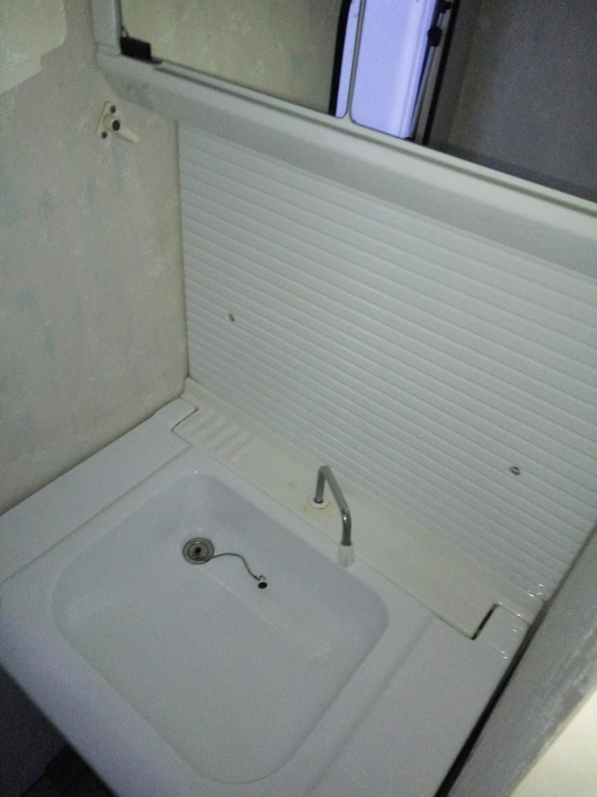

Łazienka :)

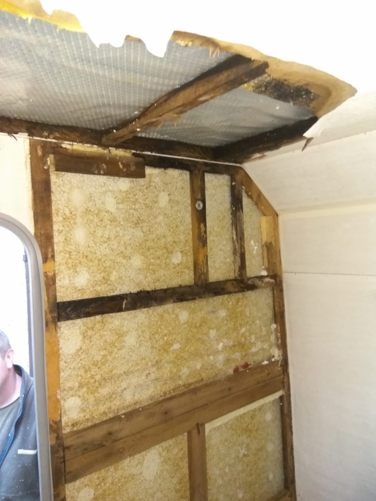

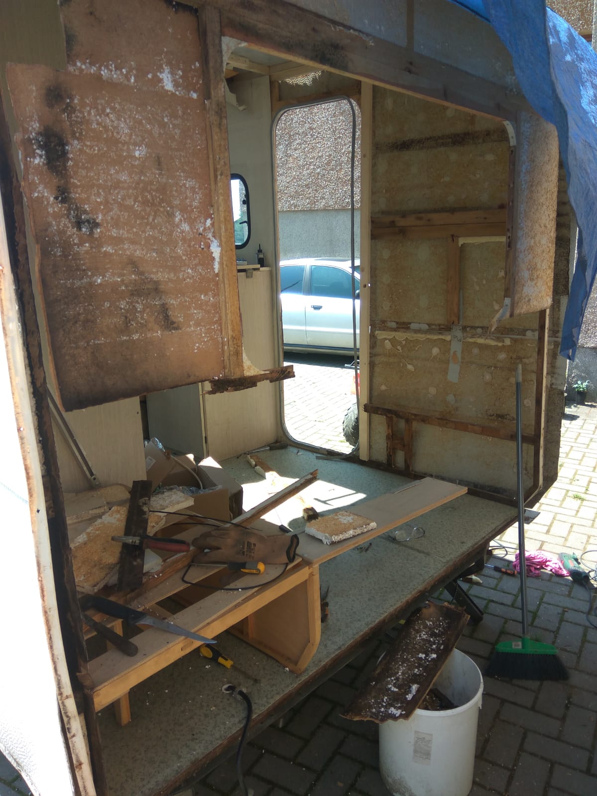

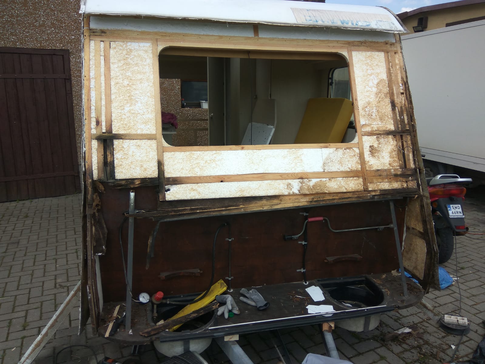

Po rozebraniu... takiee widoki i od razu atak by zdążyć na wyjazd sierpniowy na Węgry. Dokładne zwymiarowanie konstrukcji ścian, suche kantówki, kleje, wkręty, pokrywałem ściany płytą pilśniową. Podłoga na szczęście okazała się nie być zgnita.
Widoki porażające :)
Ściana przednia
Tył

Od razu wleciały nowe opony, te były oryginalne jeszcze, zmiana lodówki na wersję Polar/12/230/gaz... plastykowe elementy... uszczelki kartki... tapetownie, tapetę udało mi się dobrać prawie identyczna, przerobiłem krany i zamontowałem pompkę elektryczną, stara była nożna. Patenty typowo prleowskie, jakość wykonania, no cóż się można spodziewać, nie powala ale starałem się poprawić wszystko co się dało, nie lubię bylejakości. Widać oszczędności na każdym prawie kroku, ale ogólnie kupy dalej się trzyma. Pomimo 20 lat, mebelki są OK nadal. Łazienkę zamierzam zmodernizować, szukam toalety kasetowej obrotowej właśnie, chociaż na kempingu i tak się mało korzysta z łazienek ogólnie. Zmieniłem rolety z papieru na te z moskitierą oraz wleci piecyk Truma do ogrzewania, także trochę jeszcze jest.

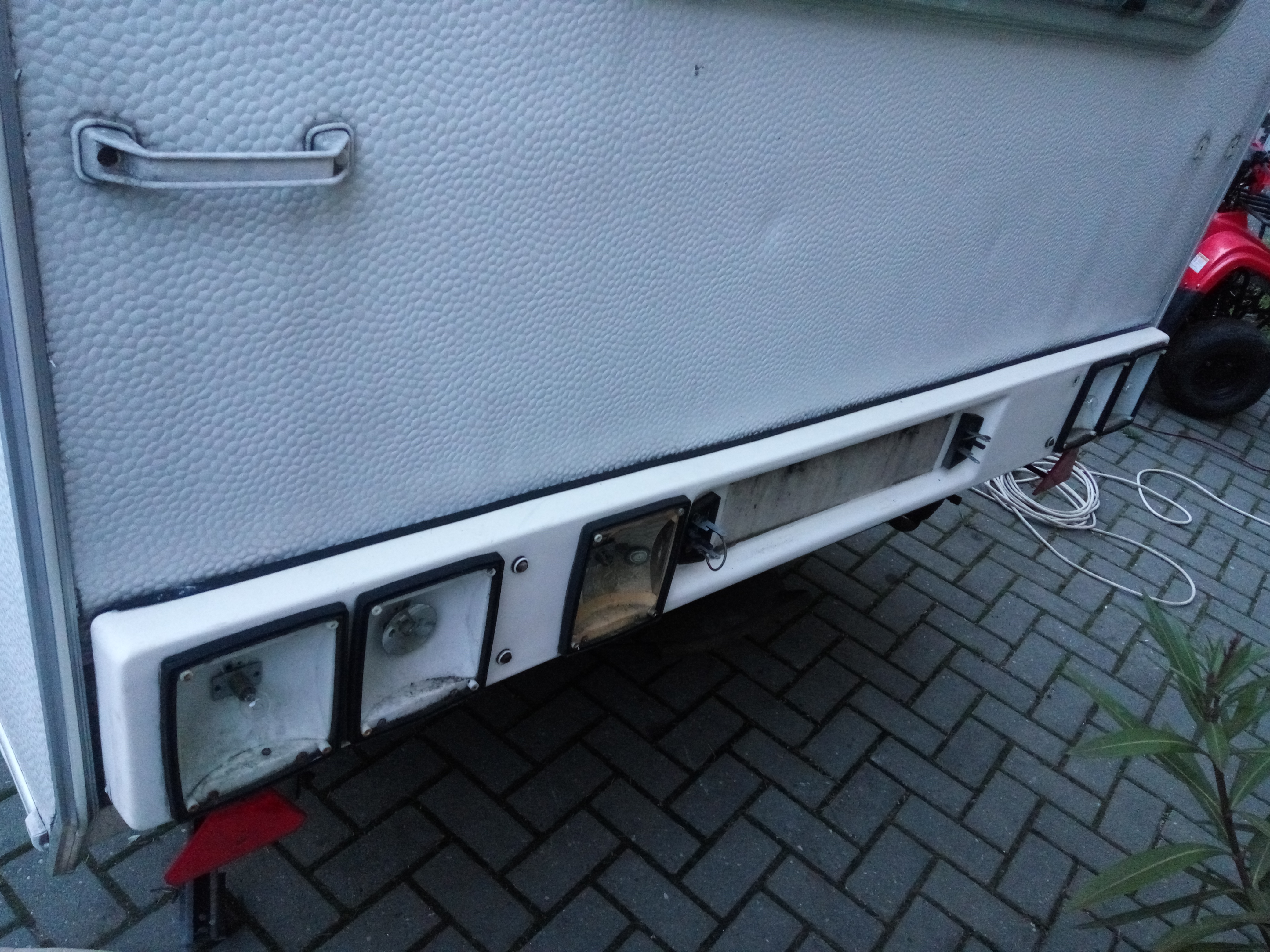

Tylny zderzak lift
...z nowymi lampami, chociaż szukam nowego zderzaka

Stary zderzak
Lift na nowe lampy, chociaż nie wiem czy zmienić zderzaka lub samych lamp na orginalne

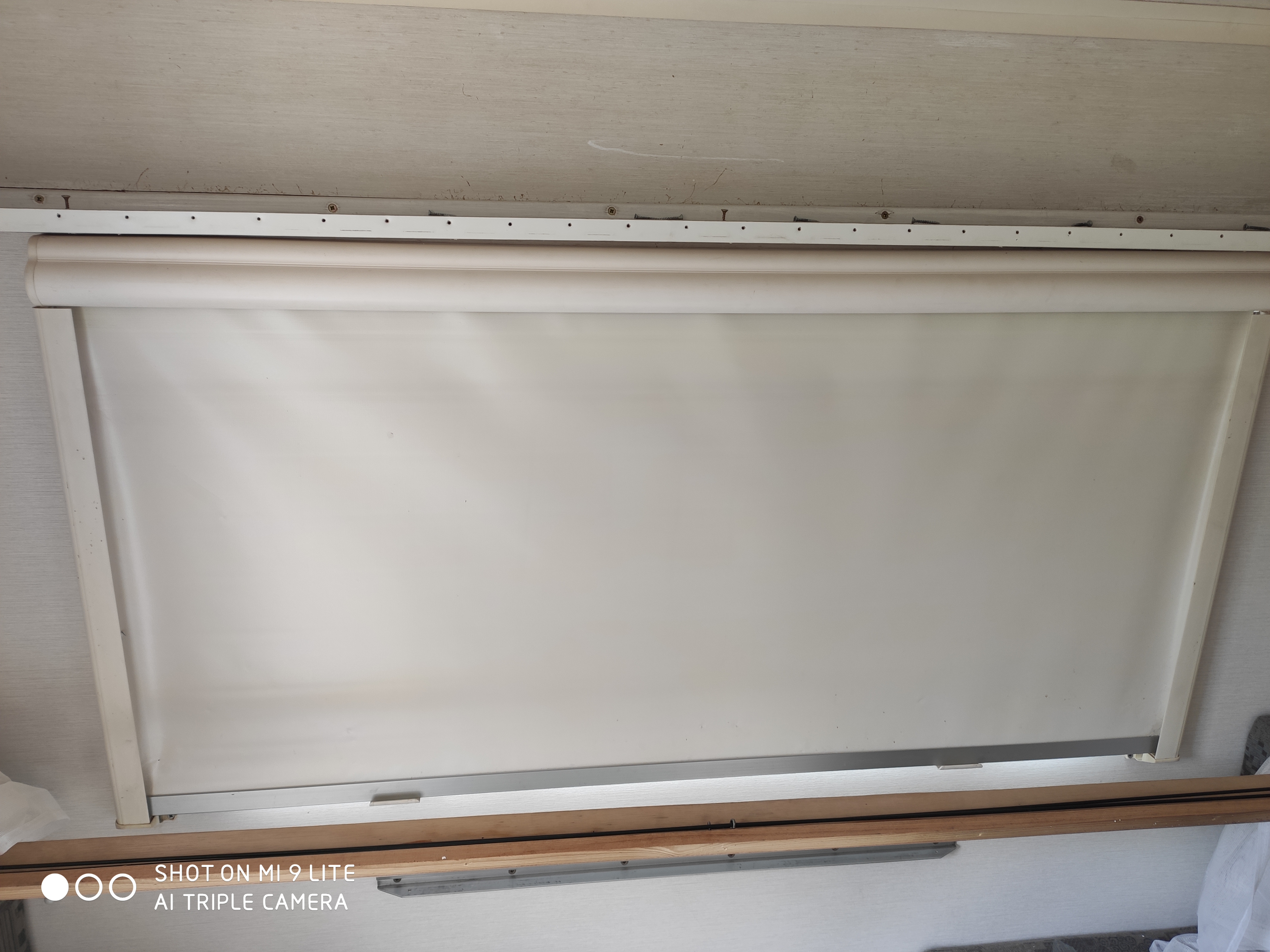

Roleta Made in PRL
Zachodni odpowiednik z moskitierą, każdy widział :)

Pytanie takie mam. Zmiana tylnego oświetlenia podyktowana była problemem z zakupem oryginalnych kloszy czy względami estetycznymi?
