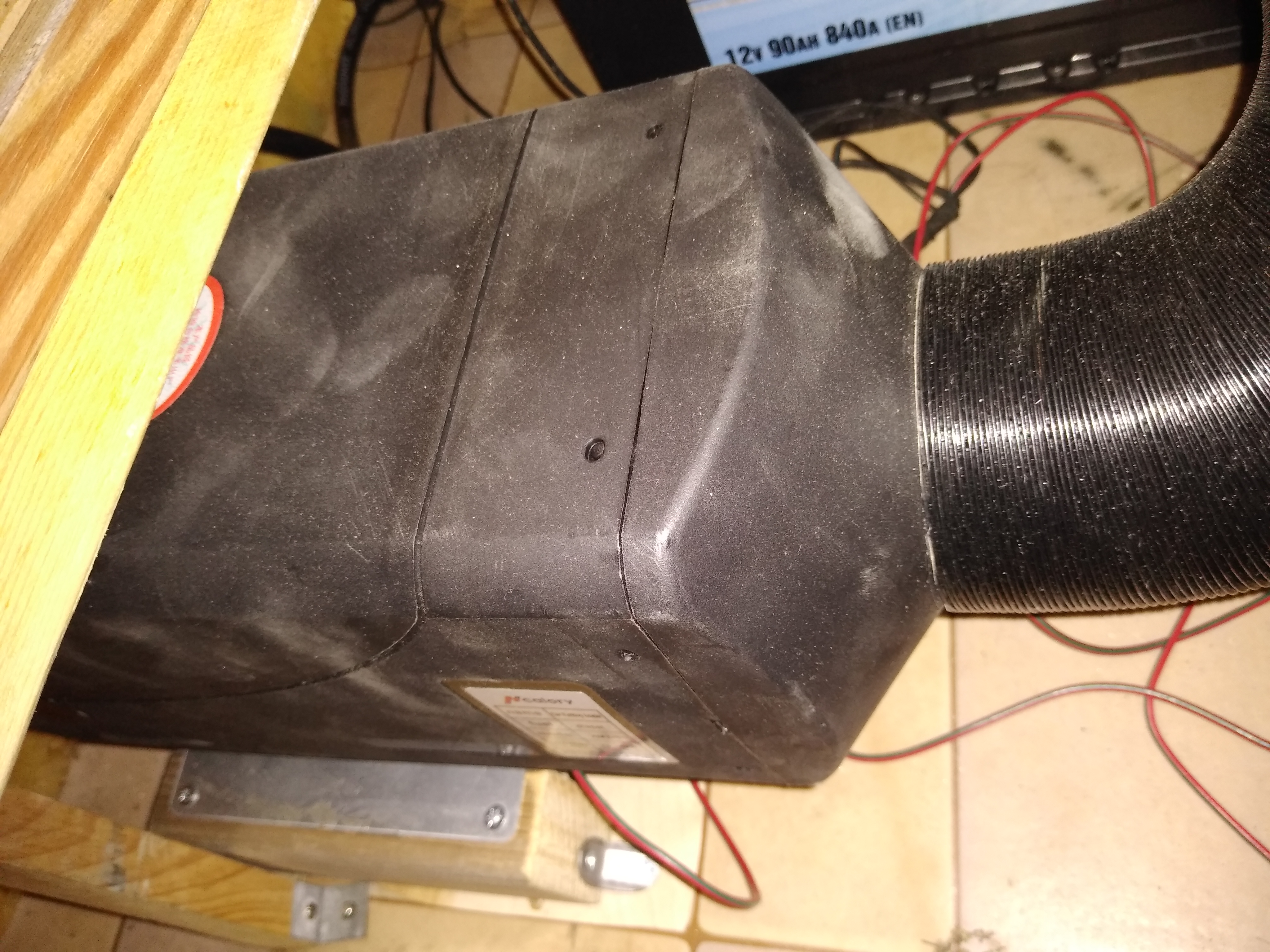

"Webasto" bo tak naprawdę jego chiński odpowiednik. Jakość jak najbardziej ok, wygląda jak oryginalne, jedyne co zmieniłem to przewód paliwowy bo ten chiński do niczego się nie nadaje.
Zamontowałem na szybko przed grzybobraniem i jak na razie mogę śmiało polecić. Pomimo często słyszanych opinii wcale nie hałasuje, że spać się nie da, jedyny dźwięk jaki wydaje to szum powietrza. Przez weekend plus testy pod domem spaliło ok. trzech litrów paliwa.

Tata Kazika pisze: Przez weekend plus testy pod domem spaliło ok trzech litrów paliwa.
Chodziło non stop? Czy np. tylko noc.

Nie widzę w opisie, a nigdy nie miałem kontaktu z takimi urządzeniami. To jest diesel czy benzyna?

krzysztof_cw pisze:
Nie, chodziło w sobotę od 10 do 15 :) a dziś wyłączyłem ok 12

reflexes pisze:Nie widzę w opisie, a nigdy nie miałem kontaktu z takimi urządzeniami. To jest diesel czy benzyna?
Diesel

Chiński diesel. Nie klekota, nie dymi. Panie luksus. A tak już na poważnie to miałem okazję postać obok wydechu i nic nie czuć, a jedyny hałas to szum powietrza. I na pewno alternatywa dla trumy i dla osób z gazowstrętem.

Pewnie tak, tylko po co? Samo urządzenie jest wielkości połowy kartonowego pudełka po butach. Ja do kufra wsadziłem zbiornik paliwa i docelowo ma tam być akumulator.

Zapraszam do mnie to zobaczysz że to nie jest taki szum jak Ci się wydaje. A nawet jak będzie na zewnątrz to i tak dmuchać musi do środka. Moim zdaniem nie ma to sensu bo jedynie straty ciepła mogą być.

Tata Kazika pisze:Samo urządzenie jest wielkości połowy kartonowego pudełka po butach.

Widziałem to ustrojstwo w ten weekend i mocno mnie zaciekawiło. Faktycznie hałas z tego żaden, trochę głośniej niż trumawent. Bardziej słychać szum powietrza w rurze spiro niż silnik. Grzeje jak wściekłe, spalanie symboliczne, dosłownie wącha paliwo ;-). Niezła alternatywa dla 40-sto letnich pieców za podobne pieniądze. Zero dziurawienia laminatu na dachu... Ale jedna ważna sprawa to opcja konkretnego ogrzewania przedsionka! Trochę rury, jakaś zasuwa i jest extra grzanie w chłodne wieczory. Dla mnie bomba!
