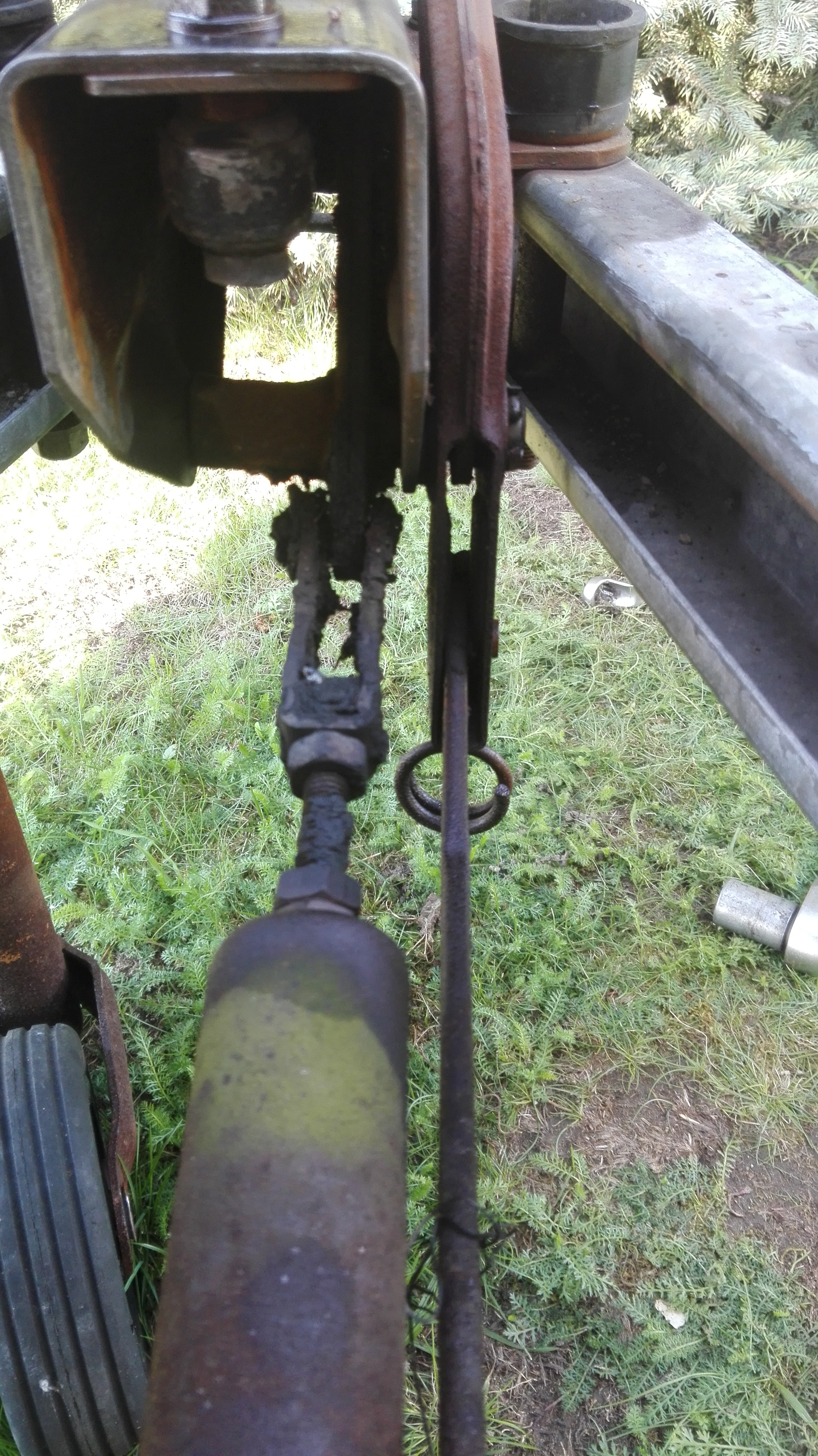

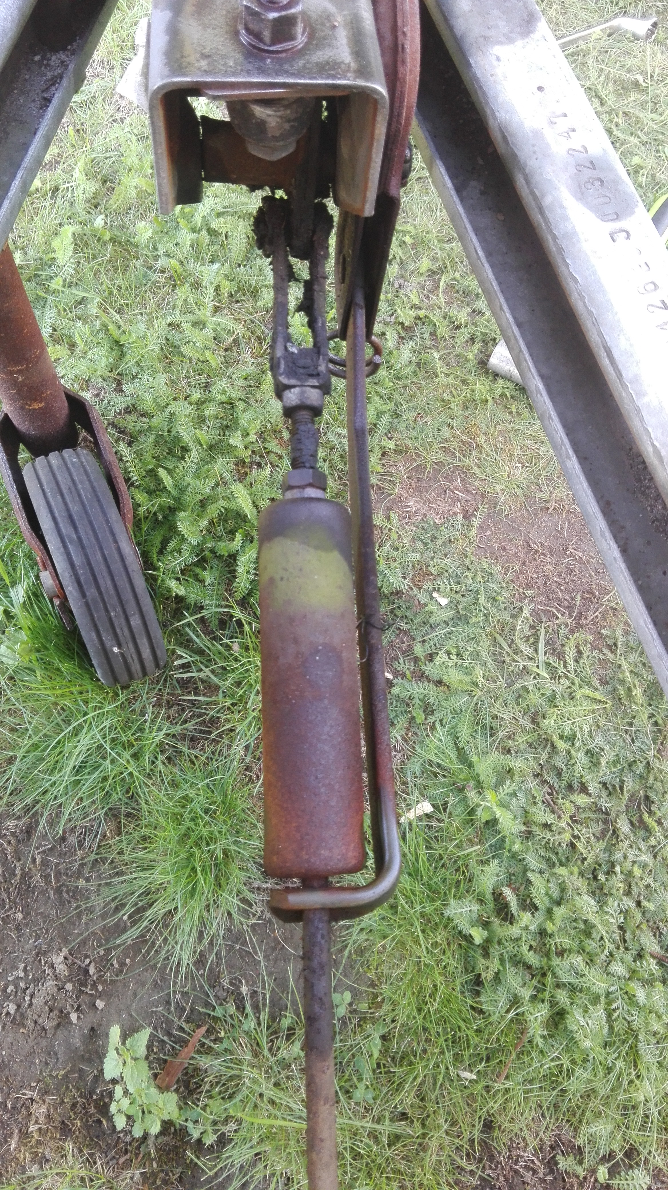

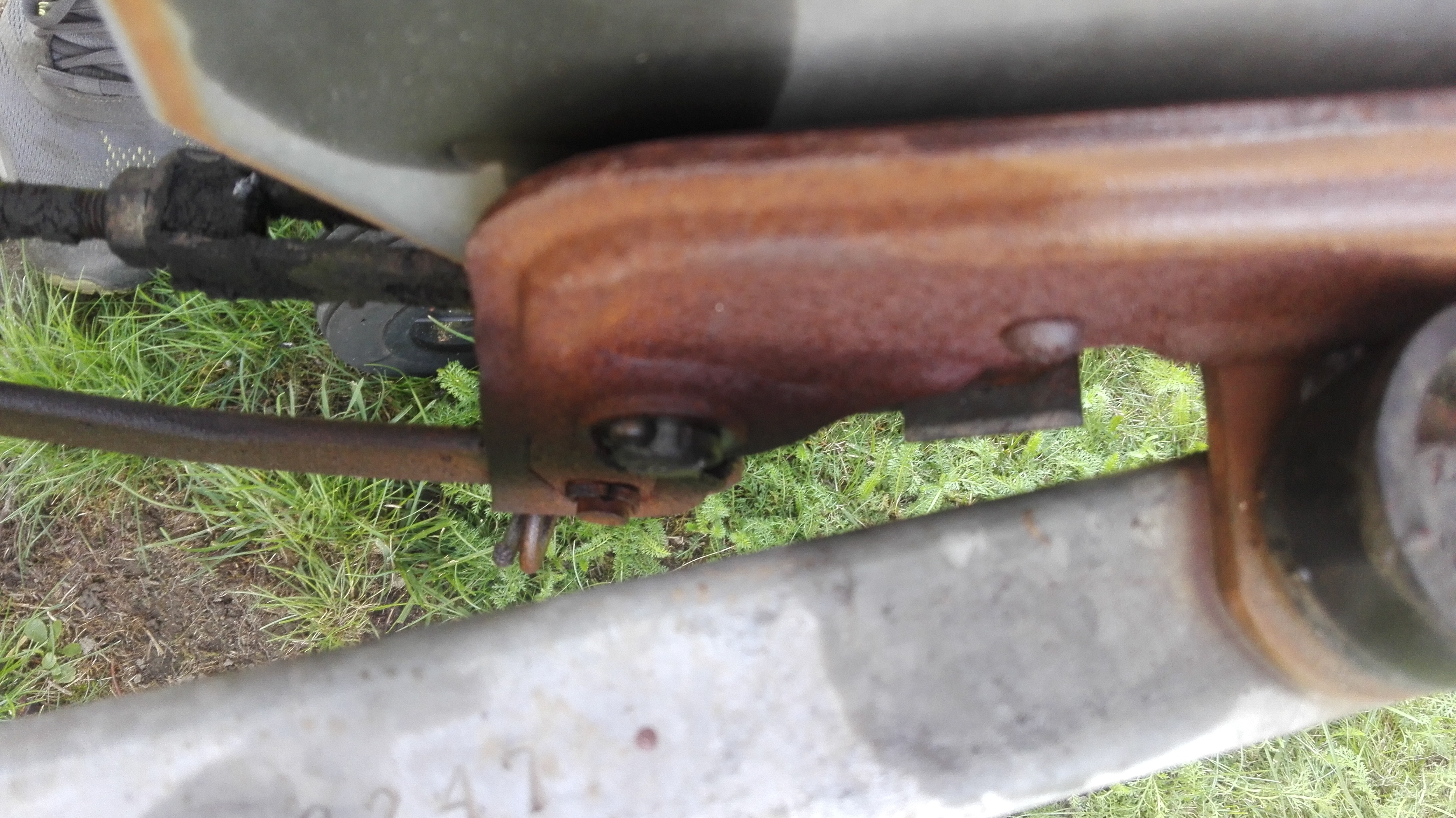

Witam poszukuję części do najazdu jak w tytule, chodzi o części które skorodowały ewentualnie namiar na firmę która mi to ocynkuje w okolicach Bytomia.

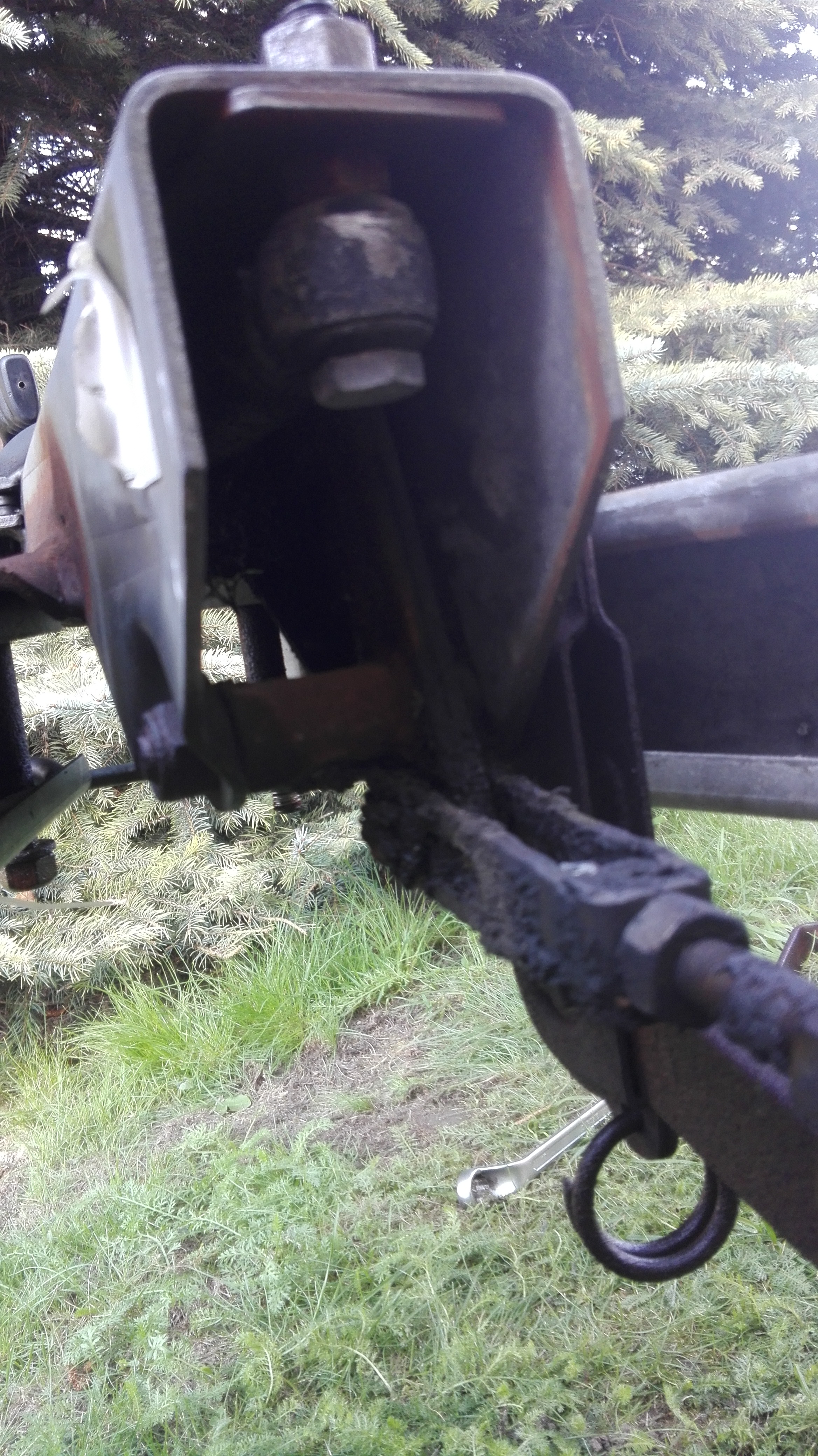

Cynkowni jest dużo w okolicy. Pytanie jak wygląda suwadło i amortyzator. Ale to jak rozbierzesz.

W Sosnowcu jest cynkownia. Jeśli amor jest ok i suwadło bez korozji to rozbierz do zera, wybij tuleje i całość poza suwadłem i amorkiem do cynkowania. Potem poskładaj na nowych tulejach i będzie jak nowe.
