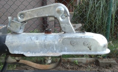

Byłbym tutaj wdzięczny za informacje czy znacie ten typ zaczepu (oznaczenia na korpusie poza SPP na rączce niestety są ledwie widoczne).
Pozdrawiam, Andrzej.

Mam taki w bagażówce, po dobrym zapięciu i włożeniu zabezpieczenia na kluczyk (od drugiej strony niż zrobione jest zdjęcie) nic nie ma prawa się stać. U mnie rozwierciłem na wylot otwór na wkładkę i zakładam zamiast zabezpieczenia kłódeczkę. Jeśli zaczep zacznie mieć luz i będzie pukał, jest do wymiany, nie ma w nim regulacji.

Wiking pisze:Byłbym tutaj wdzięczny za informacje czy znacie ten typ zaczepu
Normalny zaczep SPP, w nim się nic nie reguluje. Sprawdź jak wcześniej pisałem czy nie ma luzu na kuli, przeczyść i nasmaruj mechanizm oliwką. Pamiętaj też o smarowaniu co jakiś czas samej kuli haka smarem łożyskowym lub innym maszynowym aby kula miała poślizg po zapięciu w gnieździe.

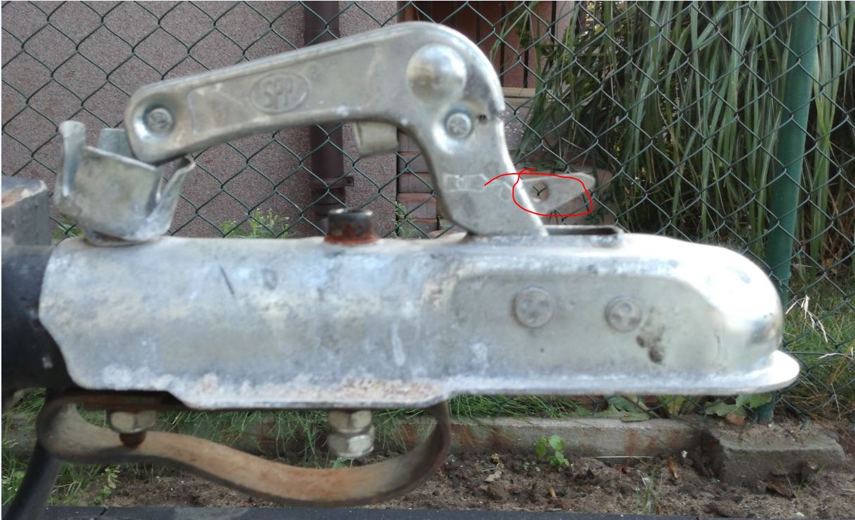

Do tej pory zaczep był zabezpieczany poprzez kłódkę/zawleczkę montowaną w ruchomej "dźwigience" pokazanej na rysunku.
Czy jest to prawidłowe zastosowanie tej dźwigienki?

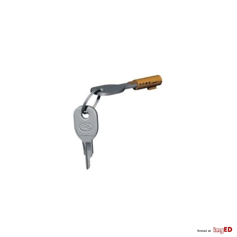

Po drugiej stronie "wajchy" masz otwór na zabezpieczanie.
a do tego powinna być taka wkładka z kluczykiem.
Ruciak jak mniemam przewiercił to miejsce w które wkłada się wkładkę i tam montuje kłódkę.

Wiking pisze:Do tej pory zaczep był zabezpieczany poprzez kłódkę/zawleczkę montowaną w ruchomej "dźwigience" pokazanej na rysunku.
Tak też może być, w towarówce zabezpieczam zaczep w ten sposób. Prawdziwe zastosowanie tej dźwigienki to blokada zaczepu w sensie niemożności wypięcia przez samo pociągnięcie dźwigni, trzeba jeszcze nacisnąć języczek od spodu dźwigni aby blaszka się cofnęła i dała możliwość otwarcia zaczepu.
W różnych zaczepach jest to różnie rozwiązane. Bywają takie dźwigienki ale też można spotkać tak jakby przycisk z boku wajchy. Są też zaczepy (np. AL-KO) które w ogóle nie mają takiej blokady.
