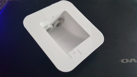

Kominek lodówki, materiał petG, warstwa 0.2, wypełnienie 30%, czas druku około 5h

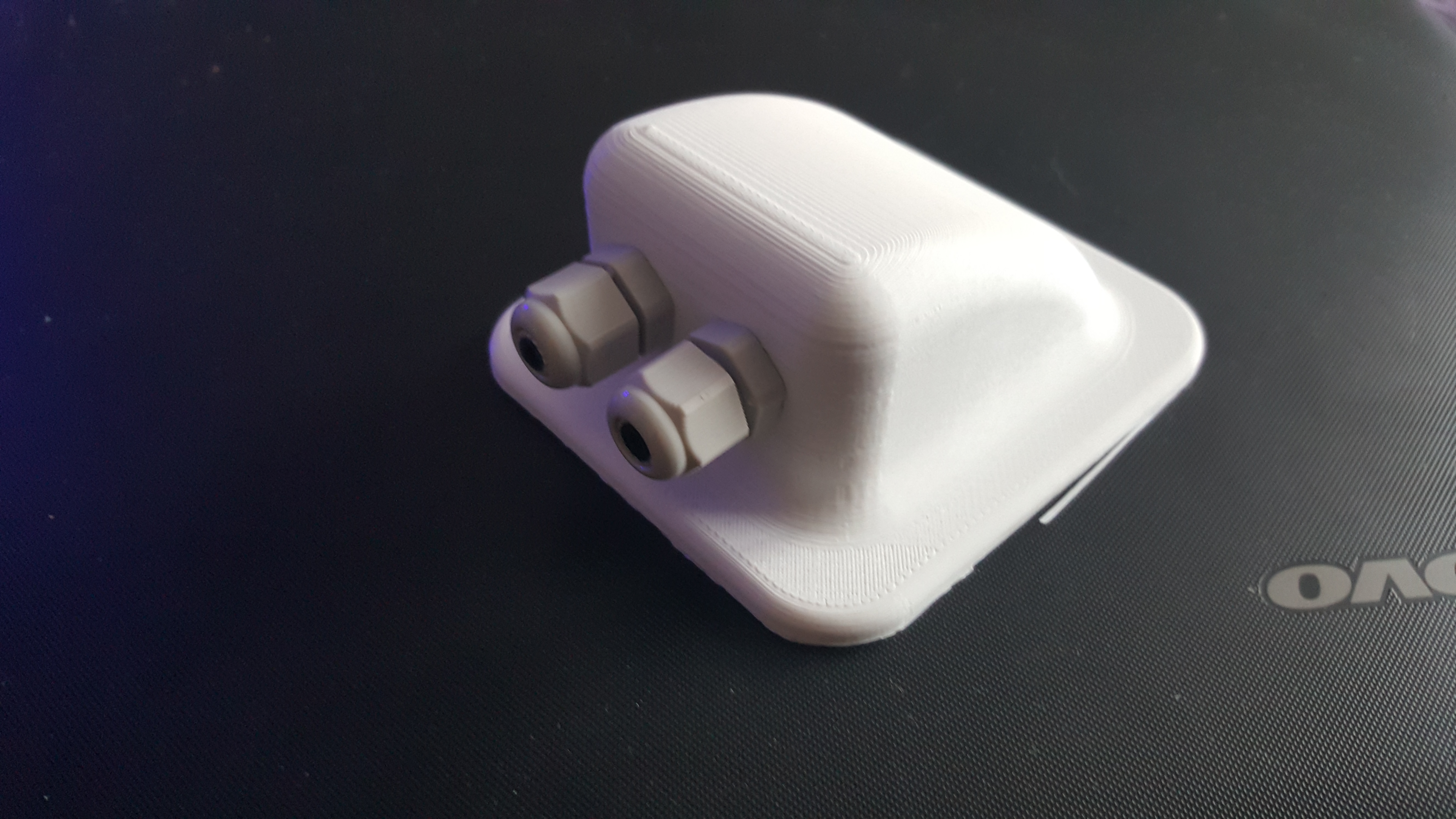

Przepust kablowy, petG, warstwa 0.15, wyp.30% czas druku 6h.

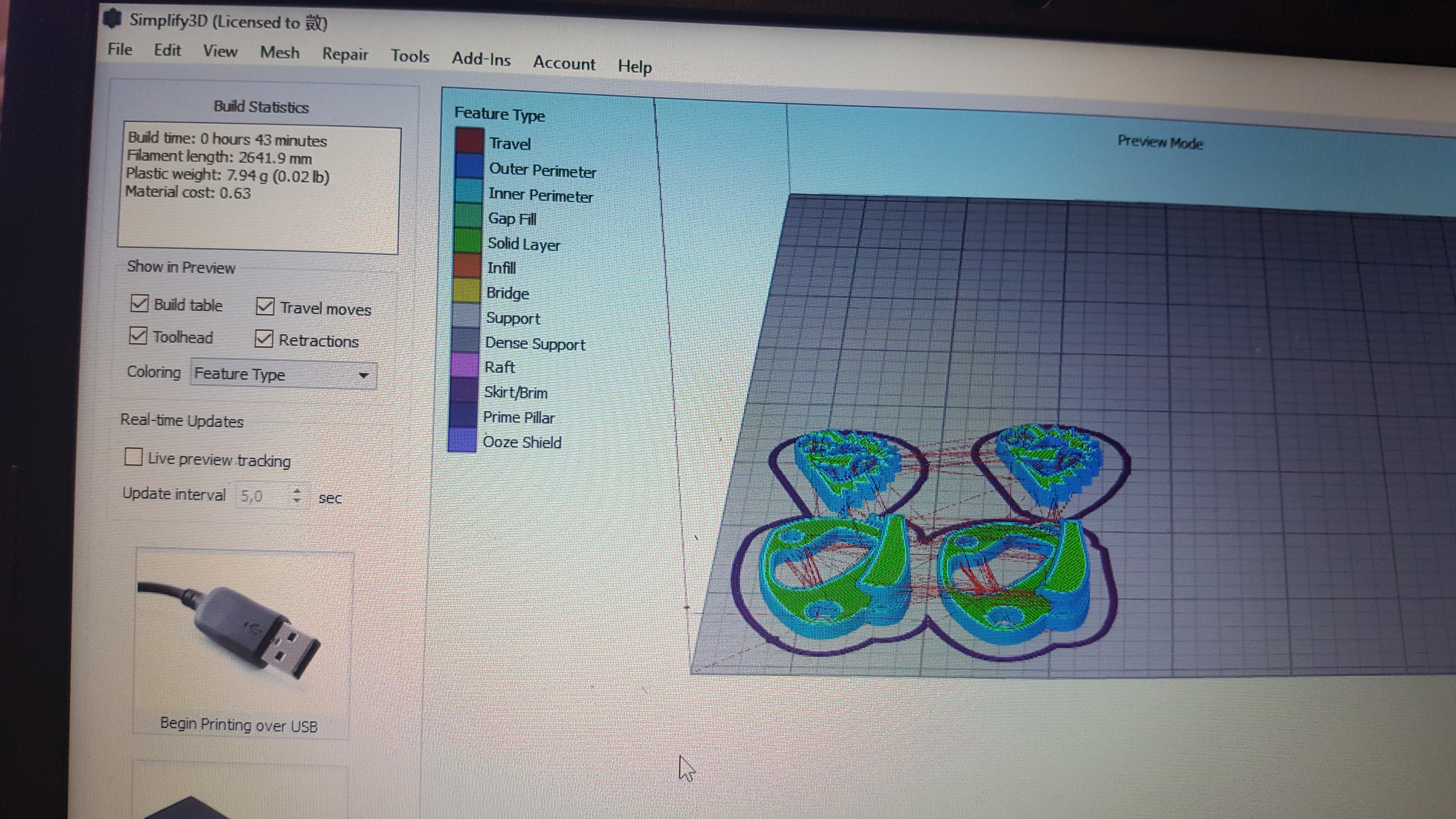

Wracając do kosztów to kg petu kosztuje ok 80 zł, pla można kupić już nawet na niecałe 50 do tego prąd. Jeśli robię to dla siebie to jakieś w sumie grosze np teraz drukują się dwa napinacze do linek
Jak widać koszty materiału to 63gr, jakoś nie za dużo waga, koszt filamentu, czas w lewym górnym rogu.
Kominek warstwa 0.2, przy 0.3mm schodzimy do 4h

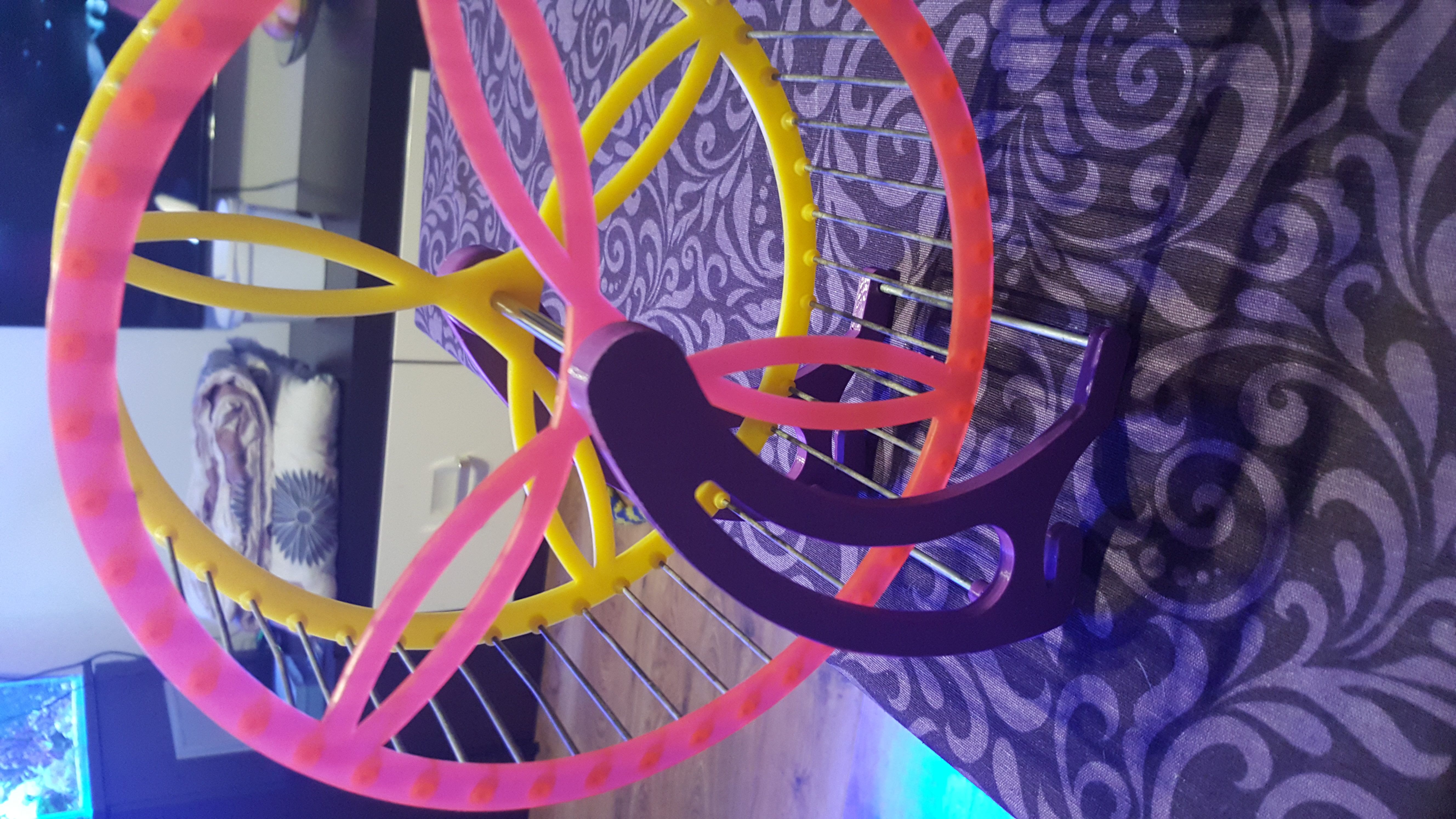

Tutaj kołowrotek dla chomika, Kamili się złamała podstawa, więc dostała nową(fioletowa)

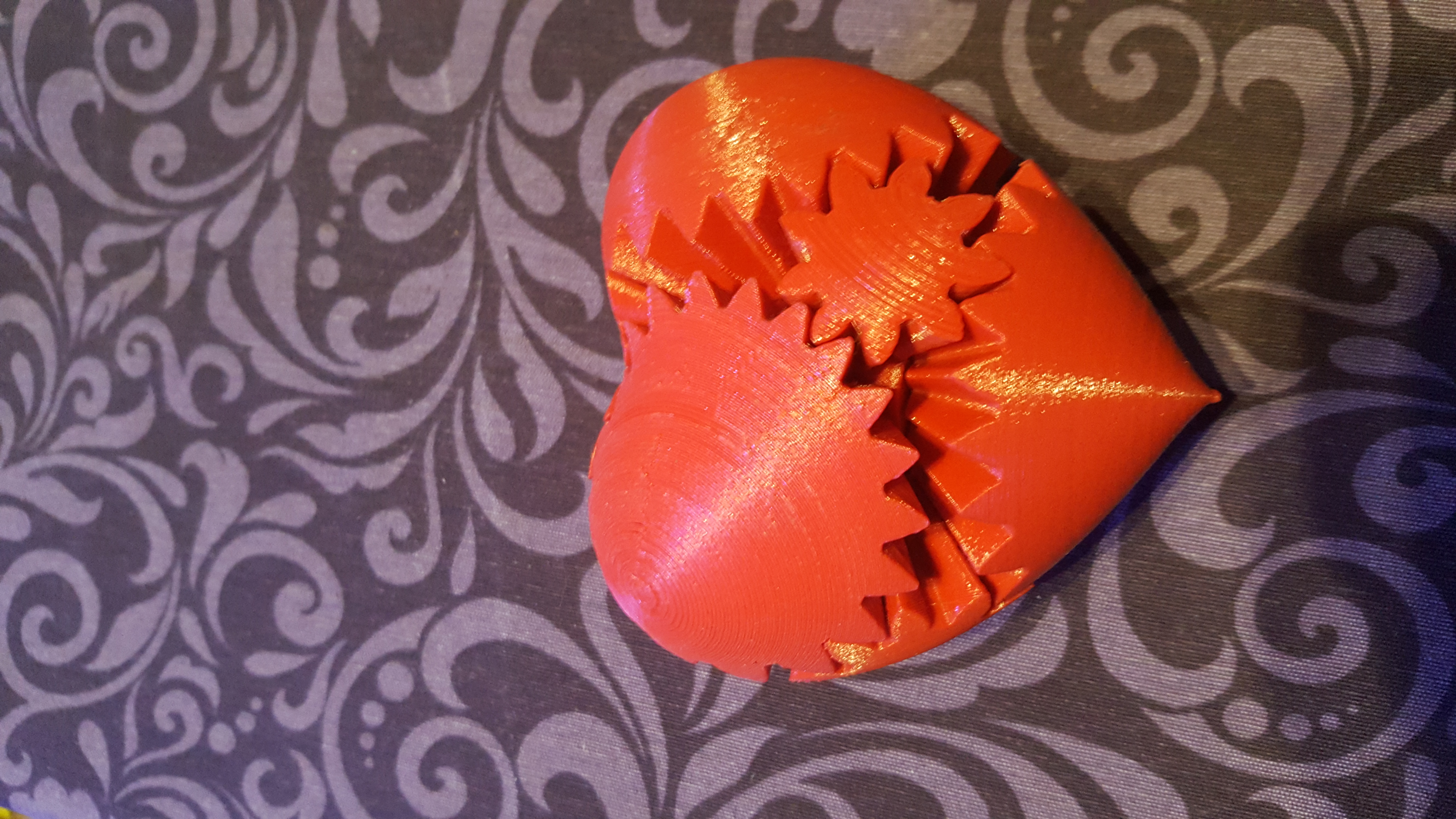

A tu serducho dla niej na Mikołaja:
No dobra, na razie nie wygląda jak serducho
Może teraz:
Może teraz:

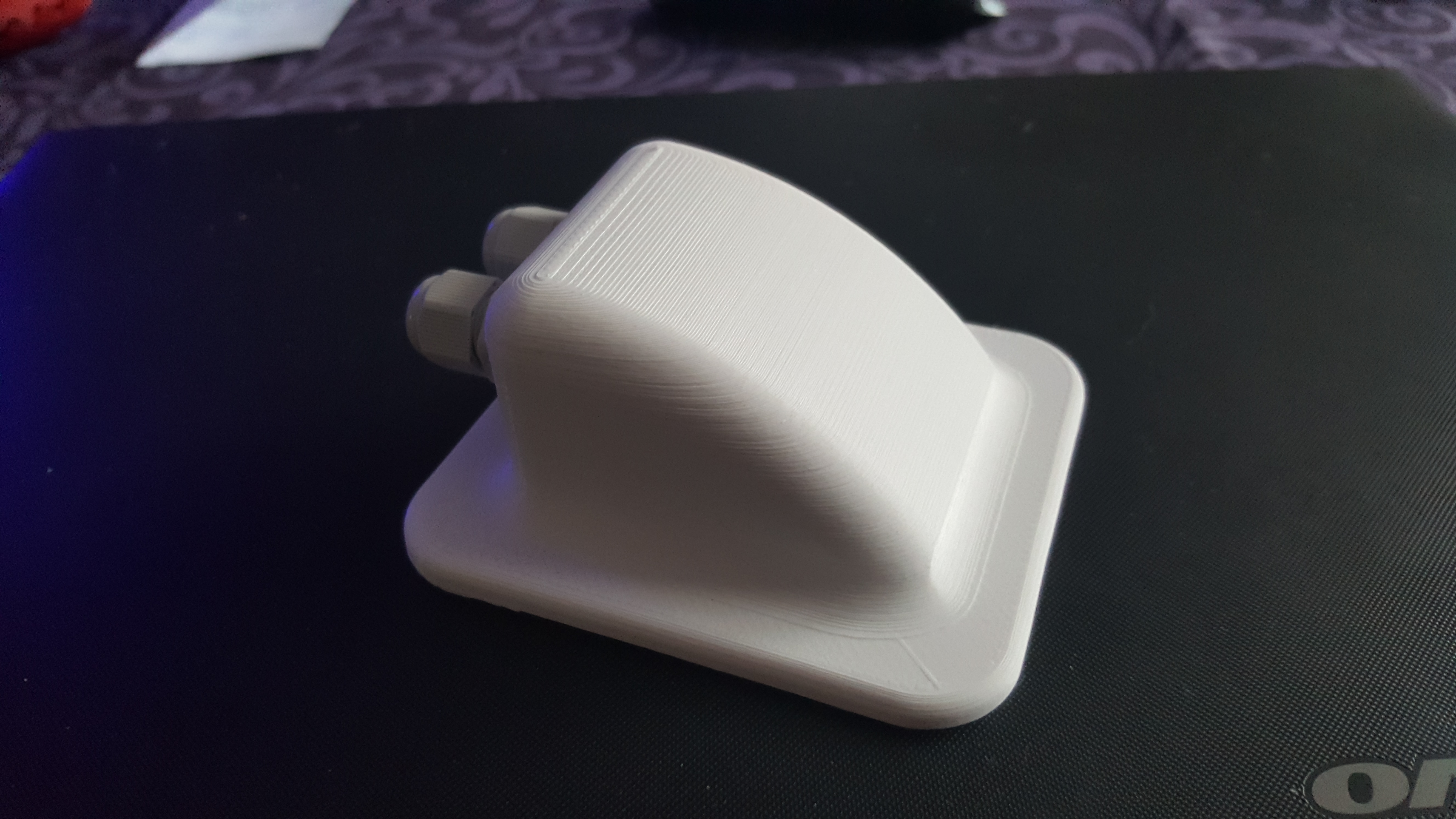

Jeśli o koszty chodzi to myślę do około 15 do 20 zł.
Może jeszcze potestować czy np nie będzie to chłonęło wody(niby nie, ale wypada to samemu sprawdzić) no i jednak powierzchnia jest dość chropowata może łapać brud. Oczywiście można zaszpachlować i pomalować, ale to dodatkowa praca/koszty. Za to niezaprzeczalną zaletą jest to że można drukować w różnych kolorach, np mechaniczna pomarańcza
