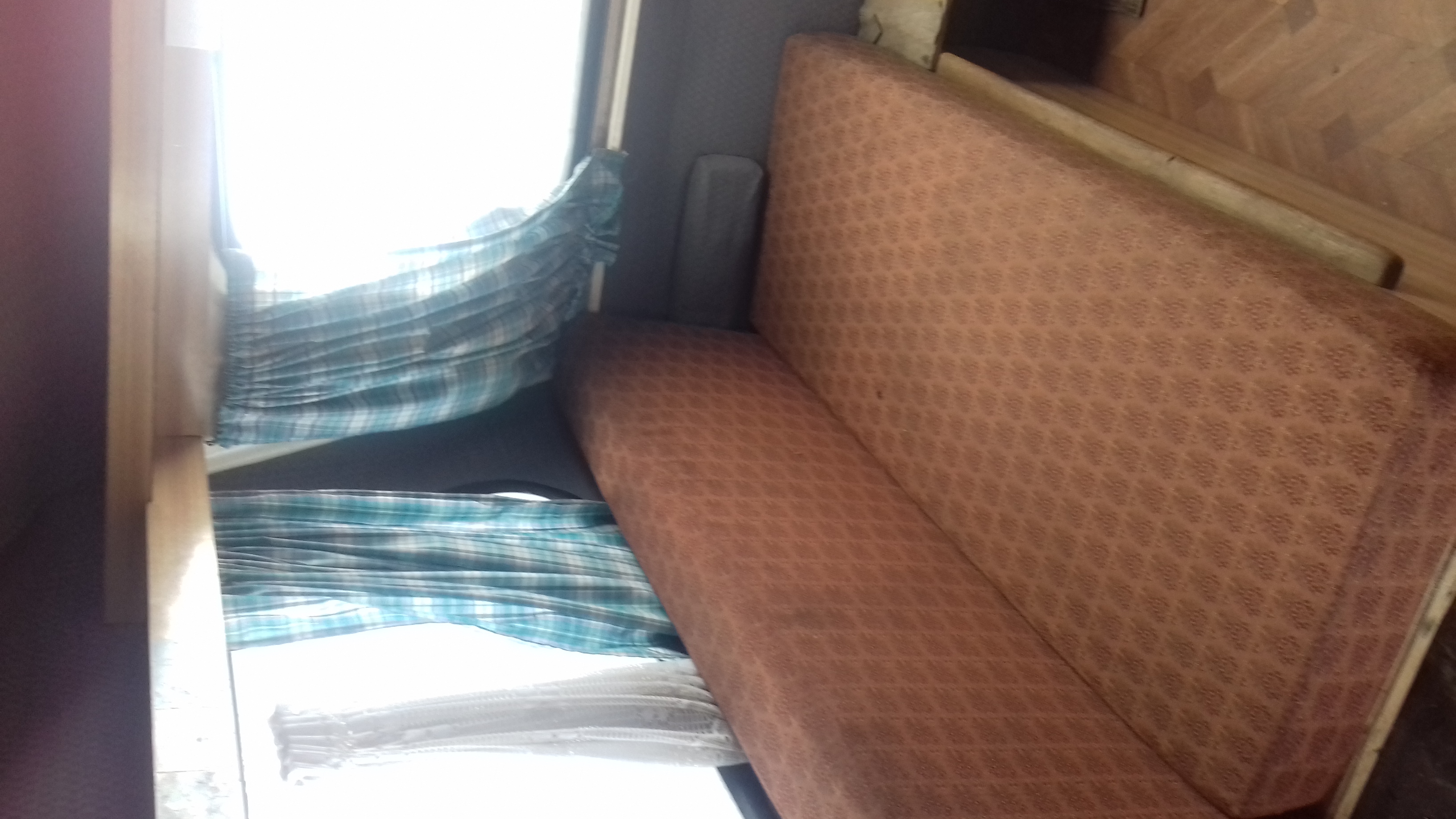

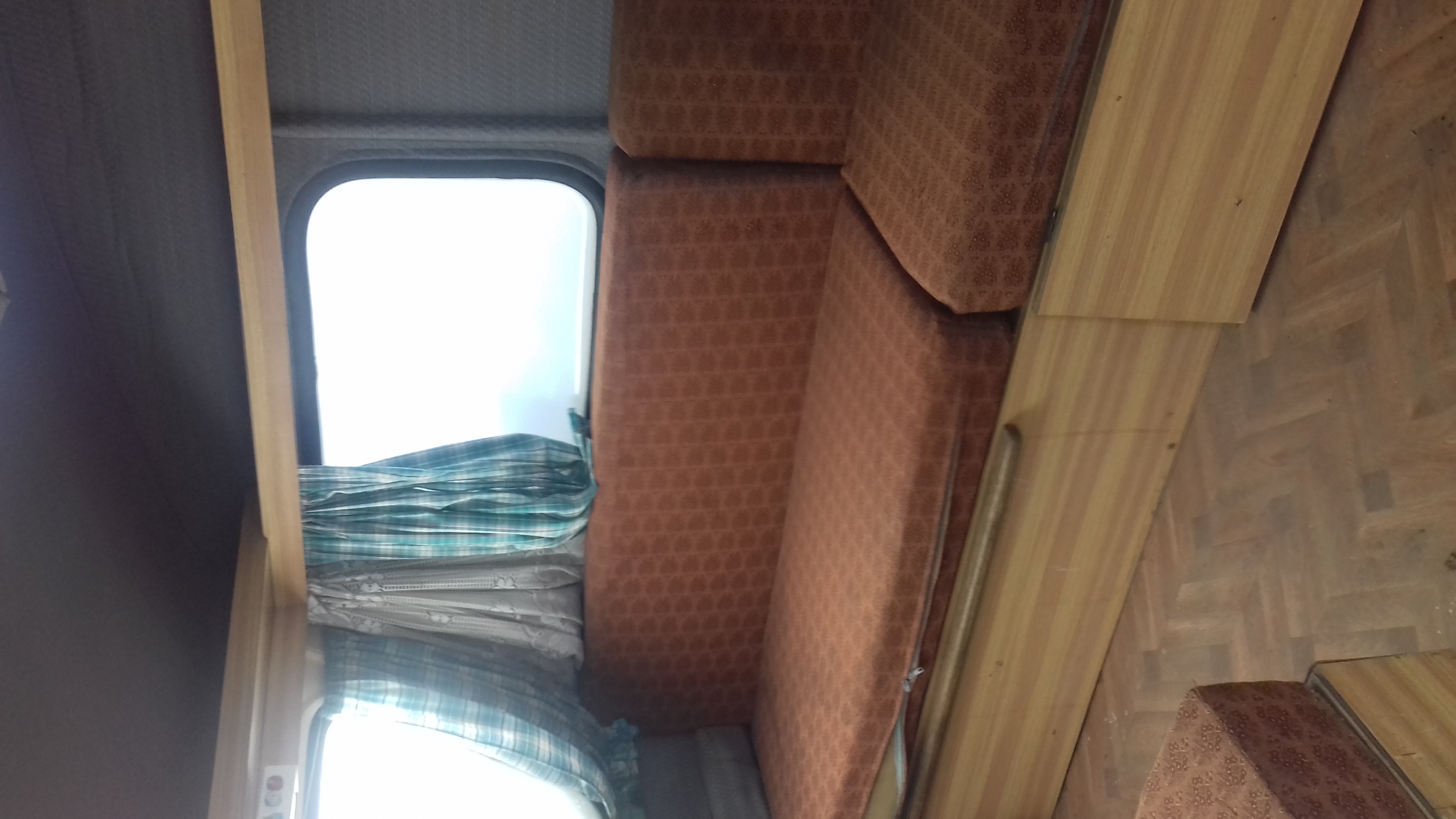

Witam zacząłem remont już 2 miesiące temu ale teraz dopiero wstawiam zdjęcia z przebiegu , jak mam czas a naprawdę mam go mało to podchodzę robię coś do przodu
czas jaki postawiłem sobie na remont to do lata 2018r.

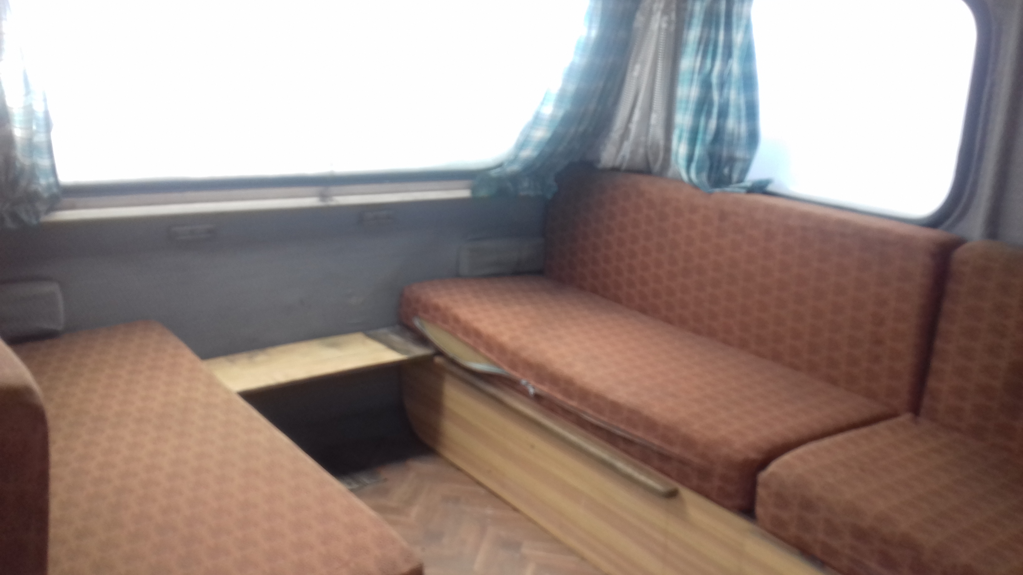

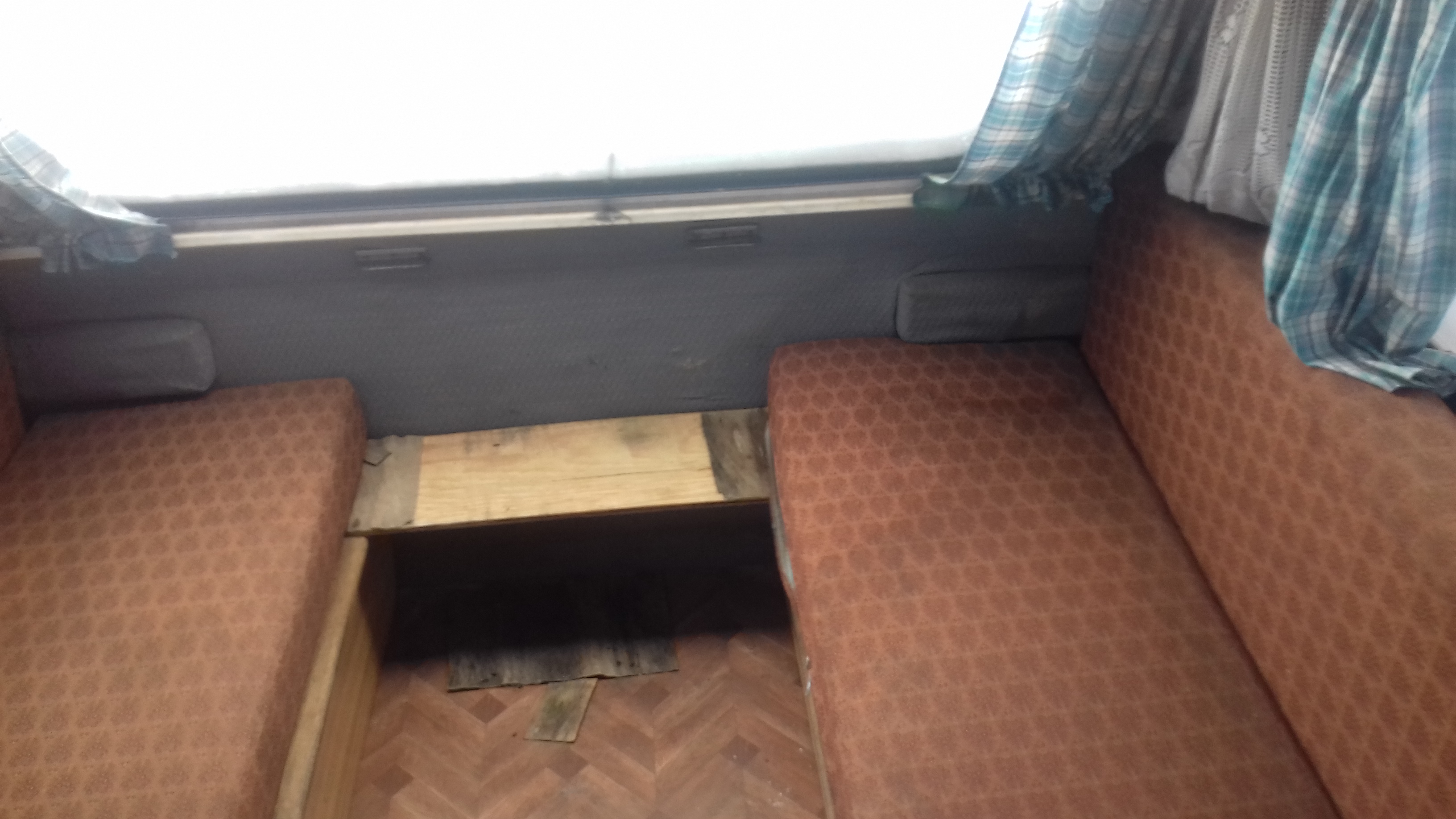

To był pierwszy dzień jak kupiłem i przyprowadziłem do domu.

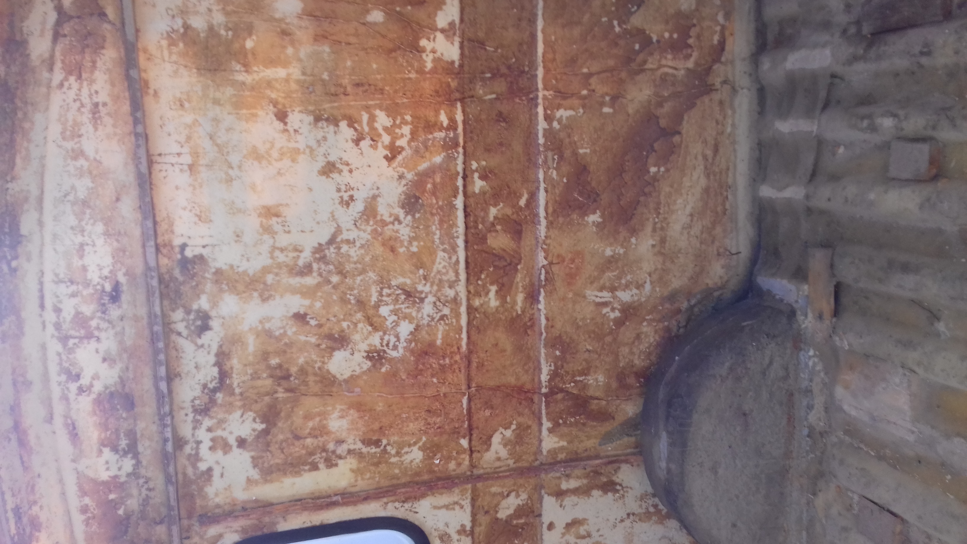

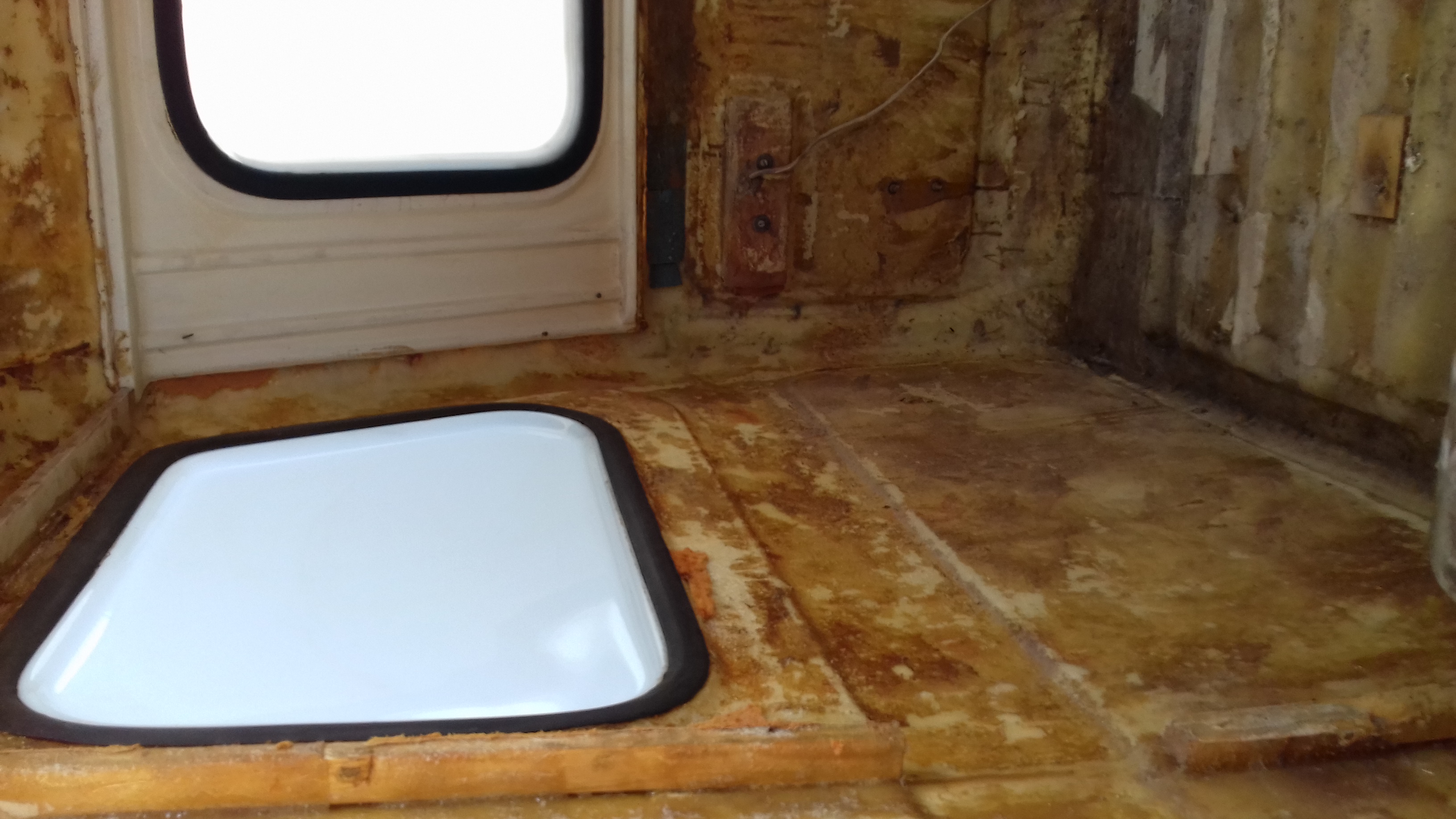

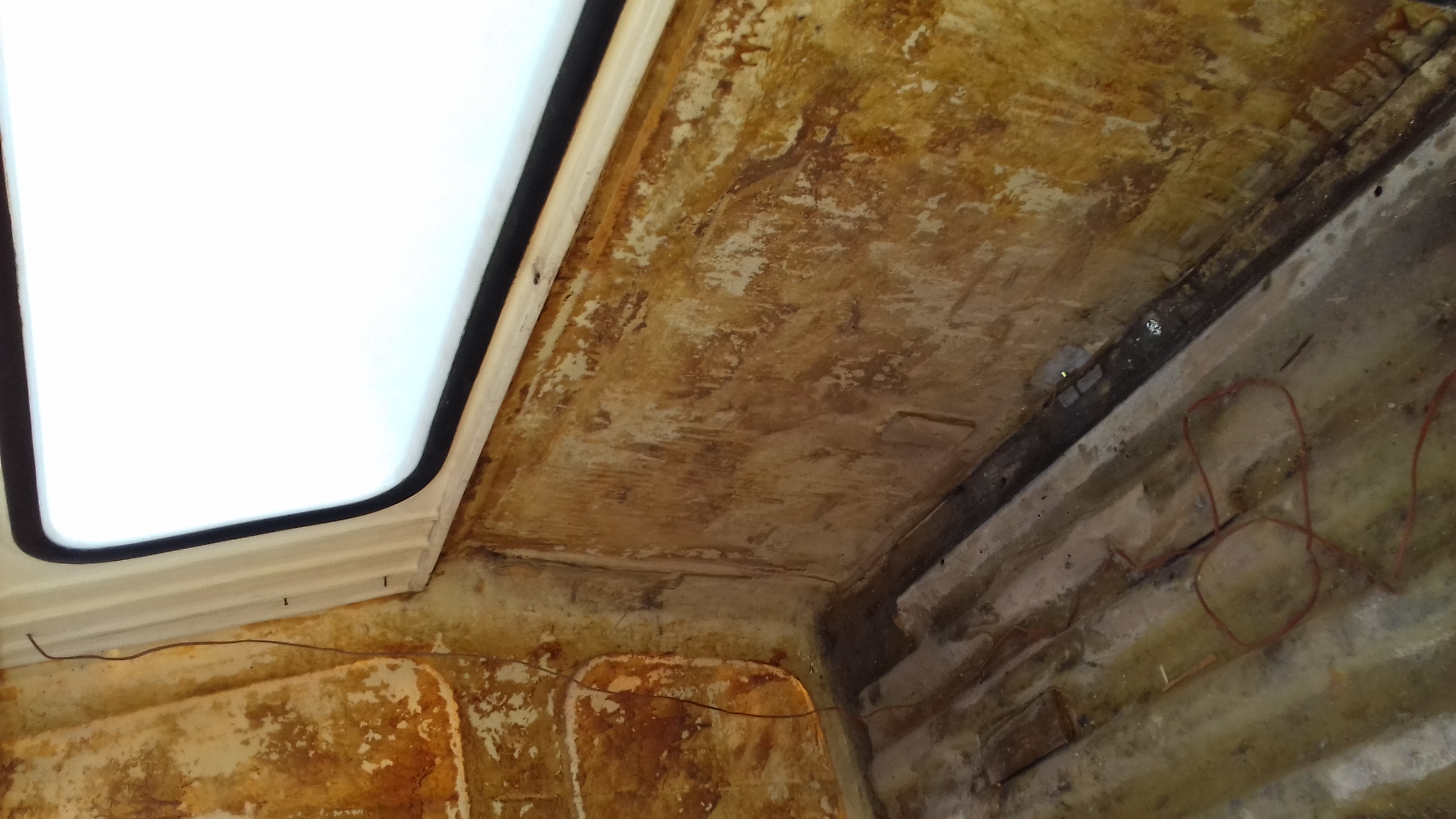

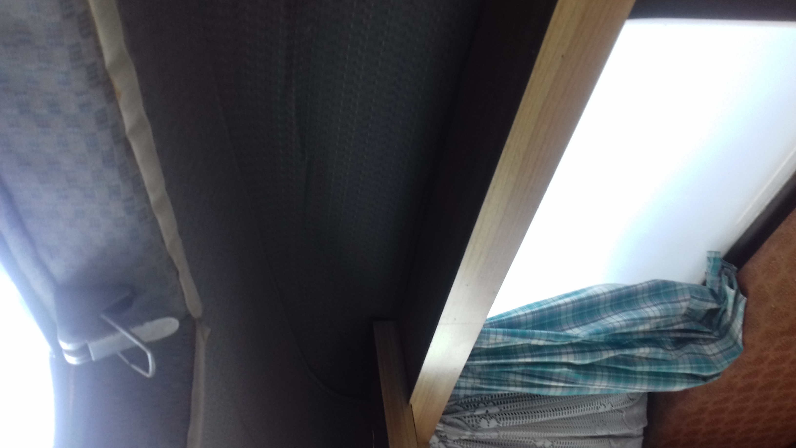

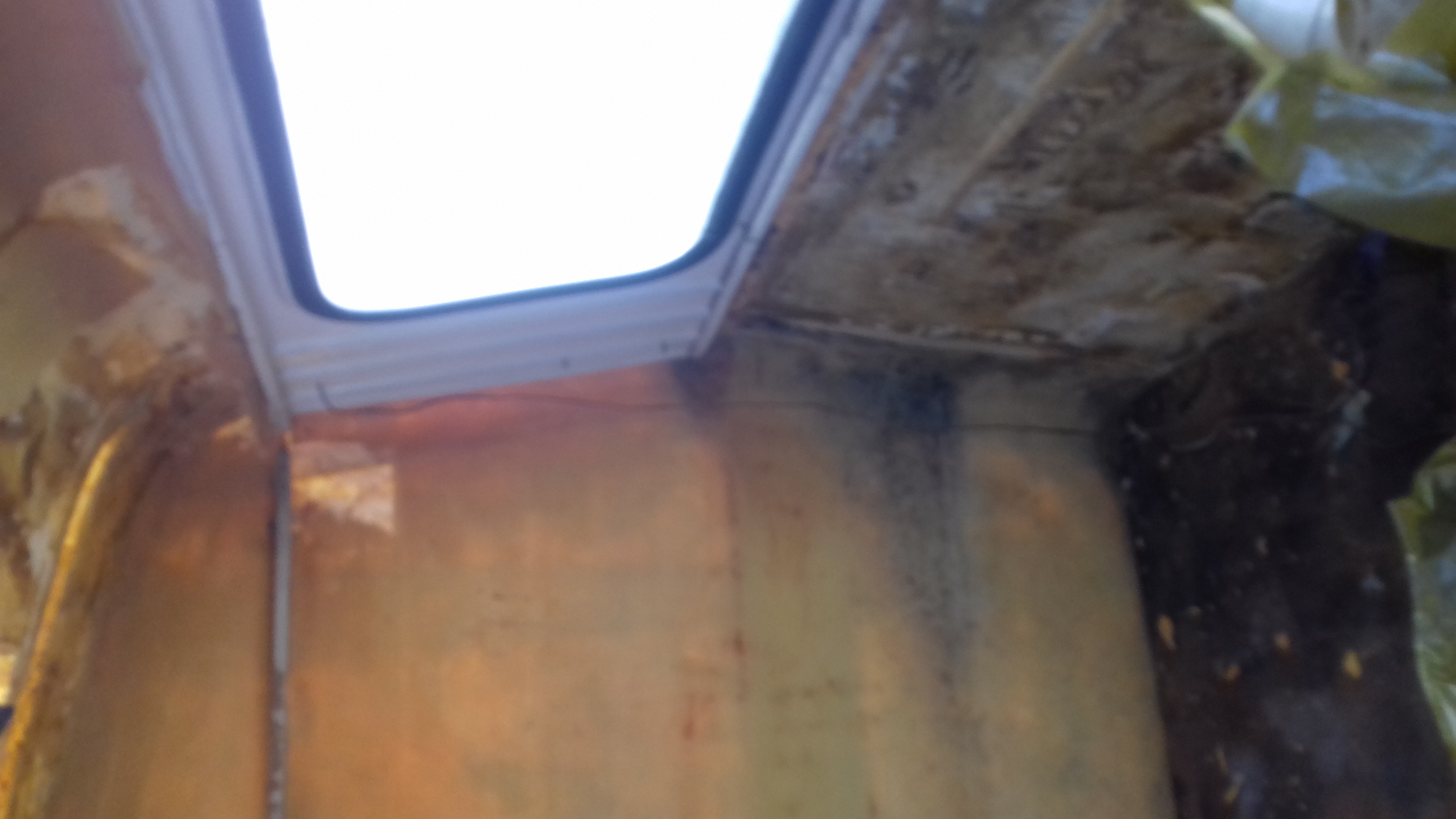

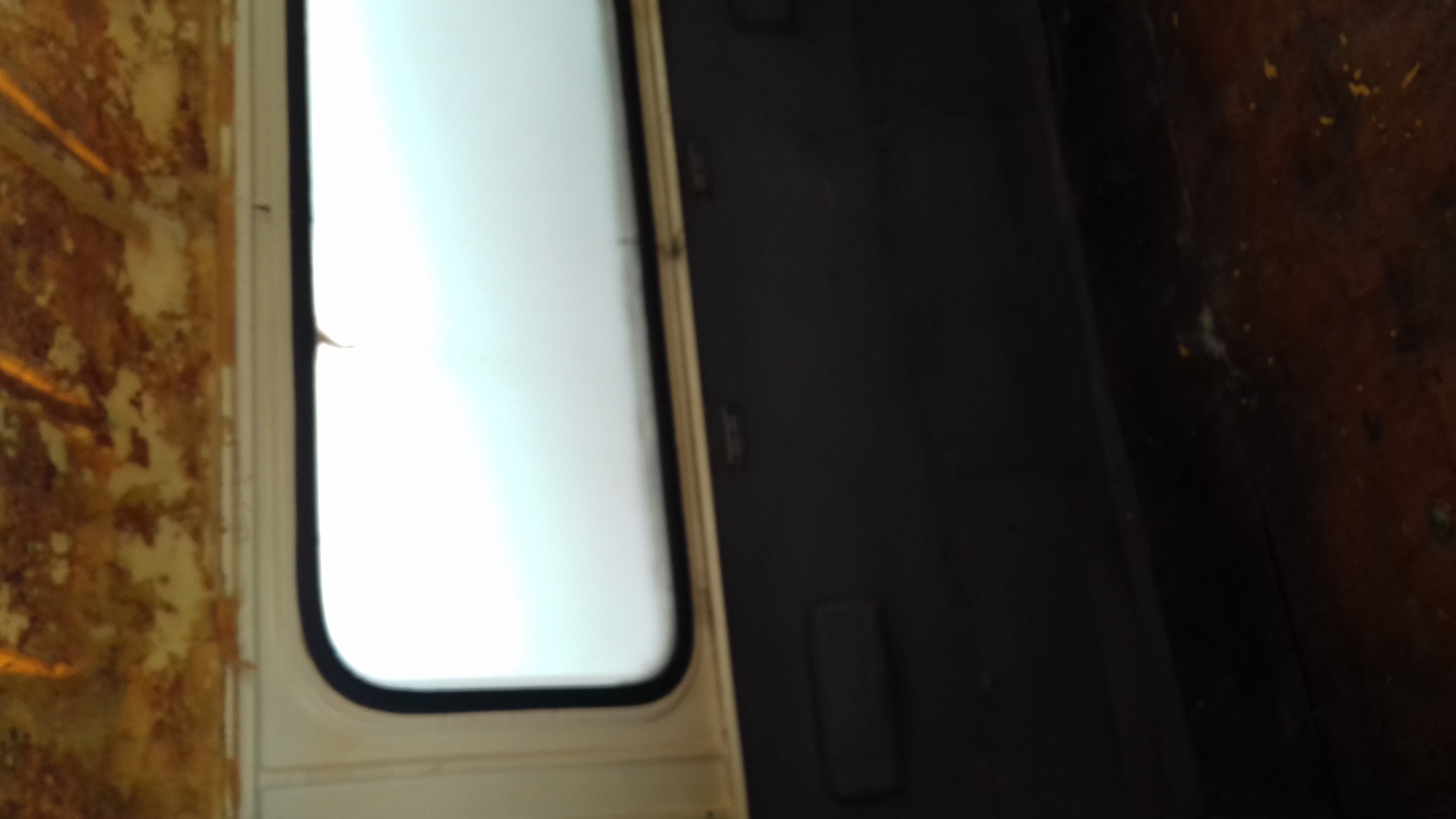

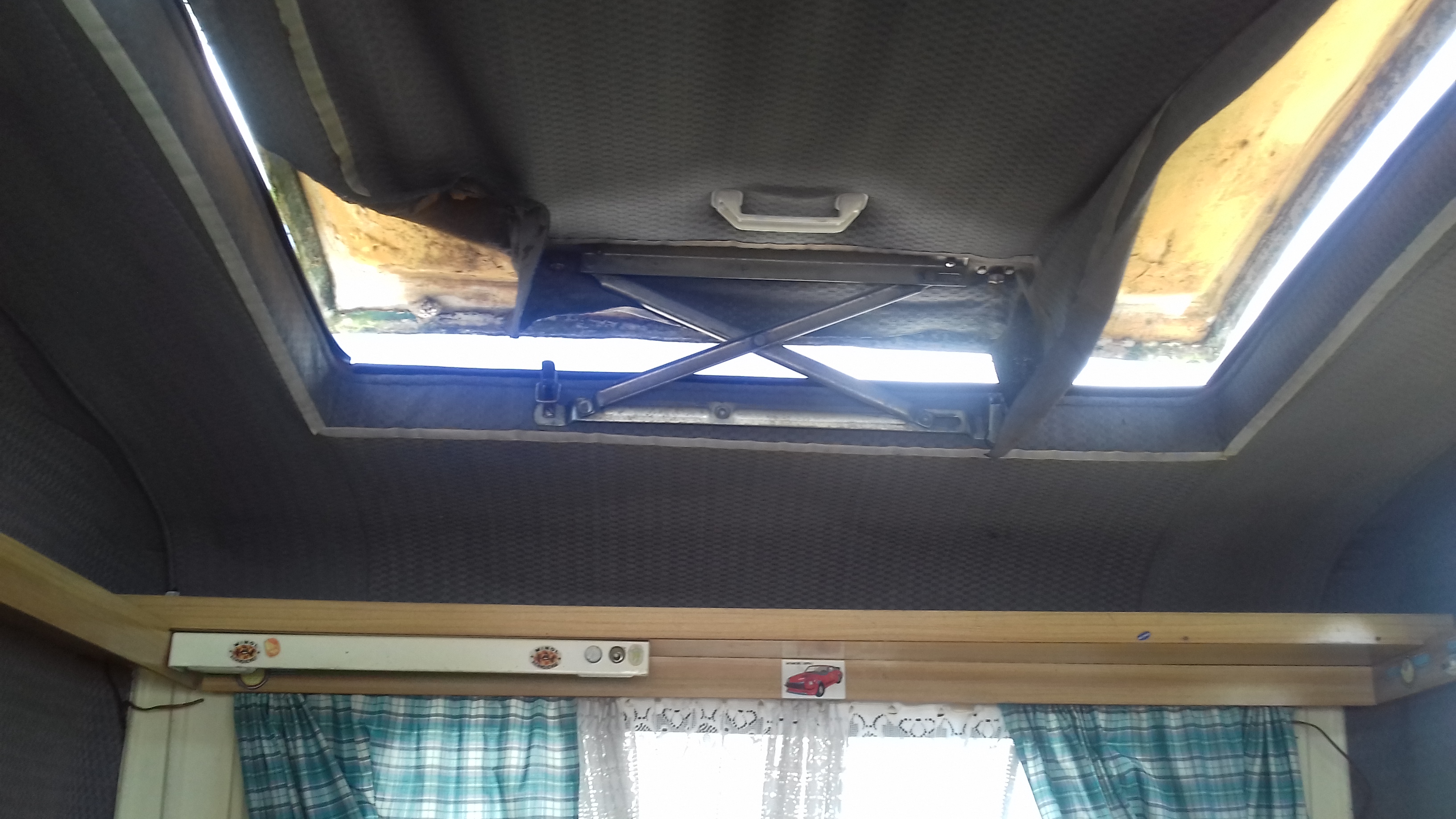

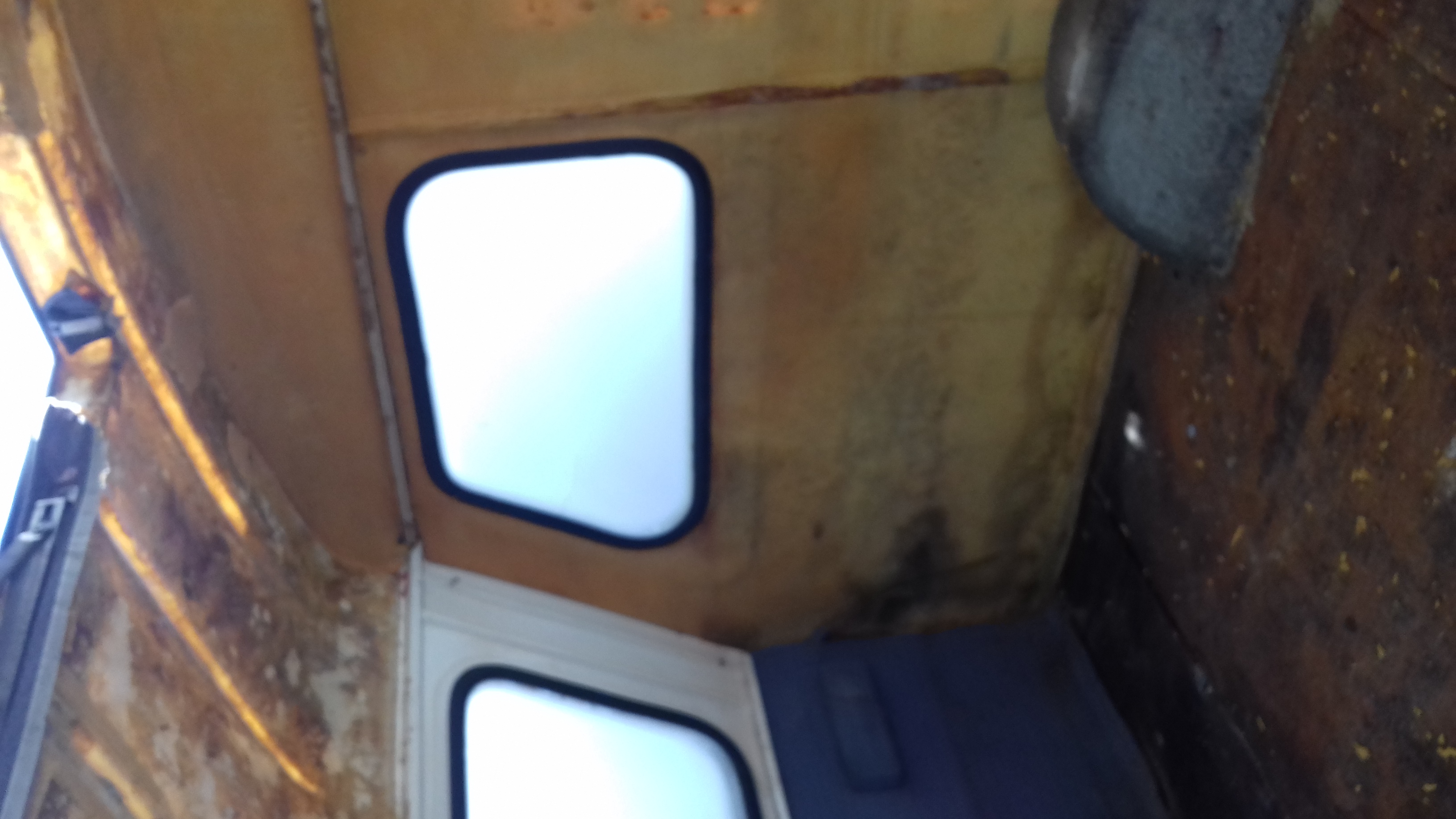

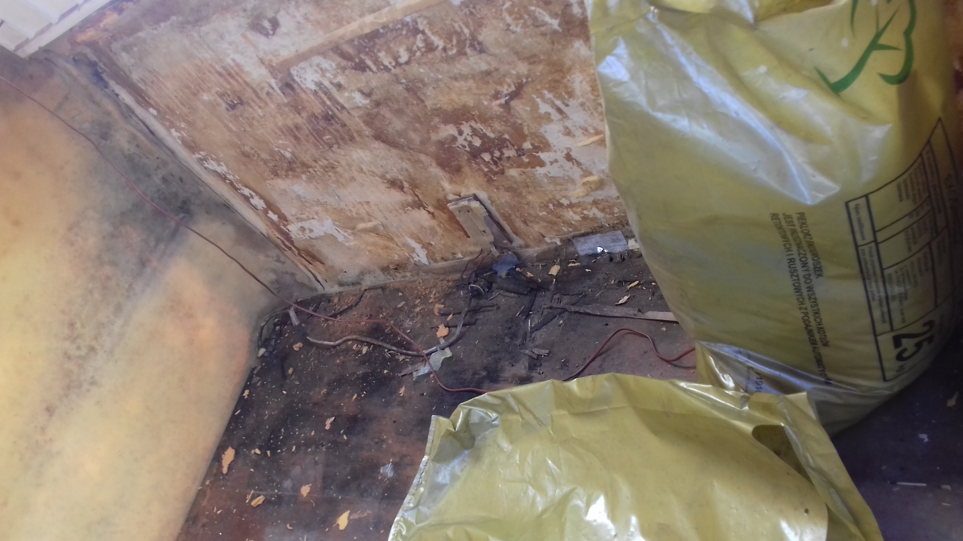

Tak wyglądał środek , straszny cały czas ciekło i zalewało wnętrze.
cały czas mnie nurtuje czy ten zawias podnoszenia jest dobrze przykręcony czy niema być na zewnątrz

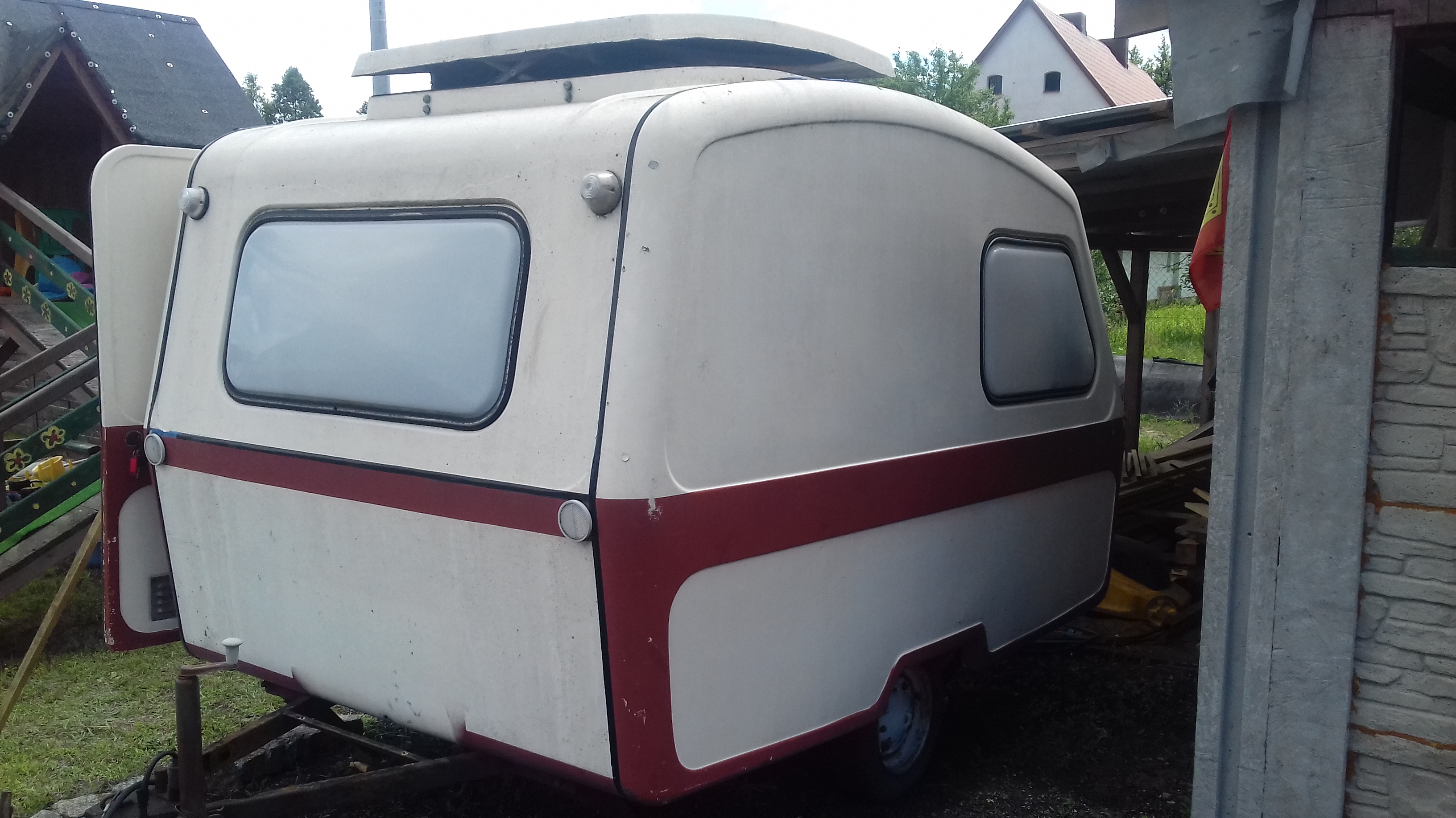

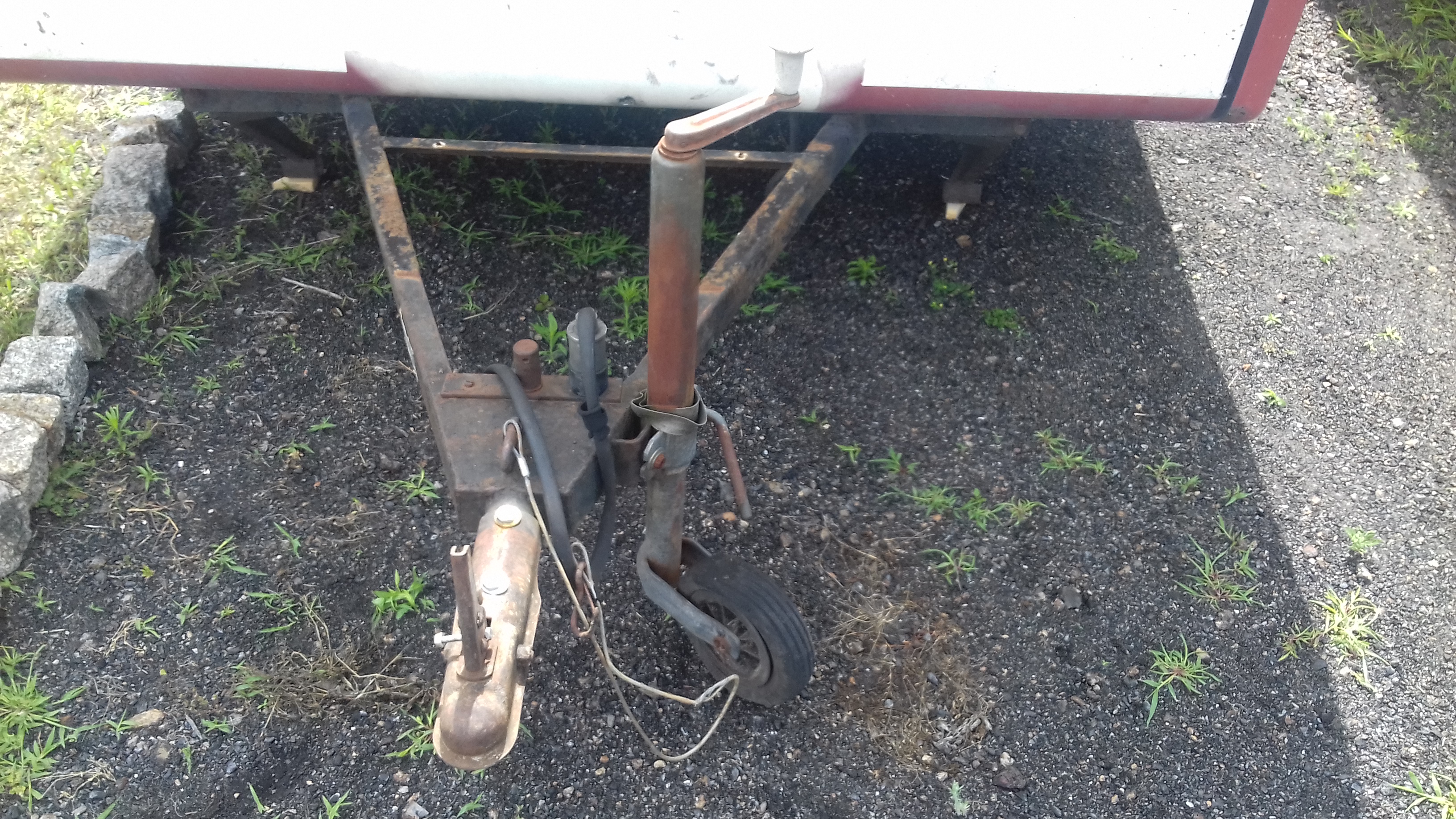

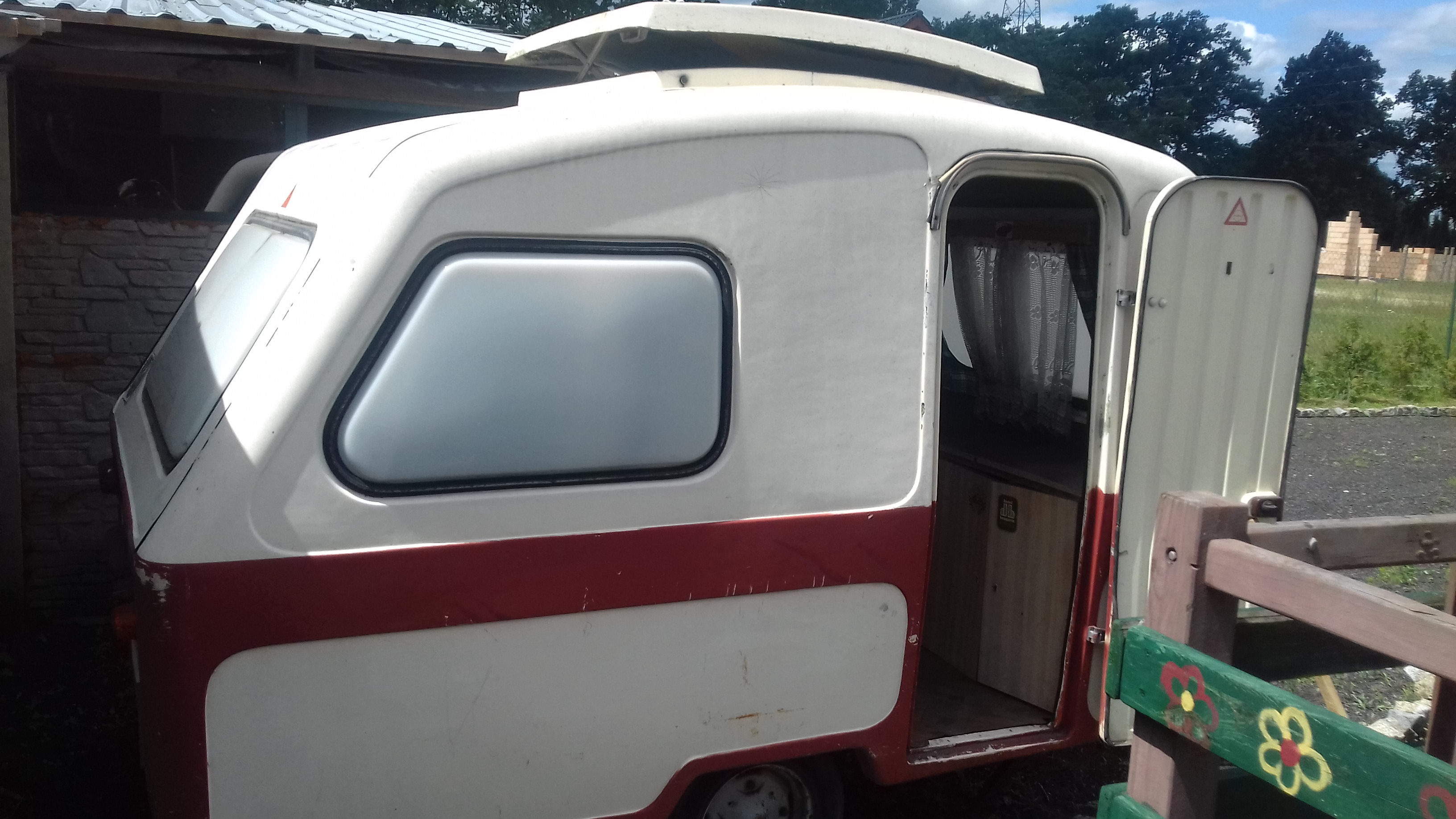

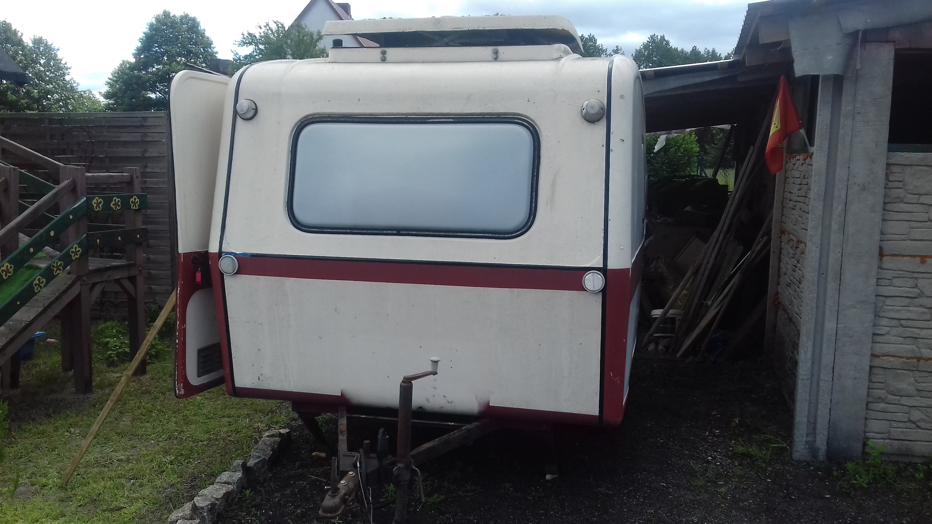

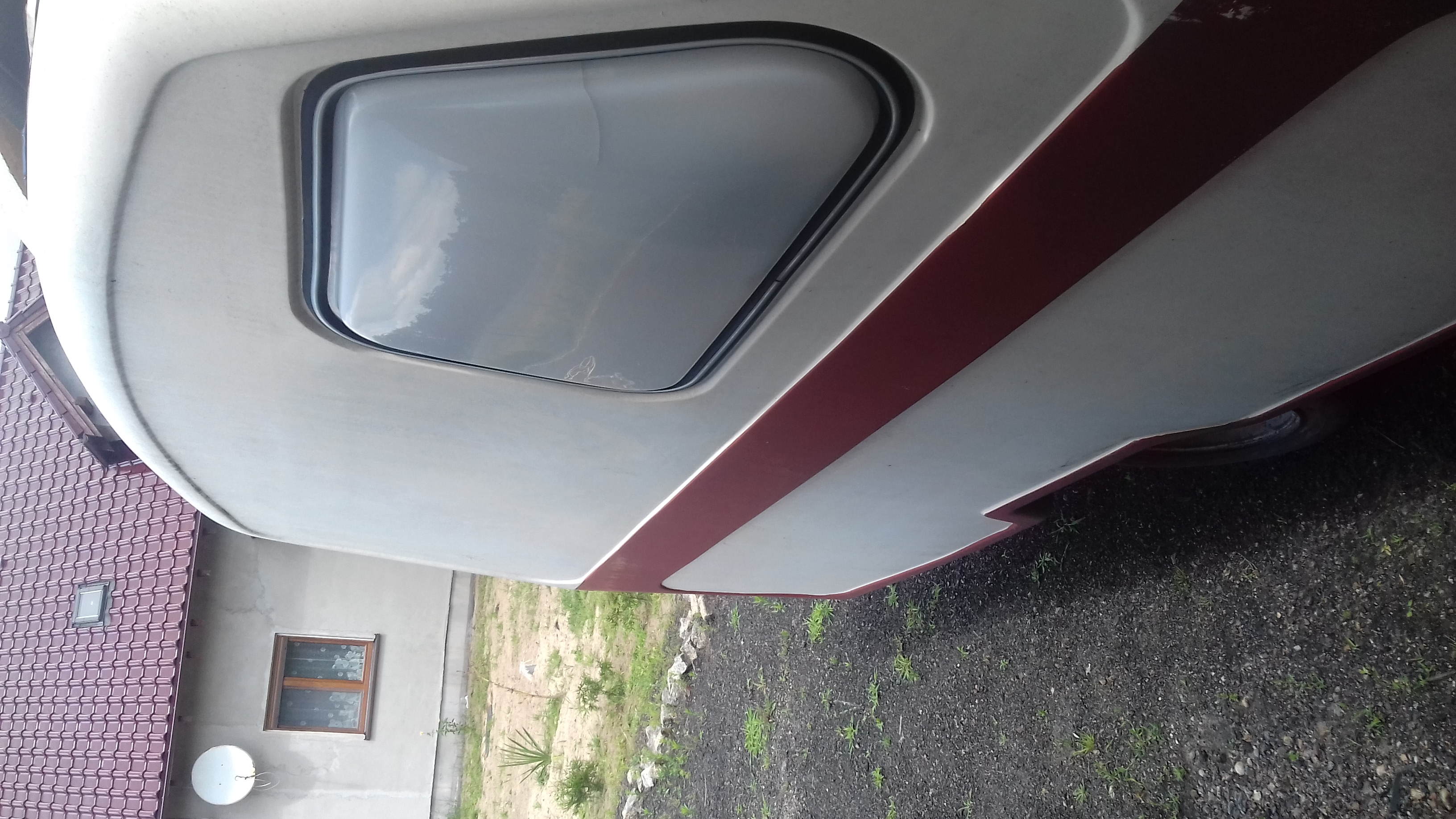

A tak wygląda jeszcze na zewnątrz

Mechanizm podnoszenia dachu powinien być od zewnątrz. :)

sookinsyn pisze:Mechanizm podnoszenia dachu powinien być od zewnątrz. :)
Tez mi nie pasowało jak oglądałem inne przyczepy.

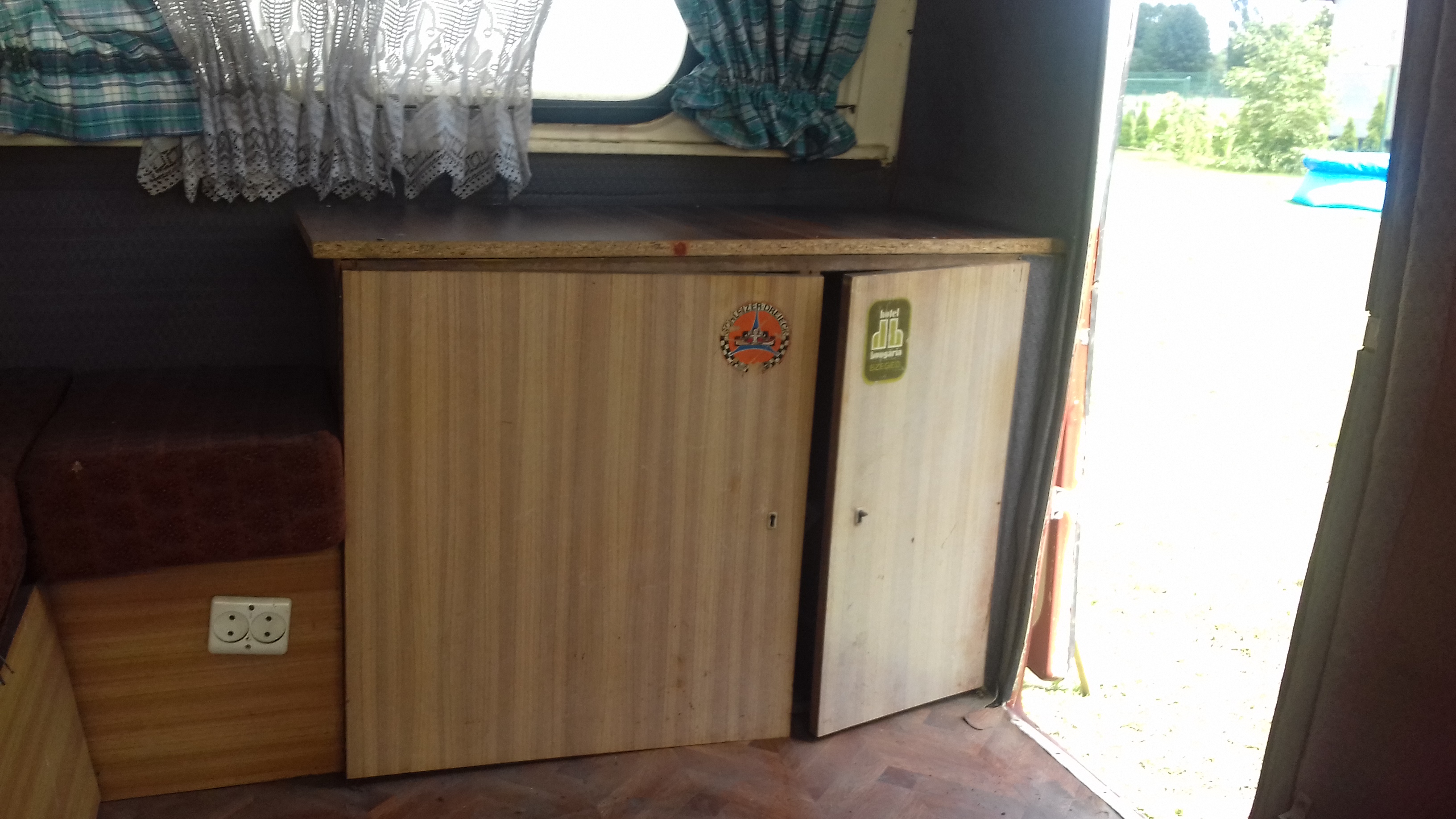

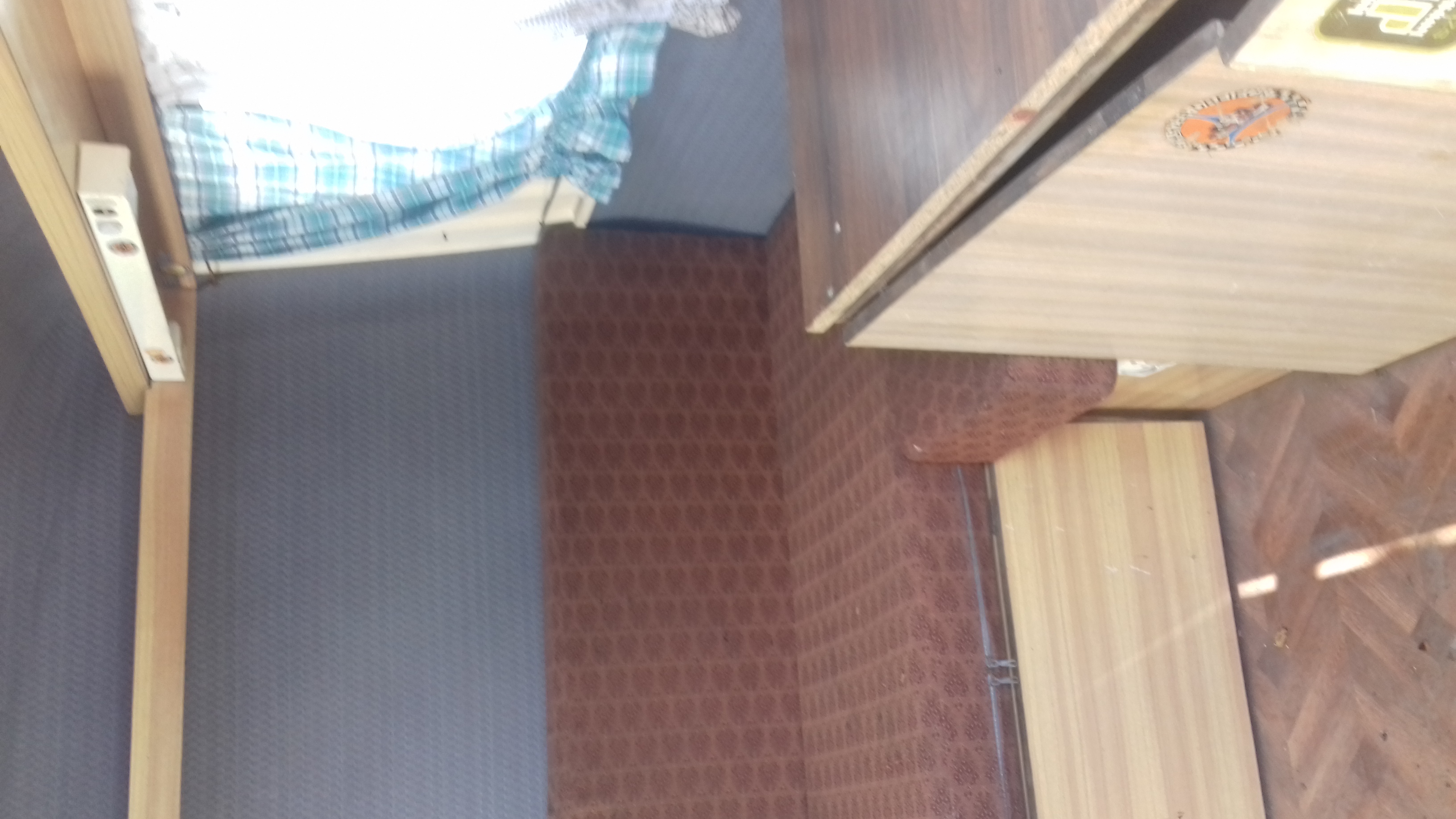

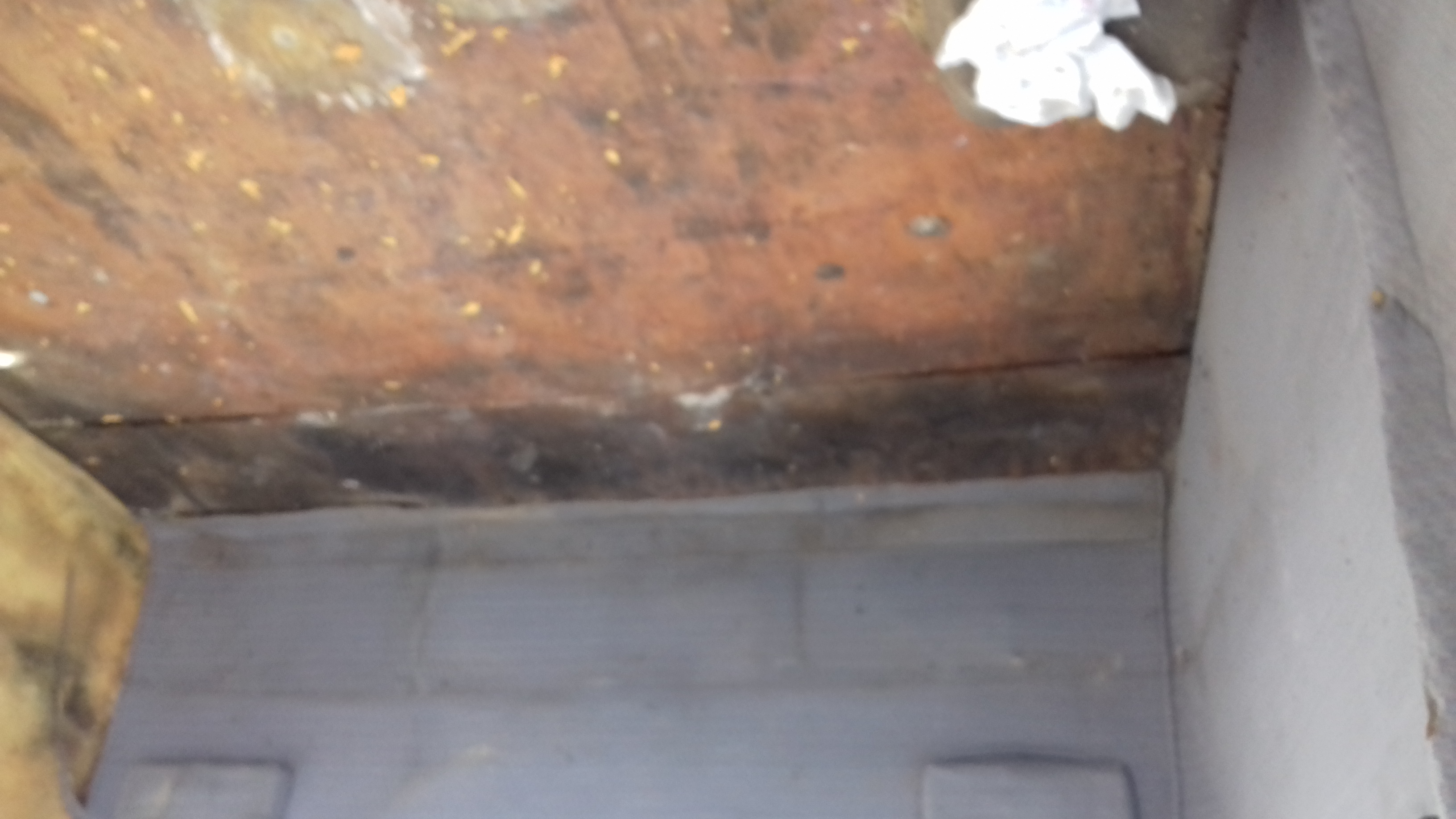

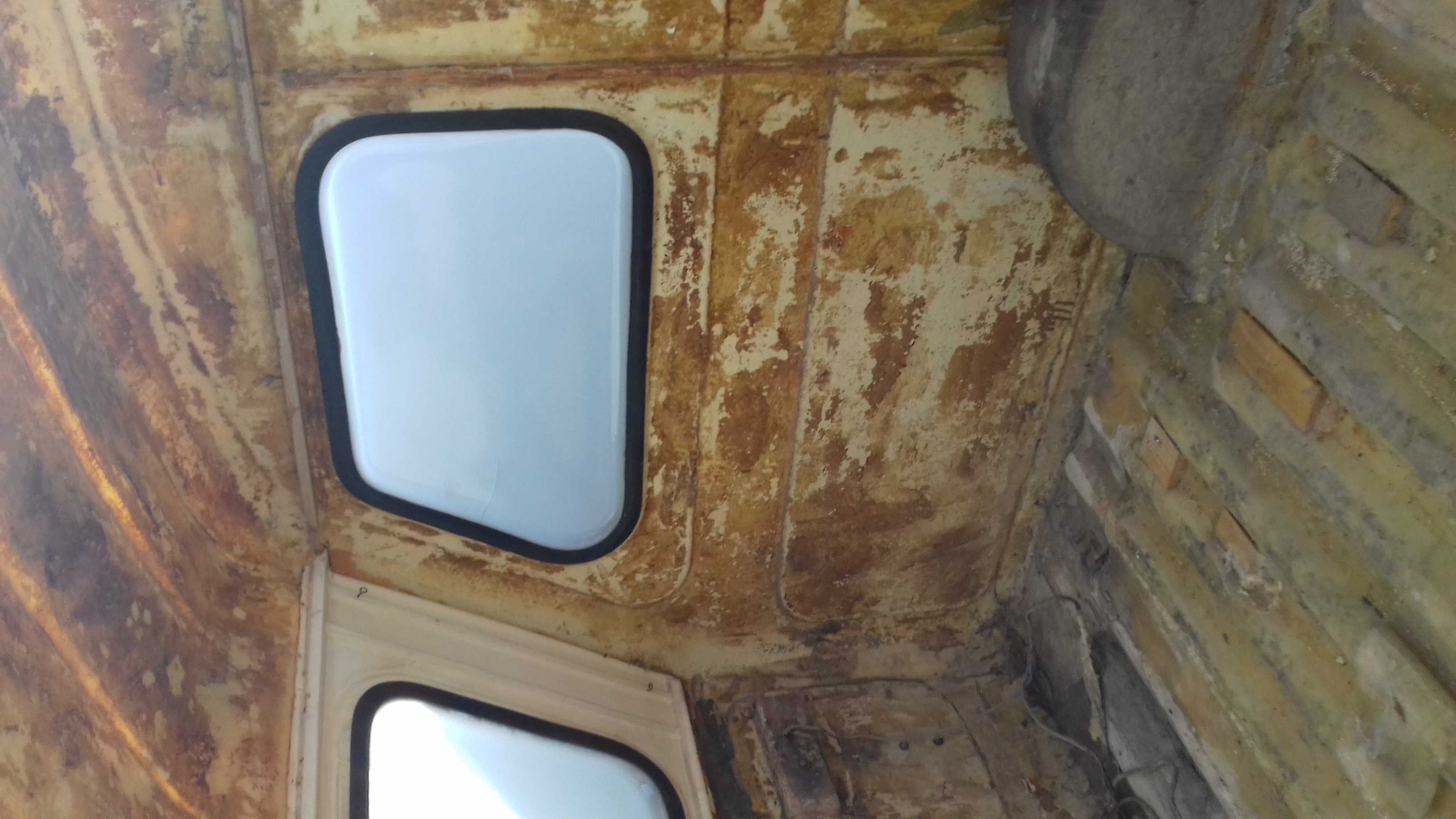

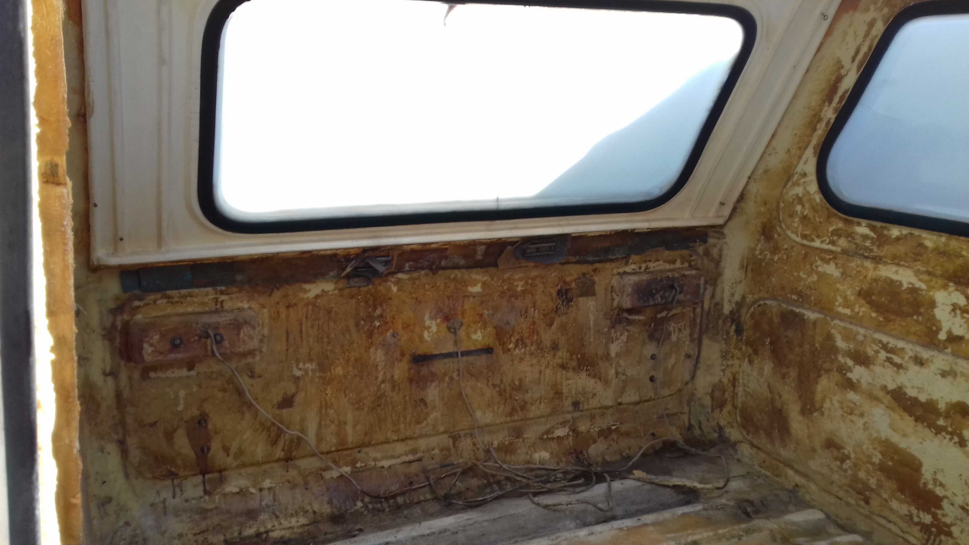

W czasie zrywania tapicerki
Tak wygladala podłoga
Przód i tył był najgorszy podlogi
Po zerwaniu

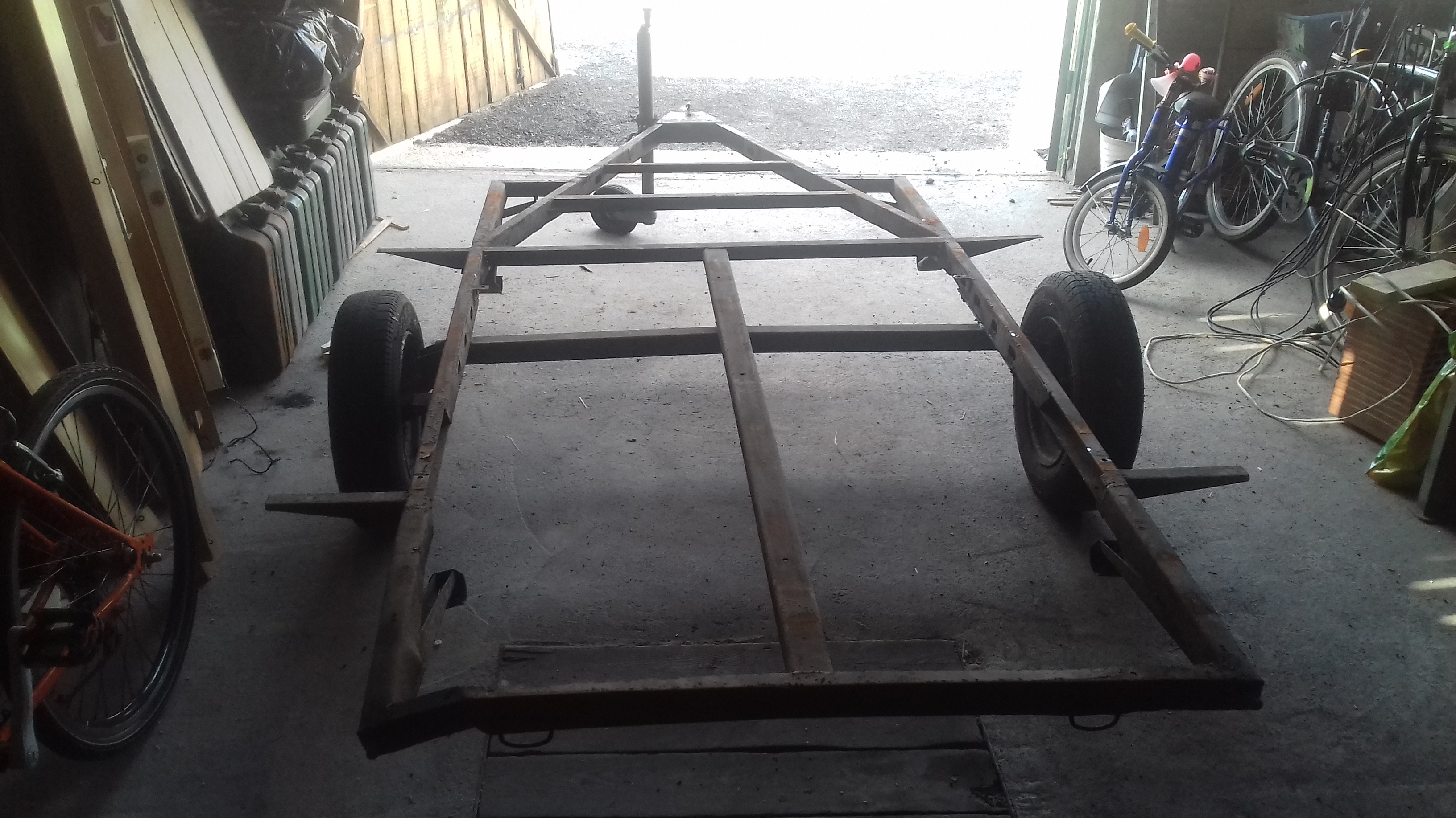

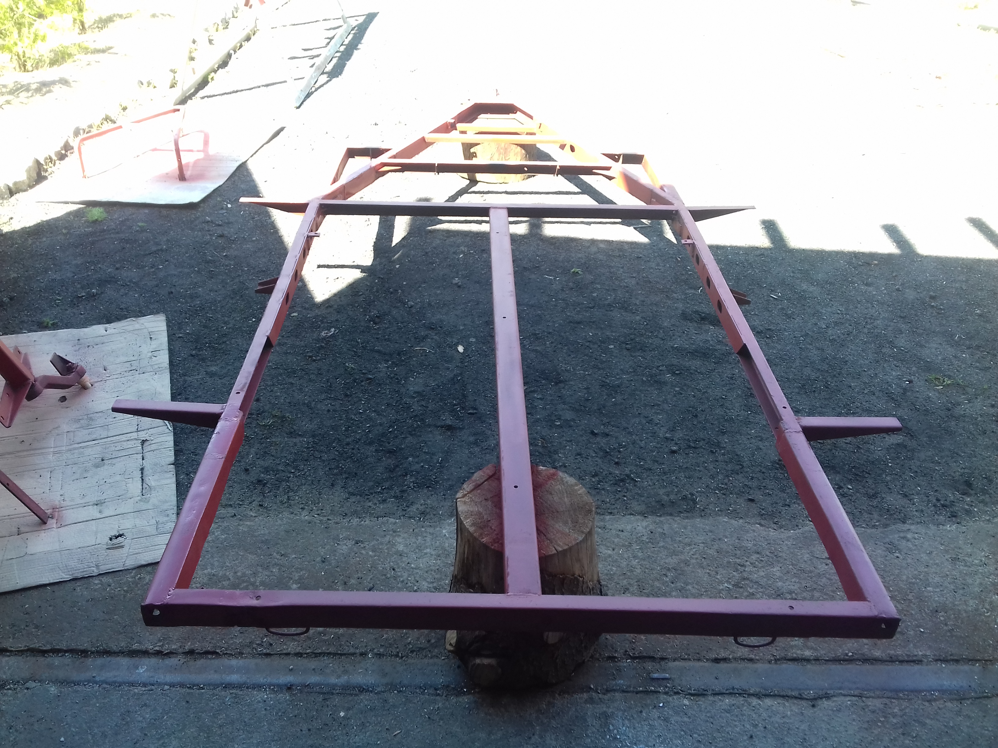

Rama wyciągnieta. Naprostowana, bo była trochę zacięta i wspawalem nowe wzmocnienia. Pokażę następnym razem.

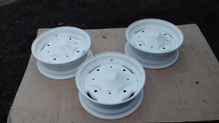

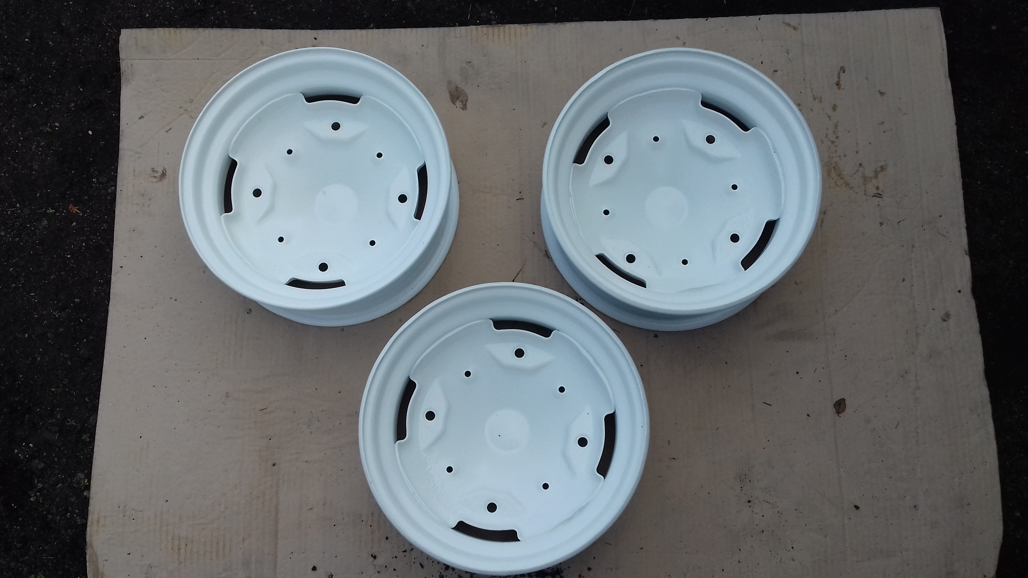

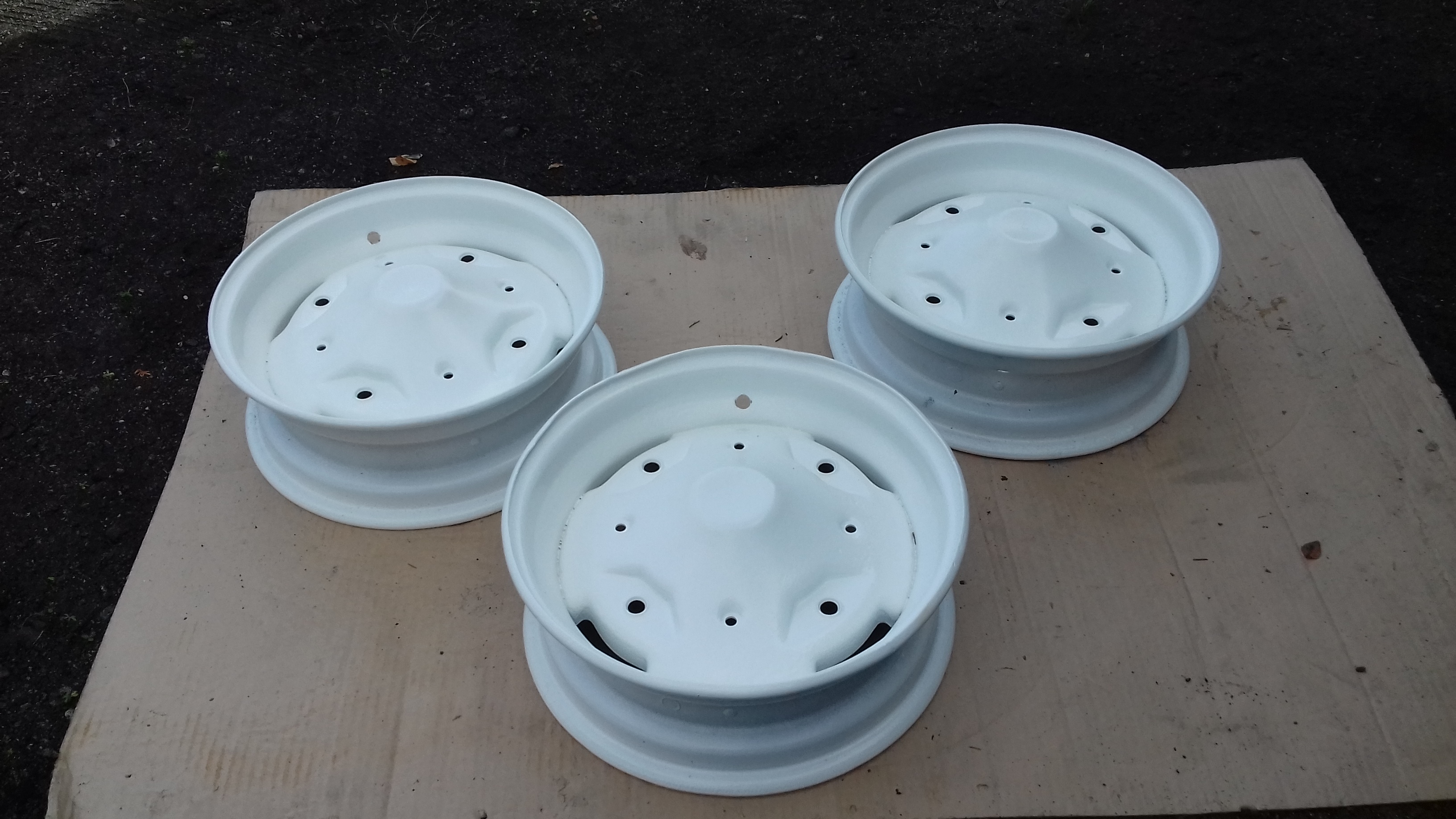

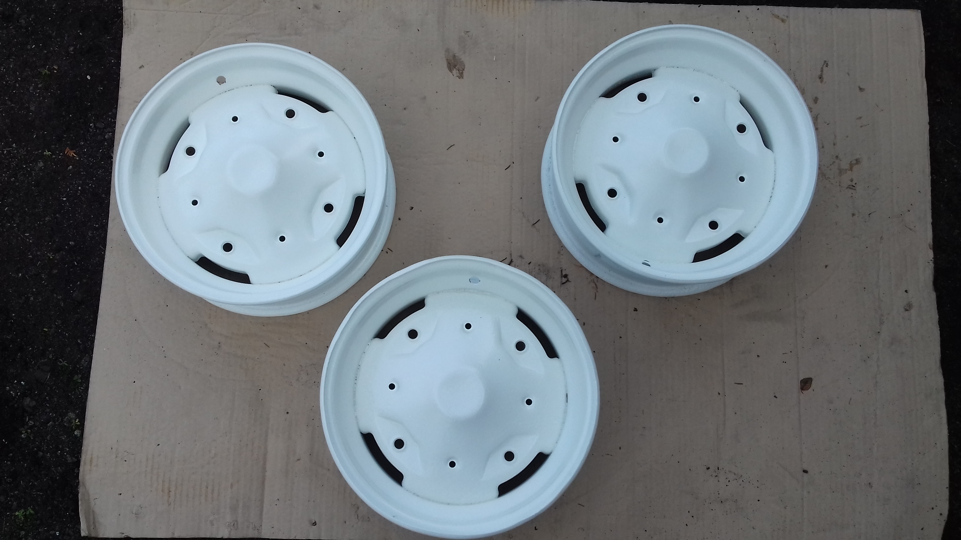

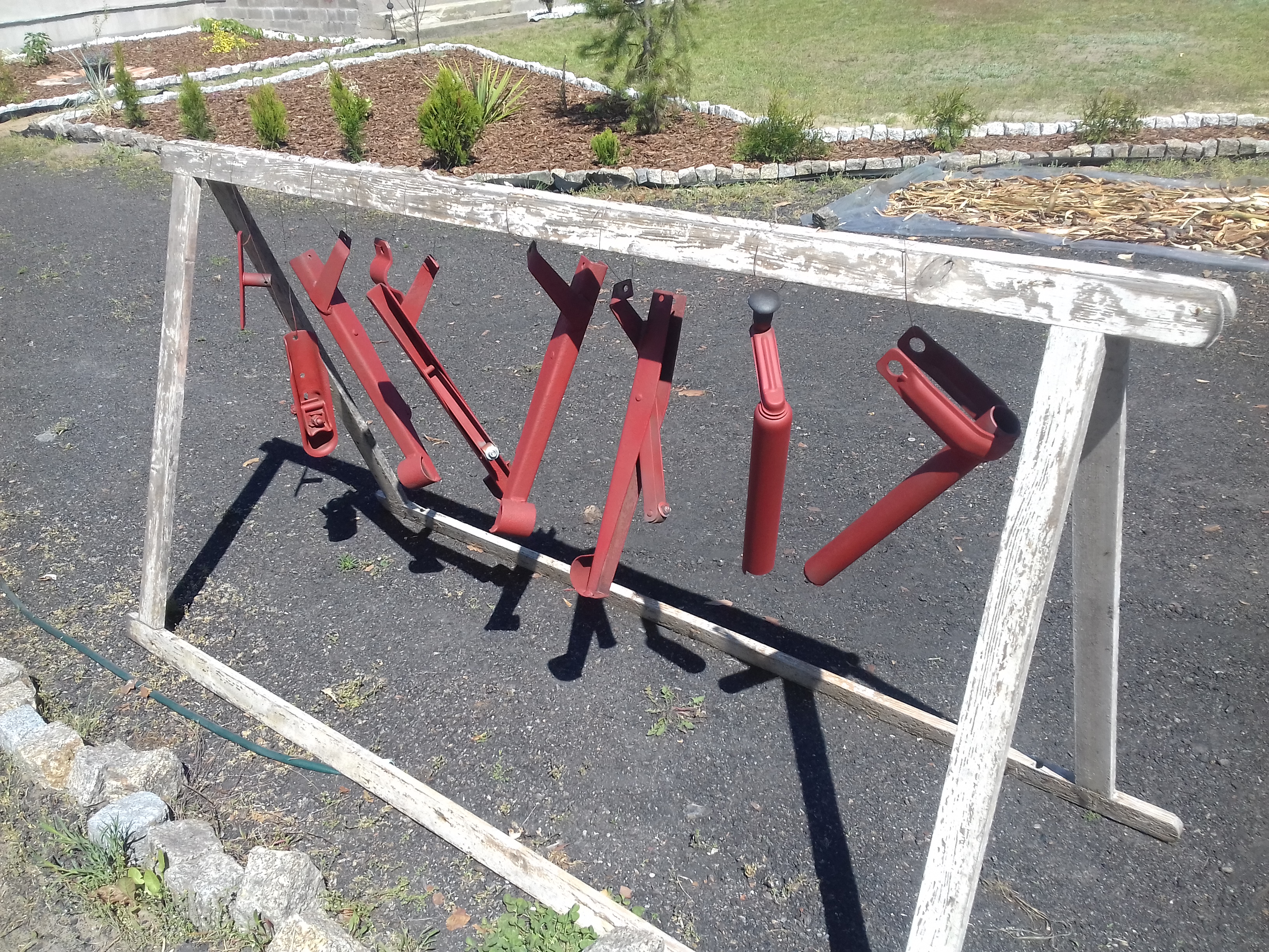

Dziś odebrałem felgi od malowania.

przemia

Ile warte są takie felgi? Mam 4szt.
pozdrawiam
Przemek
N126e
jarek117
Posty: 17
Rejestracja: poniedziałek, 3 lip 2017, 16:50
Re: Remont N126b od podstaw
Postautor: jarek117 » niedziela, 15 paź 2017, 20:29
Zależy od stanu ale zaczynają się 35zł za sztukę a są nawet za ponad 100zł

Podobają mi się te białe felgi.

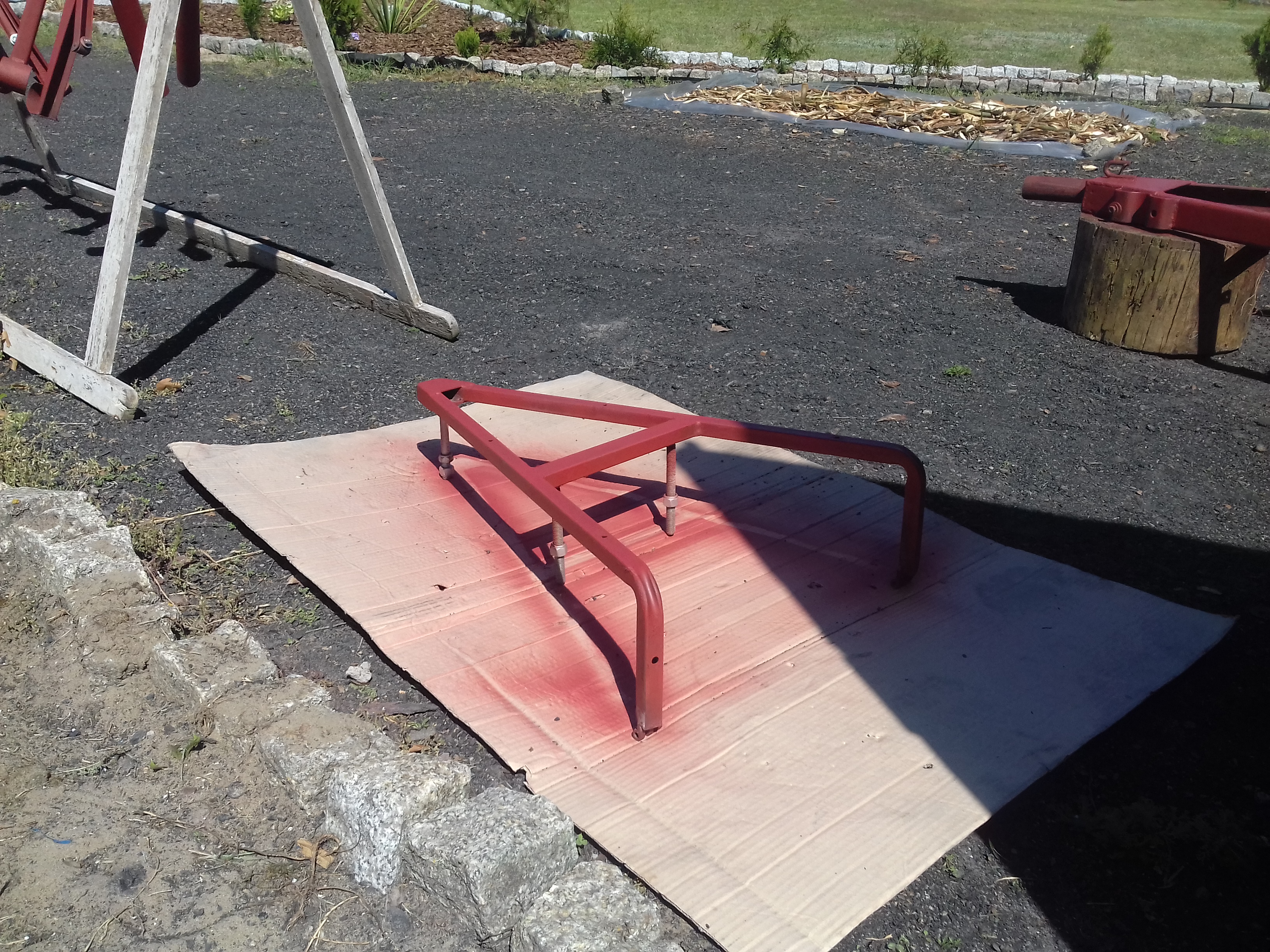

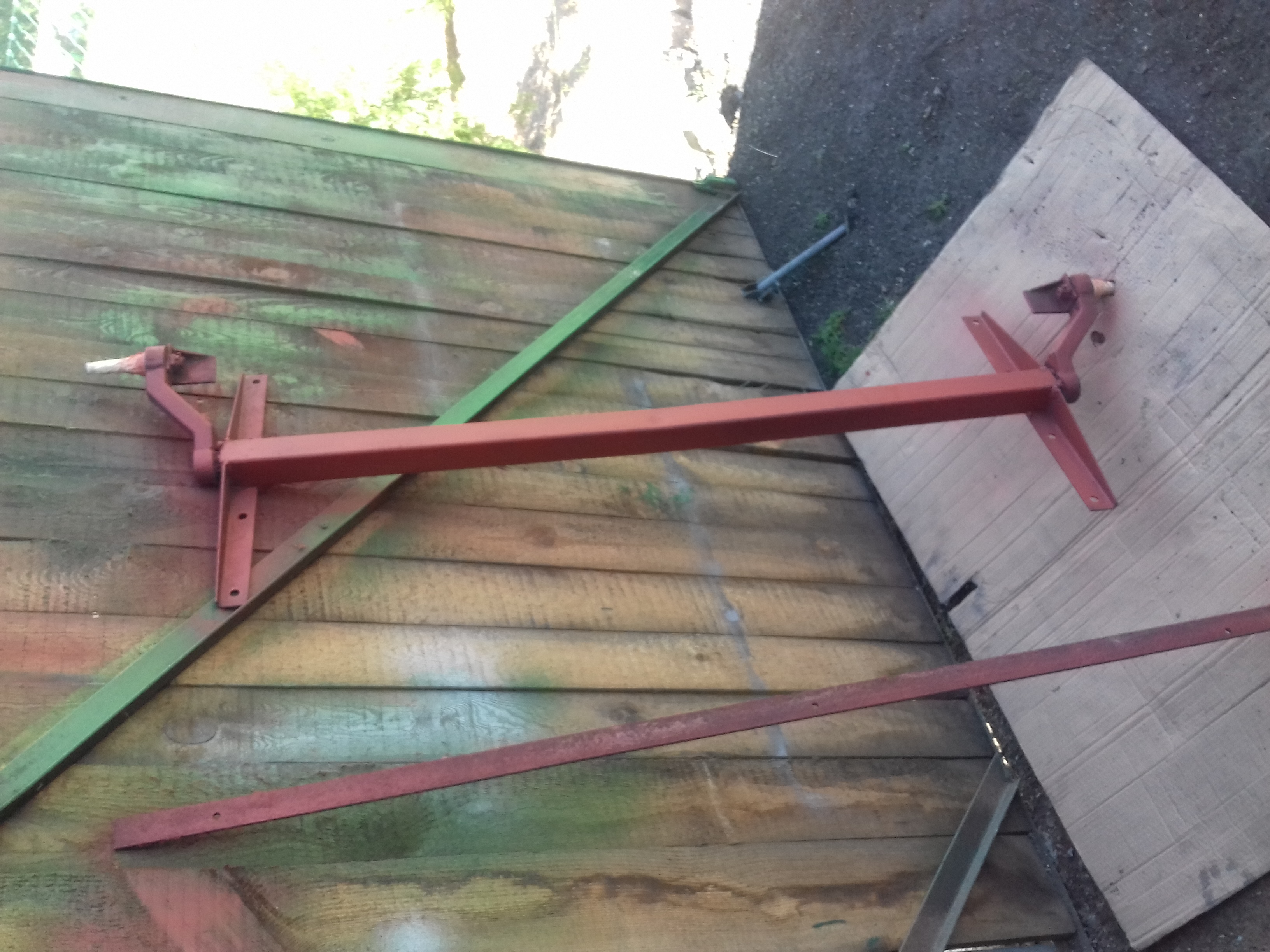

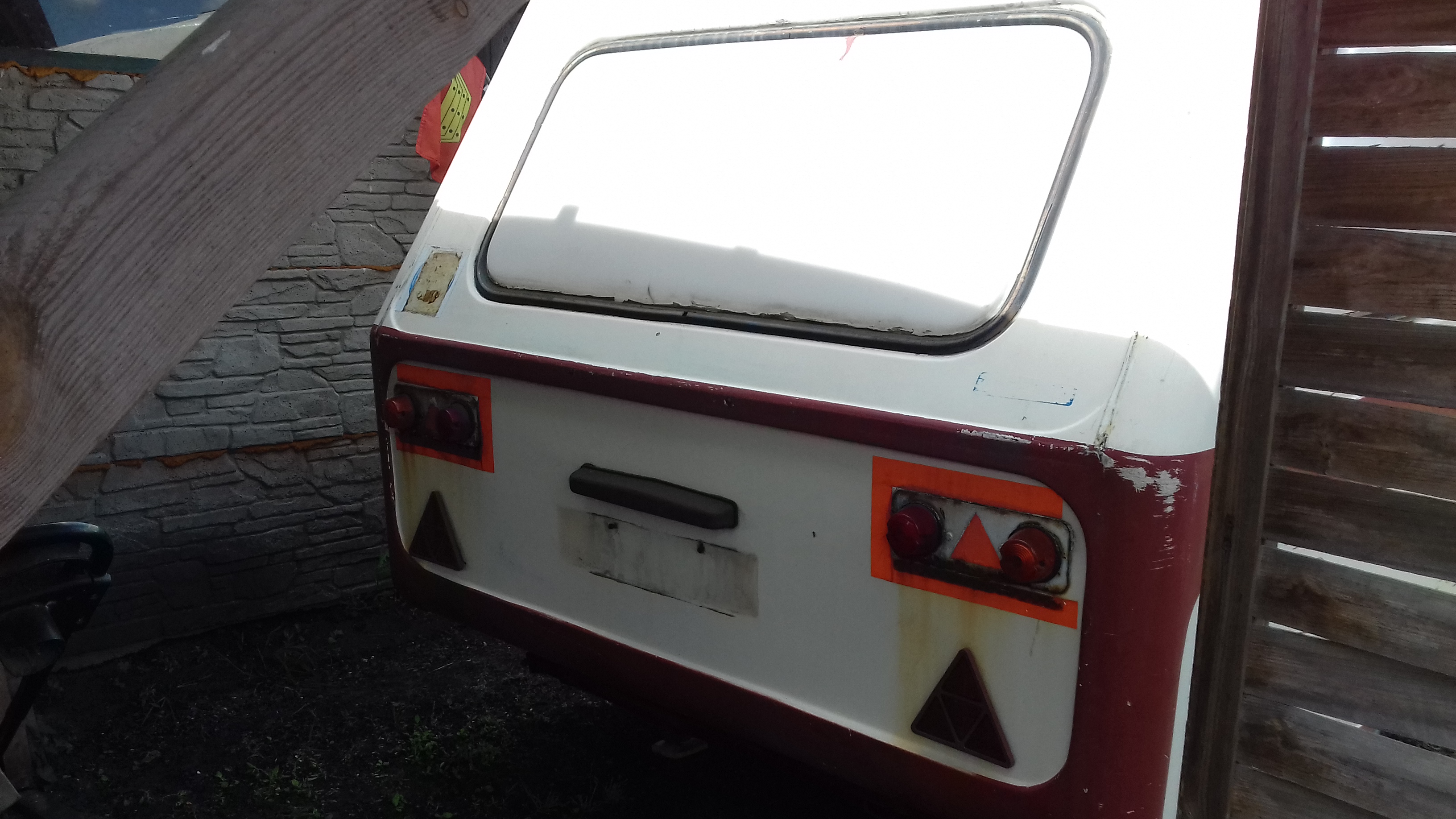

Po dłuższej przerwie w końcu coś się dzieje.
Malowanie podkładem:
