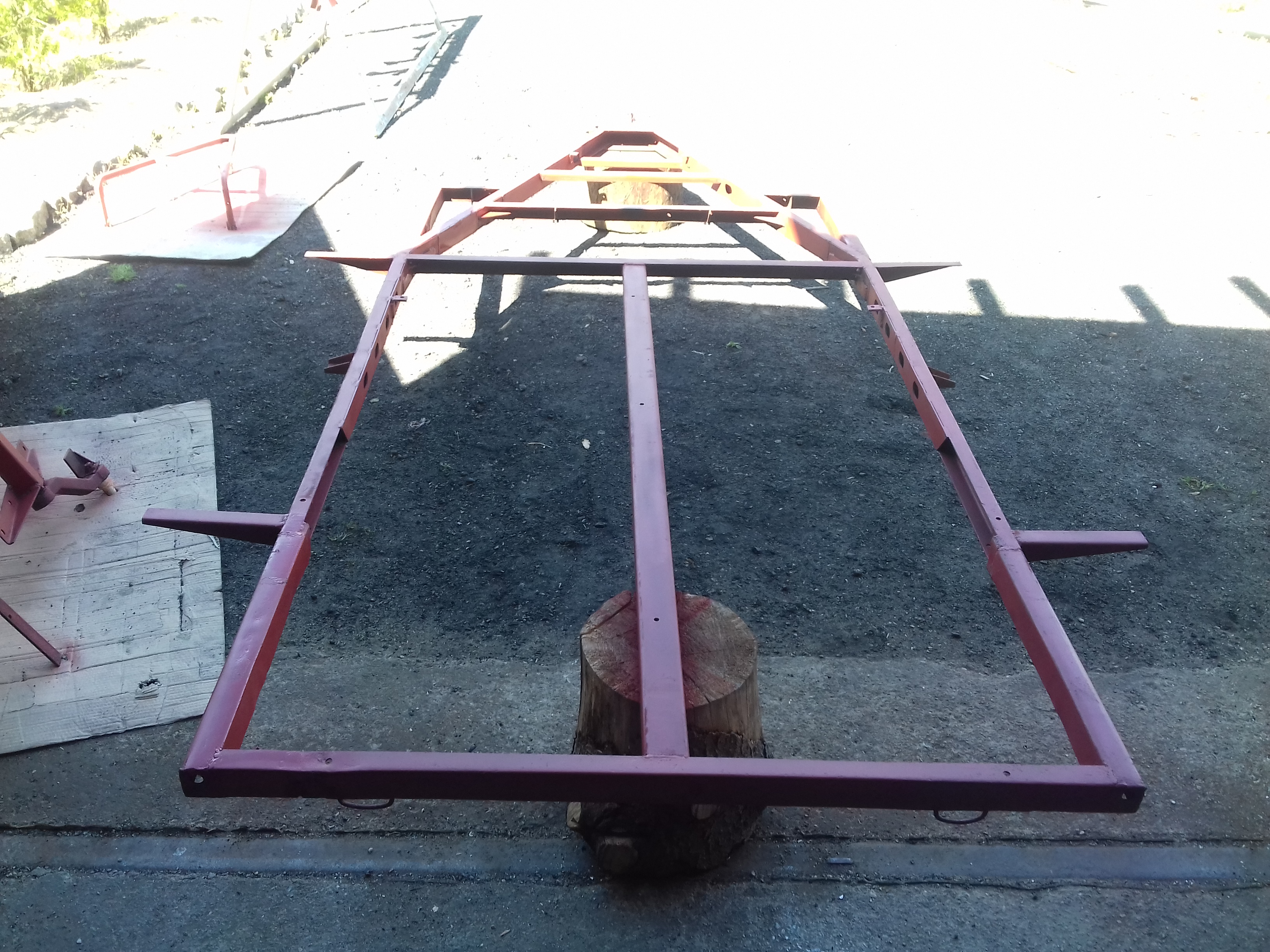

jarek117
Posty: 17
Rejestracja: poniedziałek, 3 lip 2017, 16:50
Re: Remont N126b od podstaw
Postautor: jarek117 » niedziela, 10 wrz 2017, 21:49
Rama wyciągnieta. Naprostowana, bo była trochę zacięta i wspawalem nowe wzmocnienia. Pokażę następnym razem.

jarek117
Posty: 17
Postautor: jarek117 » piątek, 13 paź 2017, 12:22

jarek117
Posty: 17
Postautor: jarek117 » sobota, 5 maja 2018, 14:24
Po dłuższej przerwie w końcu coś się dzieje.
Malowanie podkładem:
