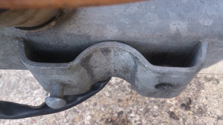

W ramie mam tylko tą część uchwytu. Potrzebuję drugą cześć i oczwywiście koło.

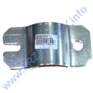

http://czesci.niewiadow.pl/katalog/cat/ ... enne/typ/8
Koło 50mm koszt około 50 zł. Warto dokupić uchwyt manewrowy do koła AL-KO za 2 dychy.

Zacznij od sprawdzenia zwykłą śrubą czy gwint w tej części przy ramie jest OK. Bo jak nie będzie OK to musisz kupić cały nowy np. taki http://allegro.pl/uchwyt-zaciskowy-obej ... 82830.html
Tylko najpierw sprawdź bo oryginał jest zdecydowanie lepszy.

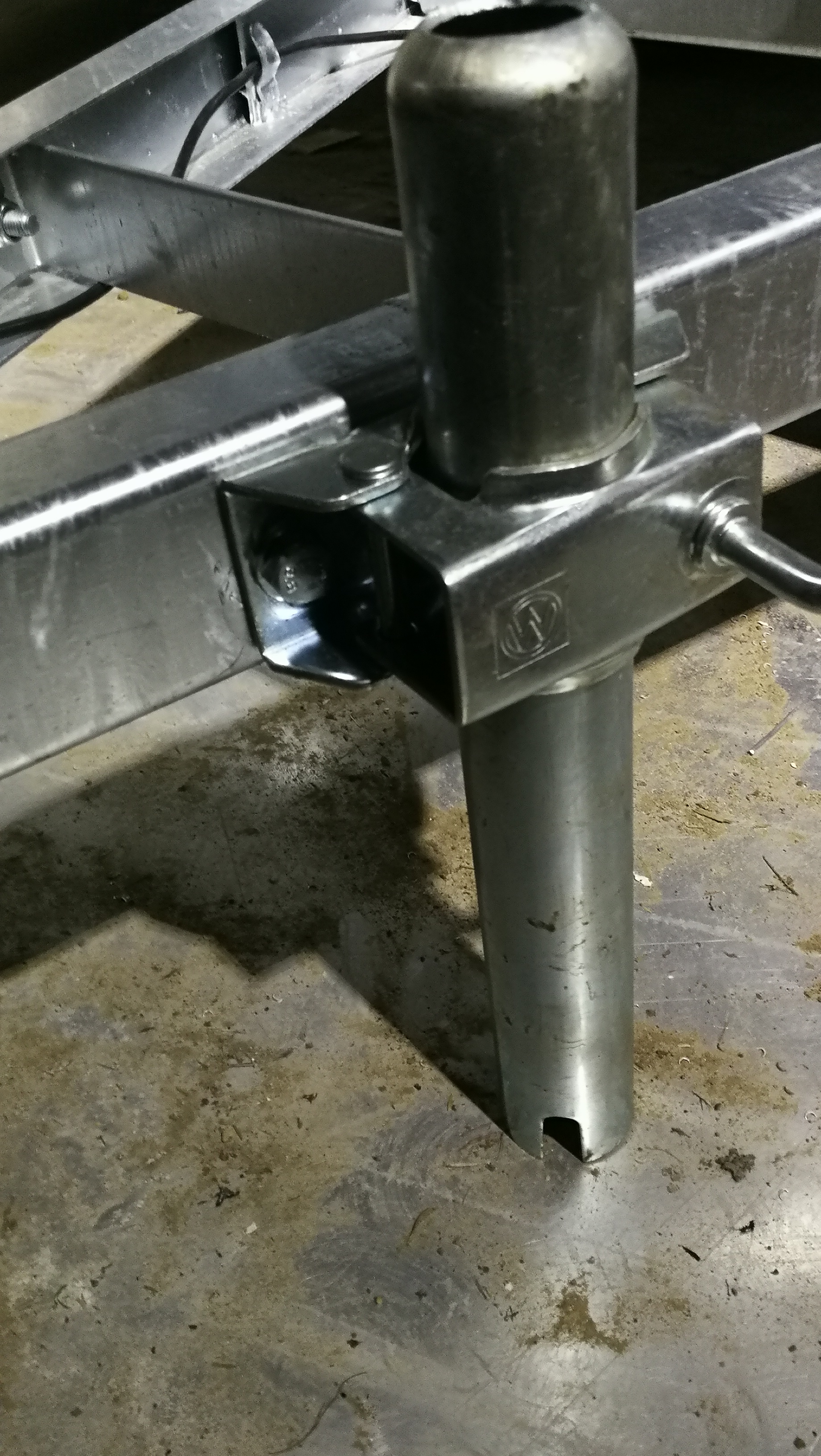

Przecie napisałem, że oryginał jest zdecydowanie lepszy. A poza tym ten uchwyt wcale nie jest badziewny tylko trzeba go porządnie zamontować. Trzeba dać sporą podkładkę (od wewnątrz) i to na całą wysokość dyszla z solidnej blachy. Problemem nie jest uchwyt tylko to, że gnie dyszel przy śrubach bo za cienka blacha, a dźwignia duża.

Oryginalne mocowanie jest najlepsze. Dokup tylko potrzebne elementy - blachę i śrubę dociskową. Jak chłopaki piszą, sprawdź gwint. Jeśli jest zajechany to wymień nakrętkę wybijając starą przecinakiem i młotem i wspawując nową. Polecam dać dłuższą, twardą nakrętkę, żeby śruba łapała więcej zwojów gwintu.

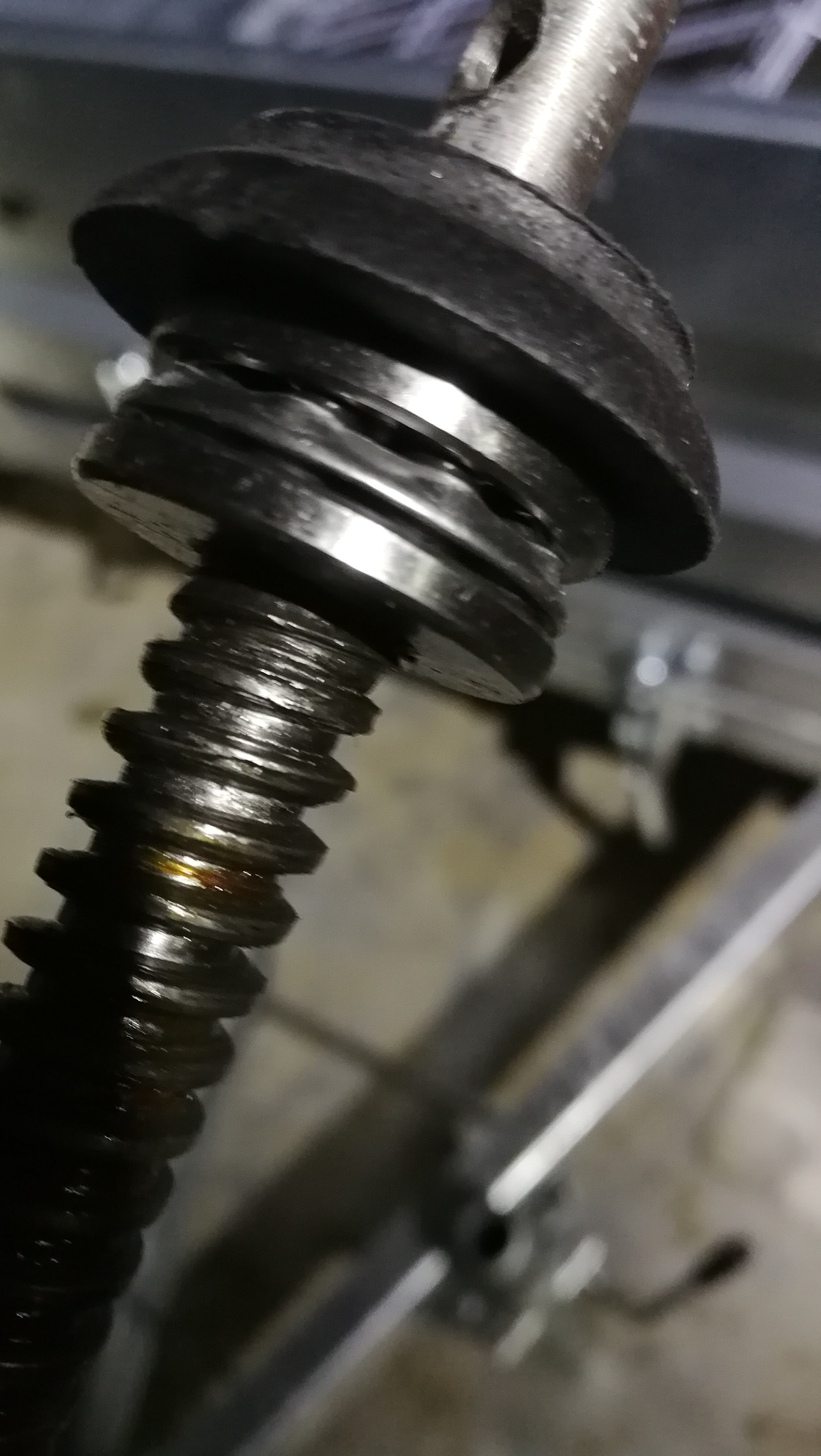

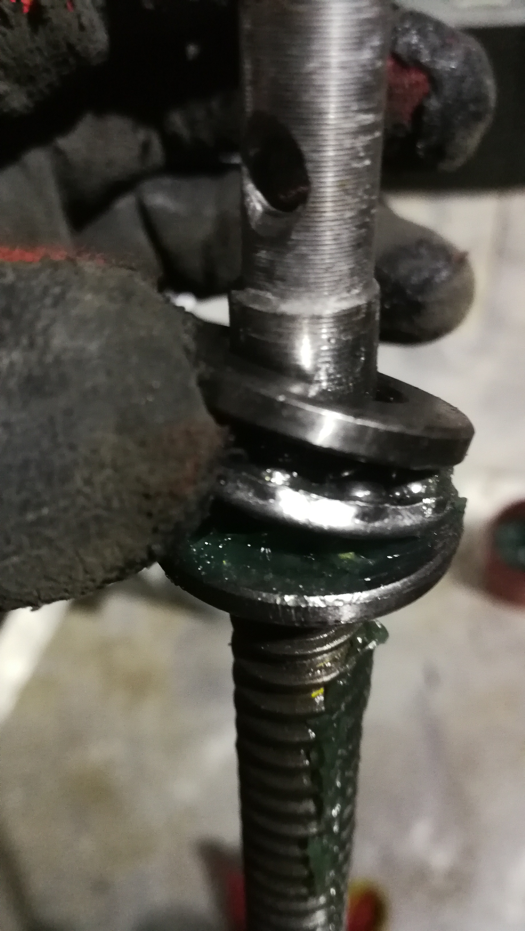

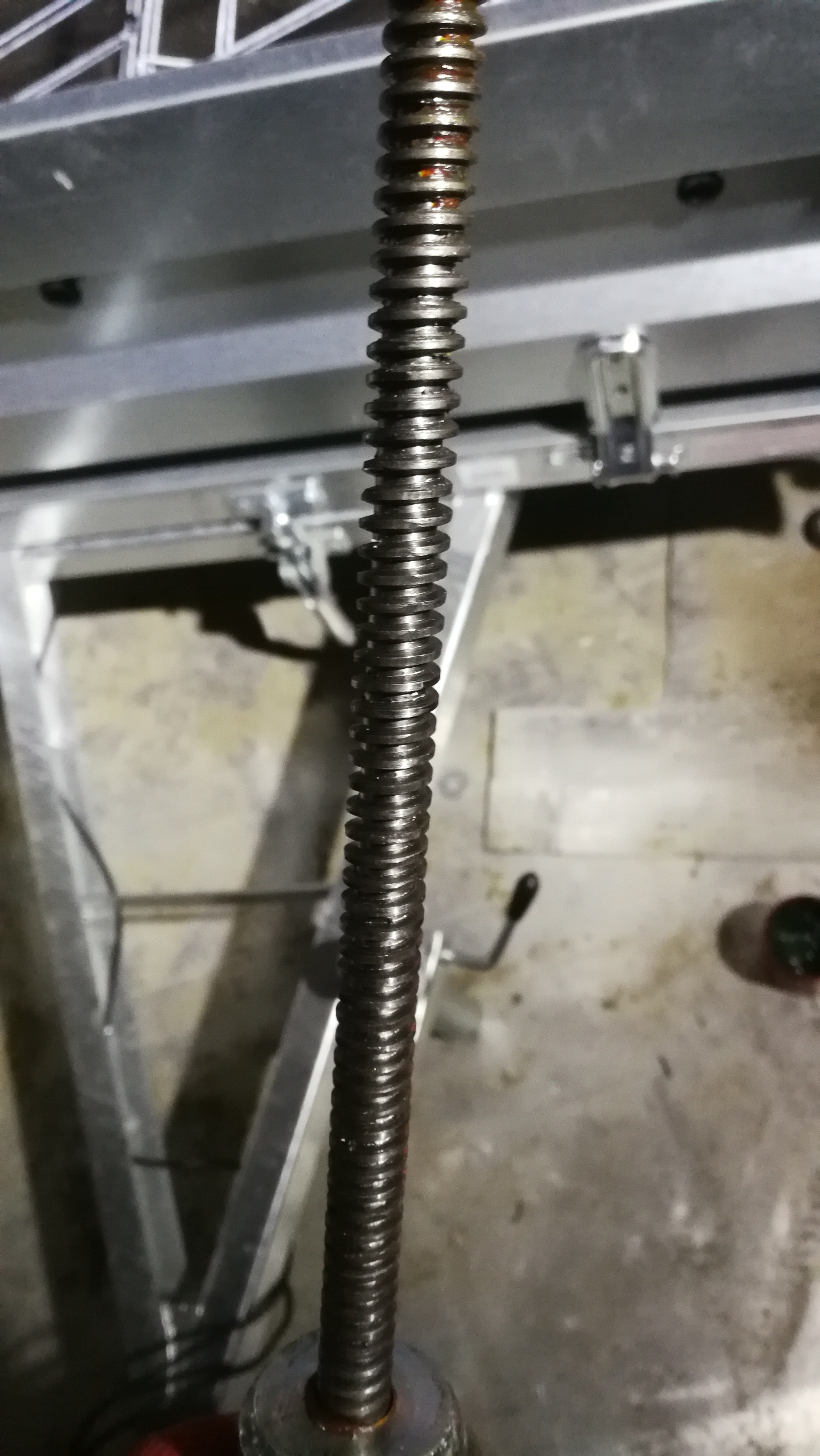

Nie tworzę nowego tematu bo i po co, ale moje spostrzeżenia są następujące. Ogólnie koło to nie duży wydatek, ale są różne jakościowo i cenowo. Dziś montowałem do Neptuna takie tanie z firmy UNITRAILER. Kółko piszczy po montażu więc poszedł smar na oś. Nie ma tam żadnych łożysk. Rozebrałem też sam teleskop aby sprawdzić śrubę która odpowiada za podnoszenie, oczywiście susza. W moim przypadku nie można wykręcić śruby tak żeby dół teleskopu z kółkiem się rozdzielił. trzeba było wybić kółek w rączce i wtedy całość sama opadła. Nasmarowałem gwint oraz górne łożysko które też była suche jak pieprz. Teraz wszystko działa elegancko. 15 min i spokój na kilka lat.
