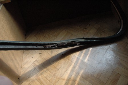

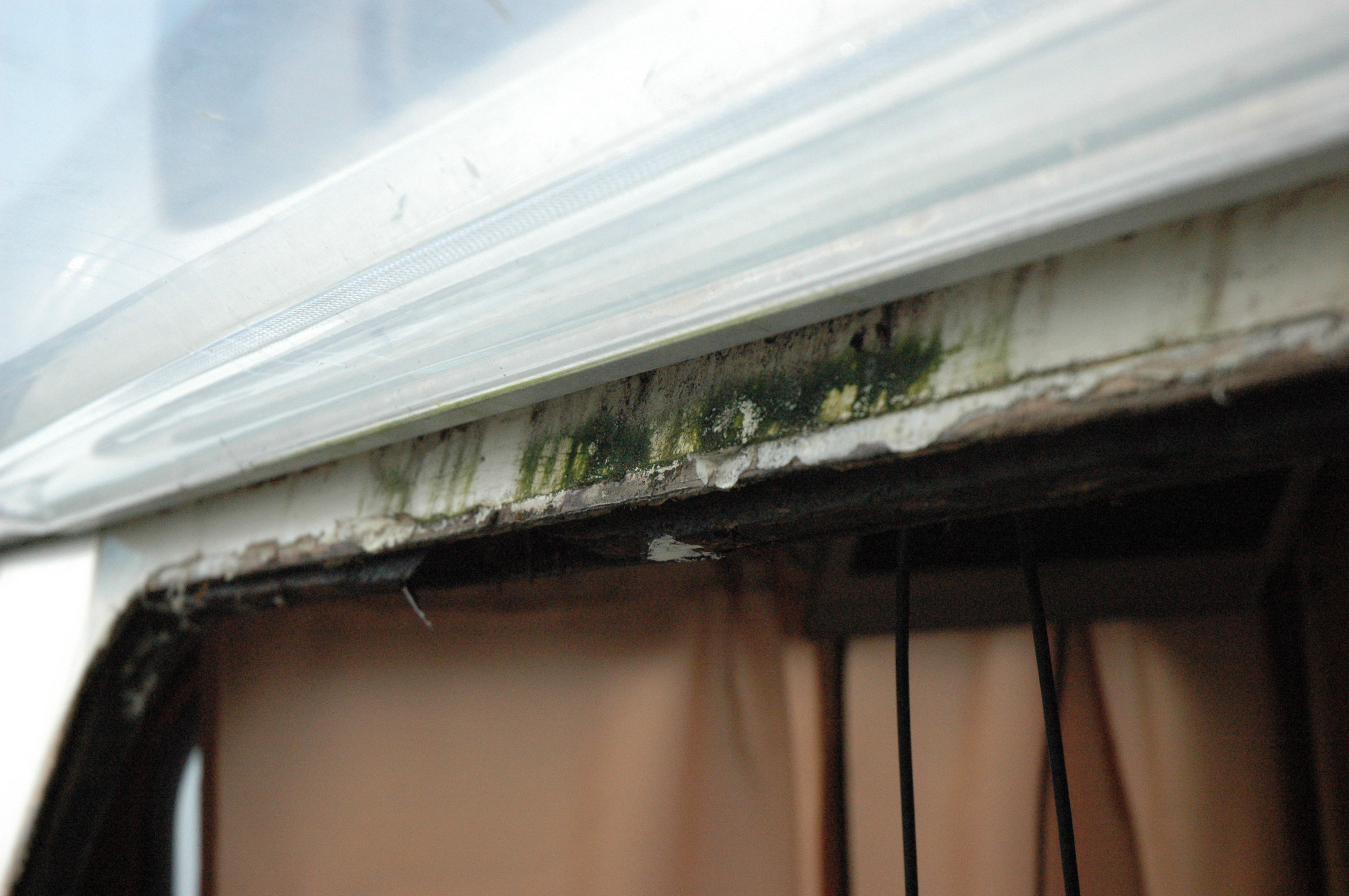

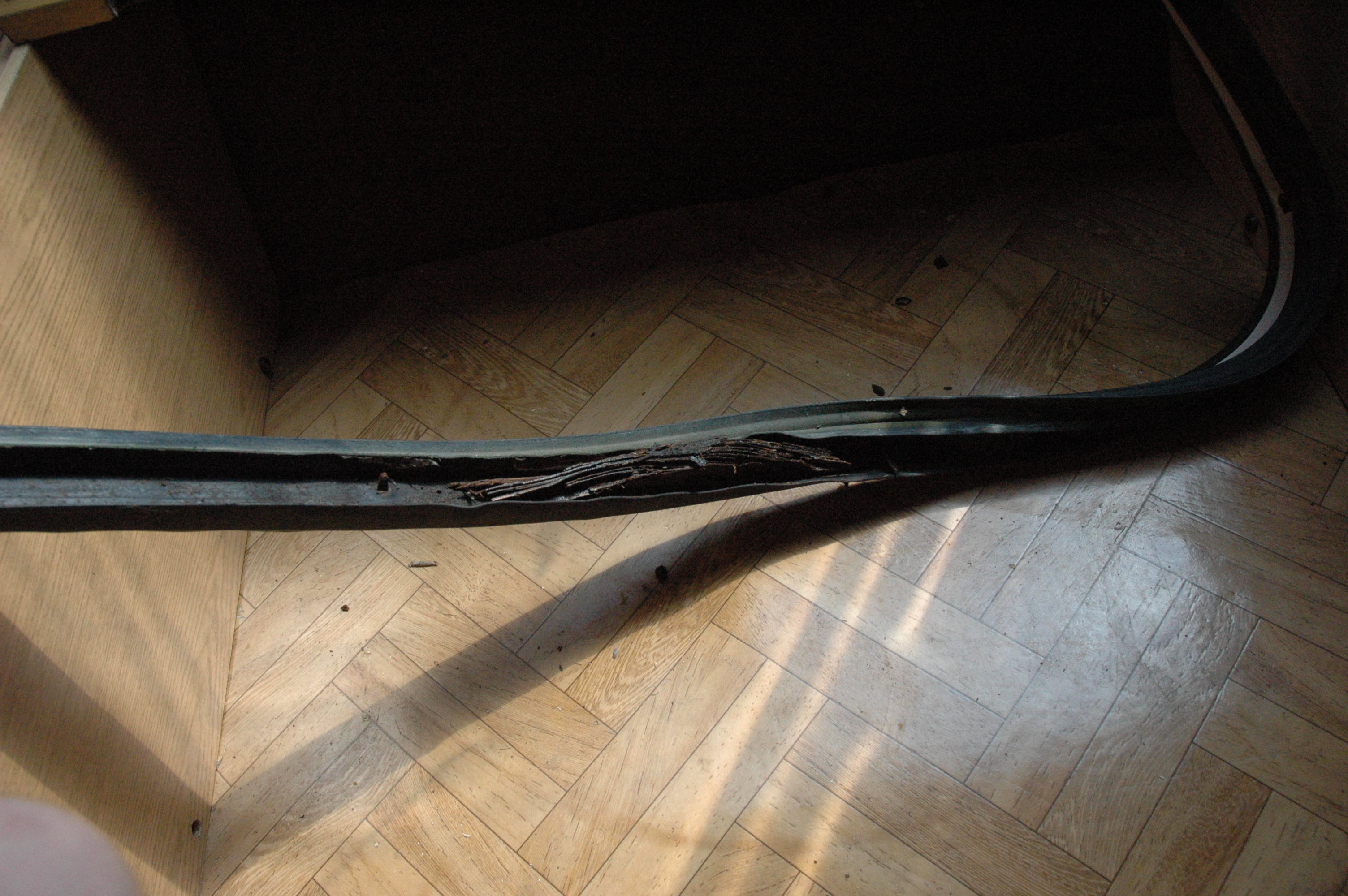

z takich większych awarii to okazalo się że ciekło spod uszczelki dużego okna. miałem drugą na wymianę więc zdjąłem uszczelkę i okazało się, że... zeszła z częścią listwy do której była przykręcona.
po większych oględzinach okazało się, że woda ciekła spod listwy na której było okno. wciekało pod uszczelkę, pod spodem spływało i wyciekało dołem.
więc wszystko trzeba bylo zdjąć, i odbudować ramę od nowa.

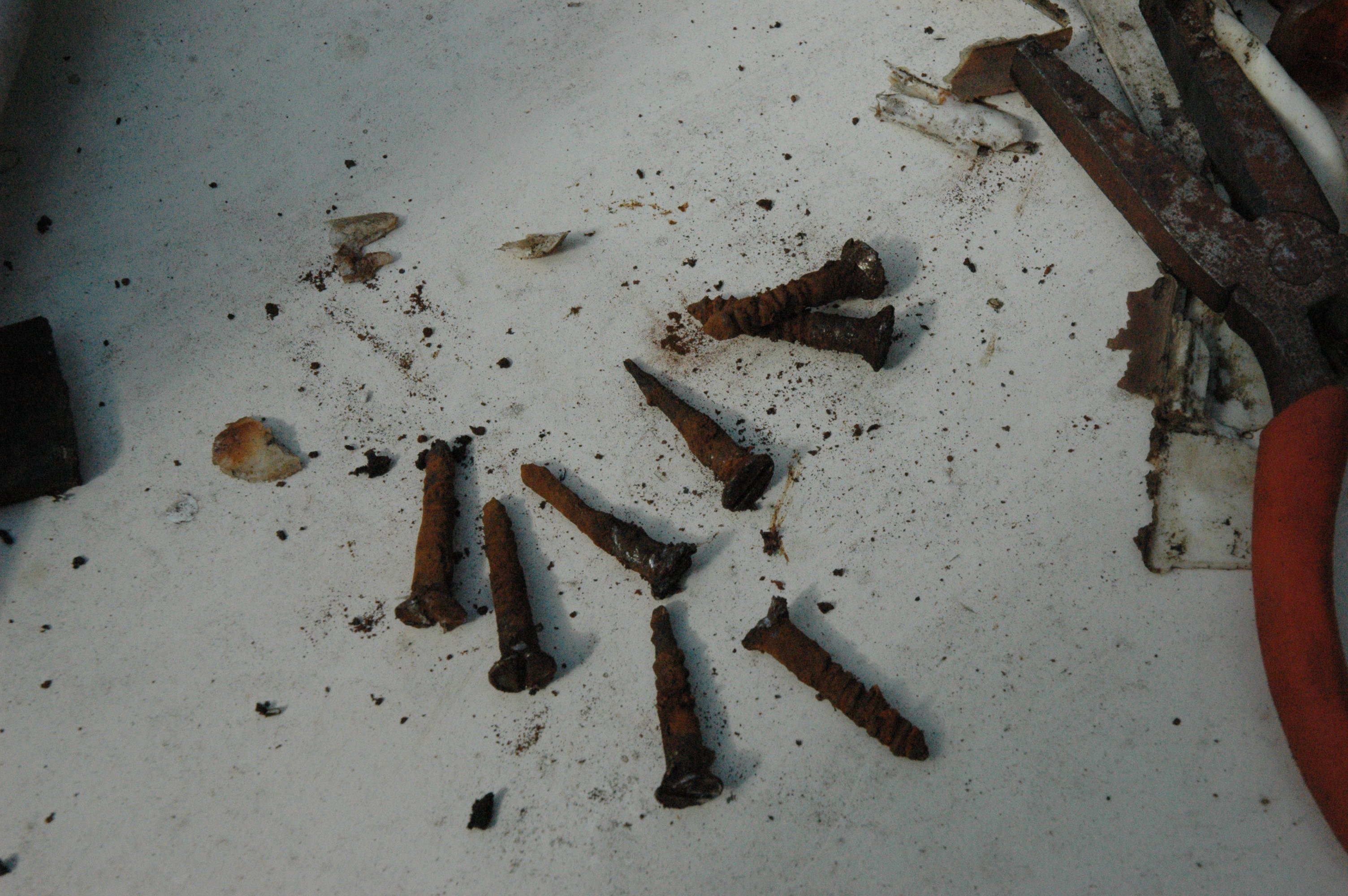

później zabrałem się za listwę nad oknem. odkręcenie wkrętów było nie lada wyczynem. pierwsze dwa w 20 min. reszta jakoś poszła. wkręty wyglądały jak z jakiegoś wykopaliska.
odkręciłem przeczyściłem i uszczelniłem silikonem. i przykręciłem na nowe wkręty.

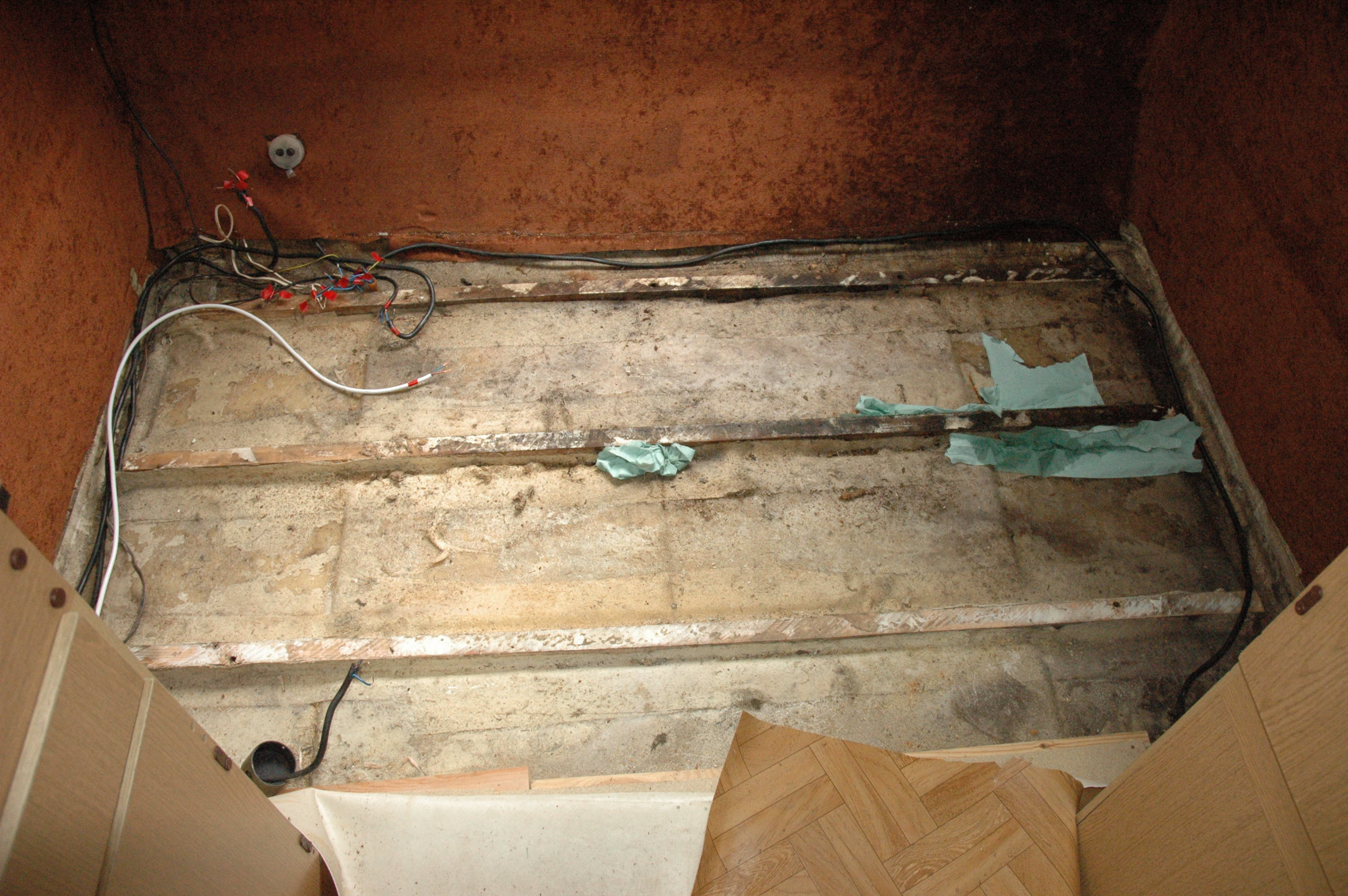

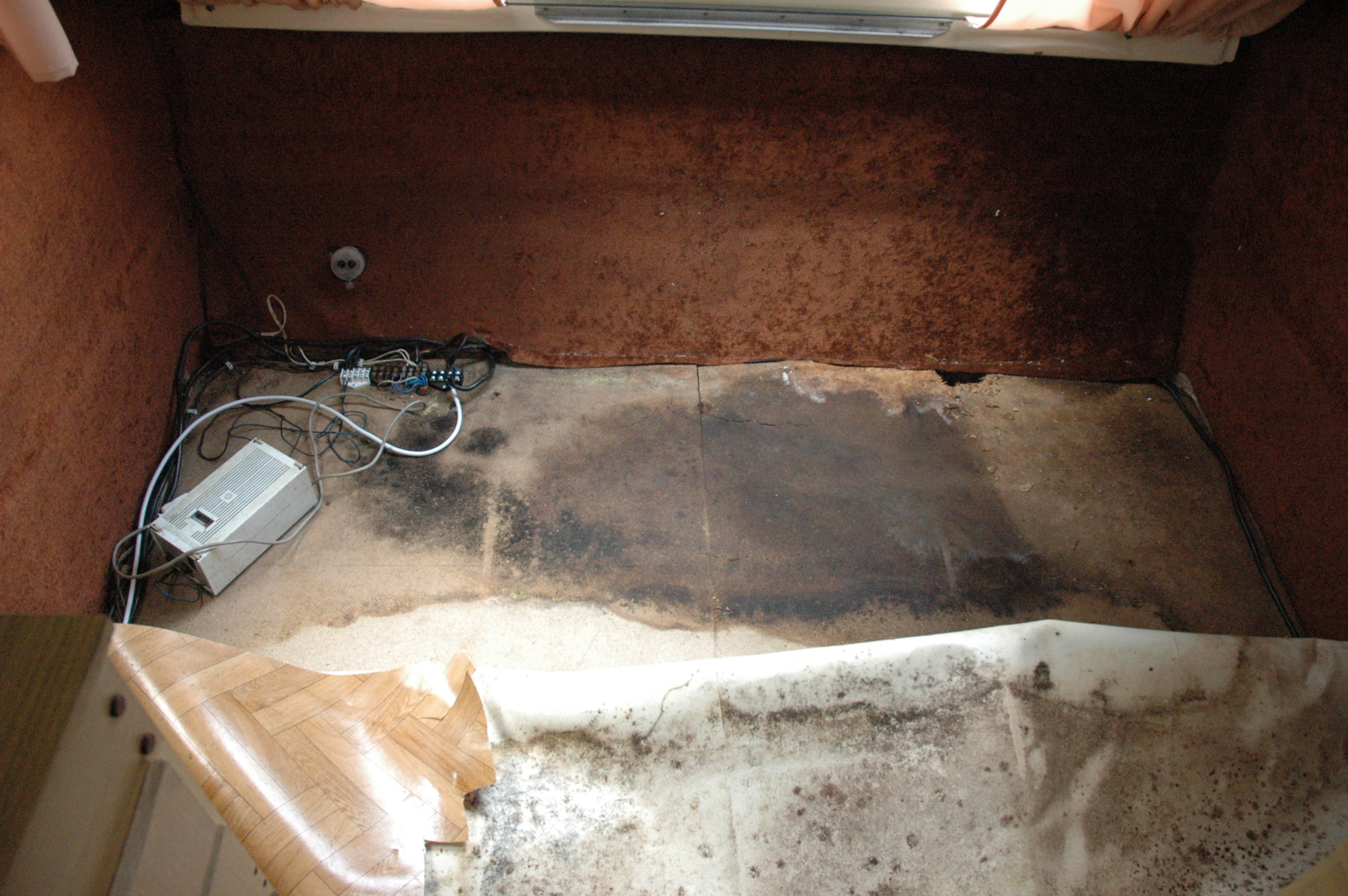

w ten weekend musiałem zajrzeć pod wykładzinę. skoro ciekło przez okno...
niestety okazało się, że przeciek musiał być już od dawna. musiało po wykładzinie na ścianie sączyć się na podlogę... zastałem taki widok. za tydzień wyjazd...
po zerwaniu podłogi okazało się dwie belki sa także przesiąknięte wodą :/ wszystko się teraz suszy i w tygodniu przykręce prowizoryczna podłogę. po sezonie trzeba będzie całą podłogę wymienić.

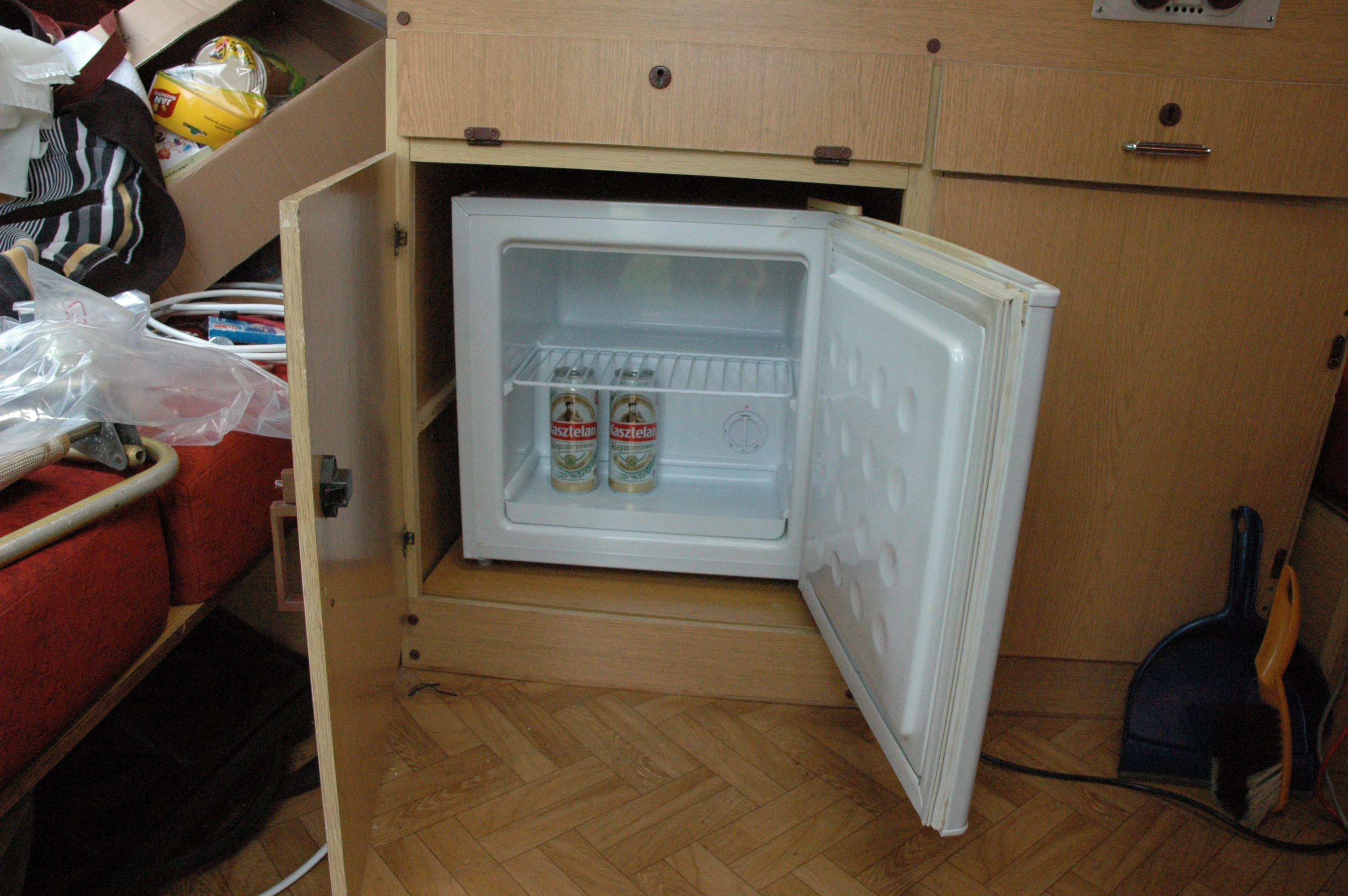

z tych pozytywnych rzeczy to lodówka... na słomczynie za 80zł :) pięknie działa, nie grzeje się. no i chłodzi jak trzeba.
na zdjęciu jest jeszcze nie zabezpieczona. unieruchomiłem ją styropianem po bokach. muszę jeszcze podłączyć do zalisania z samochodu, żeby w czasie drogi chłodziła.

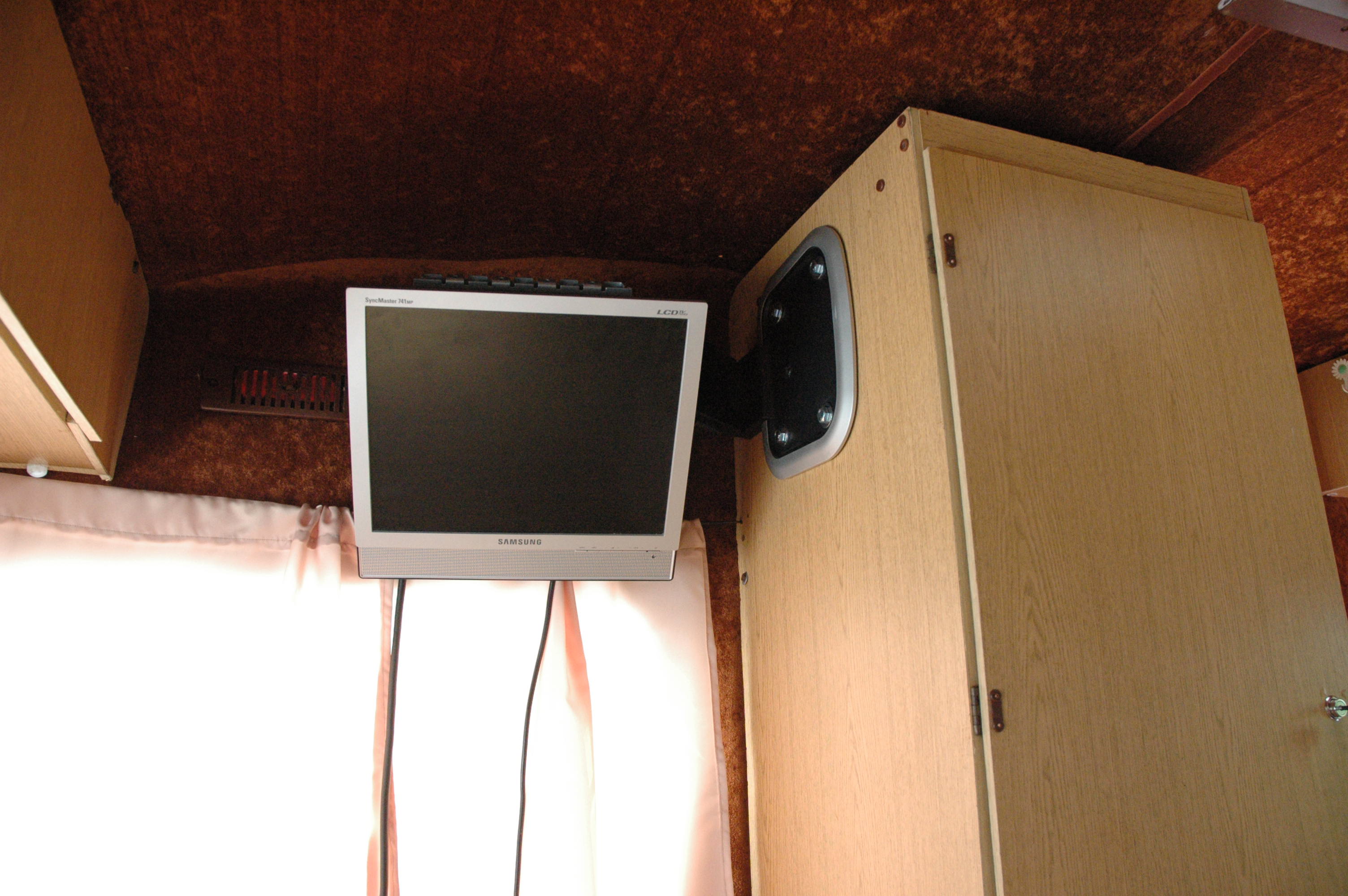

no i coś na pochmurne dni a głównie dla dzieciarni do snu. koszt 1zł. kurzył się w firmie tv lcd na fajnym uchwycie. dogadałem się i za symboliczne 1zł oddali. :)
no i na urlopie zacznie się olimpiada w Rio więc może będzie okazja przetestować i lodówkę i tv :D

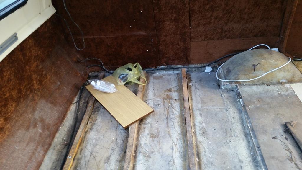

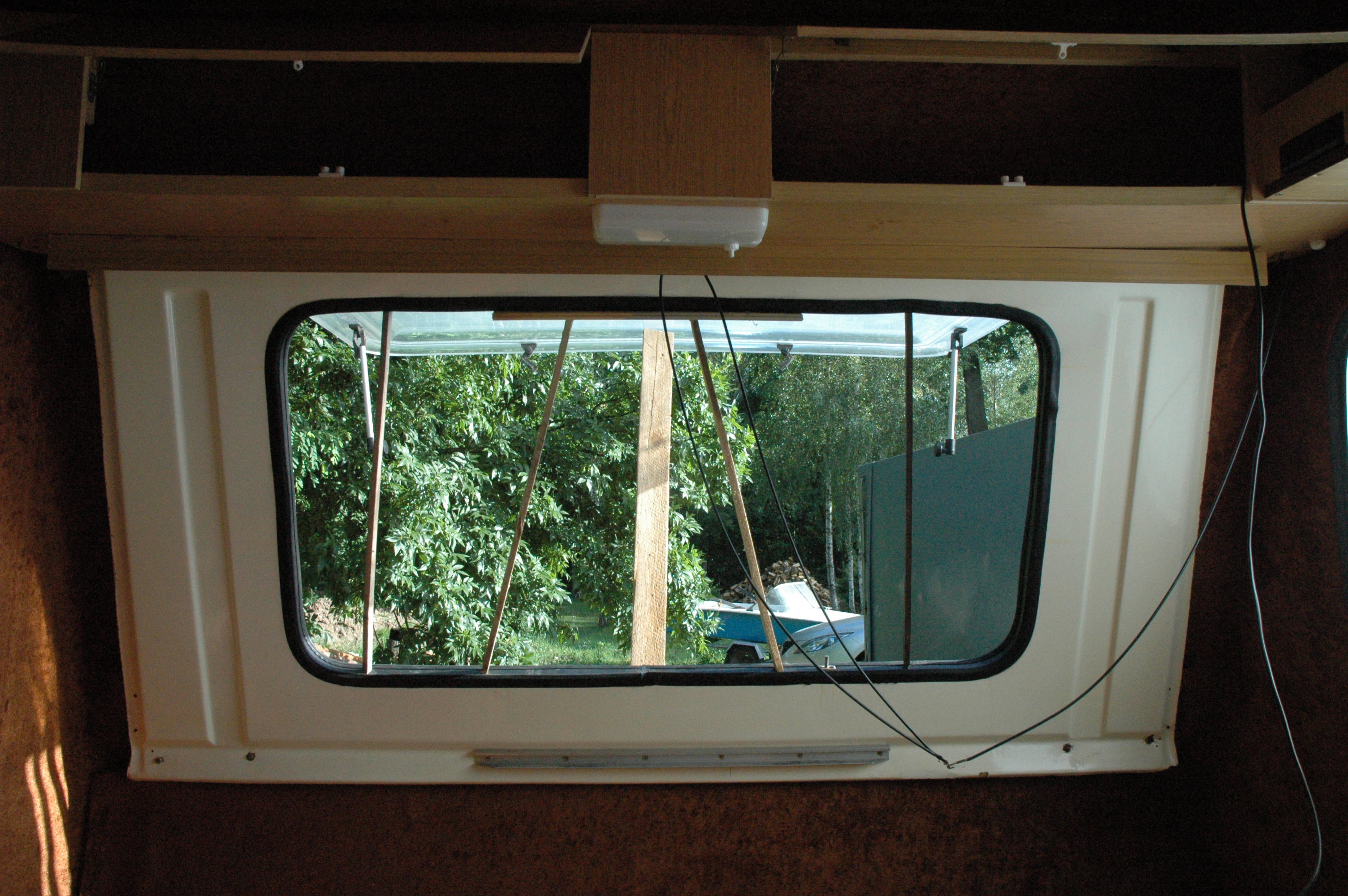

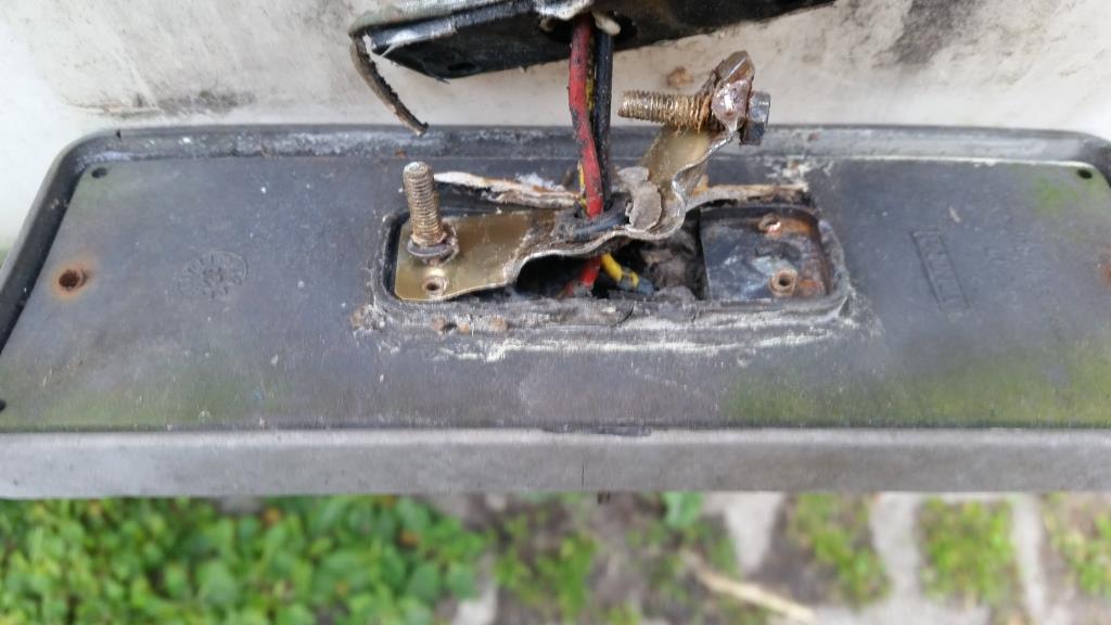

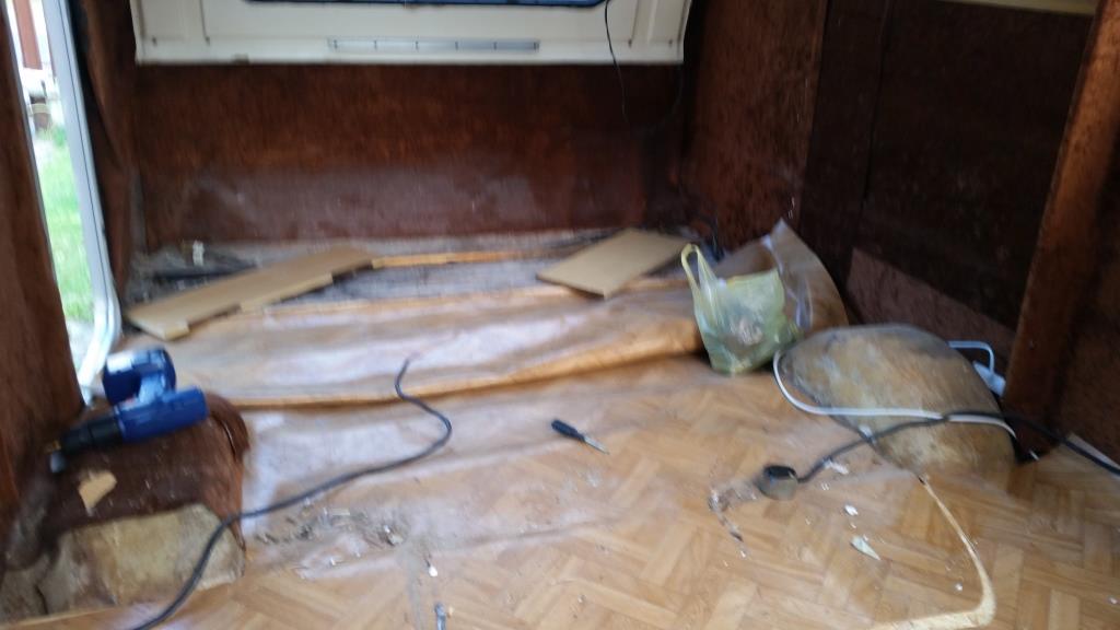

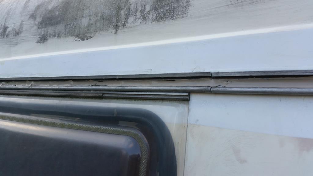

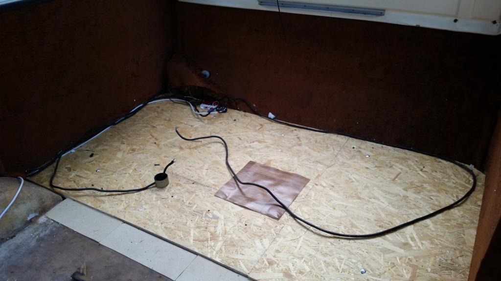

odświeże trochę temat. wyjazd w zeszłym roku się udał. ale po wyjeździe kompletnie nie było czasu na nic. przyczepka przezimowała. trochę jedno okno zaczęło przeciekać, a że lato za pasem, to trzeba się wziąć do pracy. na początek, chciałem wymieć światła i drugą cześć podłogi. okazało się że jak zdrugiej strony zaciekało, to podłoga także nadaje isę do wymiany. wywaliłem wszystko, zerwałem, podłogę i wziąłem się do wymiany uszczelki w oknie. zdjąłem też okno z szyną, żeby ją także uszczelnić. okazało się, że pod spodem trzeba trochę zaszpachlować, pomalować i pouszczelniać. lampy tylne tez wymieniłem. miałem trochę zabawy z kablami. wszystko stare zaśniedziałe... masakra. przy okazji zauważyłem, że kable od instalacji 12v są w takim stanie, że miejscami są gołe druty. także do wymiany.

Ja się tylko tym silikonem martwię, nie wiem co tam wypisuja na etykiecie - moze do kuchni się nadaje... kup uszczelniacz dekarski, będzie 100x lepszy,
