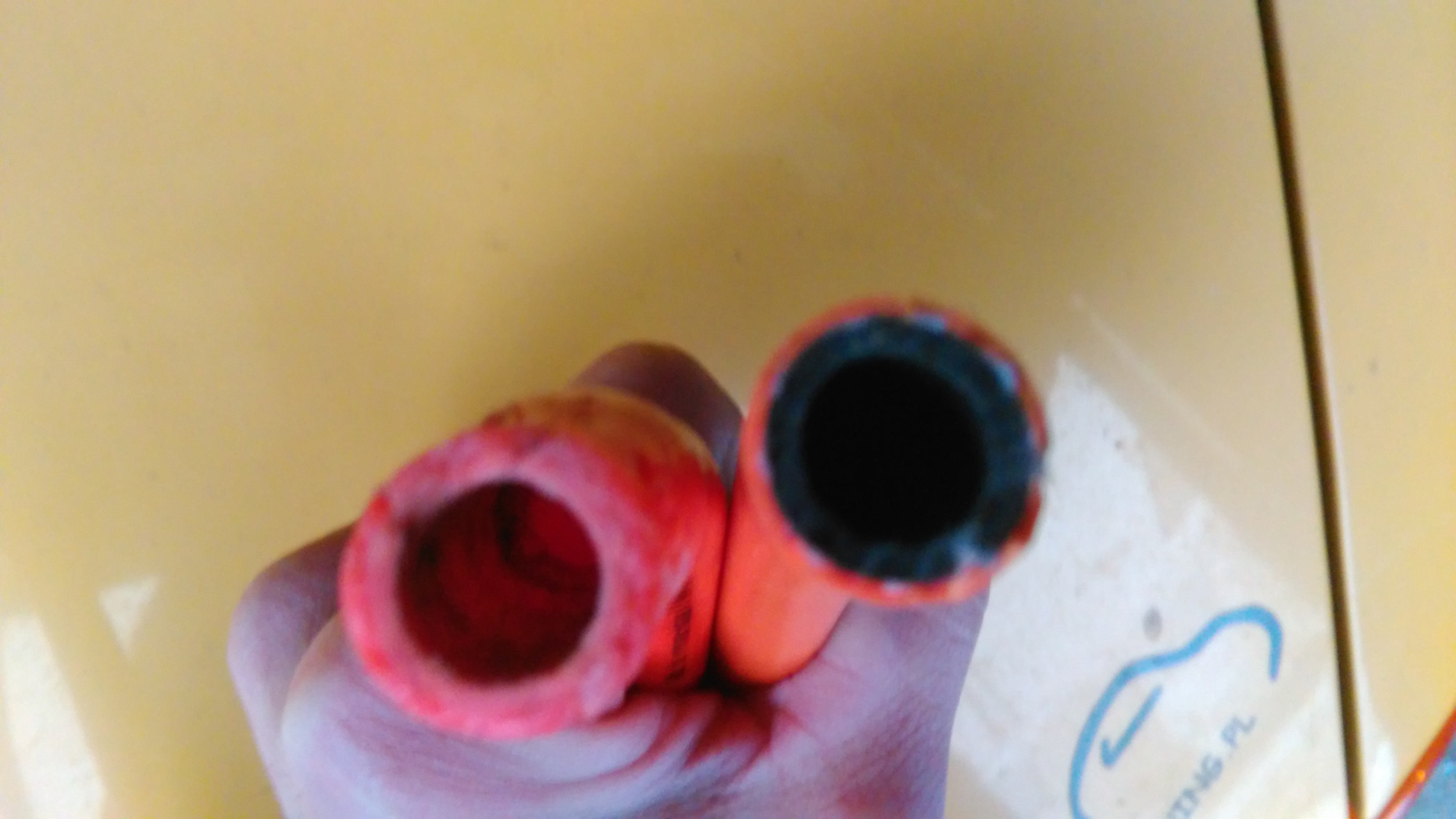

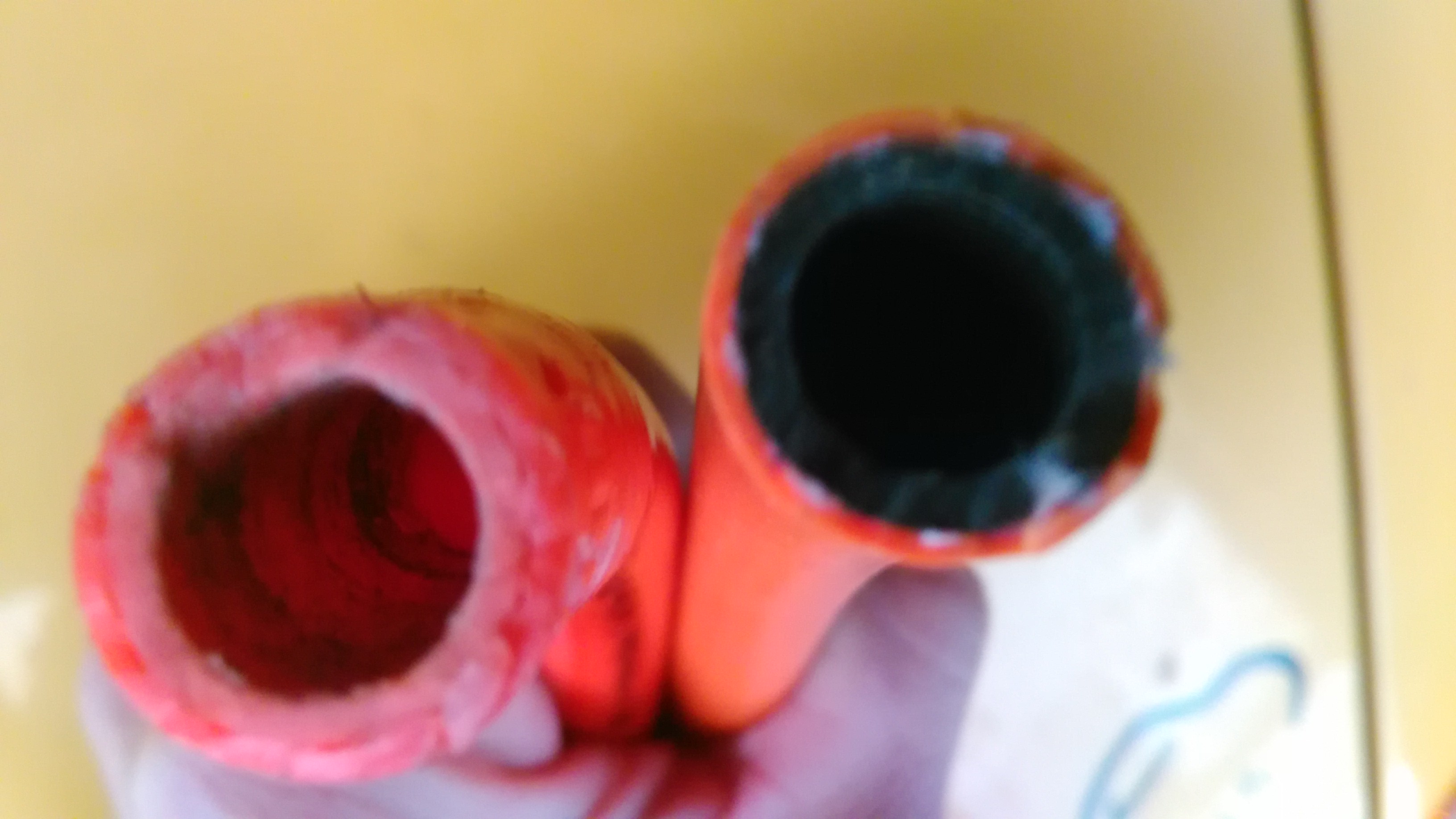

Pytanie nie jest dziwne , a odpowiedź nie taka prosta ....Wąż do gazu koniec i kropka .
Przy zakupie węża trzeba zwrócić uwagę na to jak jest zbudowany i z czego ,są dwa rodzaje węży ten na zdjęciu z lewej jest kiepskiej jakości wykonany z jakiegoś tworzywa i mało elastyczny .Przy próbie połączenia rurki 8 mm w bakiście z reduktorem i butlą , przy wsunięciu go na rurkę i zaciśnięciu opaską gaz się ulatniał po dołożeniu jeszcze jednej opaski było już prawie Ok .ALE SZCZELNOŚĆ POZOSTAWIAŁA WIELE DO ŻYCZENIA ..
Wąż na zdjęciu po prawej stronie jest inaczej zbudowany , bardziej miękki i elastyczny i ma w środku gumę , po dobrym wciśnięciu na rurkę ten wąż nie przepuszczał gazu nawet bez opaski .Reasumując przy kupnie węża trzeba zobaczyć jego środek musi być taki jak na zdjęciu po prawej stronie , ten po lewo to zwykły plastik i tego nie należy kupować .Zaznaczam że i jeden i drugi był kupowany w sklepie z akcesoriami do gazu i obydwa były sprzedawane jako wąż do gazu .Różnica była tylko w cenie i budowie co widać na zdjęciach .
