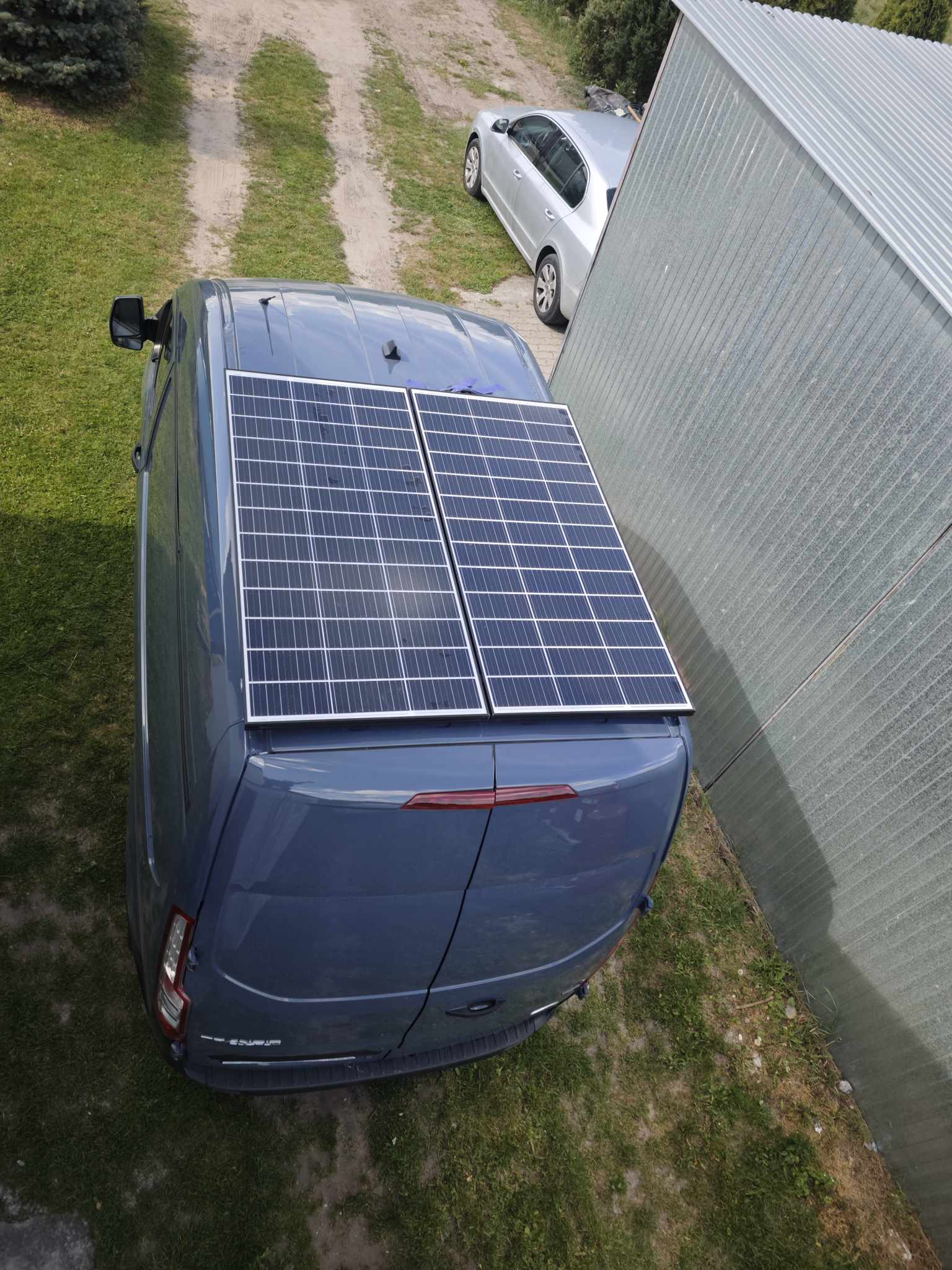

Elektrownia już się w nim znajduje panele 2x200 + victron 100/30 + 2x aku LP4 po 100Ah

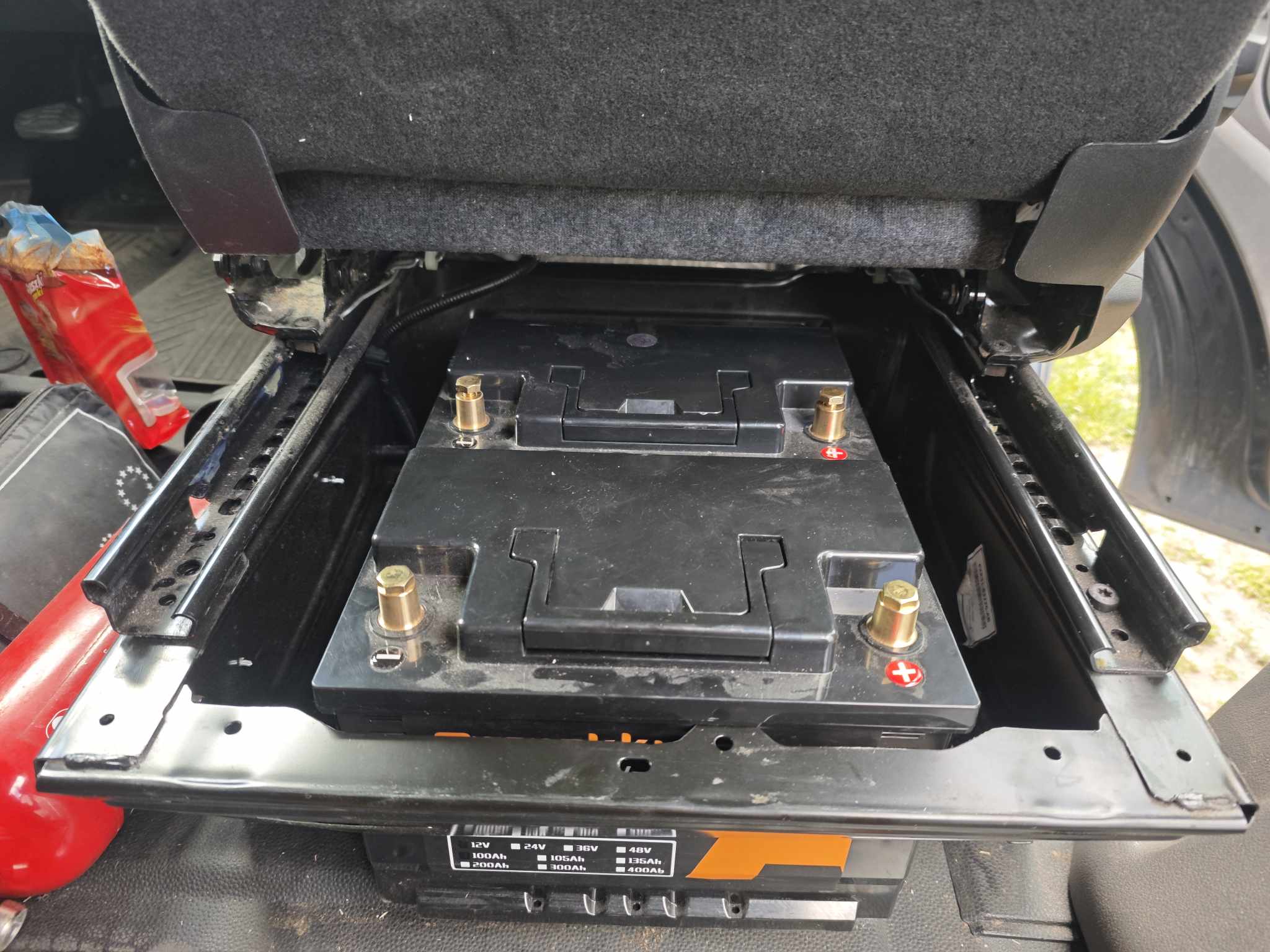

Jako, że LifePo4 nie lubi w zimę być ładowane, to trzeba było dodać im trochę ciepełka (zgodnie z wytycznymi Kooby ;) ) została zakupiona mata grzewcza oraz niezbędne do niej akcesoria i tak oto zabrałem się w okresie świątecznym za ich rozebranie...
Następnym etapem było uporządkowanie tego chaosu pod fotelem i położenie docelowych przewodów pod budowę dalszej elektryki.
Rodzina Victrona powiększyła się o Argofet 200-2 Two batteries 200A, BCD 402 2 batteries 40A oraz Orion XS 12/12-50A DC-DC battery charger
Link do maty grzewczej (w Polsce brak możliwości zakupu, jedna firma z którą rozmawiałem twierdziła, że z Wielkiej Brytanii ściągają ludzie rzekomo - mi się udało znaleźć w DE za rozsądne pieniądze 300x1000 za niecałe 120zł, ale bez przesyłki do PL)
https://infrarot-fussboden.de/12V-Heizf ... cm-130W-1m
Oczywiście serdeczne podziękowania dla Kooby za wszelką pomoc w temacie - bez tej wiedzy pewnie nie ruszyłbym tak sprawnie z tematem :)
zdjęcia z opisami w załączniku ;)
Otwarcie obudowy w moim przypadku było podważeniem + oderwaniem cienkiej, ale mocnej warstwy kleju
Widok po zdjęciu górnej pokrywy akumulatora
Przymiarka maty, niestety węższej nie było dostępnej, więc kupiłem o szerokości 30cm
W moim przypadku aku po bokach miał jakąś ala piankę montażową i górną powierzchnię pokrytą warstwą gumy
Ogniwa już poza obudową ;)
Obudowa przed wyczyszczeniem pianki
Obudowa po czyszczeniu
Ogniwa na swoim miejscu + mata, która została włożona w kształcie U - pobór prądu 1.35V podczas pracy ;)
Sterownik od maty
Sterownik od maty
Aku zamknięte wraz z umieszczonymi sterownikami (niestety w moim przypadku bardzo mało miejsca jest na nie i jeden trochę odstaje - urok małych wymiarów akumulatora LP4)
Osprzęt do akumulatorów (stara instalacja poszła out ;) )
Tak to mniej więcej zostało upchnięte pod fotelem pasażera, myślę, że zrobię jeszcze na to pokrywę, aby nie były na wierzchu żadne przewody
