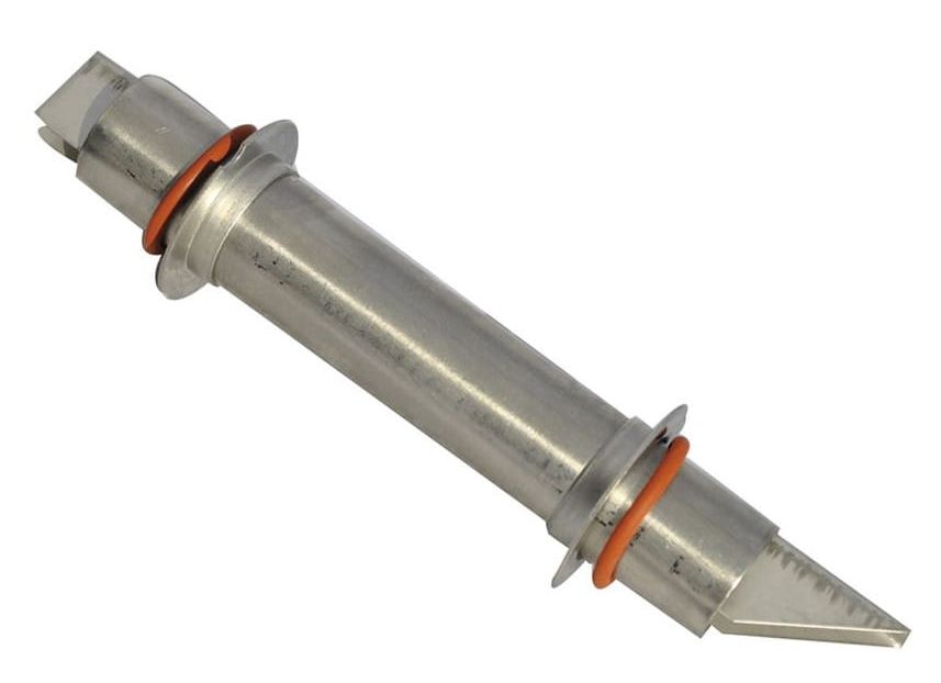

Pewnego pięknego dnia w moim Tabbercie szlag trafił piecyk Trumatic 5002.
Gdy odpalam piecyk przy wciśniętym pokrętle odpala tylko pierwszy mały palnik (tj. ten bliższy, z iskrownikiem).
Drugi palnik (ten dalszy, z sondą jonizacyjną) nie odpala i jak się domyślacie po puszczeniu pokrętła wszystko gaśnie.
Po wymontowaniu piecyka i rozebraniu, mogę odpalić zapalniczką drugi mały palnik, sonda jonizacyjna się rozgrzewa i wszystko działa ok, tj. po puszczeniu pokrętła wszystko odpala prawidłowo.
Wydaje mi się, że problem wynika z dysfunkcji tej rurki (z takim dziwnym elementem wewnątrz), łączącej oba "paleniska" w okolicy małych palników.
Macie jakieś pomysły?
Czy ktoś mnie może oświecić jak to ma działać? tzn. w jakim mechanizmie odpalany jest drugi mały palnik po zadziałaniu iskrownika i odpaleniu małego palnika z iskrownikiem?

Zostawiam dla potomnych.....
Doczytałem i ta rurka to tzw. rurka zapłonowa między dwoma wymiennikami pieca.
Objaw taki jak opisałem powyżej, oznacza, że najprawdopodobniej przyczyną jest przepalona w/w rurka.
Kod producenta: 30050-18700
