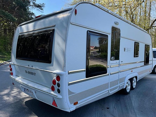

Piszę z problemem, którego na razie nie wiem jak rozwiązać.
Przed przeglądem technicznym przyczepy (Tabbert Verdi) musiałem się wziąć za uszkodzone światła - nie świeci ostatnia diodowa obrysówka (pomarańczowa), obrysówka u góry (biało-czerowona) oraz pozycyjne (żaróweczka 5W ledwo się żarzy).
Dodatkowo grzeje się przewód, którym podpinałem pin wtyku z akumulatorem. Ewidentnie zwarcie...
Macie pomysł, jak bez dedykowanych specjalistycznych urządzeń (miernik rezystancji pętli zwarcia) zlokalizować uszkodzenie (miejsce zwarcia)?
Żeby nie było za prosto - jak się domyślacie - przewody są schowane w zabudowie i nie da się łatwo prześledzić na całej długości przewodu.
Przez cała długość boku przyczepy są zamontowane 3 obrysówki (vide fotka powyżej), z których - jak pisałem wcześniej - ostatnia nie świeci. Po wymontowaniu i sprawdzeniu obrysówka jest sprawna. Wydaje mi się, że uszkodzenie jest gdzieś pomiędzy środkową a ostatnią (tylną) obrysówką.
Macie jakieś pomysły?

Zacząłbym od odłączenia wszystkich lamp po stronie gdzie występuje problem.
Jeśli odłączysz wszystkie lampy po tej stronie to miernikiem możesz sprawdzić czy występuje zwarcie w przewodach. Nie wiem jaka jest Twoja wiedza w dziedzinie elektryki, podpowiem tak:
bierzesz miernik, nastawiasz na pomiar rezystancji czyli omów, podłączasz przewody miernika pod piny we wtyczce przyczepy odpowiadające za stronę oświetlenia pozycyjnego po stronie w której masz problem.
Miernik powinien pokazać stan rozwarcia.
Jeśli pokaże Ci coś w okolicach 0 Ohm to masz zwarcie na przewodach, jeśli nie to trzeba szukać problemu w lampach.
