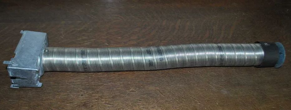

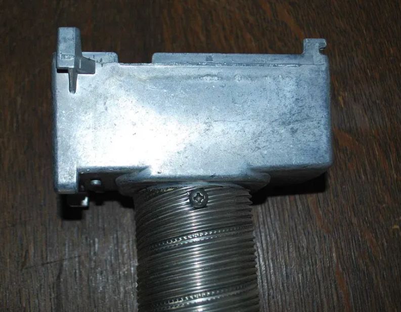

Witajcie
Czy Truma oryginalnie coś takiego wypuściła?
Czy to rodzima twórczość?
https://www.olx.pl/d/oferta/komin-dolny-adapter-do-pieca-truma-3002-3004-CID5-IDPtqjC.html

Mi to nie wygląda na komin dolny, a bardziej na przedłużenie dolotu powietrza i według mnie raczej samoróba.

Raczej oryginał i jest w ofercie
https://intercamp.pl/pl/p/Wlot-powietrza-pieca-gazowego-Truma-50cm-rura/25532
Trzeba pamiętać, że Truma to nie tylko przyczepy.

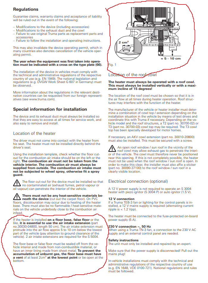

To jest dolot do Trumy montowanej na podwyższeniu (poczytaj instrukcję montażu - wymagania montażowe są jasno podane). Oficjalna część Trumy, niedostawalna obecnie na rynku pierwotnym (z jakiegoś powodu się wycofali), no kurczę tanie to nie jest, raczej biały kruk. Szukałem tego ustrojstwa po sklepach kempingowych robiąc pszczółkę, jakbym wtedy dorwał to bym rwał jak Reksio szynkę :)

Wklejam fragment instrukcji, nie ma co płynąć z własną twórczością i wynalazczością :)

No w blaszaku to się może przydać, można zrobić mniejszy otwór i go ciut przesunąć, nie ma takiego reżimu montażowego jak przy montażu na podłodze.

Myślę, że taki montaż ma sens jak ktoś ekstremalnie topi auto w błocie :) Albo jak ma ekstremalnie grubą podłogę (np podwójną). Kiedyś widziałem fotkę gdzie Truma była zamontowana na podwyższeniu, utkwiło mi to w pamięci bo było nietypowe i pomyślałem że ktoś zrobił bez sensu, ale jak widać da się to zrobić prawidłowo. Chociaż, gdybym to ja robił, to na pewno bym dał większą wentylację niż te 2cm kwadratowe, bo jeśli by się zebrał gaz, to może nieźle pier***nąć.
