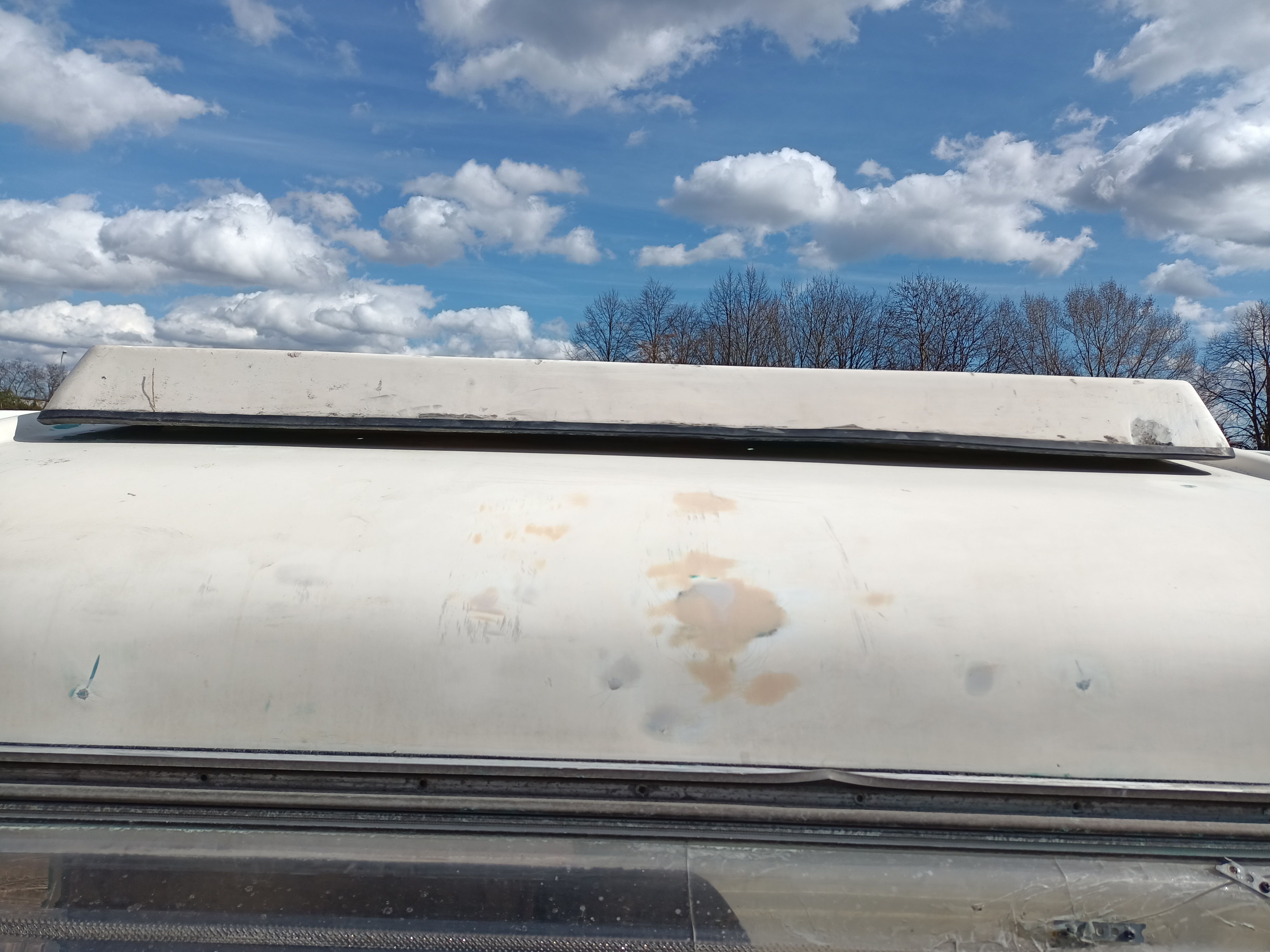

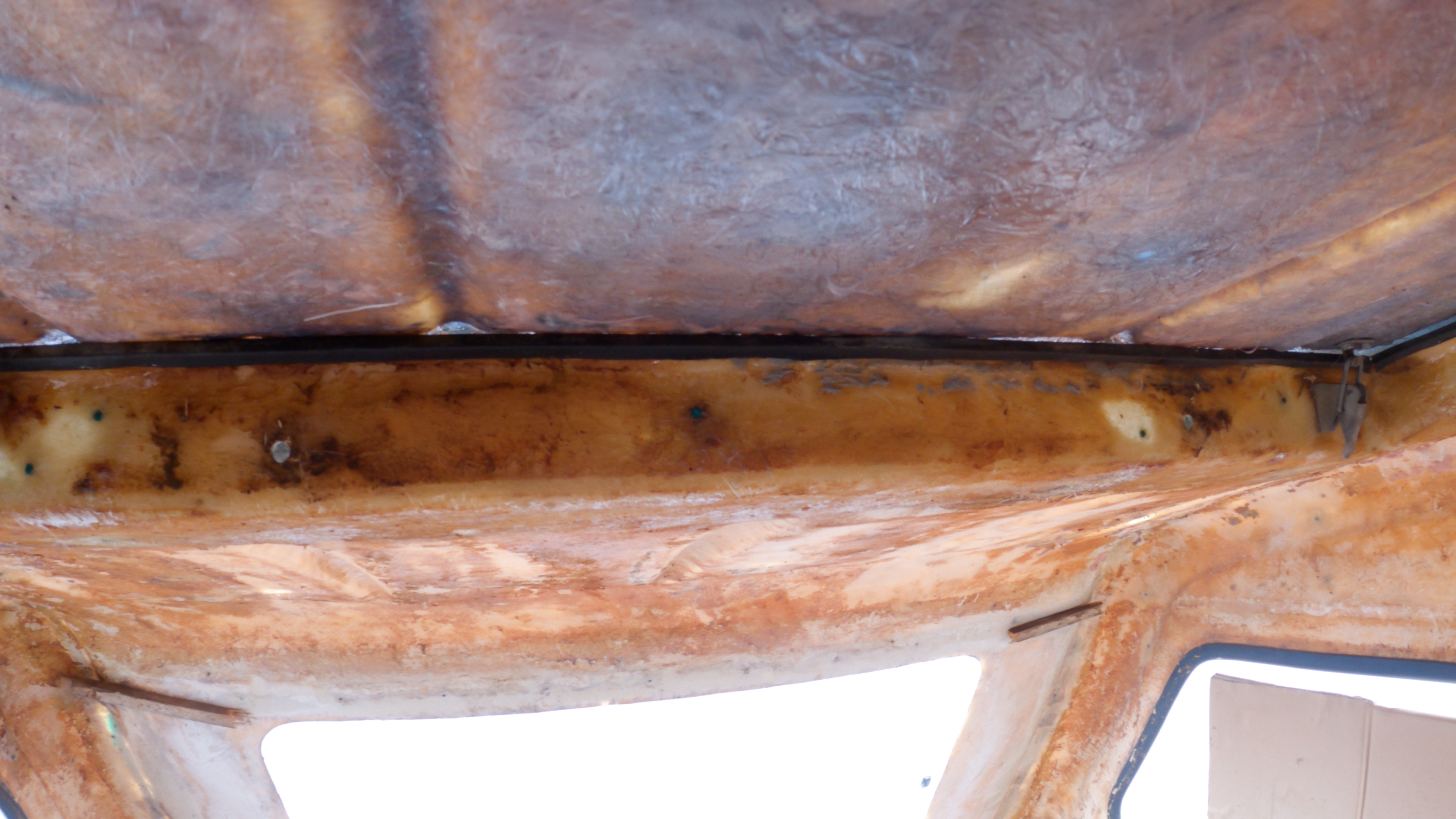

Powiedzcie, czemu u mnie na dachu jest taka szpara :roll:
Tędy najwięcej wlatuje wody podczas opadów. Czy to kwestia krzywego tego daszku czy to chodzi o to, że są to stare uszczelki :( Wzmacniałem ten dach ostatnio i mam nadzieję, że nie robiłem tego na marne.

Powiedzcie, czemu u mnie na dachu jest taka szpara :roll: ...
Bo to Niewiadówka i niedoskonałość jej procesu produkcji ;)

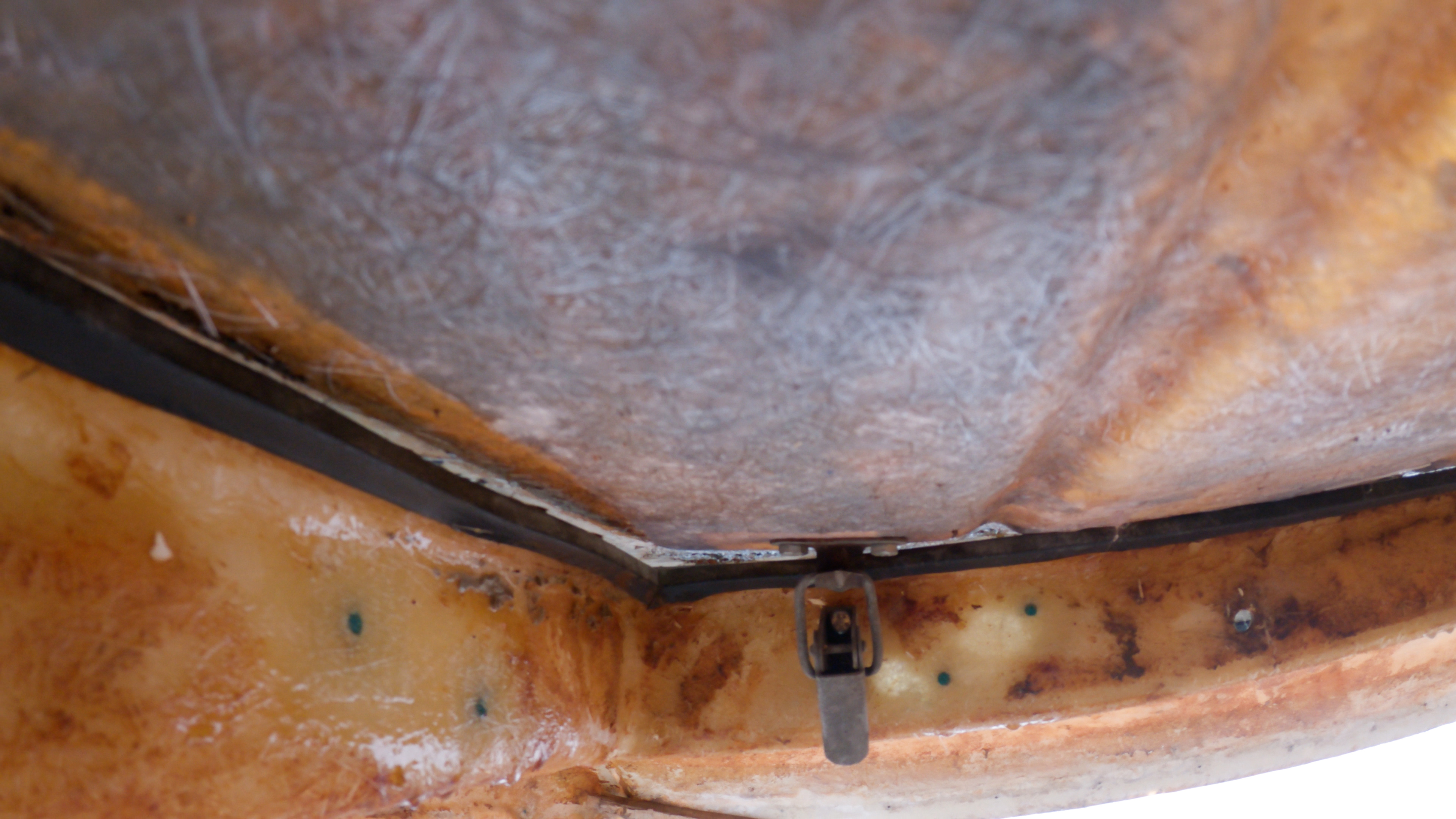

motoświat pisze:...Tędy najwięcej wlatuje wody podczas opadów. Czy to kwestia krzywego tego daszku czy to chodzi o to, że są to stare uszczelki :( ...
Słabo widać ale wydaje mi się, że jest tam założona zła uszczelka :?
Swoją drogą to te wręgi u Ciebie jakoś daleko sięgają :?: Na całym obwodzie powierzchnia przylegania powinna być pi razy drzwi płaska.
Wygląda jakby daszek był za długi :?

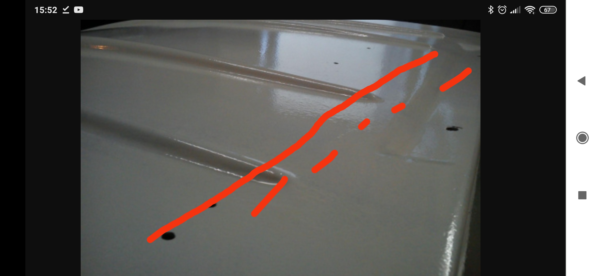

Postautor: Miron EZD » poniedziałek, 4 kwie 2022, 15:41
Teoretycznie jest taka możliwość.
Daszek nie jest idealnie symetryczny.
Przerabiałem to u siebie podczas remontu N126E v2, jeśli chcesz to zajrzyj na stronę 14 tego wątku, zobaczysz o co chodzi na zdjęciach i w opisach.

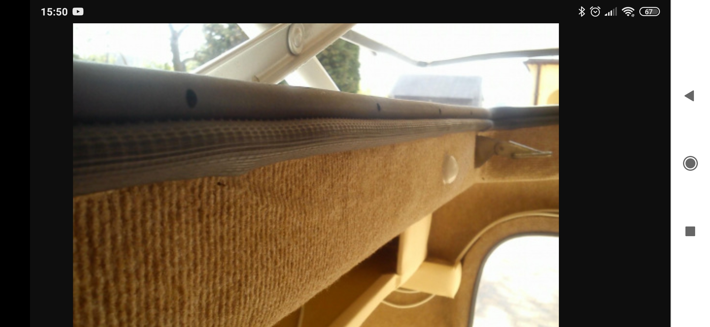

W pierwszym momencie podejrzewałem, że masz podmieniony dach ze starszego modelu ale nie. Tak ma być.
Poniżej na fotce widać, że otwory na klamry są głębiej niż koniec wregu.
Tapicerka załatwia temat.
Jeśli masz spore krzywizny, zamiast fabrycznej "U", miękka uszczelka drzwiowa z malucha załatwia temat ;-).

Murano pisze:W pierwszym momencie podejrzewałem, że masz podmieniony dach ze starszego modelu ale nie. Tak ma być.
Też wymieniłam uszczelkę na taką z bąbelkiem, głównie ze względu na kurz. :D Sprawdza się. Przeciekanie przez szczelinę między zakryciem i kołnierzem w dachu to tylko przy dużych opadach. W zakryciu uszczelka nie spełnia żadnej funkcji, więc można jej nie zakładać.

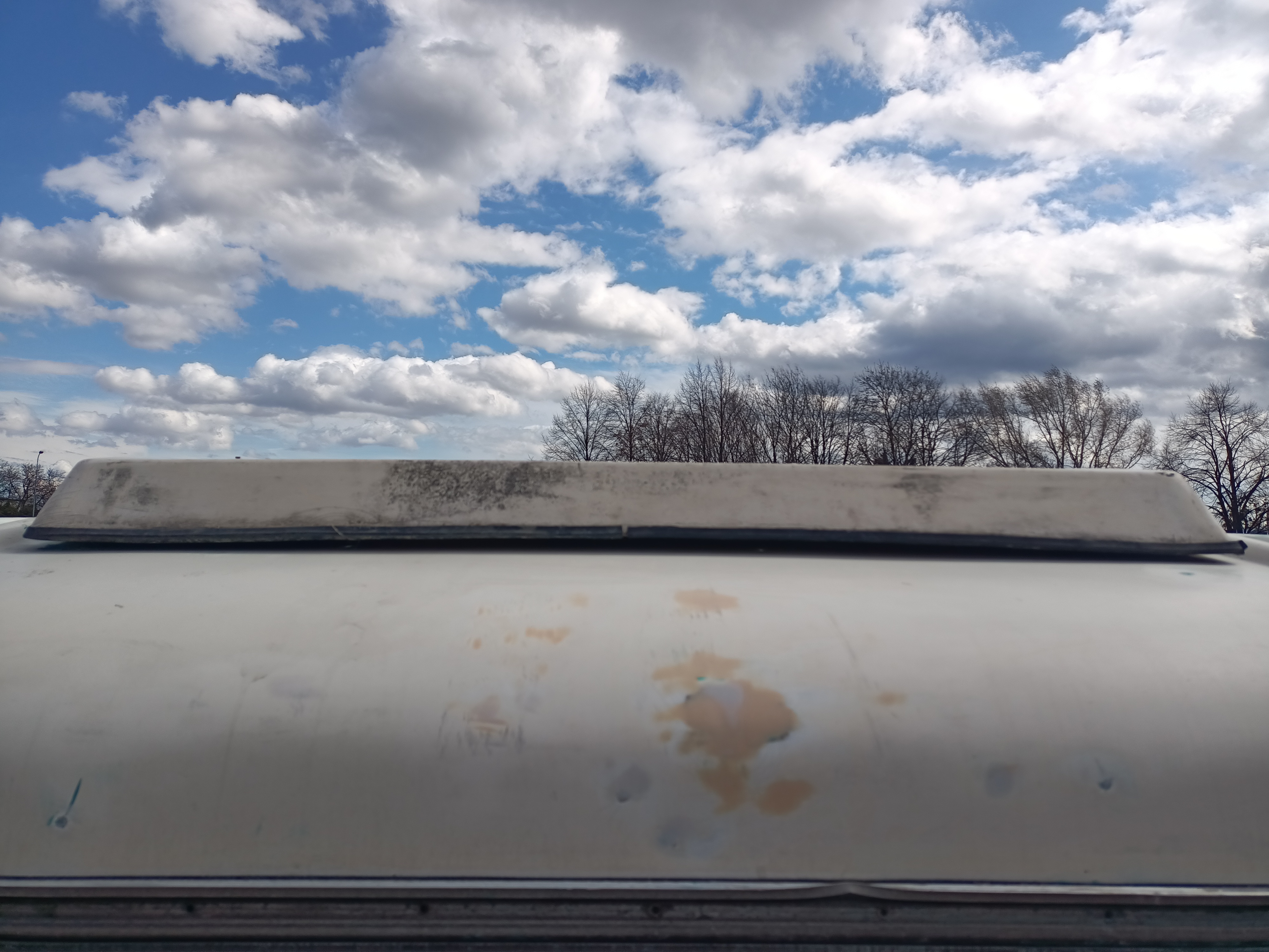

Dzisiaj troszkę działałem przy niewiadówce i postanowiłem odwrócić dach na test i teraz lepiej w środku dolega :D
Zastanawia mnie jednak to jak to wygląda od zewnątrz :|
Tak było przed odwróceniem:
A tak jest po:
Te odstępy pomiędzy skorupą a dachem są normalne? :shock:

Posty: 2154
Re: Postrzelona n126 - moja przygoda z remontem
Postautor: Miron EZD » czwartek, 7 kwie 2022, 15:41
Jak najbardziej normalne.
Inaczej dach cały czas ocierałby się o skorupę.
