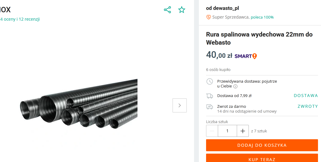

Panowie, taka wolna myśl mnie naszła w temacie kominka lodówki i umiejscowienia wylotu spalin. Wiadomo, że te z nazwą w tytule "campingowe" są dwa razy droższe od "zwykłej" domowej lodówki na gaz i mają komin z drugiej strony. Kominek lodówki marki Dometic niejako wymusza umiejscowienie wylotu spalin. No i nie zawsze w tym miejscu w którym chcemy. No i tu pojawia się pytanie czy można go przesunąć, dopasować w miejsce które nam odpowiada i użyć do tego celu rury spalinowej od Webasto. Kominek ma średnicę 22 mm:
Rura spalinowa też występuje w tej średnicy:
No i właśnie... Potrzebuję kominek np. kilkanaście cm dalej to łączę wylot z lodówki z kominkiem rurą od Webasto. Czy ktoś się nad tym zastanawiał? Może ma wiedzę w tym temacie.
A poza tym po co zawirowywacz spalin i czy każda gazowa lodówka go ma? Tłumaczę to sobie tak, że spaliny unosząc się wprowadzają w ruch obrotowy blaszkę, robi się wir i ulatują do atmosfery. Potrzebne to czy nie?

Co do przedłużenia odprowadzenia spalin, hmm...
Jeśli nie przesadzisz z długością tej rury spiro to chyba nie powinno być problemu :?
Najważniejsze żeby zachować odpowiedni kąt rury co by spaliny mogły swobodnie się wydostać.
Maciek CBB miał chyba odprowadzenie spalin zrobione z takiej rury :?

Ja miałem przedłużkę spiro w kaczce, działało dobrze, grunt to nie przesadzić z długością.
Kluczowe to nie rezygnować z tego elementu który wkleiłeś na zdjęciu - dopiero na niego nakładaj spiro.

Dokładnie. Bez tej części lub z zaślepionym jej tylnym otworem płomień będzie narażony na zdmuchnięcie przy byle cofce. Testowałem to.

Jesli chodzi o Twoje luźne myśli, to ja mam zamontowaną w ten sposób lodówkę. Mam rf60 dometica, więc tą nie kampingową z kominkiem po prawej, i ori kratki dometica czyli przeznaczone do kominka po lewej, więc przedłużka z rury od dewasto ma około 70 cm.
Działa kilka lat, nie rodzi problemów, no może raz się rozłączyła jak zmieniałem koło na rondzie i lodówka nieco wypadła ze swojego miejsca, ale tak to bez problemu :)
