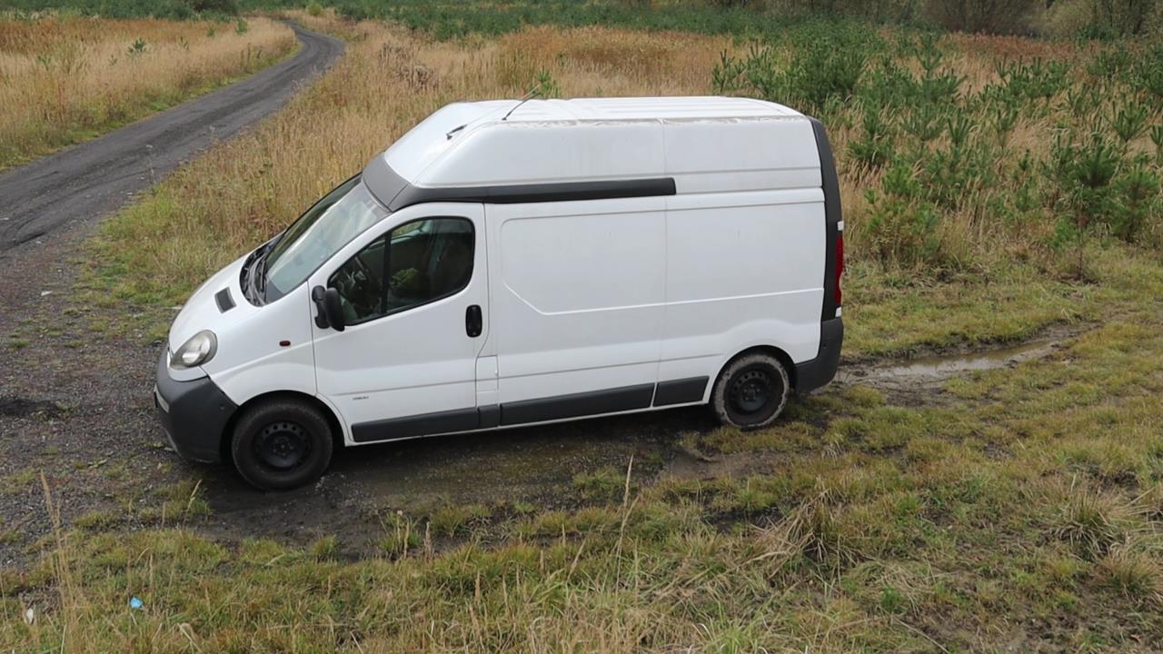

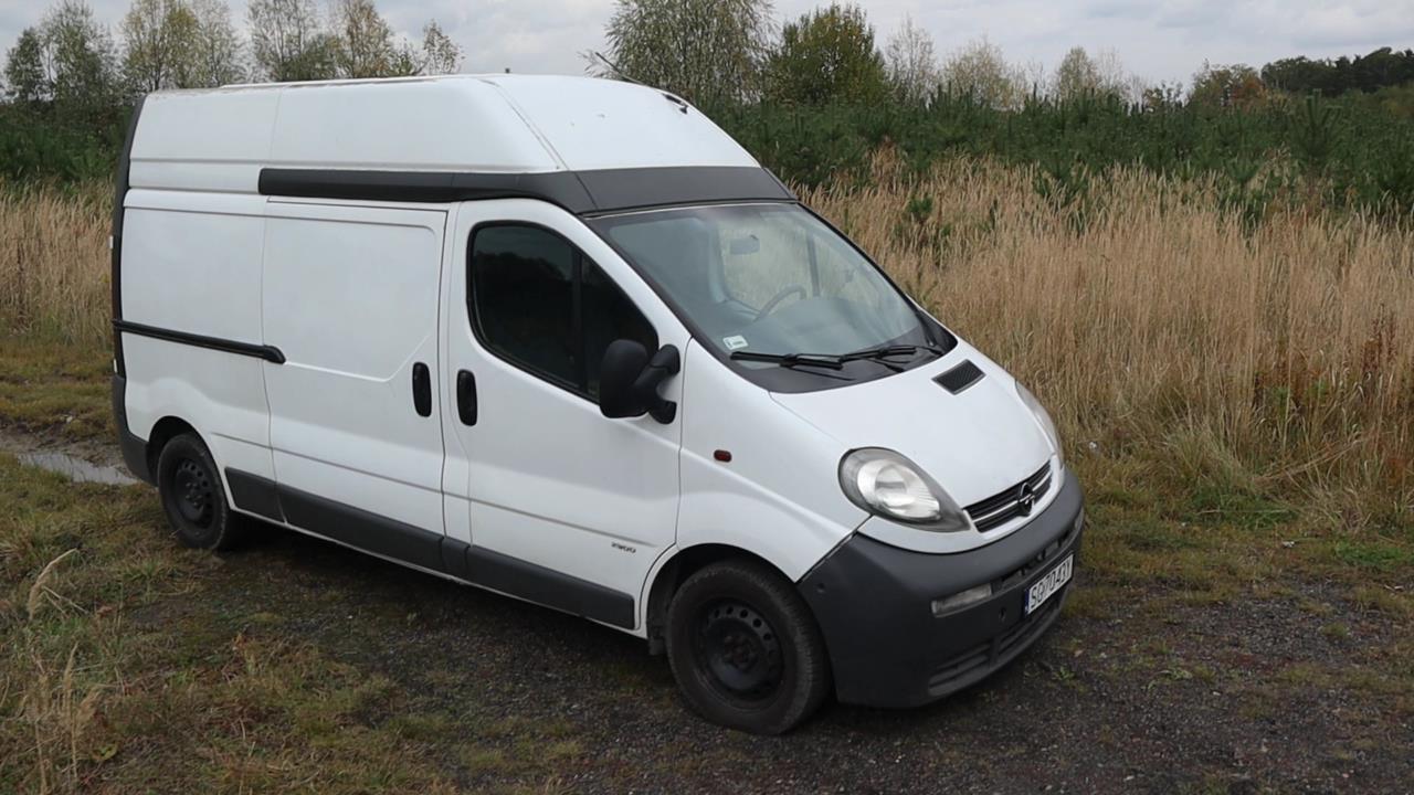

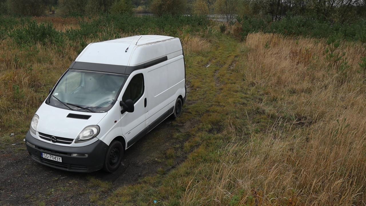

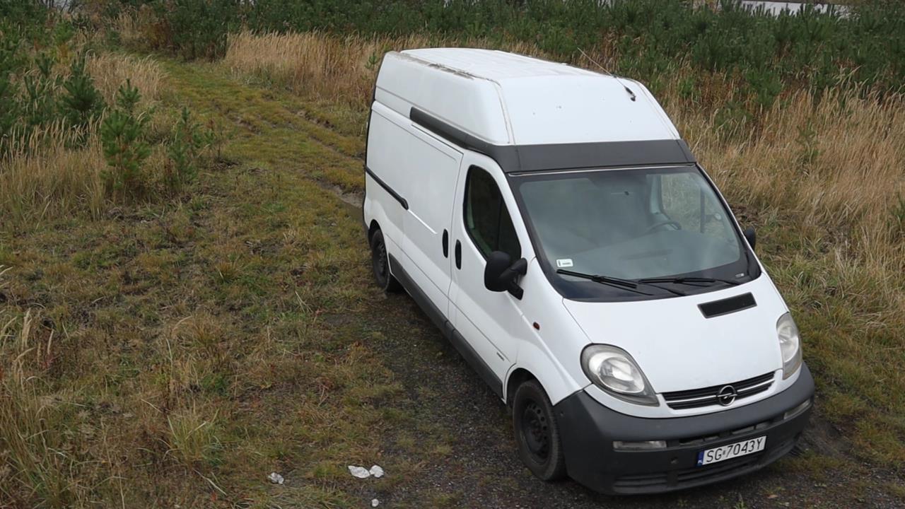

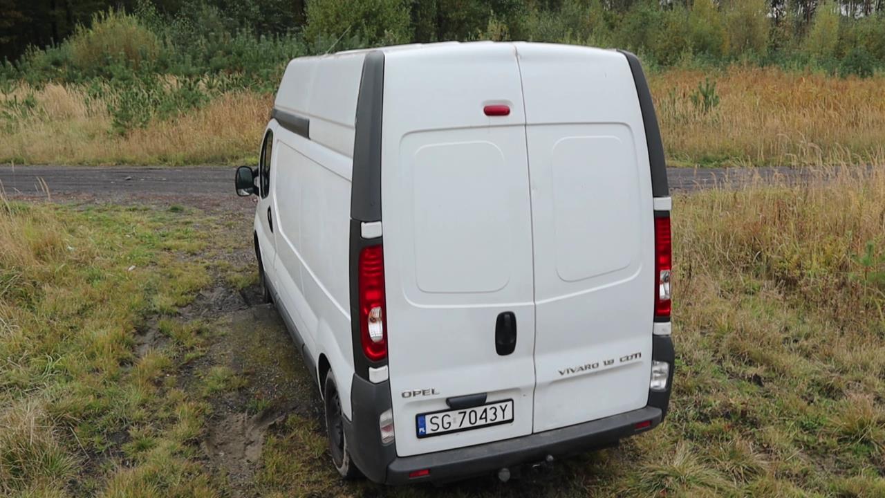

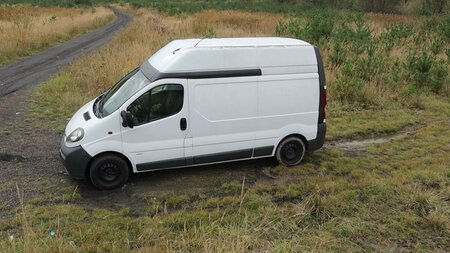

Zdjęć jako takich to na razie za wiele nie mam, na razie takie:
Więcej można zobaczyć na kanale.
Jeśli chodzi o gaz, to faktycznie, będzie GasBank. Oprócz kuchenki będzie "chiński junkers" do grzania wody. W przyczepie, teoretycznie butla 11kg wystarczała nam na cały sezon gotowania i tylko gotowania. Tutaj dochodzi jeszcze podgrzewanie wody, więc zużycie gazu będzie ciut większe a i butlę mam zamiar kupić 8kg. Taka butla spełnia moje dwa warunki. Jest niższa niż 11 kg, co daje mi ok 12cm więcej na szufladę pod blatem i nie muszę jej w razie czego odpinać i wyciągać do wymiany. Po prostu podjeżdżam na stację i tankuję.
