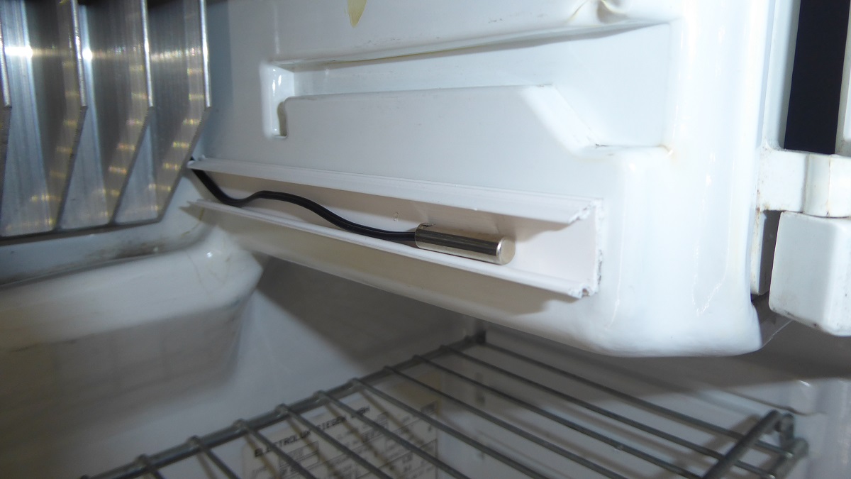

Kolejna sprawa to założyłem w lodówce termometr elektroniczny. Super sprawa, wcześniej miałem taki zwykły wieszany na drutach półek ale był upierdliwy. No może nie założyłem w lodówce a w szafce a do lodówki zapuszczone są tylko same czujniki. Termometr podłączyłem do przełącznika lodówki od zasilania 12V do którego zamiast grzałki mam podłączone oświetlenie wnętrza lodówki. Teraz gdy zapalę światełko, razem z nim rusza termometr, chwilę "myśli" i już mam wskazanie. Nie ma potrzeby aby działał cały czas. Światło w lodówce miałem przerobić aby zapalało się w momencie otwarcia drzwi a nie przełącznikiem ale jednak zostawiam jak jest bo fajnie to teraz razem działa.
Termometr ma identyczną obudowę jak woltomierz z amperomierzem który mam zamontowany na szafie. Różni się tylko podświetleniem bo tam mam niebiesko czerwone a tutaj zielono czerwone ale za to pasuje pod kolor włączników Electroluxa.
Czujniki przepuściłem do środka wiercąc niewielki otwór który wypadł w narożniku zamrażalnika. Później uszczelniłem go dobrze. Nie mogło to oczywiście tak sobie dyndać a nie chciałem przyklejać więc wymyśliłem, że wykorzystam samoprzylepny tunel elektroinstalacyjny. Nie rzuca się to zbytnio w oczy i dobrze zabezpiecza przed uszkodzeniem.

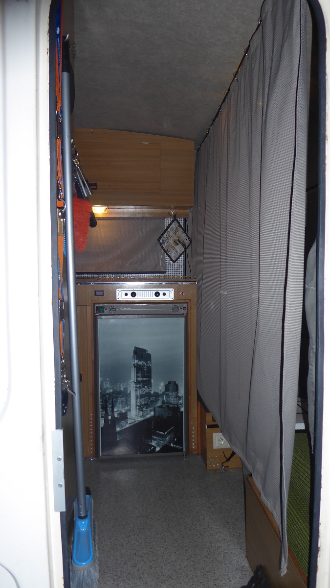

Kolejny temat to nowe zasłonki. Stare były już zajechane i dawno już chciałem uszyć nowe ale jakoś nie mogłem znaleźć odpowiedniego materiału. Wreszcie przypadkowo podczas zakupów w Castoramie trafiłem na mniej więcej to czego szukałem, na dziale z... kotarami prysznicowymi.
Spodobał mi się wzór w malutkie kwadraciki mieniące się w świetle a całość w kolorze jasnego beżu aby pasowało do tapicerki. Materiał wygląda tak:
Lekki poliester, bardzo cienki ale wytrzymały i ma małą ciągliwość. Do tego nie przyjmuje zapachów i nie łapie łatwo brudu. Wszystko się zgadza, tylko ta świadomość, że to kotara prysznicowa :lol:
Poza zasłonami zrobiłem też z tego materiału nową roletę aby pasowała do kompletu no i wielką kotarę którą mamy przy małym łóżku. Łącznie musiałem kupić trzy sztuki aby starczyło materiału i jeszcze został mi zapas.

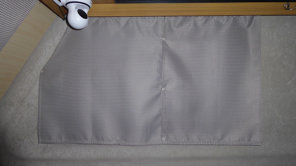

Później wziąłem się za zasłonki. Wybrałem sposób montażu do linek identyczny jak był oryginalnie czyli za pomocą małych wszywanych tasiemek. Na nich zasłonki elegancko jeżdżą po linkach, nie kleszczą się. Kiedyś w 127 zrobiłem inaczej i to był błąd.
Re: Ja i sto trzydzieści dwa :)
: niedziela, 4 paź 2020, 00:45
autor: RAFALSKI
Poczciwy Łucznik elegancko poradził sobie z nowoczesnym materiałem i choć ta maszyna jest nieco zbyt toporna na takie delikatne tematy to wszystko poszło sprawnie.
Gotowe zasłonki wyglądają moim zdaniem nieźle. Zależało mi aby były skrojone na wymiar i dopasowane a nie luźne i jakby przyduże. Takie właśnie były oryginalne. Chyba się udało.
Boczne okna w spadku po oryginalnym przeznaczeniu materiału, dostały gumową taśmę obciążającą dolną krawędź aby materiał lepiej się układał.
Materiał bardzo ładnie wygląda na żywo, lepiej niż na fotkach. W dzień wzorek fajnie mieni się w świetle. Można odnieść wrażenie, że jest bardzo monotonnie bo kolor jest niemal identyczny jak tapicerka ale to celowe działanie. Nie chcieliśmy wprowadzać innych kolorów, miało się nie rzucać w oczy i nie być krzykliwie. Wszystko rzecz gustu. Materiał mimo swojej małej grubości jest niemal nieprzejrzysty. Wewnątrz jest dużo ciemniej niż było wcześniej i na tym nam zależało.
Jak wspomniałem, musiałem kupić trzy kotary. Teraz mam do kompletu trzy fajne woreczki zamykane na napę :) Kotary pakowane są w coś takiego a w przyczepie przydadzą nam się do przechowywania jakichś dupereli. Fajne to jest, taki efekt uboczny :)
Z tego materiału jest też nowa kotara zasłaniająca kibelek/łóżko. Długością dochodzi do materaca łóżka i więcej nie potrzeba. Od dołu obciąża ją plastikowa tasiemka, żeby lepiej się układała, tak jak to jest w kotarze prysznicowej. A jeździ po lince na kółeczkach od kluczy.
To na ten moment tyle. Trwają testy nieco zmienionego układu spania, kombinacje ze stolikami i takie tam. Do tego mają być nowe pokrowce materacy ale z racji kosztów na razie odkładam to na później. Teraz byle szybko nad Jeziorak :D

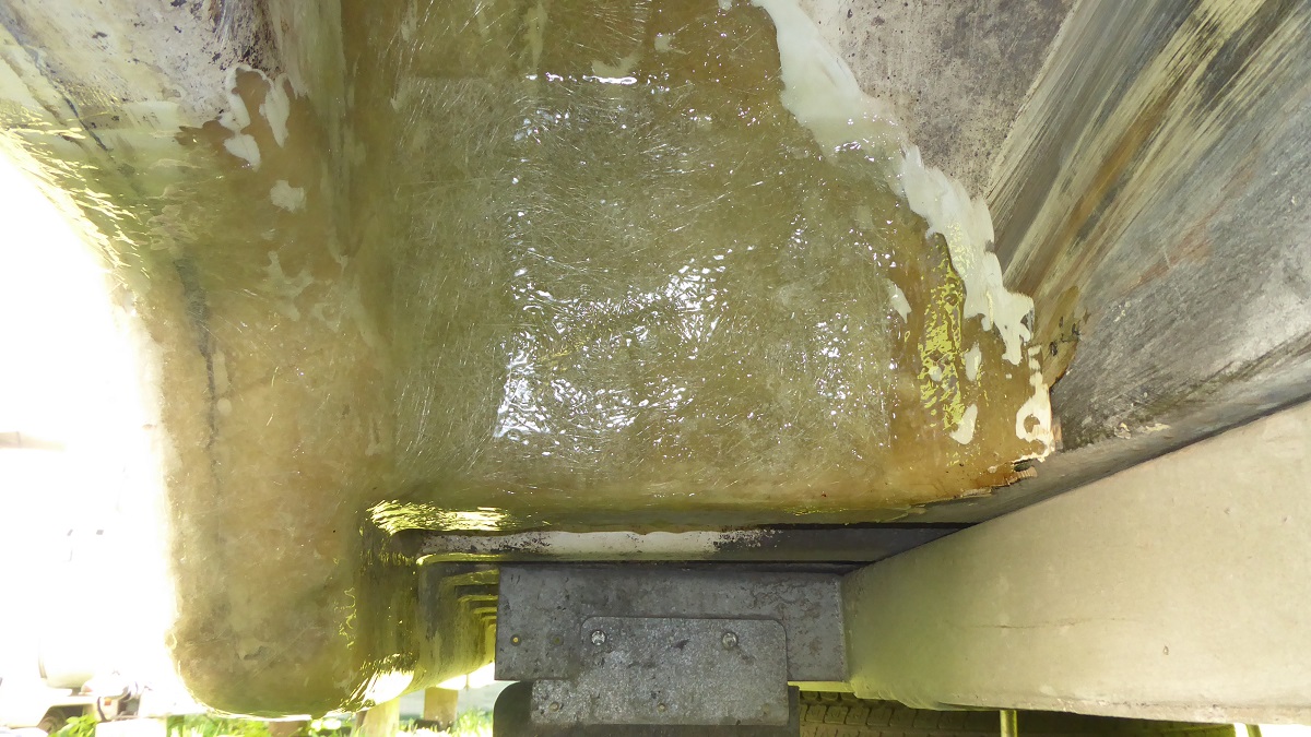

Wczesną wiosną w drodze na spot mieliśmy niefajną przygodę z urwanym kołem. Trzypasmówka w środku Warszawy, dość ciasno, jedziemy w kolumnie środkowym pasem, prawym wlecze się sznur TIR-ów a na lewym leci sznurek szybkich osobówek. Pełny luzik, muzyczka gra, prędkość trzycyfrowa (tak tak, wiem). Nagle huk, głośne szuranie i raptowny wzrost oporu holowania. Rzut oka w lusterka, przyczepa przechylona, w prawym widzę snop iskier i wszystko jasne, nie mamy koła :shock: Ciach, szybko awaryjne i nagły milion myśli w ułamku sekundy, jak to teraz najlepiej rozegrać. Byle nie dać po heblach w odruchu strachu. Zestaw dalej jakoś się prowadzi, nawet dość pewnie, karambolu chyba nie ma a przynajmniej nie widzę, muszę jak najszybciej znaleźć się na poboczu od którego oddziela mnie kolumna ciężarówek. Zdejmuję nogę z gazu, powoli spada prędkość, jedziemy tak kilkaset metrów jednocześnie kierowcy robią miejsce abym wjechał między nich i później na pobocze. Udało się, stoimy, emocje w zenicie... Wysiadam, spoglądam do tyłu, na szczęście karambolu faktycznie nie ma. Nie wiem jak ci kierowcy ominęli koło i że do niczego nie doszło. Zatrzymuje się jakiś gość, mówi, że kółko leży kilkaset metrów za nami na poboczu, gdzie ktoś już je odłożył. Krzycho idzie po zgubę, ja szybko rozkładam trójkąt, siostra robi fotki :lol:
Z przyniesionego koła jeszcze się dymi, felga gorąca, wciąż przykręcona do bębna. Szybka diagnoza, najpewniej stanęło łożysko, zjarało się i cały bęben wraz z kołem odfrunął. Oś a w zasadzie tarcza kotwiczna starta od ślizgu po asfalcie aż po czop i mocowanie amortyzatora. Laminat uszkodzony w narożniku nadkola, na szczęście niewiele jak na taką przygodę. Z jednej strony szczęście, że nic poważnego się nie stało, obyło się bez wypadku, itd. Z drugiej kombinacja co dalej robić. Kilka telefonów i ogarnięta laweta, na szczęście tylko 30 km do Agaty i Piotra czyli załogi z1c00 której raz jeszcze dziękuję za pomoc :)
Uszkodzenia :(
Akcja wymiany osi. Wszystko odbyło się u Piotra, przywiozłem na towarówce inną oś z drugiego wieloryba którą w międzyczasie ogarnąłem, sprawdziłem, wymieniłem łożyska, itd.
Naprawiony laminat, skończone tuż przed tegorocznym zlotem ogólnopolskim.
No i teraz co się stało, tego nie wiem. Łożyska (SKF) były nasmarowane a bębny dokręcone jak należy, luz wyregulowany. Co prawda nie zaglądałem tam przez około 16.000 km ale nie było żadnych oznak tego, że coś się dzieje. Żadnych szumów, pisków, pływania koła, itd. Od szukania w czeluściach internetu możliwej przyczyny prawie odpadły mi oczy. Wychodzi na to, że najpewniej pękła jedna z rolek, rozsypała się i zablokowała łożysko które w mgnieniu oka rozleciało się. Pod nakrętkami nie miałem tych wielkich podkładek które występują w niewiadowskiej osi a które to w razie takiego scenariusza nie pozwalają aby bęben z kołem odleciał. Koło stanie skosem ale nie odpadnie. W kolejnej osi dołożyłem te podkładki.
Założyłem łożyska z Kraśnika, dokładnie wyregulowałem luzy. Smarowałem smarem BPW który ponoć nie ma sobie równych a przynajmniej tak twierdzi znajomy z branży motoryzacyjnej "wagi ciężkiej".
Podsumowując, oby nikt z Was nie musiał przeżywać takiej przygody. Teraz będę częściej zaglądał do łożysk bo nie ma żartów, nawet gdy wszystko wydaje się być OK. Jako ciekawostkę powiem, że na spot i tak dotarliśmy :D Po odholowaniu przyczepy szybko wróciliśmy do Radomia po Krzycha eNkę, następnie z powrotem do wieloryba po wszystkie spakowane na pokładzie graty i dalej w drogę. Koło północy, po dniu pełnym przygód sączyliśmy już złociste przy ognisku ;)
