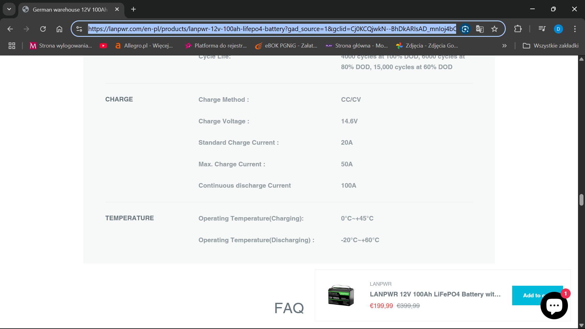

kooba pisze:akumulatora nie możesz używać poniżej 0º
Mogę. LiFePo4 bez problemu można używać w minusowych temperaturach. Nie można go tylko ładować. Temperatura pracy LiFePo4 to od -20 do +60ºC.
Żeby nie być gołosłownym, dane mojego, konkretnego akumulatora:

Postautor: kooba » poniedziałek, 17 mar 2025, 16:12
O widzisz, rozpędziłem się w moim myśleniu o temperaturach. Moje ogniwa też mają takie parametry. Na szczęście rozpędziłem się w dobrą stronę i nie podszedłem zbyt liberalnie do zakresu w jakim mogą pracować.
Czyli z mojego wywodu pozostaje tylko problem po jakim czasie w środku ogniwa jest powyżej 0º.

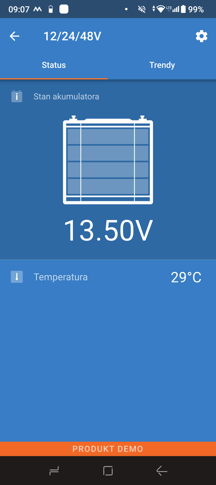

Jak rozumiem z mppt łączy się bezprzewodowo przez BT, ale... no właśnie, interesuje mnie jak to ogólnie wygląda od strony technicznej. Aplikacja od regulatora "widzi" ten czujnik czy potrzebna jest osobna apka? Oświeć mnie
Czujnik jest podłączany bezpośrednio do akumulatora i musi być umieszczony na nim, najlepiej na górze. Zresztą przewody od czujnika nie dają zbyt dużego pola manewru. W aplikacji Victrona można połączyć wszystkie urządzenia w sieć VE. Smart, więc czujnik również. Jest wtedy widoczny dla wszystkich urządzeń w sieci i z nimi się komunikuje, a jego wskazania są widoczne w aplikacji VictronConnect.
Zrzut ekranu z demo, bo auto na parkingu ;)
