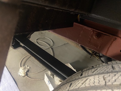

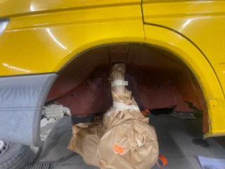

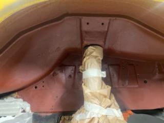

U nas tymczasem korzystamy z matwego sezonu, i pszczółka dostaje konserwację podwozia :)
Nawet dałbym fotki, ale Panowie Administratorzy nie działa dodawanie załączników.

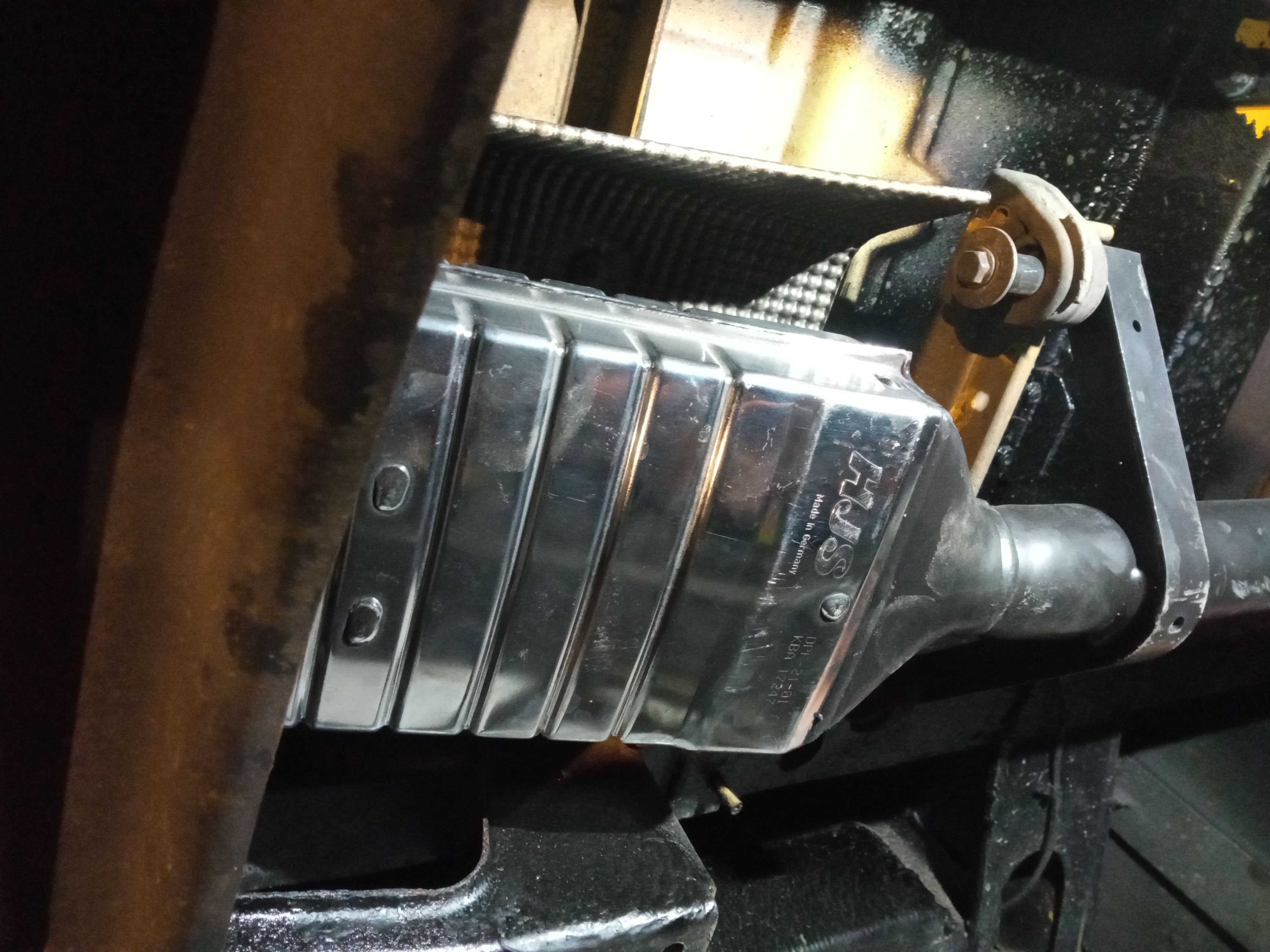

Po pewnych peryperiach, udało się załatwić zieloną plakietkę ekologiczną na Niemcy, mimo iż samochód wyjechał z fabryki spełniając normę Euro3, w związku z czym niemieckie i wiele innych stref ekologicznych zostało dla niego zamkniętych (przysługiwała mu żółta naklejka, nie dająca niestety zupełnie nic).
Auto zostało doposażone w dedykowany dla tego modelu silnika filtr DPF, podnoszący normę do Euro4. Tym samym, sporo dotychczas zamkniętych dla nas destynacji zostało otwartych. Po powrocie z urlopu, będę się dowiadywał w Wydziale Komunikacji, czy da się formalnie wbić normę Euro4 do cepiku oraz w dowód rejestracyjny.
Osobom, które kiedyś byłyby zainteresowane tematem podpowiem, że nie ma żadnego problemu, aby podnieść normę w starym aucie nawet do Euro5, poza tym że jest to baaaardzo drogie.

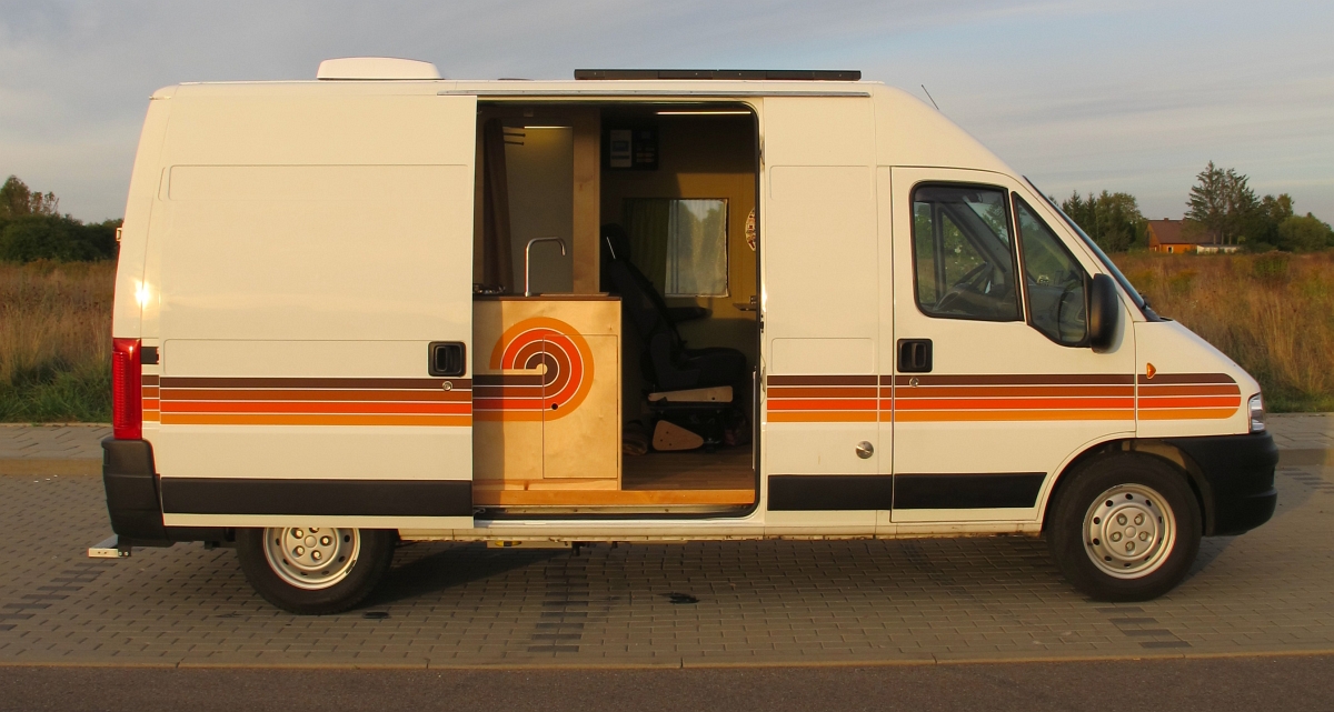

Powiedz mi jeszcze czy idea pocztówki jest taka aby był to tzw.stealth? Bo osobiście bym dał w tę prostopadłościenną bryłę kapkę więcej okien, może jakieś oklejenie? Przełamało by tę pudełkowatość.
Mnie w Ducato trochę irytował ten zalew bieli i daliśmy z żoną paski wokół

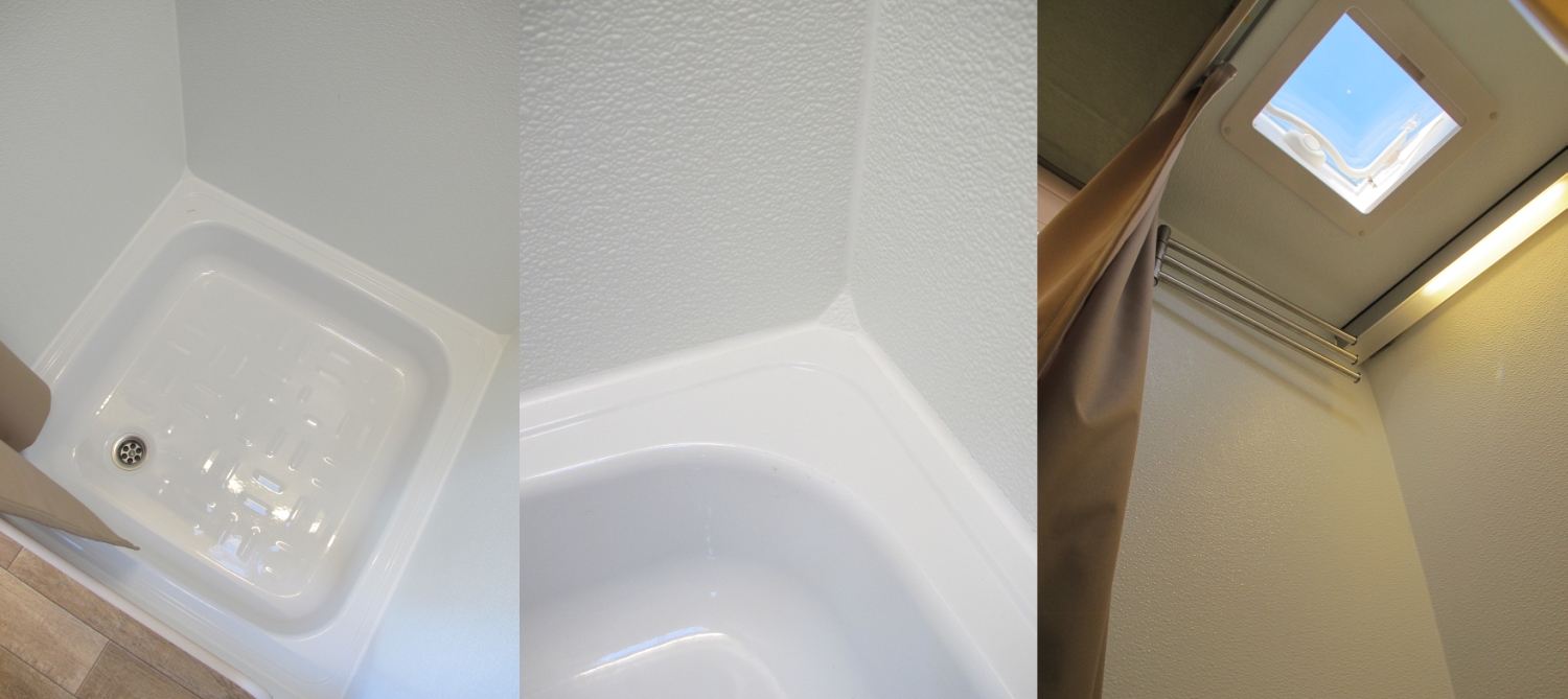

Umknęło mi może - masz ostatecznie prysznic? Czym obłożyłeś ściany?
Posty: 2622
Re: Żółta pszczółka czyli budujemy domek na pocztówce
Postautor: stachu_gda » sobota, 11 lis 2023, 00:50
No właśnie jeszcze nie mam, to taka rzecz co ma być zrobiona i będzie wiecznie czekać na swoją kolej ;) Aktualnie mam w toalecie jedną ścianę z laminatu (oryginalna ściana kontenera) oraz trzy ze sklejki malowanej kilkukrotnie Renodachem białem. Z tym że niestety, ale praca ścian kontenera powoduje, że uszczelnienie między ściankami ze sklejki a ścianą kontenera puszcza po sezonie/zimie. Jak się zdecyduję na prysznic, to chyba oblecę ściany linoleum w jednym kawałku, bez żadnych łączeń na narożnikach, i będzie to linoleum takie grube, pancerne i supergładkie jak na podłodze w szpitalach itd.

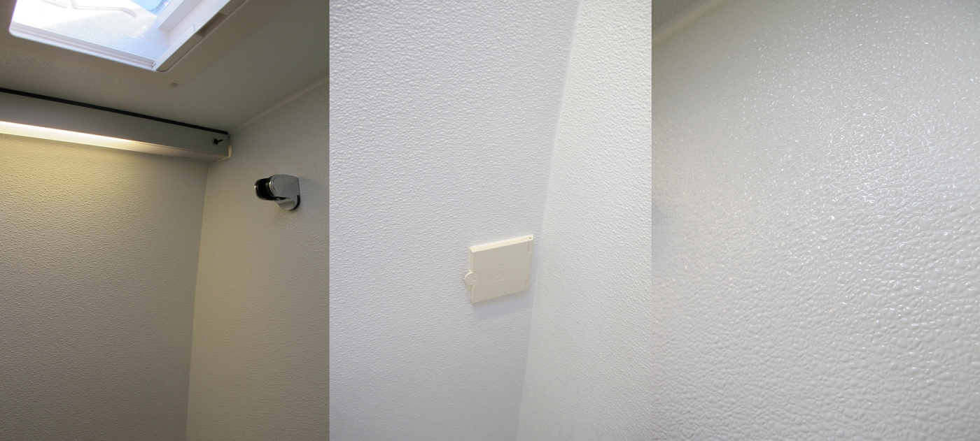

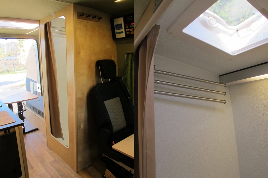

Myśmy długo myśleli nad gumoleum na ściany ale nie przekonało mnie to rozwiązanie. Zawsze mam w głowie obraz pleśni pod spodem, bo gumoleum, moim zdaniem, nie jest zupełnie nienasiąkliwe. Po długich przemyśleniach kupiłem okazyjnie laminat poliestrowo-szklany o grubości 3mm stosowany w zabudowie chłodni do przewozu mięsa. Łazienka wyszła bardzo sterylnie. Oczywiście ze względu na fakturę powierzchni trzeba będzie to myć miękką szczotką. Kleiłem do lakierowanej sklejki na klej Bonaterm A, łączenia silikonowane. Ze względu na planowane uproszczenie nie robiłem drzwi do prysznica - jest tylko kotara z codury.
Brodzik 70x70, stalowy. Początkowo kupiłem laminatowy 65x65, typowo kamperowy, chyba Reimo. Ale jego cena (500zł) zupełnie odstawała od bardzo średniej jakości/wyglądu, powierzchnia tego brodzika zużyła by się/podrapała momentalnie, był też dośc cienki. Po roku wyglądałby jak śmietnik podejrzewam. Zwróciłem.
Do prysznica polecam wieszak z inoxu z Liroya za 60zł, można suszyć ręczniki.
Kilka fot, może coś cię zainspiruje.
