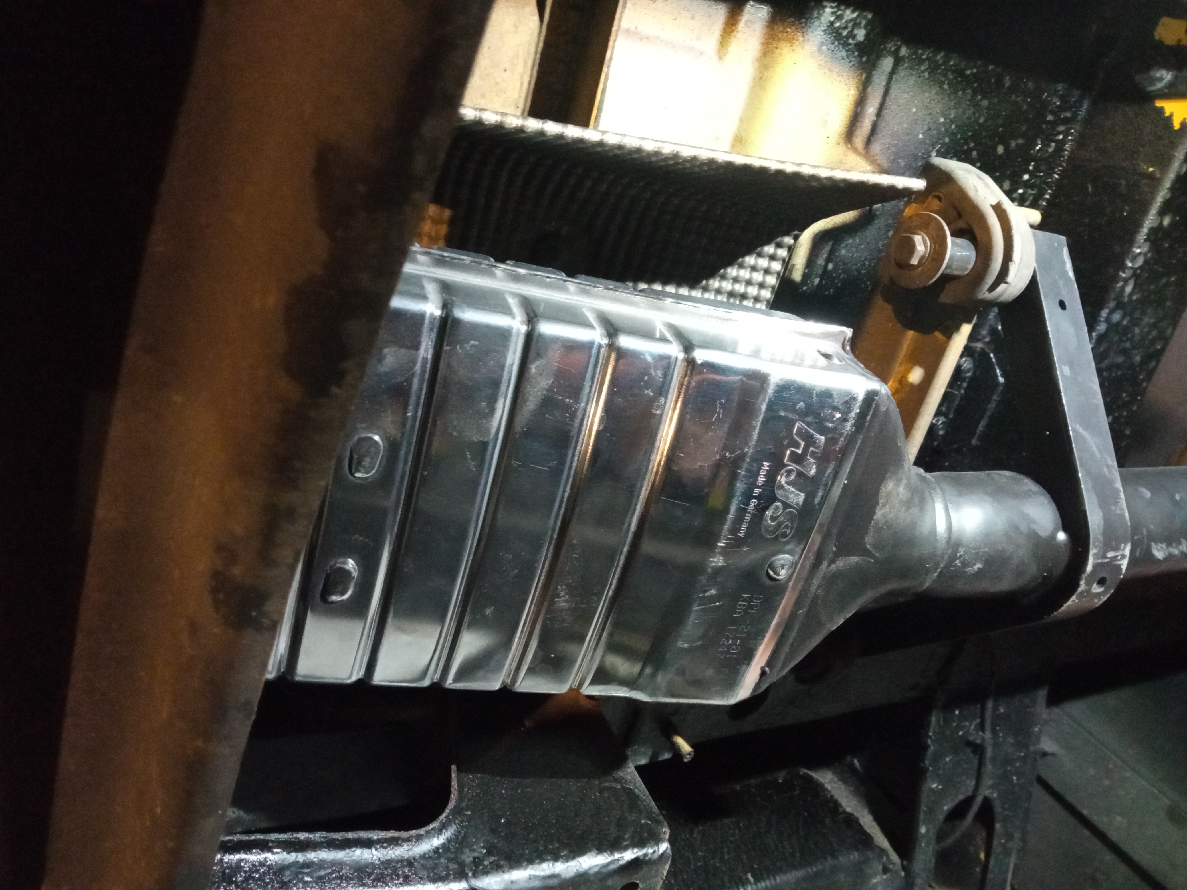

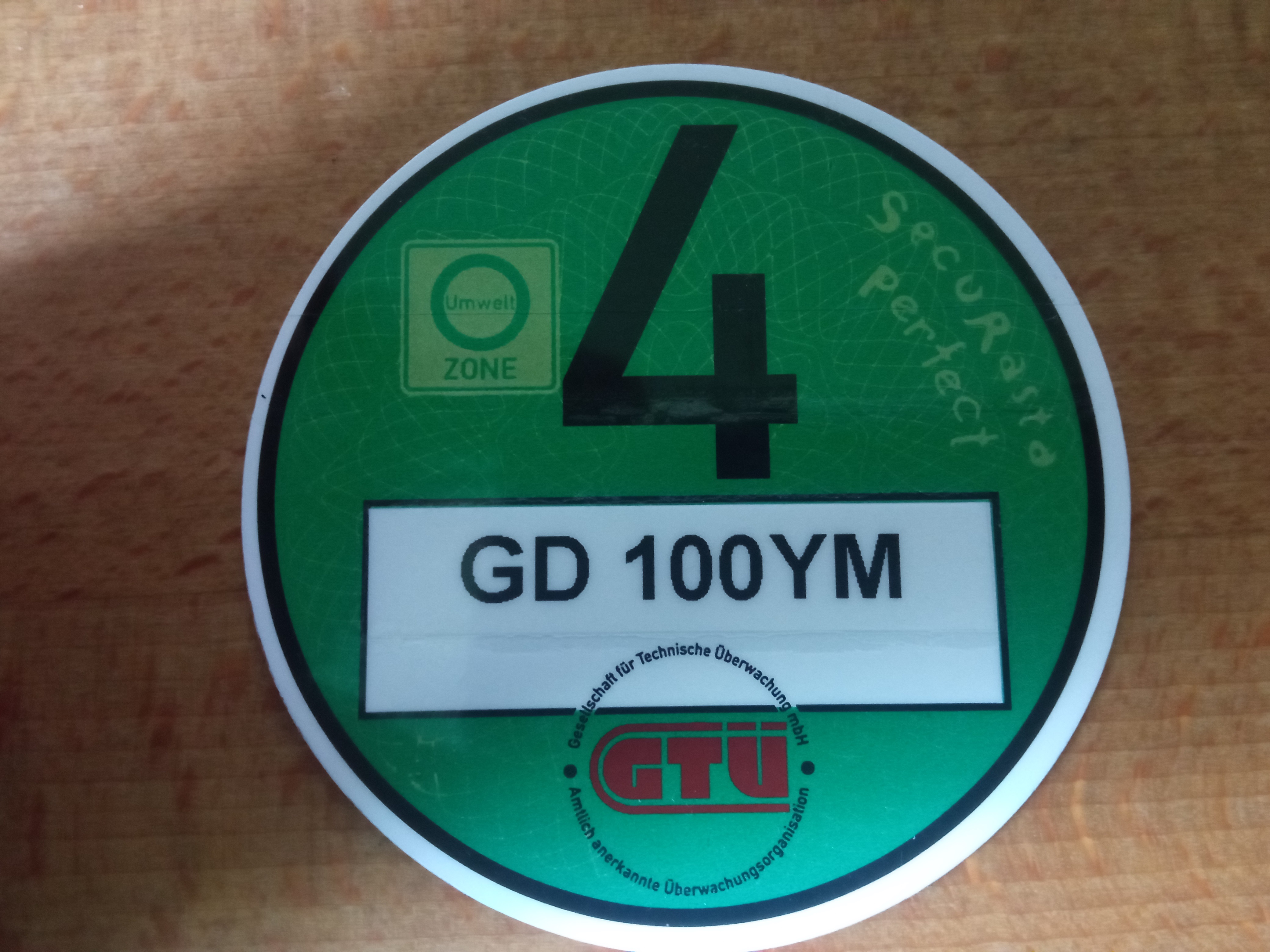

Dawno nic nie pisałem, a tymczasem...
Po pewnych peryperiach, udało się załatwić zieloną plakietkę ekologiczną na Niemcy, mimo iż samochód wyjechał z fabryki spełniając normę Euro3, w związku z czym niemieckie i wiele innych stref ekologicznych zostało dla niego zamkniętych (przysługiwała mu żółta naklejka, nie dająca niestety zupełnie nic).
Auto zostało doposażone w dedykowany dla tego modelu silnika filtr DPF, podnoszący normę do Euro4. Tym samym, sporo dotychczas zamkniętych dla nas destynacji zostało otwartych. Po powrocie z urlopu, będę się dowiadywał w Wydziale Komunikacji, czy da się formalnie wbić normę Euro4 do cepiku oraz w dowód rejestracyjny.
Osobom, które kiedyś byłyby zainteresowane tematem podpowiem, że nie ma żadnego problemu, aby podnieść normę w starym aucie nawet do Euro5, poza tym że jest to baaaardzo drogie.

stachu_gda pisze:...aby podnieść normę w starym aucie nawet do Euro5, poza tym że jest to baaaardzo drogie.
A co dokładnie poza DPF jeszcze trzeba dołożyć?
PS. na szczęście mój jest Euro5
Posty: 2622
Re: Żółta pszczółka czyli budujemy domek na pocztówce
Post autor: stachu_gda »
robert pisze:
Nie wiem. Chyba odpowiedni DPF po prostu. Pewnie o numerek większy, niż mój. Dla mnie na chwilę obecną Euro4 wystarcza, w przyszłości się zobaczy :)

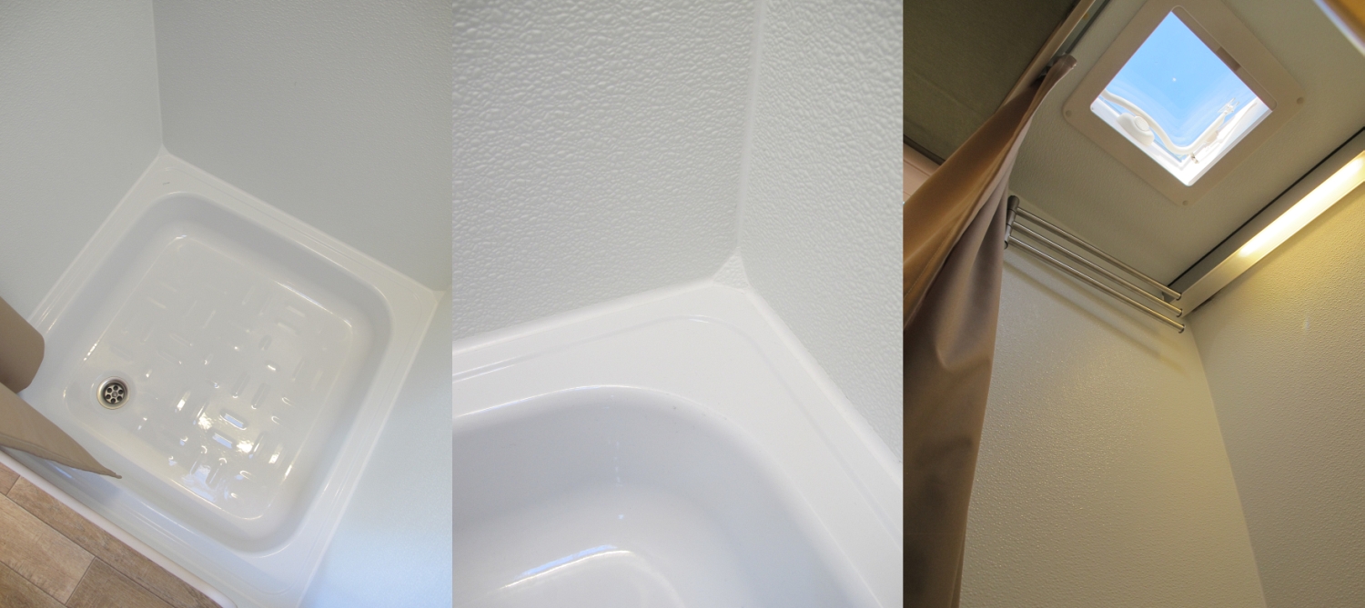

Umknęło mi może - masz ostatecznie prysznic? Czym obłożyłeś ściany?
Posty: 2622
No właśnie jeszcze nie mam, to taka rzecz co ma być zrobiona i będzie wiecznie czekać na swoją kolej ;) Aktualnie mam w toalecie jedną ścianę z laminatu (oryginalna ściana kontenera) oraz trzy ze sklejki malowanej kilkukrotnie Renodachem białem. Z tym że niestety, ale praca ścian kontenera powoduje, że uszczelnienie między ściankami ze sklejki a ścianą kontenera puszcza po sezonie/zimie. Jak się zdecyduję na prysznic, to chyba oblecę ściany linoleum w jednym kawałku, bez żadnych łączeń na narożnikach, i będzie to linoleum takie grube, pancerne i supergładkie jak na podłodze w szpitalach itd.

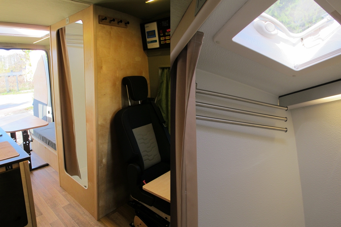

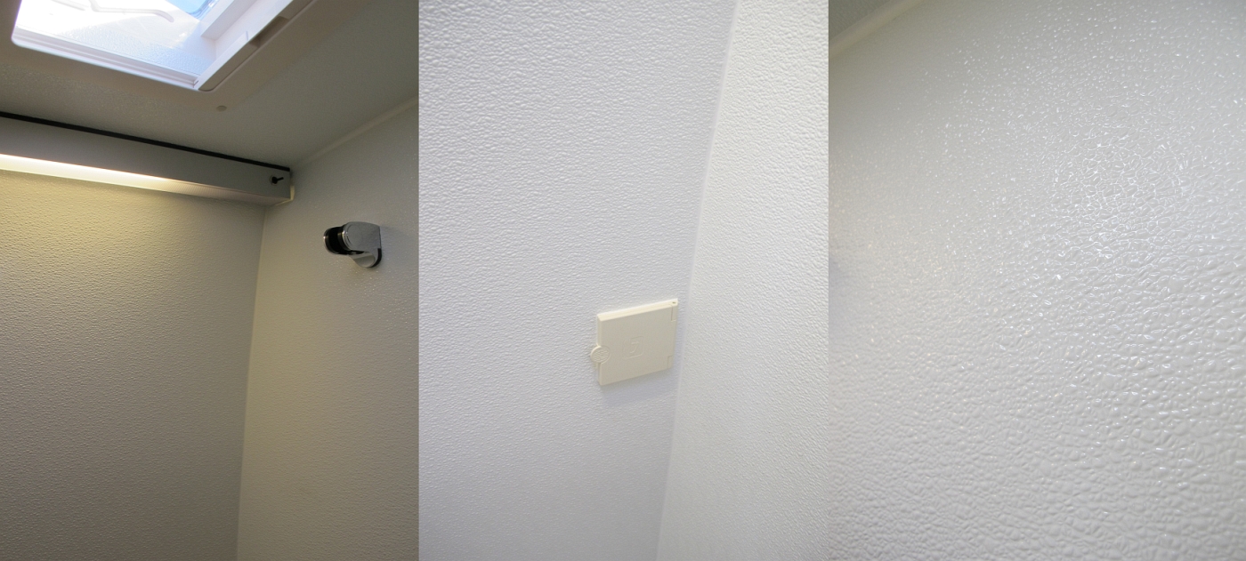

Nie wiedziałem, że zabudowa kontenerowa mocno pracuje, aż zrywa uszczelnienia.
Myśmy długo myśleli nad gumoleum na ściany ale nie przekonało mnie to rozwiązanie. Zawsze mam w głowie obraz pleśni pod spodem, bo gumoleum, moim zdaniem, nie jest zupełnie nienasiąkliwe. Po długich przemyśleniach kupiłem okazyjnie laminat poliestrowo-szklany o grubości 3mm stosowany w zabudowie chłodni do przewozu mięsa. Łazienka wyszła bardzo sterylnie. Oczywiście ze względu na fakturę powierzchni trzeba będzie to myć miękką szczotką. Kleiłem do lakierowanej sklejki na klej Bonaterm A, łączenia silikonowane. Ze względu na planowane uproszczenie nie robiłem drzwi do prysznica - jest tylko kotara z codury.
Brodzik 70x70, stalowy. Początkowo kupiłem laminatowy 65x65, typowo kamperowy, chyba Reimo. Ale jego cena (500zł) zupełnie odstawała od bardzo średniej jakości/wyglądu, powierzchnia tego brodzika zużyła by się/podrapała momentalnie, był też dośc cienki. Po roku wyglądałby jak śmietnik podejrzewam. Zwróciłem.
Do prysznica polecam wieszak z inoxu z Liroya za 60zł, można suszyć ręczniki.
Kilka fot, może coś cię zainspiruje.
